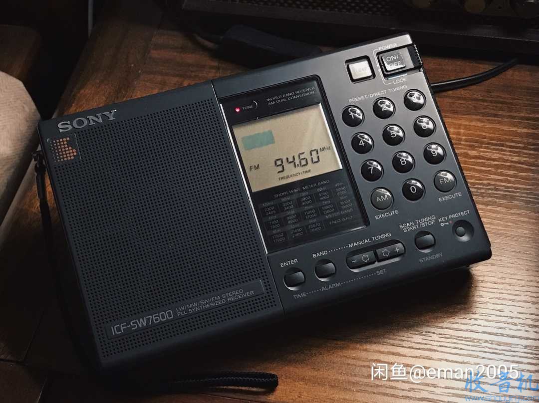

       SONY ICF-SW7600收音机大概发布于90年代初,是7600数调系列第一款带立体声解调的机型,具有里程碑意义。它的电路构架和造型为后续的机型甚至其他品牌机型打下了基础。SW7600造型简洁美观大方,按键大间距适中回弹手感好,操作布局合理,声音表现尤为出色。SW7600按照销售地不同有诸多不同版本,有的带外接天线接口有的不带,内部电路尤其是调幅部分也有些许的区别。SW7600当年以套装的形式销售,价格不菲,内部附件丰富有交流变压器,E757立体声耳机,卷轴短波天线,天线转接头等等。这个名机与SW55, SW77, SW01一样难逃贴片电容漏液的厄运,这是索尼当年技术激进的后果,大量实用贴片电容可以极大提高生产效率,降低主板厚度,可惜当时技术能力似乎不成熟,铝贴片电容的橡胶密封处随着岁月推移会出现老化从而导致密封不严而泄露电解液。另一种可能是密封橡胶在高温回流焊接过程中发生了早期老化而失去密封作用。SW7600有大大小小20多颗贴片电解,绝大部分都有明显的漏液,即使表面没有漏液也必须更换才可以彻底恢复机器优良的性能。我一般都是摘除原电容后,彻底清洗漏液,可以用超声波清洗也可以用流动的水边冲边刷,然后烘干,再打磨出新鲜的焊盘,然后焊接全新的elna或者nichicon传统铝电解,保证恢复接收性能和声音原汁原味。爱好者也可以适当的使用钽电容尤其是高频滤波部分,但是我个人不建议将其用在音频部分,因为那样会改变机器原有的声音风格。原机液晶屏背光使用的绿色LED,略显暗淡,我使用白色LED或者黄色LED并将LED开关延时电容增大为47u,这样就可以延长点亮后自动熄灭的时间到15s,更加方便夜间操作。

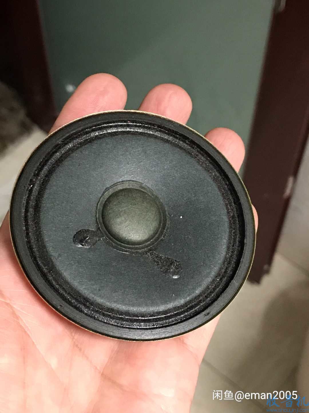

       好声音是SW7600的一大亮点,它的声音通透 温暖圆润,比后续的机型更加耐听。SW7600使用的功放是三洋的LA4550,这枚芯片自带散热器,随便喇叭功率只有0.5W但是功放的储备功率很足,保证在大动态范围都不失真,功放实际调校的增益为40db,而这枚芯片最高可以提供51db的增益,在0.25w输出功率下,总谐波失真为0.3%,负反馈截止频率设计在22.5Hz左右,输出电容使用470u的nichicon,输出低频截止频率为42Hz左右,设计优化还是不错的。SW7600的喇叭是77mm的,产地有日本,马来西亚,韩国,这个喇叭也一直沿用,直到7600GR才更变了形式,反倒没有之前的好听了。总之,SW7600是一款很好用又好看的机器,当然前提是主板要做彻底的打理清洗更换优质电容。
