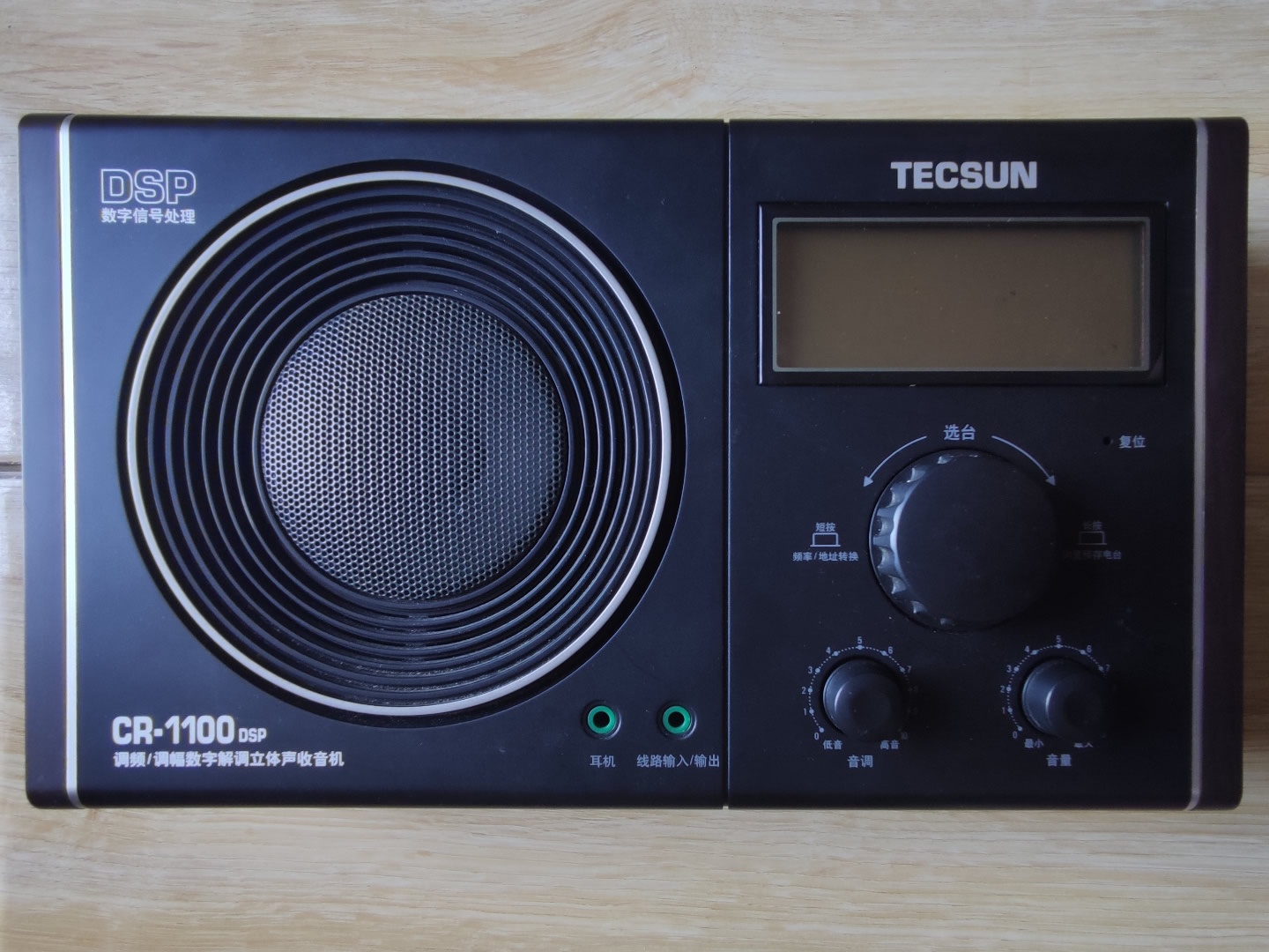

德生 CR-1100 收音机拆机(DSP版本)

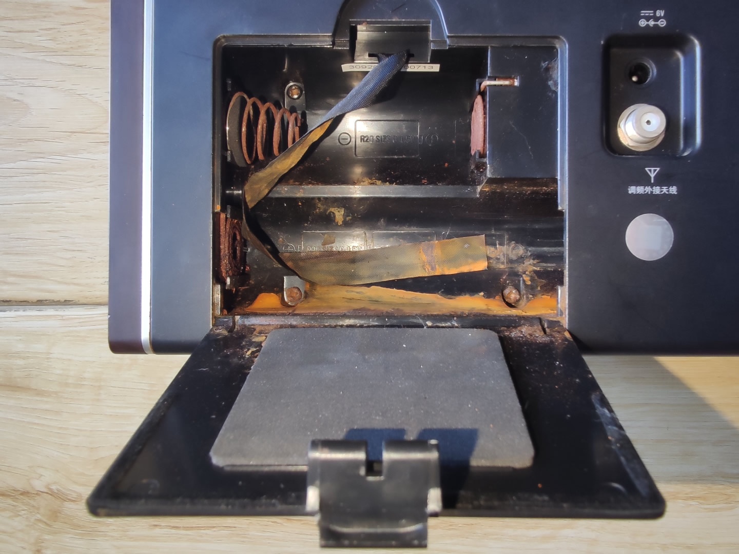

这机电池漏液,还好板体没有被腐蚀,清理的时候弄掉一个电阻和碳电容,反正还能开机,也能收台,就是声音很小!
电池漏液造成的,弹簧铁片都锈了...

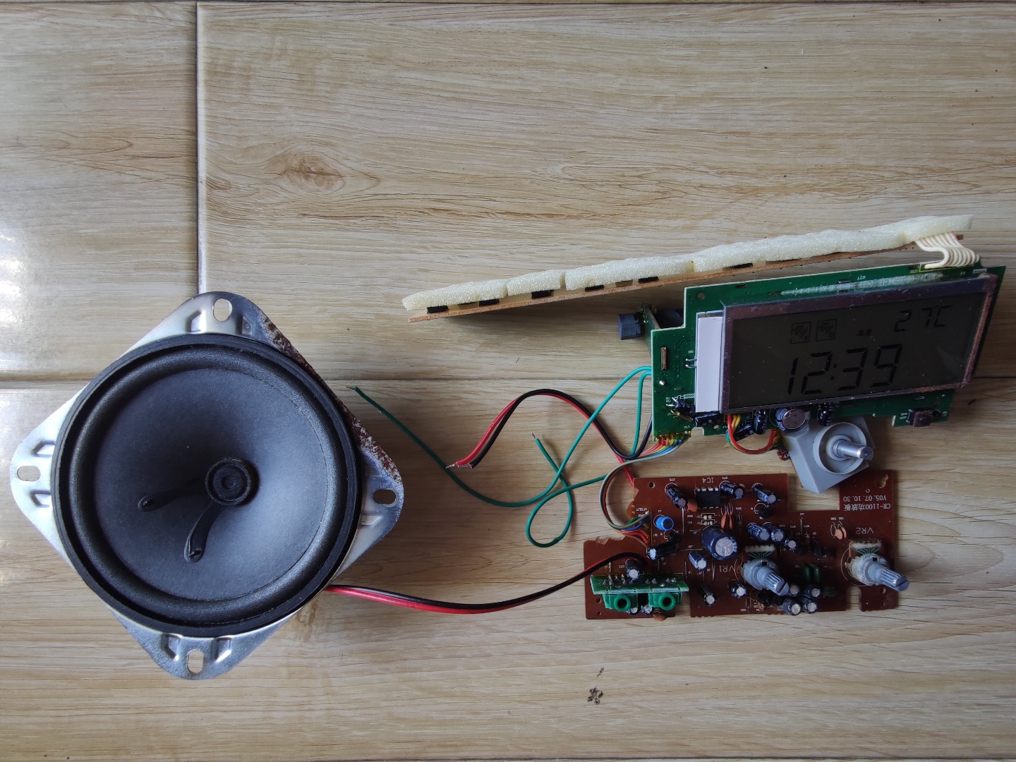

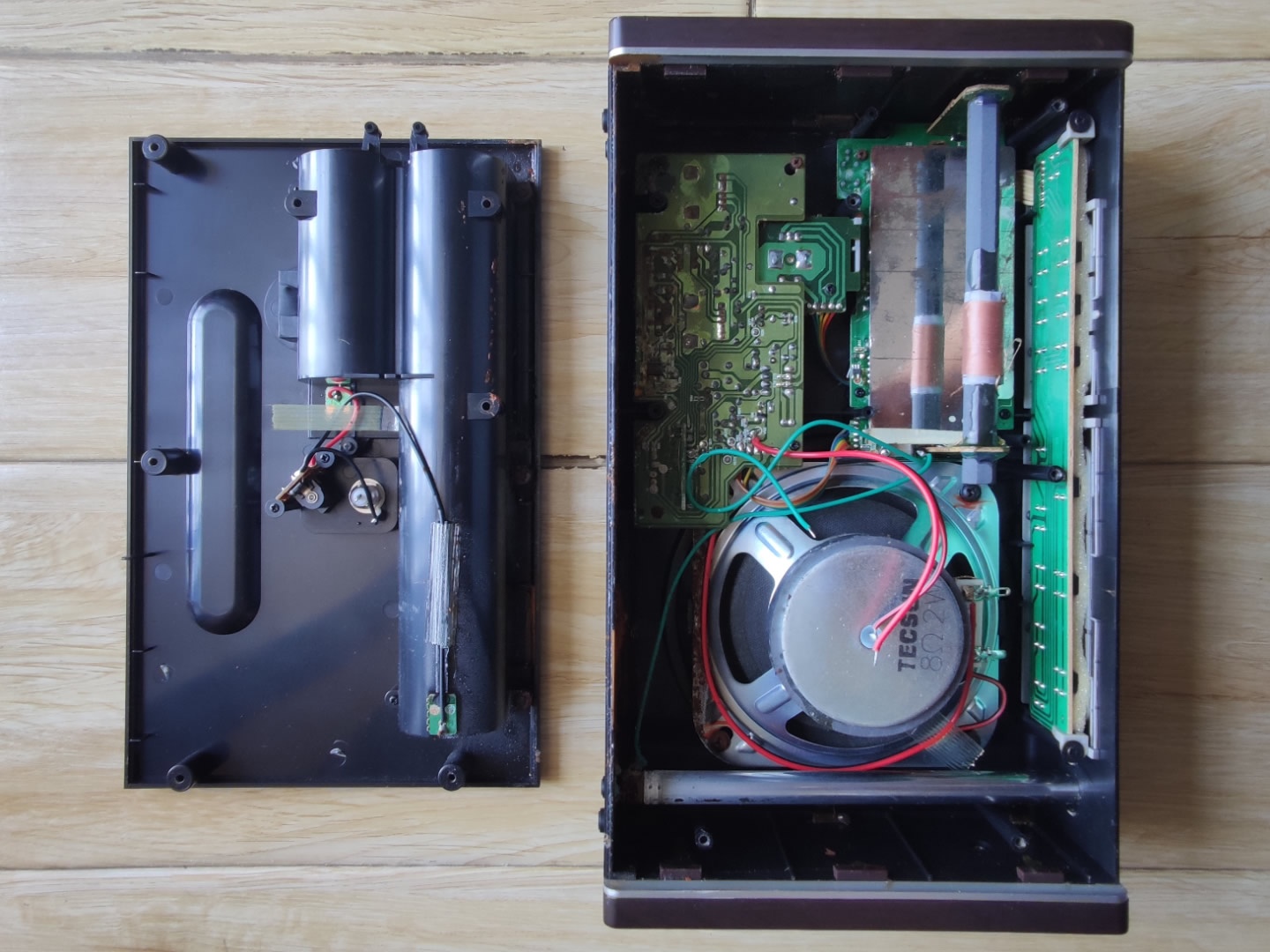

开始拆机
内部都拿出来了,准备清洗下机壳里面

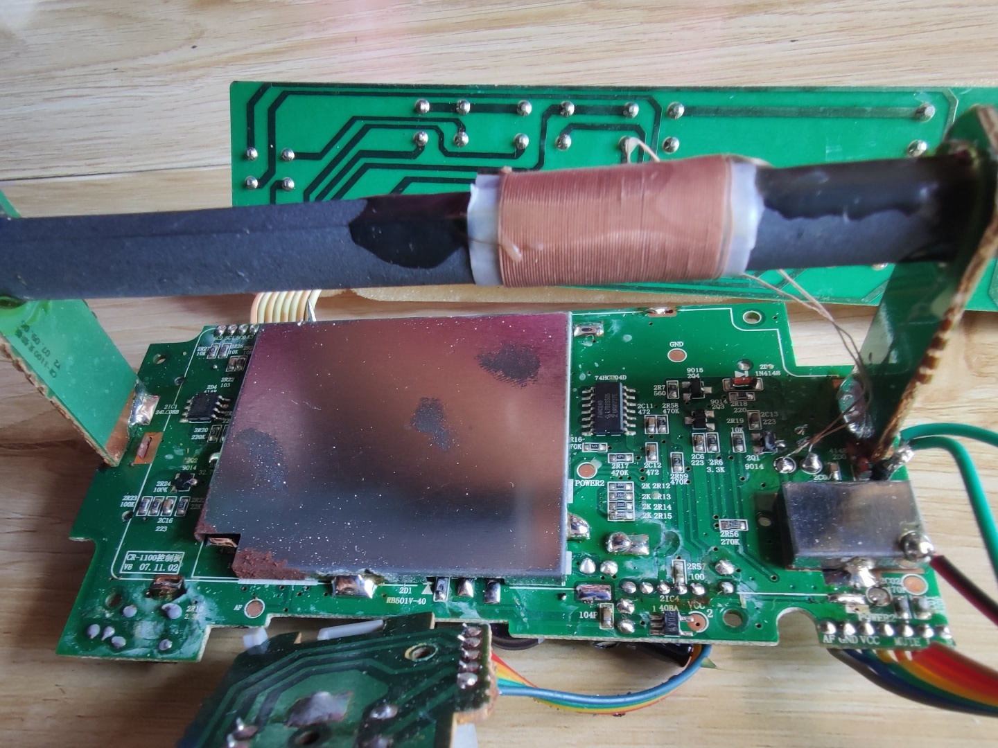

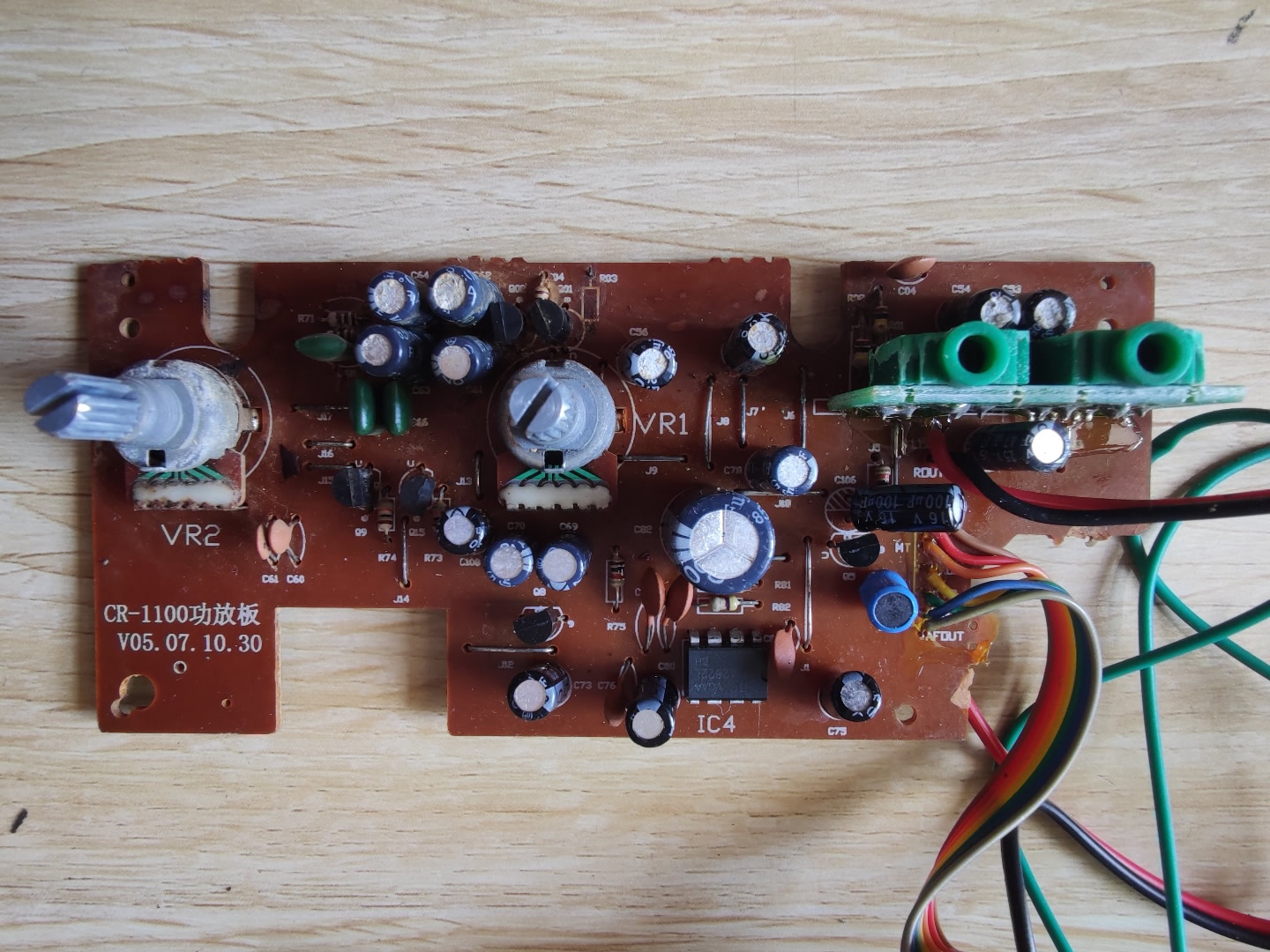

主电板

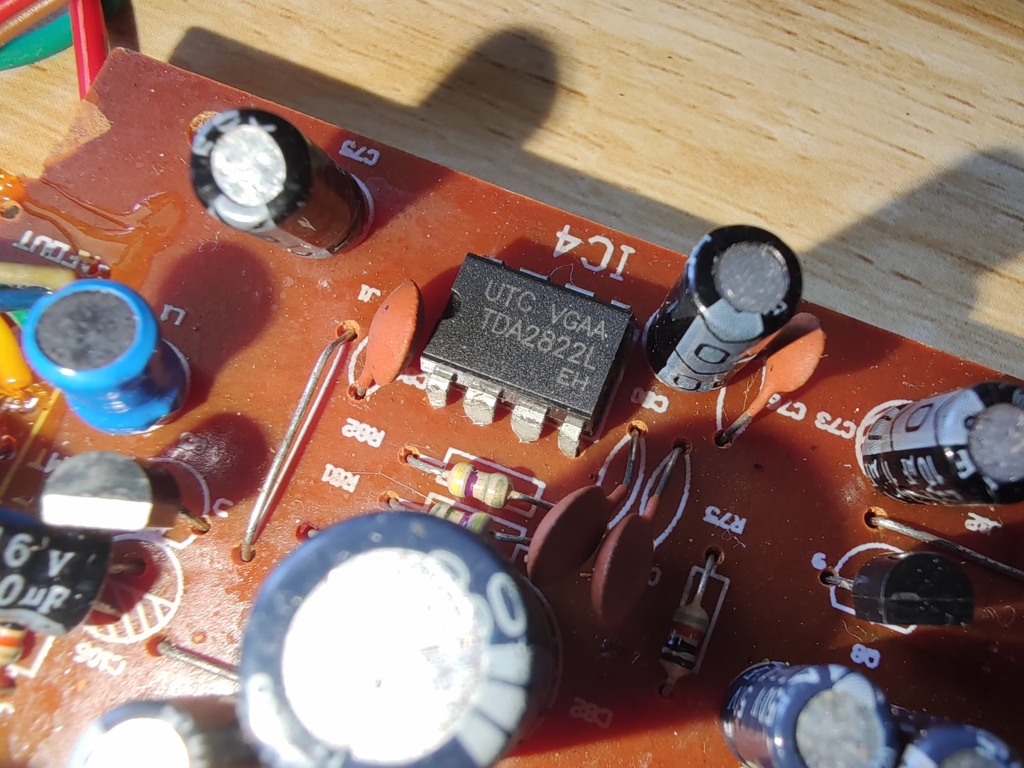

TDA2822L音频功放IC

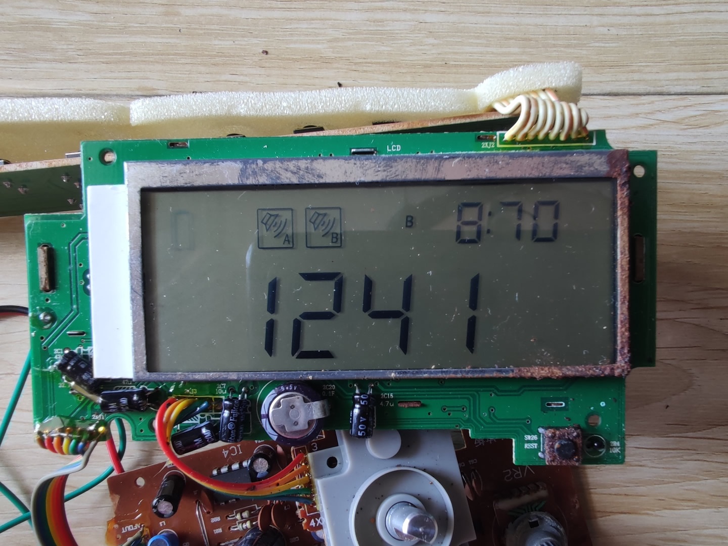

LCD显示屏

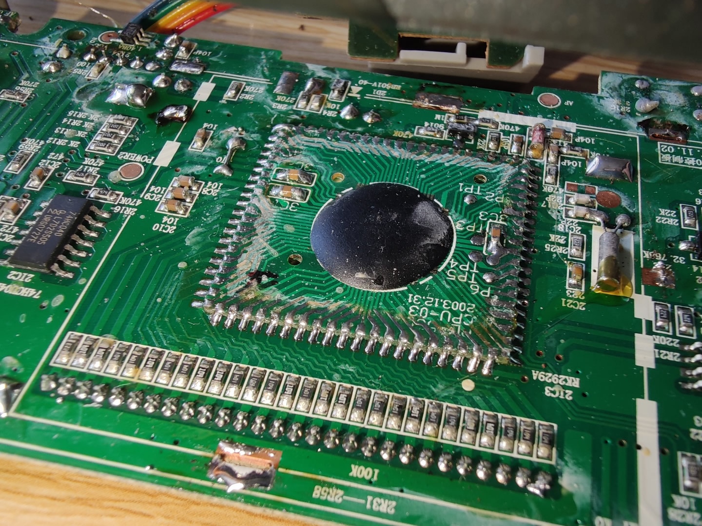

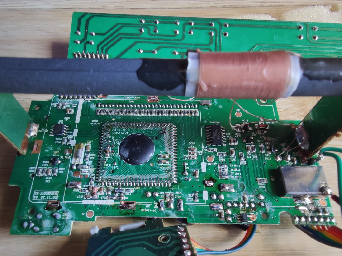

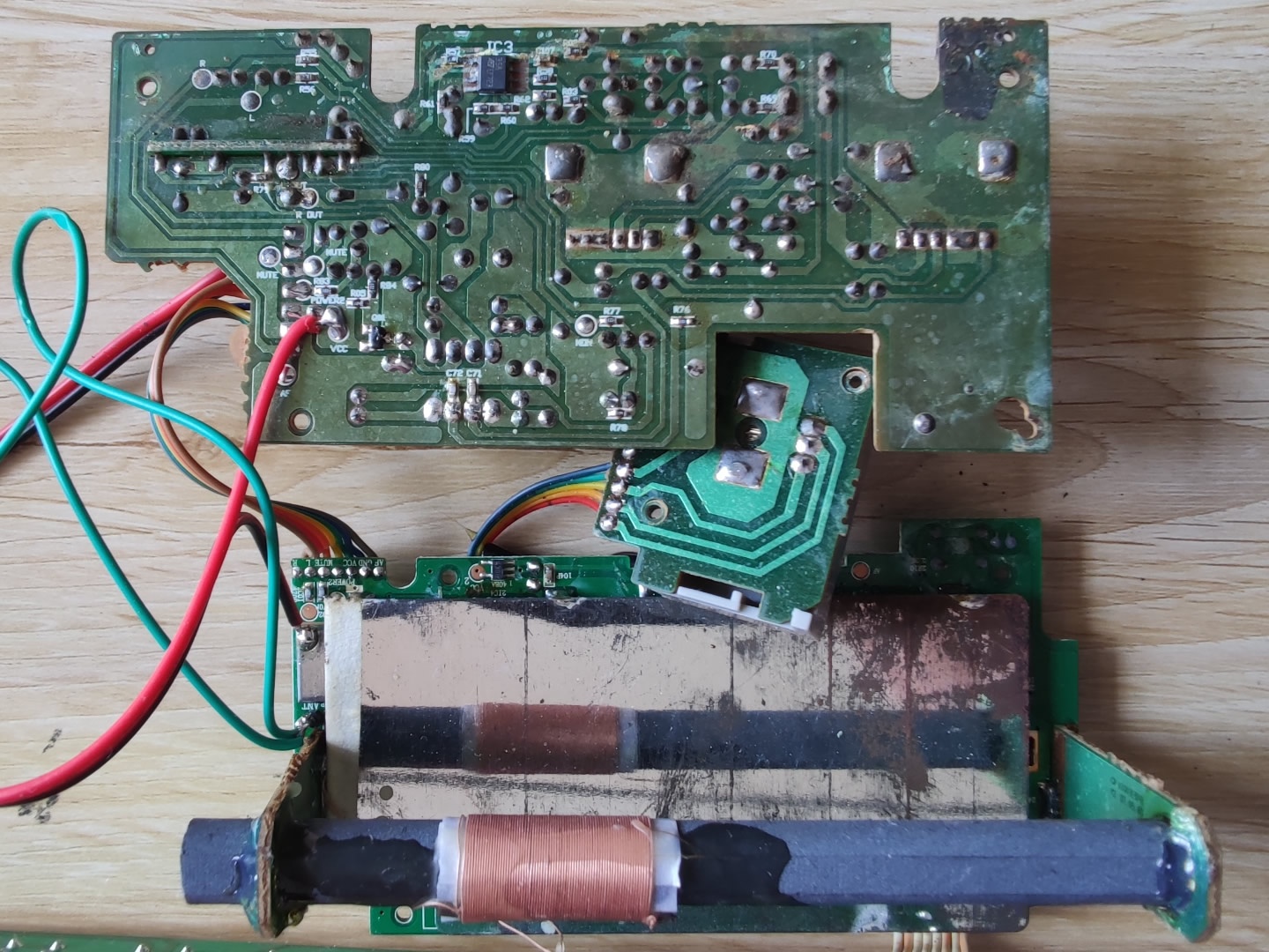

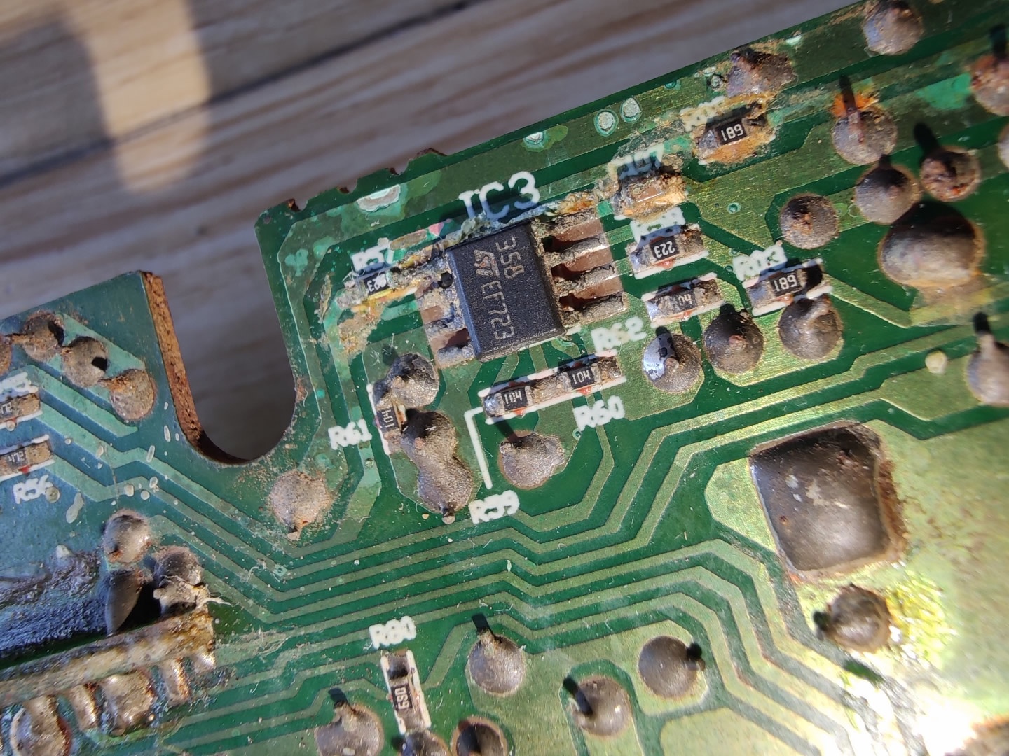

主电板背面
EF723这个IC没查到资料

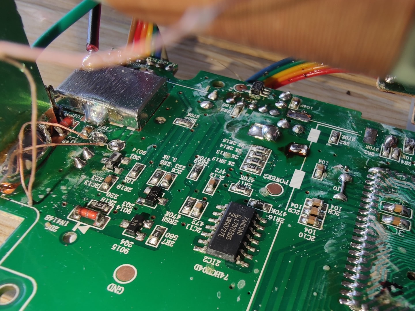

隐蔽罩有两层,第一层已经取下,现在看到的是里面一层
第二层隐蔽罩已经拆除
74HC04D逻辑芯片

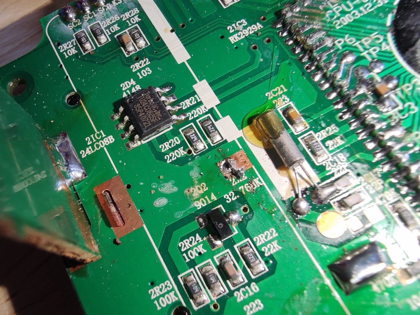

LCD驱动IC,好大一块“牛屎芯”
TU24C08CSF存储器IC

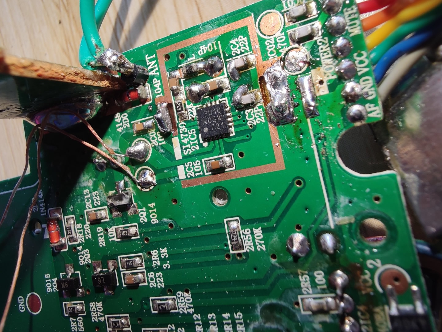

这个3010就是DSP芯片
