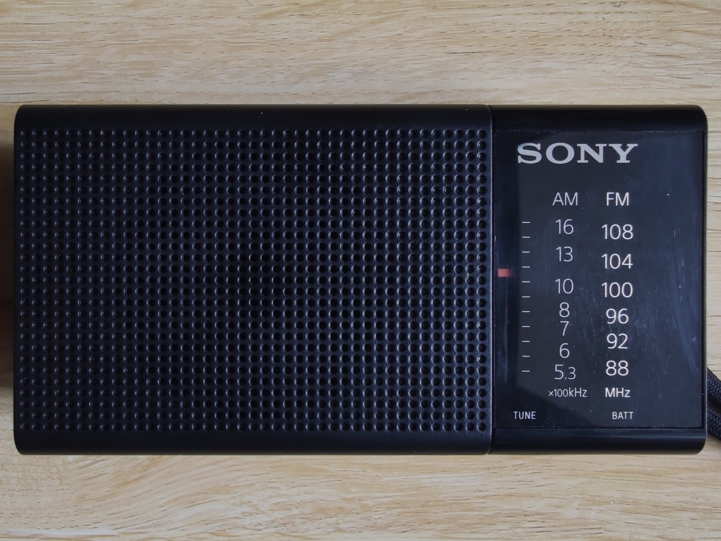

国产后做工一般般,内部也很简洁。

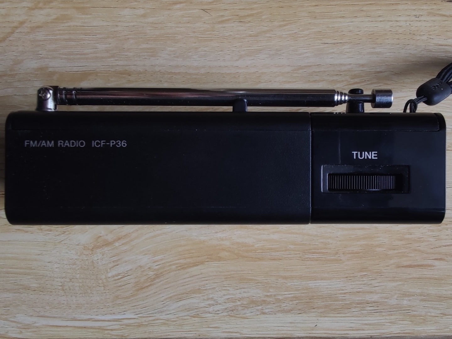

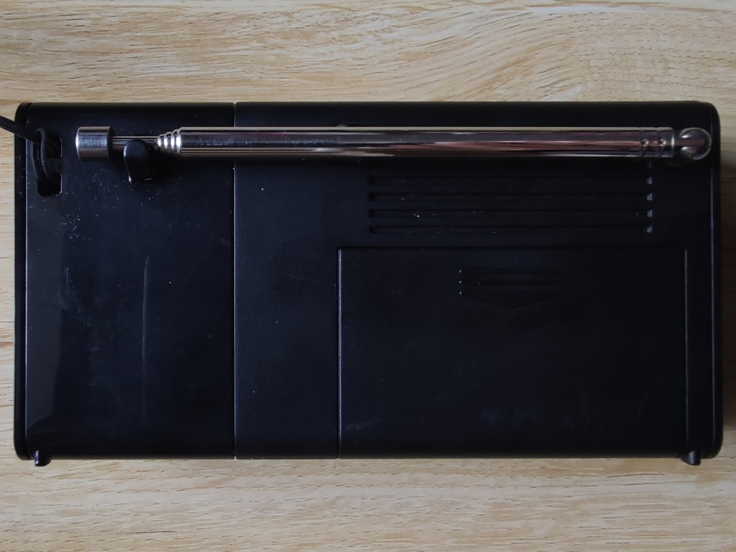

拉杆天线、调谐旋钮

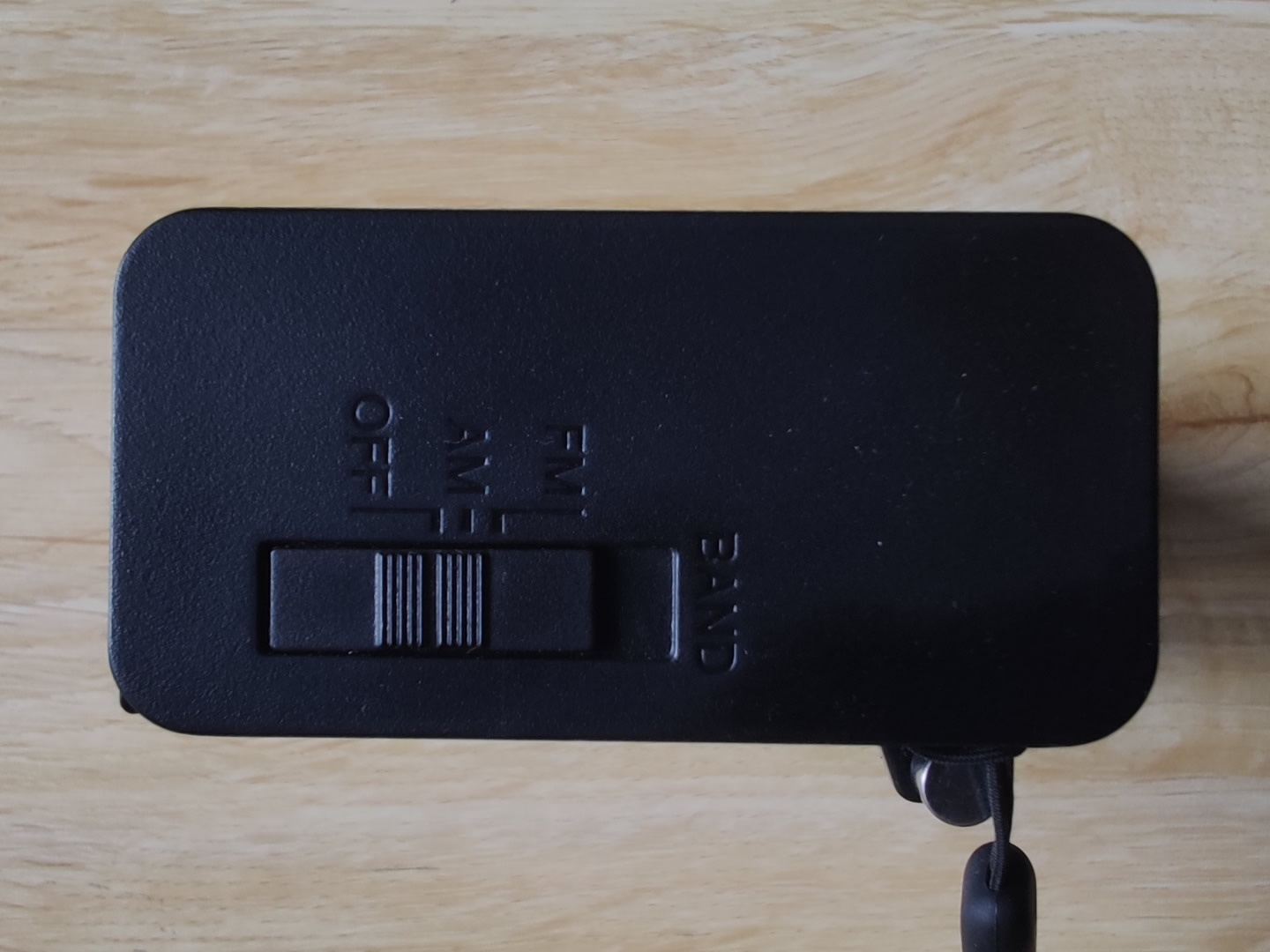

开关/AM/FM

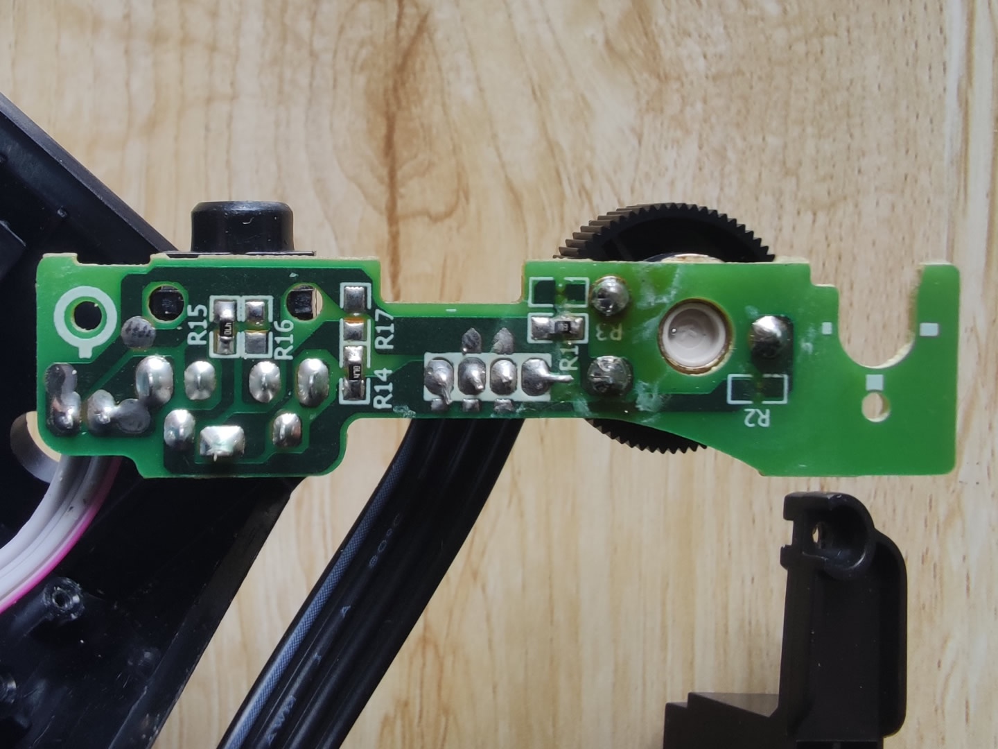

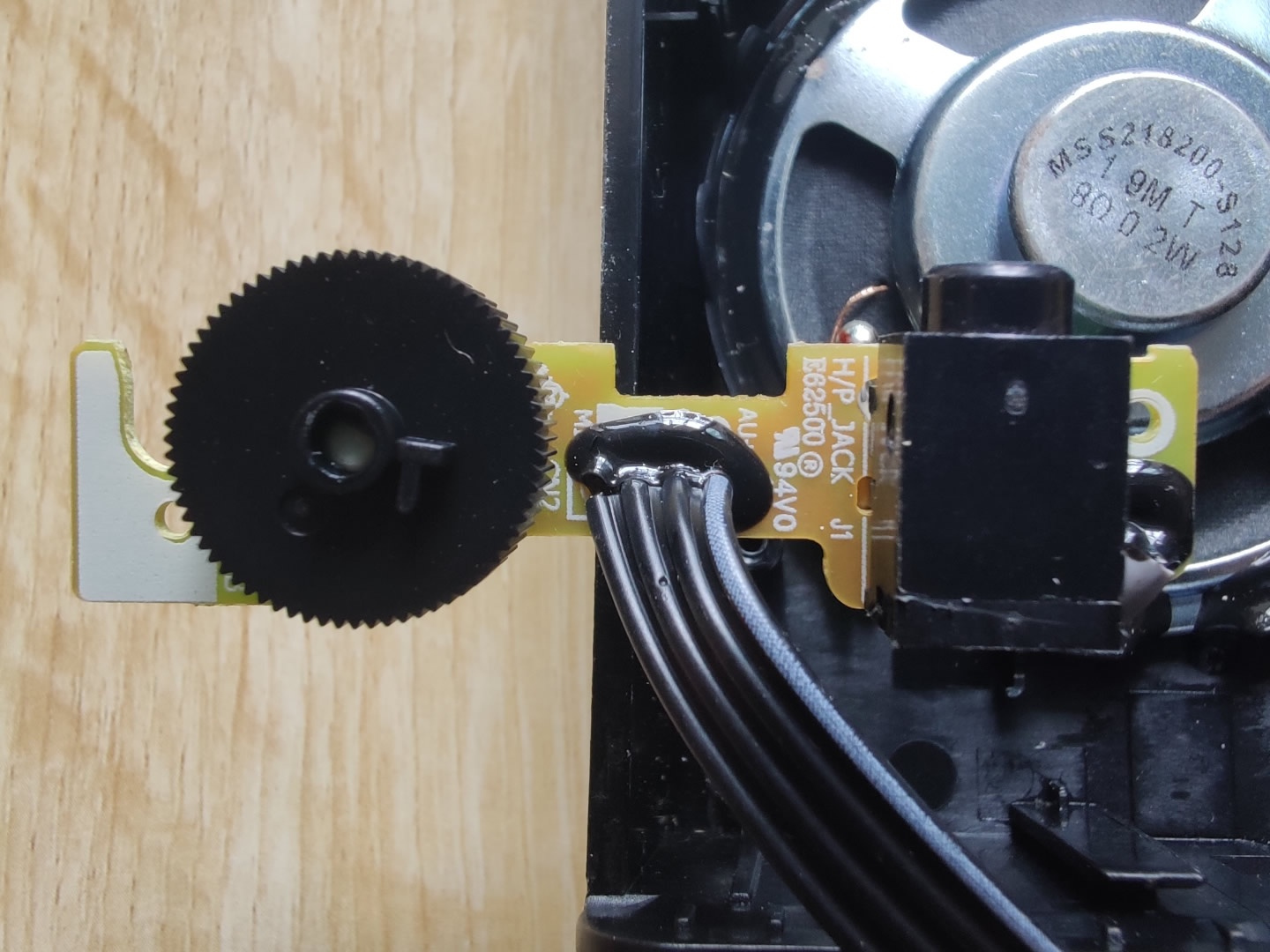

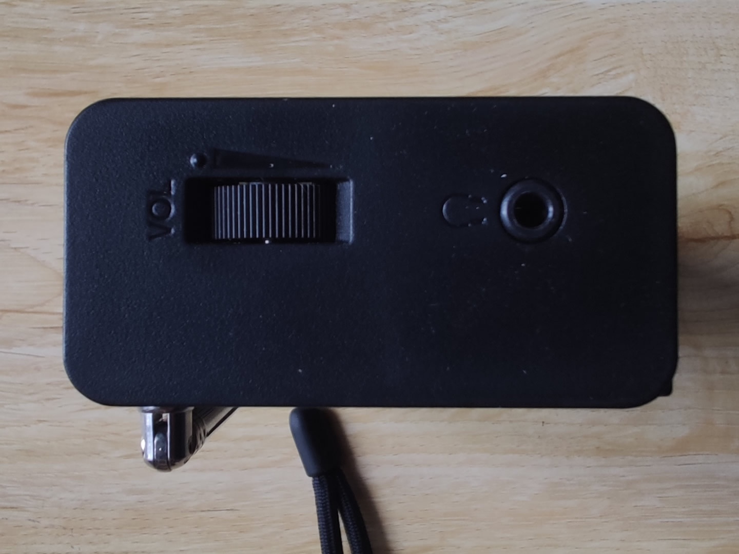

音量旋钮、耳机输出

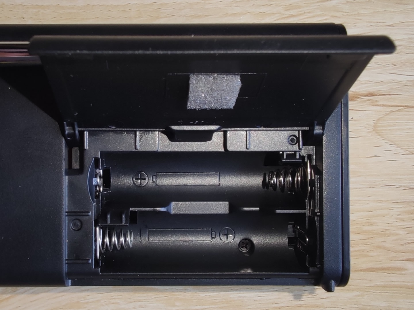

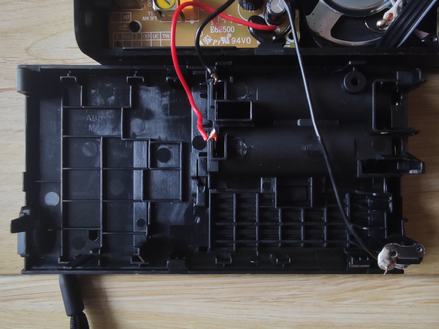

使用两节5#电池供电

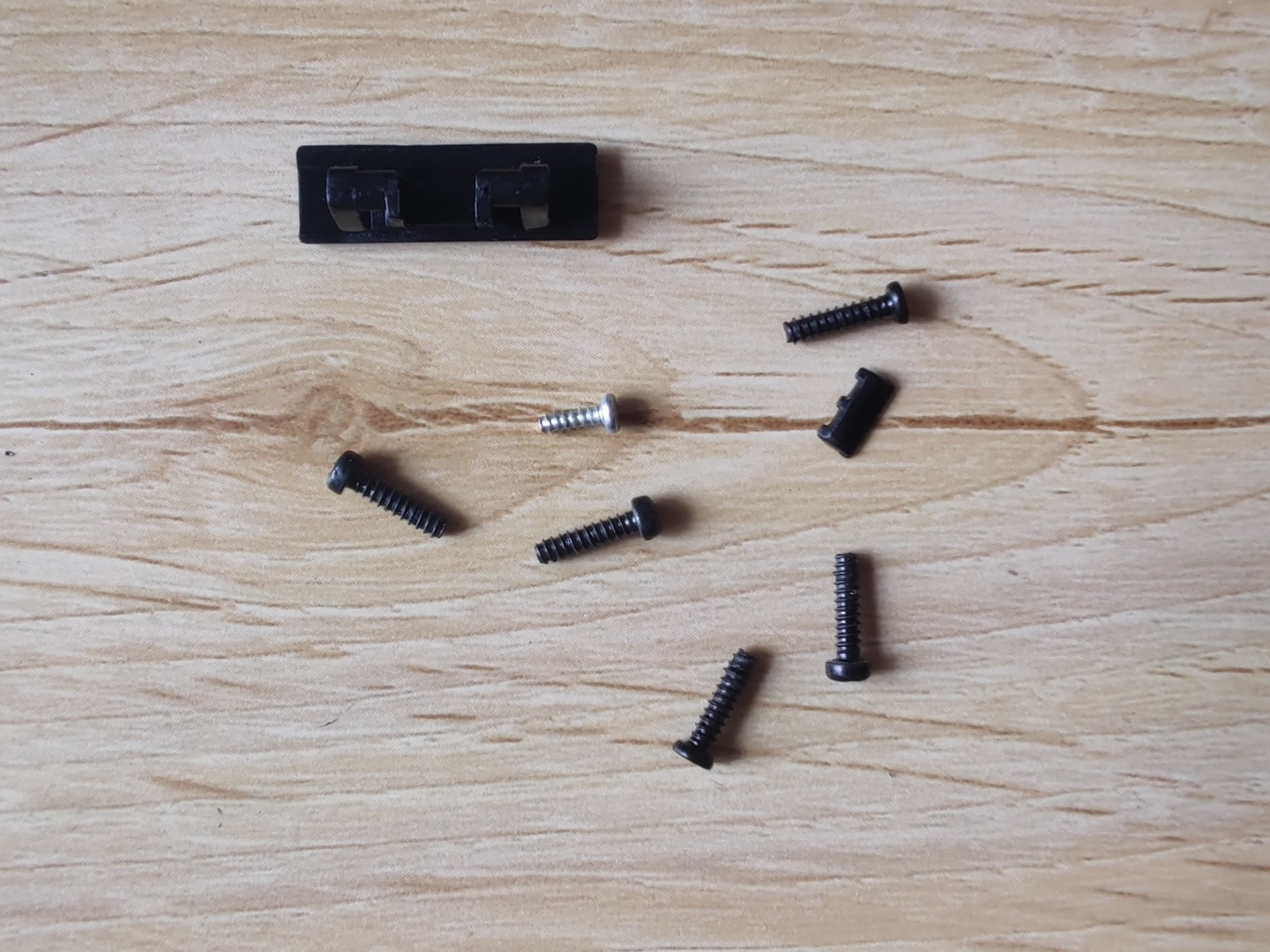

外壳两颗螺丝,然后慢慢撬开

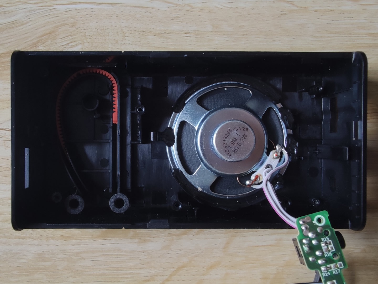

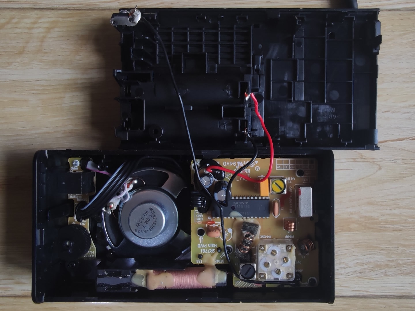

后盖内

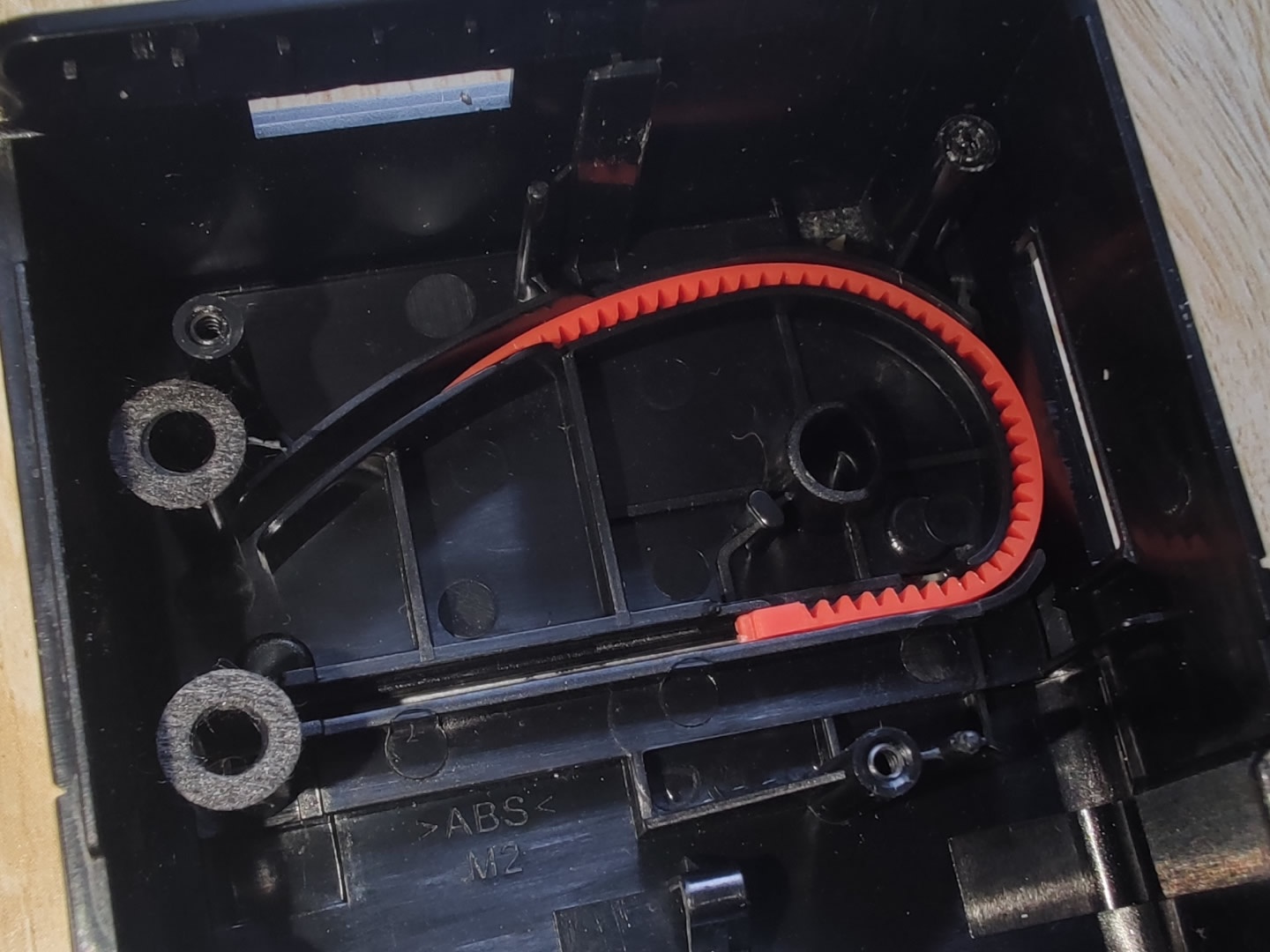

前盖内

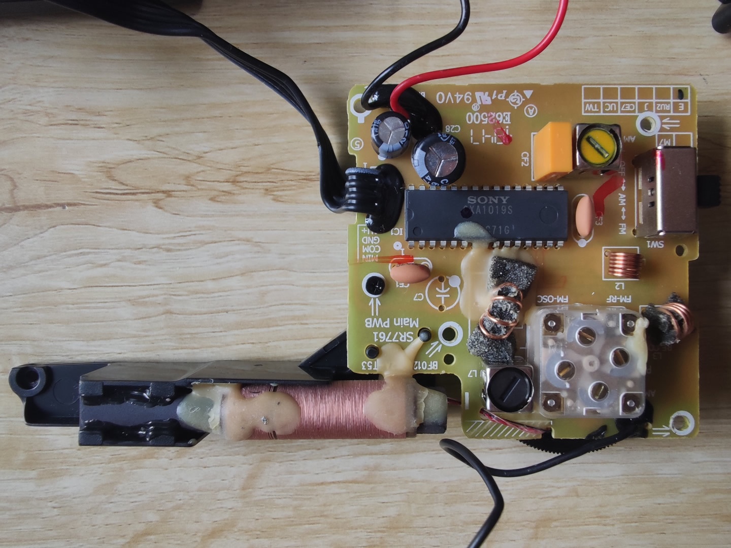

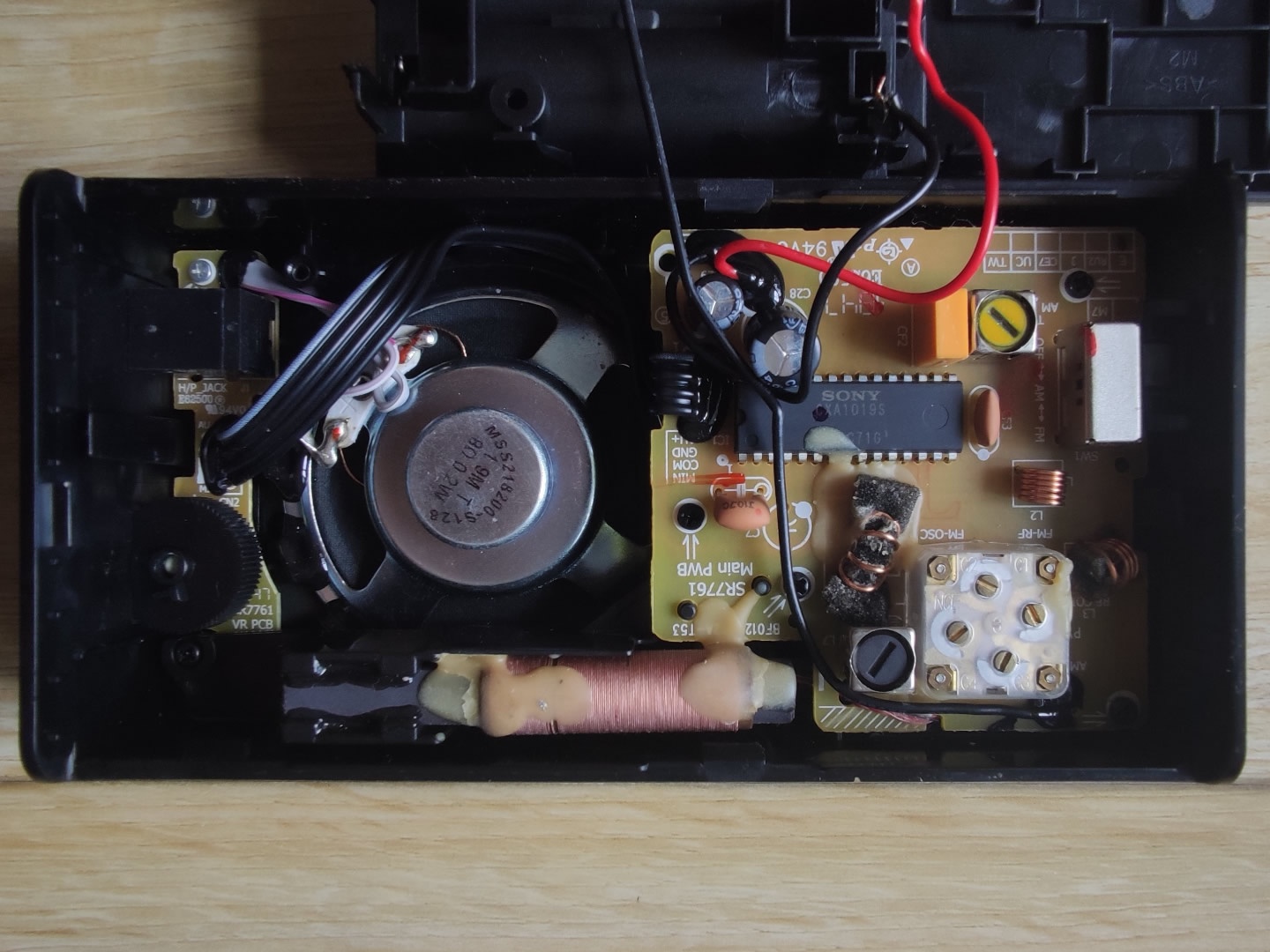

电板正面

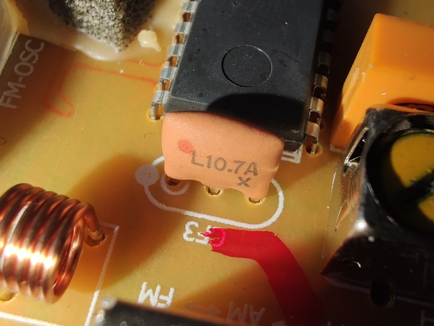

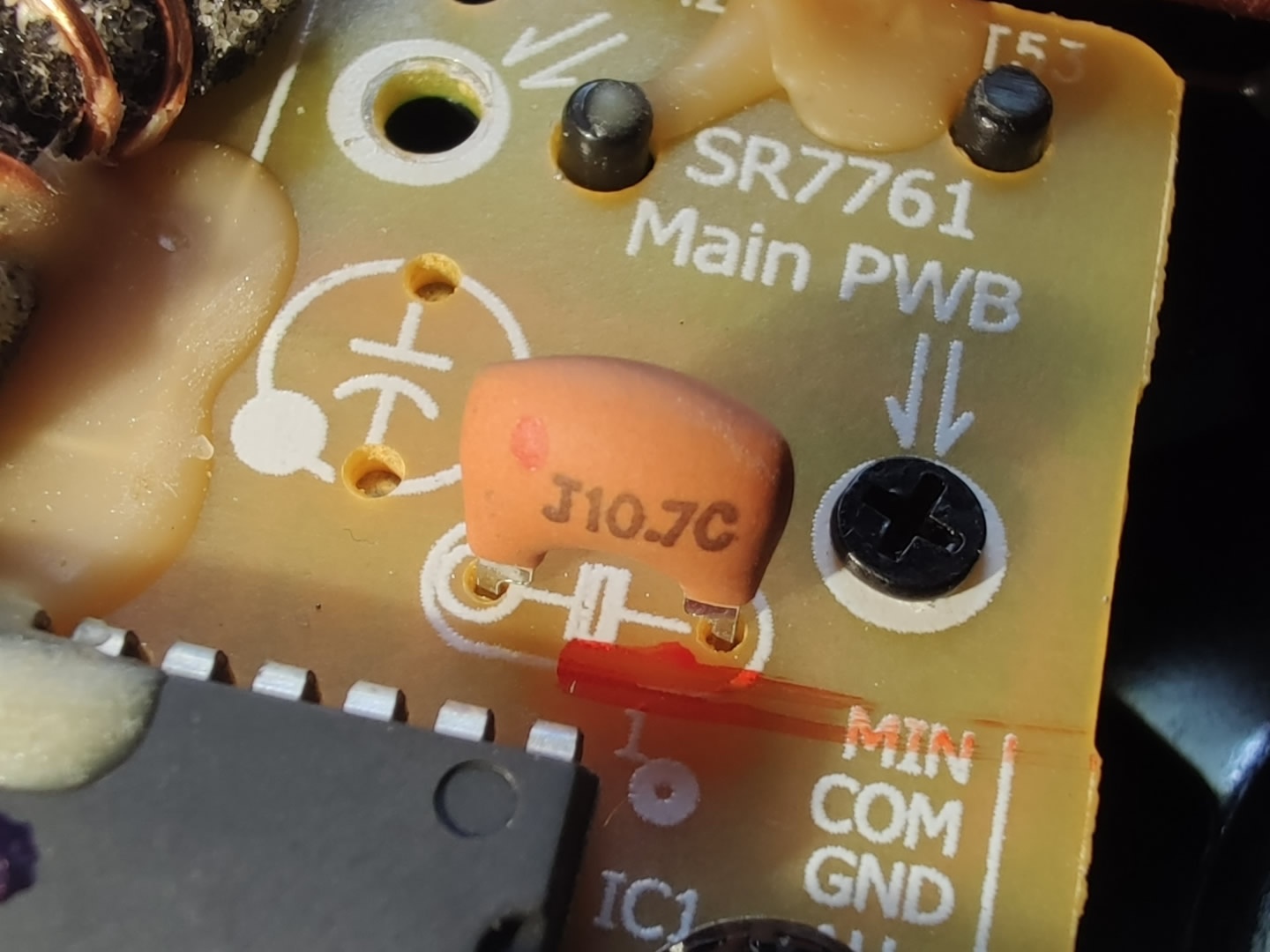

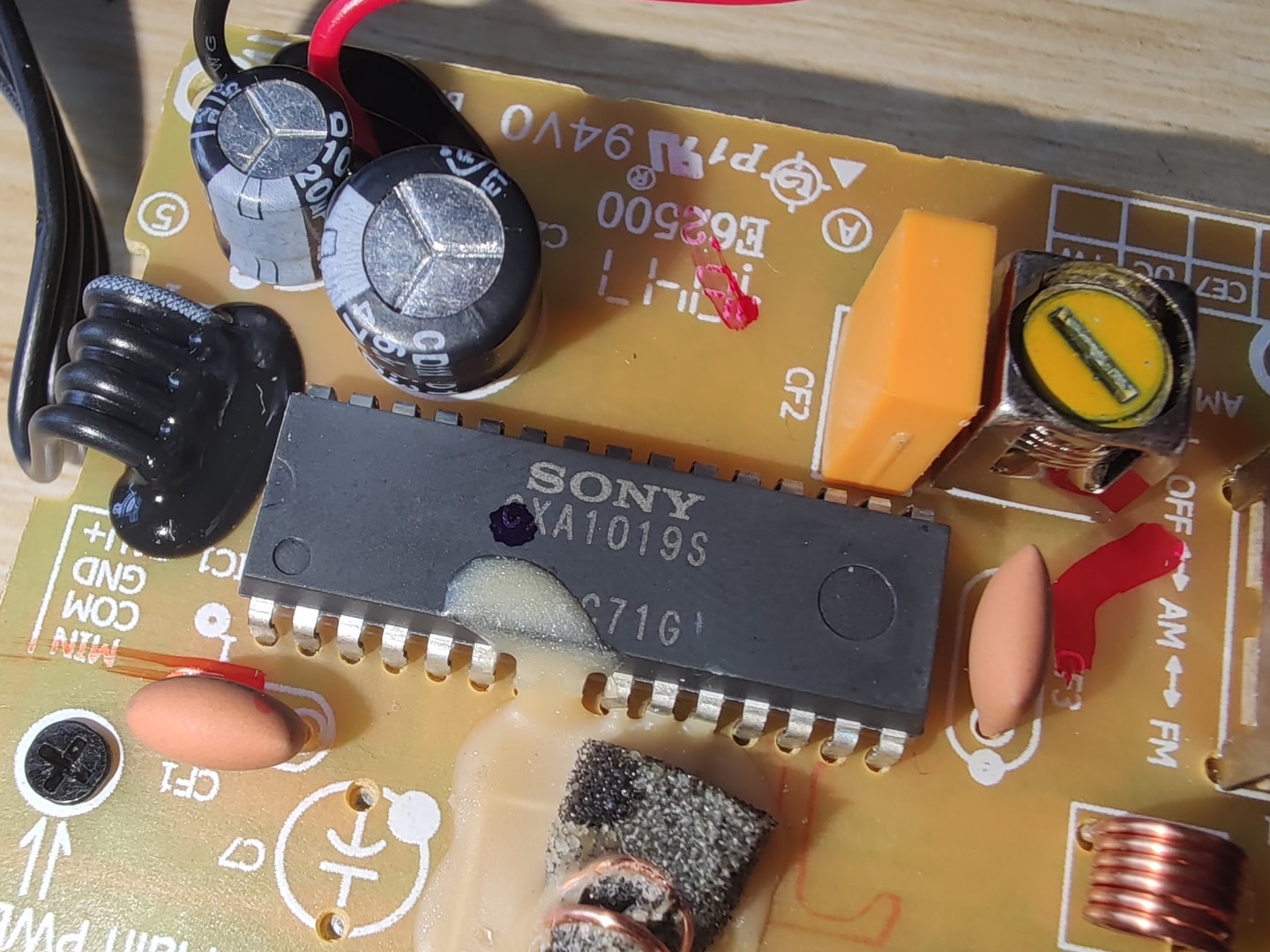

使用SONY CXA1019S收音IC,内含FM/AM调谐电路、混频电路、静噪电路、功放电路(功率0.5~1W)、直流音量电压控制、调谐指示等电路。

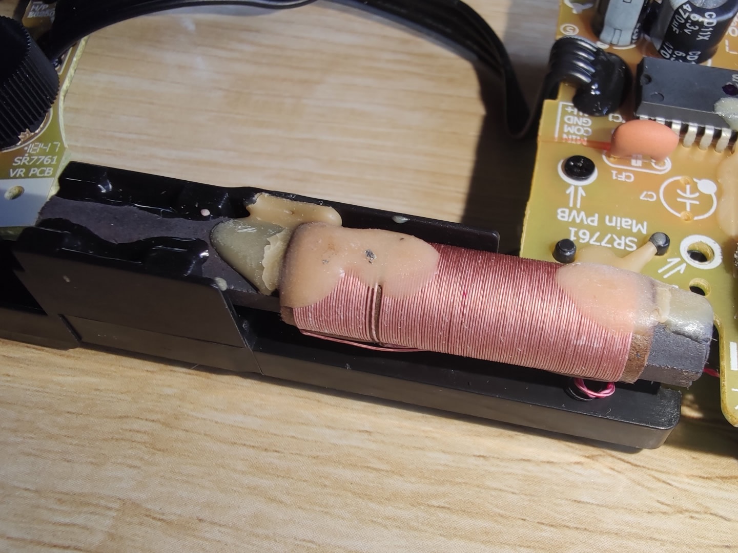

磁棒天线,长60mm*8mm

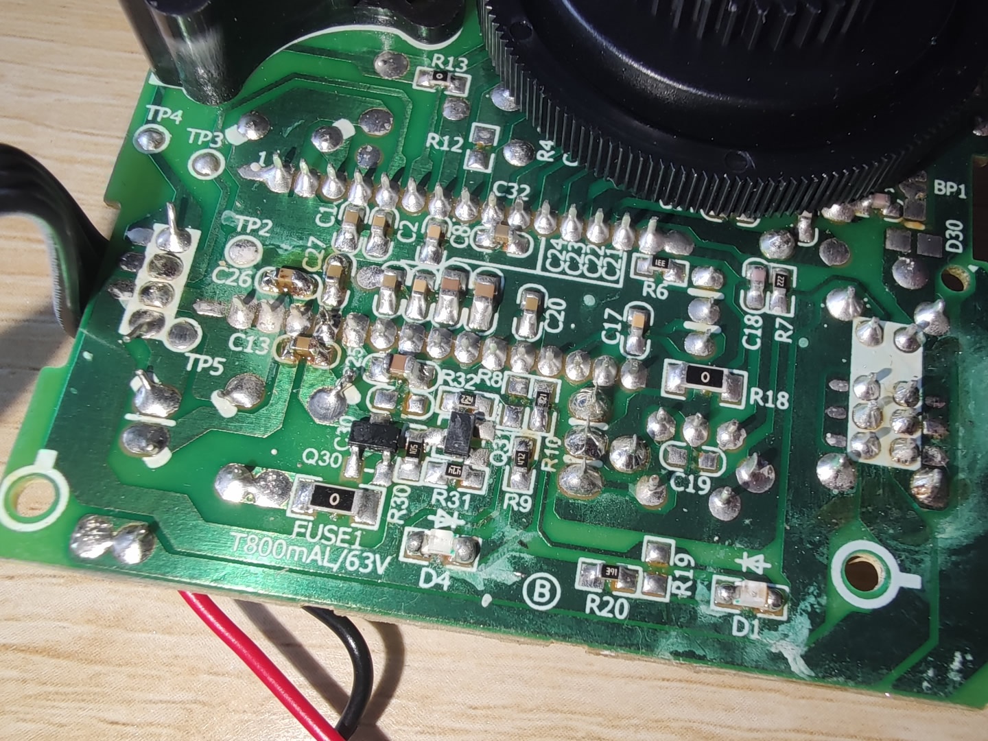

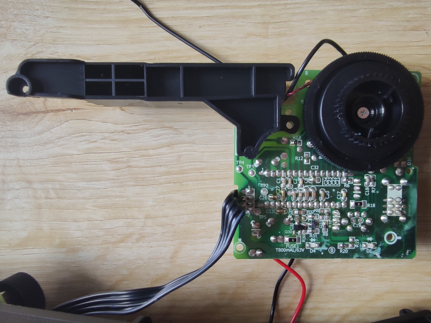

电板背面

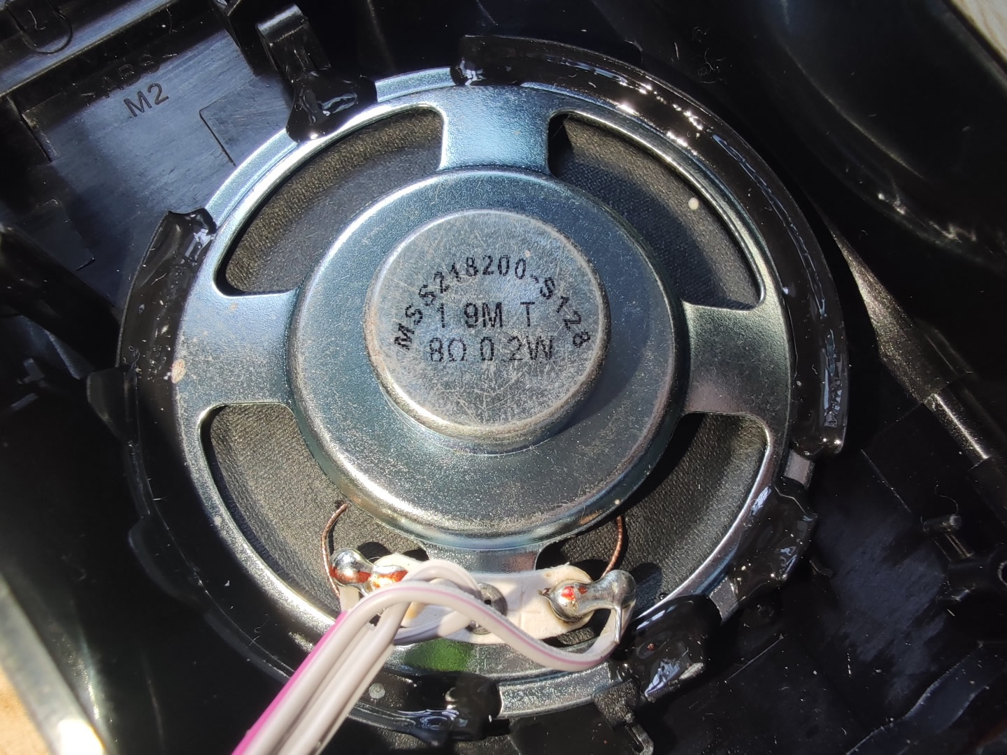

喇叭8Ω 0.2W
频率指针
螺丝好像差了一个...

我有这个,做工用料挺扎实,音质一般,想升级喇叭,结果不是常见57MM的,没成功。
