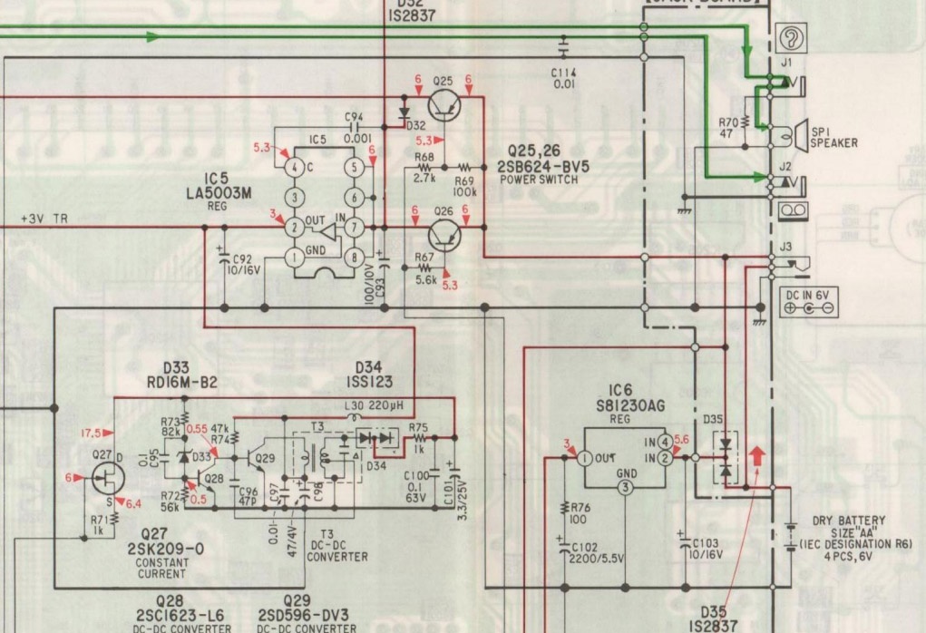

故障初相:开机瞬间,中波有时有电台的嘈杂声音一晃而过,fm有调频噪音无台。

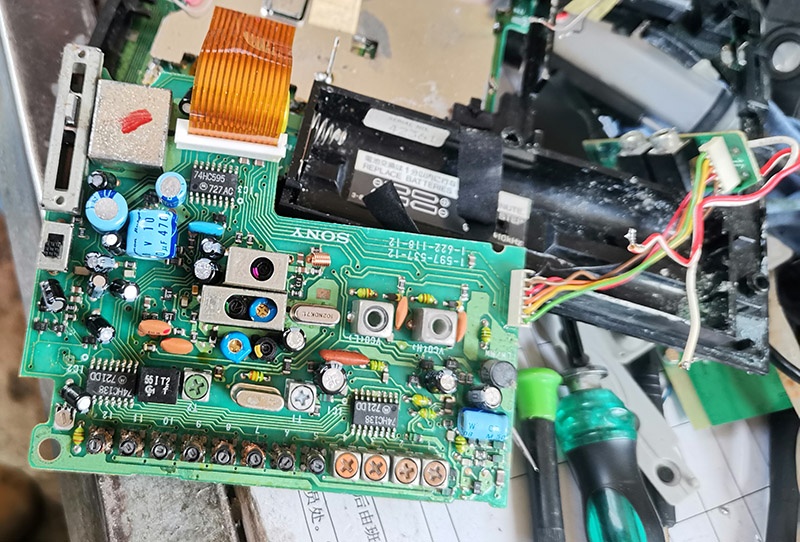

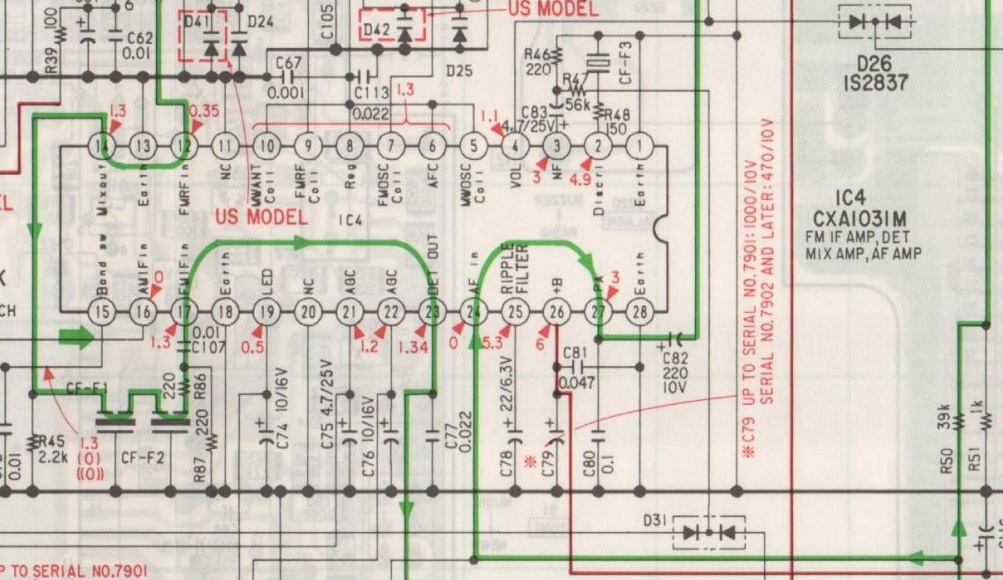

    开机检查调谐电压无17.5v为0v,经查发觉升压变压器T3初级开路。 短接调谐电压输出端到3v电源端,中波低段能稳定收台,但是强信号时喇叭声音嘟嘟自激,与音量大小无关,于是怀疑AGC电路问题,首先检查电解电容,于是当拿一只10uf电解并联到cxa1031m的22脚AGC端时自激消失。更换电容C76此故障排除。 拆下升压变压器T3,由于升压变压器非常小,不能将磁性从金属罩子中取出,不敢用大力 怕搞碎磁芯,于是小心翼翼将金属罩用斜口剪剪开,将磁芯取出,用手机相机放大后才能看见铜芯线,线非常细小,不敢用力拽,小心翼翼的在变压器引脚上先焊一段铜线,再将铜线引到磁芯断线一起焊接,初级的两根引线都断开了,焊接这个东西花费了很长时间,眼睛看不清楚,也不好焊接。 将接好引线的中频变压器磁芯绕组焊回电路板,金属罩已剪烂不能用了,只能忍痛割爱了。 将焊回的磁芯绕组用胶封一下。 开机,测量升压输出端17.75V,正常了。
    当正要将机子装回机壳时,突然不能开机了,以为是刚才焊接的周围不小心短路了,经检查无短路。 检查电源开机端R67、68公共端,开机时电压会突然低一下然后恢复到5.8V高电压,开机不成功。如果这个电压开机瞬间低下去为接近0V才算开机正常。 由于按动cpu的其它轻触键都有正常相应显示反应,只是按on按钮开机时,显示屏闪动一下,不能开机。 于是将R67和68焊开,按ON钮,这时CPU能正常处于开机状态,显示正常,67和68的公共端电压从高电压转为0v,正常。 检查Q25和26正常,这时 我想是不是这两三极管的后级有短路了?测量IC5的3v输出端(2脚),正反电阻接近95欧姆左右,是不是退耦电解电容漏电了?检查发现滤波电解92和93等都没发现问题。 看电路发现Q25 26发射级是直接接到电源正极6V的,当用万用表测量它的发射极到电池正端电阻为90欧姆左右,不应该啊,应该是0欧姆才对,于是短接它们之间的6v外接电源插座,开机正常,修复插座,故障排除。     做好各种复原,装机,完成维修。
     故障原因是,电源插座接触不良,电源有一部分输出的是虚压,一带负载电压就陡降,不能正常开机,但是其它需要电流小的按钮按动是缺显示正常,引到维修误入歧途!走的冤枉路是焊开R67 68 后能开机(公共端电压为0v),以为后级有漏电,检测了好几个电解电容,费时费力。
