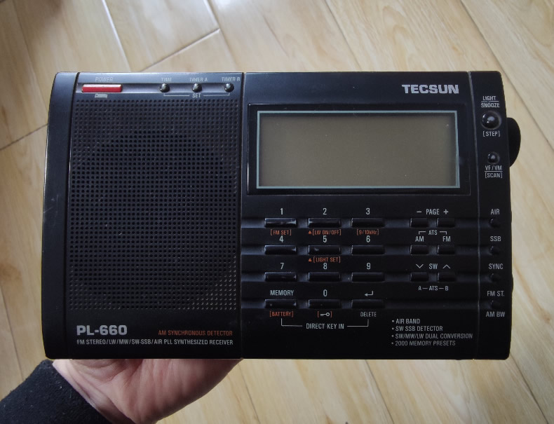

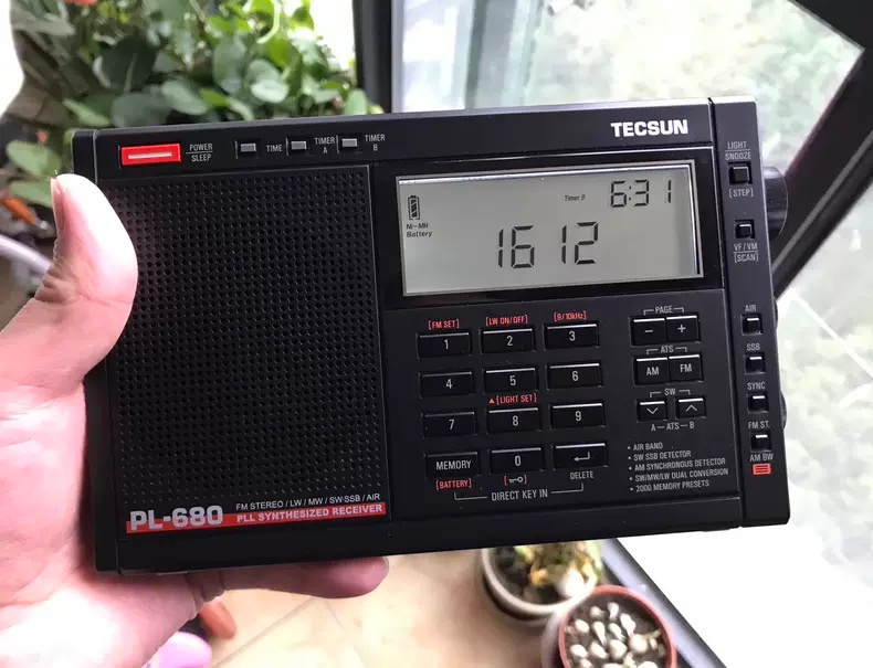

我之前就说过德生680和660其实并没有本质区别,电路机芯是通用的,680就是直接沿用的660机芯,只是外形的区别,这一点德生官方也是承认的,680是为了迎合一部分爱好者不喜欢660的弧形面板,而特意保留传统的方正造型才诞生的。
我手头这台680是19年的机器,电路板丝印打印的660,主芯片已经从原来的双列直插变为了小型贴片,因此芯片附近有轻微的走线改动。其实新出的660都这样。可以说680和660相比性能上没任何区别。倒是新出的机器个体差异比较大,我这台就有调幅频偏1khz的问题,或许德生生产线的仪器用久了不校准跑偏了吧。
除了电路上,其他地方还是有些区别的。680定价很高,所以配件自然要好一些,皮套是黄色的笔记本式,就像990一样的硬材质,而660用的软PU蒙皮皮套,时间长了开裂掉渣。680的拉杆天线比660要硬一些,强度高。按键区域下方680有硅胶垫子,起减震防尘作用,而660啥也没有。这个硅胶垫600也有使用。最大的区别在于喇叭不同,德生660的喇叭是16欧姆,680变为12欧姆,初听感受是680喇叭更加绵软一些而已。顺便说下,德生这个77mm喇叭还有25欧姆的,有的边缘刷胶 有些又没有,比较乱 搞不懂。除了这些之外,没别的区别了,680贵一些,到底值不值呢?
