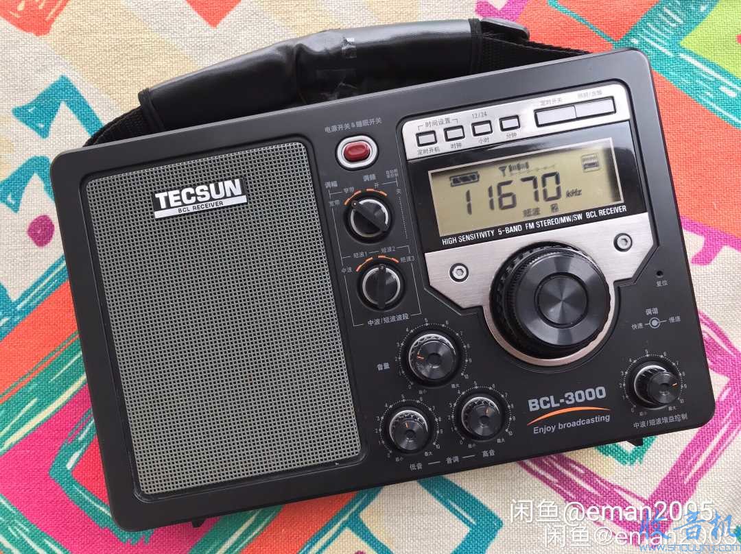

       BCL3000与2000外观造型几乎雷同,体积比较大,带一个尼龙带提手。机器正面分布有常用的功能旋钮,例如波段转换,调幅宽窄带切换,音量和高低音调节,手动增益MGC旋钮,还有一只硕大的调谐手轮,这个手轮的设计不错,分内外两层,通过行星齿轮机构连接可变电容,从而实现快速找台和低速精准调谐。大液晶屏幕显示频率,电量,信号强度等信息,还有几个时钟设置按键,没有其他的冗余功能。BCL2000/3000都采用了4寸的8Ω2W全频喇叭,声音还是不错的,当然也有打磨优化的空间。机身侧面还有耳机插座和线路输出,直流插座,带通滤波器通断开关,立体声单声道开关等。后背有外接FM 75Ω天线口和调幅500Ω接口,方便DX接收。电源支持220V交流电和4节大号电池供电。由于非数调二次变频机,因此耗电量并不大,使用电池供电还是一个不错的选择。

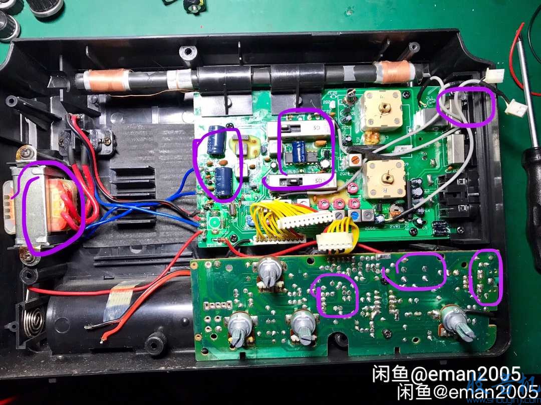

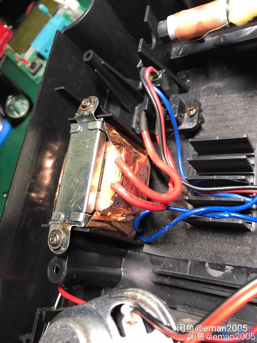

       功放级使用TDA2822M,这枚芯片虽然廉价但是性能并不差,后期打磨的话可以换用正品意法老货,并换用更大的散热器。在喇叭收听的时候,2822工作于BTL模式,功率充沛,失真小。在插入耳机的时候自动切换为OTL模式实现双声道驱动。BCL3000使用4寸,8Ω2W的大喇叭,音质优美失真小,当然也可以换用其他更好的进口拆机老喇叭,音频部分的电容可以换用ELNA,Nichicon之类的优质电容,这番打磨以后音质会更上一层楼。原机的变压器储备功率略小,可以换用更大功率的变压器,并加强屏蔽,可以考虑一些组合音响的拆机变压器,自带屏蔽,效果不错。

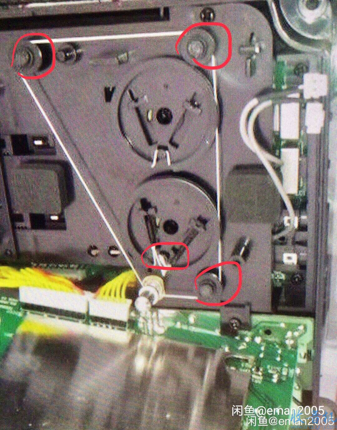

       最后说一下BCL3000的调谐机构。尽管电路上已经加入了AFC稳频措施,但是还是有爱好者反应该机有调幅的频漂现象。我分析了一下他的机械拉线构造,可以看到它的滑轮轴还是塑料的,而且调谐阻尼并不均匀,所以我怀疑拉线系统内部不良阻力会导致可变电容轴缓慢移动从而导致频漂。除开摸具精度和光洁度问题,我的做法是用润滑脂润滑有摩擦的地方,例如滑轮轴和拉线转折处,效果不错。
