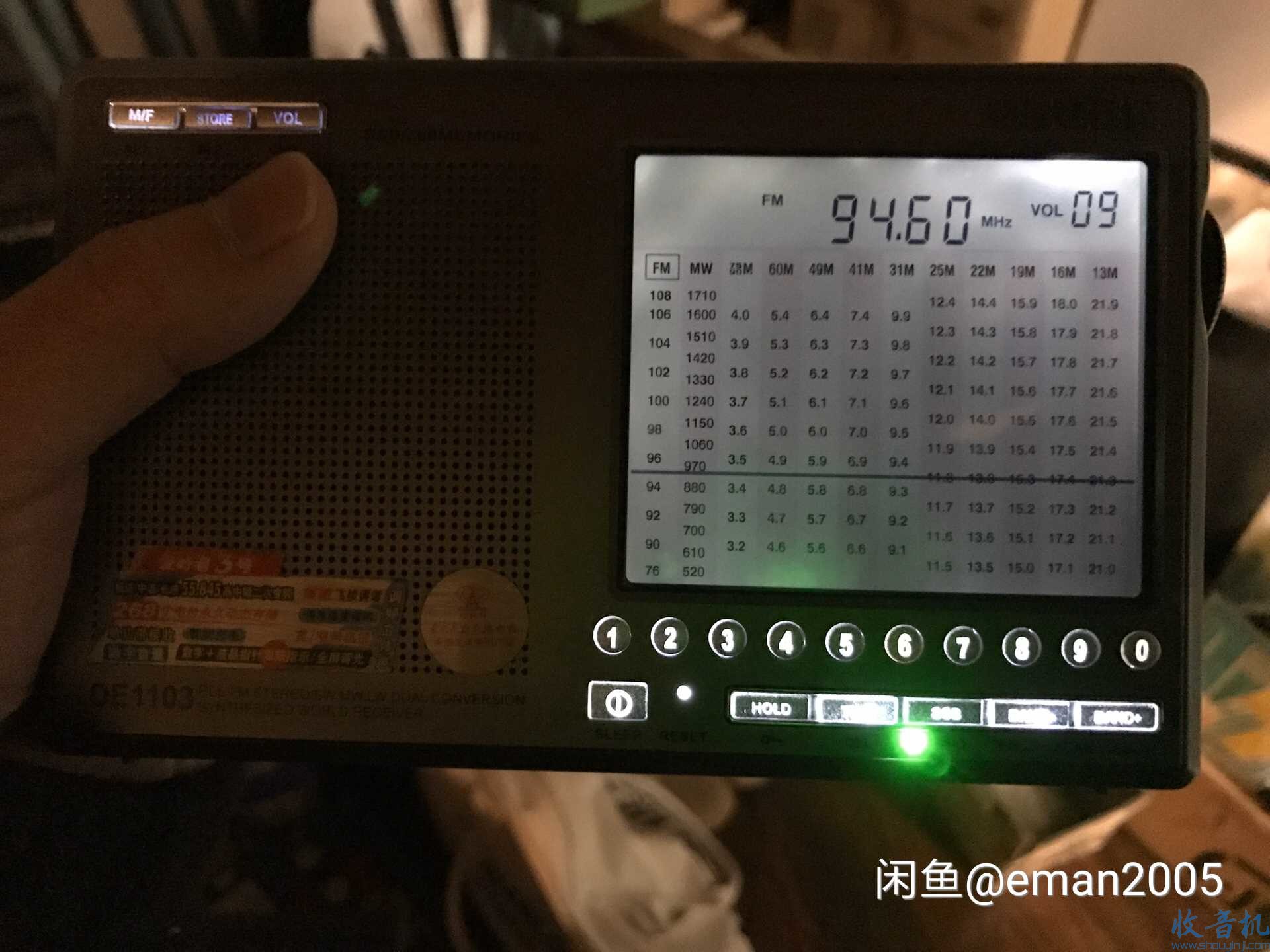

       最近经手了几部德劲1103故障机,在此总结分享一下故障排除过程。喜欢折腾此机的爱好者众多,相信会对大家有所帮助。本人不搞维修业务,纯分享经验,抛砖引玉,欢迎讨论指正。谢绝没有维修基础的朋友。
       一号机: 短波灵敏度低,全增益拉出天线的情况下,勉强能出现一格信号,调频和中波灵敏度正常。关机状态下,喇叭仍然有很低的沙沙声。故障分析: 数调机各个功能模块例如波段切换,收音芯片的电源通断等分别由微处理器控制各个模块的电源开关管通断来实现相应的功能。功放电源不能关断不受控,首先检查其开关管Q25,用万用表检查EC极,果然极间短路,更换新的SOT23贴片PNP管后故障排除。再接着分析短波灵敏度低的问题,短波部分从变频级开始往后的部分都与中波共用,中波灵敏度正常而短波灵敏度低应该重点怀疑变频级以前的部分,也就是天线输入和短波高放。检查外围阻容元件及电感元件均未发现异常,检查高放管Q1发现DS极间短路无放大作用,更换新的场管后,灵敏度恢复正常。1103短波高放管击穿问题普遍,究其原因除了器件本身质量问题外,信号输入端未设计保护二极管是重要原因,強信号或者静电极容易将场管击穿,因此我顺手添加了保护二极管,防止场管再击穿。德劲意识到了这个缺陷,在后期版本已经加了保护二极管。

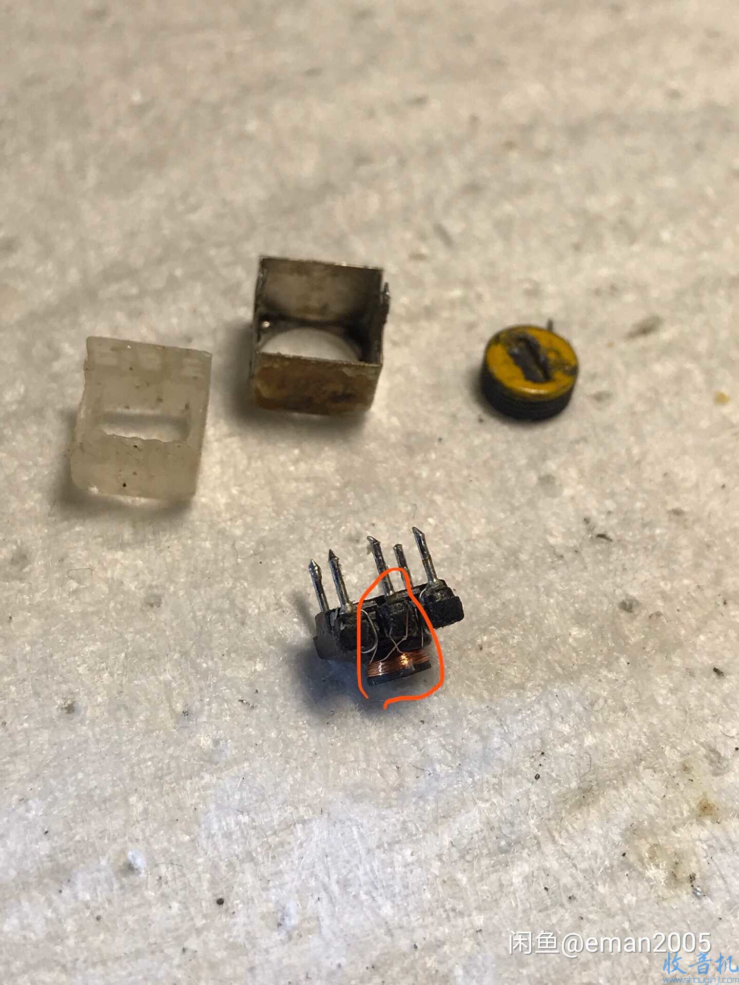

       四号机中短波灵敏度低,轻微调节变频中放回路的电感,灵敏度几乎没有变化,用万用表检查T201的线圈,发现阻值很大不正常,拆下该变压器,发现线圈抽头处断路,只有并联的瓷管电容导通中频信号失去谐振,焊接断点装回,恢复正常。

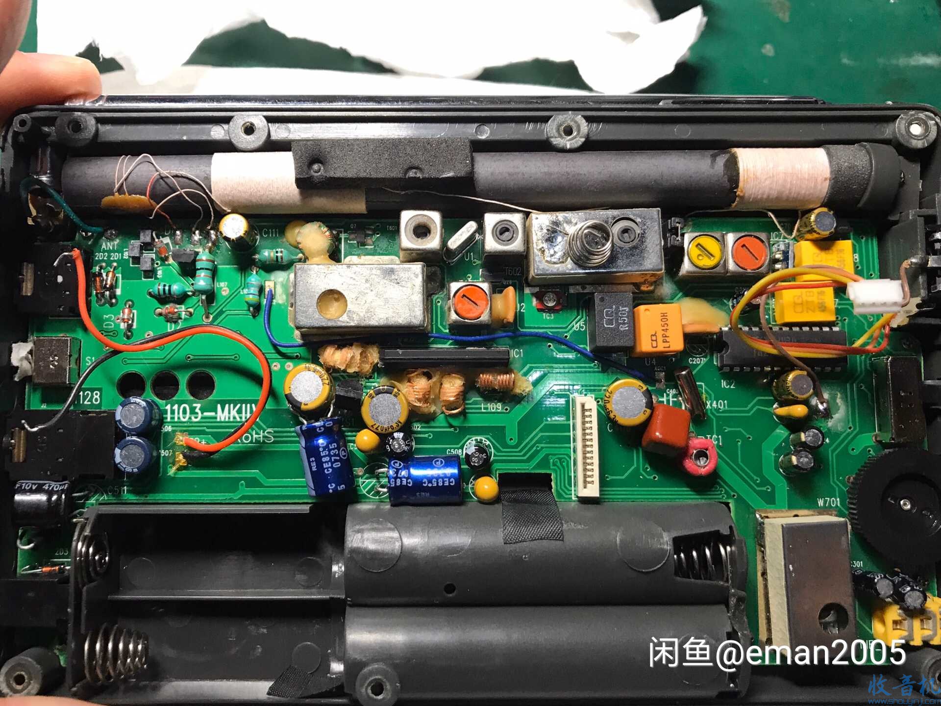

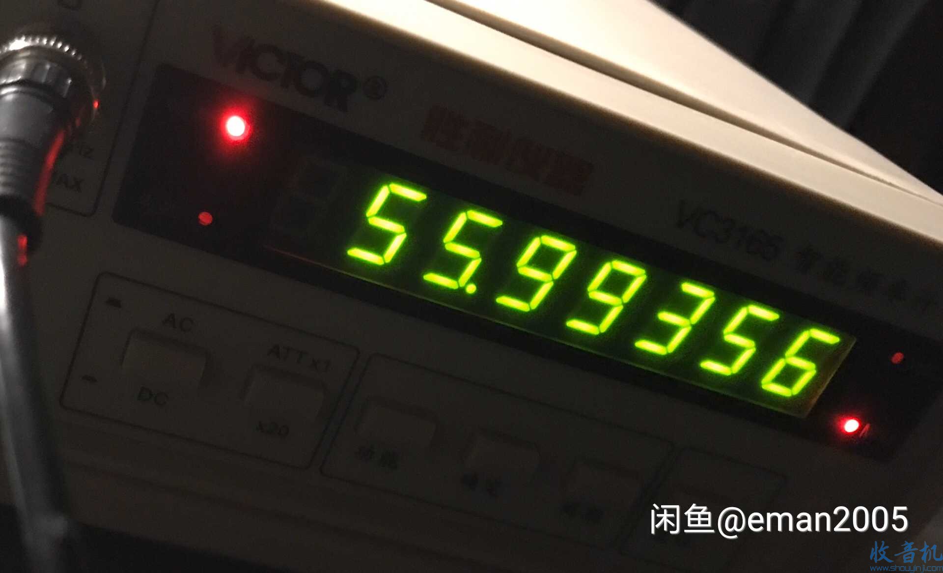

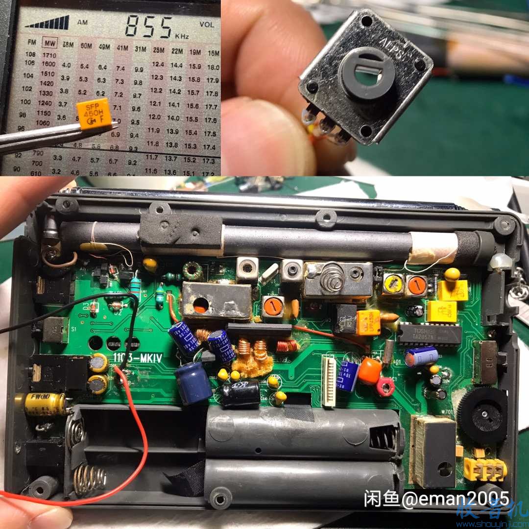

       五号机也颇费周折,故障表现为调幅向上频偏大约5khz,例如收听639中国之声要调谐到644才能理想收听,此时灵敏度和音质才正常。此故障在宽窄带时候均存在,因此判断450中频滤波器故障的几率很小。二本振为晶体振荡不调谐,出故障几率也很小,如果晶体频偏将无法收听电台,因此先排除。那么嫌疑归结为第一变频级。分析原因,频率向上偏说明一本振VT较正常值偏低,导致本振频率低,将频率调谐在639,用频率计测量一本振频率,显示为55.99356左右,由于测量误差,这个数值不能与5khz频偏完全吻合,但至少定性说明了本振偏低,打开一本振屏蔽罩,一本振线圈并没有磁芯,特意加入磁芯改变一本振线圈电感故障依旧,更换104精密电容故障依旧,其他元件也未见异常。于是怀疑转向了PLL.  锁相环基准频率至关重要,如果跑偏,会导致分频倍频不准确。锁相环输出的DO电压虽然能控制VCO达到需要的本振频率直到检测到450的中频计数,但是由于基准频率偏离导致倍频也偏离,最终导致本振频率计算就会出现偏差,因此显示频率就会偏高或者偏低。试着调整基准频率晶振回路微调电容TC1但始终无法提高本振到标准值,初步判断75khz晶振损坏。从索尼7600数调机拆下一枚晶振代换后故障排除!

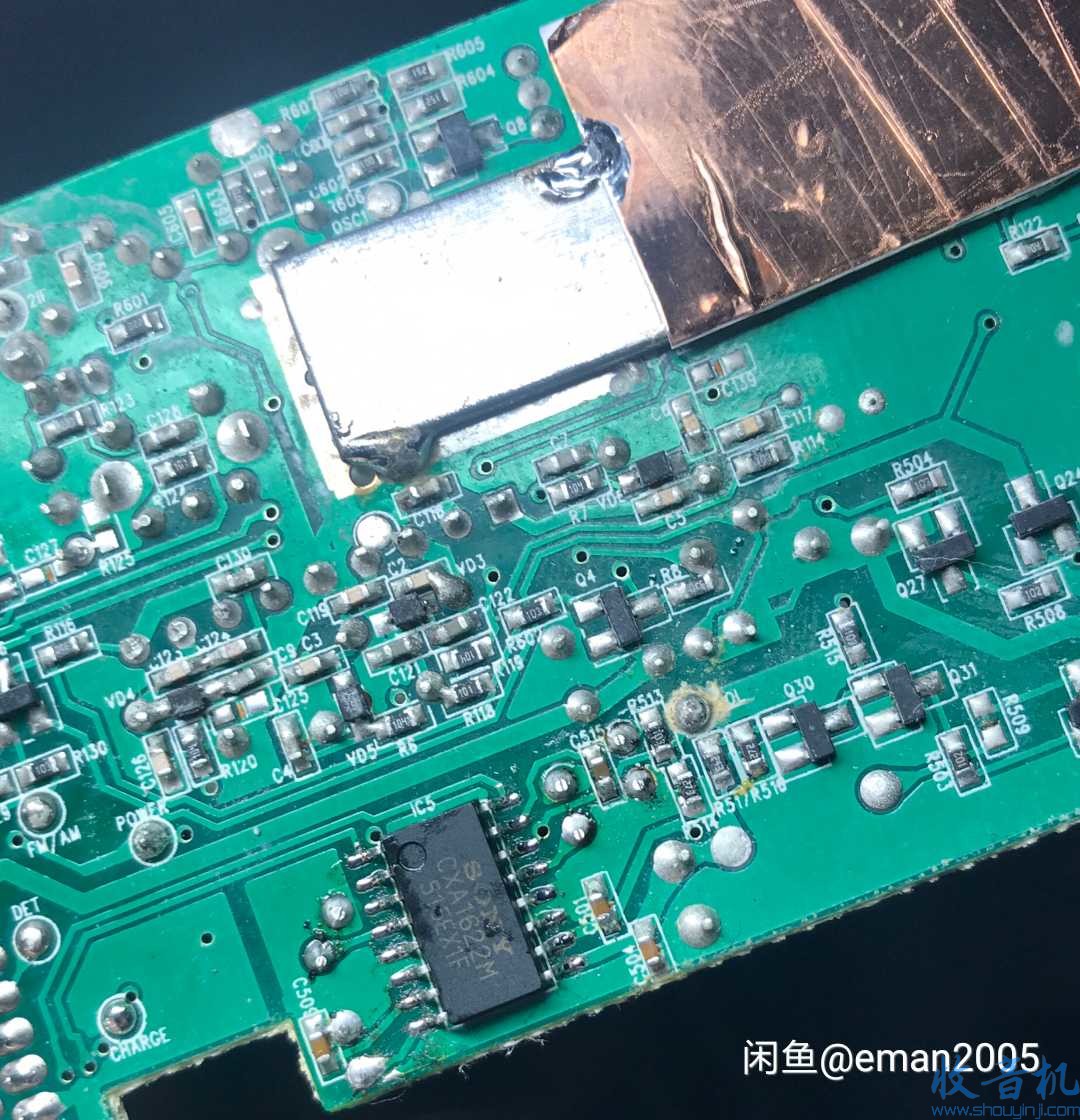

       七号机中短波不收台也没有背景噪声。根据经验,背景很安静,而且人为引入干扰也没有反应,这是典型本振不起振的表现。由于中短波均不收台,重点怀疑第一变频级以后的部分。先从中放查起,用镊子触碰2057的第一脚,也就是450中放输入端,有很大杂音,继续往前触碰电容C201也就是第二中放输出端依然有杂音,说明中放以后的部分是大体正常的。拆除第二变频级屏蔽罩,可以看到二本振和混频IC6。由于第二变频无输出,所以必须确定故障是第一还是第二变频级引起。用镊子触碰C613也就是一中频输出,无杂音,初步判断故障在第二变频级。借助示波器观察第一第二本振波形,本振都正常。万用表测量各变频级电压正常,耦合线圈正常无断路。断定故障在第二变频级,测IC6各脚电压基本正常,但是无二中频输出。用信号发生器产生55.845调制信号注入C613也没有解调音频。判定是IC6内部损坏 需要更换,也可以将IC7拆下代换验证,但是有风险,维修暂时停止。

       九号机能开机有时又不能开机,莫名其妙的会自动关机,或者调幅时候突然有咕噜咕噜的一片噪声,这种问题往往跟排线断裂或者排线插座接触不良有关。排线有微断裂的 应急维修可以飞线但是最好更换全新,用1mm间距13p的反向的更换。插座的问题比较隐蔽,不仔细观察不容发现,个别触点针失去弹性或者塑料部分变形极易引起接触不良,用1mm 13p的立式FPC插座更换就好。
       十号机刚开始一切正常,但是收听半小时后突然所有波段无台,背景噪声正常,调谐频率也能改变,根据经验这应该是调谐电压异常,保持故障状态也就是开机无台状态,小心拆机拿出主板,直接测量DC-DC输入3V正常,输出为0,说明升压电路不起振。并且能感觉到屏蔽罩发热,这也是不正常的,关机去掉屏蔽罩,仔细排查之前提到的D7,C413等输出滤波电容未见异常,振荡线圈未断路,振荡管也未短路击穿,那么这个故障应该是振荡回路有元器件热稳定性变差引起停振,用烙铁触碰到C419时候突然正常,说明C410或许有漏电或者稳定性差,更换后开机几十小时故障未反复,说明问题解决。

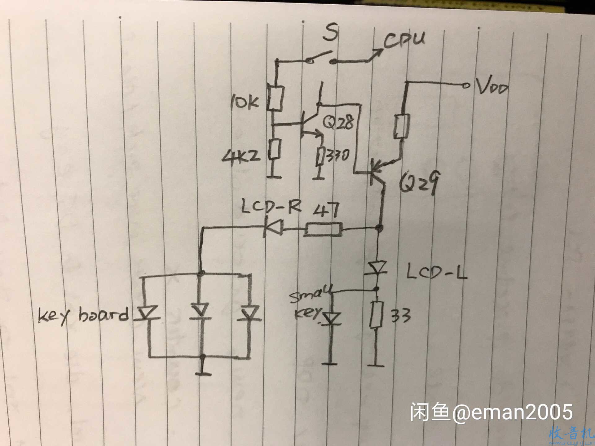

       顺便说一下,该机背光灯电路特殊,并非简单的串并联,附上本人测绘的电路图,供改灯的朋友参考使用。注意如果使用蓝色和白色LED,由于其起始驱动电压为2.6V,因此原机电路必须改动。我将6只led改为并联,这样就可以继续利用原机点灯信号电路自动控制亮灭了。如果改其他颜色的led就无所谓了 电路不必改动,只换灯珠就行。
