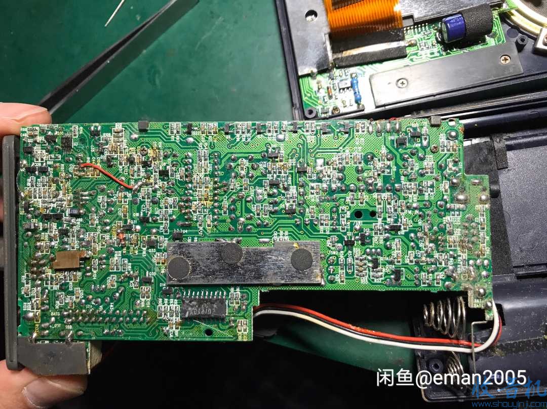

       一号机,上电后屏幕可以显示,自检倒计时完成后按开机键无反应。观察这台机有过多次拆机痕迹,螺丝帽都有些秃了,预感不妙很可能被哪个二把刀搞坏了。果然拆机后发现主板与控制板之间有一24p的大排线很薄很脆,排线插座没有卡扣必须强行插入拔出,阻力很大,而且没有合理的夹持的地方,直觉怀疑排线由于多次拆装导致连接主板一端的根部有断裂,用万用表测量果然发现有的线不通,更换新的排线后,正常开机,测试各功能也正常,故障修复。这里要吐槽德劲排线插槽的设计太low太简单,比索尼就差远了。

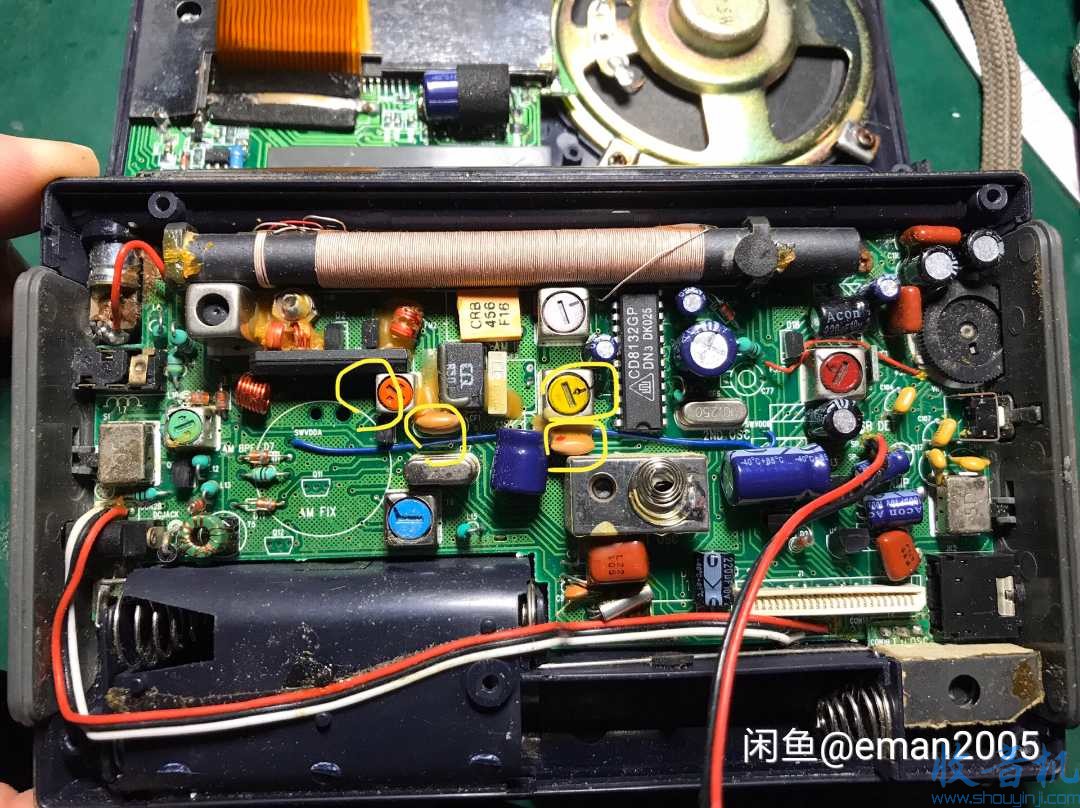

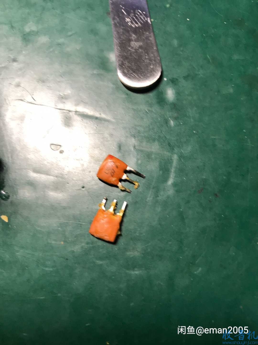

       二号机,调频声音失真有毛刺,频率向上偏调0.1声音会好些,向下偏调0.05声音立即变更劣。微调鉴频线圈没有改善,于是将鉴频线圈磁芯恢复原状。故障锁定为中频偏移,用正品同批次村田muruta滤波器替换原机的滤波器,试机频率准确声音无失真。故意依次偏调正负0.05 0.1验证,效果正负对称说明中频准确 故障排除。
       三号机,调幅灵敏度低,个别按键失灵。该机调幅灵敏度低表现为信噪比差,信号强度显示不能满格。经检查没有器件损坏,故障判断为中放通道增益不够。调幅中周为黄色的,怀疑他有轻微失谐导致传输效率低,微调后灵敏度增大,已经能满足要求,就没有进一步更换内部瓷管电容,灵敏度故障排除。按键失灵问题多是按键触点氧化导致,是国产机通病。拆除控制板第一层屏蔽盖才能漏出固定螺丝,拆除几颗螺丝后取下控制板,小心揭开白色的锅盖片轻触开关的固定粘胶,就能看到轻触弹片了,清除锅盖片和板子上面的氧化后复原,故障排除。
