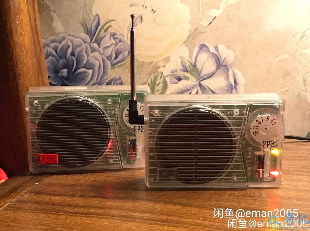

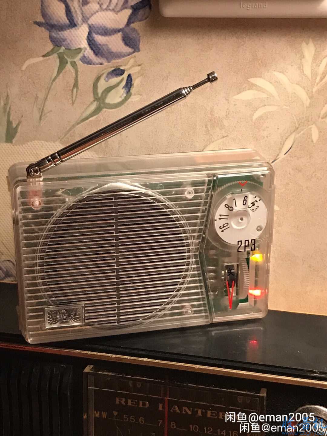

        2P3晶体管机诞生于60年代,样式简洁便携,造型经典不过时,因此直至今日民间有各种版本的电路出现,包括全锗管版,矿坛版,甚至德生也有出过自家的2p3套件,非常适合DIY而且性能优异,我曾拥有过德生版,也自己打磨过,更换过5脚滤波器和中放管,检波管等,效果还是非常不错的。直到某天逛淘宝,发现一个带调频立体声的套件版,用的索尼方案,看着板子做工还不错就买了一套,手头还有一套透明的外壳,正好可以装着玩玩。

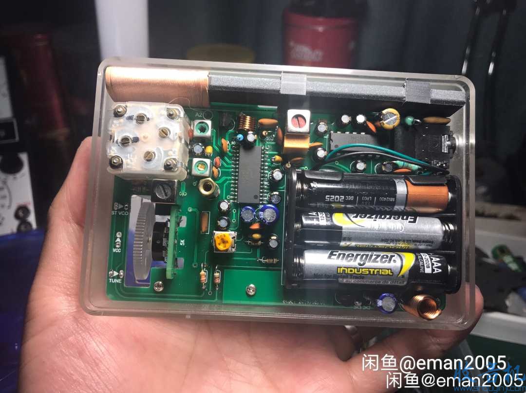

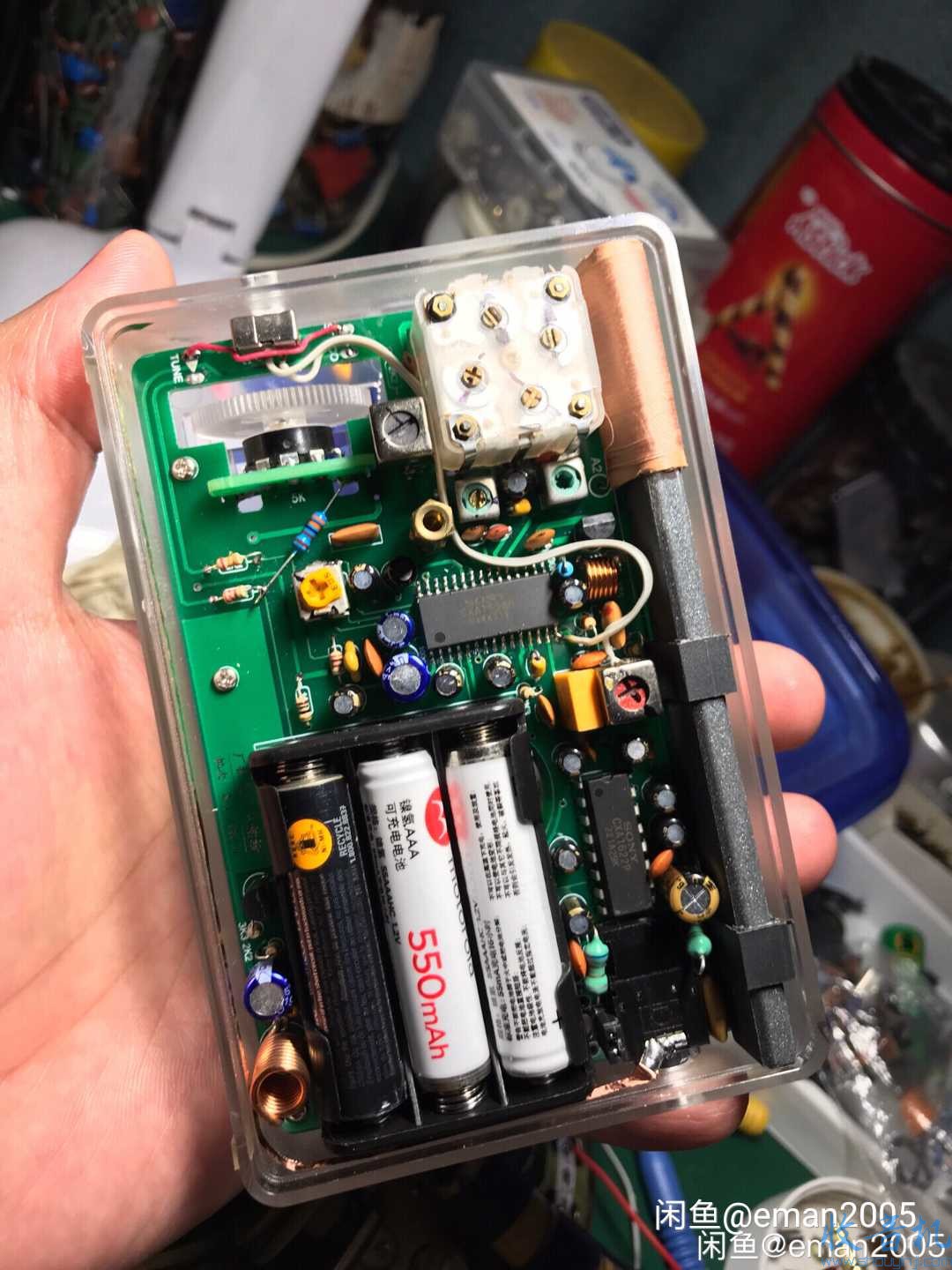

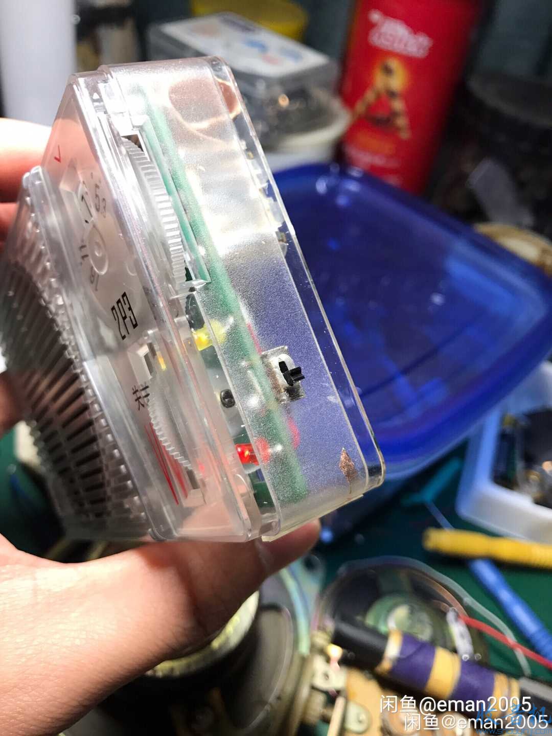

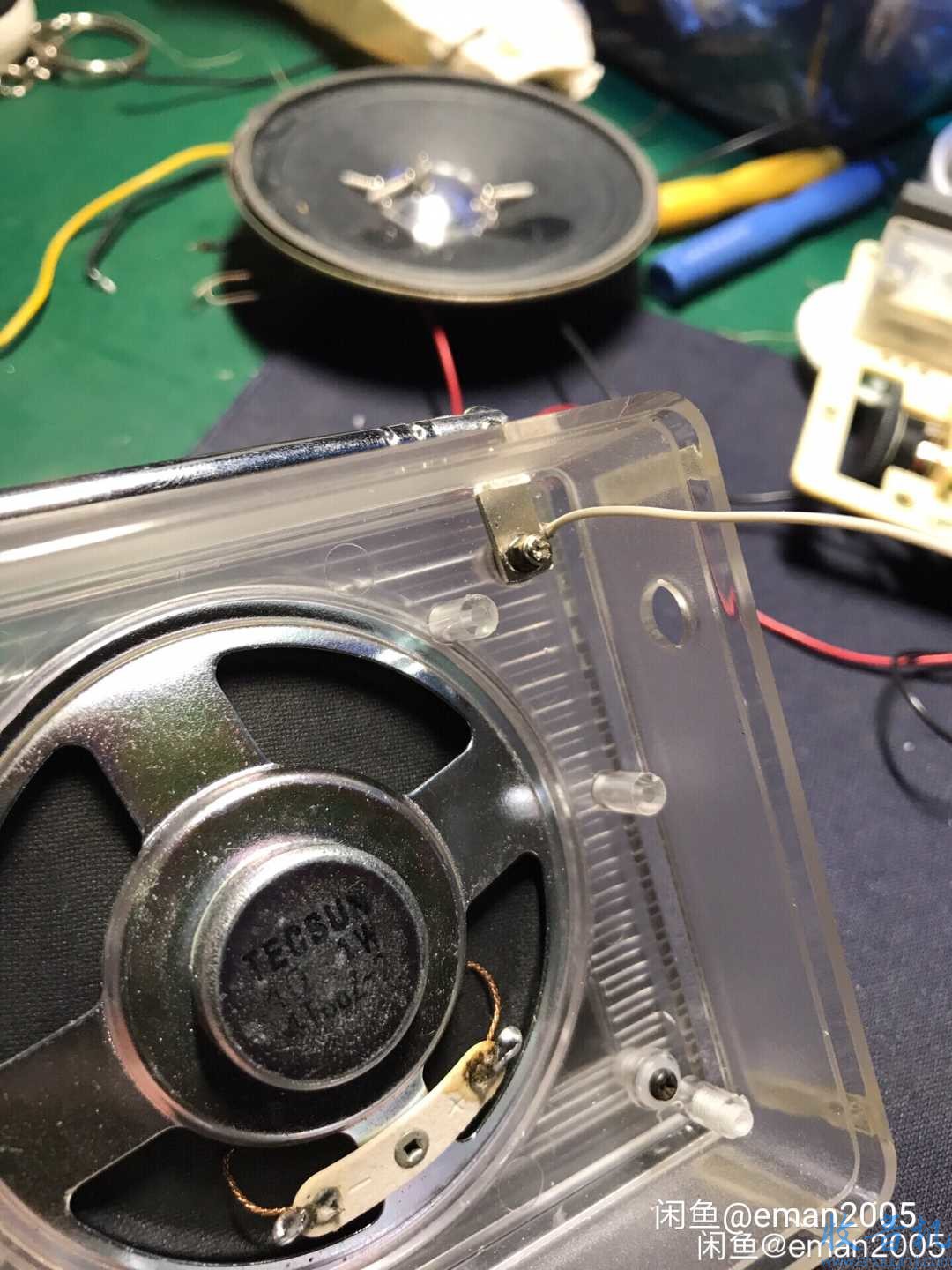

       这个套件使用3节AAA电池供电,采用索尼CXA1538为收音芯片,索尼CXA1622P为功放芯片。1538是集成度很高的芯片,功能齐全,立体声分离度40db,失真度0.1%,AGC, AFC接口一应俱全。1622是常见的收音机功放芯片,电子音量控制,带OTL/BTL电子转换开关,直插封装的输出功率更高。板子上有波段转换开关,电源指示灯,调谐指示灯和立体声指示灯,属于一装响,只需要稍微统调就能成功,可以无损装进德生2p3机壳里。设计者为了降低DIY难度,还是动了番脑筋,例如通过耳机插座切换功放BTL和OTL工作模式,通过耳机插座插入拔出调频拉杆天线,实现调频和中波的切换,插入天线为调频,拔出天线为中波。这样设计最大程度省略了转换开关更重要的是实现了机壳无损安装。同时也有弊端,波段转换通过拉杆天线来控制,插入天线为调频,不插天线为调幅,这意味着无法通过耳机收听中波了。三个指示灯靠的太近,而且朝向后盖方向不够直观。因此,我做了一些改动,增加了一个小的拉杆天线固定在机身上,拆除原来的电子转换开关,恢复耳机插座单纯的音频输出功能。机身侧面增加一个小拨动开关实现波段切换。指示灯降低亮度并改为朝向前面板。
       元器件方面,尤其是电容和滤波器,我使用自己的村田滤波器,elna等品牌电容,喇叭继续使用德生原装65mm的4欧1w喇叭,装好之后,灵敏度很好,声音洪亮悦耳,立体声分离度高。在成都市不需要拉开天线就可以收听全部广播,效果令人满意。
