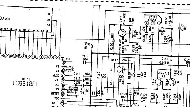

    第一步,检查微处理芯片TC9318电源电压是否正常,检查发现其vcc端无电压。测量为其提供稳压电源的IC102的电源输入2脚到1脚地之间电压为5v,正常,测量3脚输出脚到1脚之间电压为0.6v,因为微处理芯片TC9318的最低工作电压1.5v,所以初步判定这个三端稳压集成电路损坏,用万用表电阻档测量稳压输出端负载无短路,并发现与三脚相接的限流电阻R119开路。 考虑到TC9318工作电压应该是1.5-3V,打算用ams1117-3.3v三端稳压替换IC102,限流电阻22Ω换成40Ω,替换时注意1117引脚和IC102不一样。替换后显示正常了,按键有相应显示,但是没有声音。

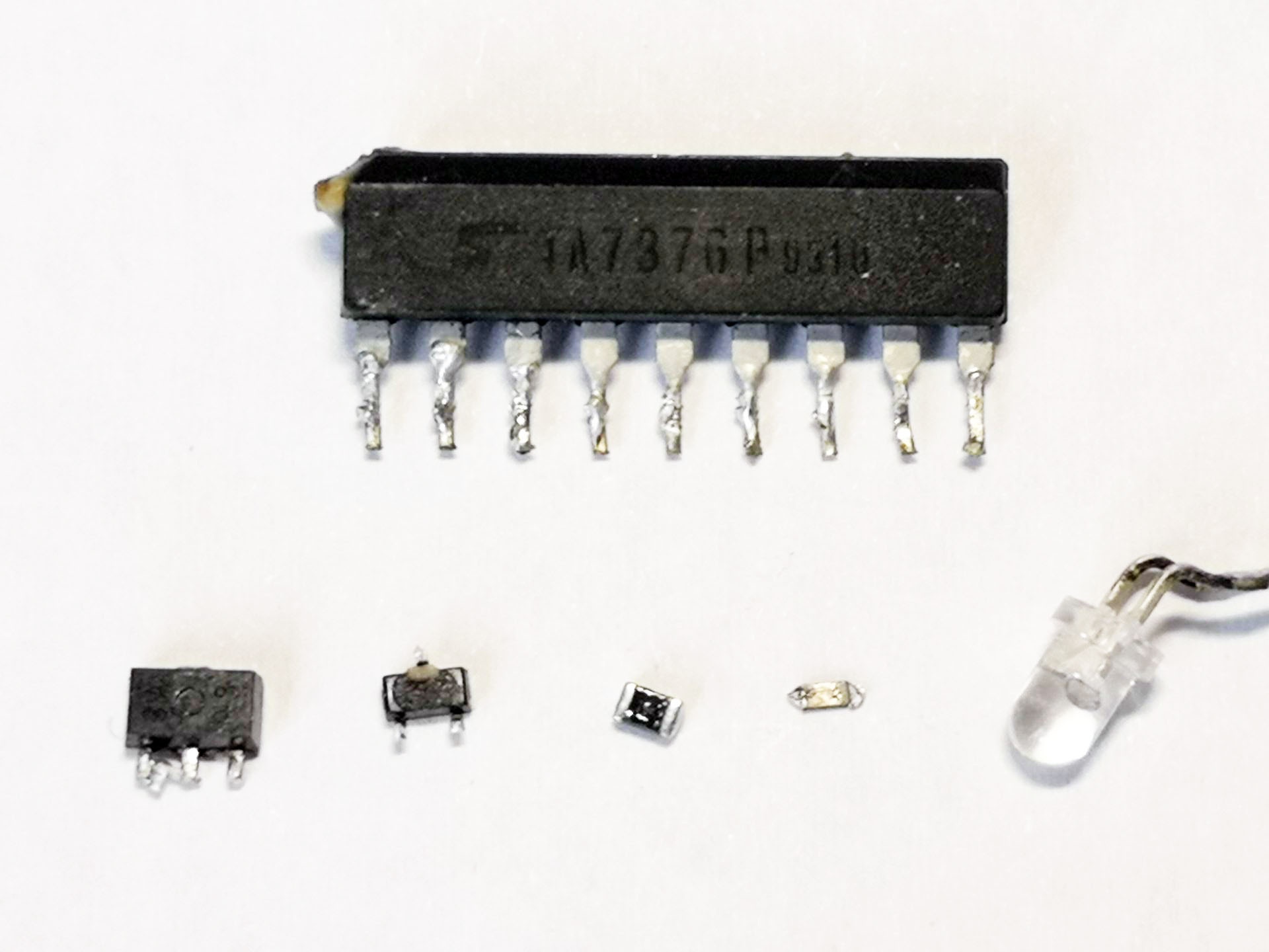

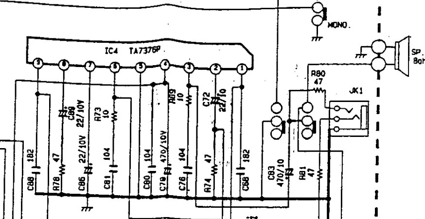

    第二步,对于无声,1查音频功放IC工作电压正常、2查喇叭正常 、3查耳机输出插座正常, 检查中发现TA7376的电源输入6脚到5脚之间无电压,但是6脚到总地端是有电压5.8v的!检查发现5脚对地有一小段覆铜线断开了,接通还是无声。 找来一只简易有源音箱,输入端接到音量电位器的输入端能听到广播声音,再检查TA7376外围元件大概无问题,初步判断音频功放IC7376损坏,更换后听广播声音优美! 全面检查发现照明灯不亮!

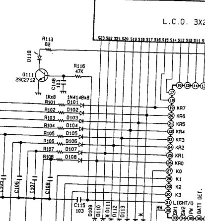

    第三步,检查灯光开关正常,测量TC9318灯光控制端31脚电压输出能高低变化,感觉就简单了。检查发现发光管D111 驱动三极管Q110短路, 限流电阻R113开路,更换后正常。

以下是尸体展示,谨入!
