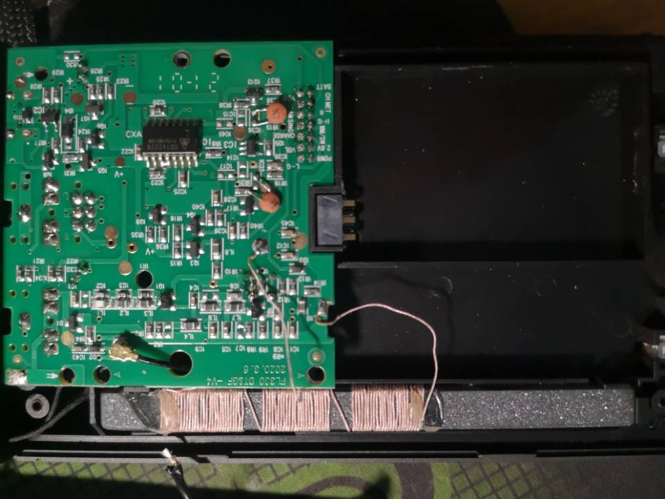

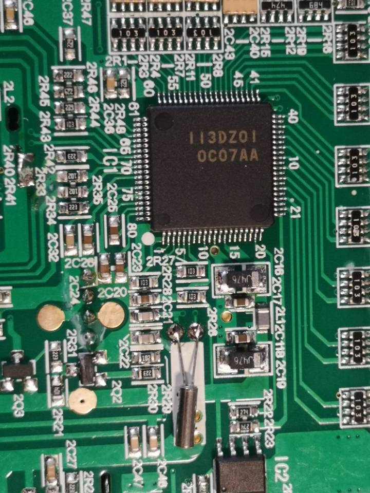

德生PL330彻底拆机,就是想搞清楚它用的哪个收音芯片

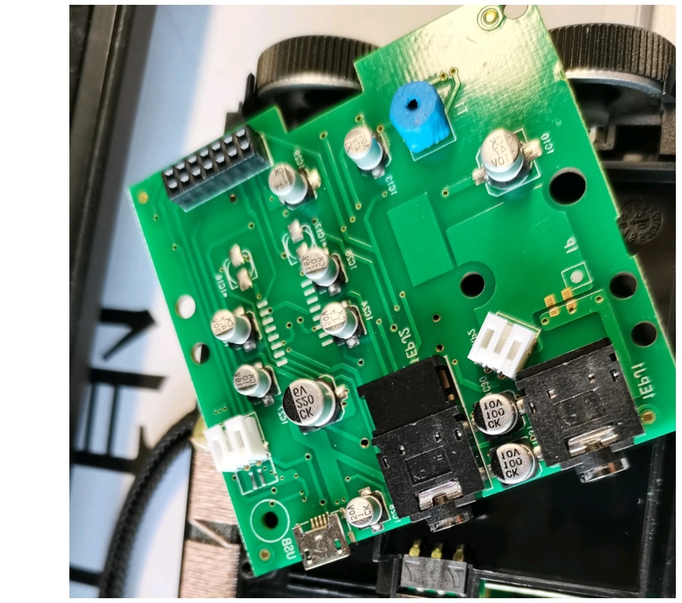

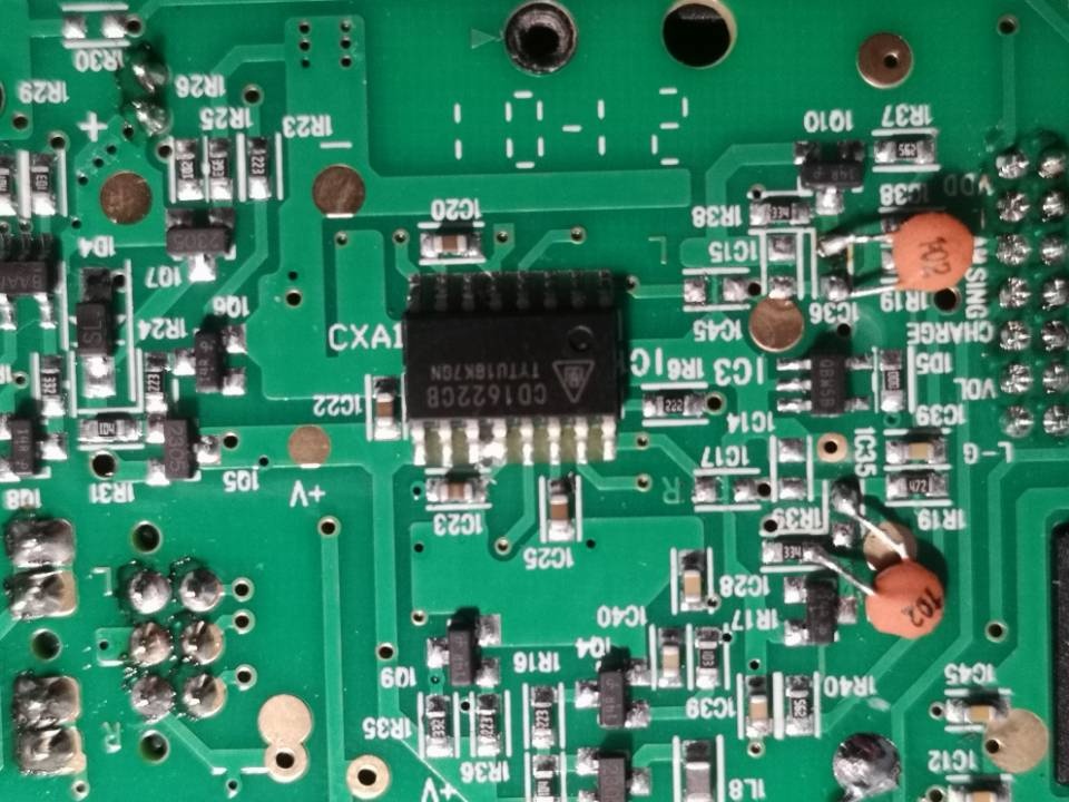

音频功放和电池电路

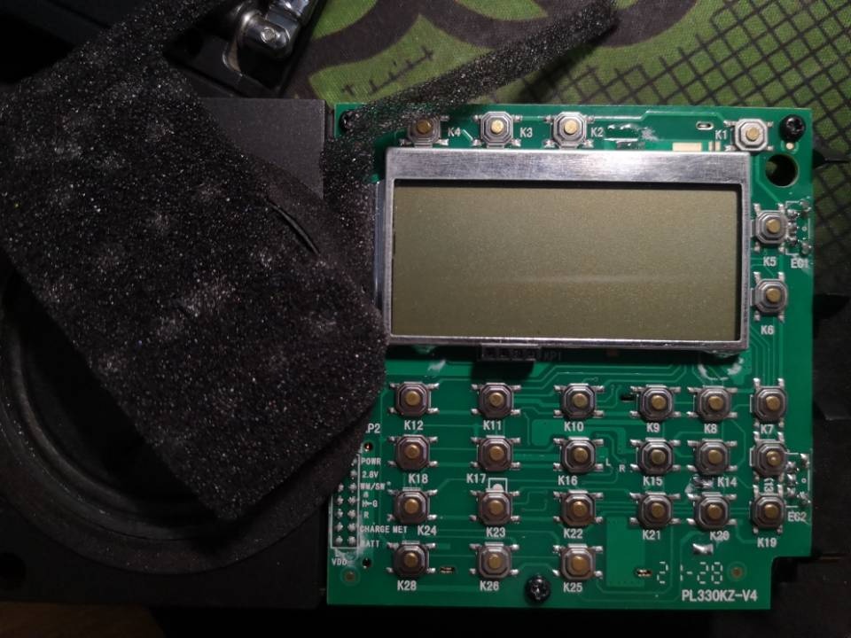

显示面板正面

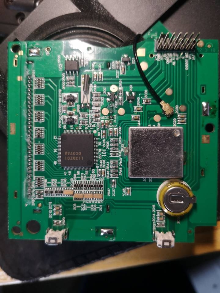

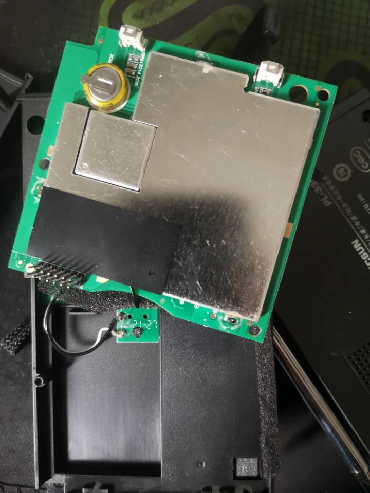

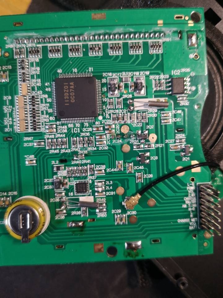

显示板反面全是屏蔽罩,焊开大的屏蔽罩是微处理控制电路

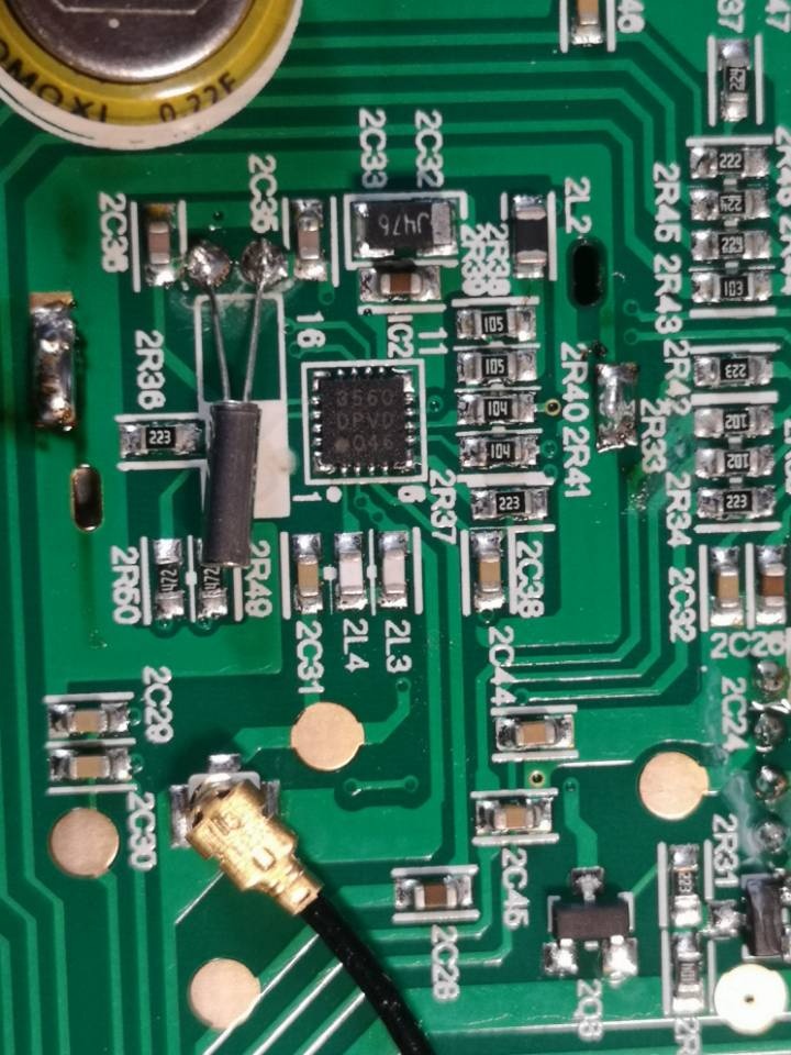

焊开小屏蔽罩看见dsp收音机芯片3560

330性能还可以,使用中发现有个毛病,就是连续收听时间长一点,想关机时,按power开关,常常要按2、3次才能关机。 不知道你们发现没。 |
高级
威望:22
金钱:2456
赫币:4048
在线时间:290 小时
注册时间:2021-2-16
这还没试,一般我都是按一下 ,按住不放应该不会出现问题吧 |
