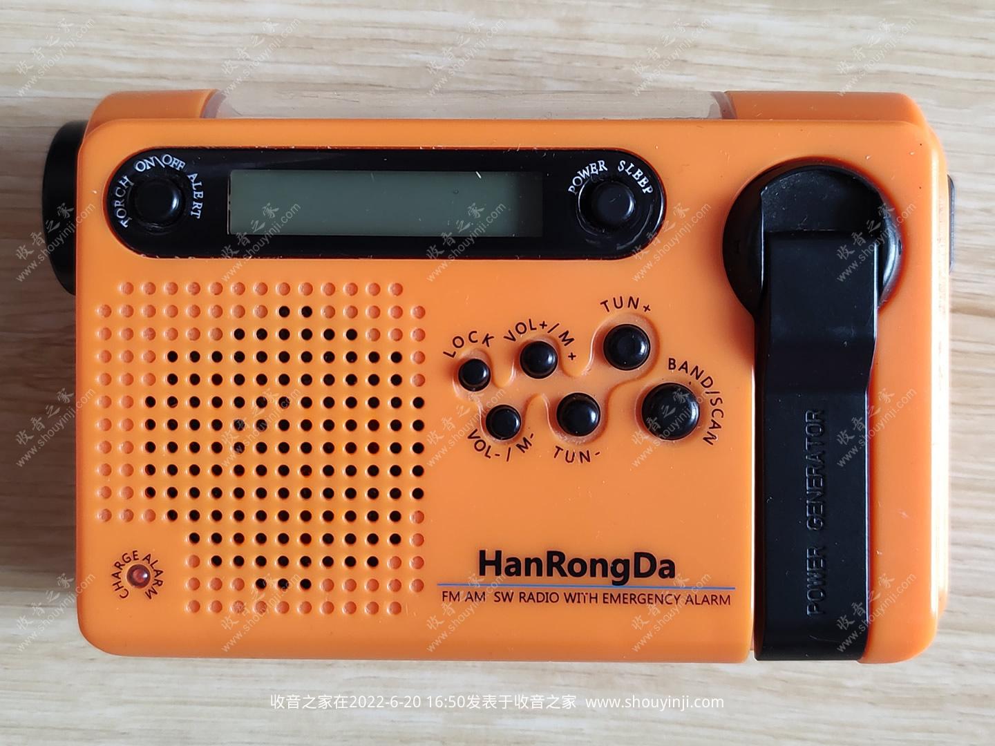

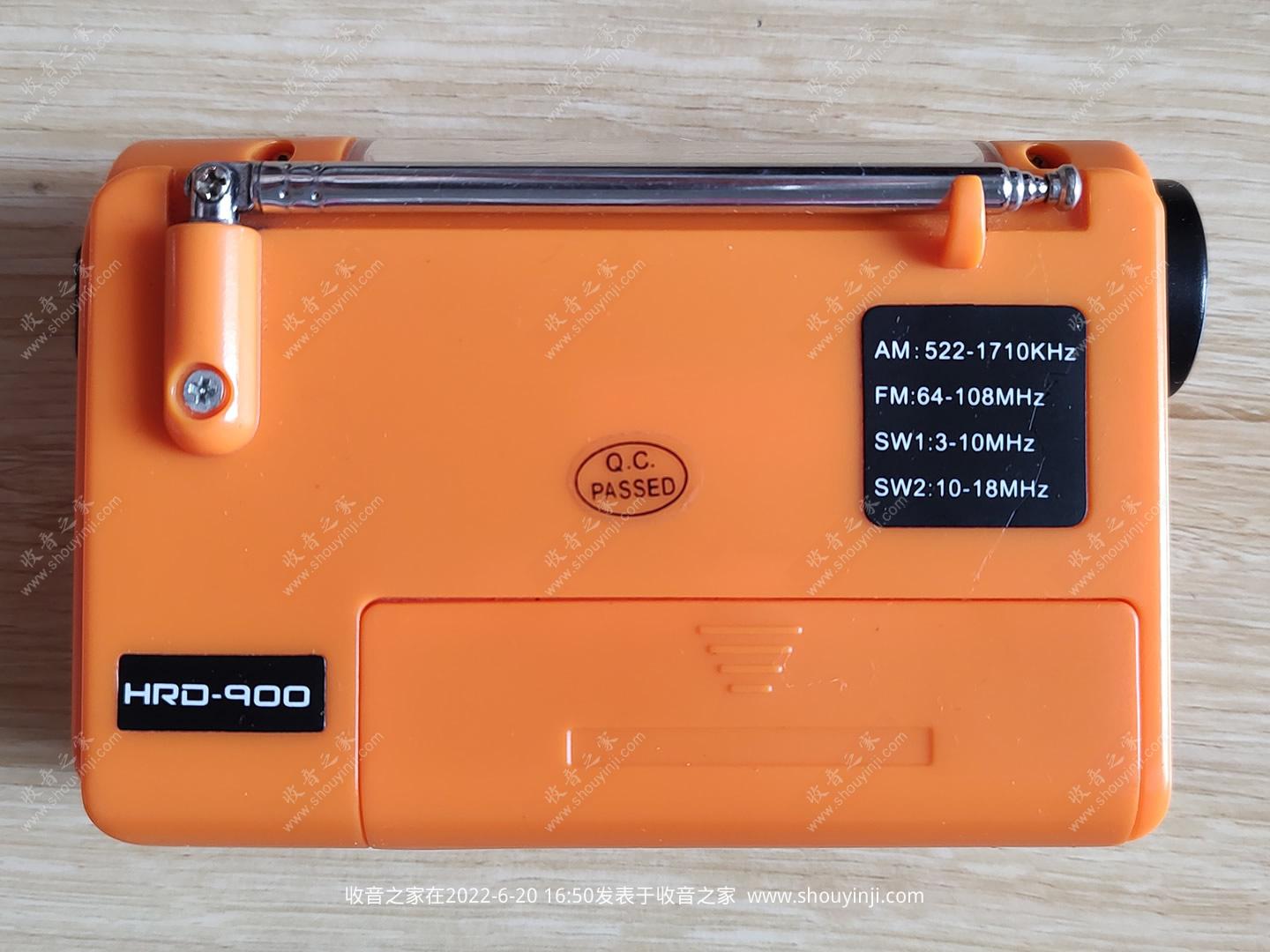

汉荣达 HRD-900 户外多功能收音机拆机
看外壳感觉很廉价,但毕竟价格也不贵...

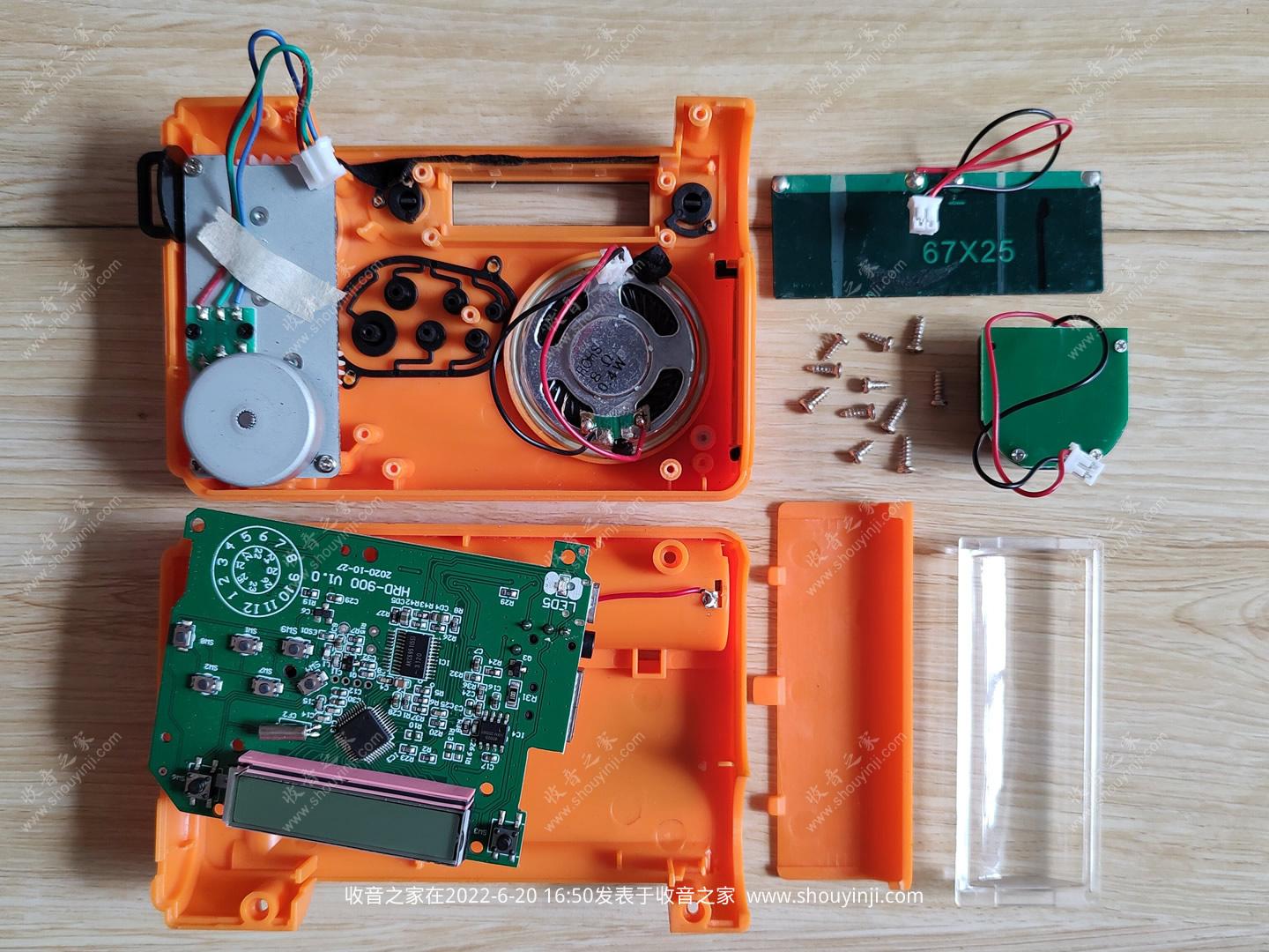

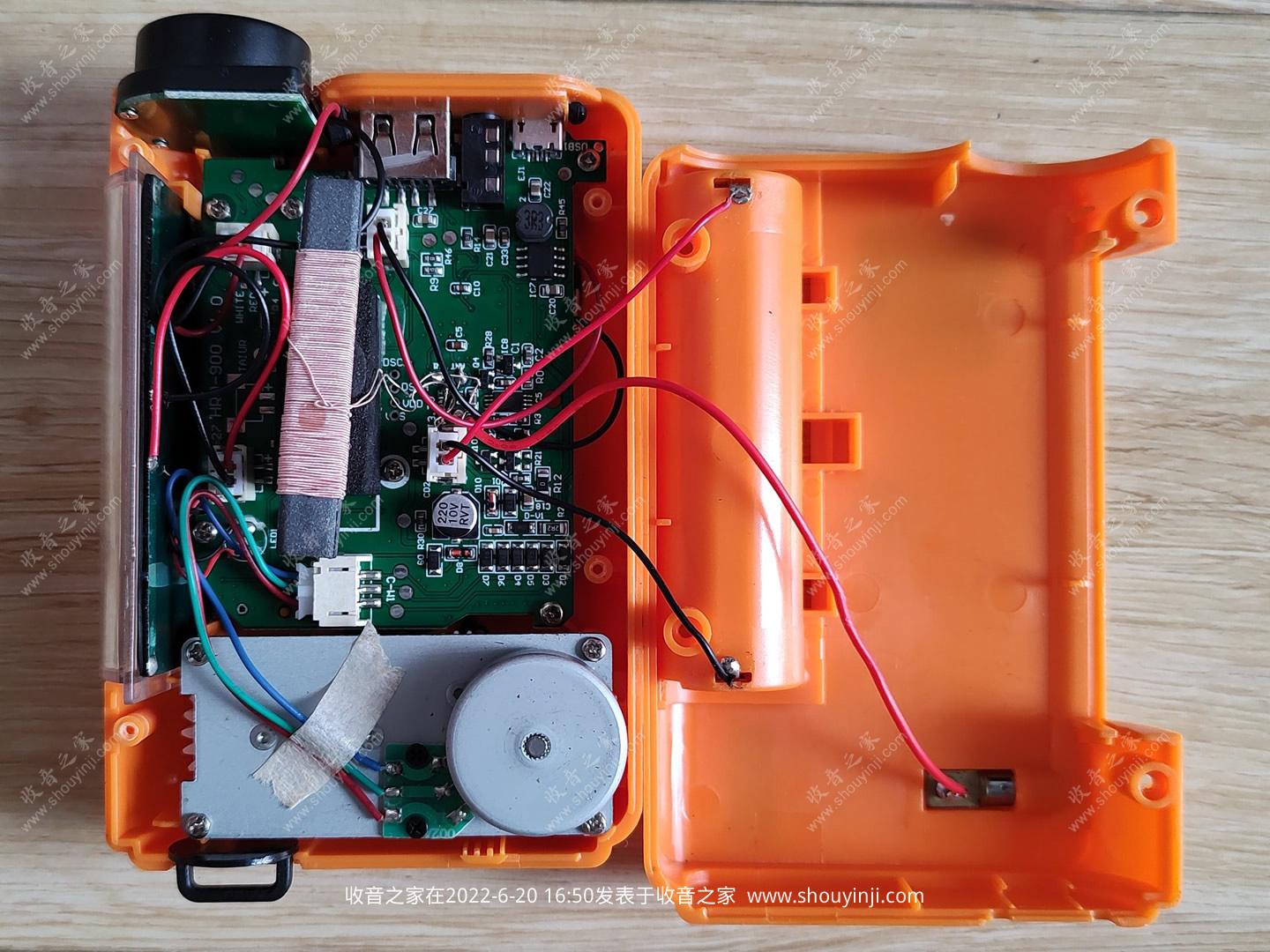

拆机开始...

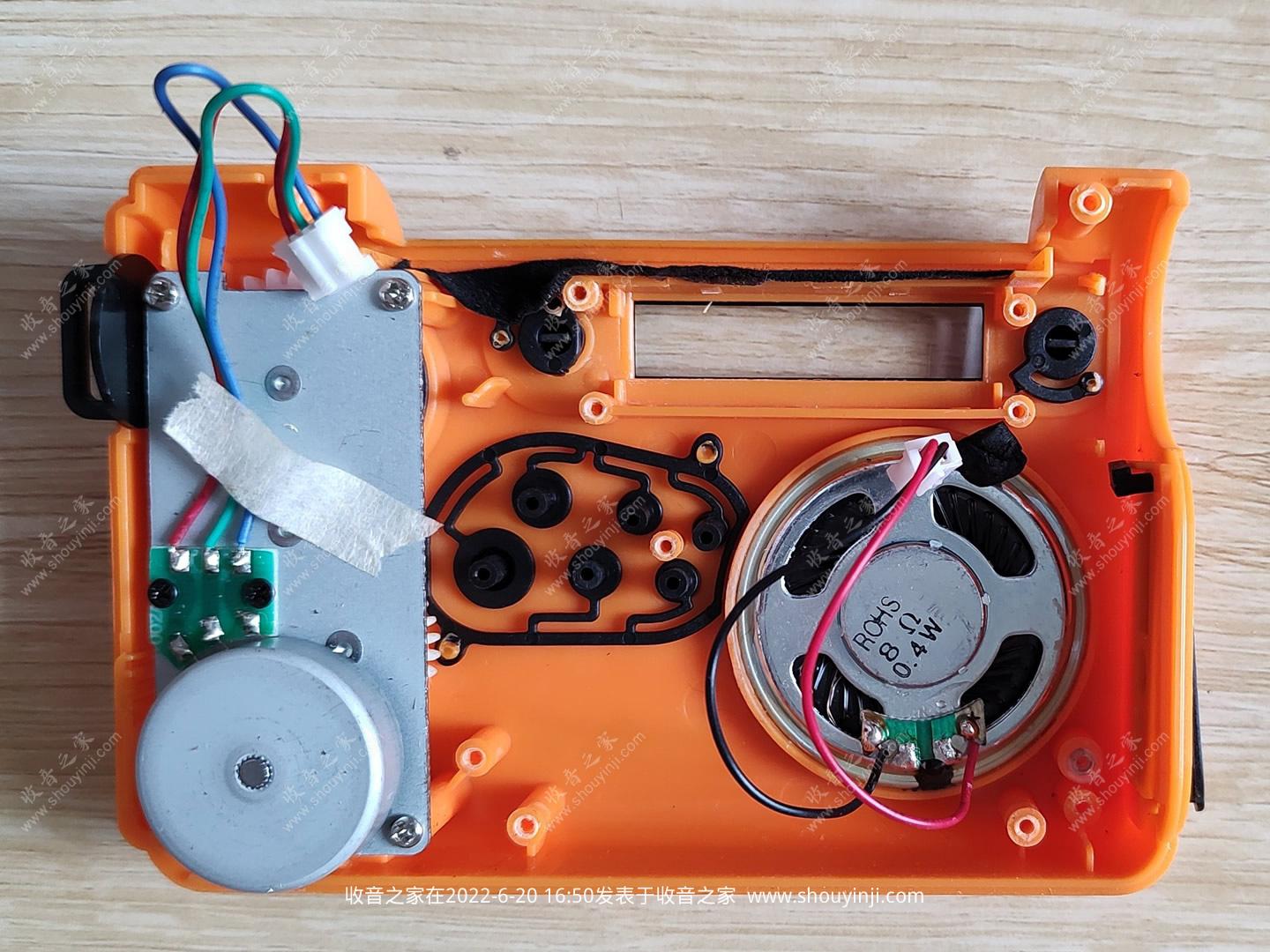

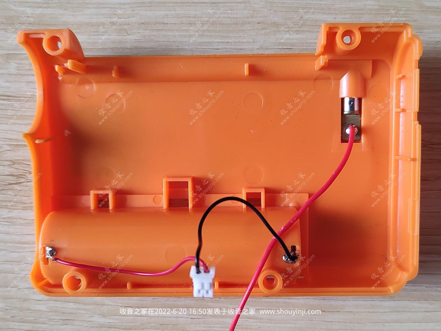

喇叭8Ω 0.4W

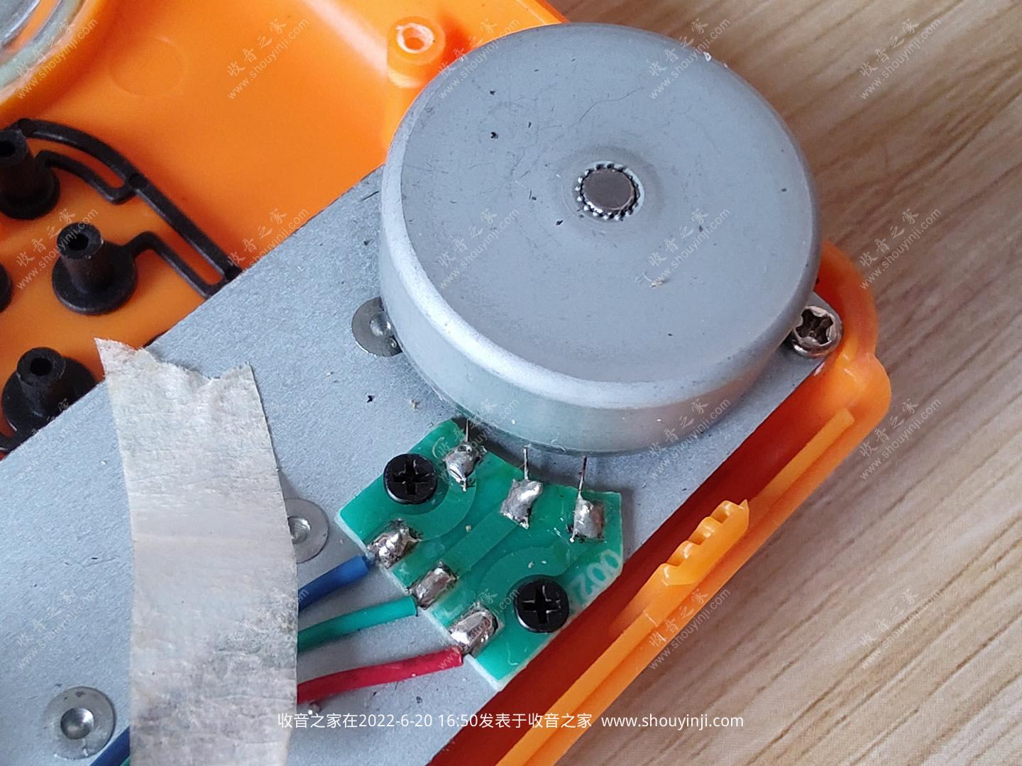

这是微型发电机,焊工不佳。

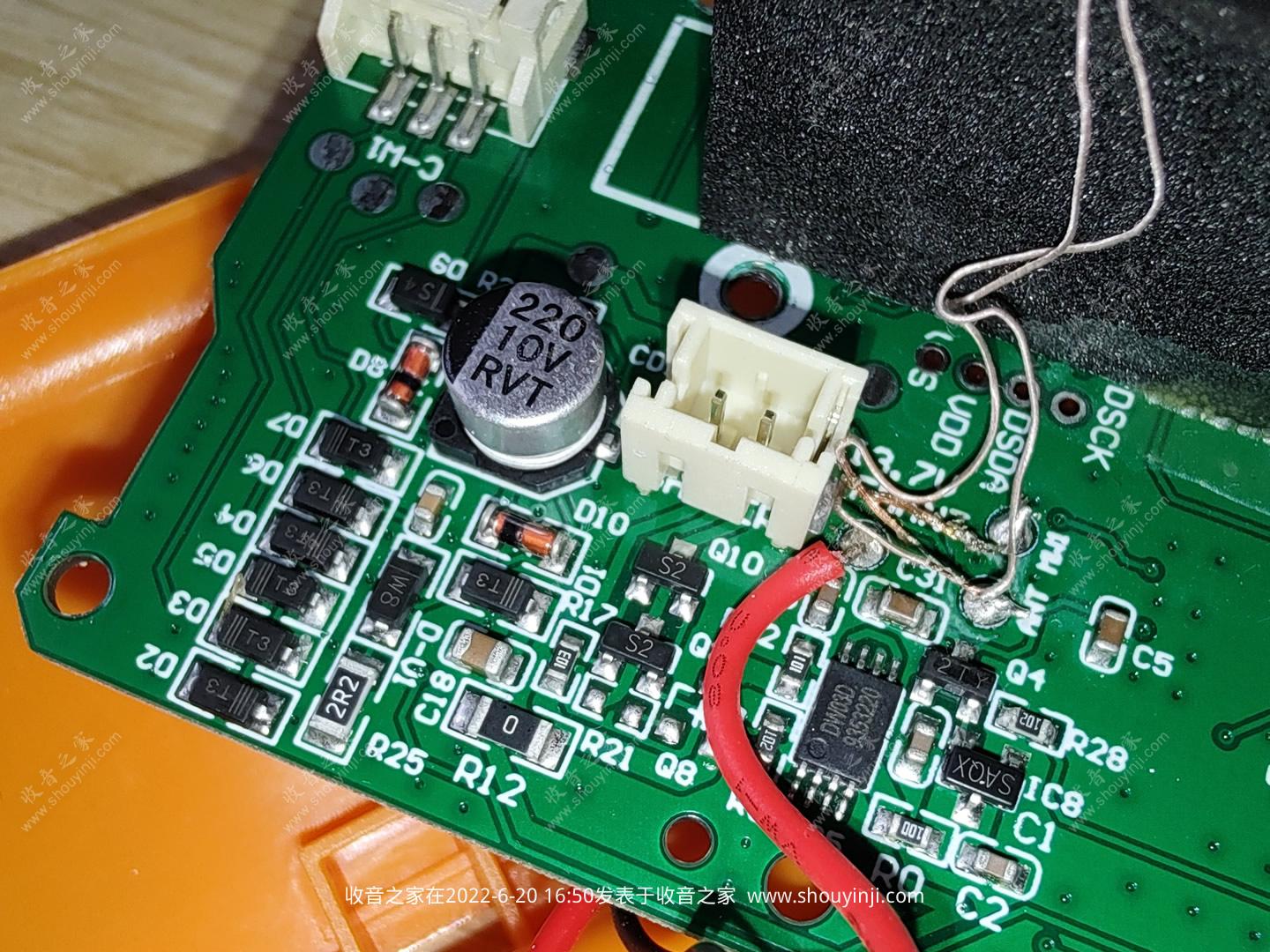

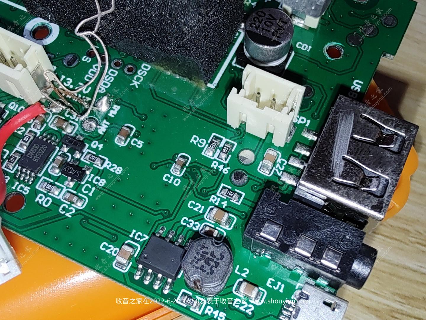

电路板反面

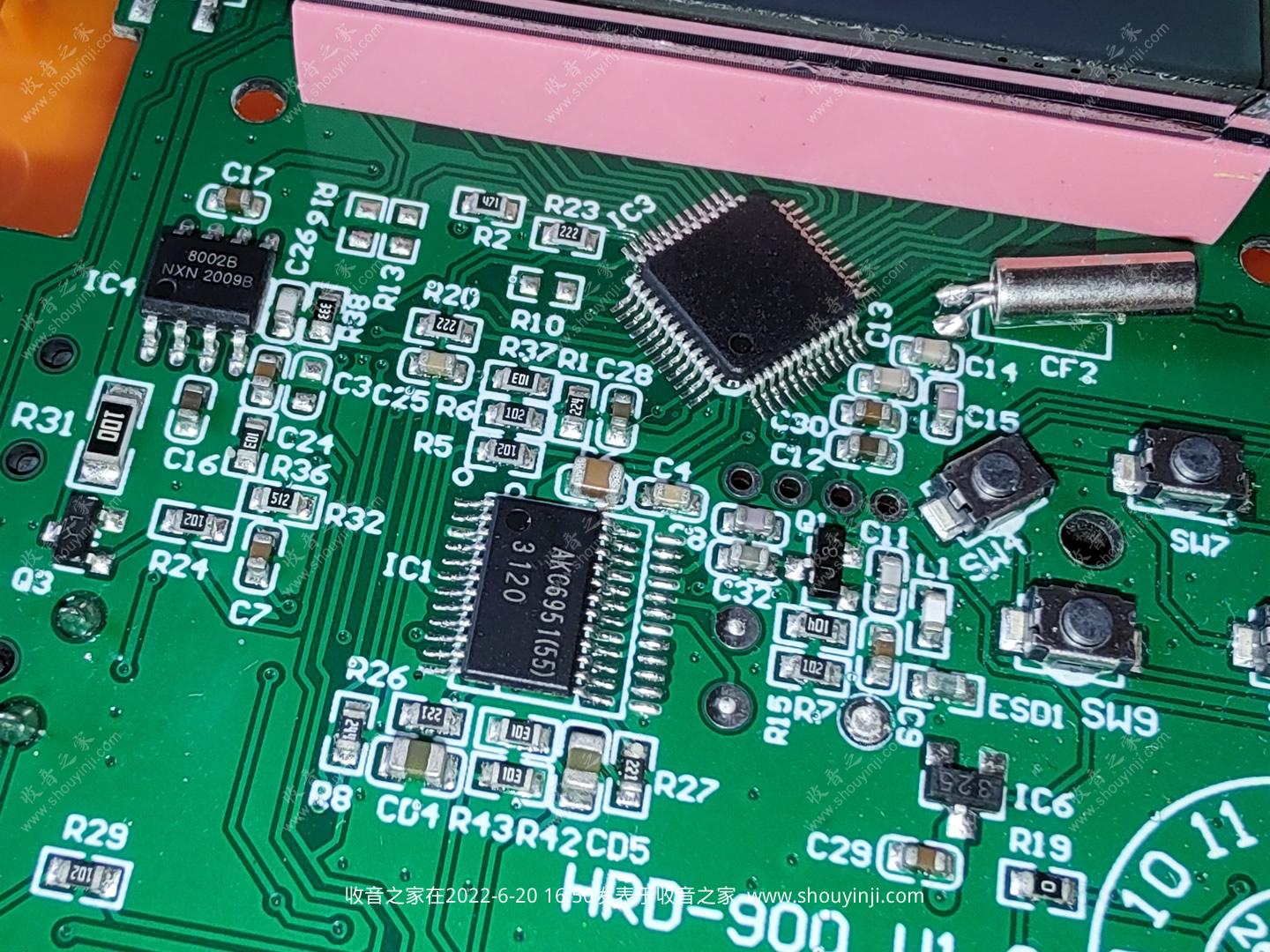

DW03D 二合一锂电池保护IC

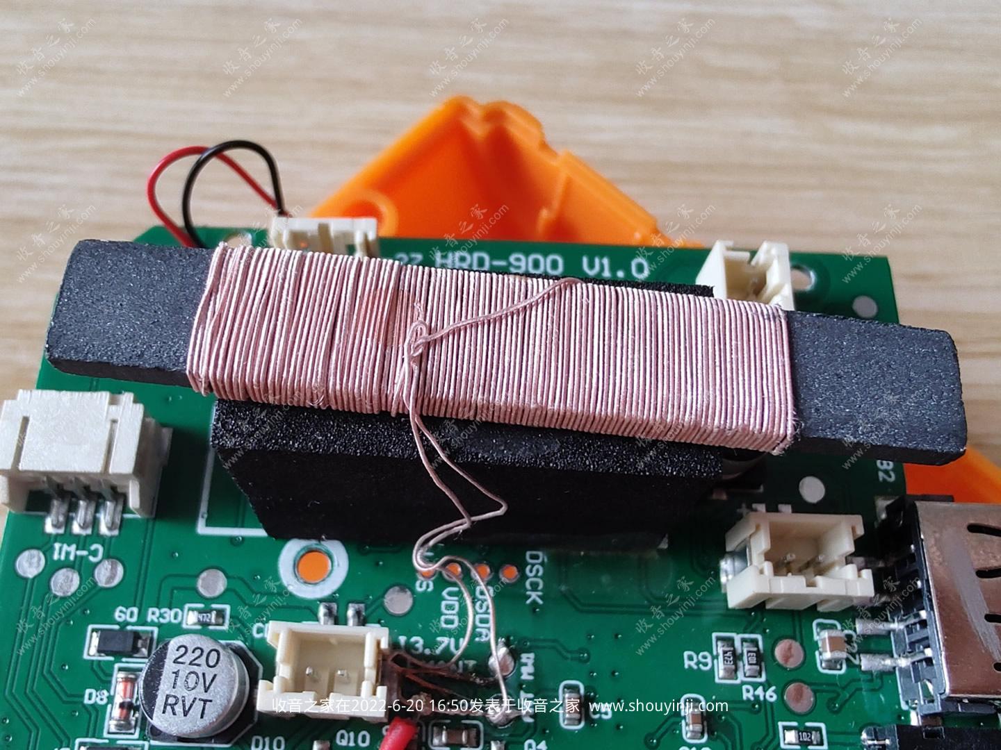

磁棒天线

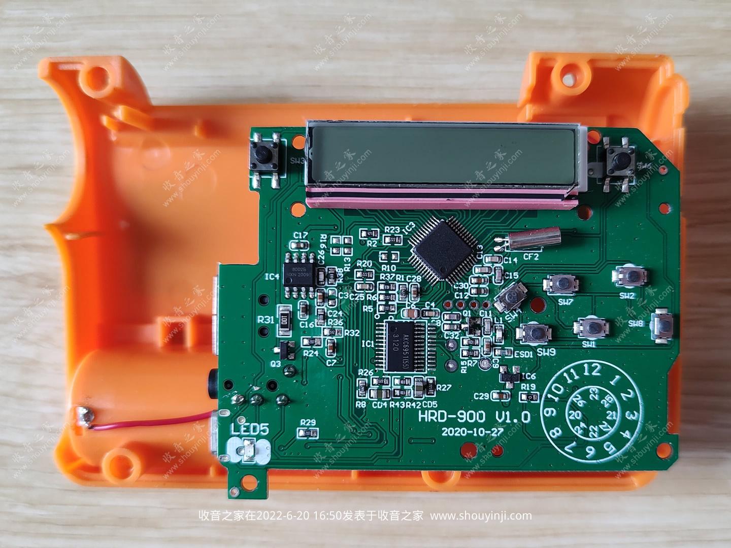

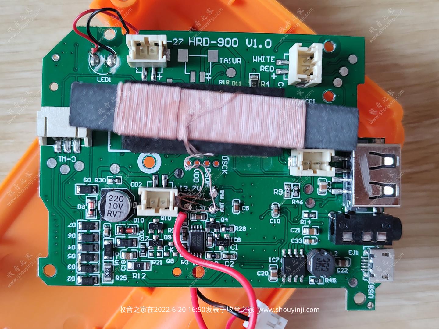

电路板正面
8002B 3W 单声道AB类音频功放、AKC6951(55) 数调收音机芯片
