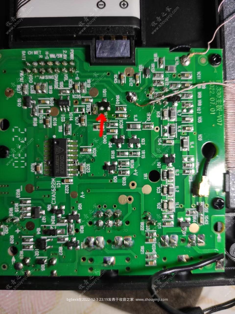

      现在pl330也挺便宜的,拼多多的领券只要230多就下单了。当然,新机到手第一件事就是把玩,然后拆机以表敬意。
首先从外观上,Pl330不像Pl320那样有圆滑的弧度,pl330的边角比较硬朗,看着也漂亮,板正板正的。前面的按键比较小,特别是上面三个按键和屏侧面的两个小按键偏硬又不好按。下面的按键手感还可以,至少不是那么硬。旋钮还是一贯德生的偏转风格,这个最让人头疼,旋钮的一侧老是磨到后面转起来像波浪一样,一般我认为是中间的轴不直或都是编码器焊歪了导致。后来拆开才发现,这个问题不简单,主要还是编码器是鼠标编码器同款的原因加上中间连杆再套入旋钮,这样想不偏都难,其实这个编码器处理的方法比较简单,只要把编码器换一个好一些的就可以解决,能力有限这个我就搞不定了。
       其次就是拆机了,他们说有几种方法可以改善pl330的音质,让高音更加通透,低音仍然澎湃有力。在这个57MM0.25w的喇叭上表现出更惊人的音质我表示将信将疑。因为要拆机搞电路,毕竟我没干过这种事,怕不小心出错就整出个尸体。
pl330的正面照。

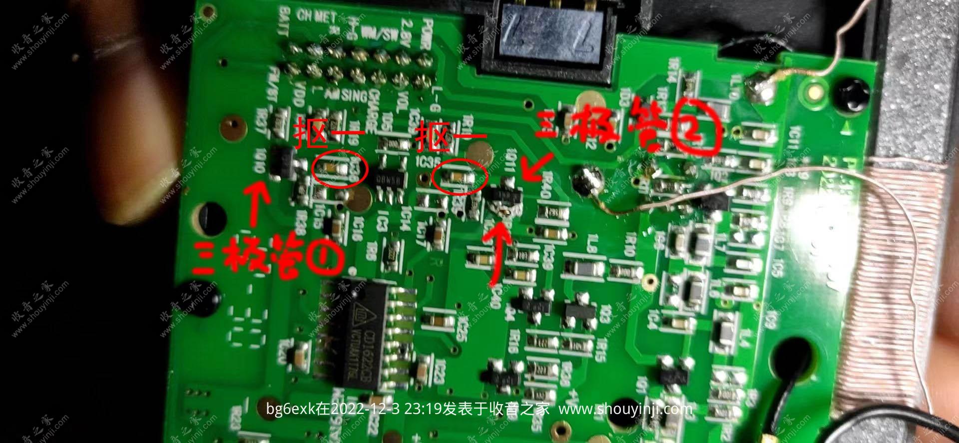

按他们的说法,这个板上有两路电路,两路电路上各有一个三级管和电容,操作方法同样有两种,一是把两个三级管的BE点都给短接,这样高音自然就通透了,二是把圈出来的电容都给抠掉,也能达到同样的效果。我是不敢抠电容,毕竟那么小的东西,抠掉了就不好安装,万一搞掉了就找不到了,于是我就在上面一个三极管的BE点给短接了,结果声音立马就变了个风格,真是意外。刚开始焊的不好,手也老抖抖的,就这样焊锡的温度没达到最好效果就草草地收场了,不过声音的确和之前不同了。
如下图标注:

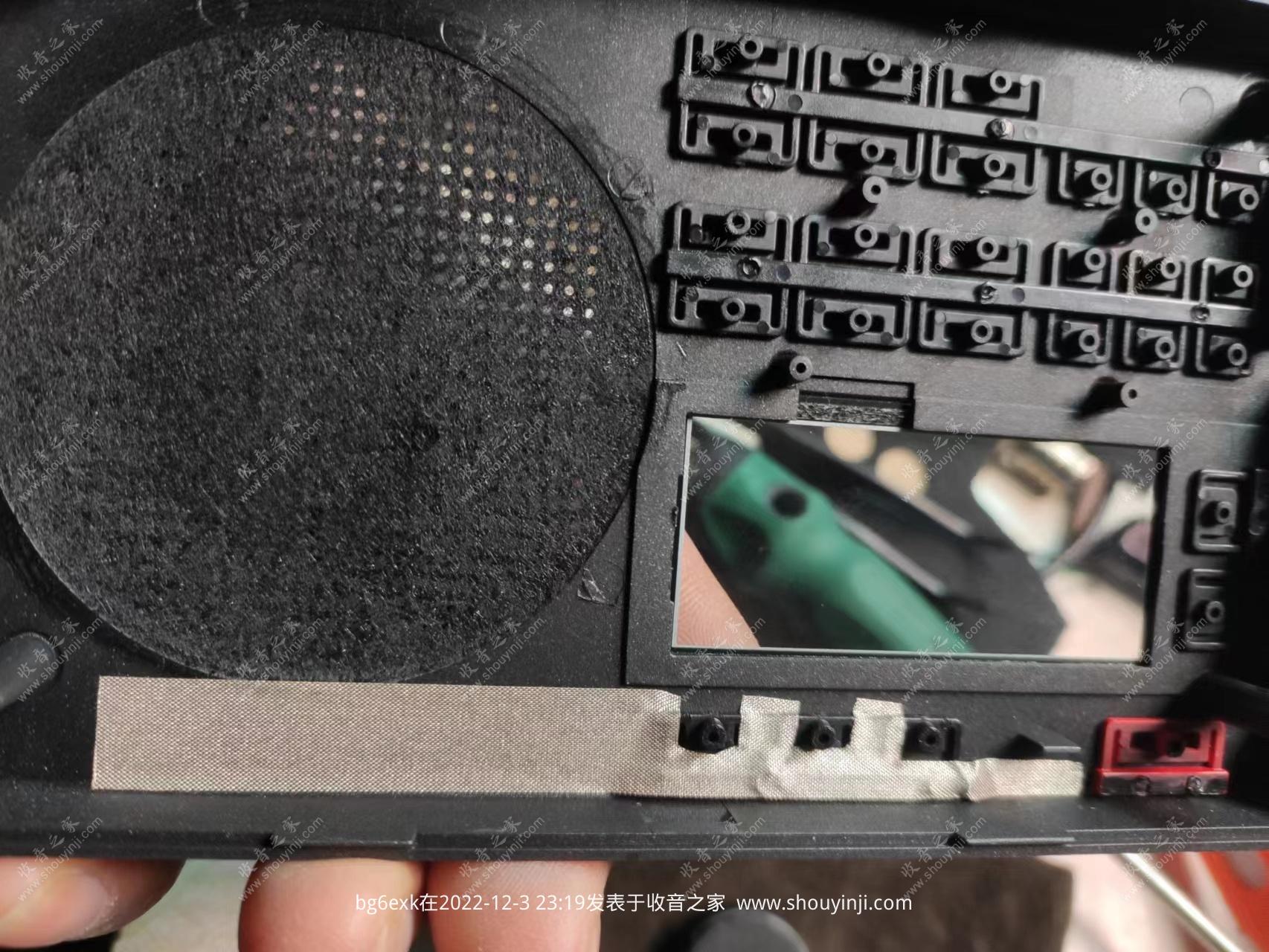

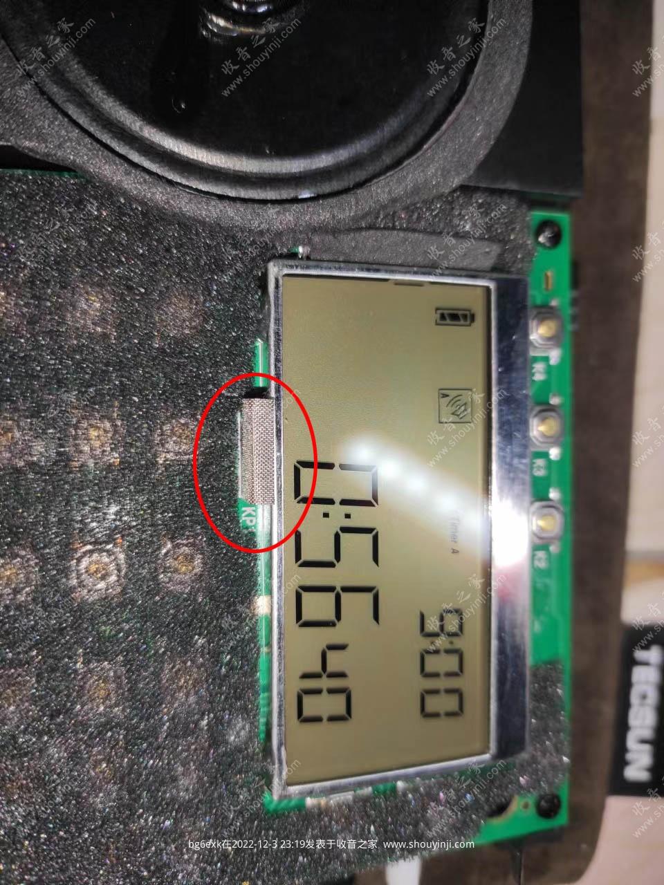

后来双接着改了机振的源头,把他们提到的数据接口和机壳上面的按键都贴了导电胶,导电胶因为正面不导电,贴上也刚好合适。如下图:
最后,我打算以后接个开关来控制高低音效果,再三确定设计方法,最终把听了几天的330三极管上的焊点给扒拉开了,又重新让那个BE相连的三级管回归到了初始的状态。以后想要改个带开关的,就可以更方便地解决高低音的问题,也不担心短接一个三级管带来的不平衡感。
