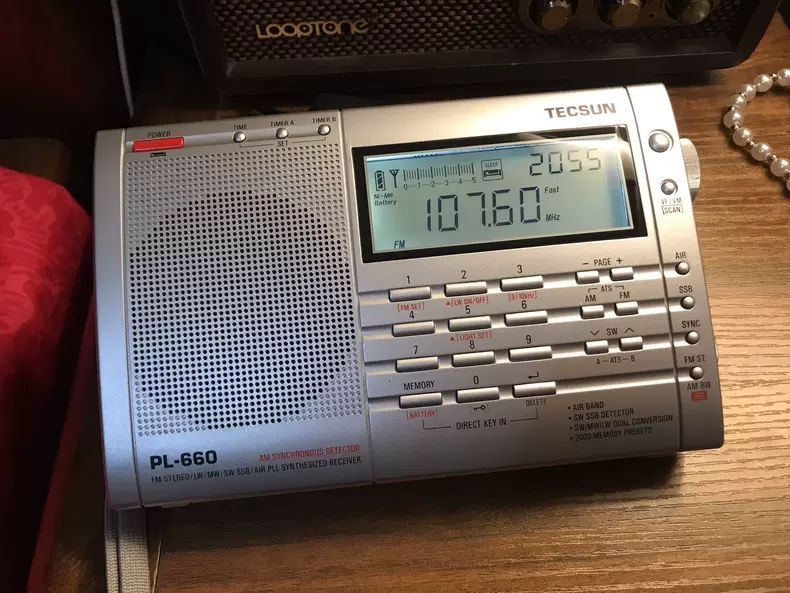

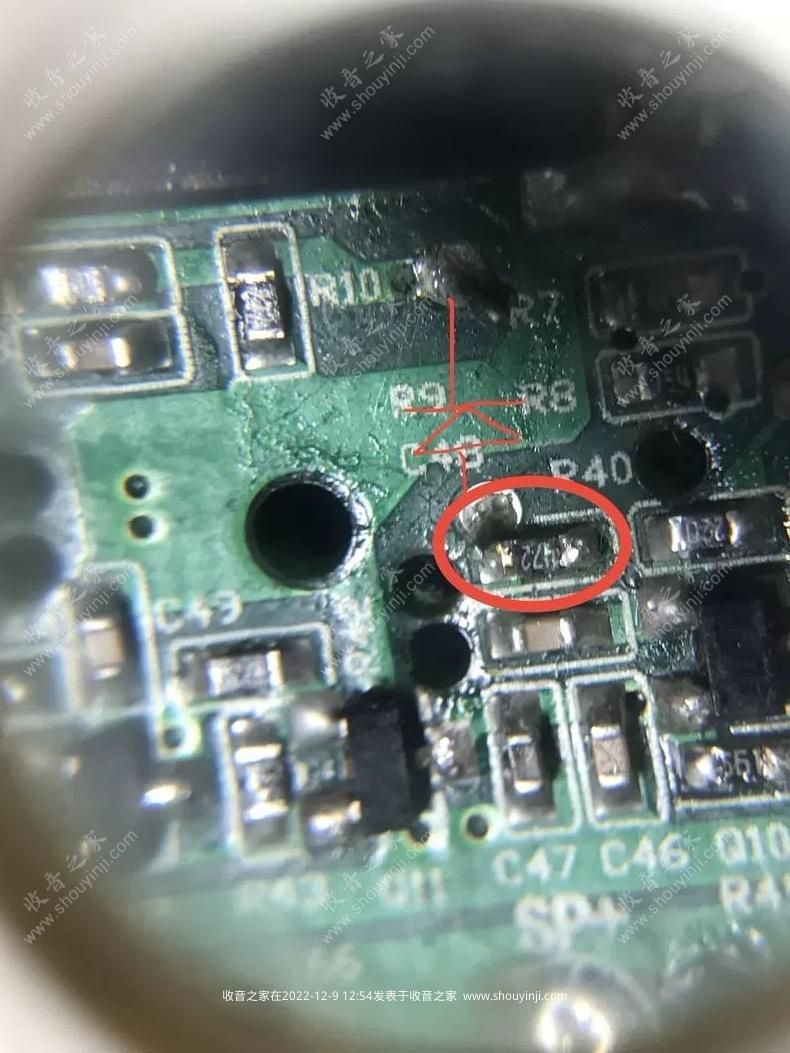

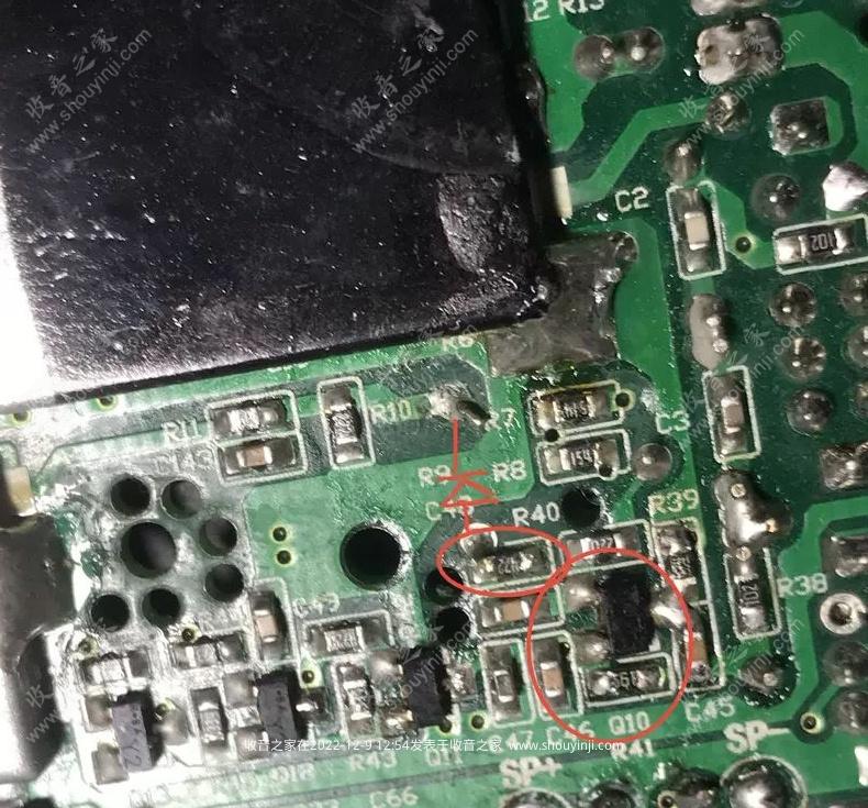

这台660是2011年的老机,换了电容,一番改造之后接收性能和声音都非常满意。然而,今天在听短波过程中突然无声了,解决这个问题一共花了不到10分钟,但是是一个灵敏度低故障的典型案例,特此分享一下。当故障出现的时候,耳朵凑近听只有微弱的强台声音,信号条没有显示,手摸天线也没有以往巨大的噪声,切换到中波却一切正常,明显说明短波灵敏度极低。根据原理,短波和中波从第一变频级开始往后的电路都是共用的,因此,问题大概率出在短波高放级。拆机后,沿着天线输入端往后跑线路,查两只对地保护二极管没有击穿,再接着找到短波高放管Q10, 这是一只2SK2394结型场效应管,查D极电压为4v,S极约为0.2v,说明高放管基本工作正常没有击穿,但是镊子触碰G极没噪声,说明放大输出与变频级之间有断路。通常短波与中波高放都是通过开关二极管切换到变频级,找到Q10附近的二极管,用镊子触碰负极有巨大噪声,触碰正极无声,说明二极管没有导通,难怪高放信号断路,顺藤摸瓜找到二极管正极的限流电阻为4.7k,在路测它的阻值有50多k,显然是不对的,将其拆下发现阻值无穷大,更换新的电阻后开机,故障排除。这个电阻内部开路或者阻值变大都会导致二极管不开启或者临界导通而影响灵敏度,是一个很好的案例,以此类推,整个信号通路上尤其是中频之前,任何一点阻值变大都会引起灵敏度下降。
