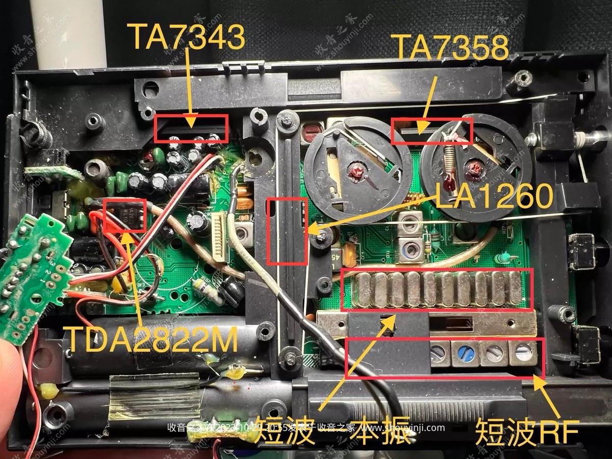

       乐信这个品牌也是来自收音机之乡东莞,名气不如德生大,但是机器做的真是不错,尤其是熟悉的便携机例如RD1203,1210,1220和大型数调机RP2100,3100等都有自己独到的技术特点和优势。最近我玩了几台1210和1220,让人眼前一亮 低调的好机,值得推荐给大家玩一玩。1210和1220大概与德生的9700DX, BCL3000同处一个时代,有些雷同的地方,但也有自己的优势。
‬技术特点
  • 全波段,调频立体声/中波/短波二次变频
  • 四块进口芯片,低噪声高灵敏度
  • 手动调谐,液晶屏幕显示频率
  • 背光支持常亮
  • 电压电量,信号强度显示
  • 1W大喇叭,音质优美
  • 短波远近程开关
  • 短波高放增益连续可调
  • 三档音调设置
  • 时钟定时开机,闹钟
电路分析
       该机调频头使用东芝TA7358的常规电路接法,本振带AFC,6脚中频信号经过中周耦合输出,中频通道插入一只三极管和两只230Khz带宽的陶瓷滤波器作预放大后进入LA1260的1脚进行中频限幅放大,再进行鉴频最后由8脚输出音频MPX。同时8脚的直流电平同时控制7358的本振回路变容管作为AFC控制信号。该机带立体声解调,使用东芝TA7343芯片,该芯片信噪比高,分离度高当年也十分流行。乐信对于该芯片的使用还是较为严谨的,立体声解调输出后,除了必需的去加重RC元件,还加入了LC低通滤波器,进一步滤除残余导频和高频无用干扰,提高音质,这个LPF设计在便携机里并不多见。
       该机调幅部分的设计更值得点赞。首先看到的是调谐拉线串接了两只独立的四连可变电容,一只负责调频和中波,另一只负责短波。这样不惜成本的设计在名机索尼7600A,松下B50,飞利浦1835等便携机也有使用,国产机只有德生BCL3000这种大型机有使用。这样做的主要目的是为了将中波和短波电路分开,规避中波 短波电路设计和统调上的兼容性矛盾,保证中短波性能不被妥协,德生9700DX使用了一只可变兼顾中短波,所以中波就比较弱,短波也容易啸叫信噪比不好。1220的短波非常优秀,整个波段灵敏度比较均匀而且不吵,对于二次变频机实属不易。输入前端使用了分立元件高放混频,这个设计与飞利浦1835类似。天线信号经过LC槽路进行宽带选频,由双栅极场管进行放大,它的G2极电平由电位器控制实现增益调节,LC槽路选频与双栅极场管都是高信噪比和灵敏度的保证。本振回路与天线选频槽路对应,由各自晶振发生,这个设计与9700DX是一样的。第一混频级将输入信号抬高产生10.7Mhz的第一中频带,经过放大和10.7Mhz滤波器选频后进入1260的14脚,可变的本振连控制第二本振频率,再与第一中频一起在1260内部进行第二次混频,产生455的二中频,再由1260放大检波输出音频。1260自带有ALC功能,这个功能使得本振电平值相对稳定,既保证灵敏度足够又限制了本振幅度,不会有异常啸叫劣化信噪比。
       功放使用TDA2822M,该芯片也很普及。此处为了同时满足耳机收听双声道立体声和喇叭外放,所以必须设计OTL和BTL模式的切换电路,乐信设计了不少开关三极管由耳机插座联动开关实现功放模式和立体声/单声道的切换。
       乐信元器件质量很好,几乎未见有电容漏液,波段开关氧化接触不良等问题。该机喇叭为77mm, 8欧1W,它与德生德劲的喇叭都不同,纸盆很薄折边形式特殊,声音细腻。我遇到几台喇叭纸盆被虫蛀了的,看来它的纸盆有蚕丝,羊毛之类的成份,成本应该不低。
一些不足之处
       或许是调谐拉线结构限制,该机两个可变是反方向旋转的,也就是调频中波时候,往上旋频率增大,而短波时候往上旋频率是减小,有点别扭。它的控制板有时候容易死机或者黑屏乱码不开机,捅复位按钮也无效。
