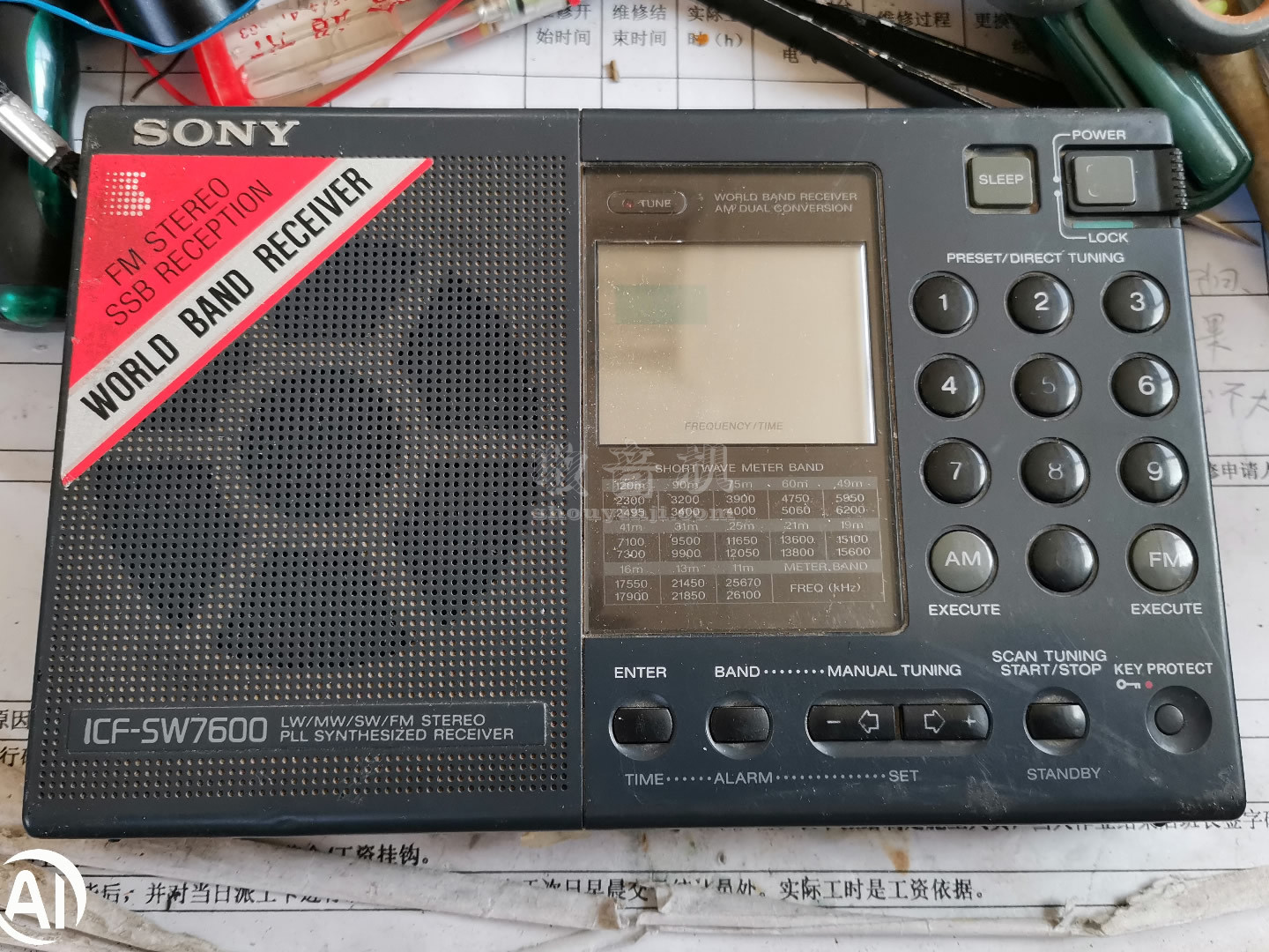

外观使用痕迹明显,但好在不缺件

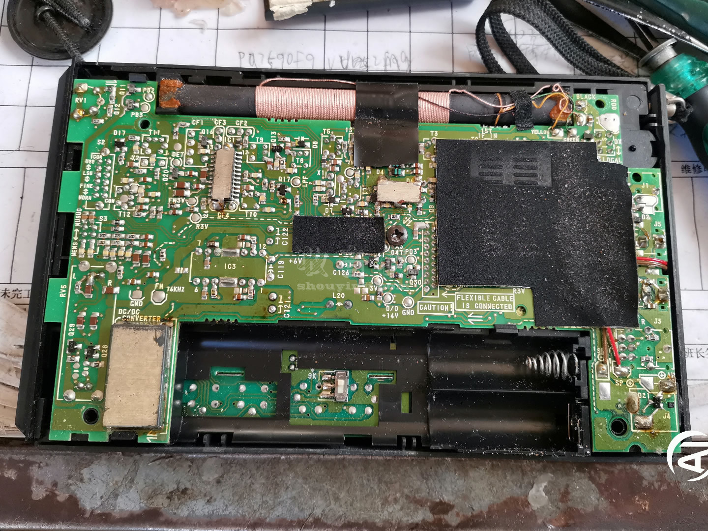

装电池试机果然开不了机,遂迫不及待的打开后盖想要一探究竟

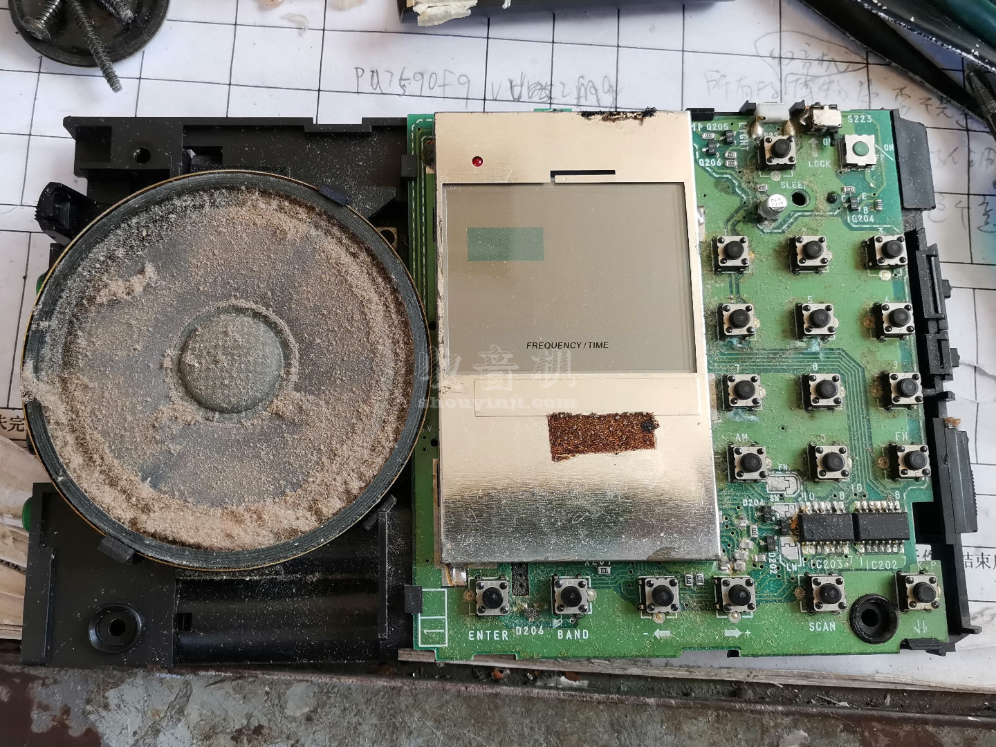

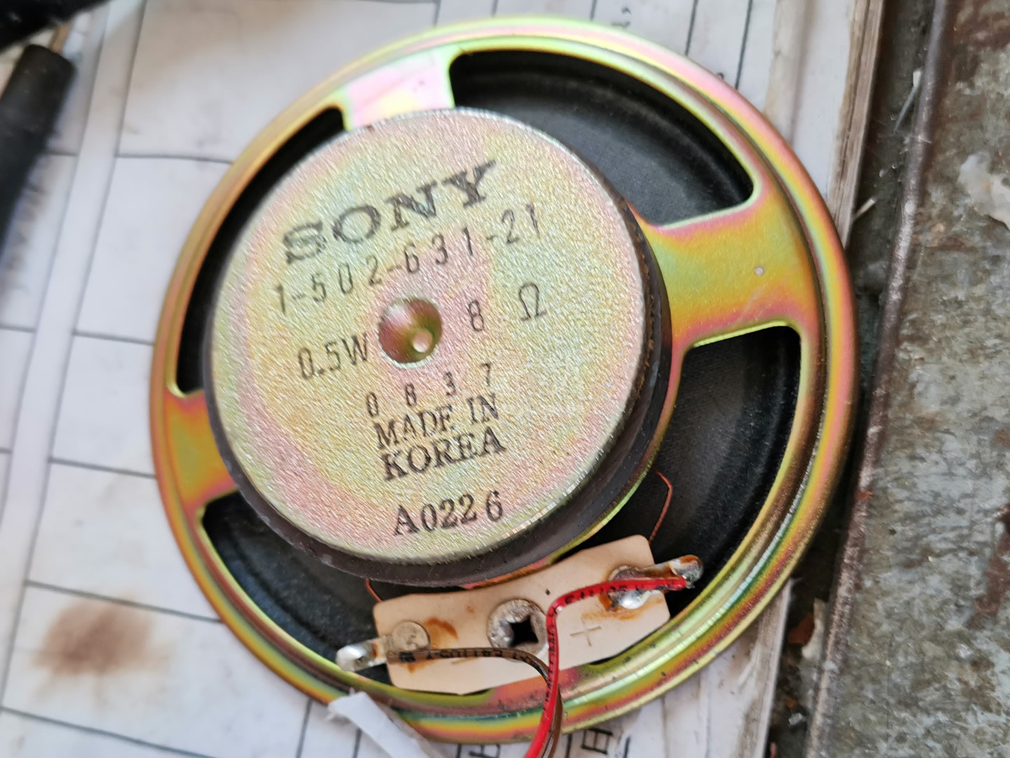

喇叭蒙上厚厚的一层灰,恰恰是无拆无修的证明

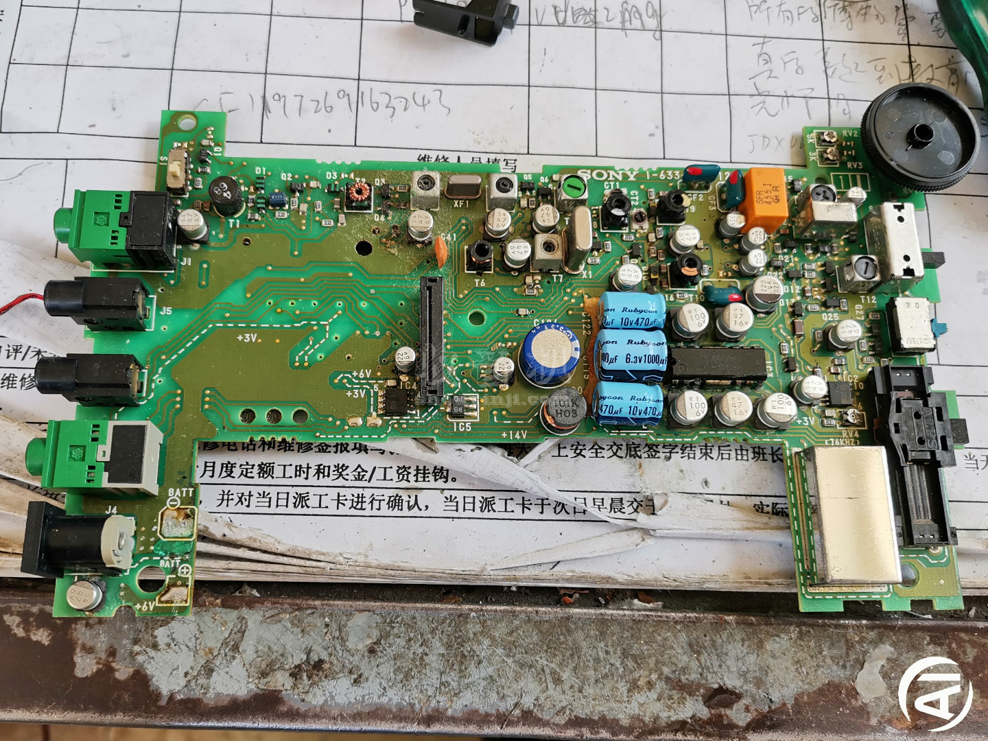

的确是无拆无修,原装的漏液电解电容原封未动的呆在电路板上
索尼原装大屁股喇叭,好声音的保证

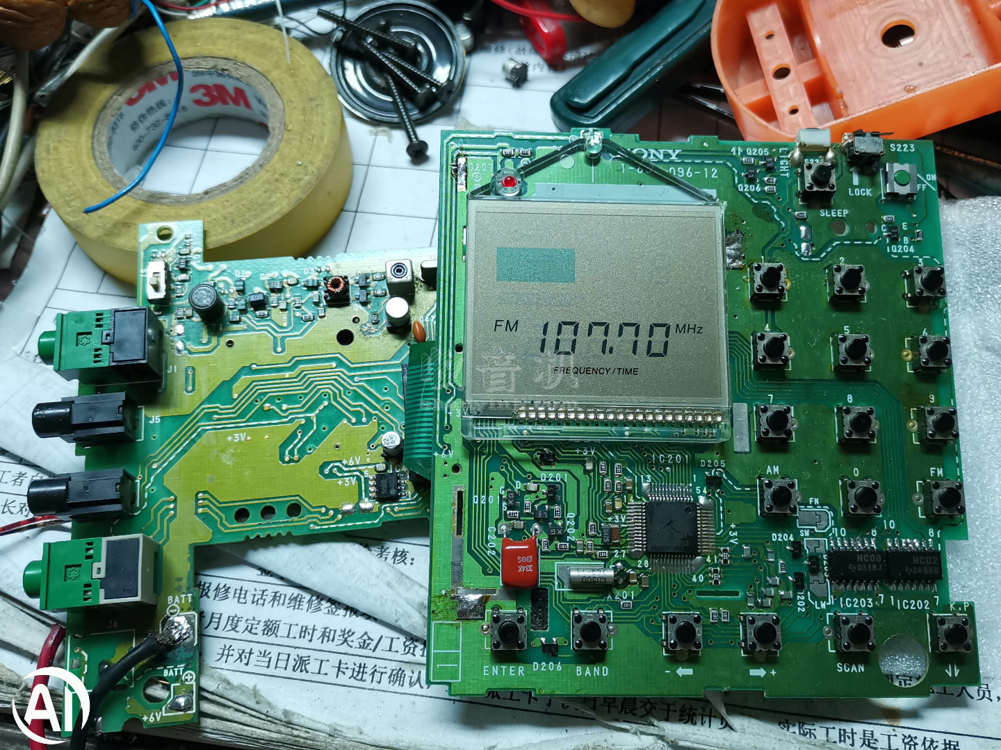

咦,怎么啪的一下就可以开机了,很快啊!

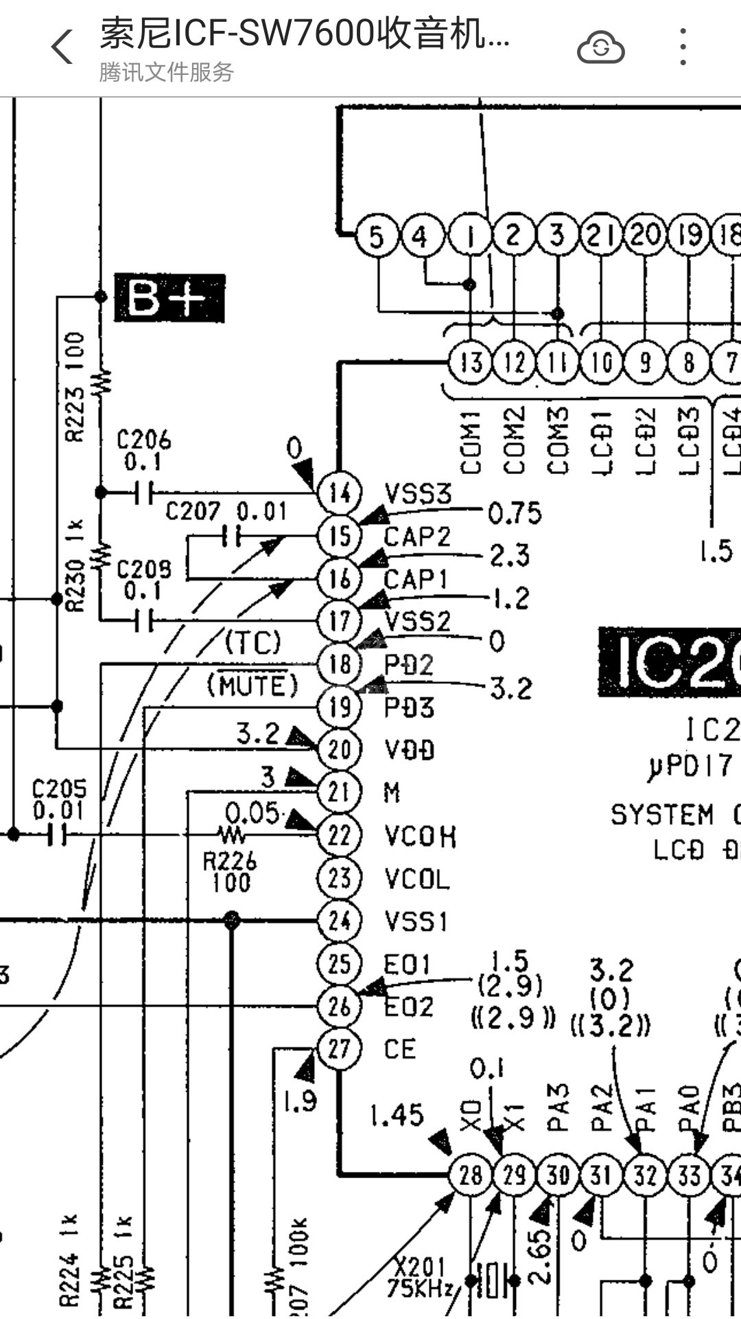

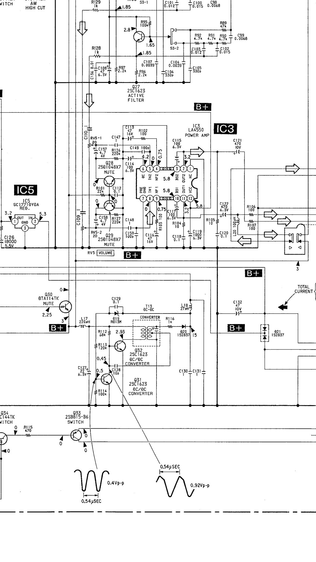

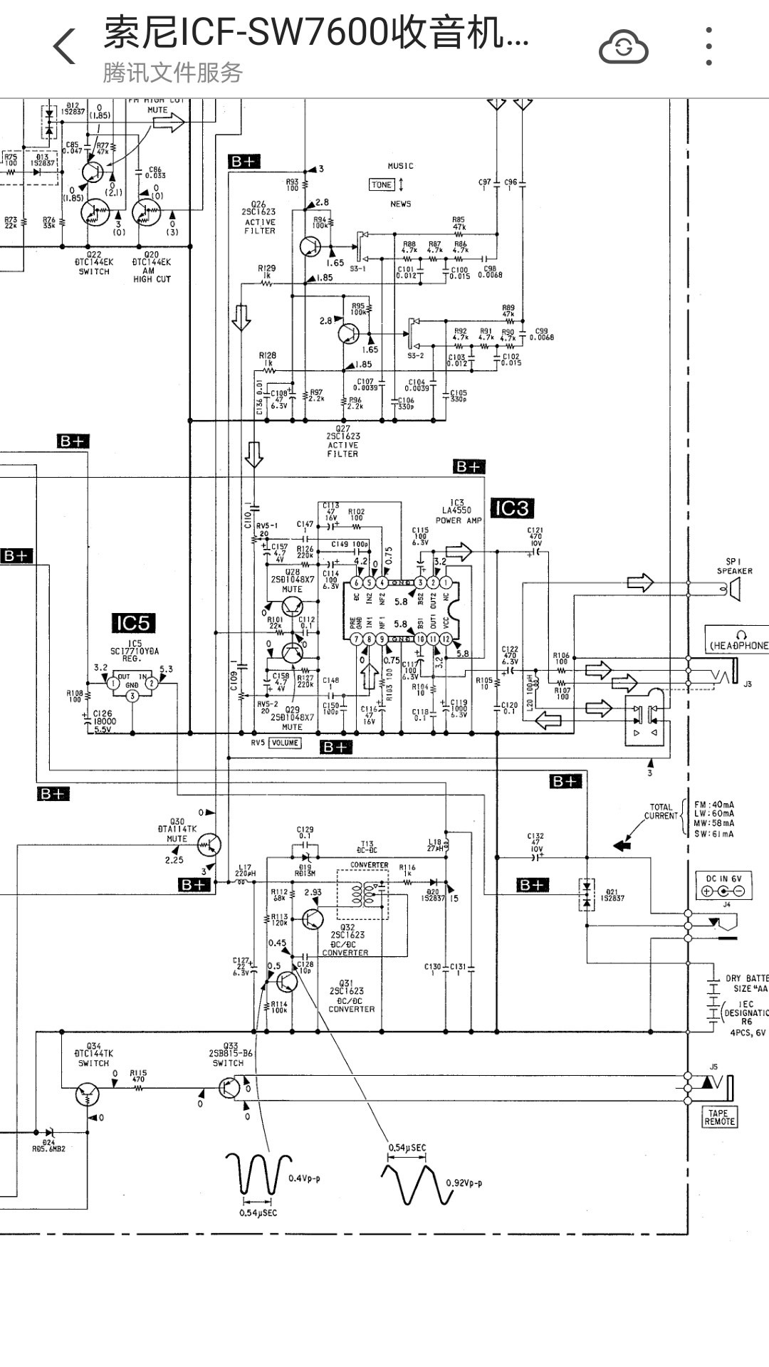

修复过程:刚开始用的电池试机无法开机,遂改用线性可调电源试机,顺便观测一下电流,没想到接通电源的瞬间可调电源短路保护了,看来电路还有短路的地方。我大意了啊,通电之前应该测量一下电池正负极间的电阻然后再通电的。短路的毛病好办,顺着电池的正负极铜箔很快就找到了短路点,原来是外接电源插座里面的弹片靠外侧那里不知道是什么原因断了,导致弹片不受约束直接和插座中间那个插针相碰短路。排除短路点加电仍然不能开机,幸好在病机没到的时候在网上下载了一份此机的维修手册。有了电路图就好办多了,可以按图索骥,避免像个无头苍蝇一样东一头西一头的瞎鼓捣。不开机的故障首先要检查MCU主控芯片的供电是否正常,遂查看电路图找到MCU的供电端20脚测量电压为零,这好办,顺藤摸瓜找到为其供电的线性稳压模块IC5,测量输入端无电压,顺着线路继续向前找,原来是电池和外接电源防反接二极管D21的负极有一个过孔被电池漏液腐蚀不通了,短接断路点后再加电试机发现可以开机了。这只是成功的第一步,后续还要更换电容再进一步试机看看接收是否正常。

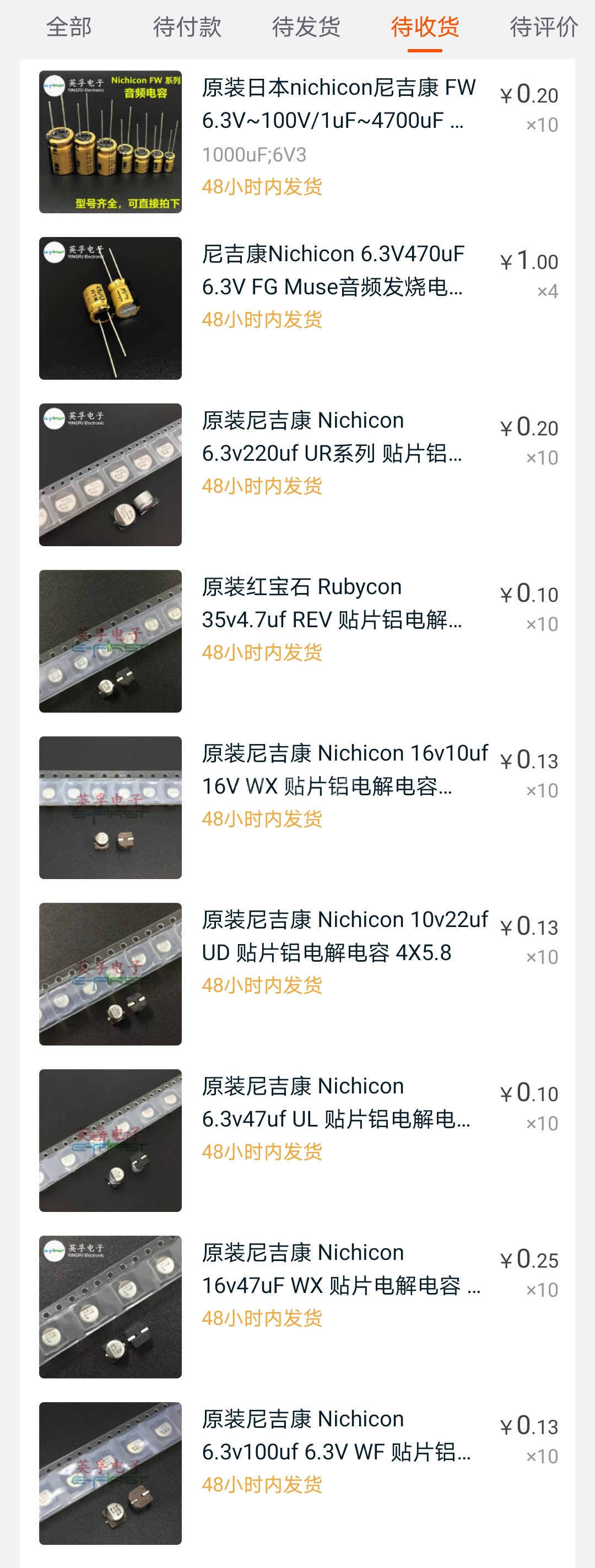

买的这些电容换上去完美的复活
