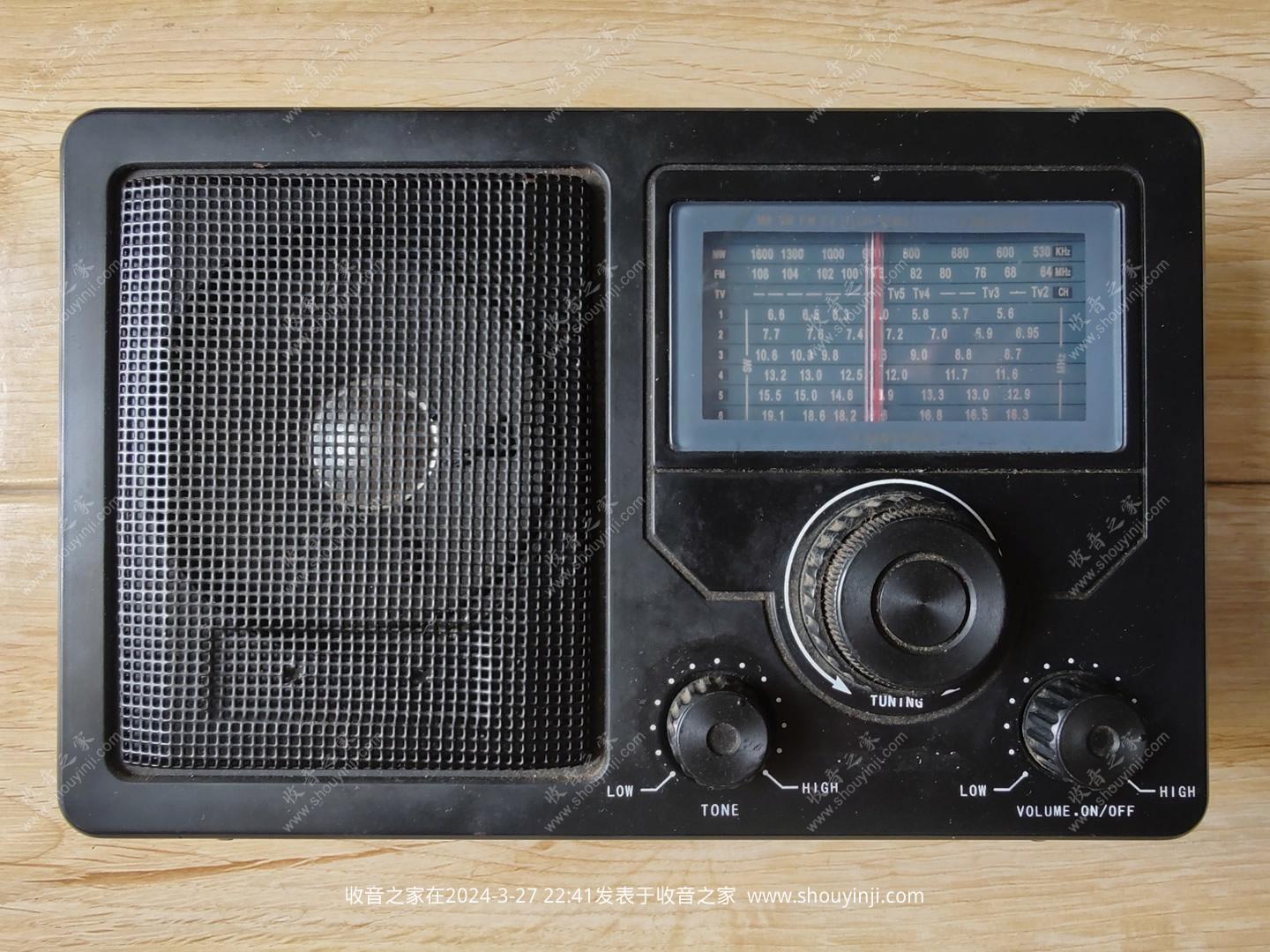

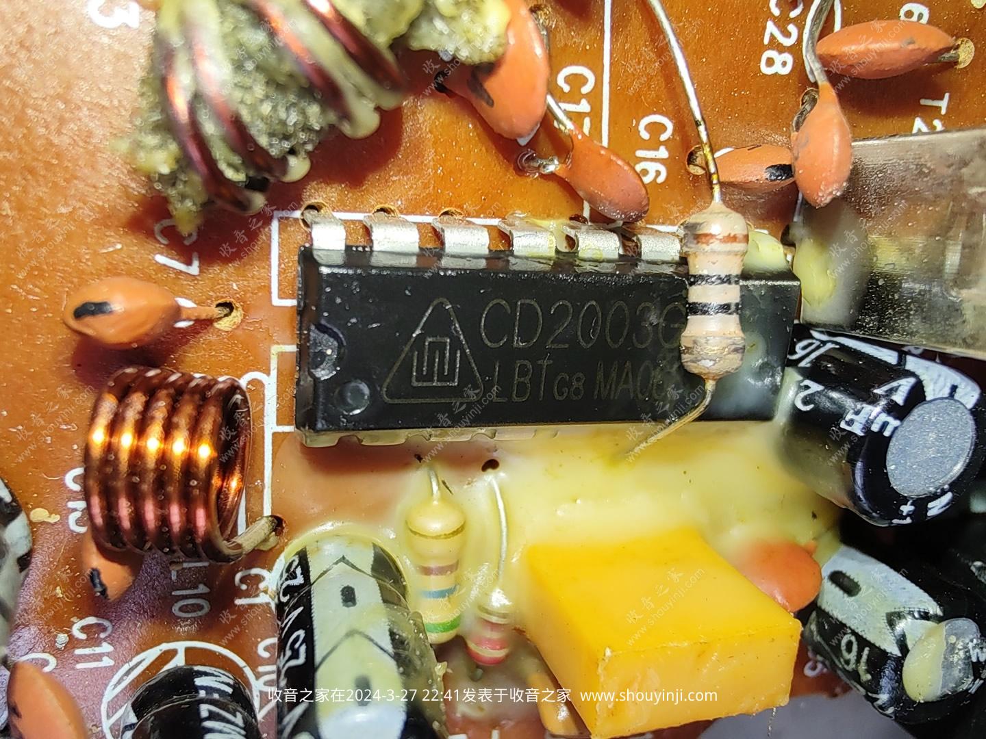

看走眼的仿SONY SW-988AC收音机拆机
某鱼买的,以为捡了个便宜,没想回来是仿品,但没有选择退货,直接确认了交易。

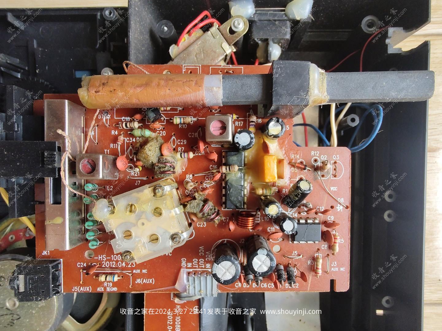

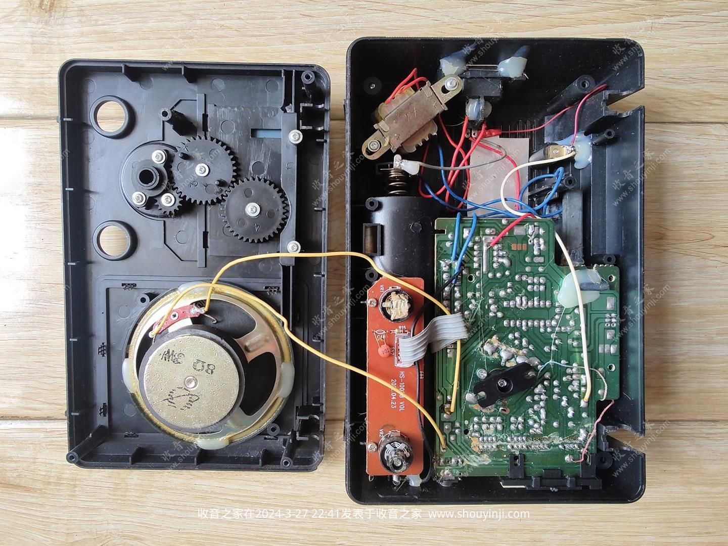

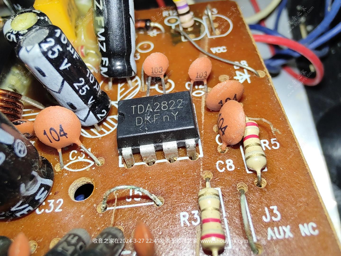

使用CD2003GP收音IC,TDA2822音频功放,喇叭8Ω 3W

这个大概率是仿制
但索子不一定只用自己的收音IC,尤其是比较考究或者供电、功能比较受限于设计的机器,会选用东芝、罗姆等。比如Pro70就是TA7758P;DR2000,高放就是TA8158;R6就是BA4230+BA1362…
而组合音响里常用三洋的LA1231、LA1851等,很少用自己的IC,毕竟这种级别,更看重高信噪比、低失真的音质,它自己的IC就不太够用了。 |
