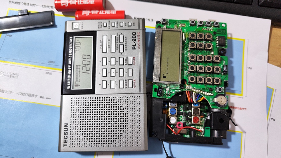

白菜价获得一台PL200收音机,此机小巧,外观精致,索尼CXA版本,立体声效果不错,可惜德生对此芯片的立体声调校不是太理想,只能说凑和吧。下面是具体的拆机维修并解决问题的方法:

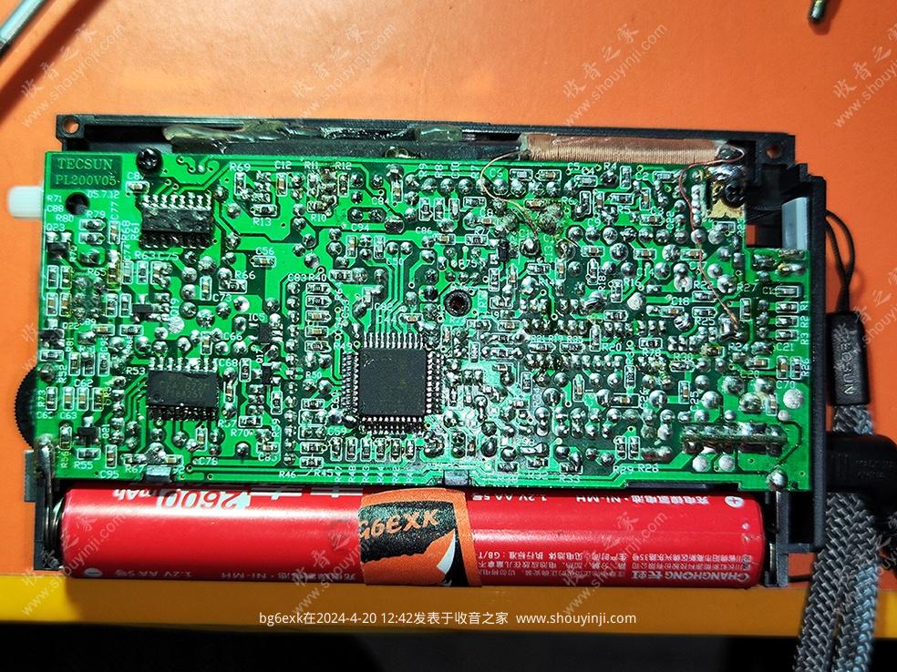

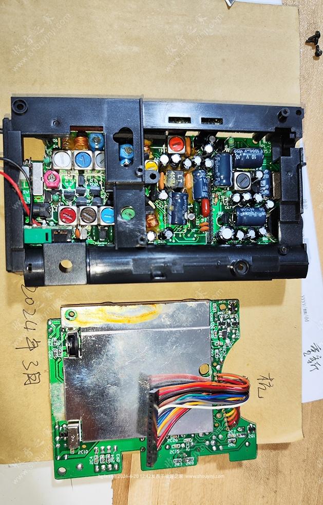

起初这台pL200没有短波信号,在切换到短波和中波的时候串入的都是调频声音,开始感觉事情没那么简单。
后来在仔细拆解盘查的时候,由于看不懂电路和元件,盲目地去查找问题原因是不可取的,造成的结果也只能是越修越容易故障。
后来询问了群里的大佬们,问是不是别的原因造成的,比如元件损坏之类的,结果在曾工的指引下,逐个检查通电状态下的电压,后来才发现,有两个锡点连接了,断开锡点,成功解决问题,从此短波信号就正常了,而且状态非常不错。

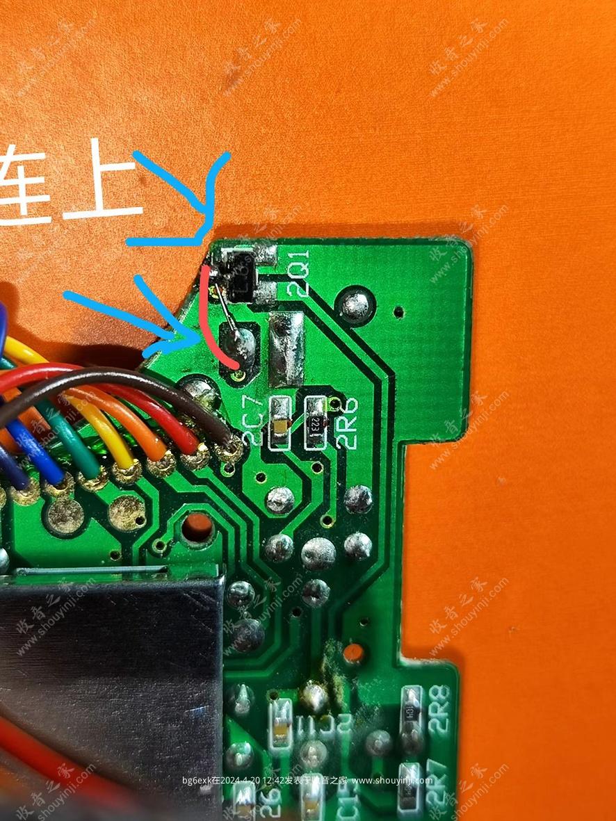

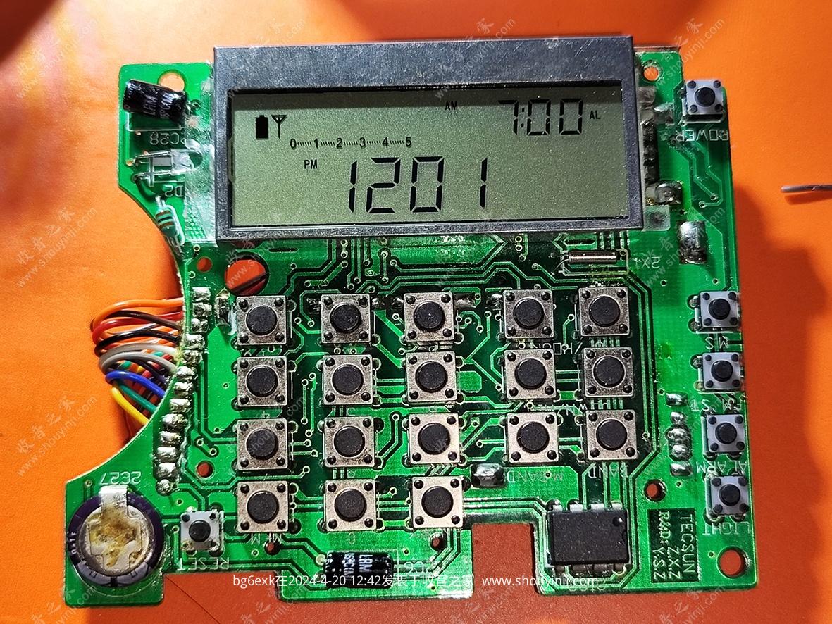

后来此机在使用一段时间后,又出现过屏不显示的问题,这个可把我难住了,虽说问题不大,但由于工具的缺少,基本无法正确检查问题的原因。于是我把前面板拆掉,一点点测试,用按压的方法试着去发现一些什么,当放置两天后,突然想着去动手碰一下面板,这才发现原来是左下角的电容问题,二话不说,给后面来个飞线,至此所有问题全部解决。
评价:PL200 在接收调频信号时表现不错,虽然是0.05MHZ的调节方式,难免有点不适应,好在按键调台是0.5MHZ的步进。调频带宽较宽,容易影响到1Mhz左右的频率。中短波接收尚可,镜像频率是避免不了的。
