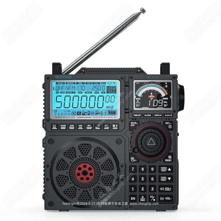

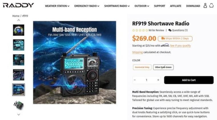

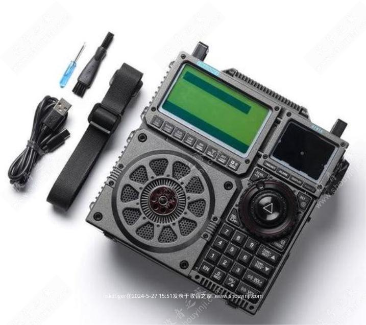

作为一名收音机资深爱好者,一直关注收音机的发展。在短波电台日益式微的21世纪20年代,仍有部分企业坚守收音机制造领域,满足不同用户的需求,值得点赞和尊敬。2024年4月在网上刷到过汉荣达C919,看外形,像是“致敬”了日本松下Cougar No7 RF-877的设计,颇为吸睛。做了点功课,这台机器还是一款小众的外贸收音机。出口品牌叫做 RADDY-RF919。售价269美元,折合人民币1900多元。看了B站某些测试视频,感觉可玩性还是比较高的,虽然没有机友们心心念念的同步检波和三次变频功能。2024年5月,某宝汉荣达旗舰店有新机上架,于是果断剁手一台。

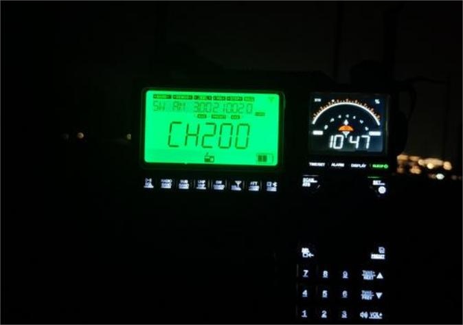

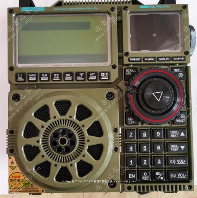

C919收音机正面上端左边是显示多种信息的主屏幕,下面有用于8个功能按键。
右边是动态显示信噪比(SNR)接收信号强度(RSSI)、时间的副屏幕,下面有4个功能按键。
主屏幕可以设置7种不同颜色,可以设置一直亮屏或者自定义亮屏时长。
副屏幕可以设置一直亮屏或者自定义亮屏时长。

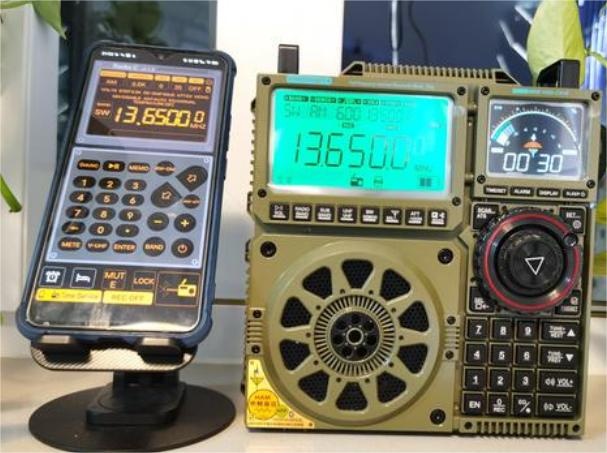

可能是我孤陋寡闻,第一次看到可以用手机app操作收音机的收音机。哈哈!!!
先扫描印在机身上的二维码下载APP(水果机、安卓机、鸿蒙机都有),然后连接上蓝牙即可。在20米有效范围内,可以切换收音机的FM、SW、MW、TF卡等模式,可以调节音量大小、步进频率或者存台,可以在手机app界面上看到信噪比、接收信号强度的指标,可以手动输入频率换台,很新颖。汉兰达,啊不,汉荣达开辟了收音机新边疆。值得学习。

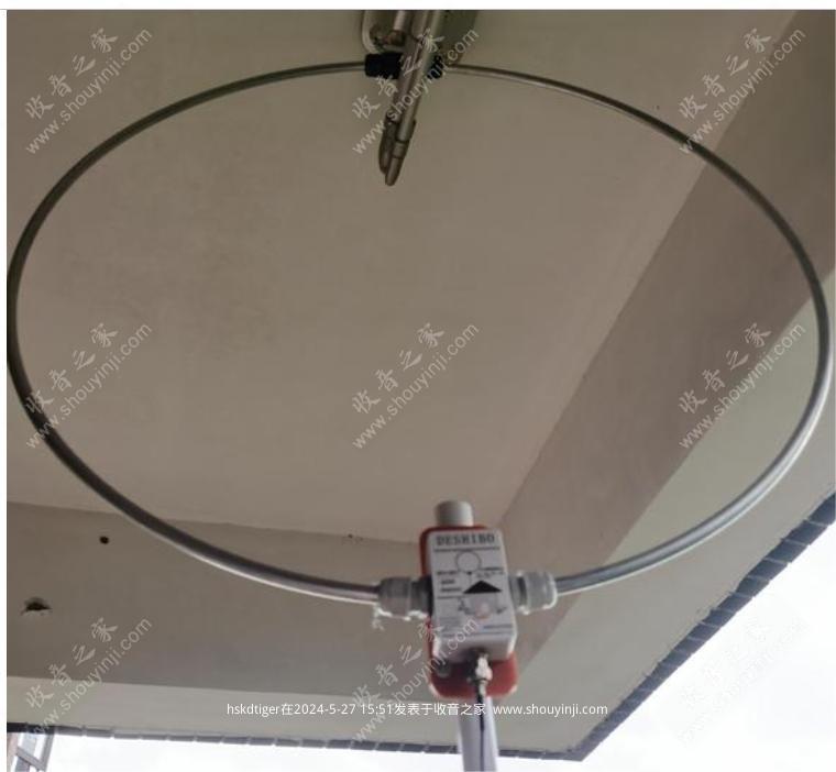

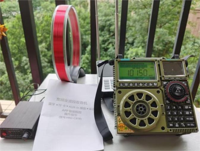

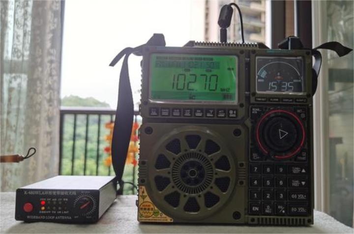

我手头有K480有源天线和一款铝制环形无源天线。外接天线效果主要取决于收听地点。以阳台为例,无源天线的效果貌似好于K480有源天线。原因很复杂,接收角度差异、馈线质量等因素都会影响到收听效果。昨晚驱车50公里去了野外,用拉杆天线搜索到200个短波电台,使用上边带(USB)还收听到5000KHZ的报音台。在阳台,接上无源天线自动扫描,捕捉到51个调频电台。同样的弱台,用无源天线可以收听比较清晰,虽然带点背噪,但信噪比去到了15,RSSI去到了20多,换有源天线,只能在背噪里辨别主持人的声音。C919还提供了一个SMA公头的UV双段天线接口,需要另行购买才能体验。准备下单体验。

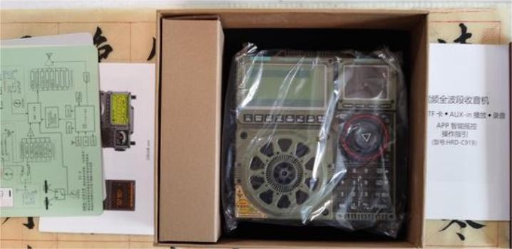

1.相比德生、山进等大厂,汉荣达的说明书做的确实粗糙了一点。首先是字体太小,看久了容易累眼睛,笔者是拿着放大镜看完的;但是又找不到汉荣达公司的中文网站下载pdf版说明书;仅提供了一份英文和德文版的pdf说明书。其次是功能说明需要用户具有比较强大的理解能力,不算是傻瓜式的,很多只是告诉你功能,具体怎么实现,得你自己操作才能获得完整的认知。三是有的功能没有说清楚,比如天线通道的LNA1、LNA2没有指明对应是具体哪一个外接插口,也有可能是我阅读还不够仔细,没找到。又比如,航空波段,按“Radio Band”键是切换不到“Air”模式的,说明书交代的也不是很清楚,需要用户仔细逐字阅读,发现是按“UHF/VHF”键才能实现这个功能。四是说明书没有详细的电路图,只有一个功能模块图。五是两个3.5接口的外接天线插口,都没有说明是否可以收听调频广播。
