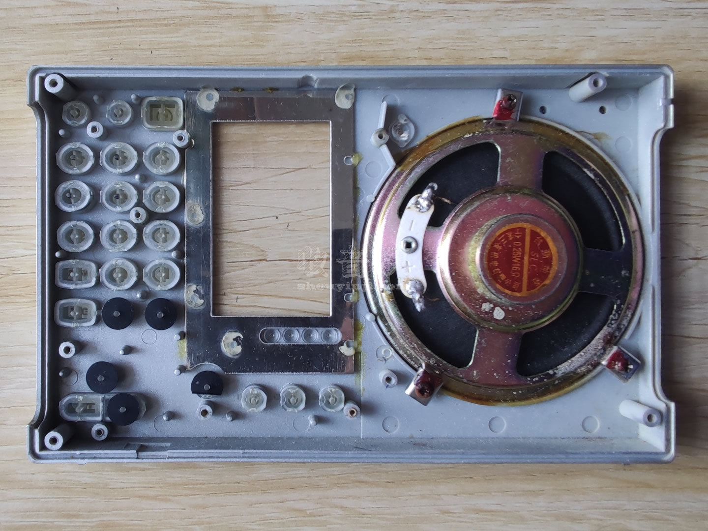

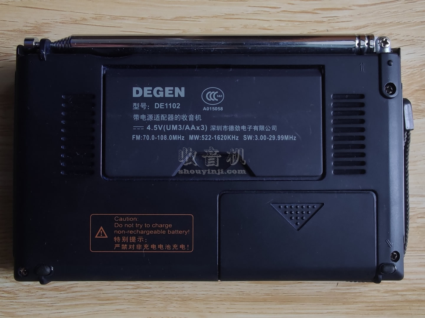

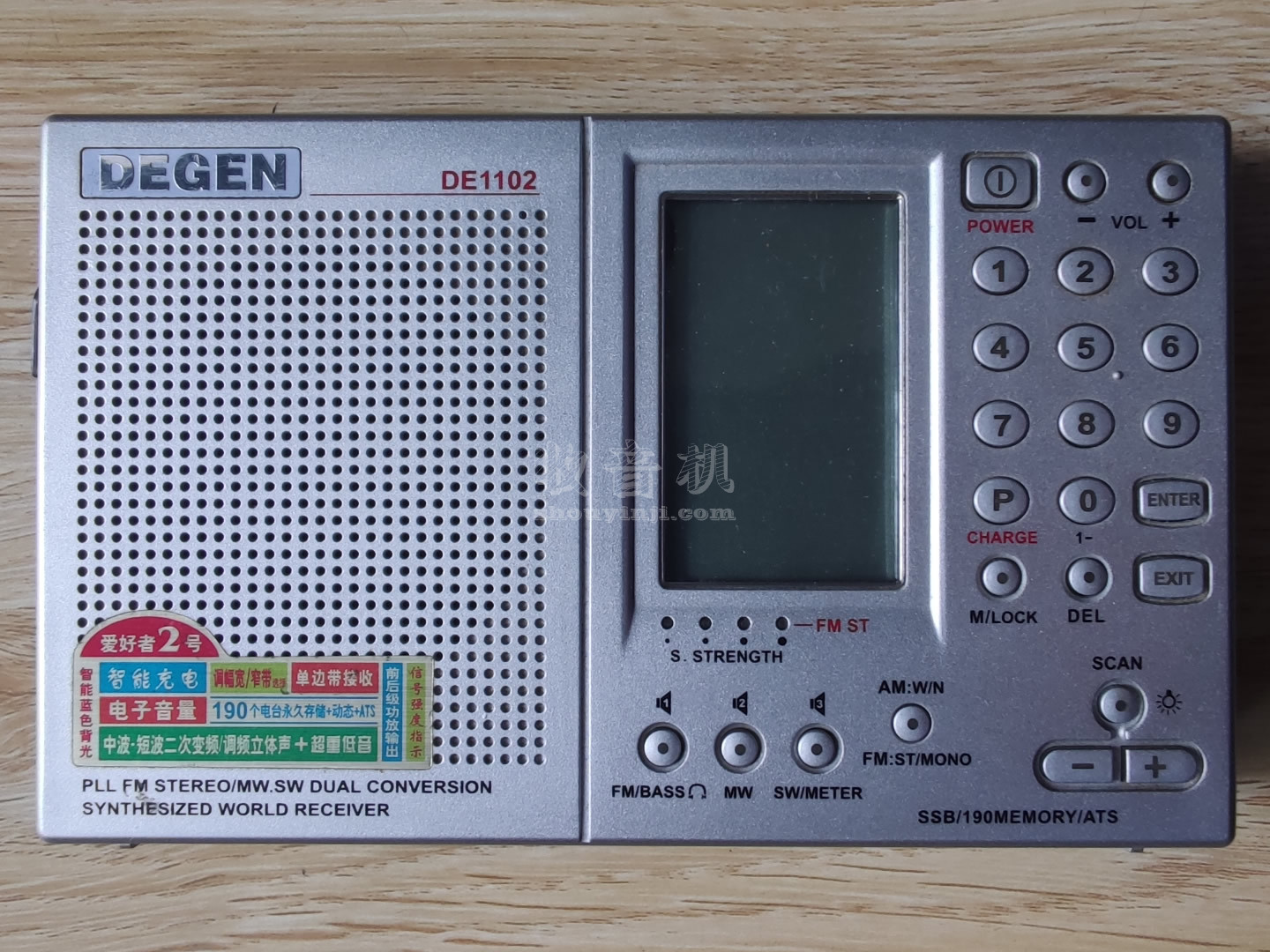

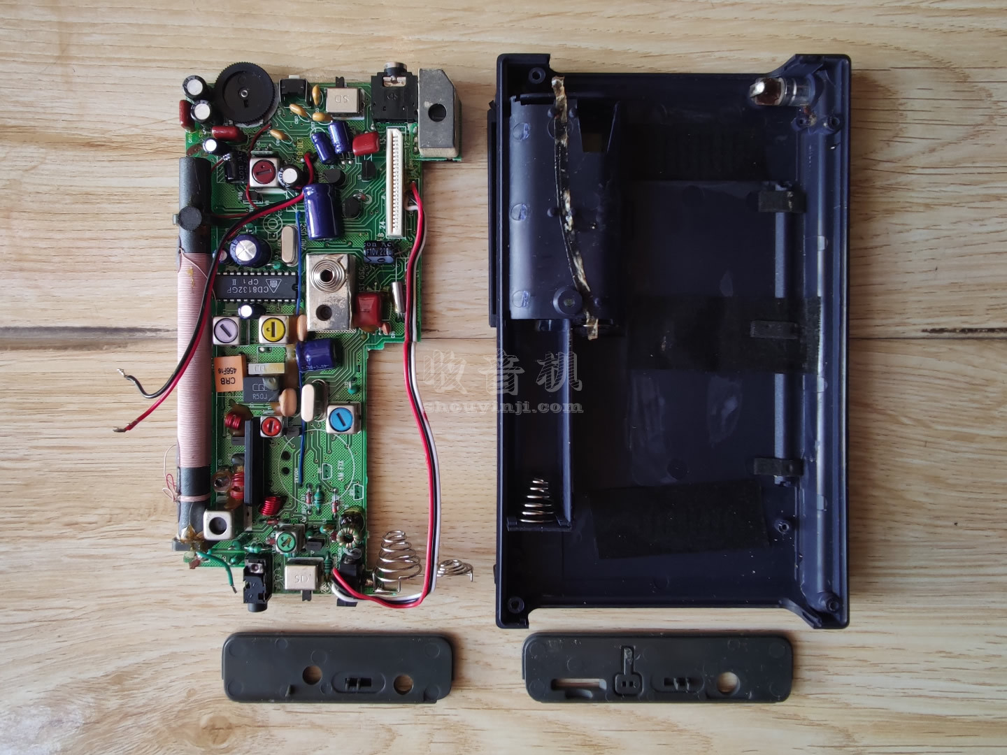

这机还是挺不错的,轻触按键手感还行。

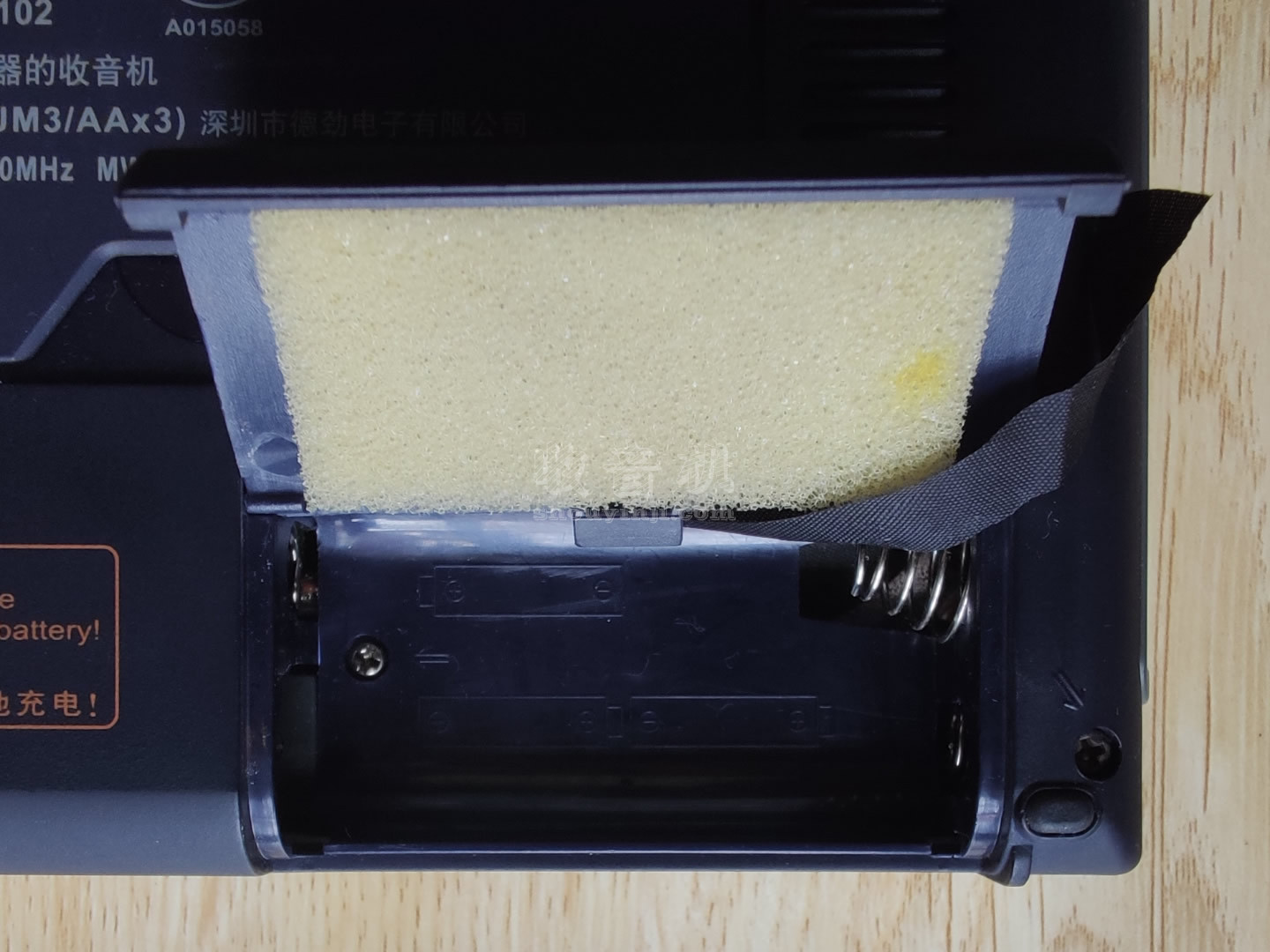

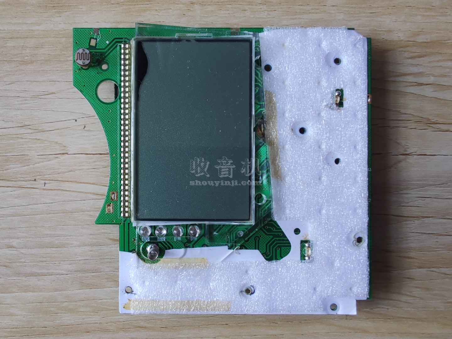

一边一个海绵垫片,细节做得很好

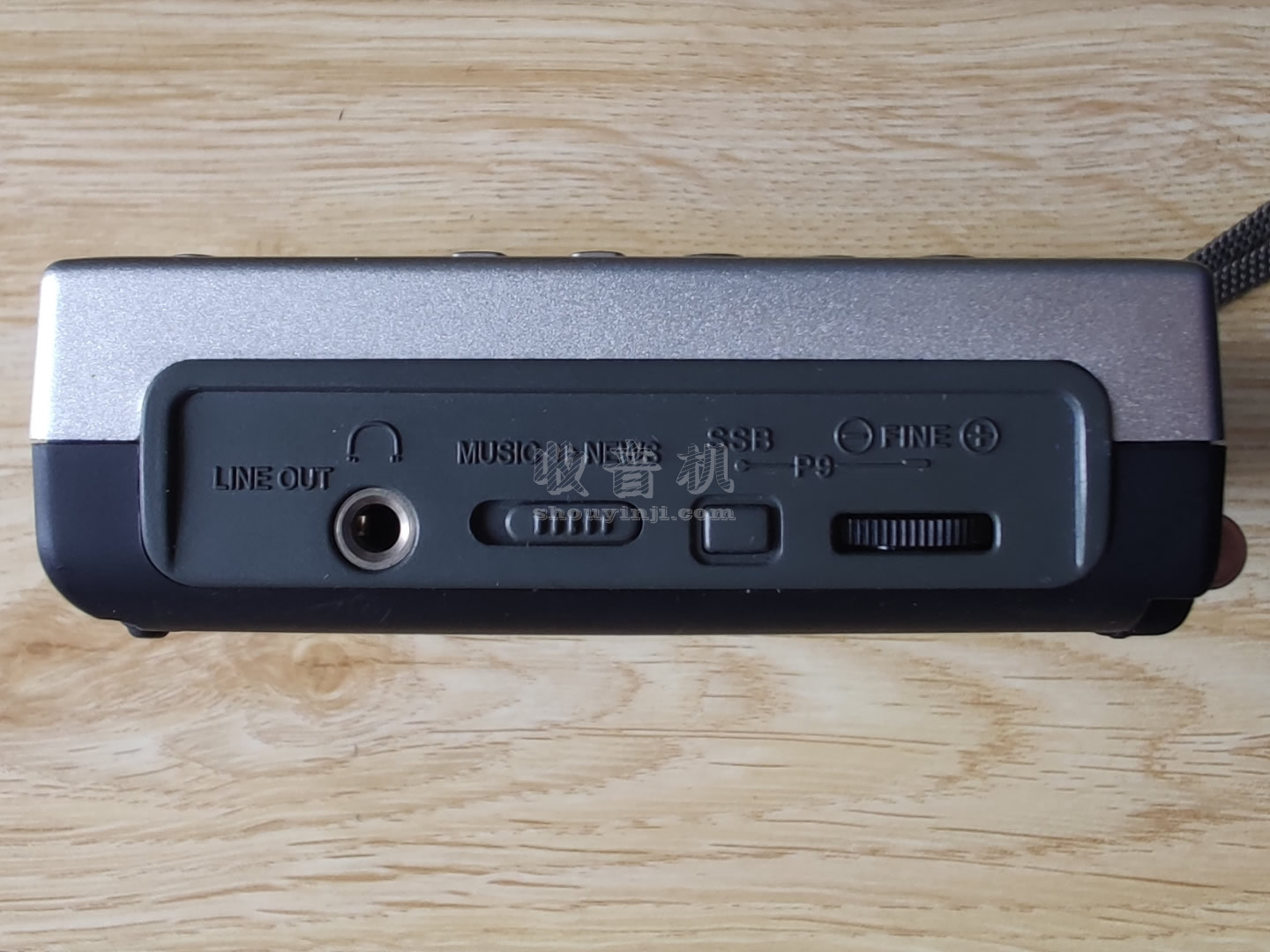

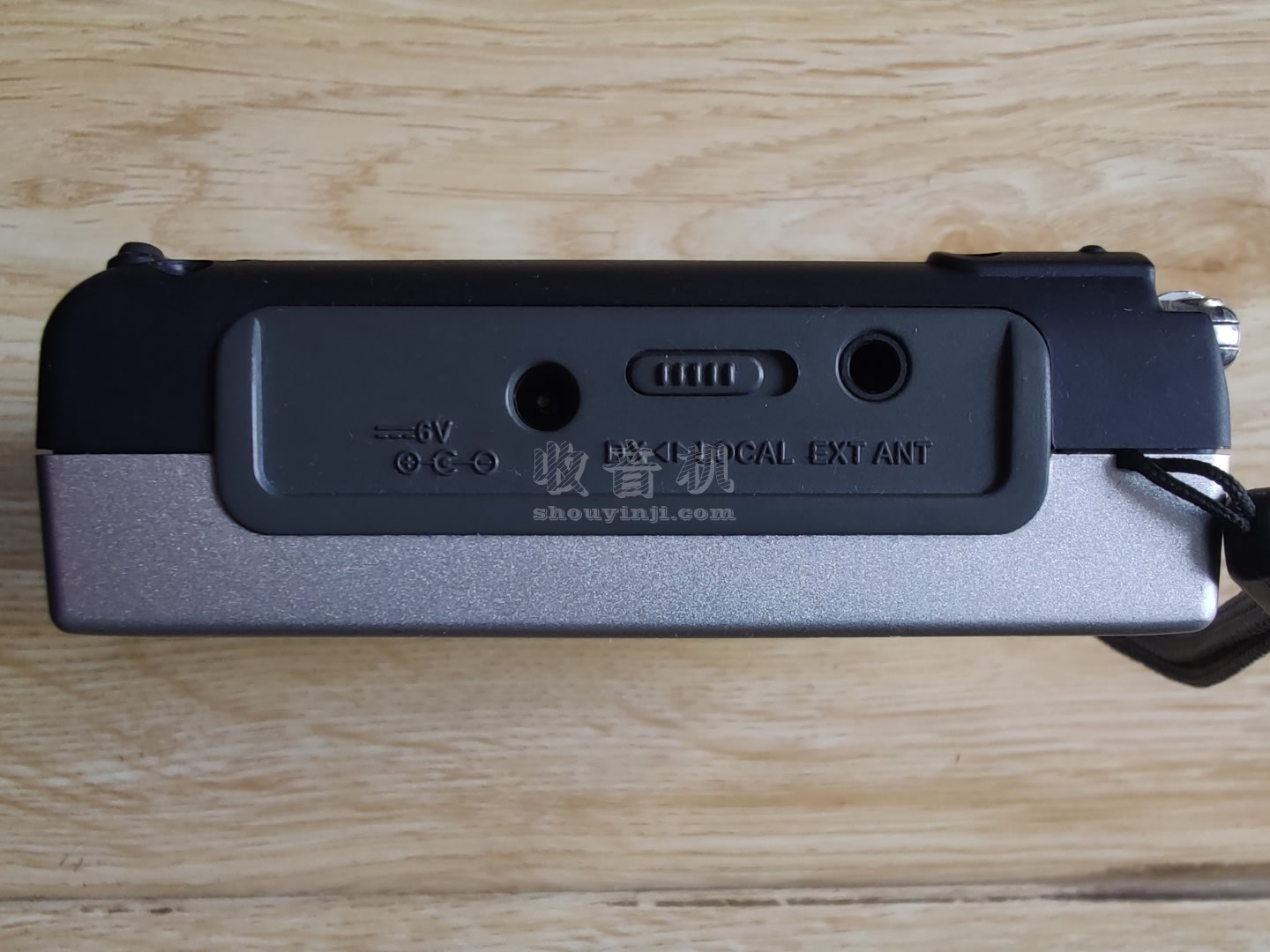

耳机输出、音乐/新闻选择、SSB、FINE
外接电源、远程/本地、外接天线

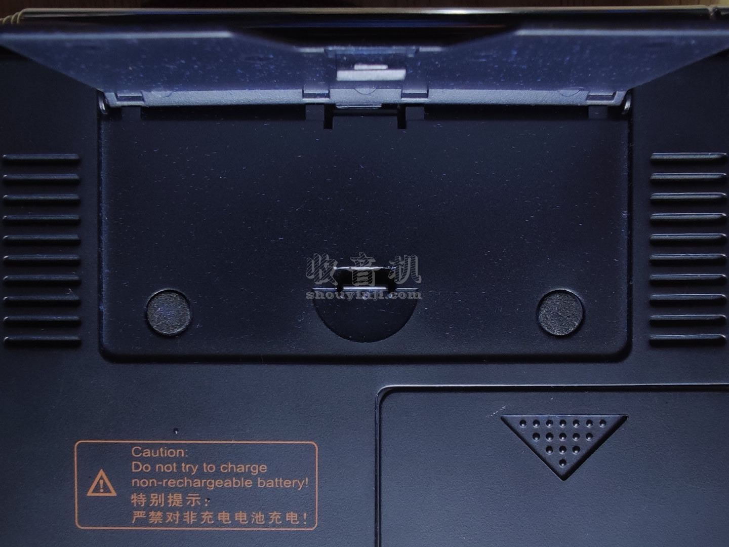

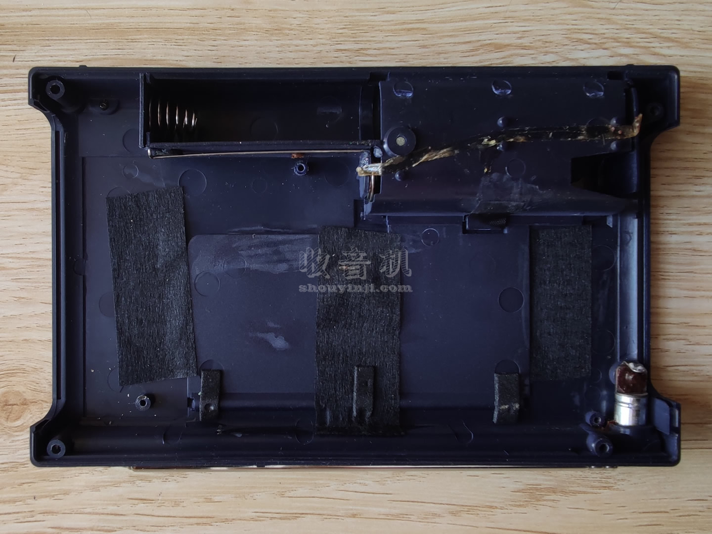

使用三节五号电池

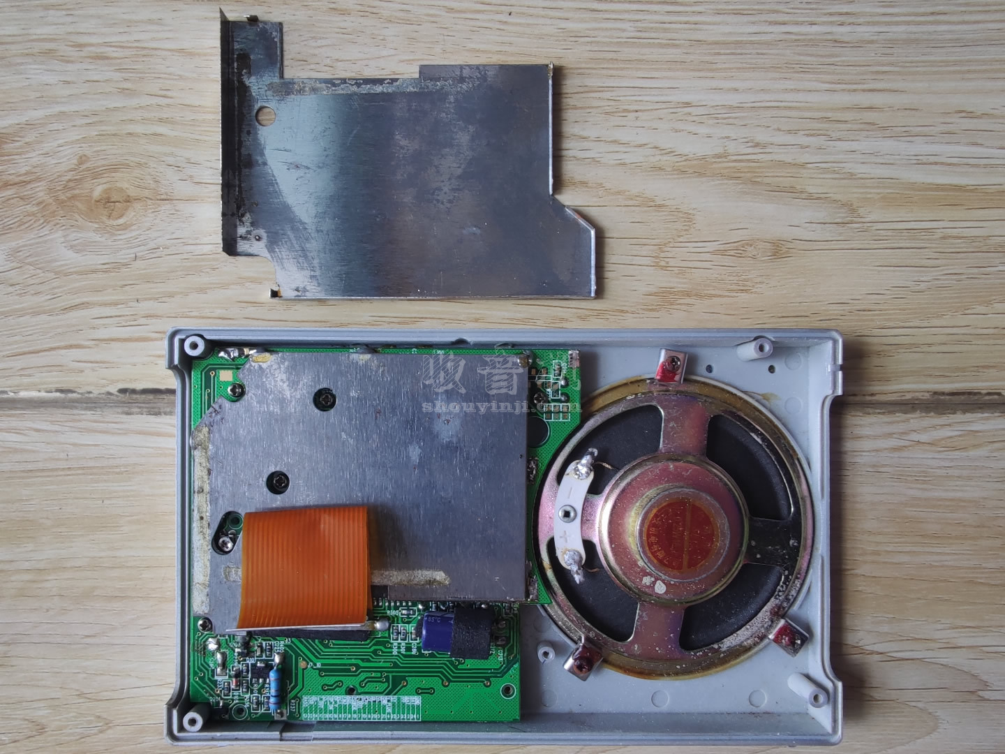

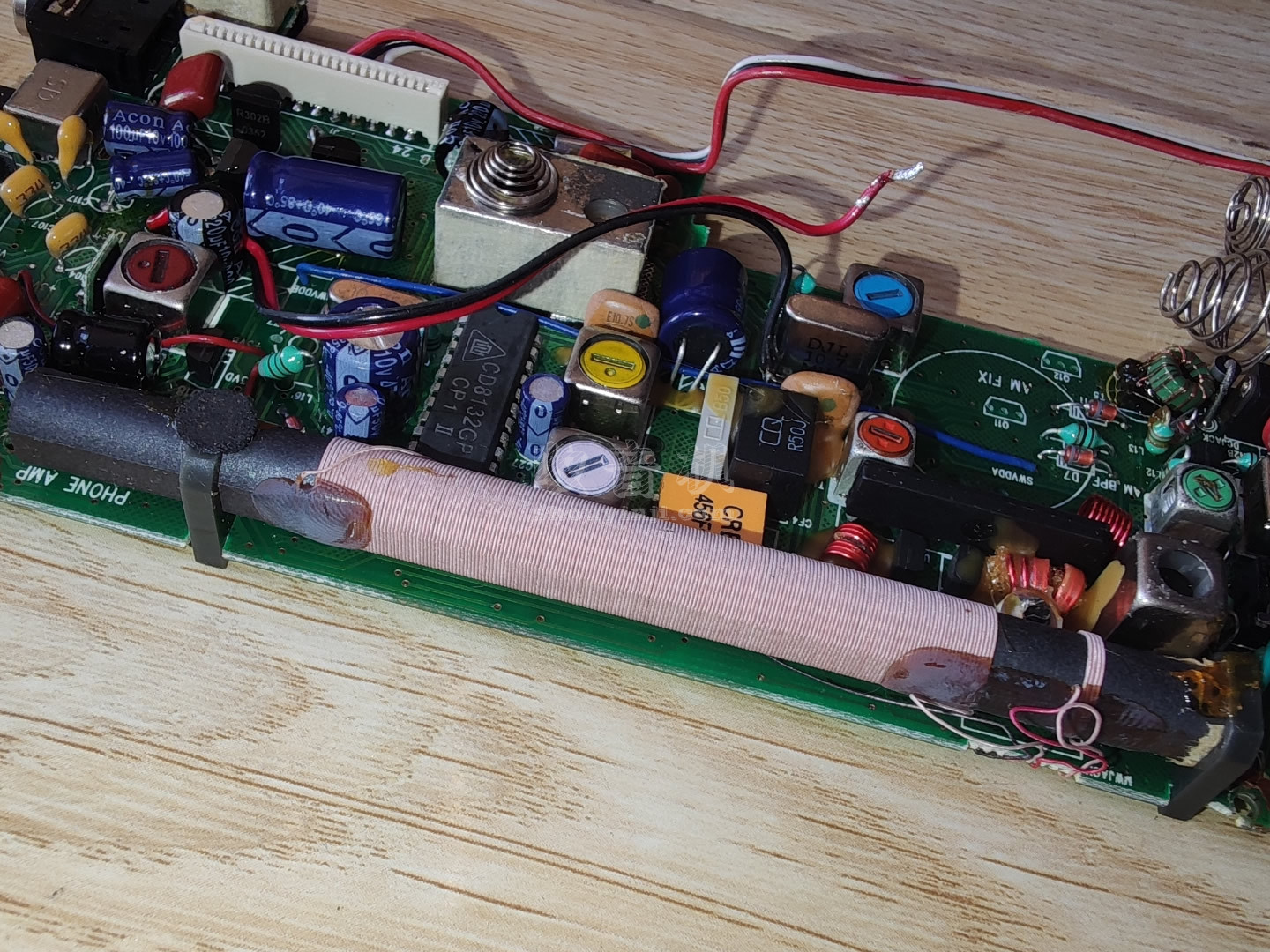

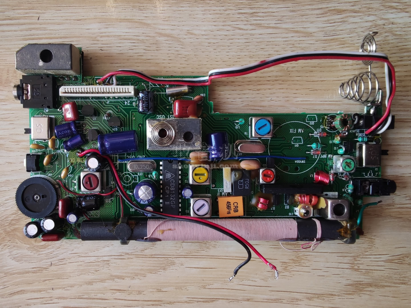

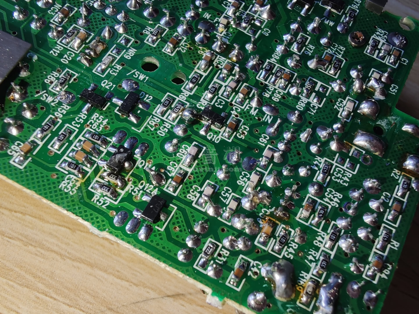

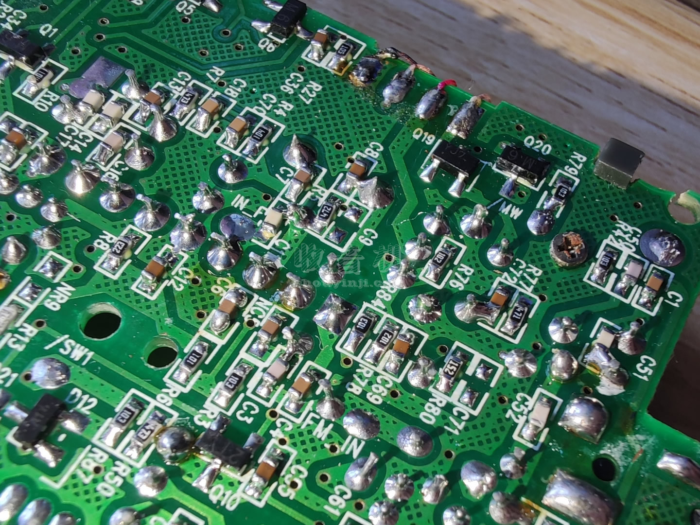

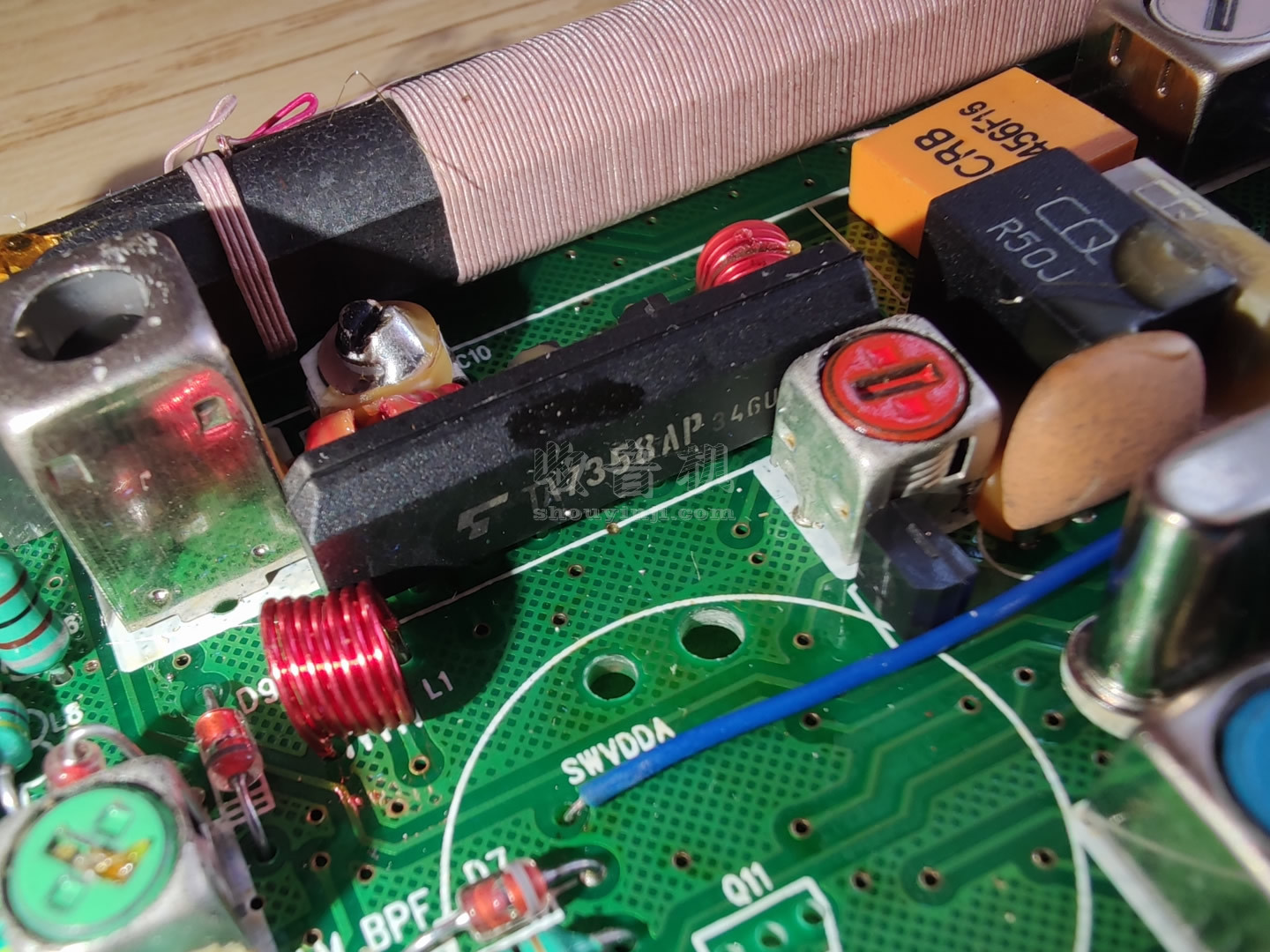

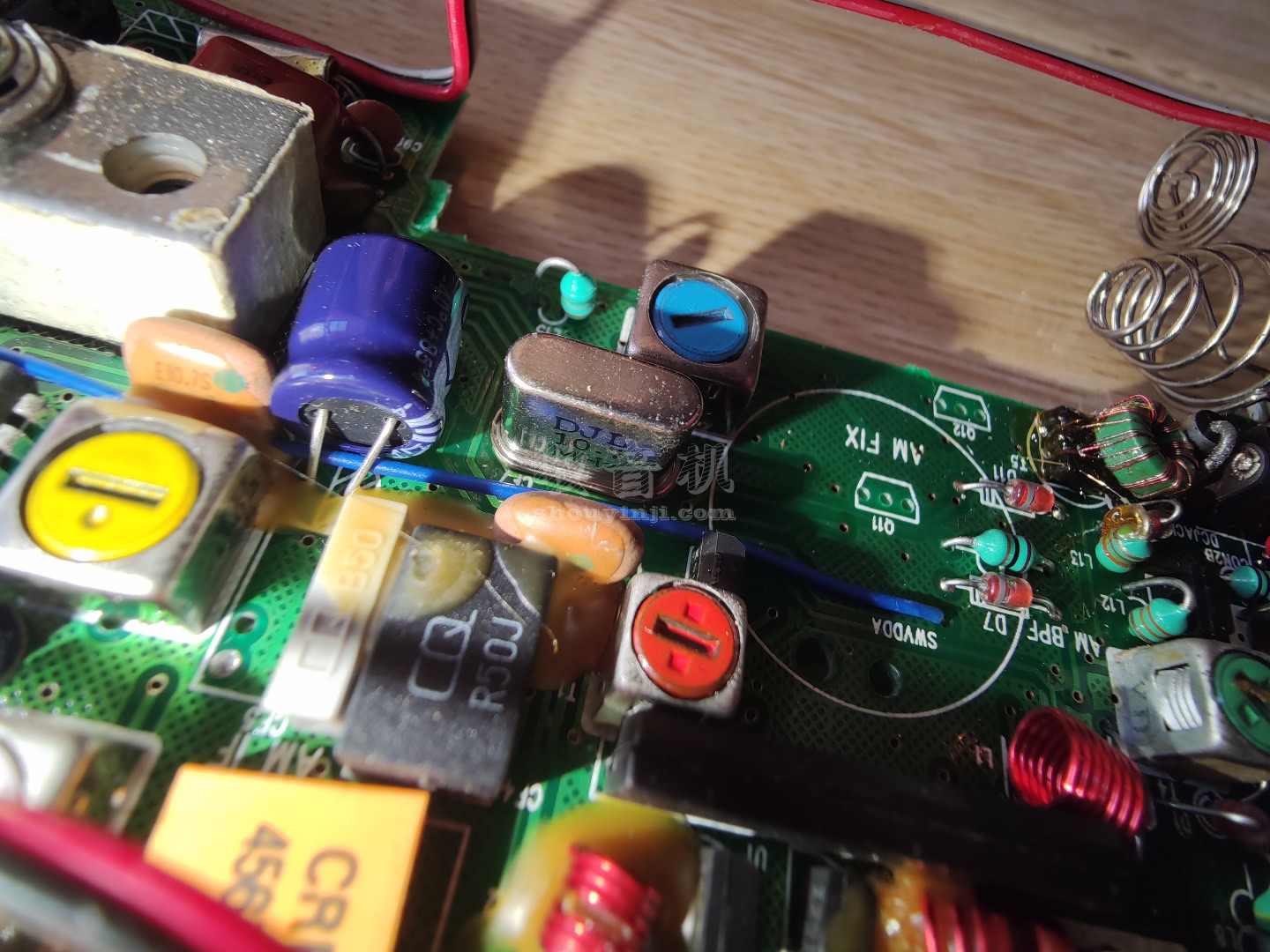

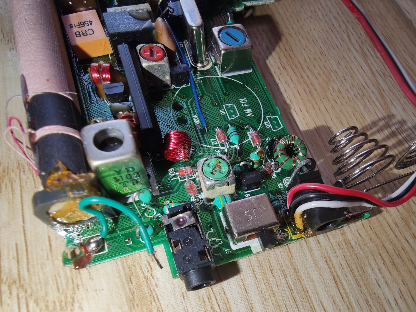

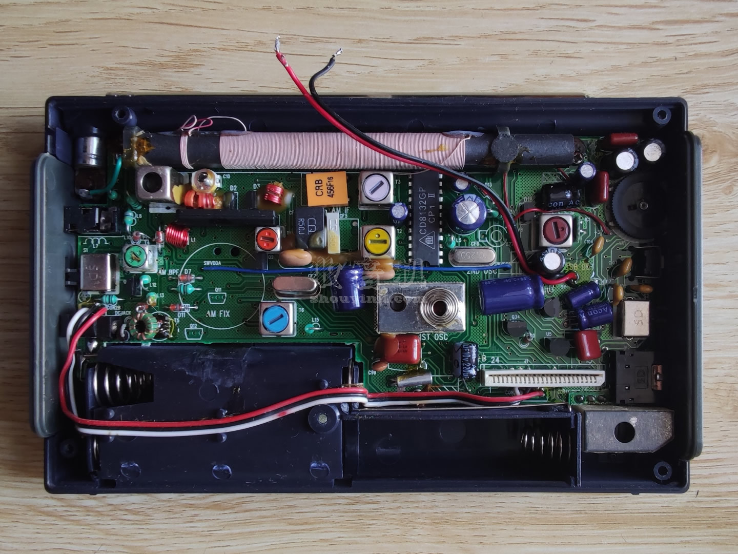

正式拆机,磁棒很长

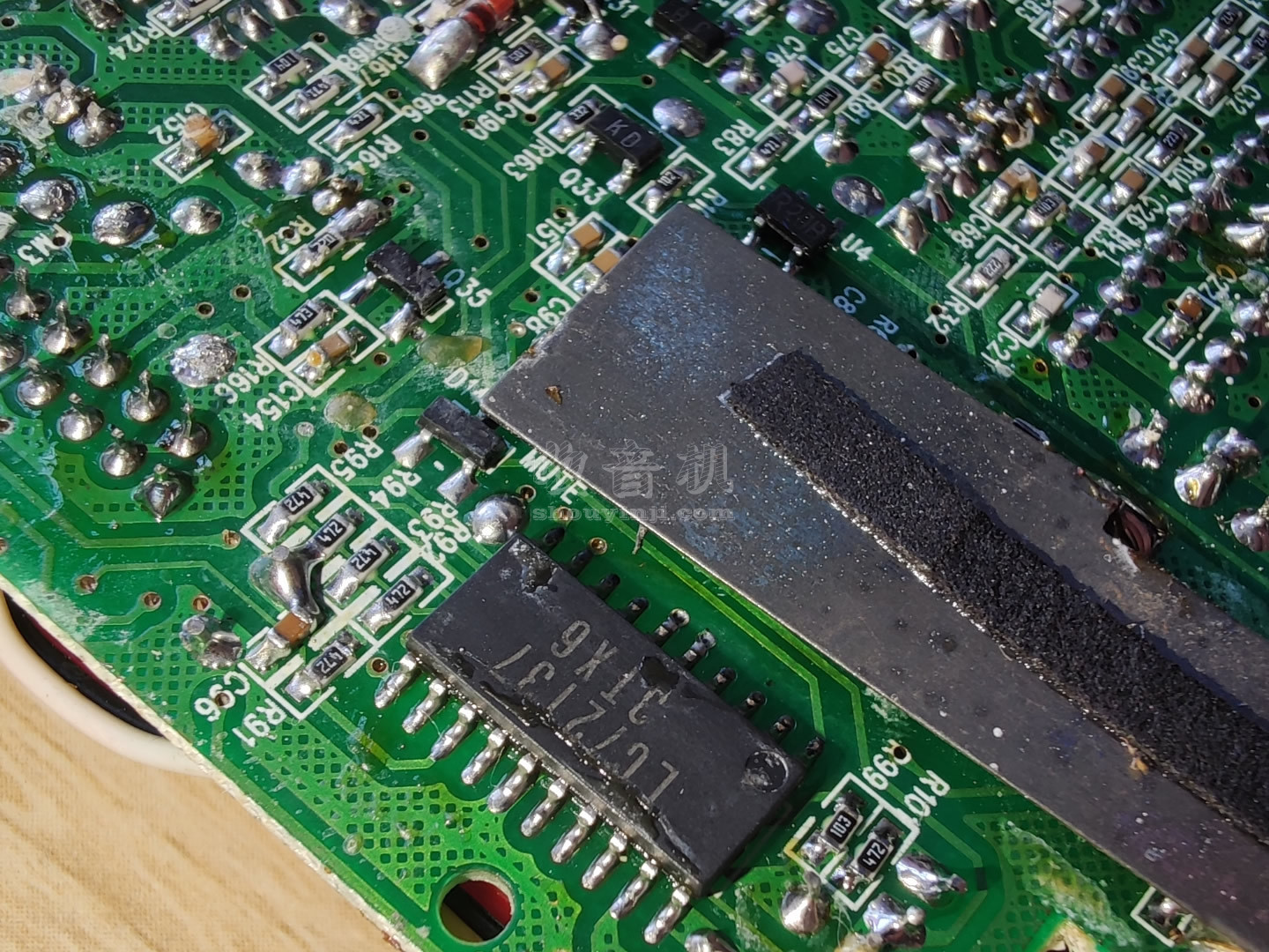

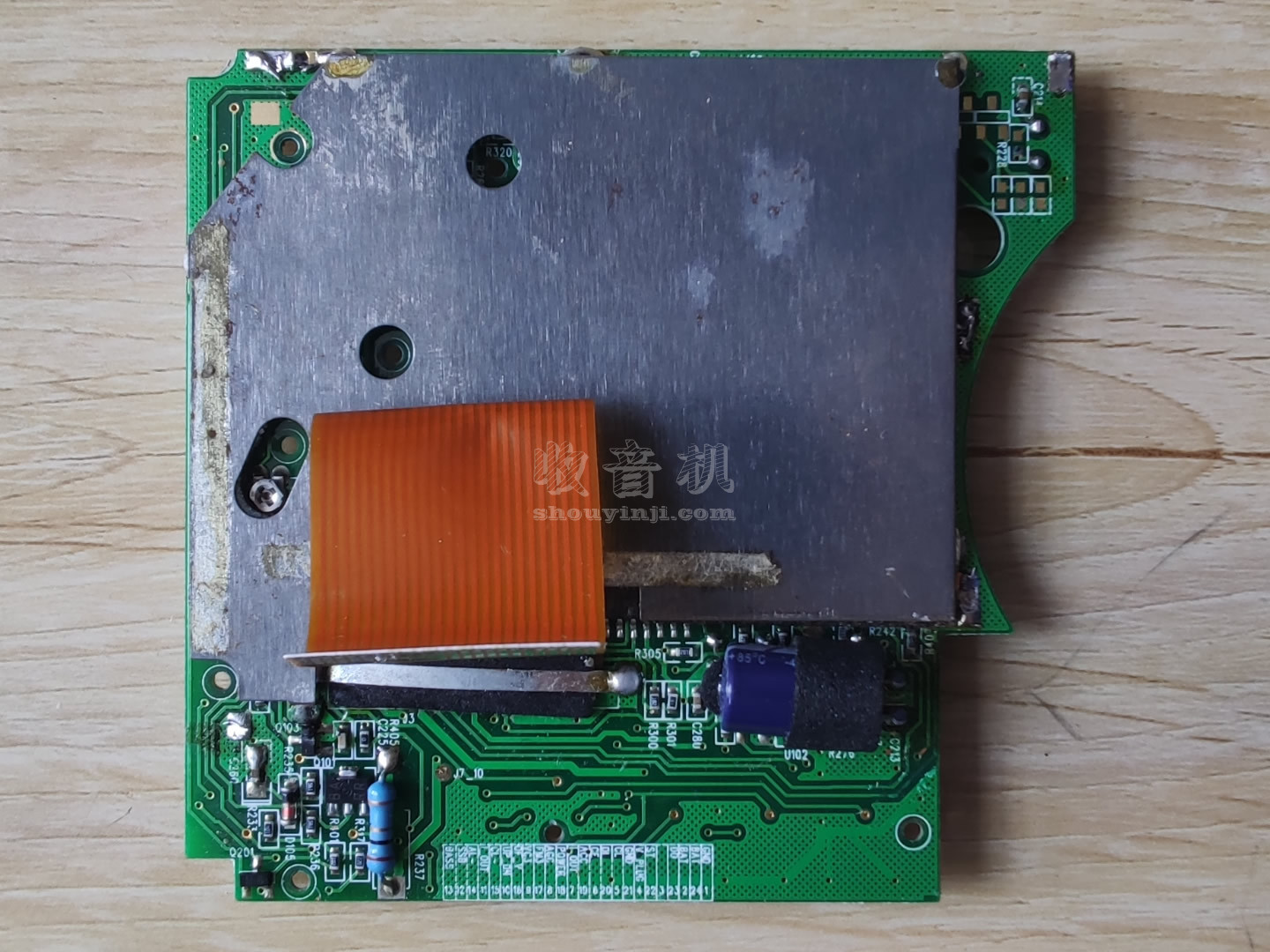

焊了两层隐蔽罩

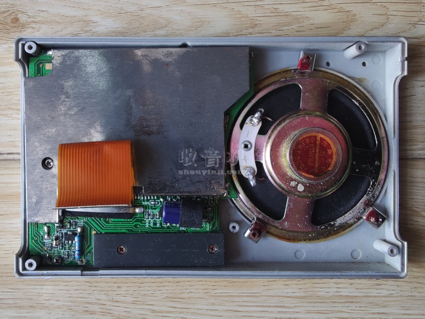

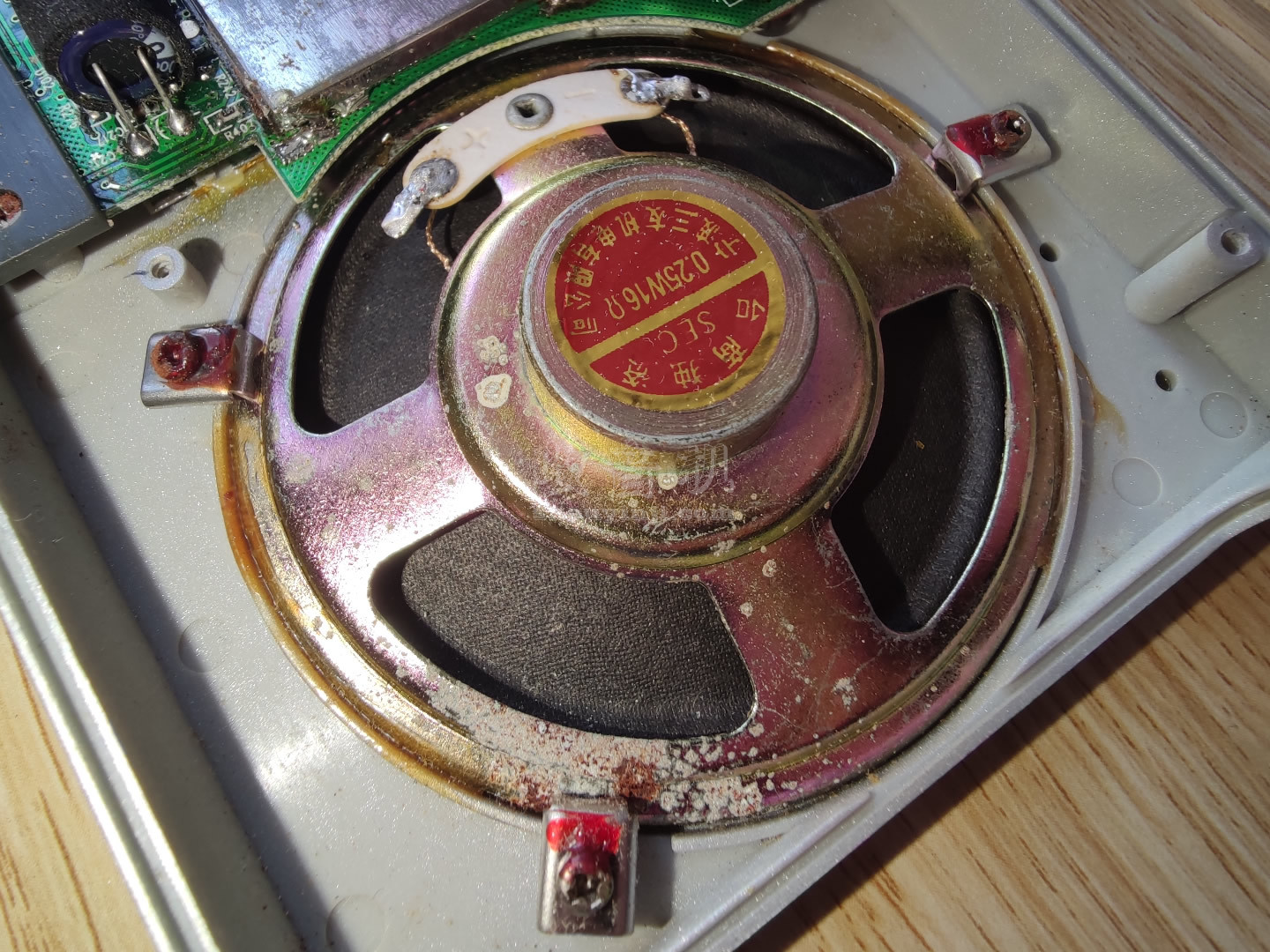

喇叭16Ω 0.25W

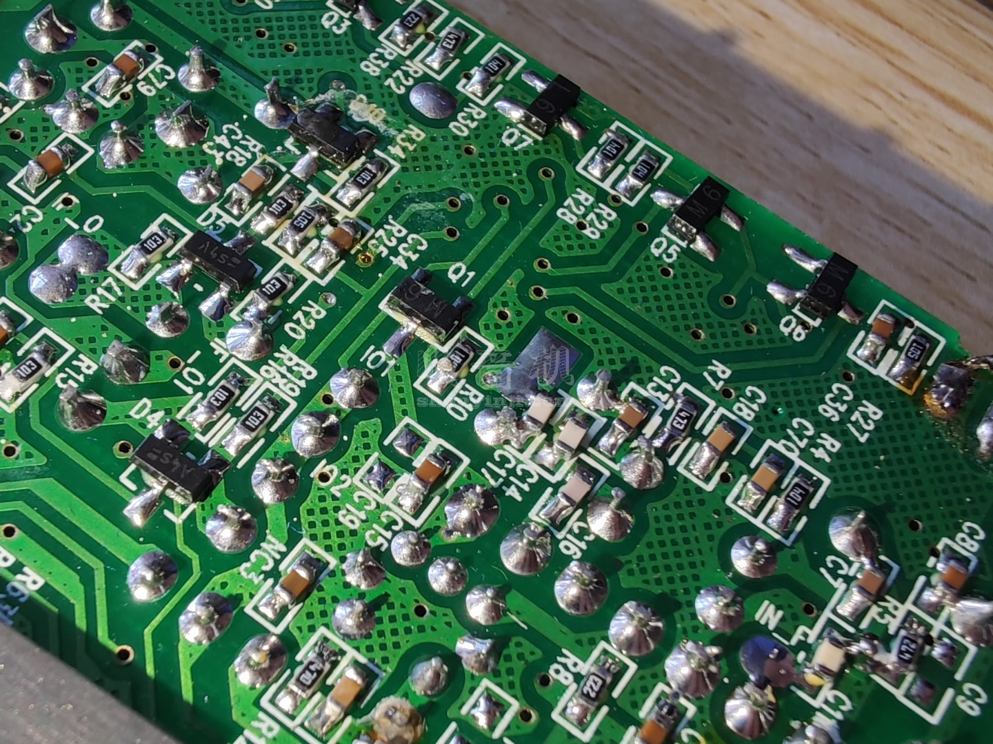

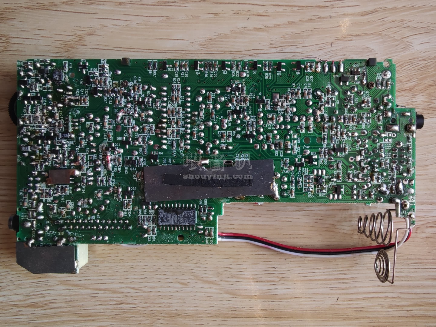

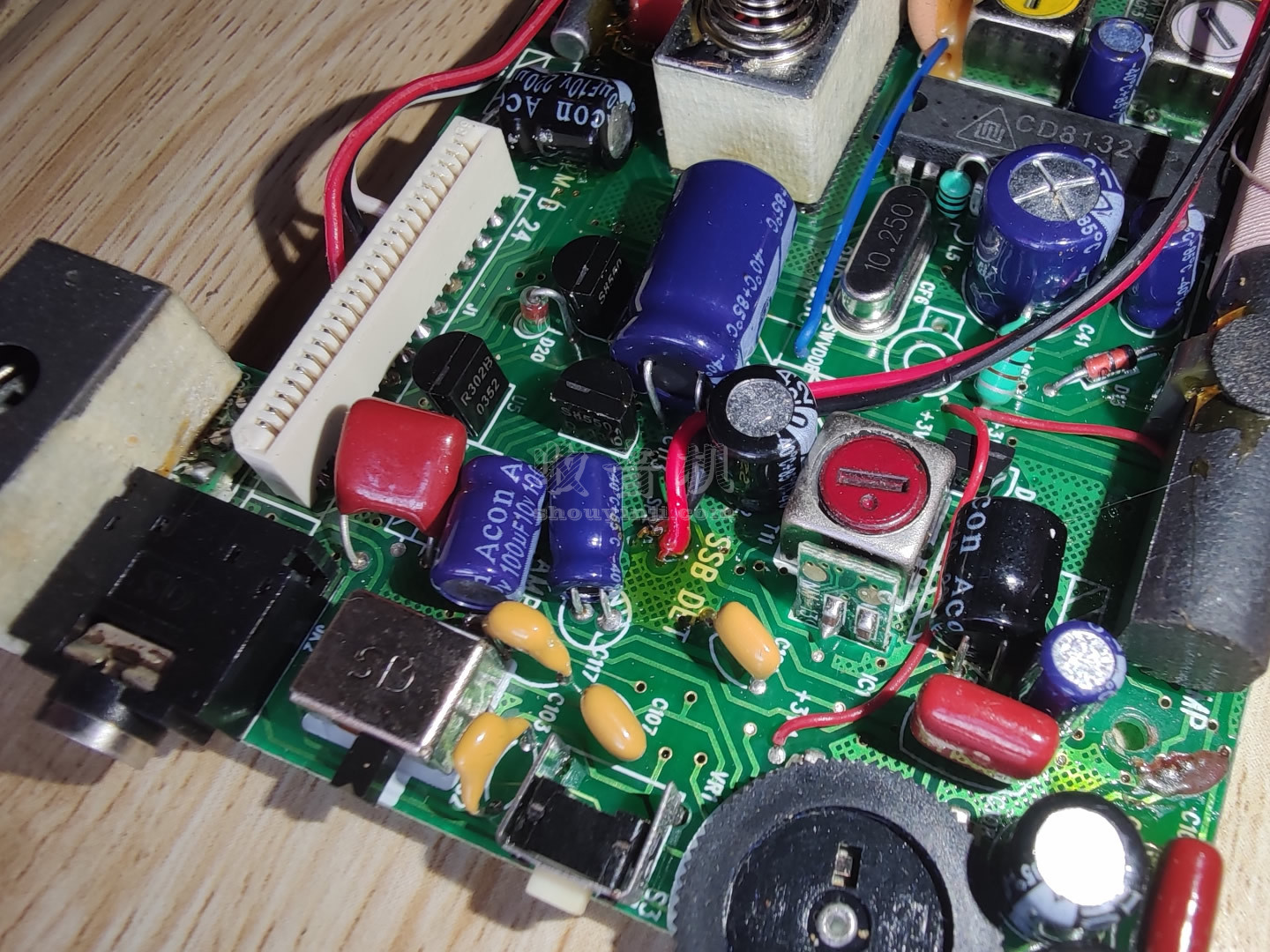

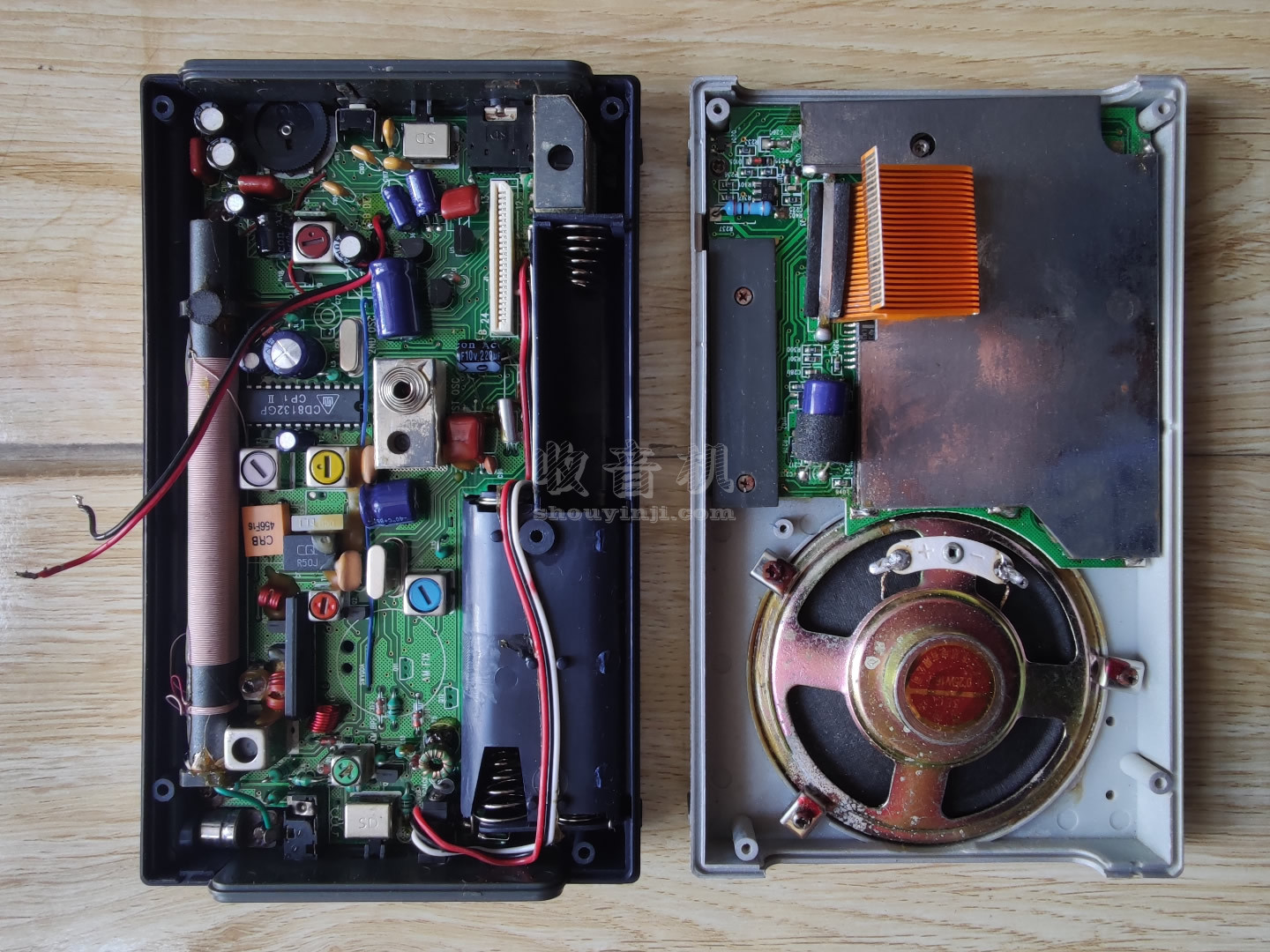

继续往下拆

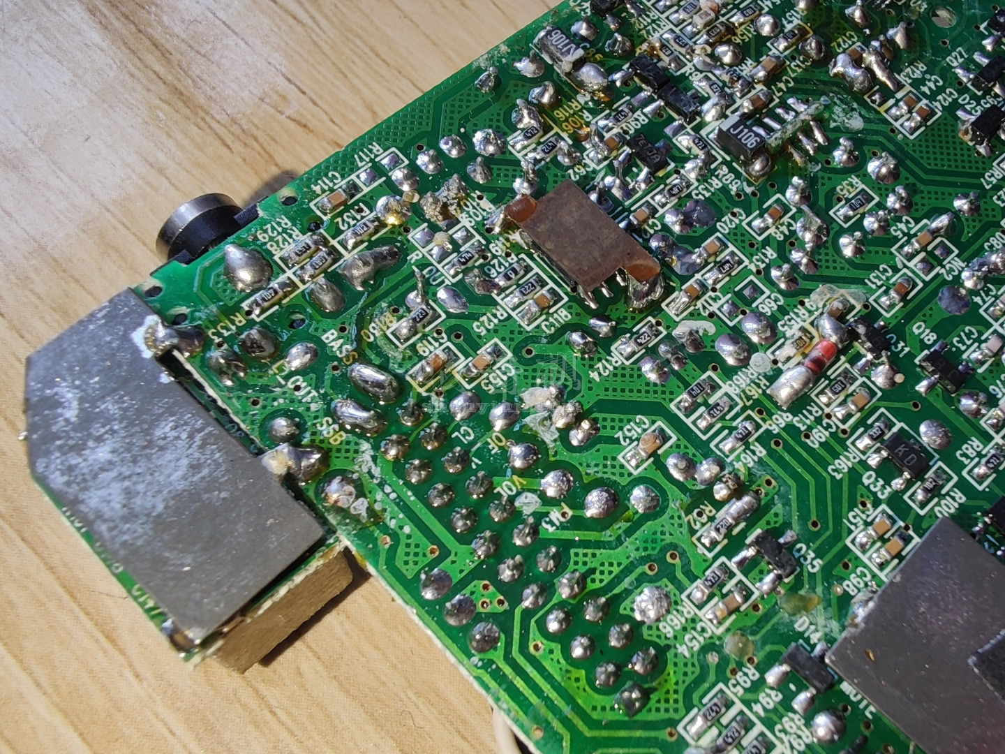

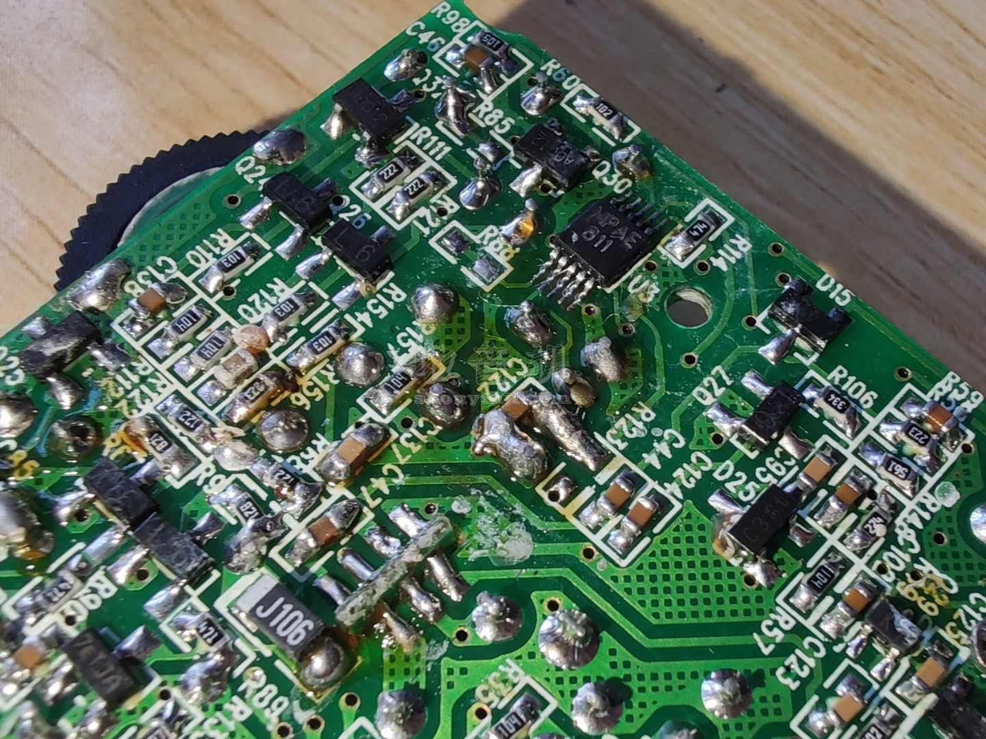

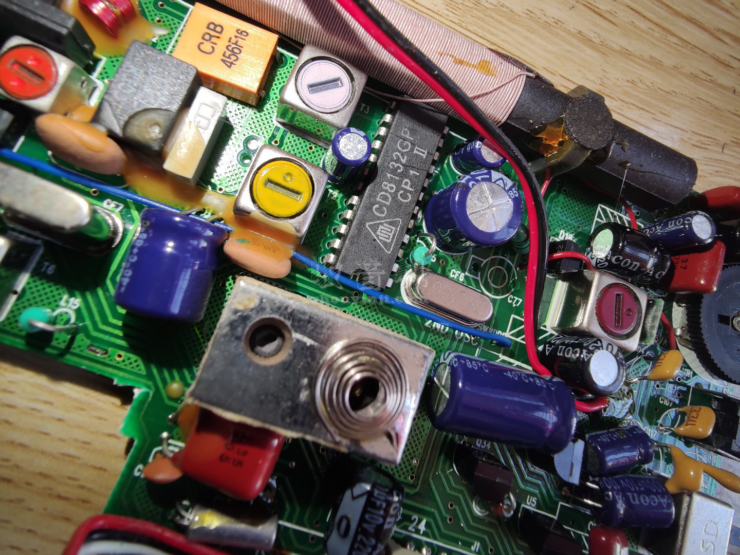

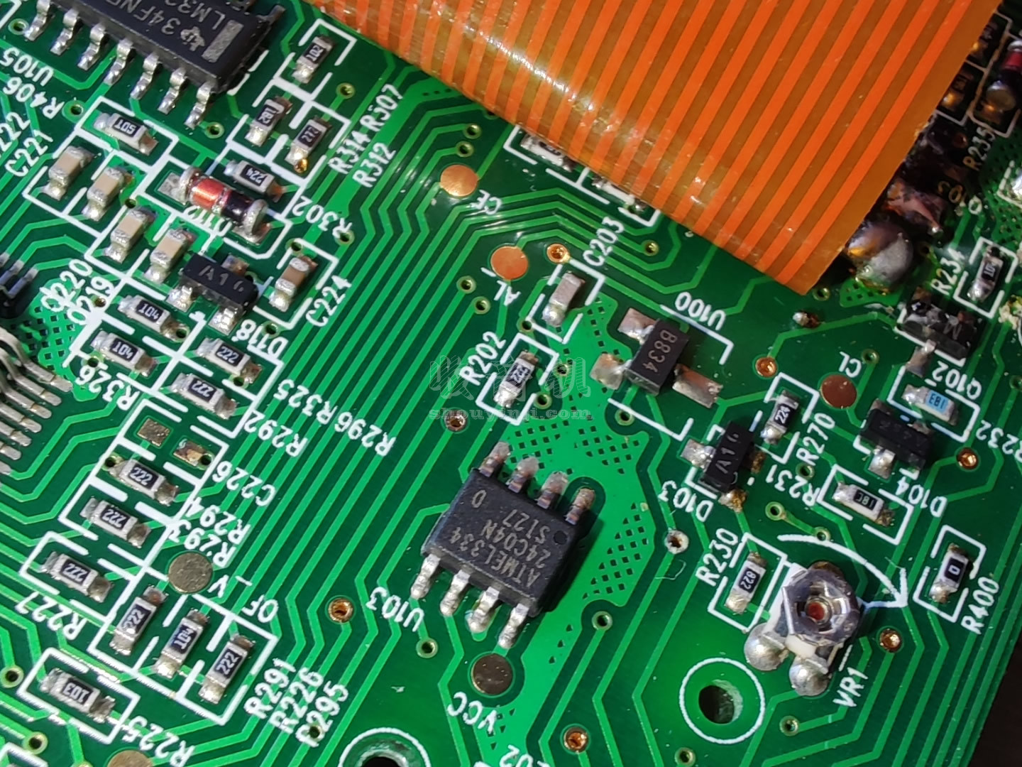

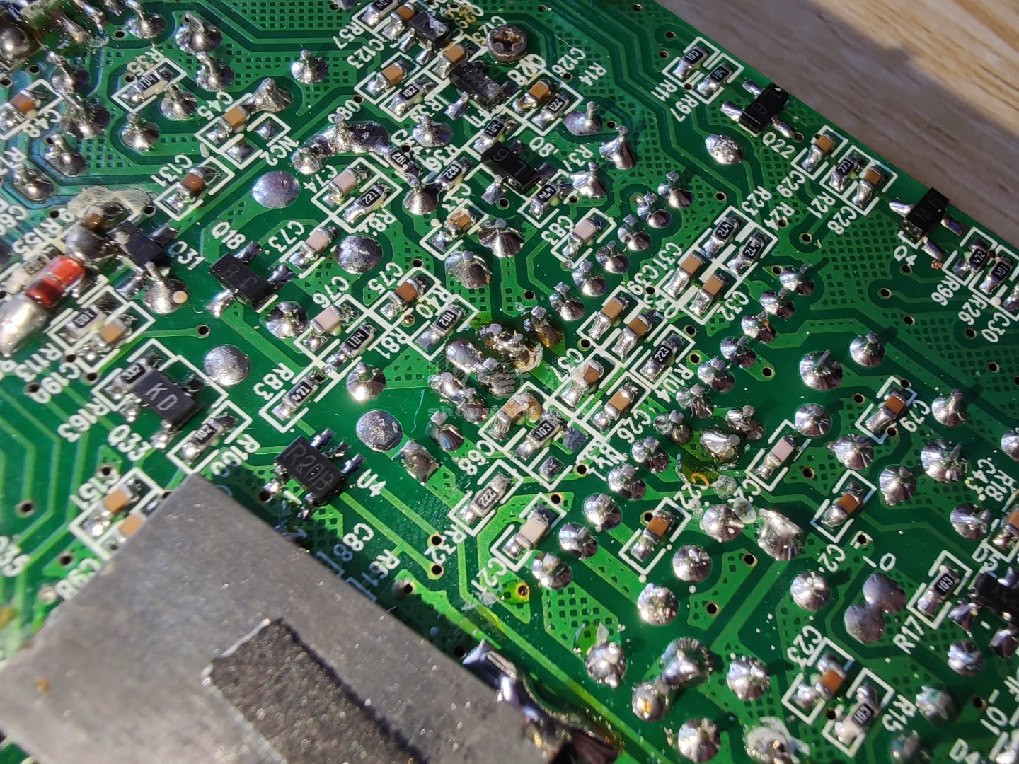

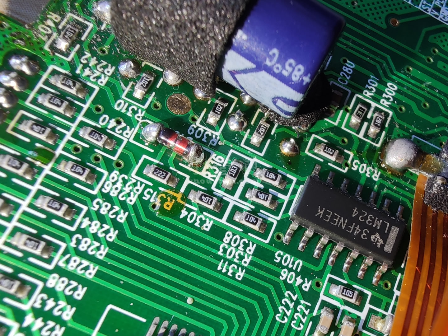

CD8132GP中频放大立体声解码IC
TA7358AP调频高放集成IC
LC72137电子调谐控制IC

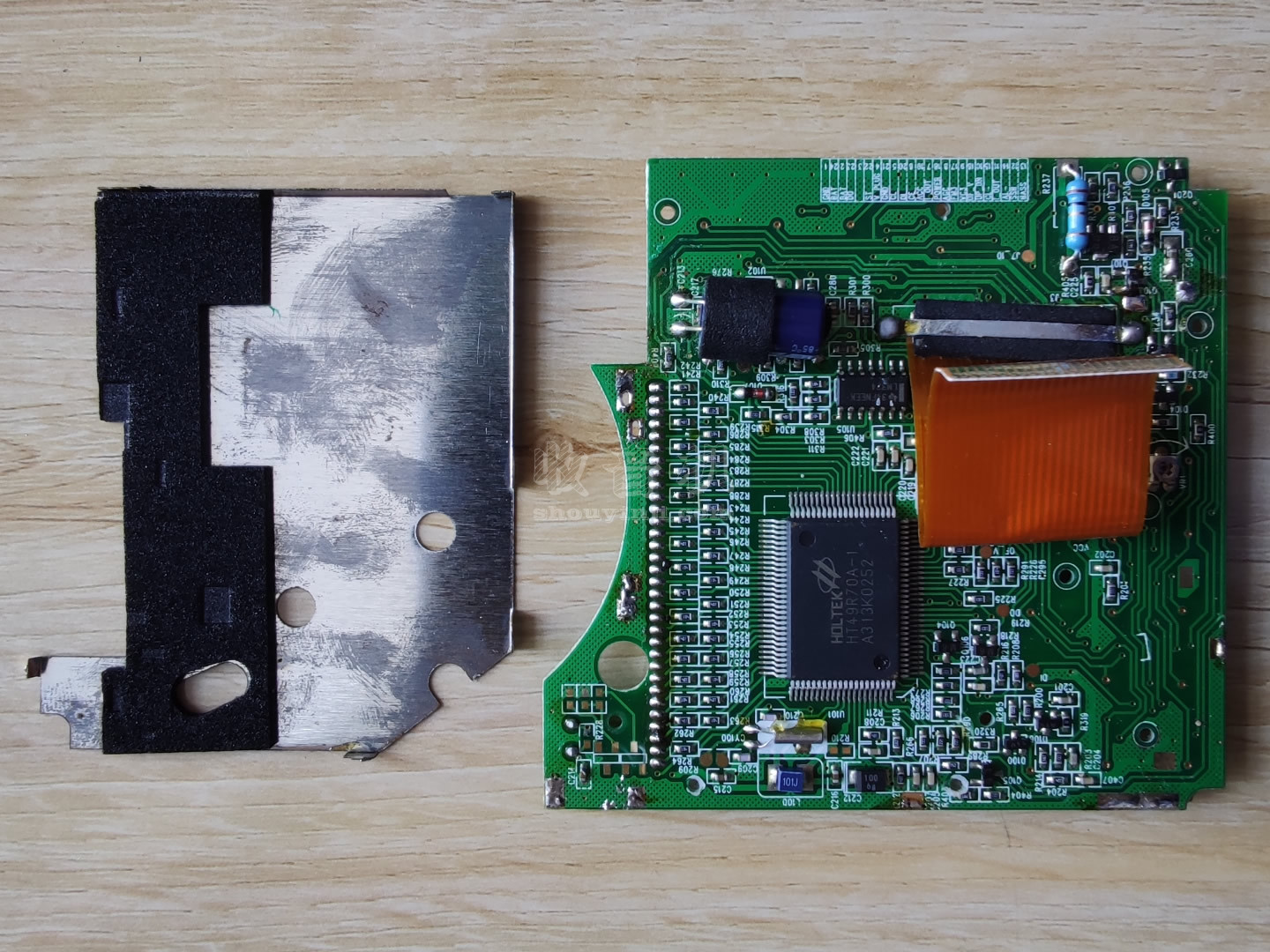

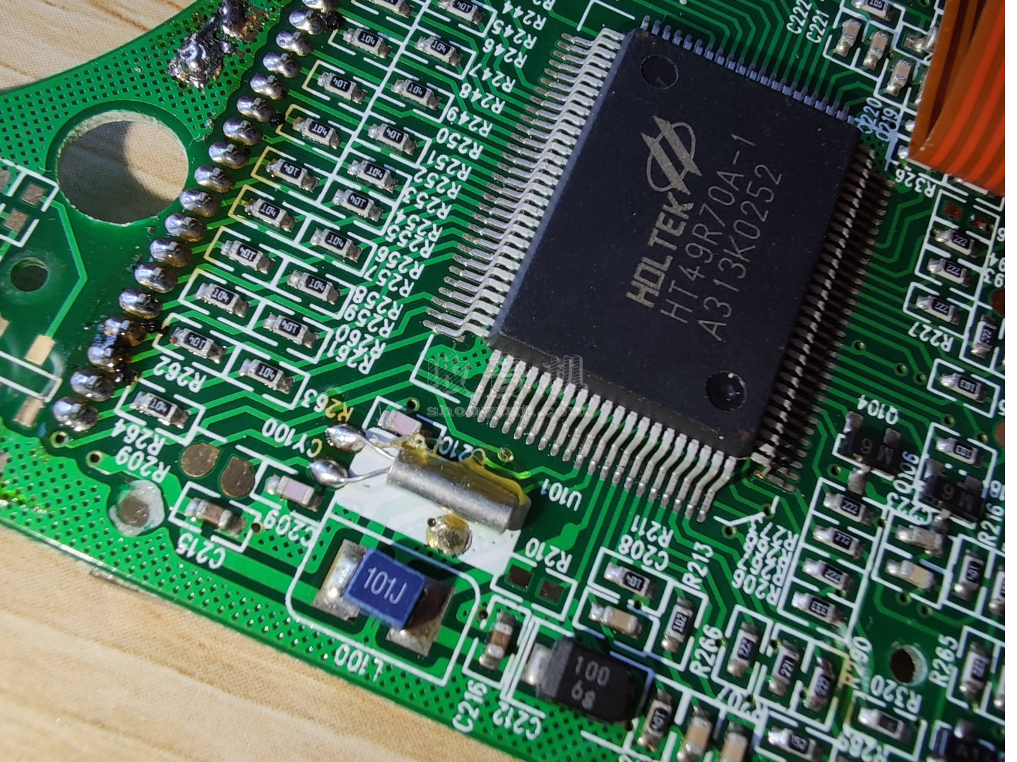

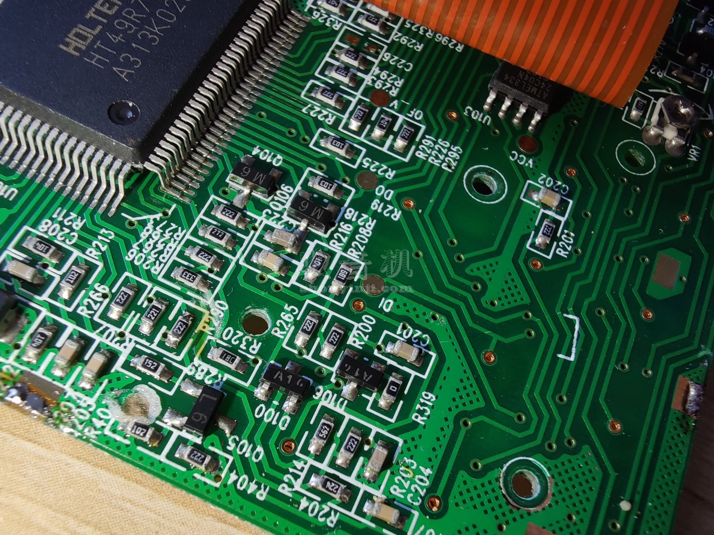

HT49R701是LCD屏控制IC

拆的很细,我有DE1102,但没有拆过,看到你拆照片,感觉做工还不错,板子整体看相好,元件堆积如山,一点也没有偷工减料,不过机子用起来很一般。没有什么特色,接收情况一般,声音也一般,没有机子内部那样好。
