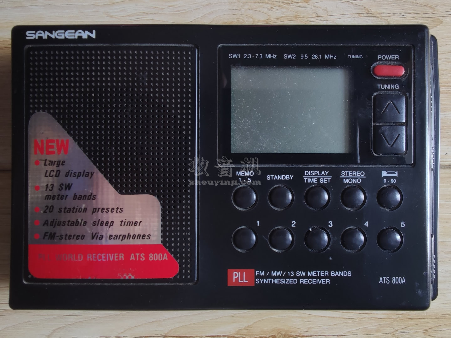

山进/sangean ATS-800A收音机拆机

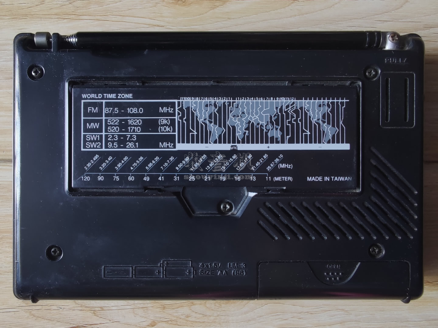

这机机音质效果很好,是我很喜欢的那种声音!
正面,很厚实的感觉

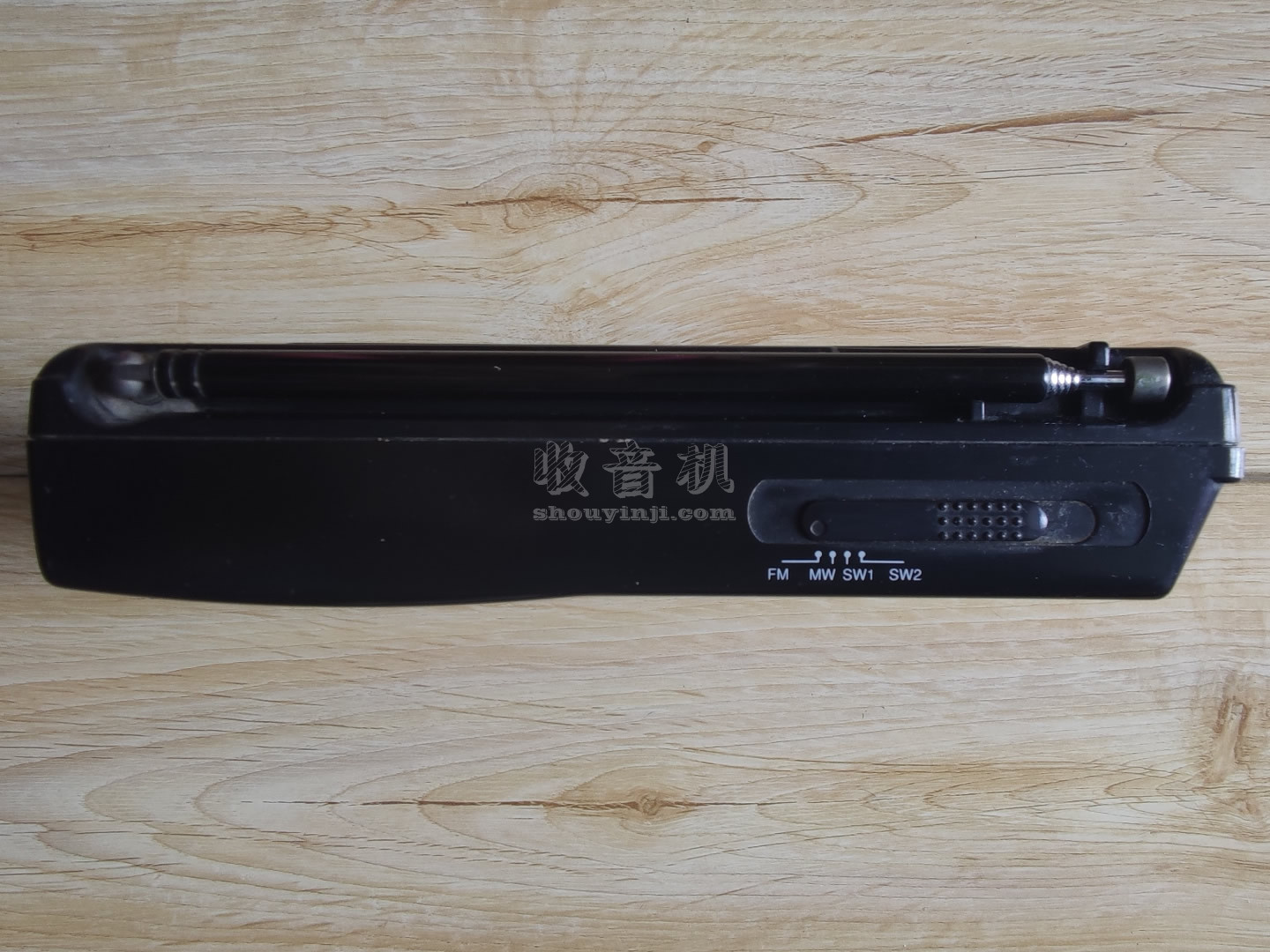

波段选择

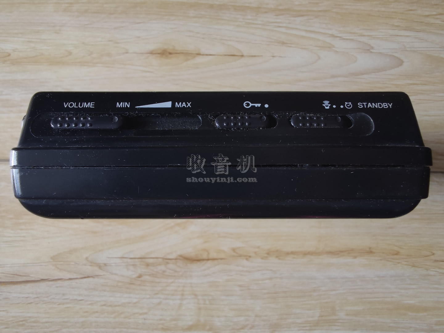

音量推杆、锁定键、STANDBY(不知道作用,翻译是备用/待机)

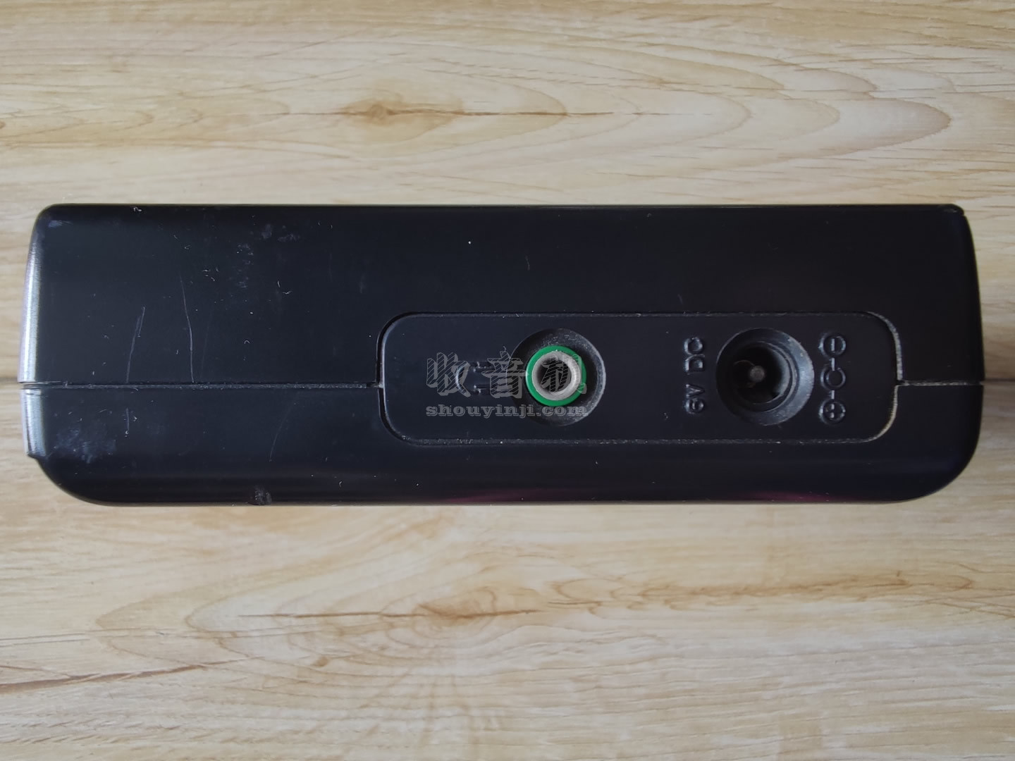

耳机输出、外接电源

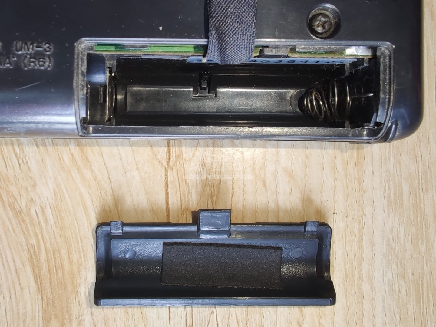

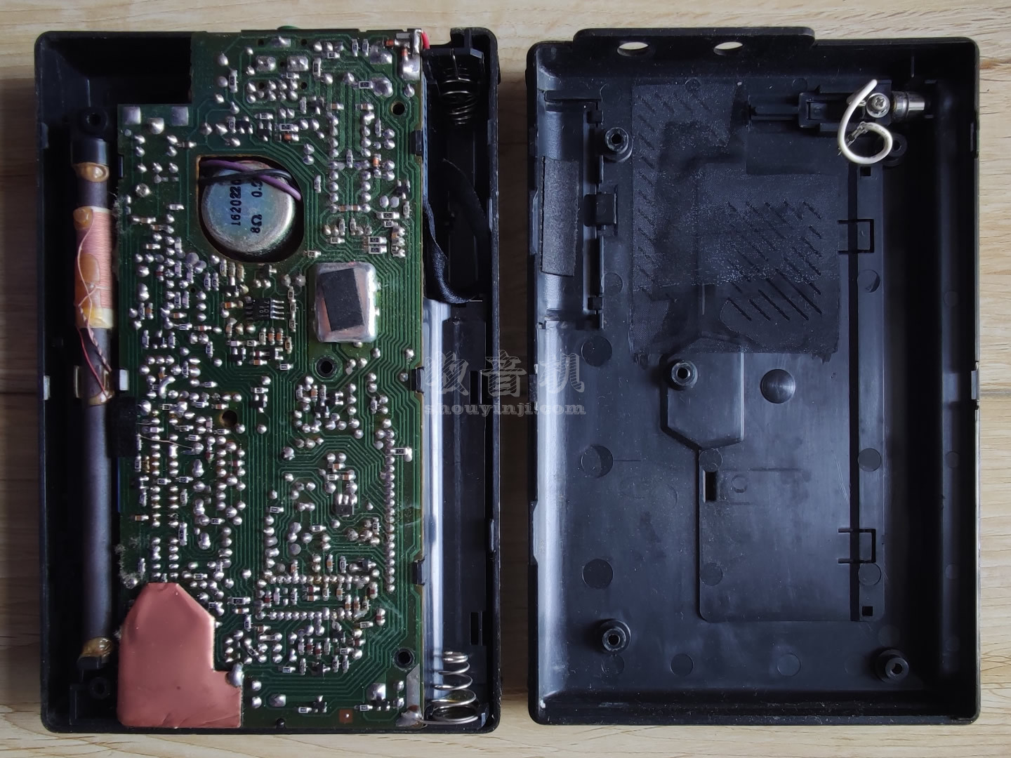

使用四节五号电池

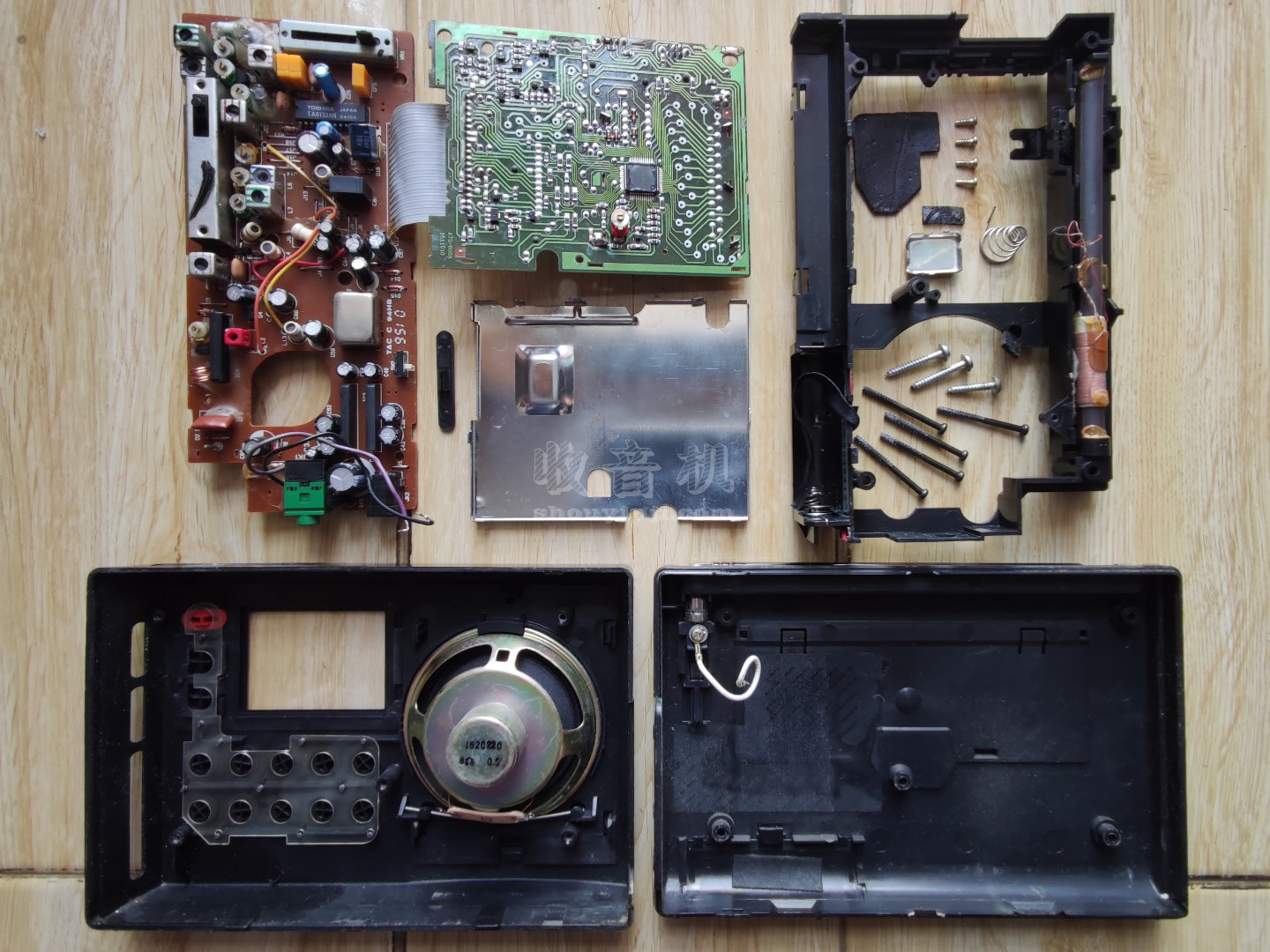

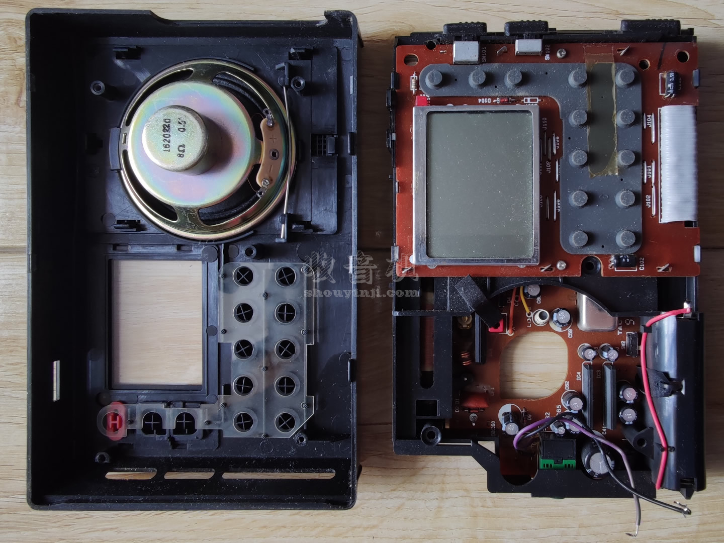

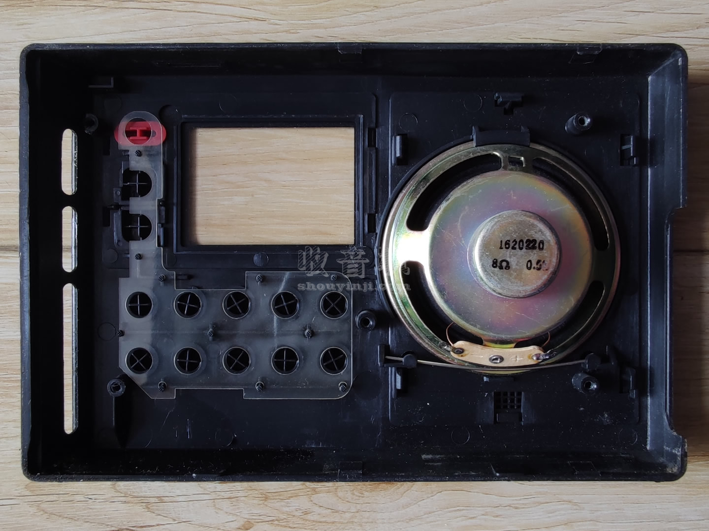

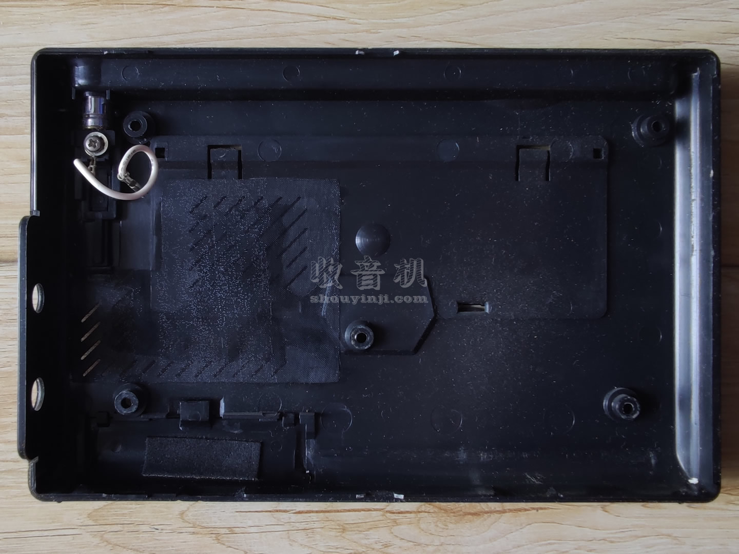

拆掉机壳螺丝就撬开了,卡子断了几处
使用这种按键手感很好

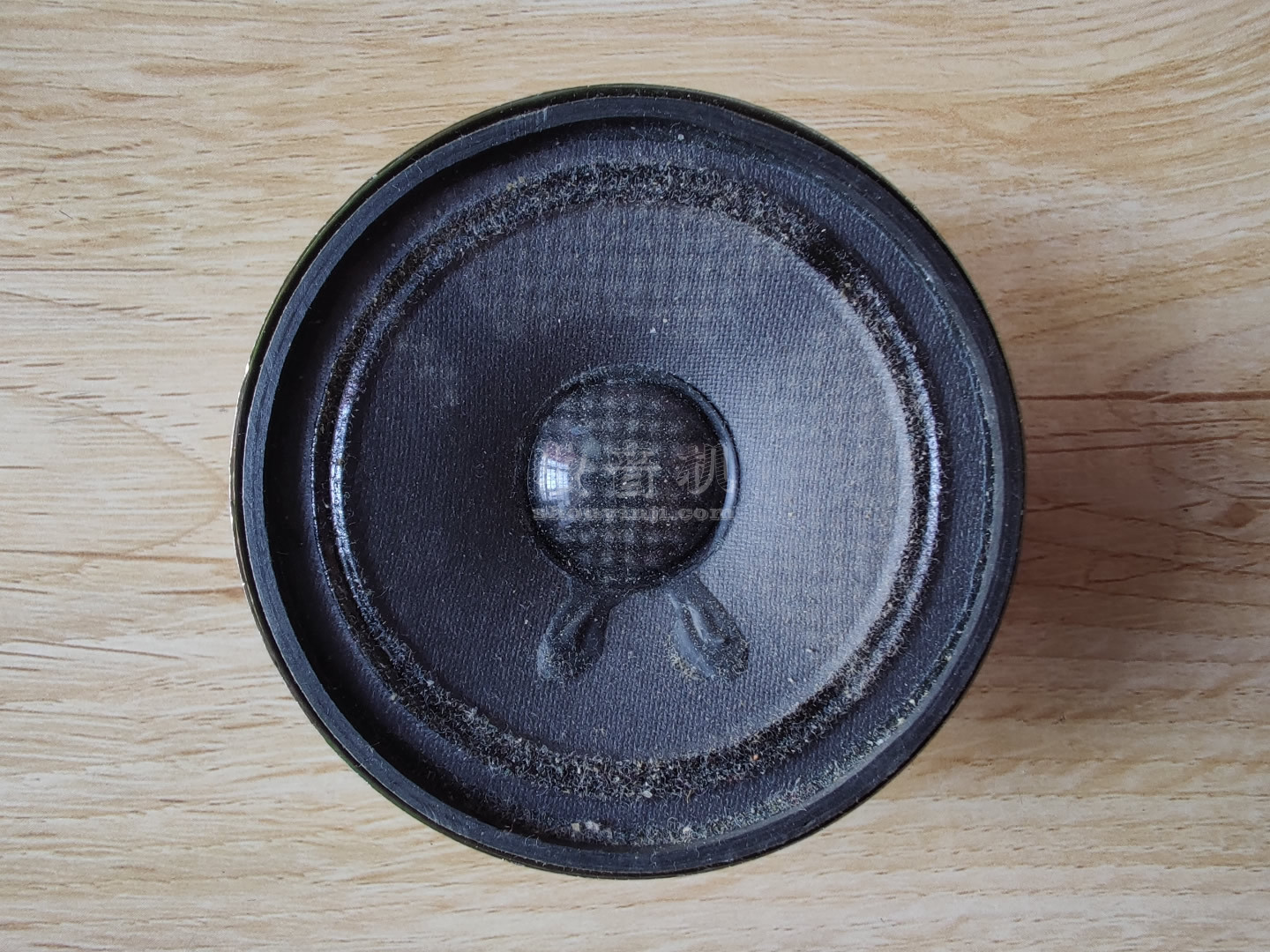

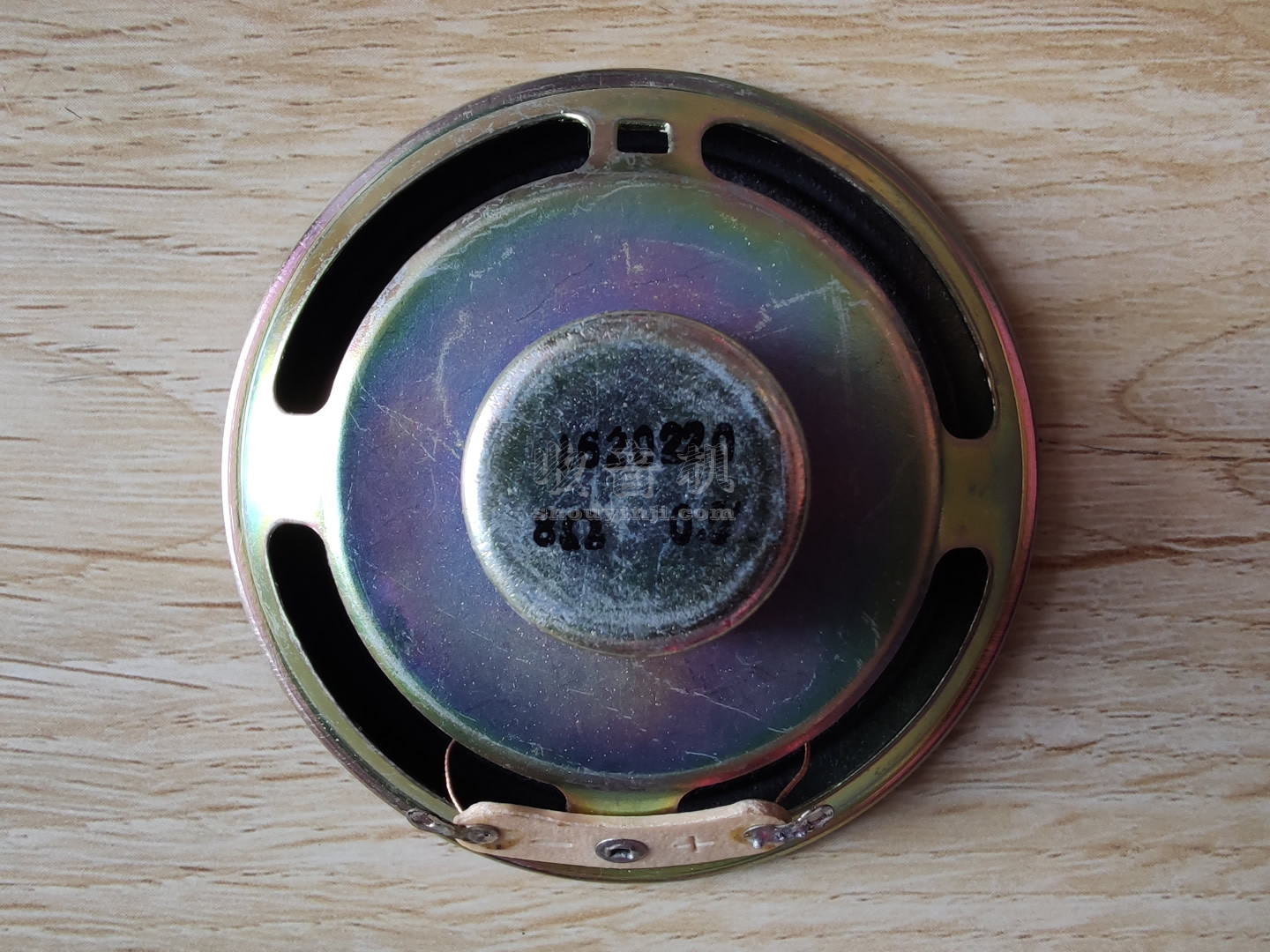

喇叭φ6.5cm,8Ω 0.5W

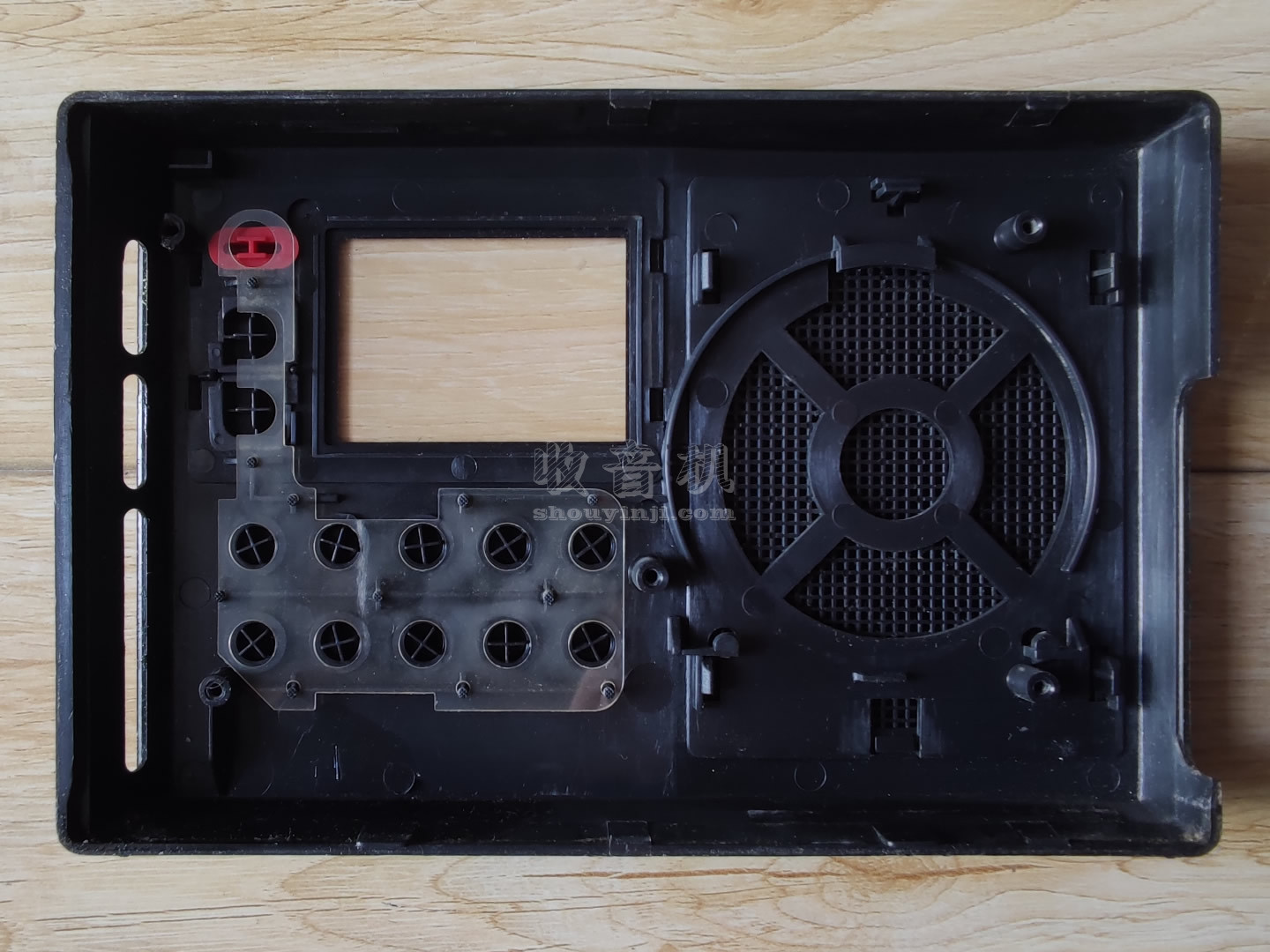

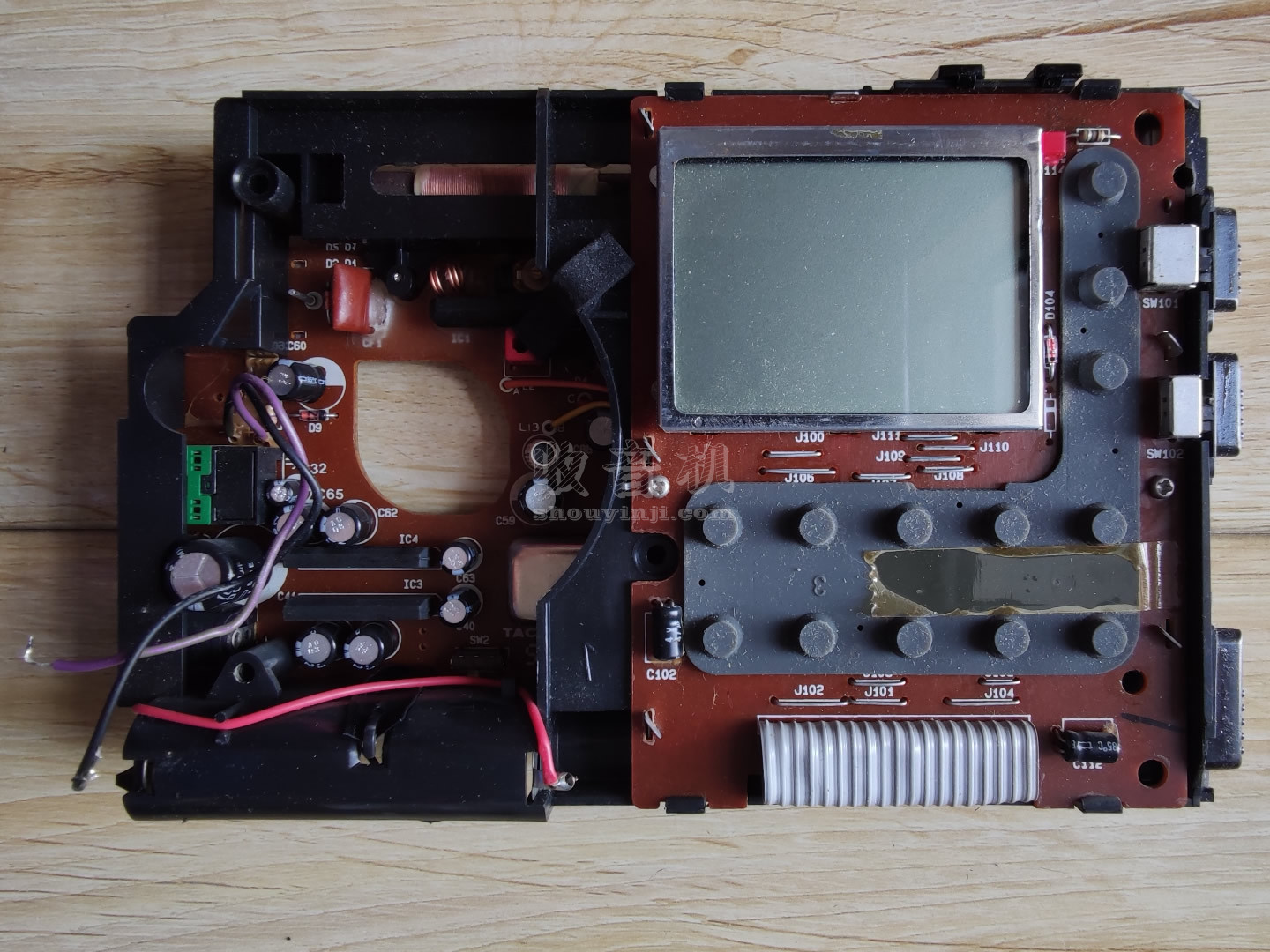

操作面板

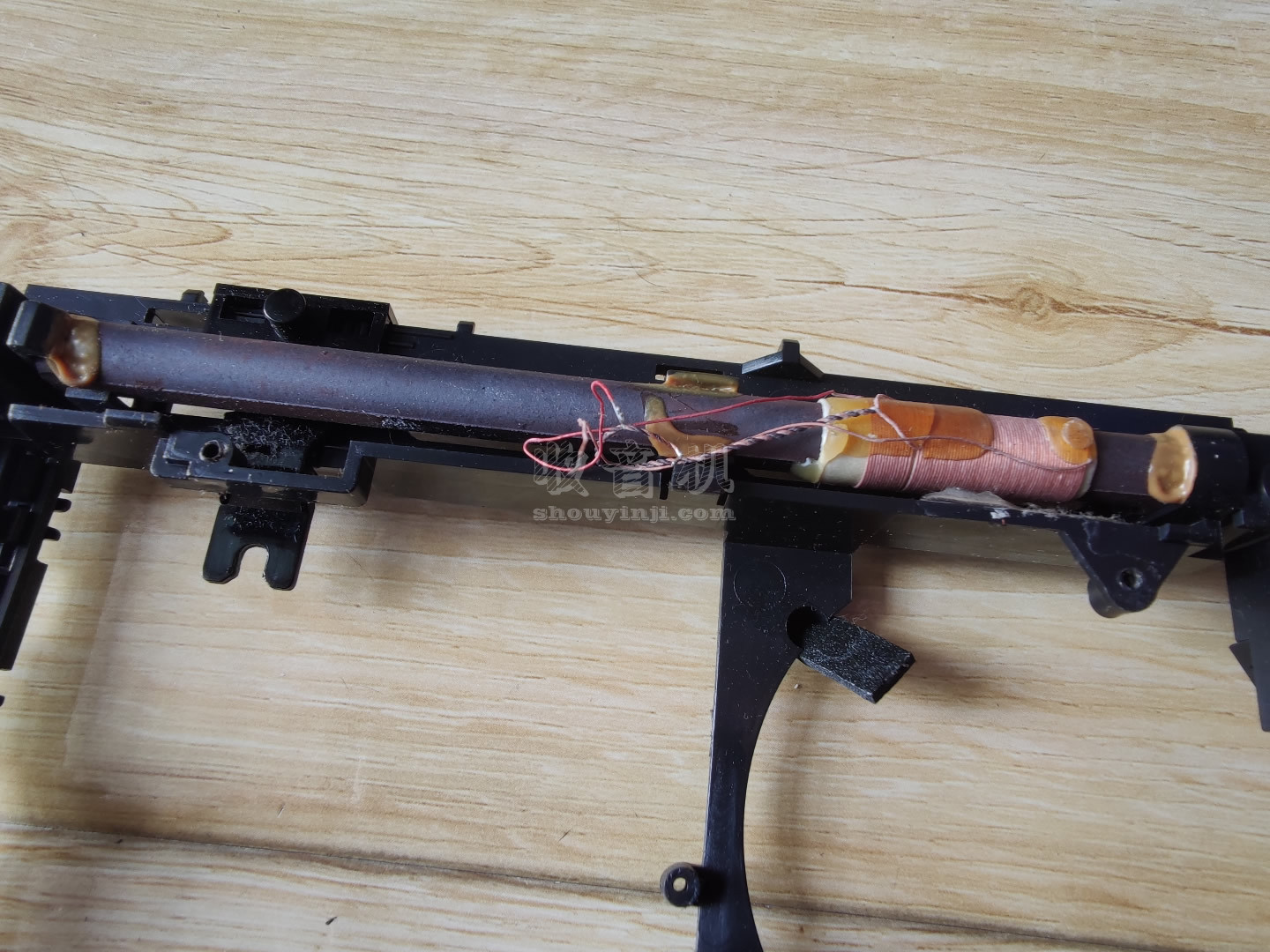

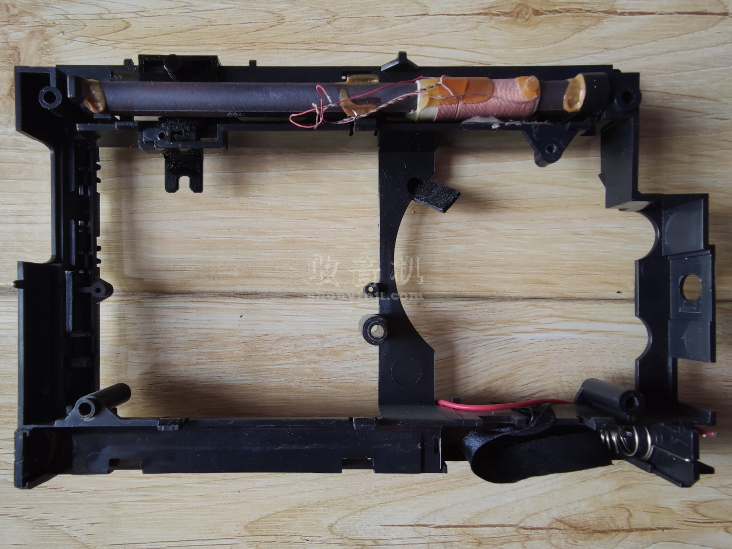

磁棒长度12cm

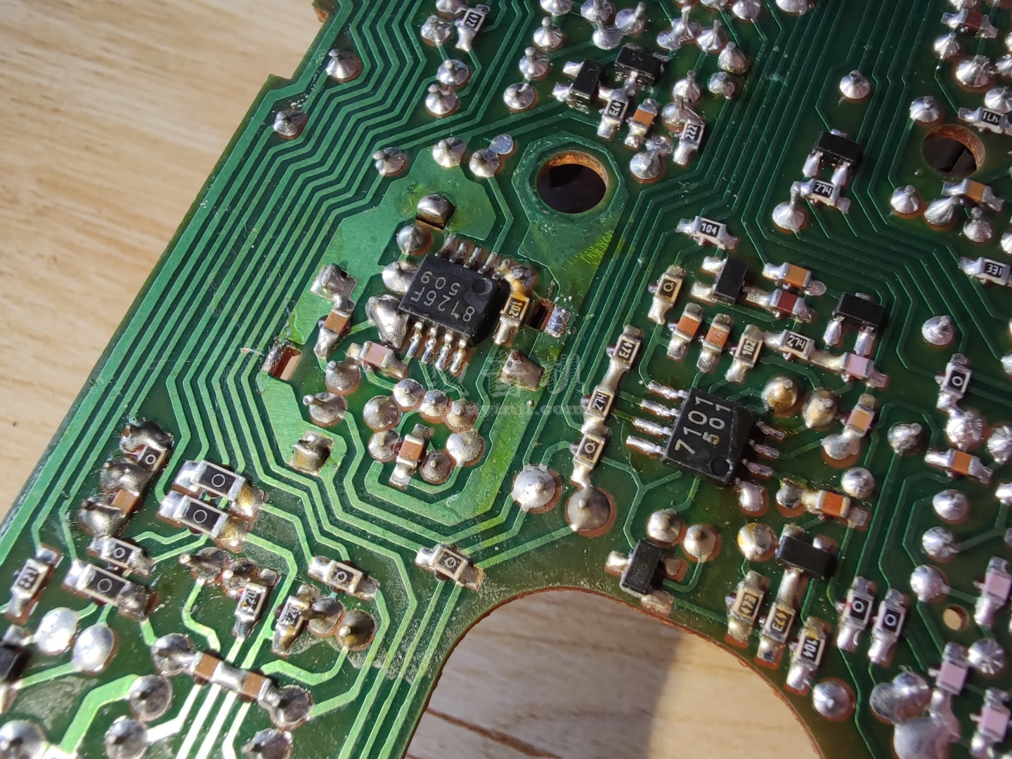

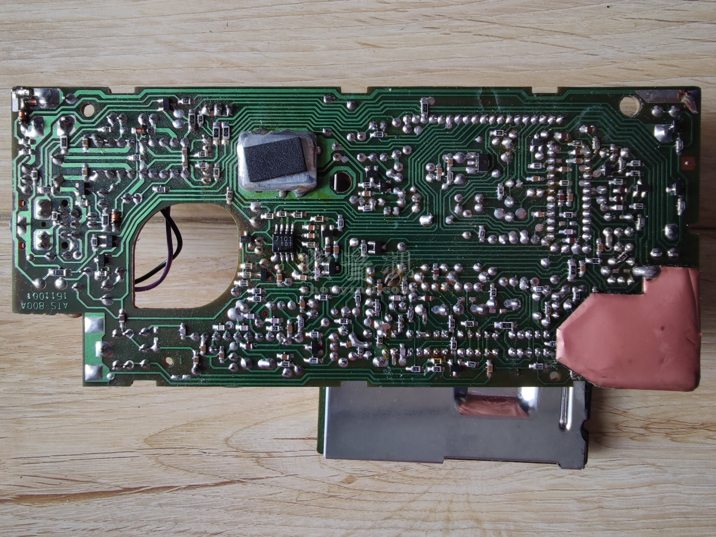

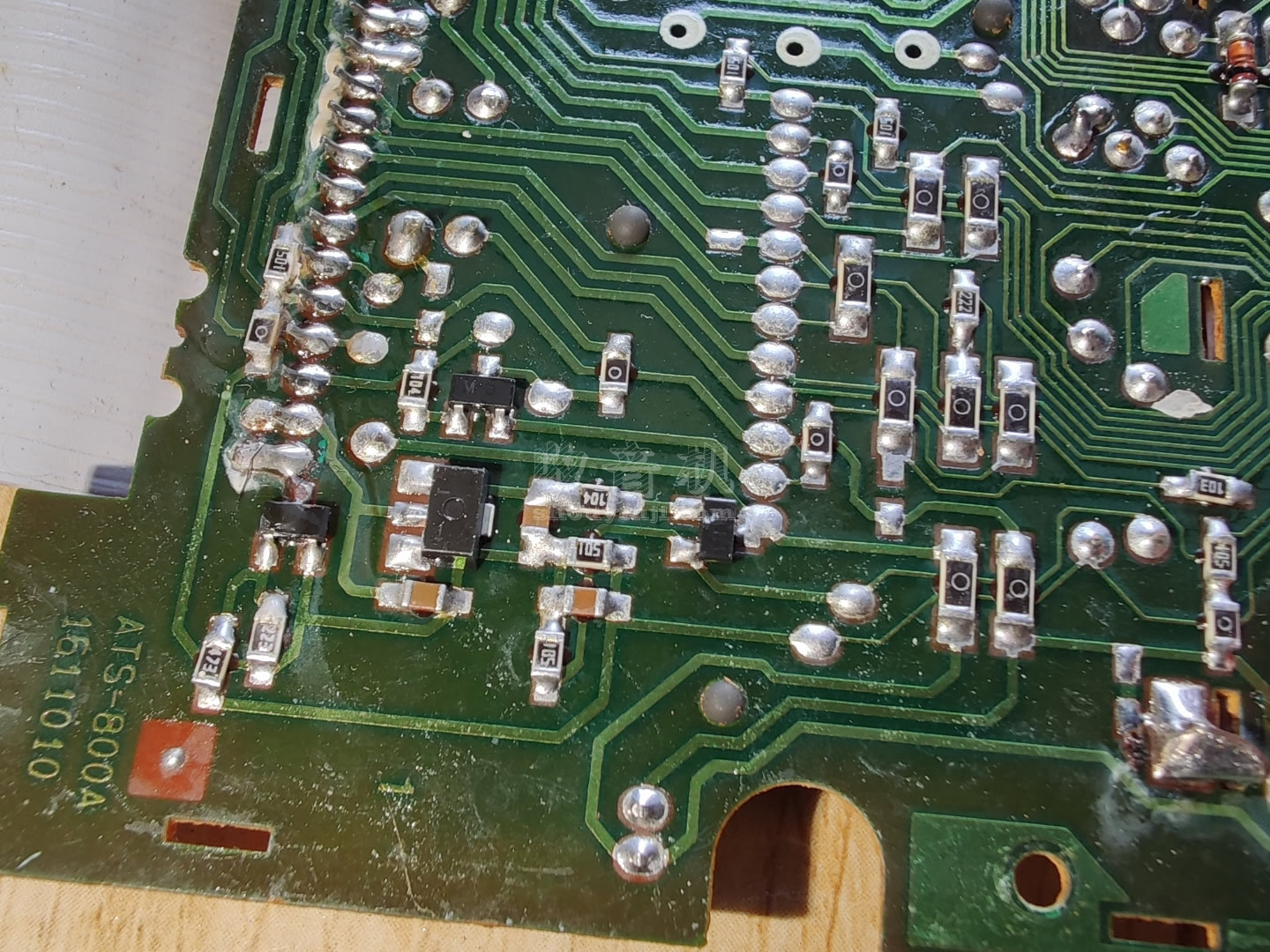

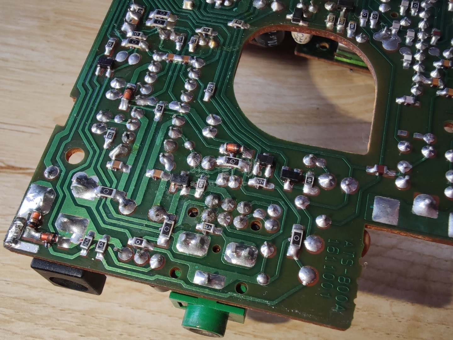

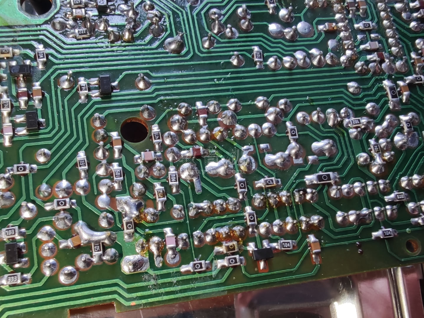

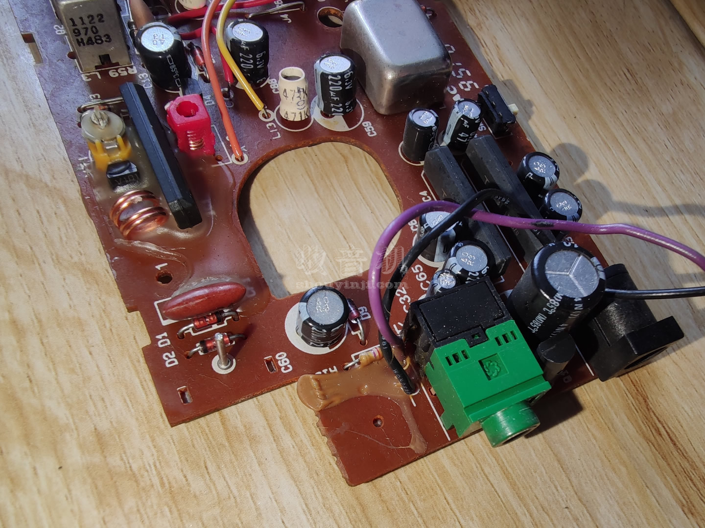

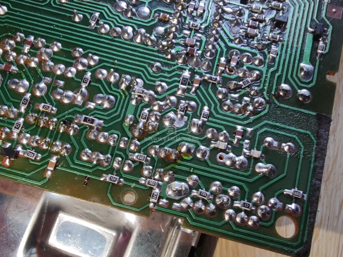

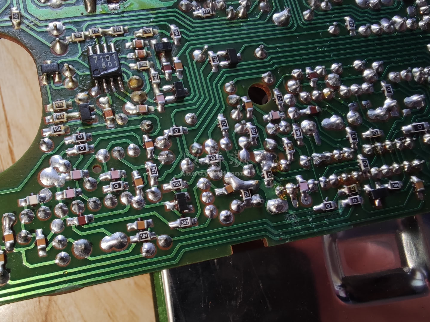

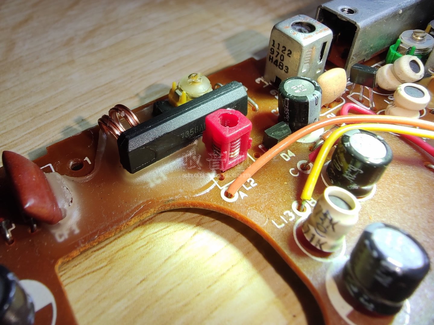

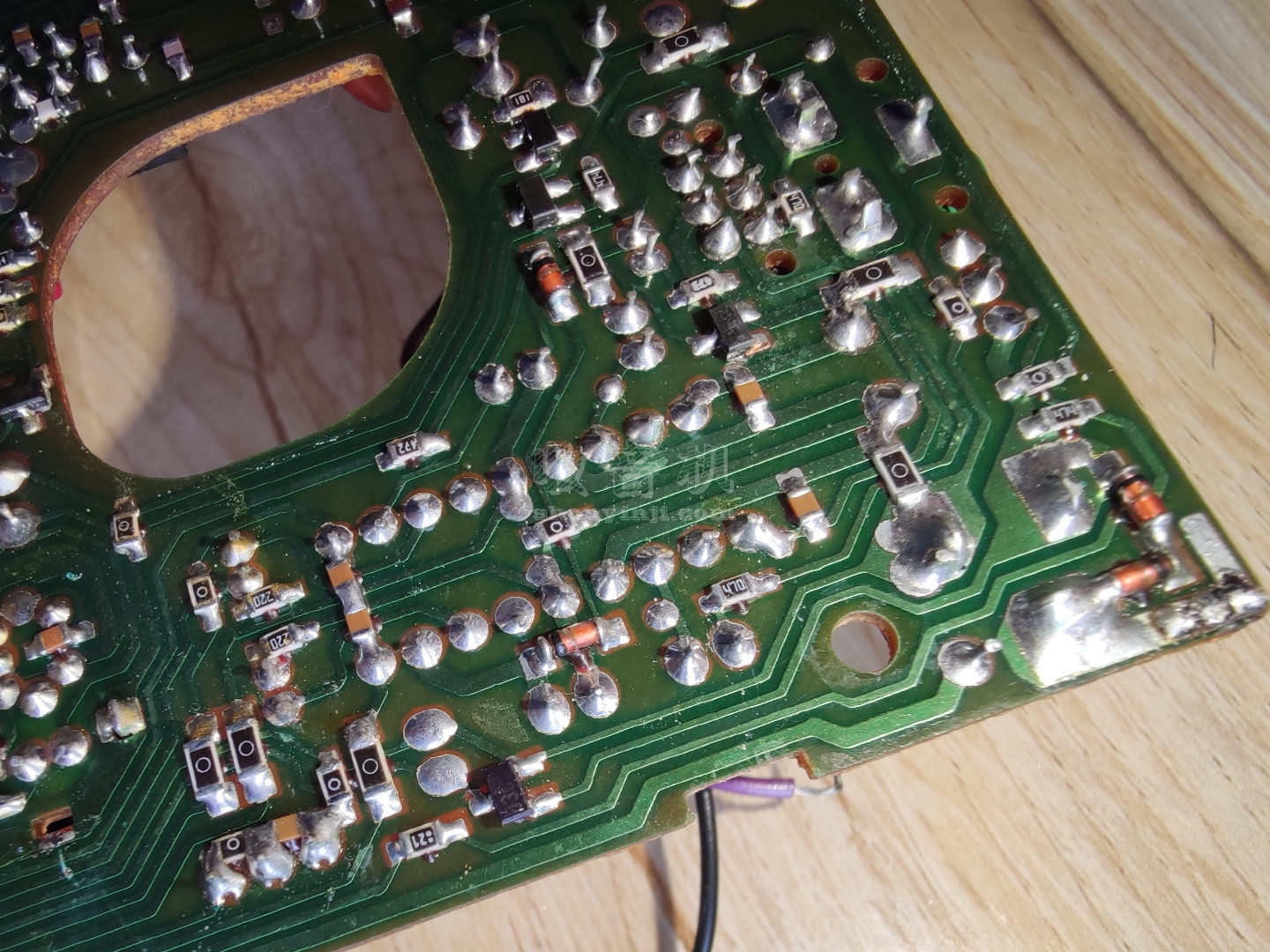

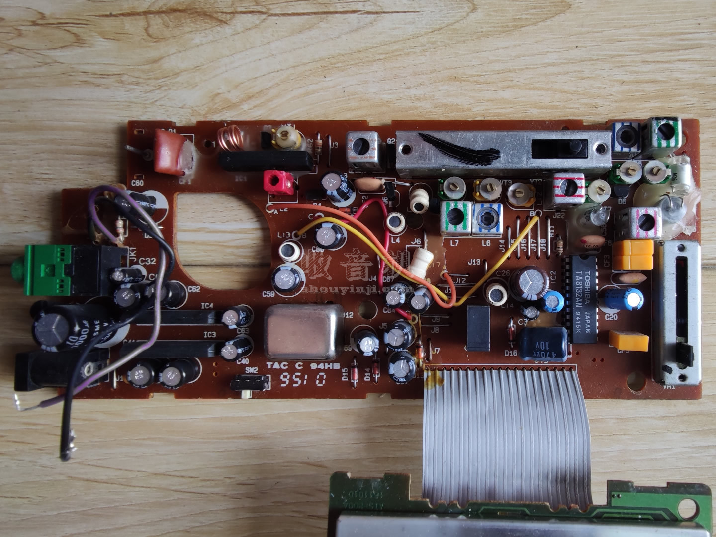

主PCB电板背面

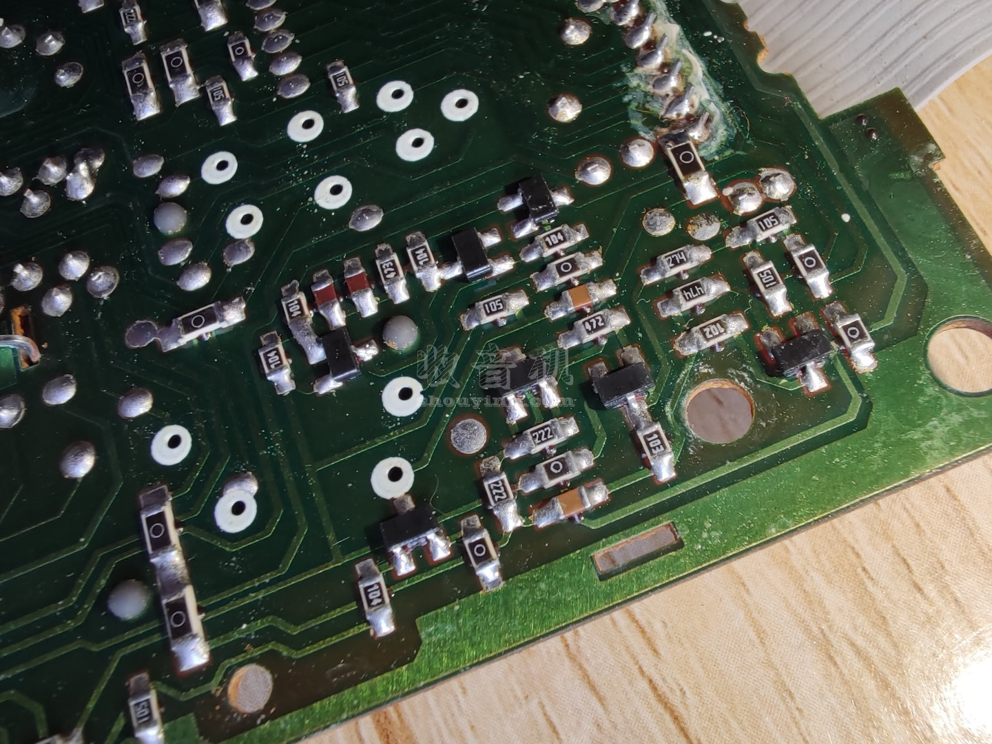

8126F DC/DC变换器;7101查不到参数

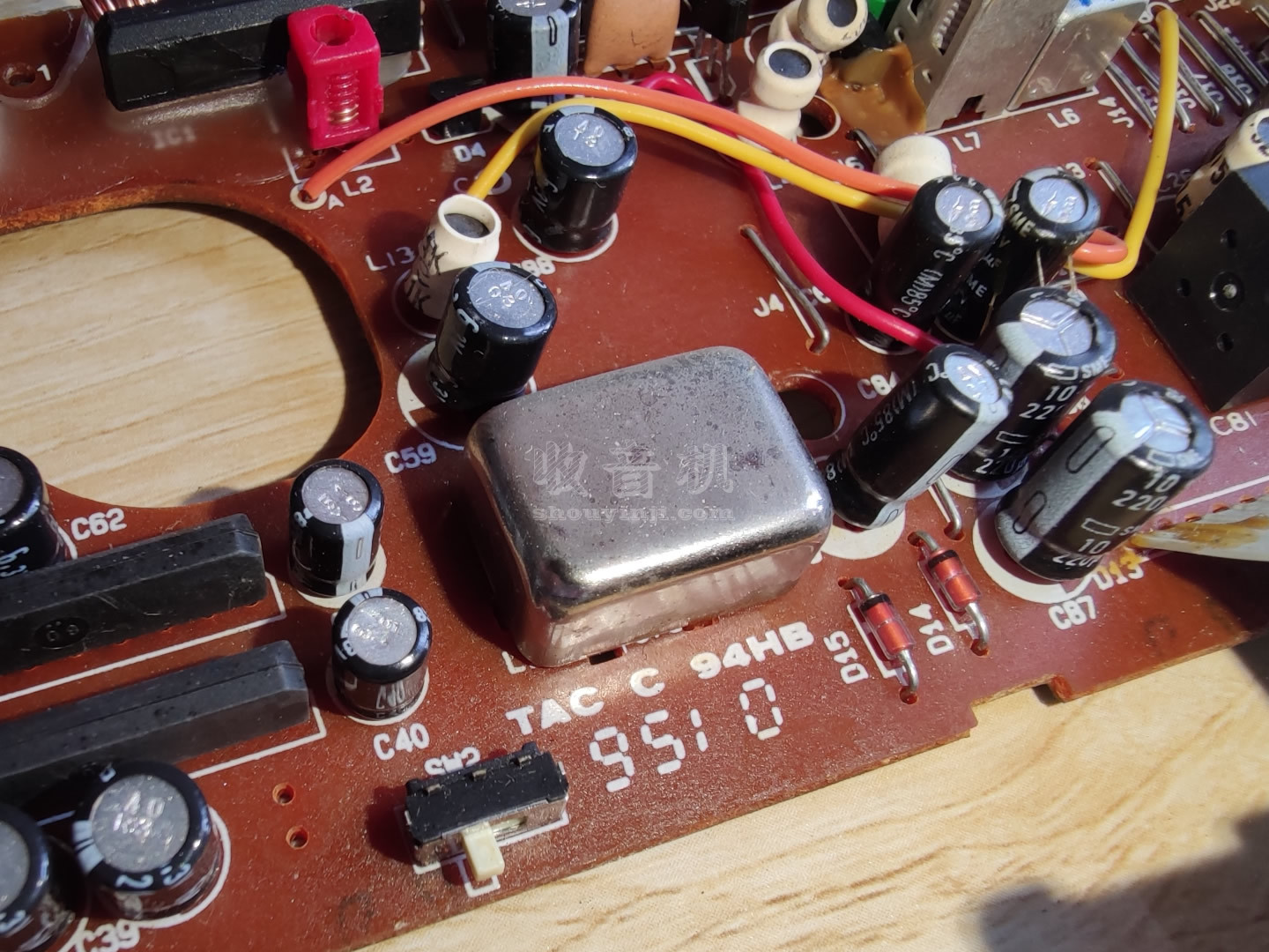

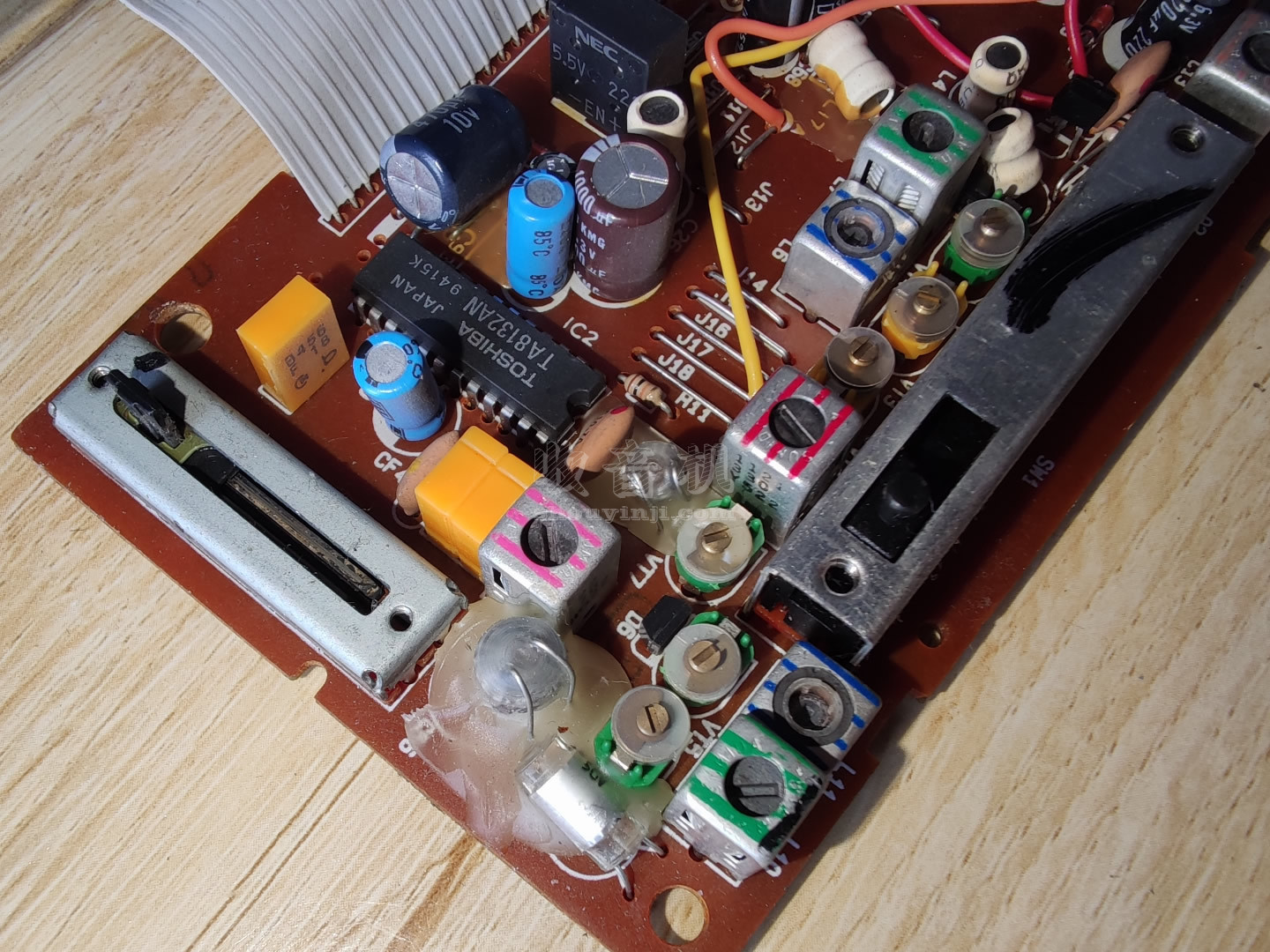

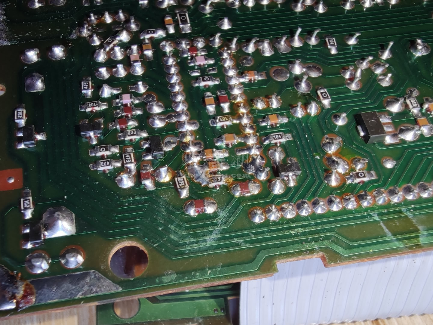

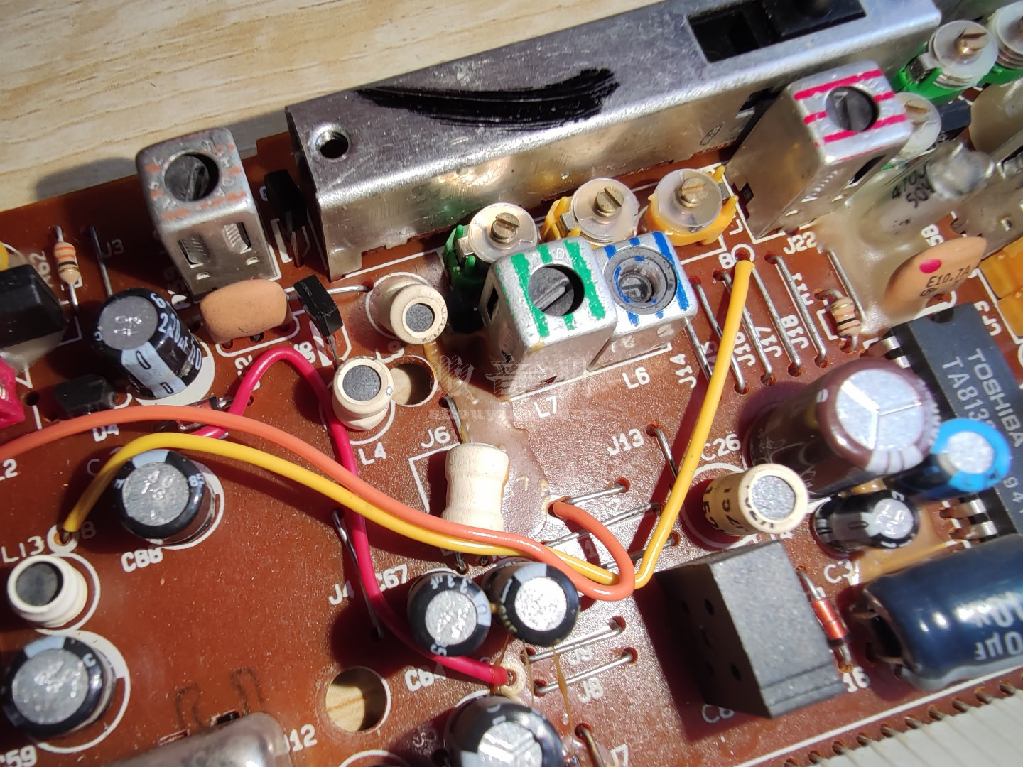

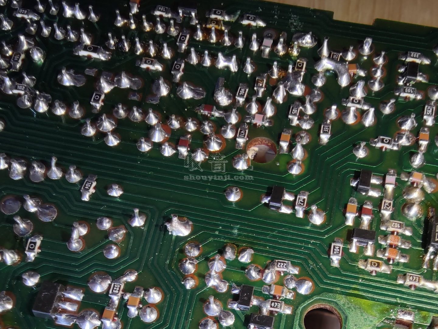

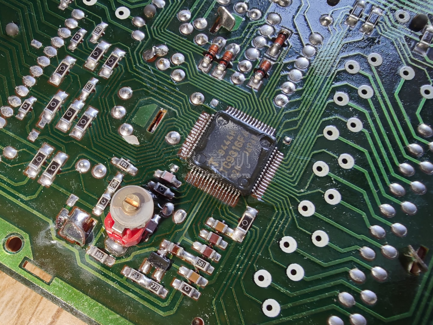

主PCB电板正面
东芝TA8132AN收音IC

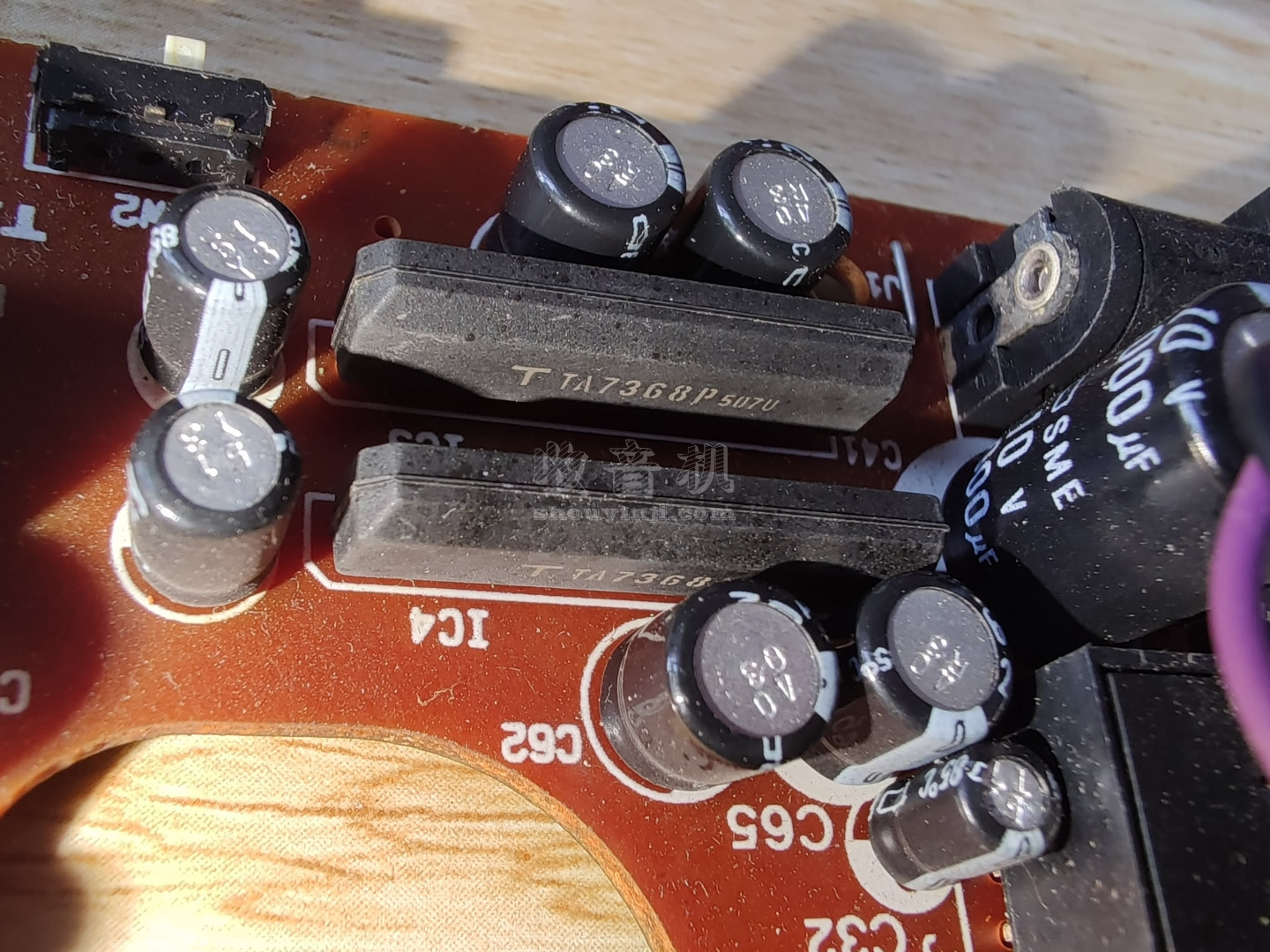

TA7358AP调频高放集成电路
两支TA7368P功放

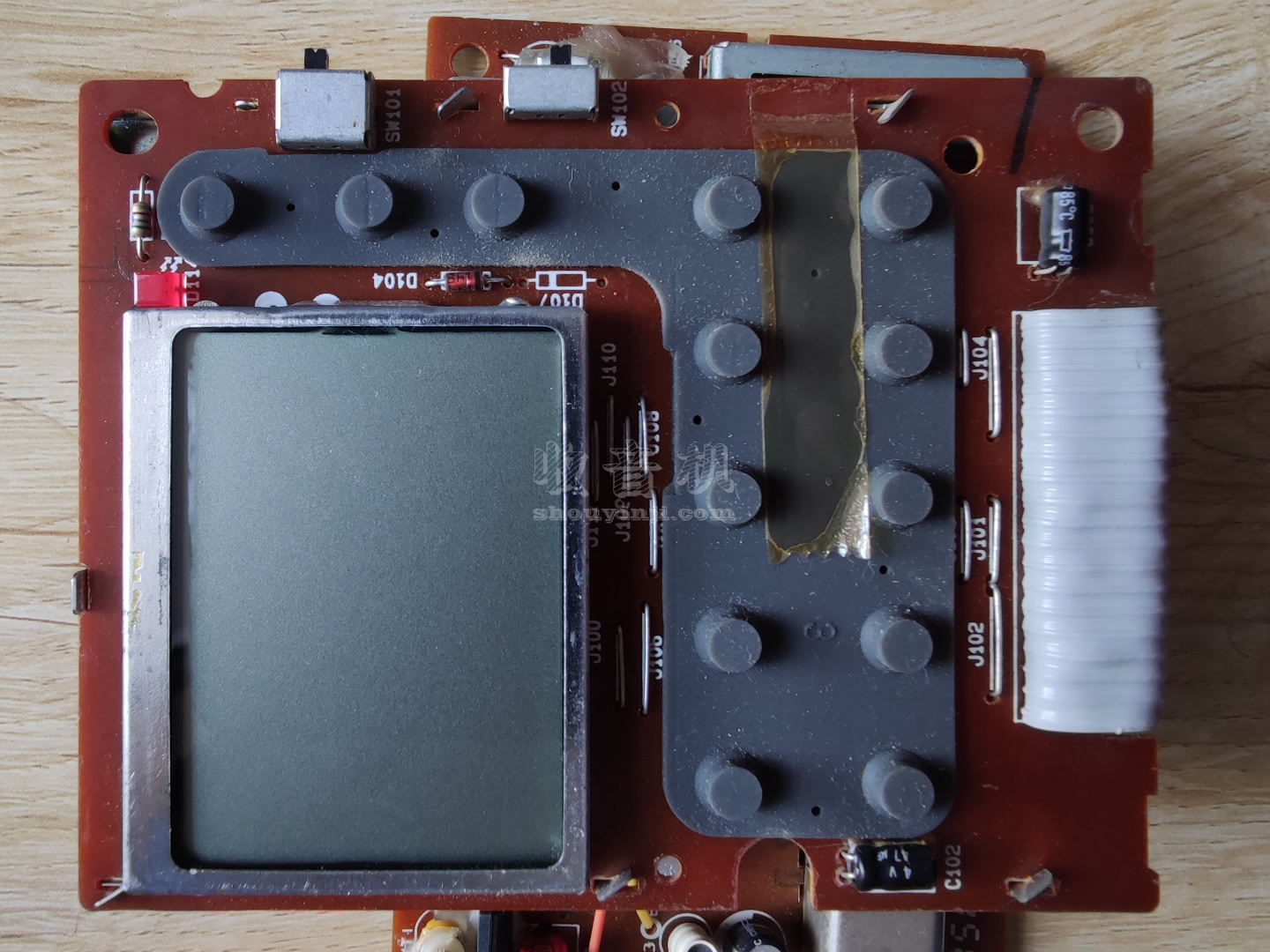

操作面板正面

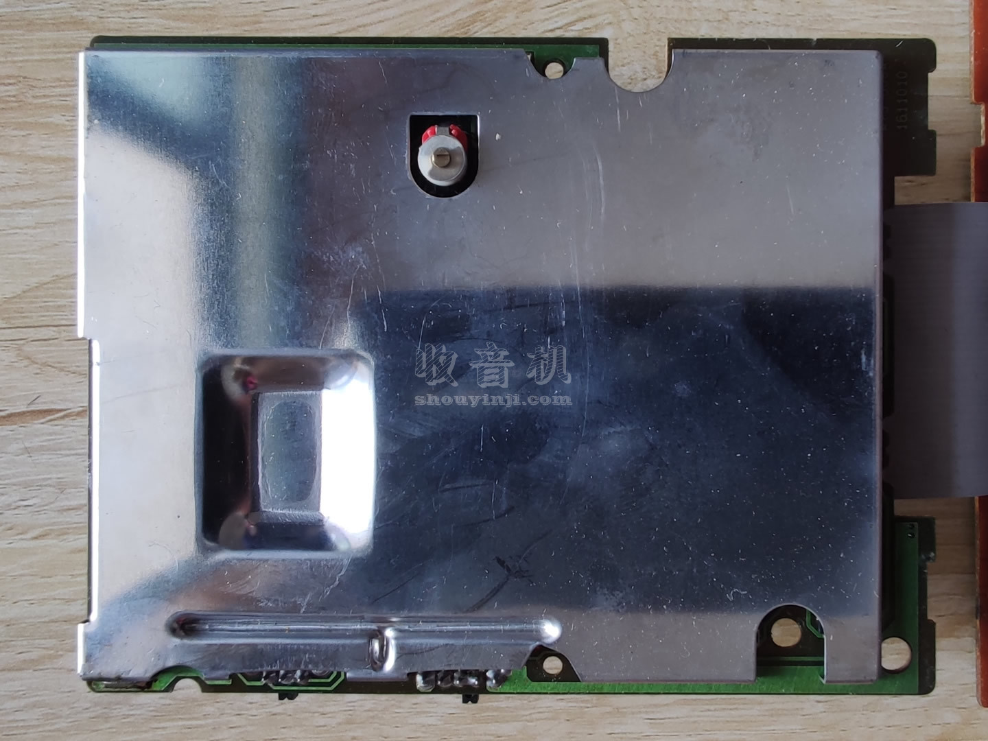

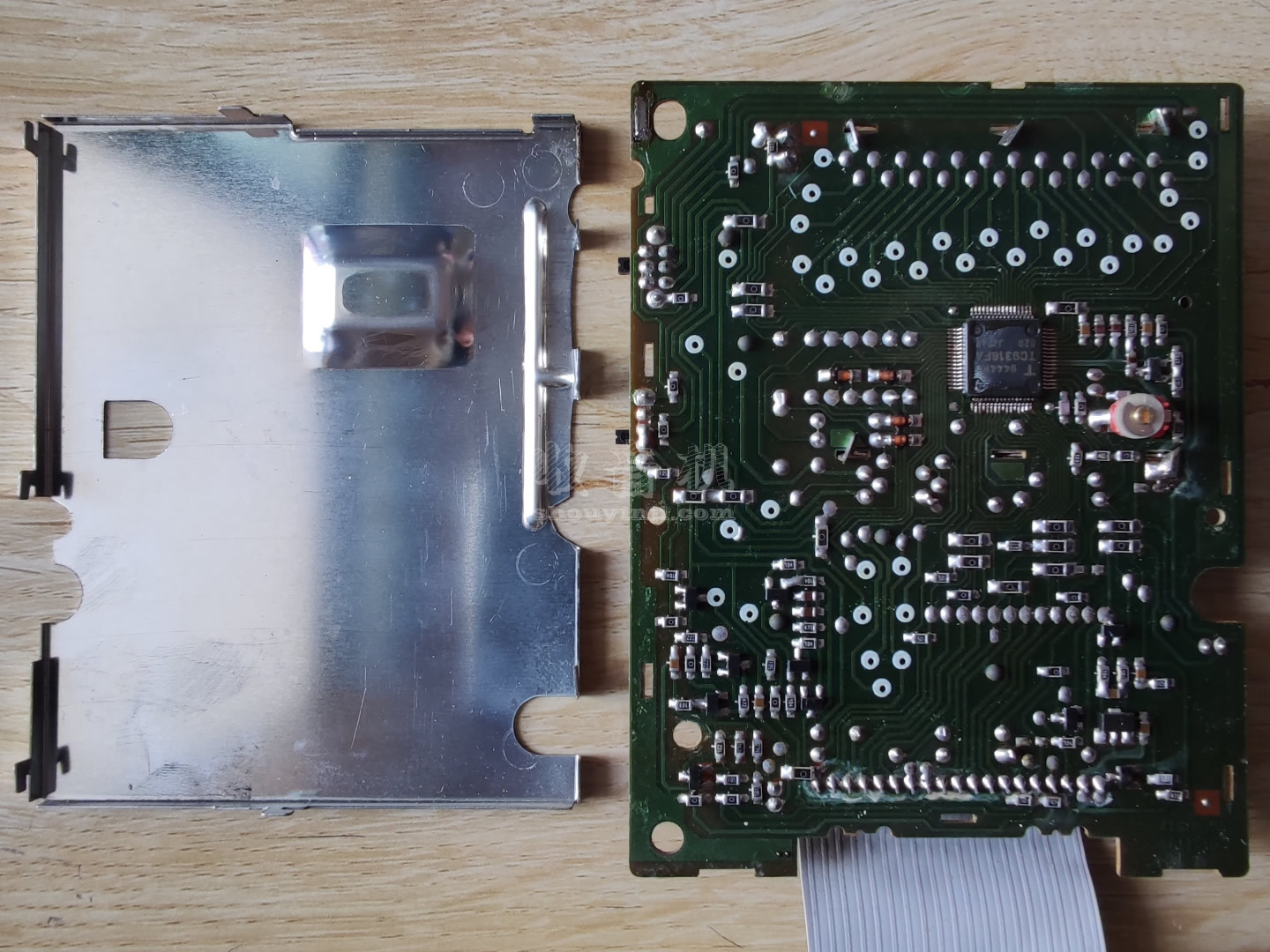

操作面板背面隐蔽罩
隐蔽罩已经拆下来了
TC9316FA液晶屏驱动IC

好机!感觉飞利浦3805像这机的翻版,很多地方都很相似 |

此机机是立体声,AE3805是单声道,俺为啥知道,因为这两机我都有 |
原来如此! |
