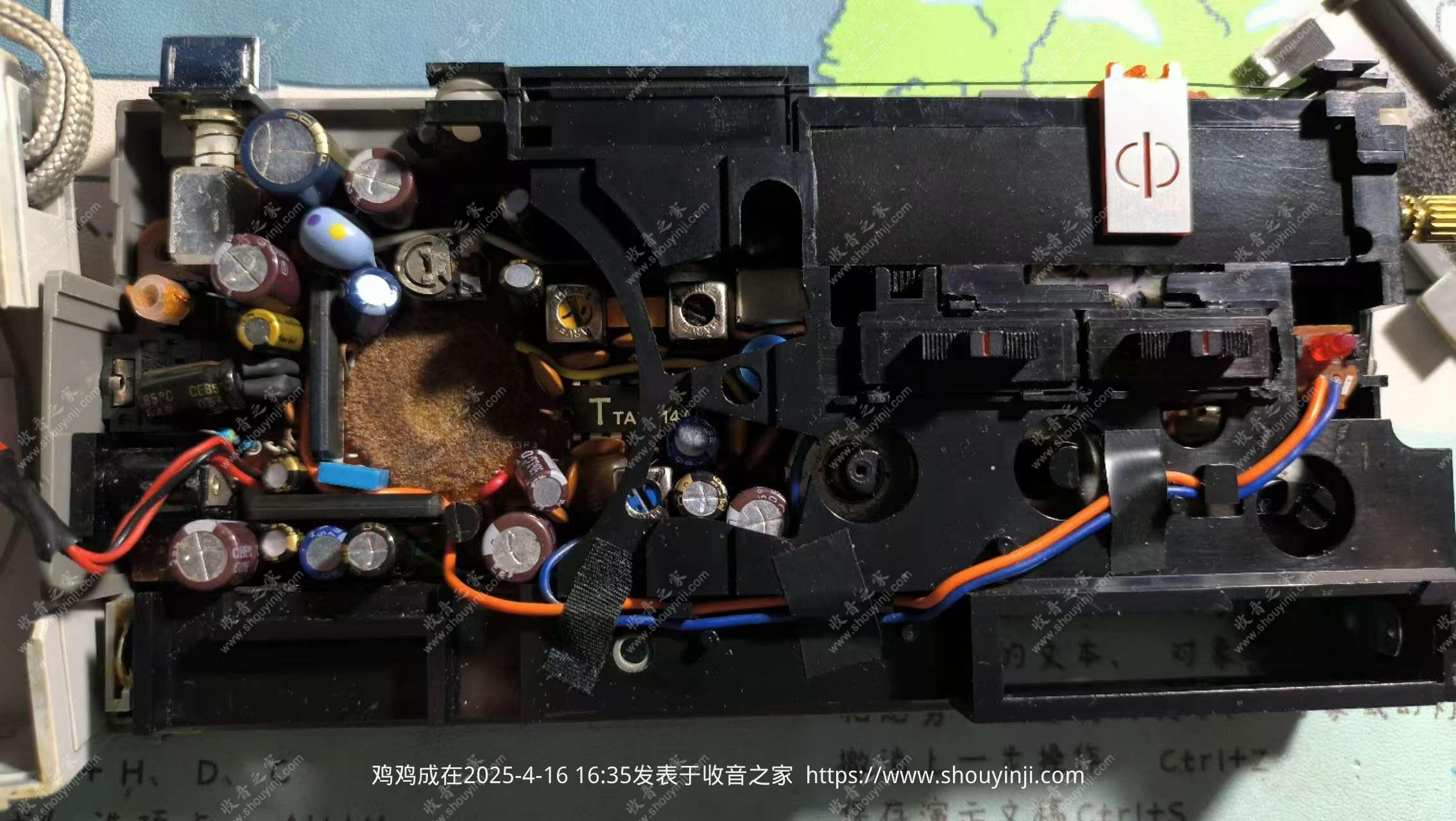

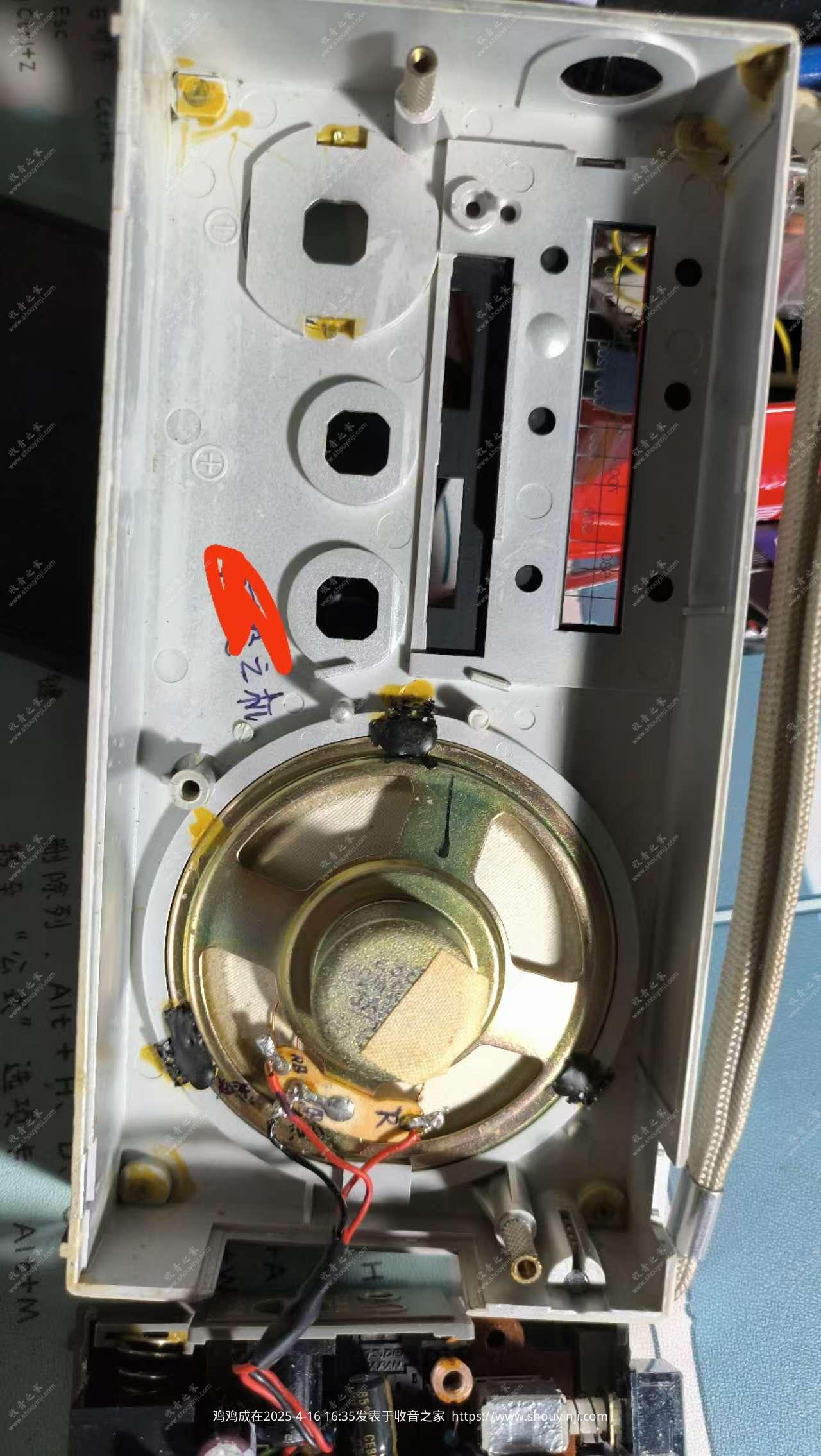

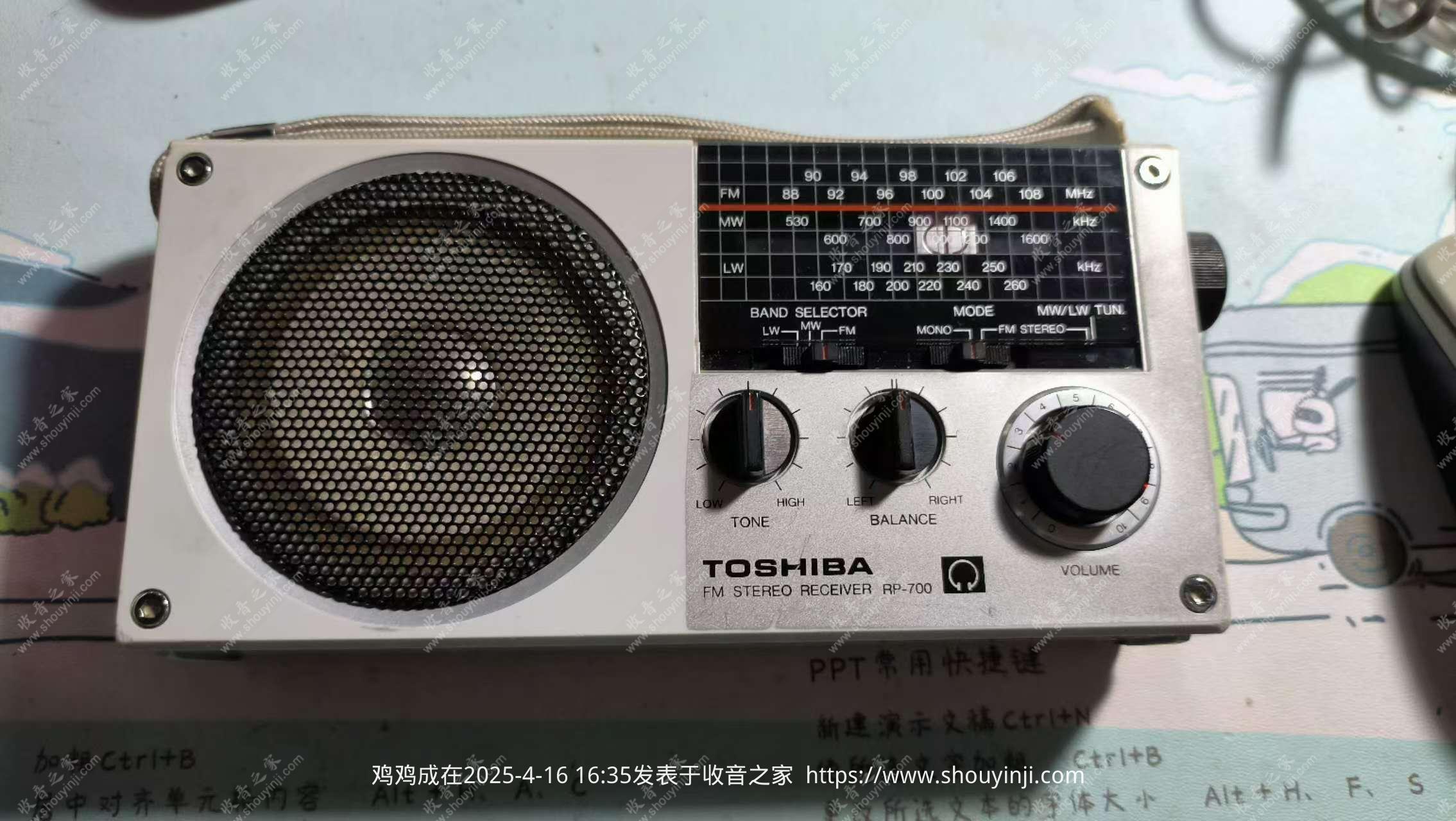

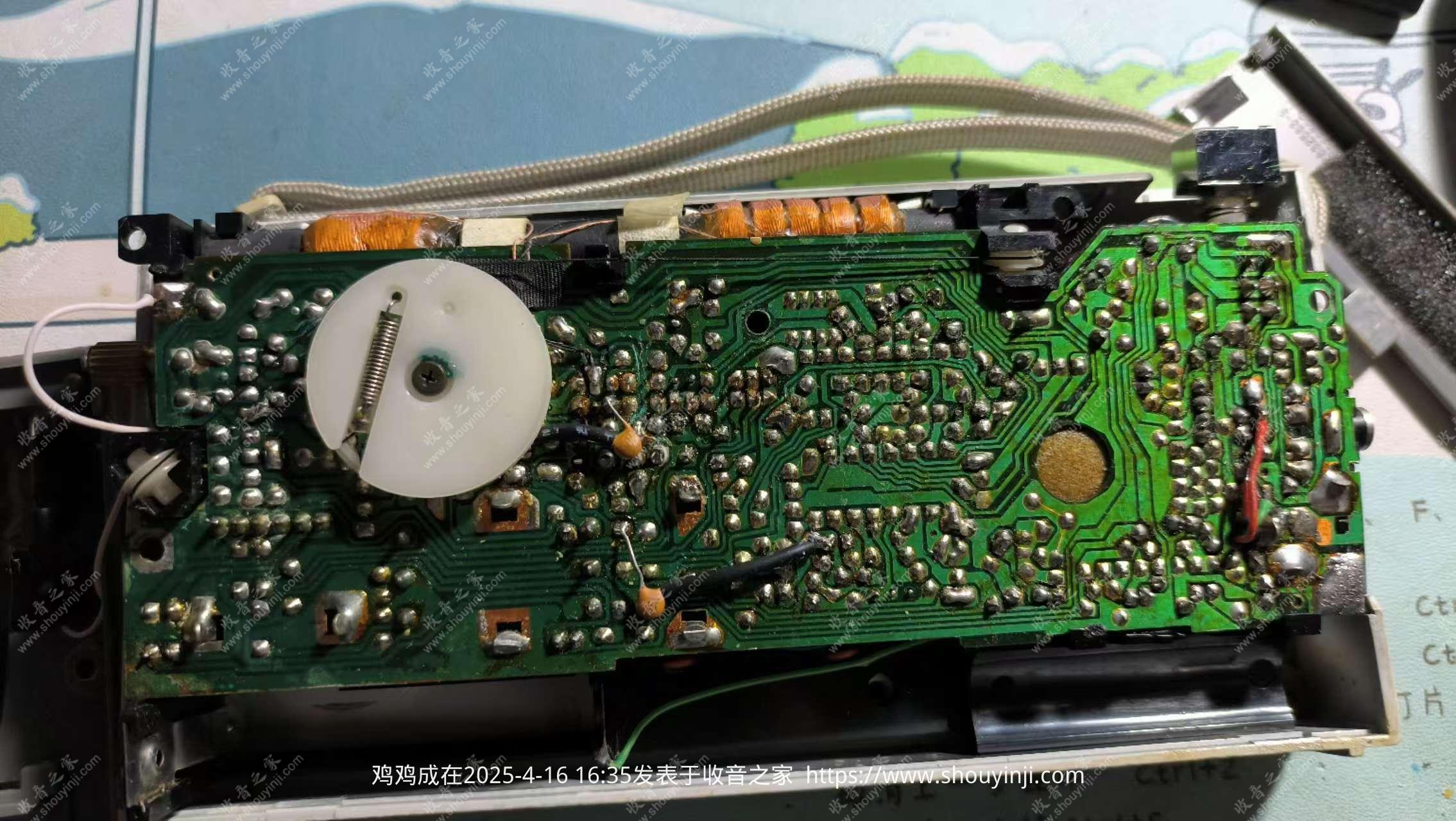

东芝Toshiba RP-700F中波调频立体声收音机发布于1982年,日本原产,体积小做工精细,内部电路使用了当时流行的集成电路方案,音质优美带音调调节,尤其是东芝对高音的处理很有特色,立体声分离度高,造型美观配色大方,功能简洁,使用4节电池供电,与S7类似。 该机使用5枚东芝自家的集成电路, 3枚芯片负责收音和立体声解码,分别是TA7335,TA7614, TA7343。 两枚TA7331负责双声道功放。 电路设计非常的经典简洁,没有复杂炫酷的技术,由于芯片比较多,机器不算很省电,静态大概40mA的样子。该机最独特的是这枚65mm钴磁喇叭,不同于常规的收音机喇叭,它有两组音圈,分别同时接左右声道,因此功放使用两枚低功耗芯片分别驱动, 这样增大了推动功率带来的另一个好处是不会像其他立体声机在外放的时候只能选一个声道,丢失声音内容的尴尬。由于功放是OTL模式要推动耳机也要推动喇叭,增益调的比较高,因此底噪略大尤其是耳机收听的时候。不过笔者在左右耳机音频通道各加了两个330欧姆电阻,使底噪大为减小。
机芯背面
机芯背面
扬声器
扬声器
机芯正面,使用TA7335,TA7614,TA73743,TA7331芯片
