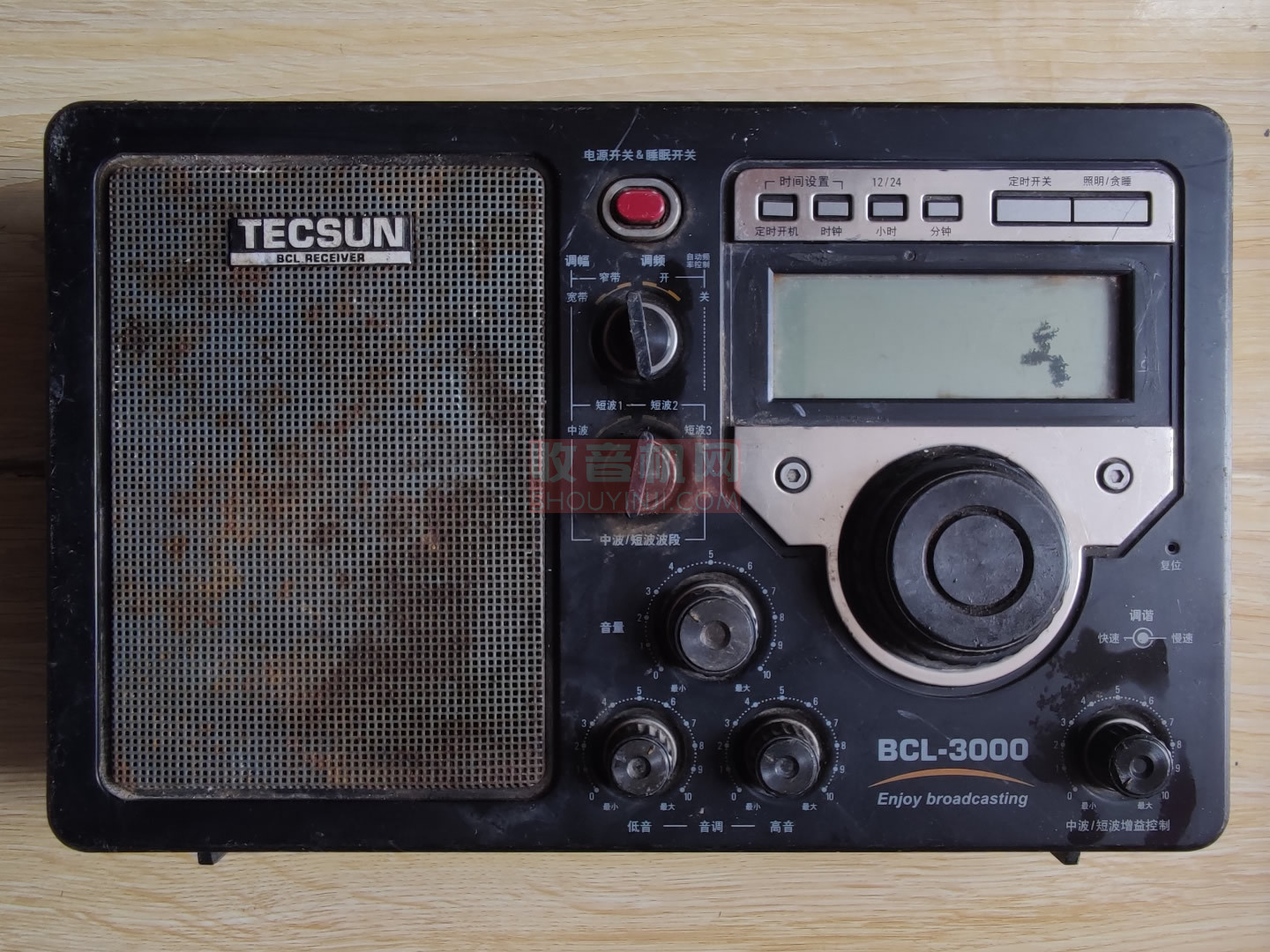

德生/TECSUN BCL-3000 调频/中波/短波5波段立体声收音机拆机

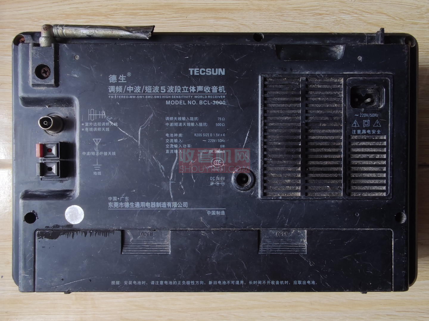

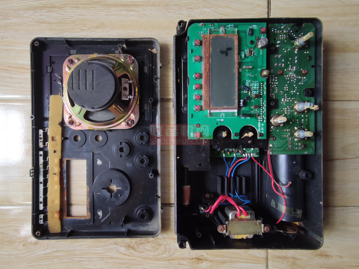

收的一台外观垃圾成色的机机,像是进过水的,考虑到这种成色也没通电试机,担心里面电板也进过水。
拆机开始

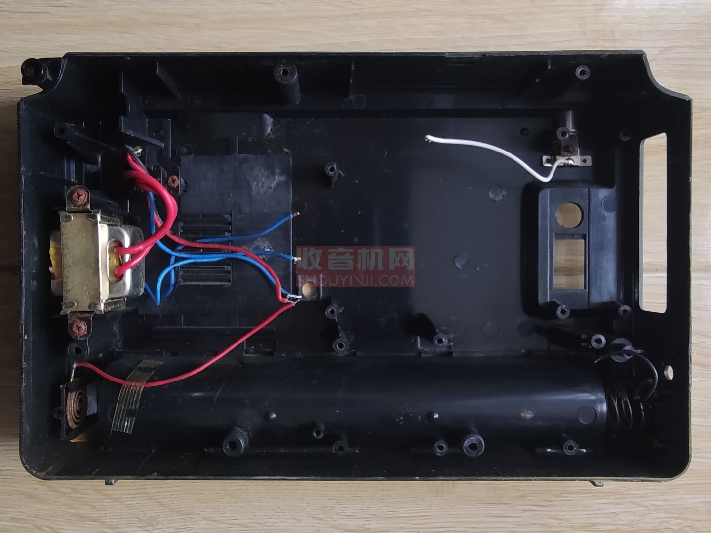

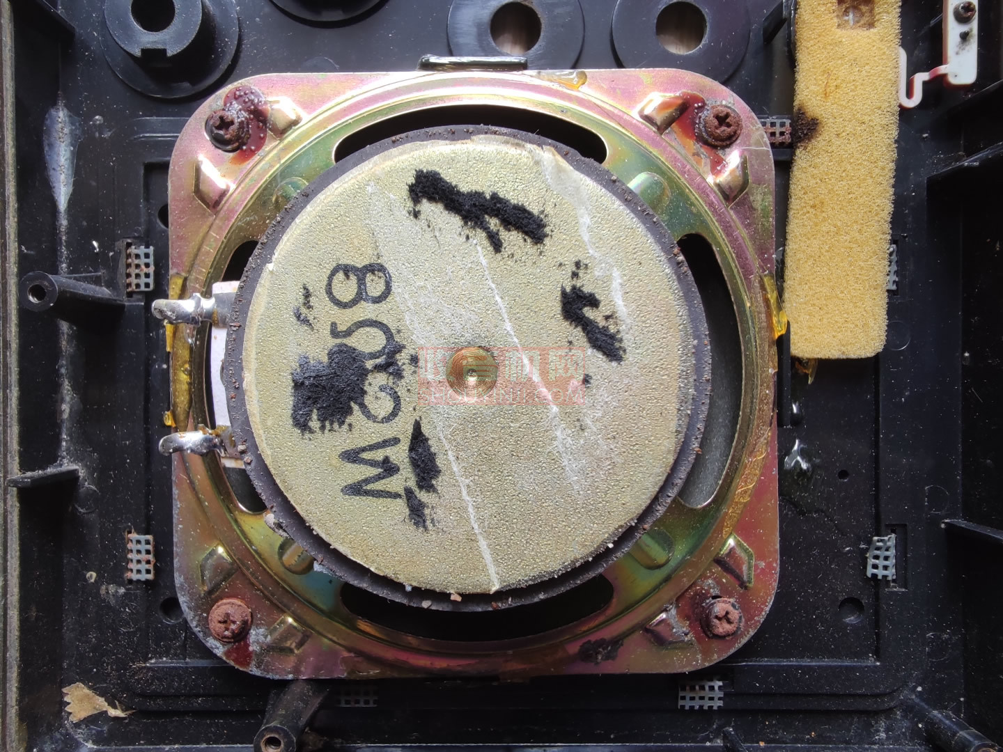

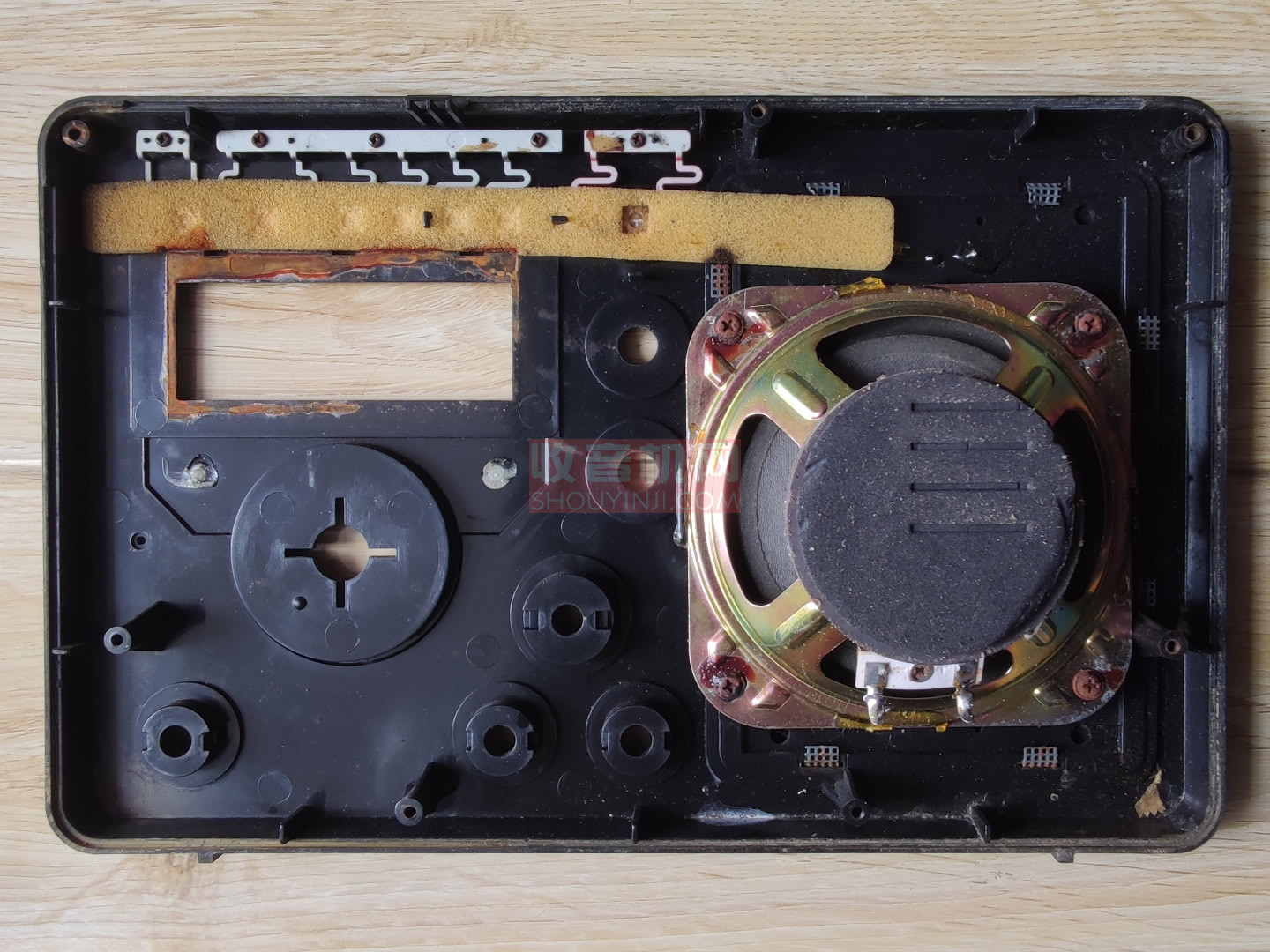

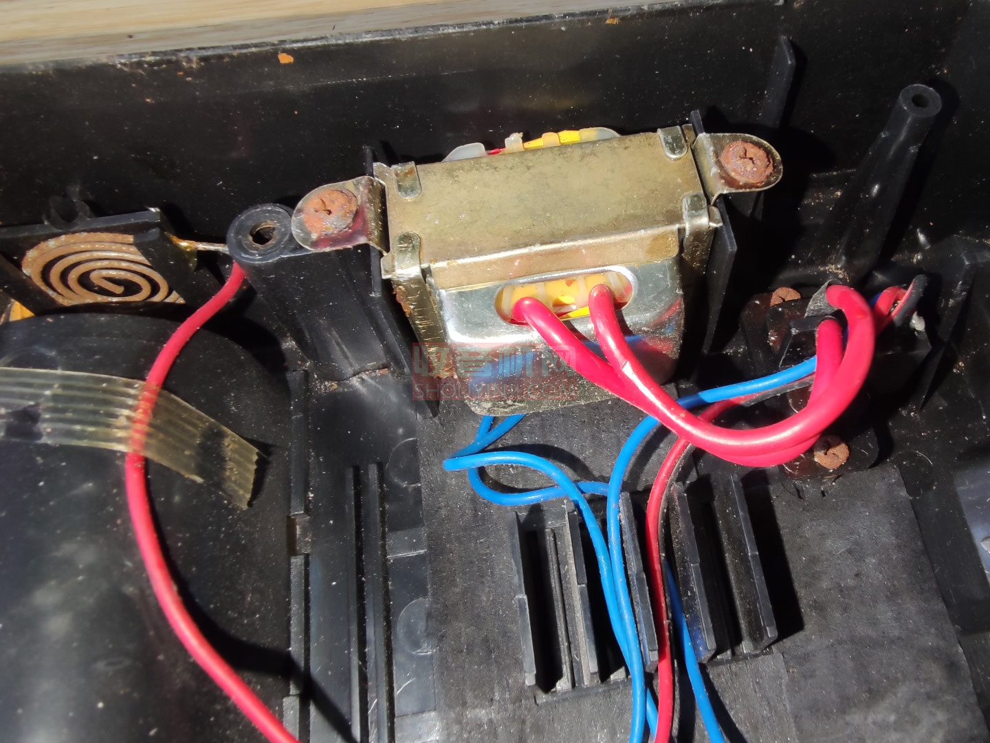

喇叭8Ω 2W

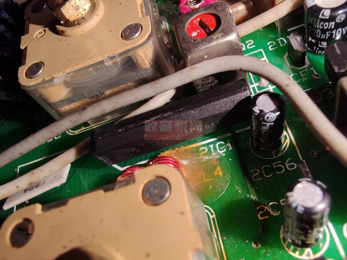

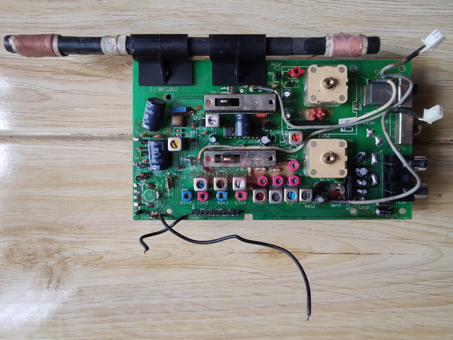

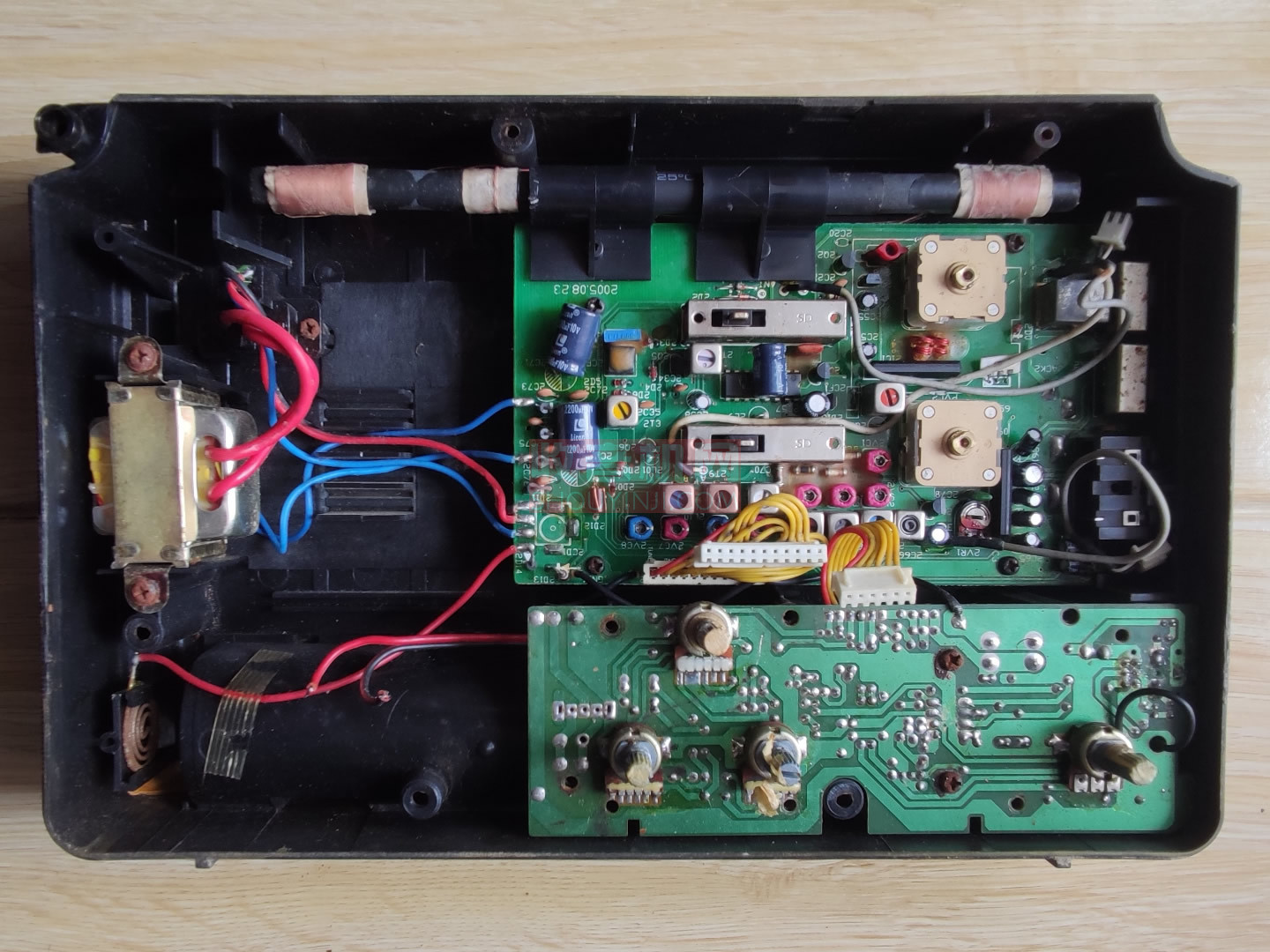

磁棒很长,尺寸约:19.8cm*0.8/1cm
内置变压器

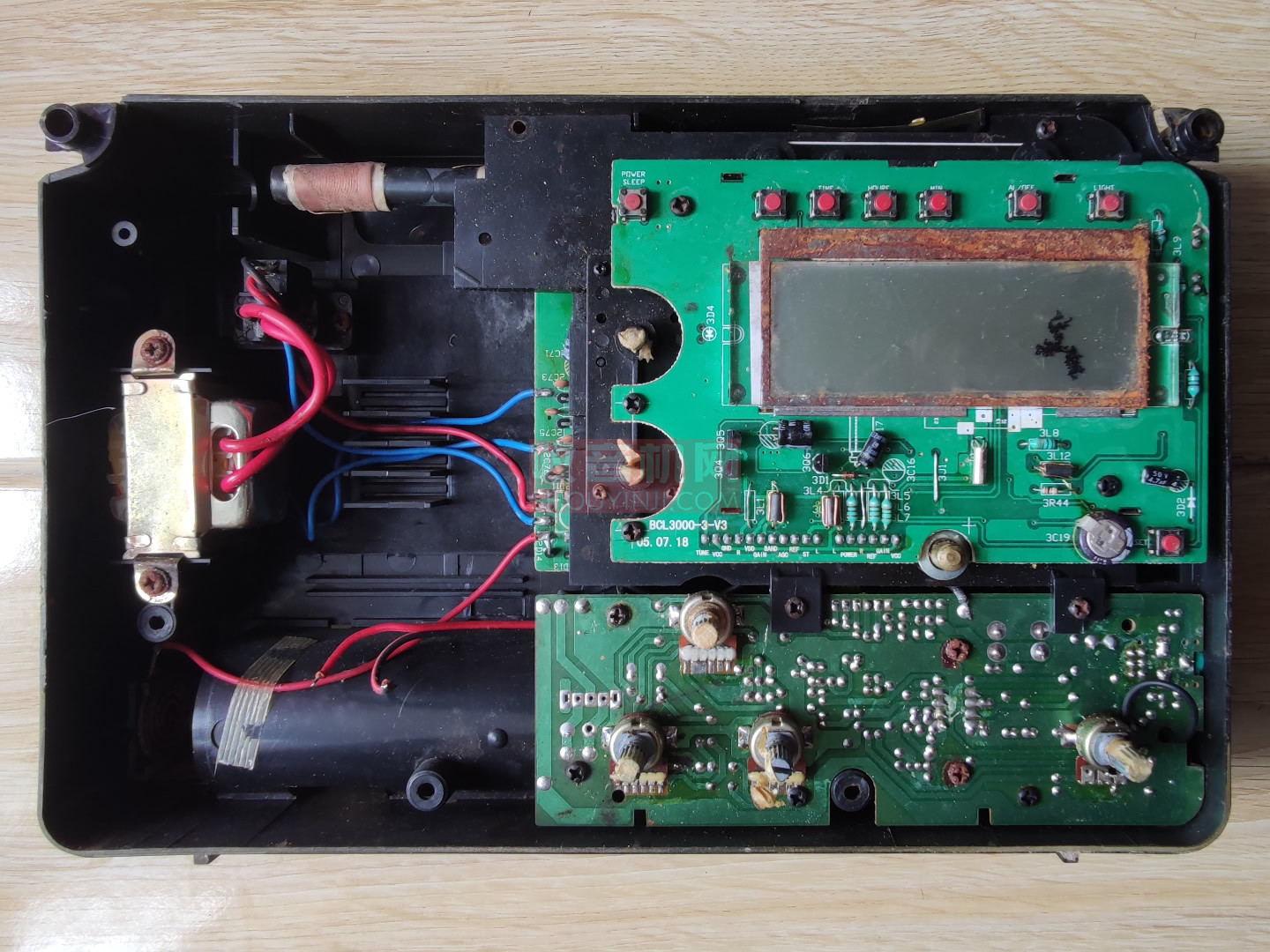

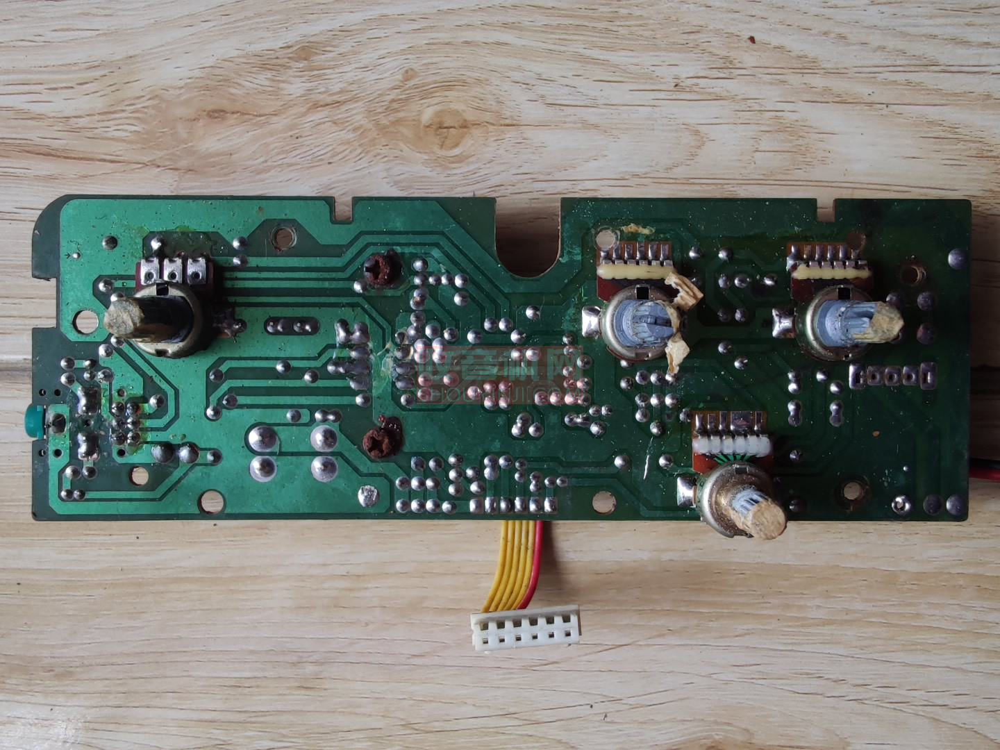

电位器板

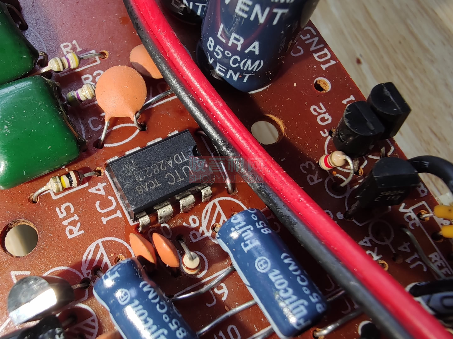

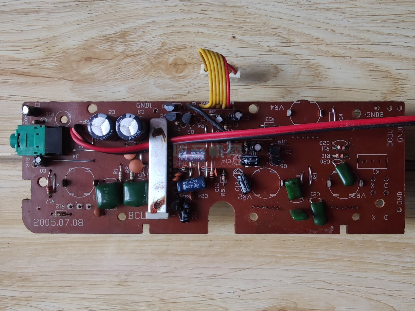

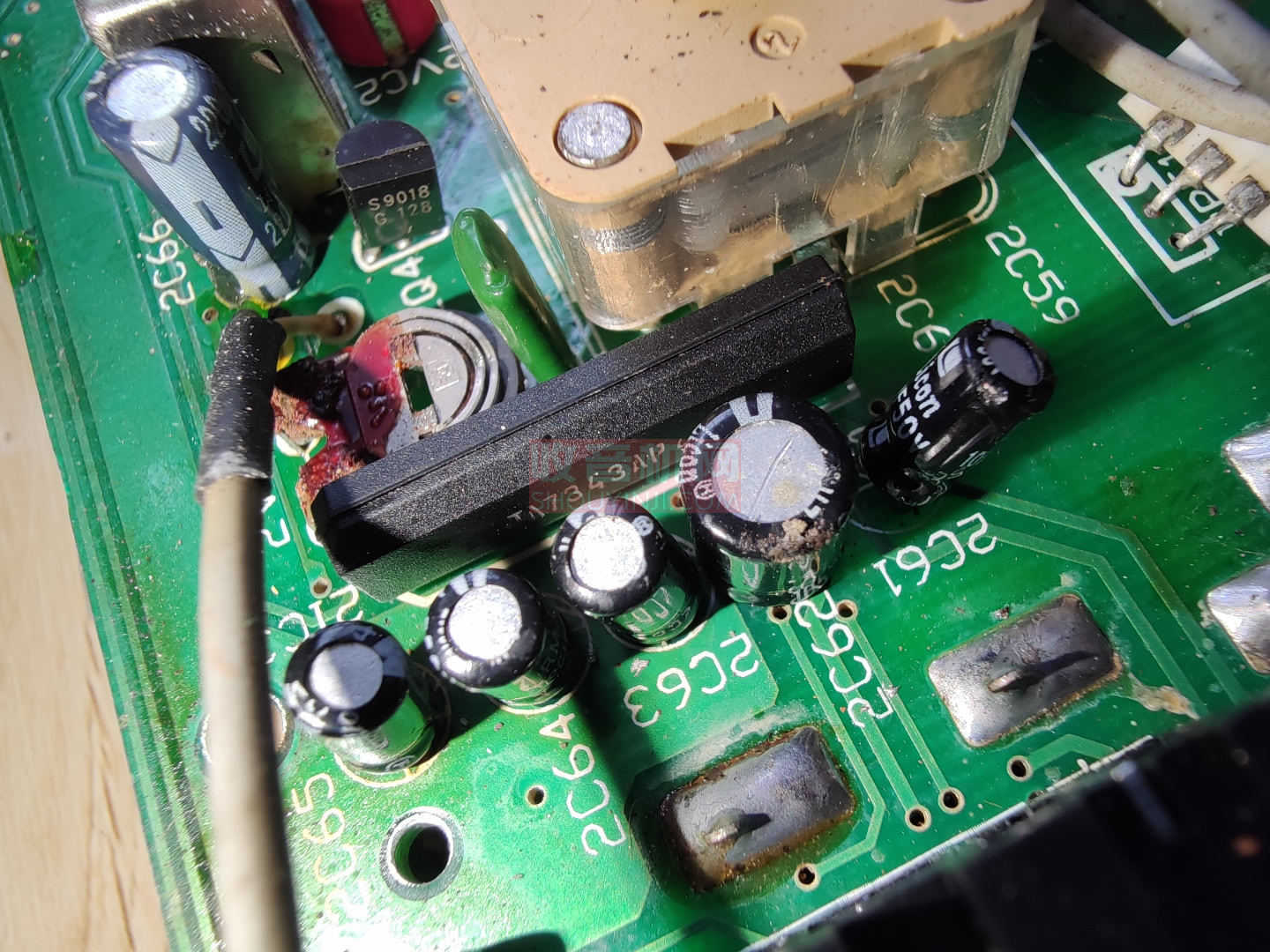

TDA2822双通道单片功率放大集成电路,工作电压1.8-12V,BTL输出功率≤2W
2005年生产,做工很不错

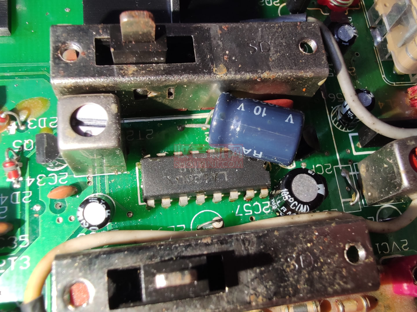

TA7343AP是立体声解码集成电路
TA7358APG调频高放集成电路
LA1260中频信号集成电路

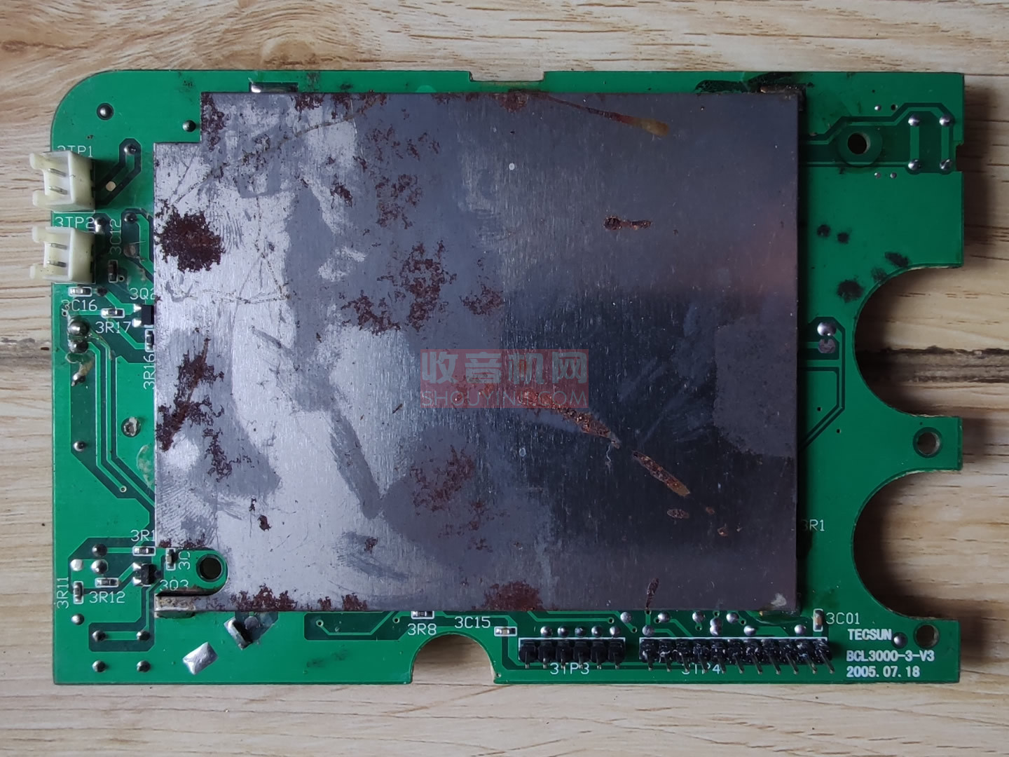

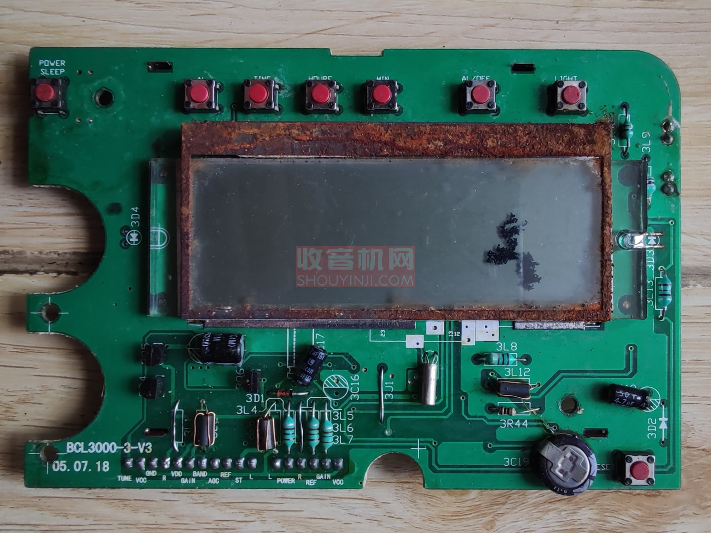

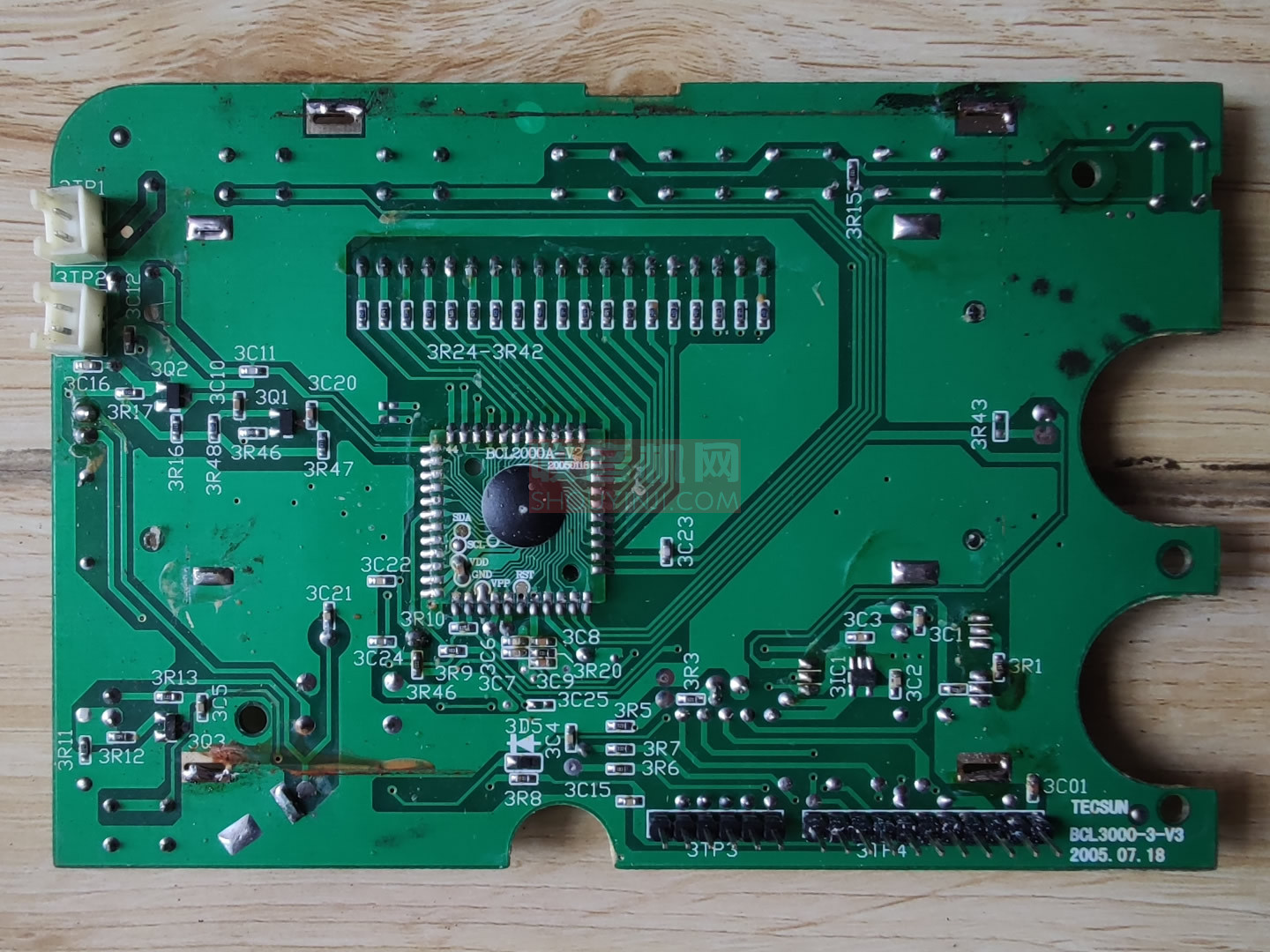

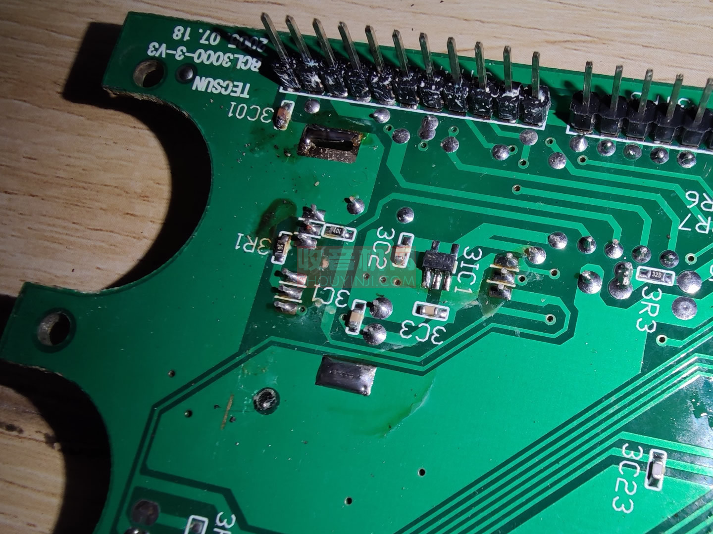

固定LCD的金属罩生锈,屏里面生霉

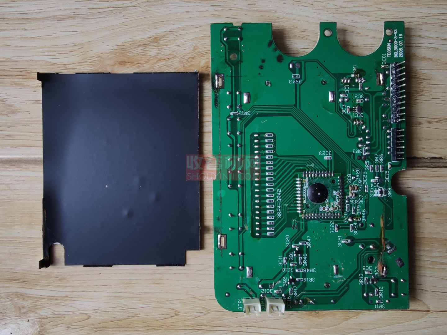

背面隐蔽罩生锈

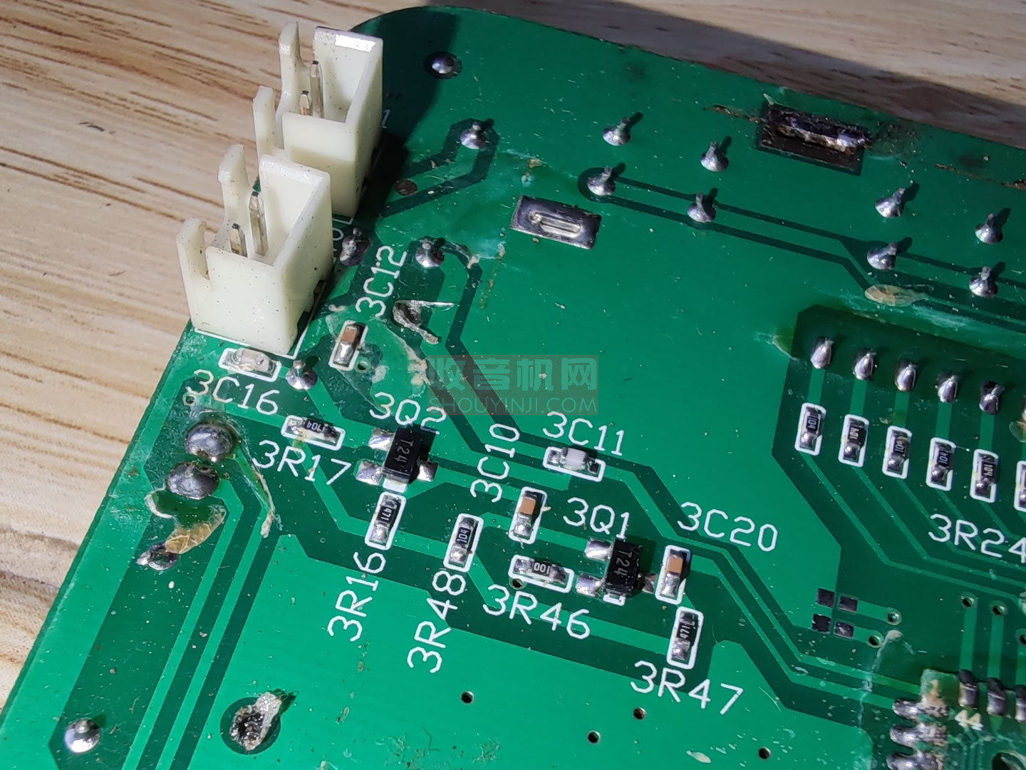

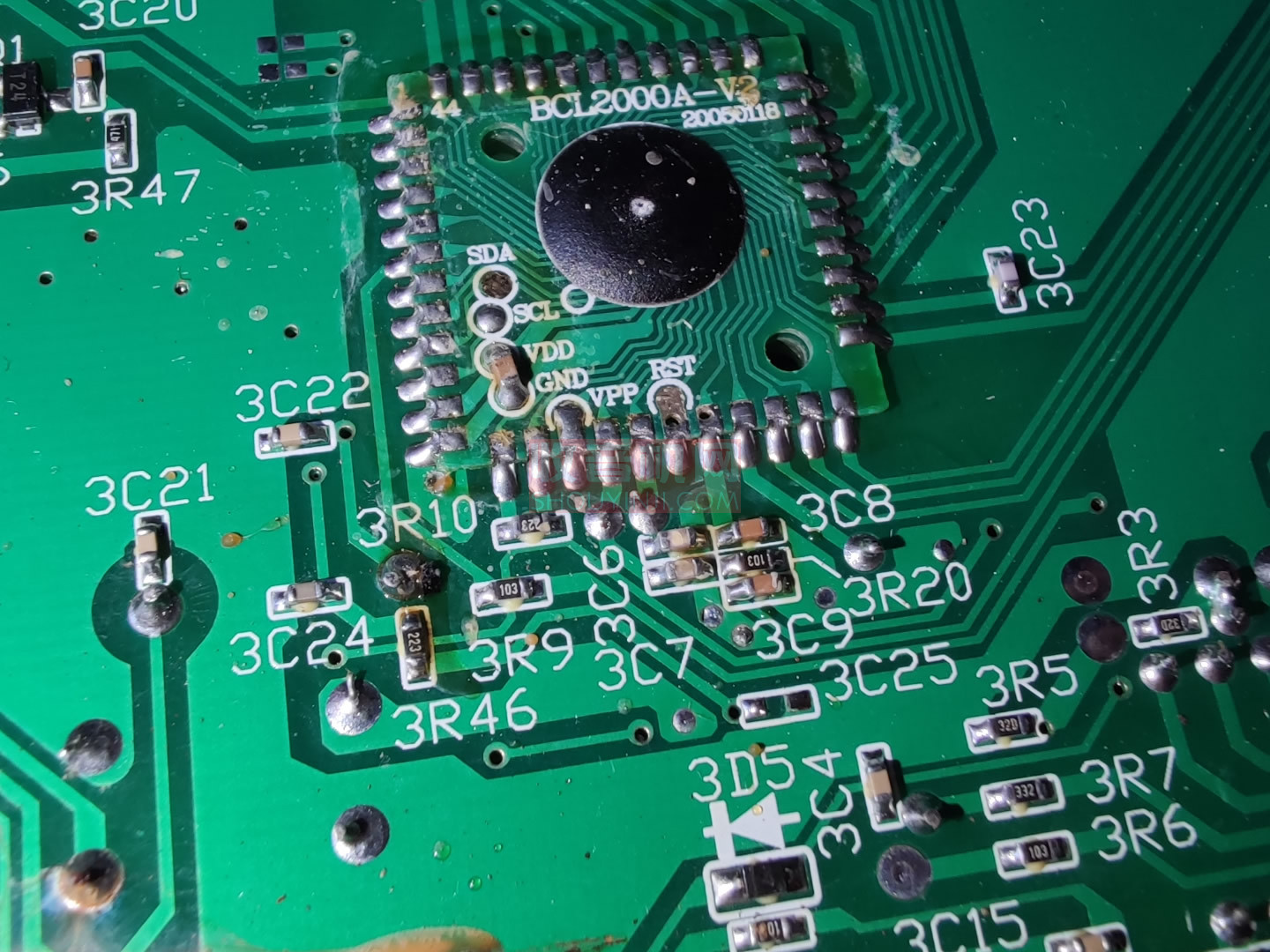

控制LCD显示屏的“牛屎”芯片

它的磁棒可真长,有没有200毫米?
现在的磁棒不知道是怎么搞的,跟过去的磁棒颜色外观大不一样,几十年前的铁氧体磁棒油黑发亮很细腻,而现在的,我在淘宝上搜了,200毫米的也有,但无论长短都是灰色的且很毛糙跟水泥棒似的。。。这个收音机的磁棒好像满黑的,我打开我的PL550看到,磁棒也很黑但很毛糙。 |
