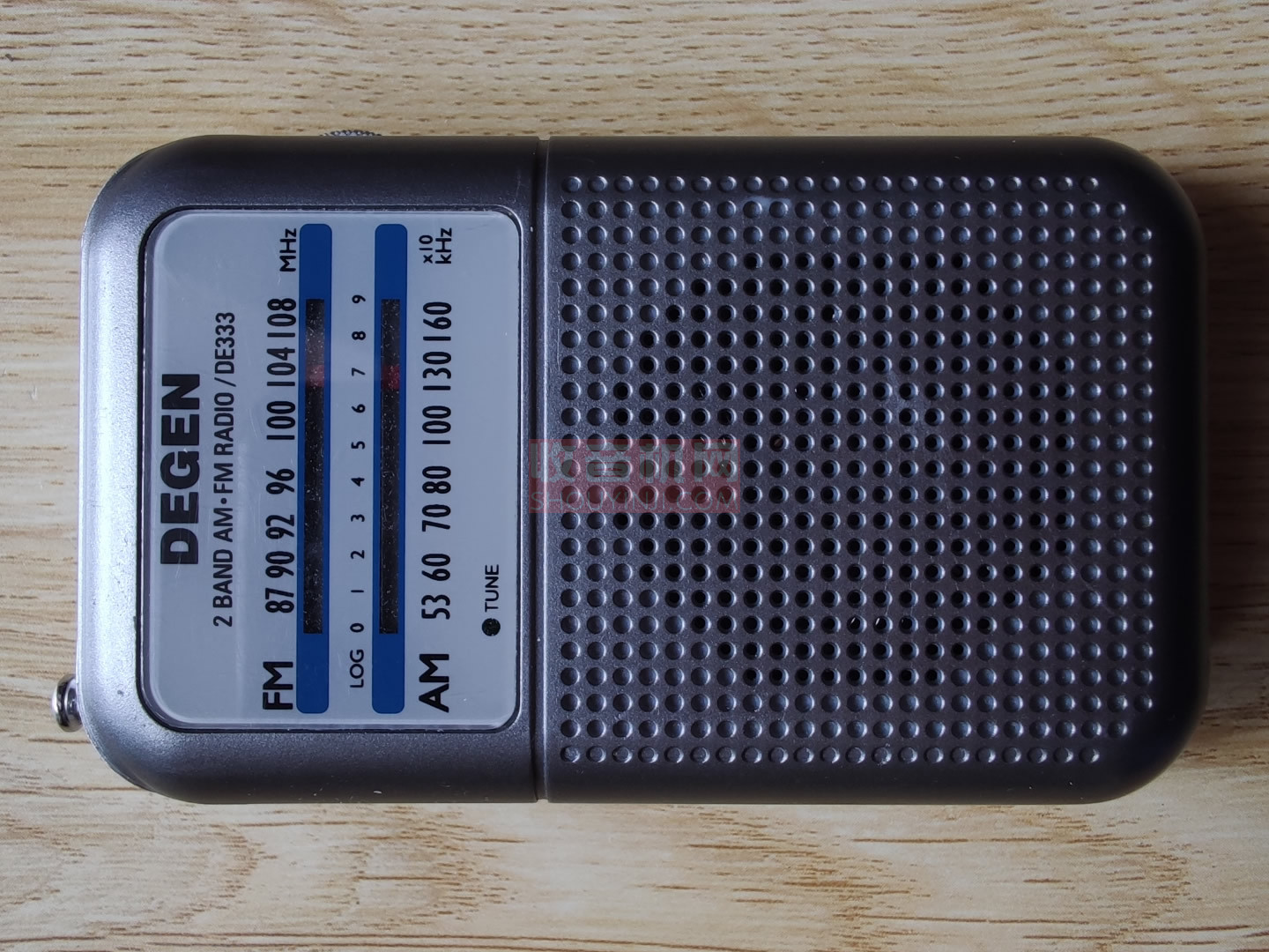

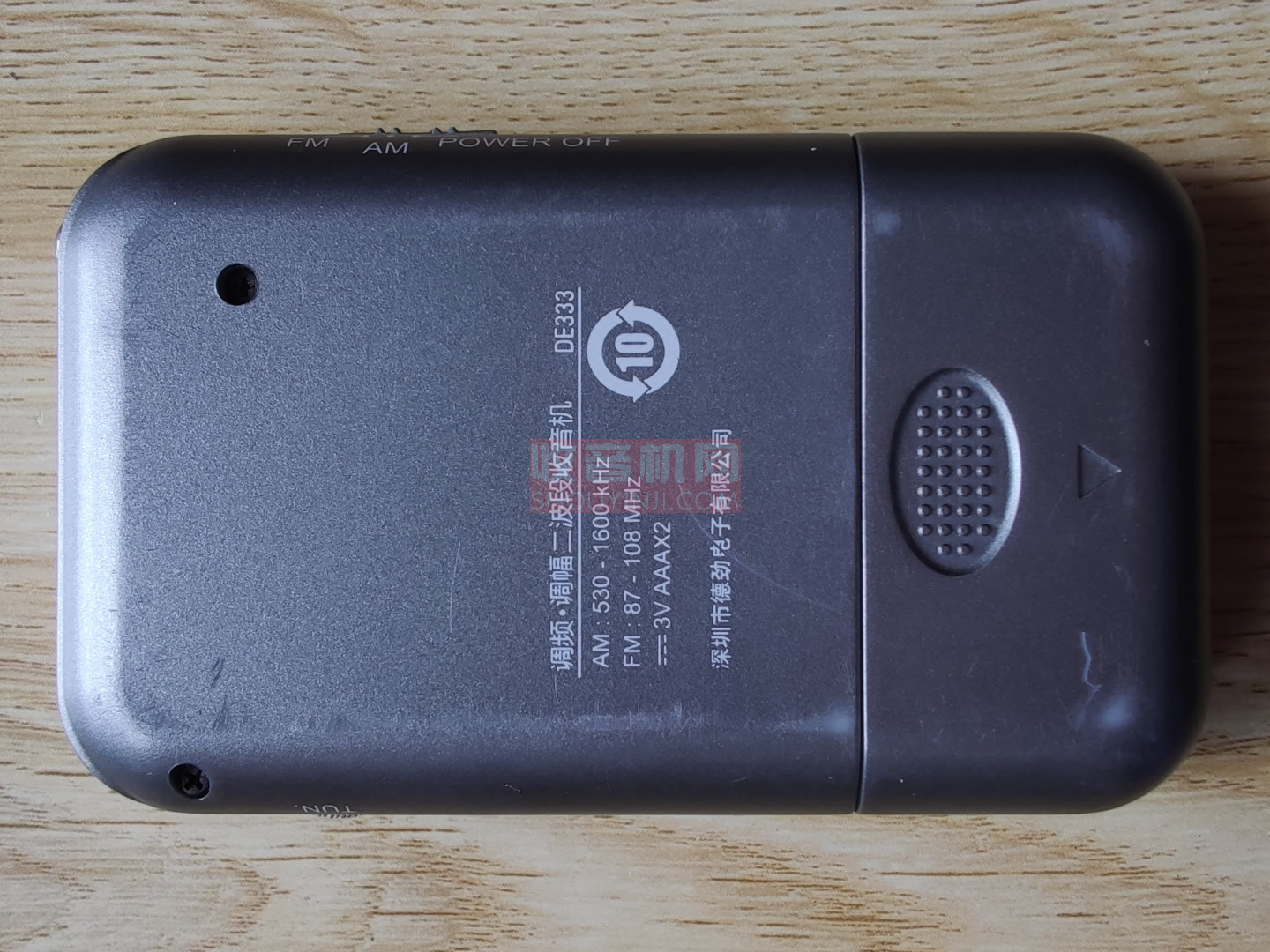

德劲/DEGEN DE333 AM/FM收音机拆机
便宜的小鸡鸡,调台行程短了,密集的台有点串。

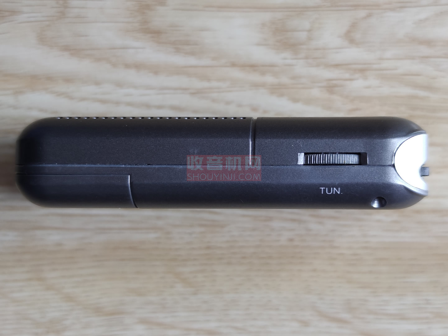

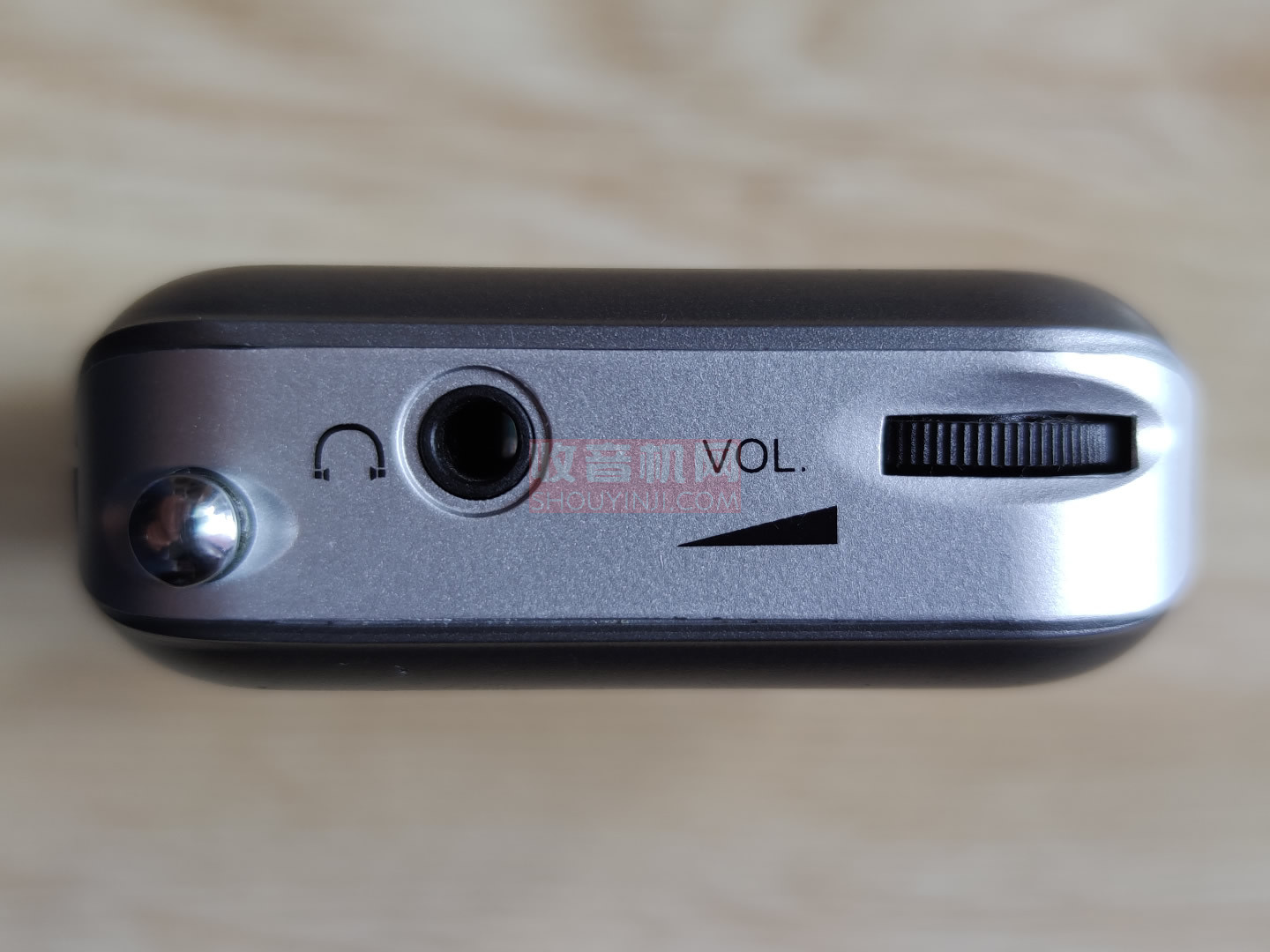

拉杆天线、耳机输出、音量旋钮
调谐旋钮

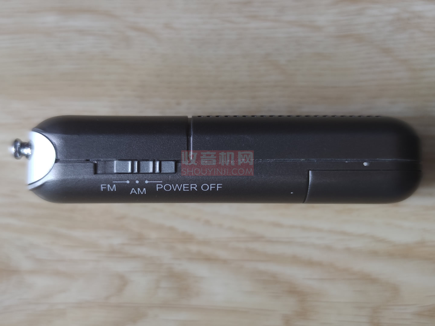

开关/波段选择
使用两节7#电池供电

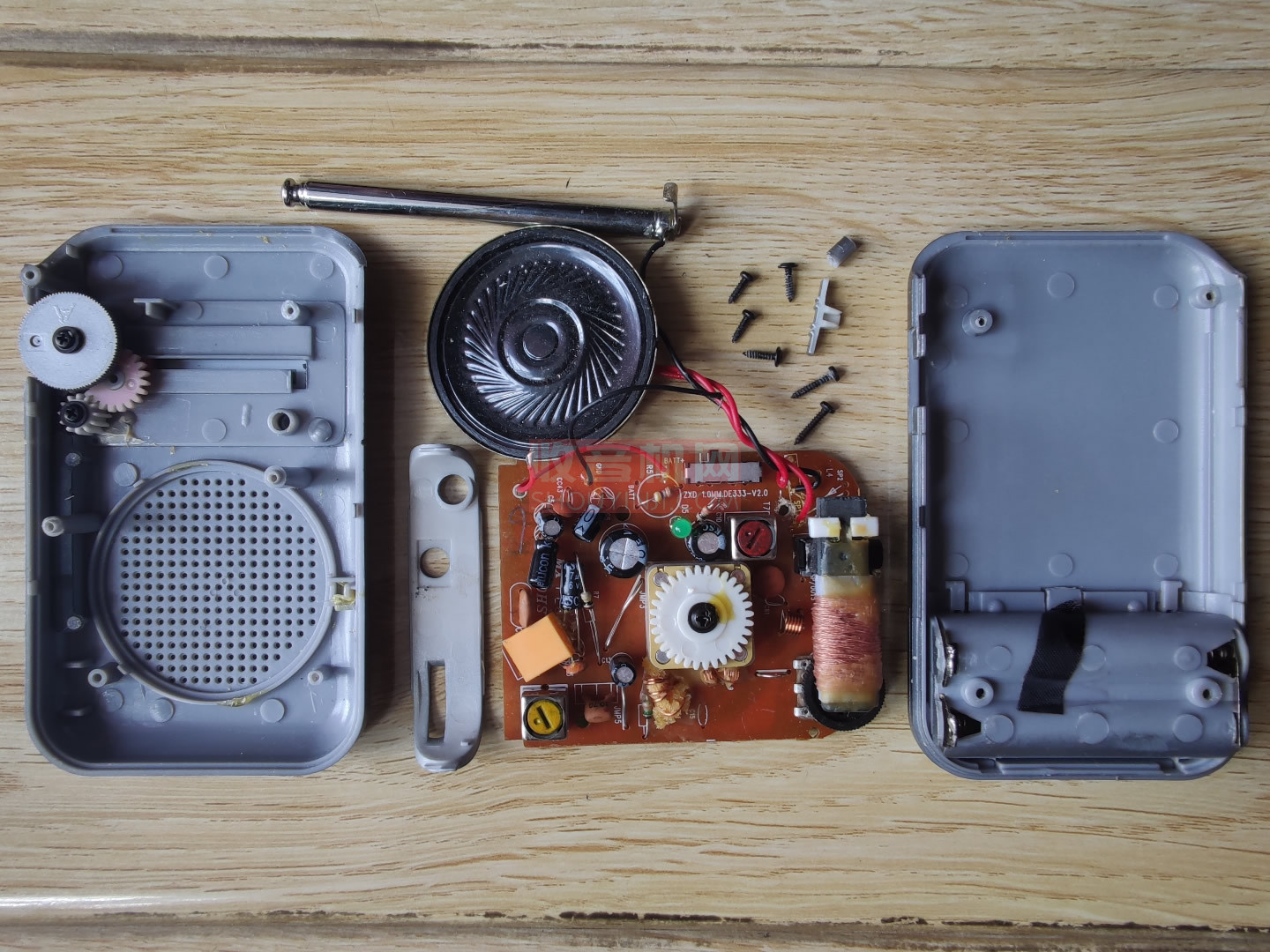

正式拆机

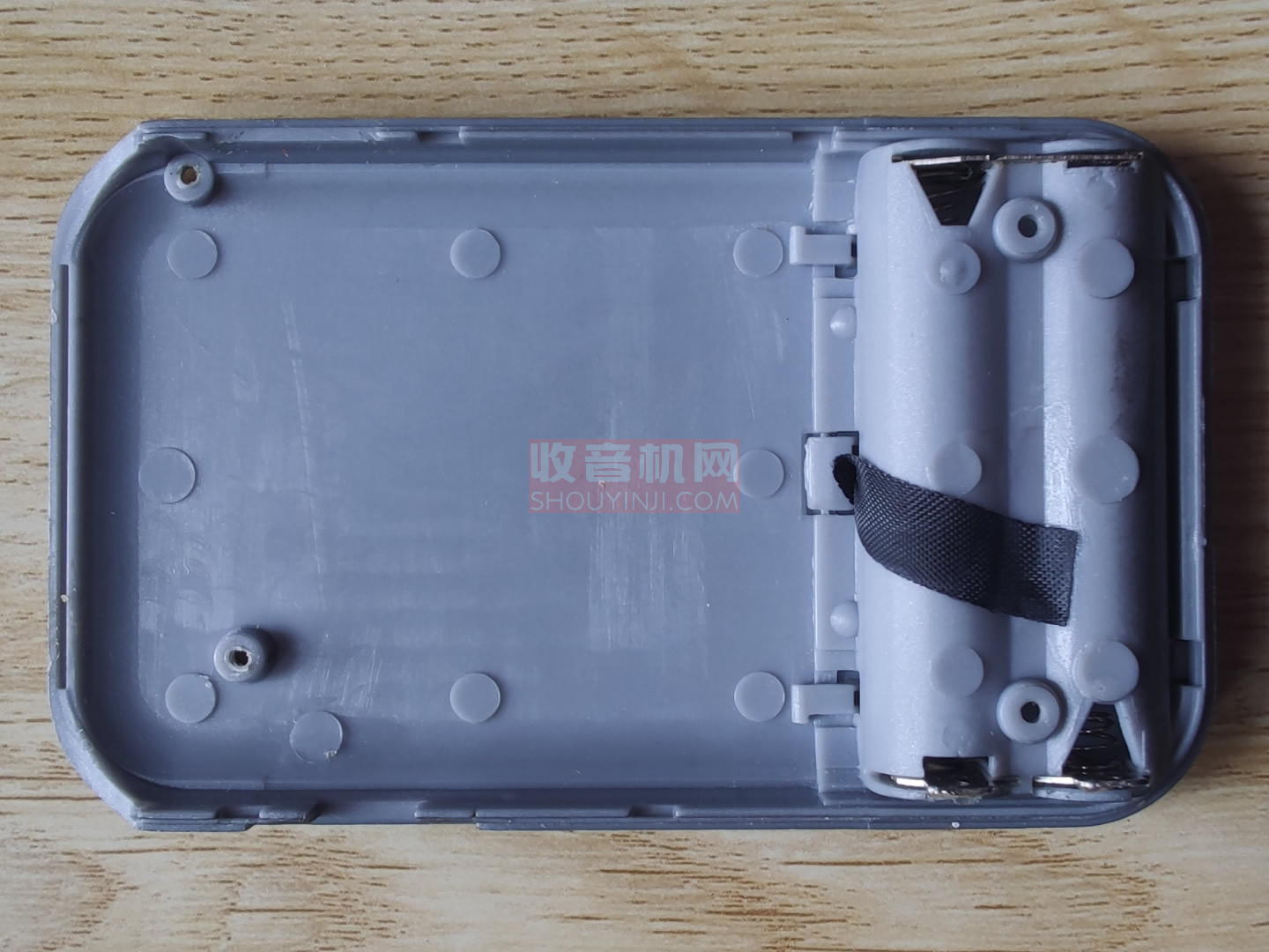

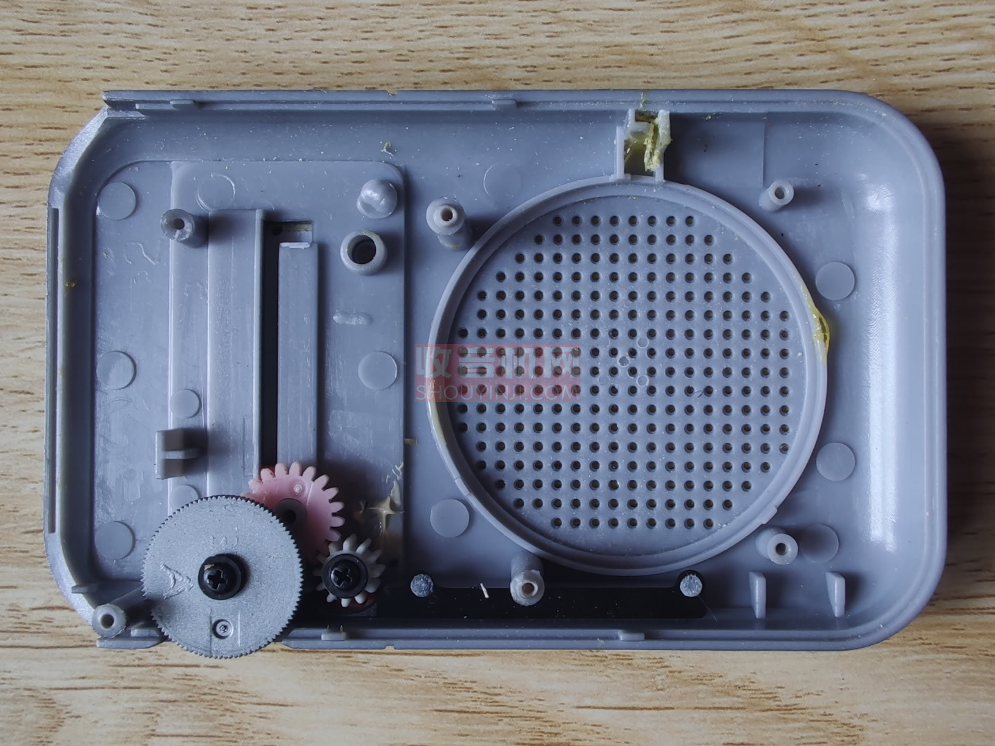

背盖里面
塑料螺丝柱断了

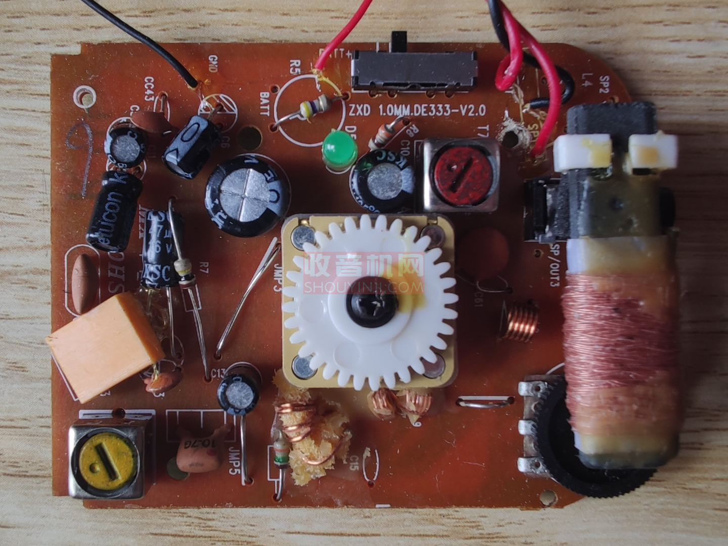

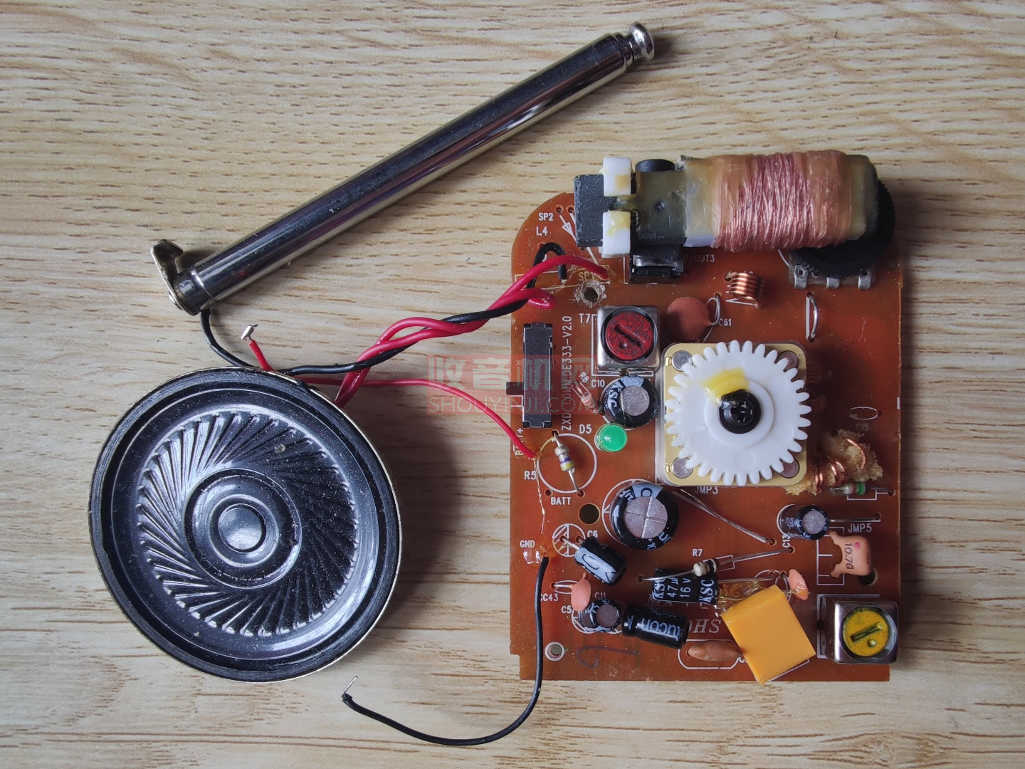

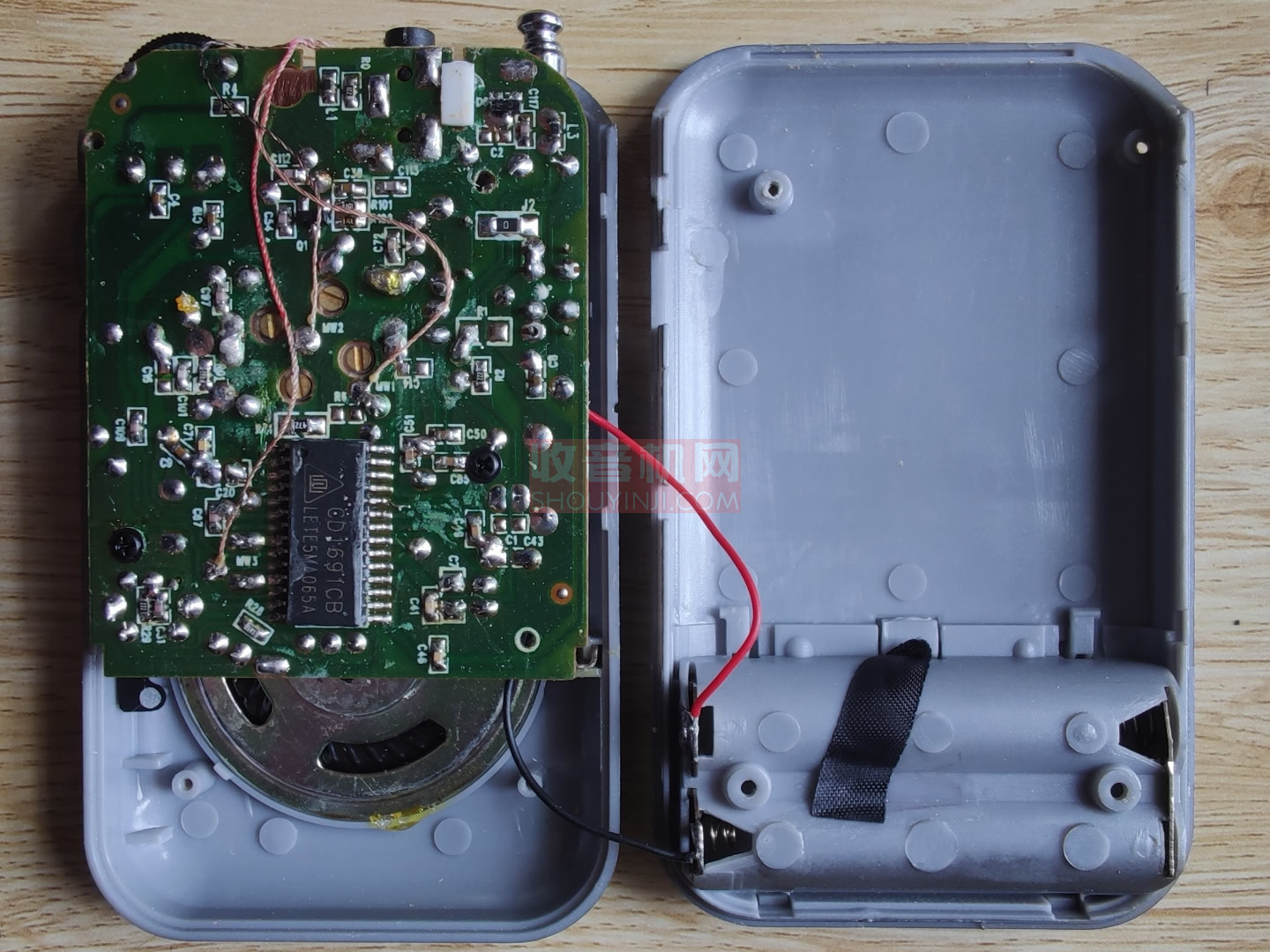

机内整体拆出

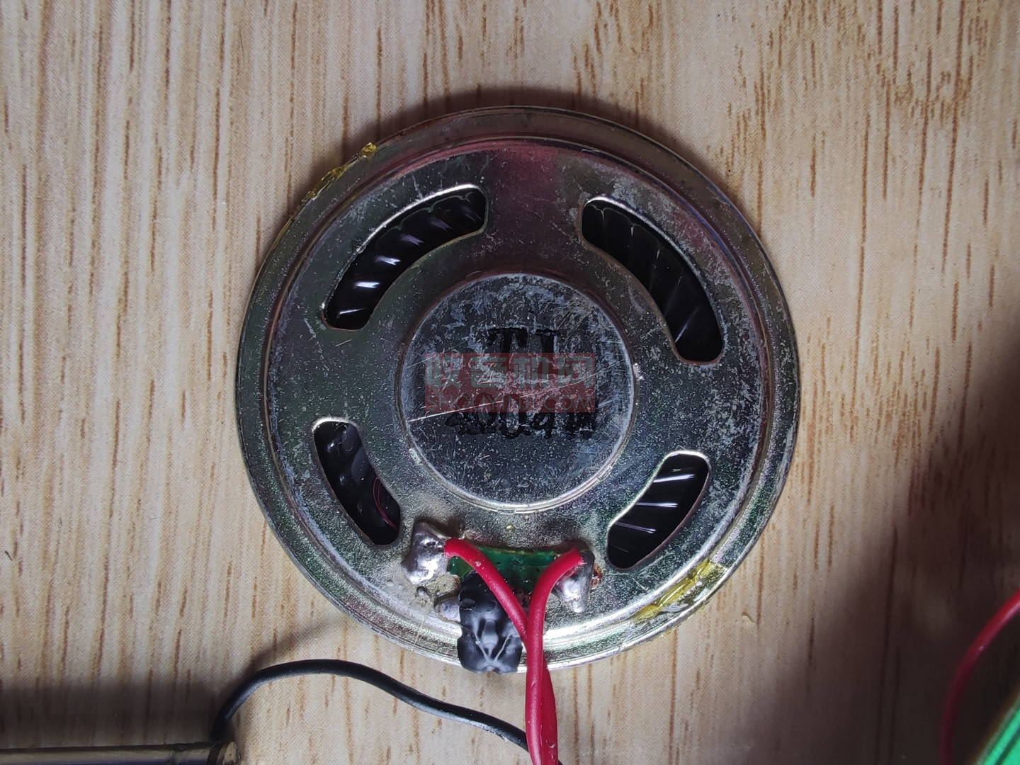

喇叭4Ω 0.4W
元器件很少

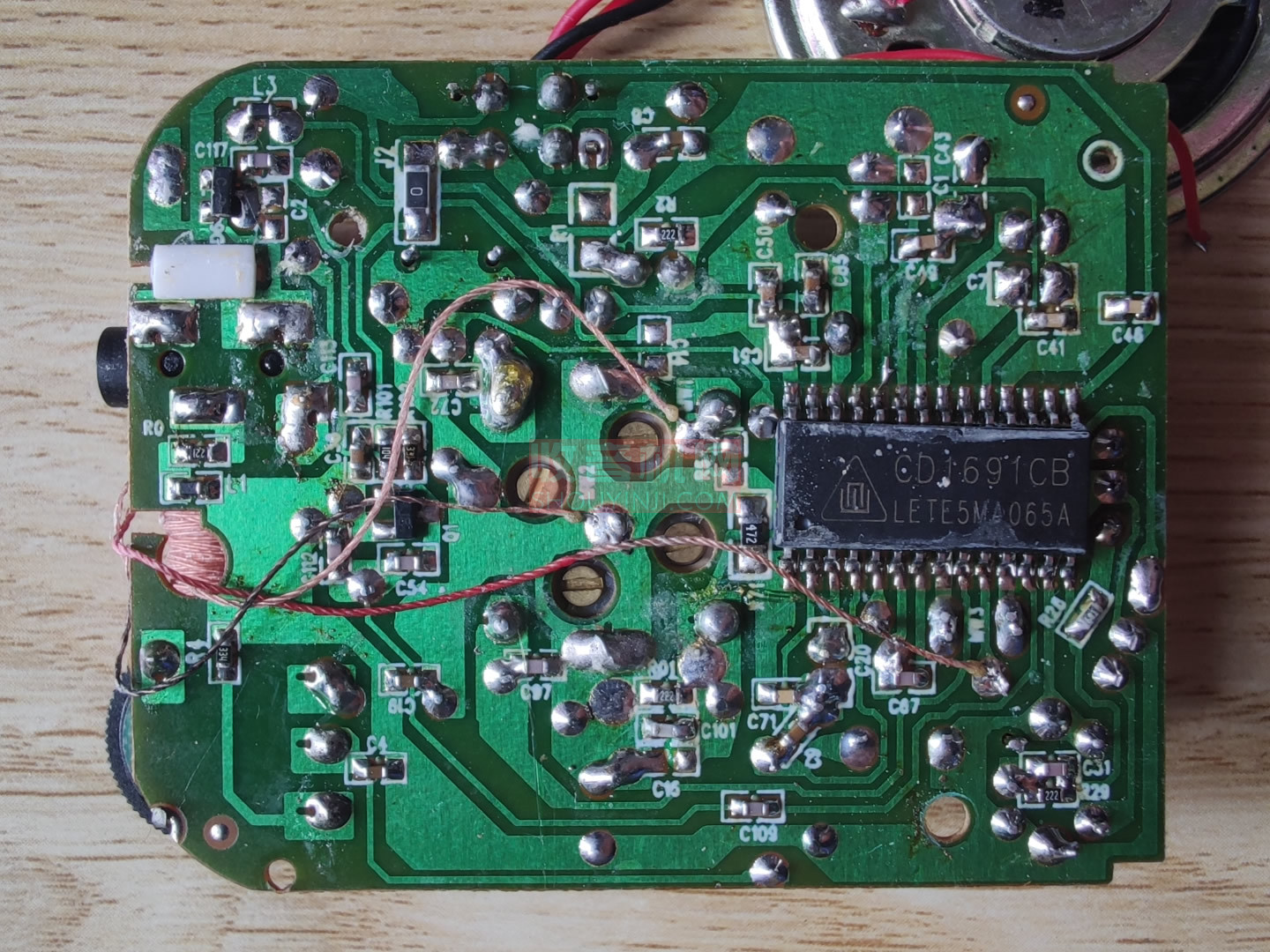

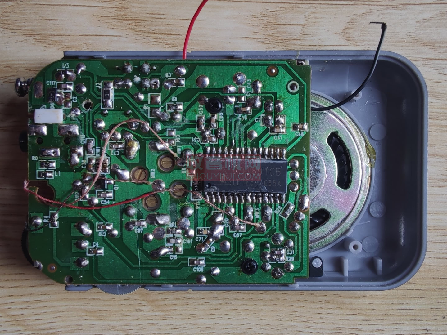

使用华晶CD1691CB 单片调频/调幅收音机集成电路
静态电流小:Vcc = 3V,FM:lcco= 5.3mA;AM:Icco=3.4mA(典型值)
带有FM/AM选择开关
内置AFC可变电容
内含RF AGC、IF AGC调谐LED 驱动
