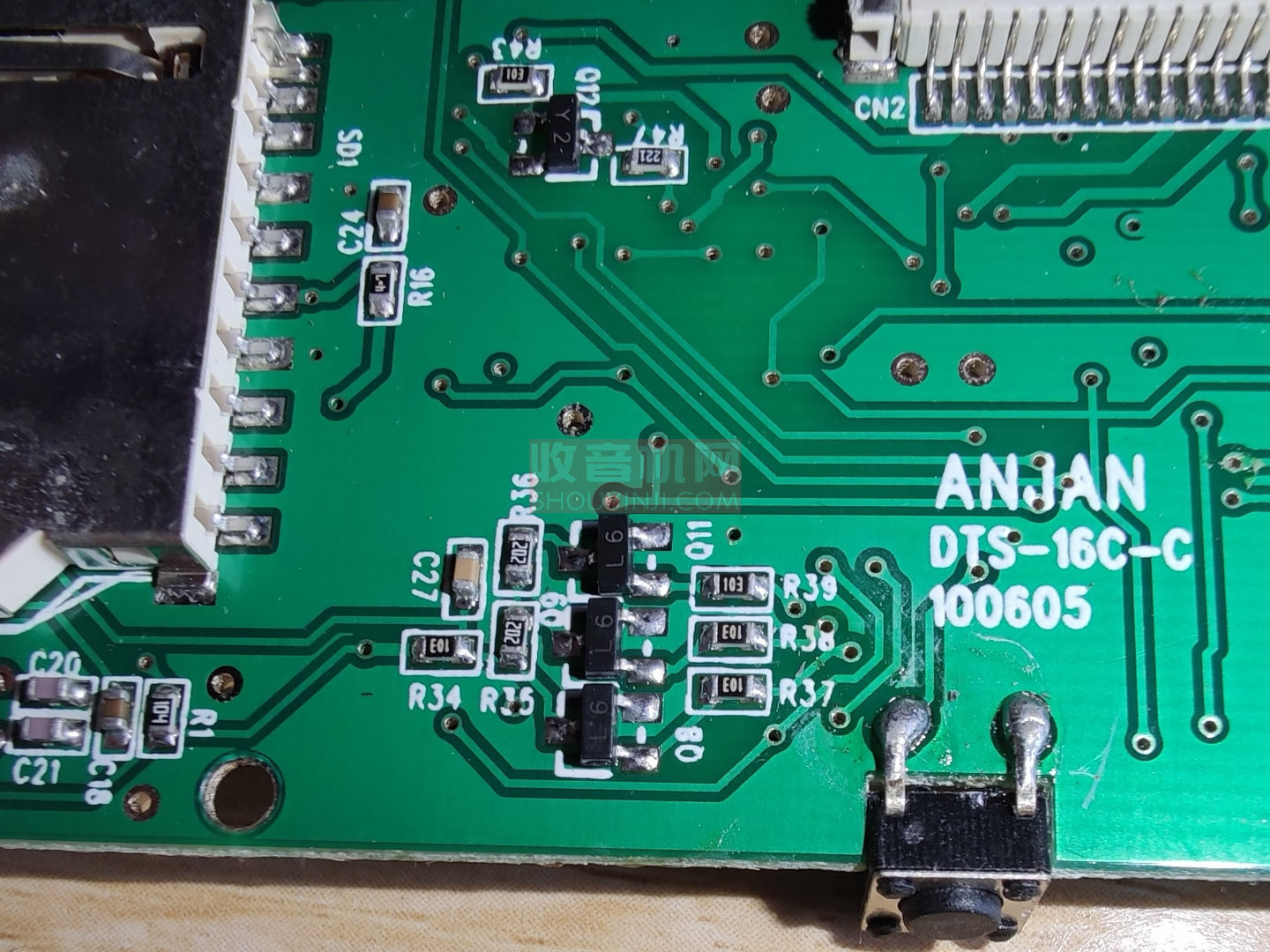

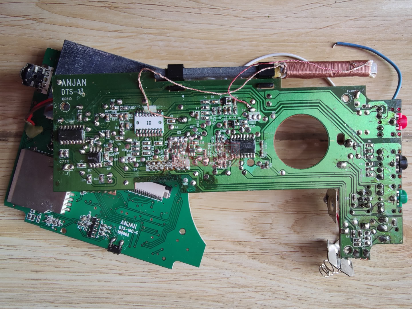

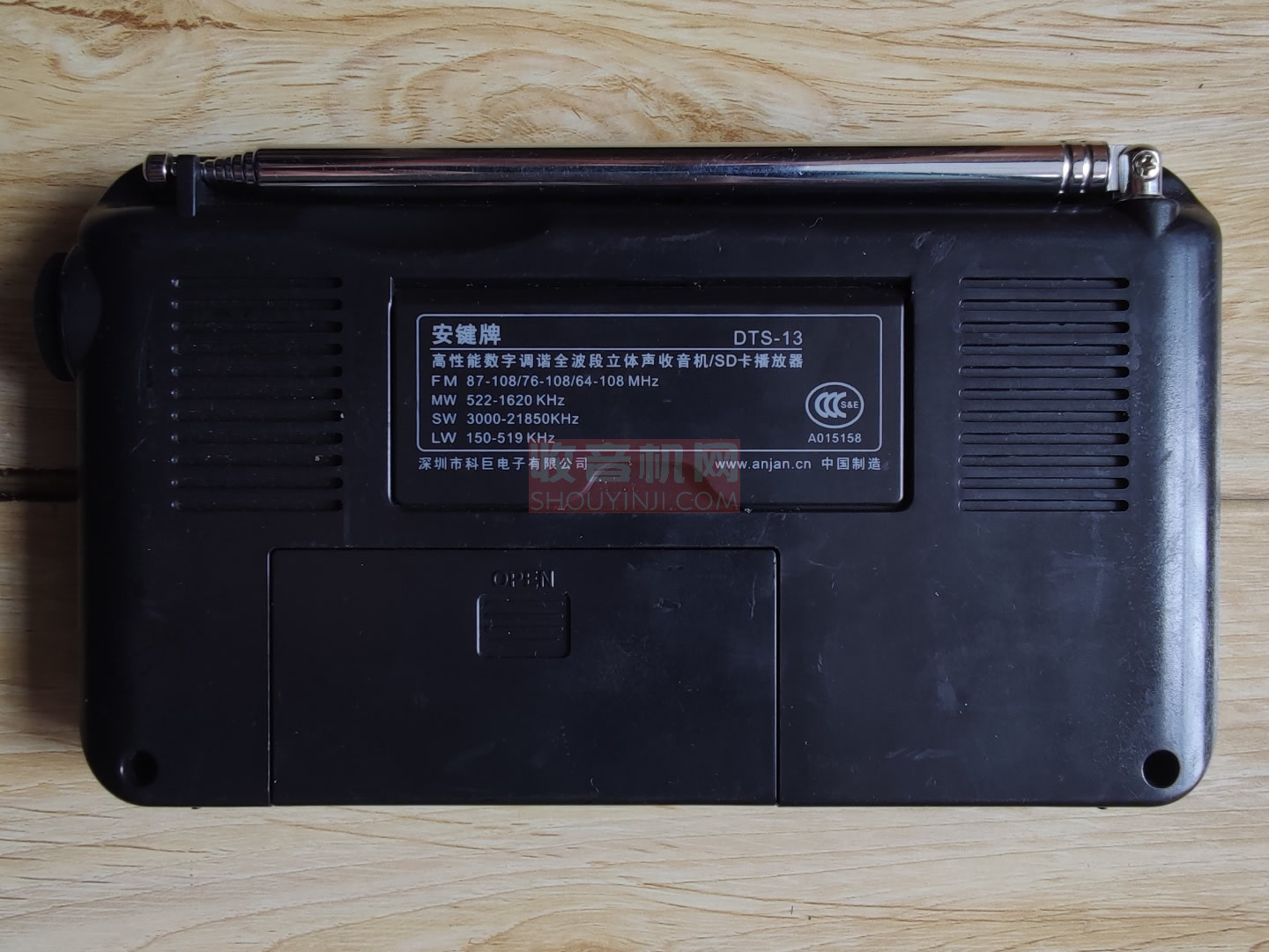

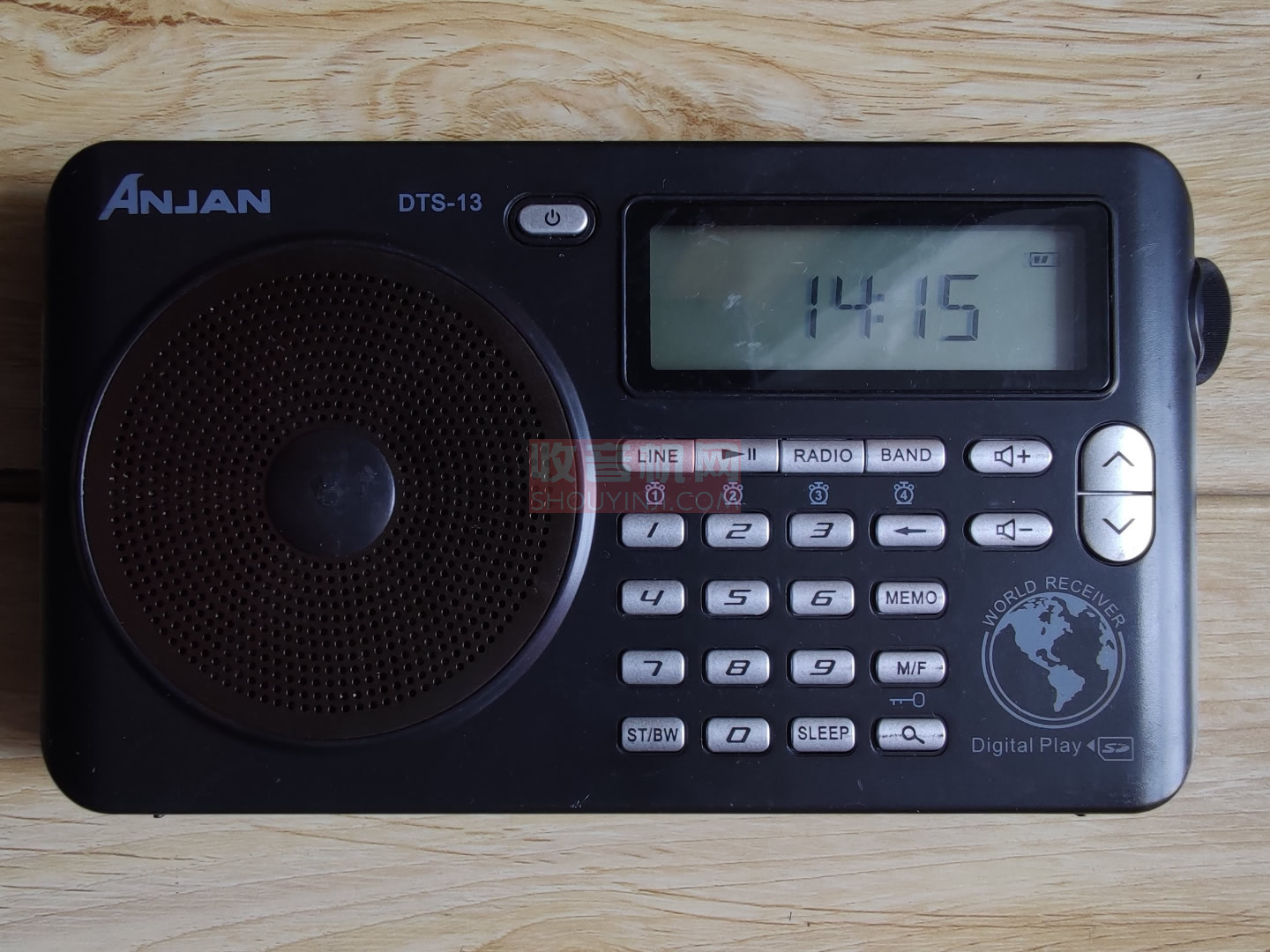

安键/ANJAN DTS-13 收音机拆机

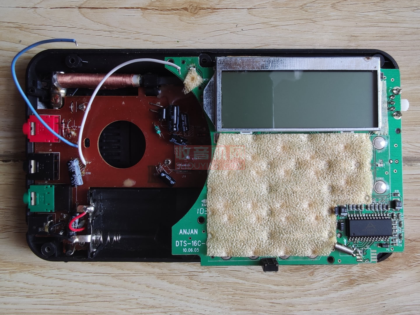

这机效果还真特么的好,无论是接收灵敏度还是喇叭效果!

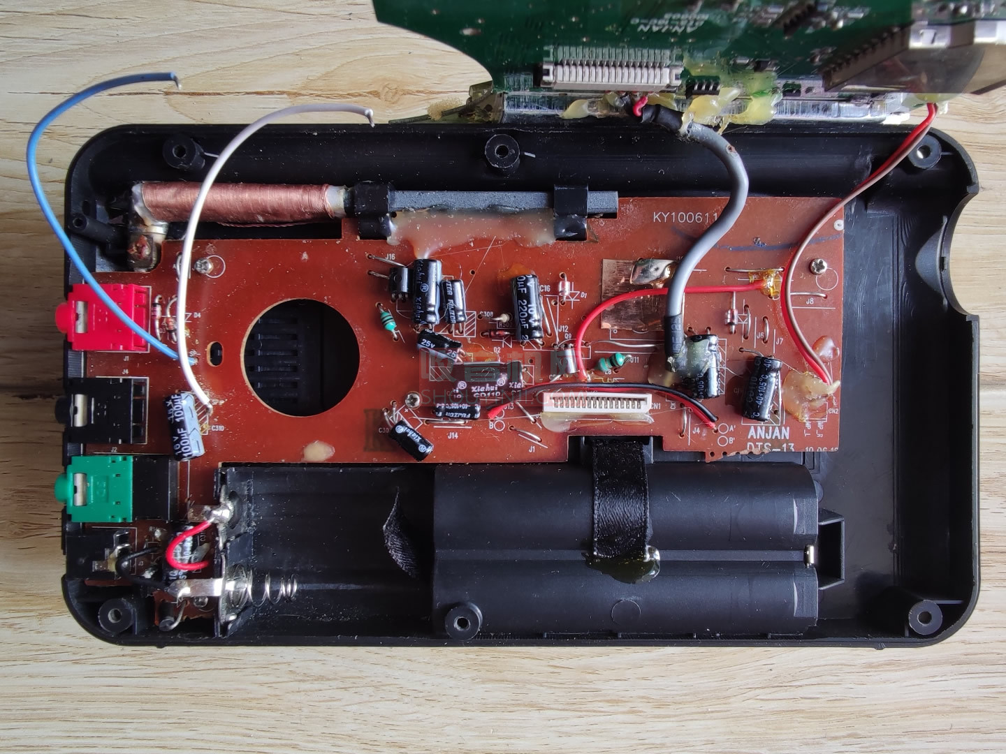

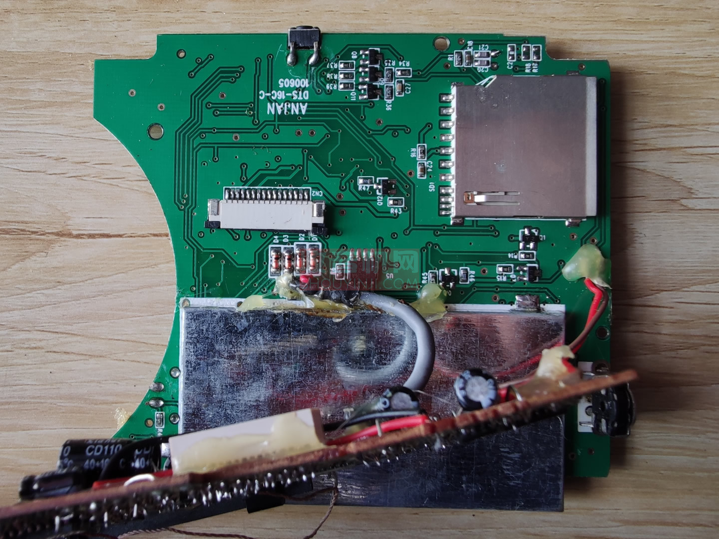

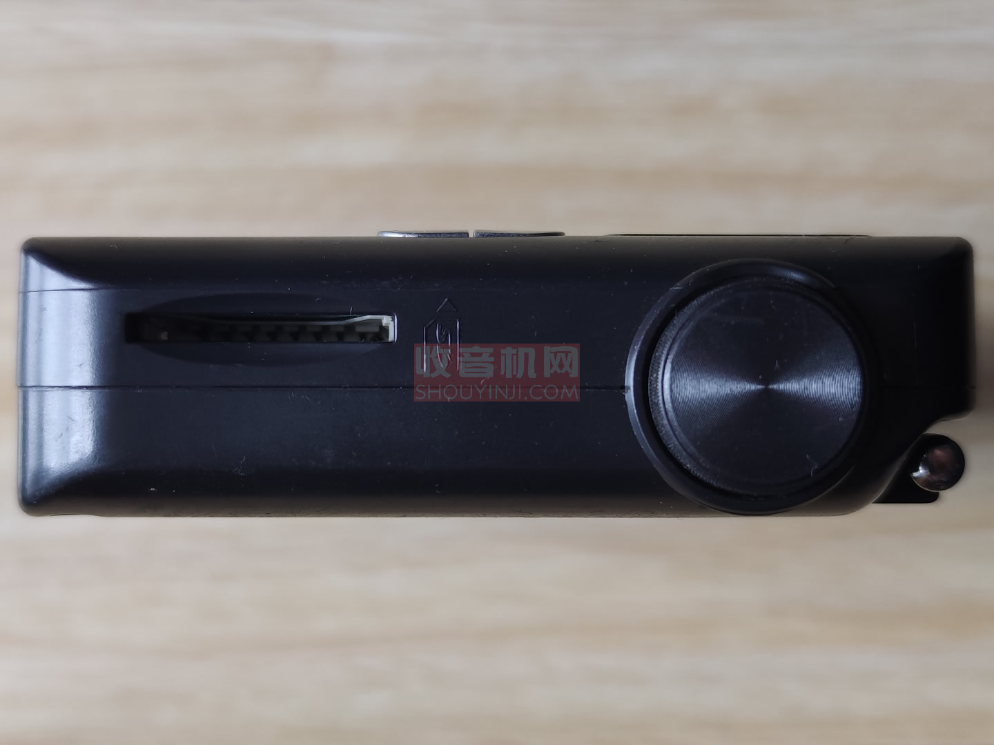

SD卡槽、调谐旋钮

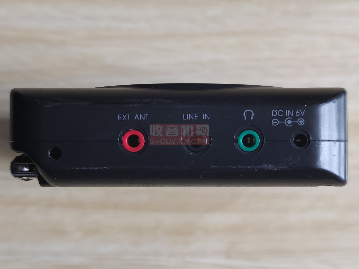

外接天线、线路输入、耳机输出、外接电源

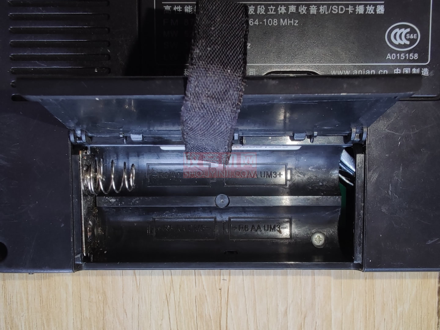

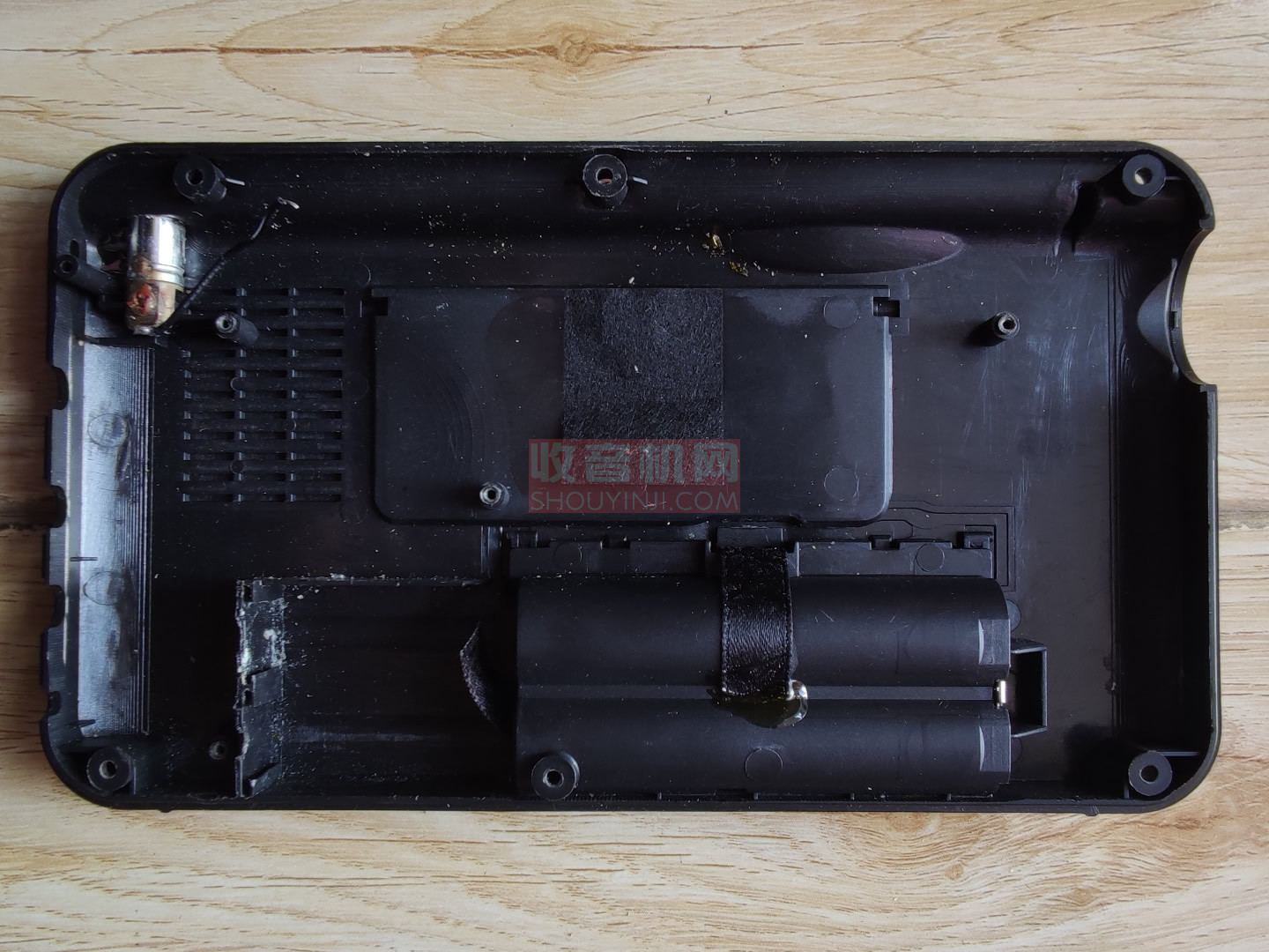

使用四节5#电池供电

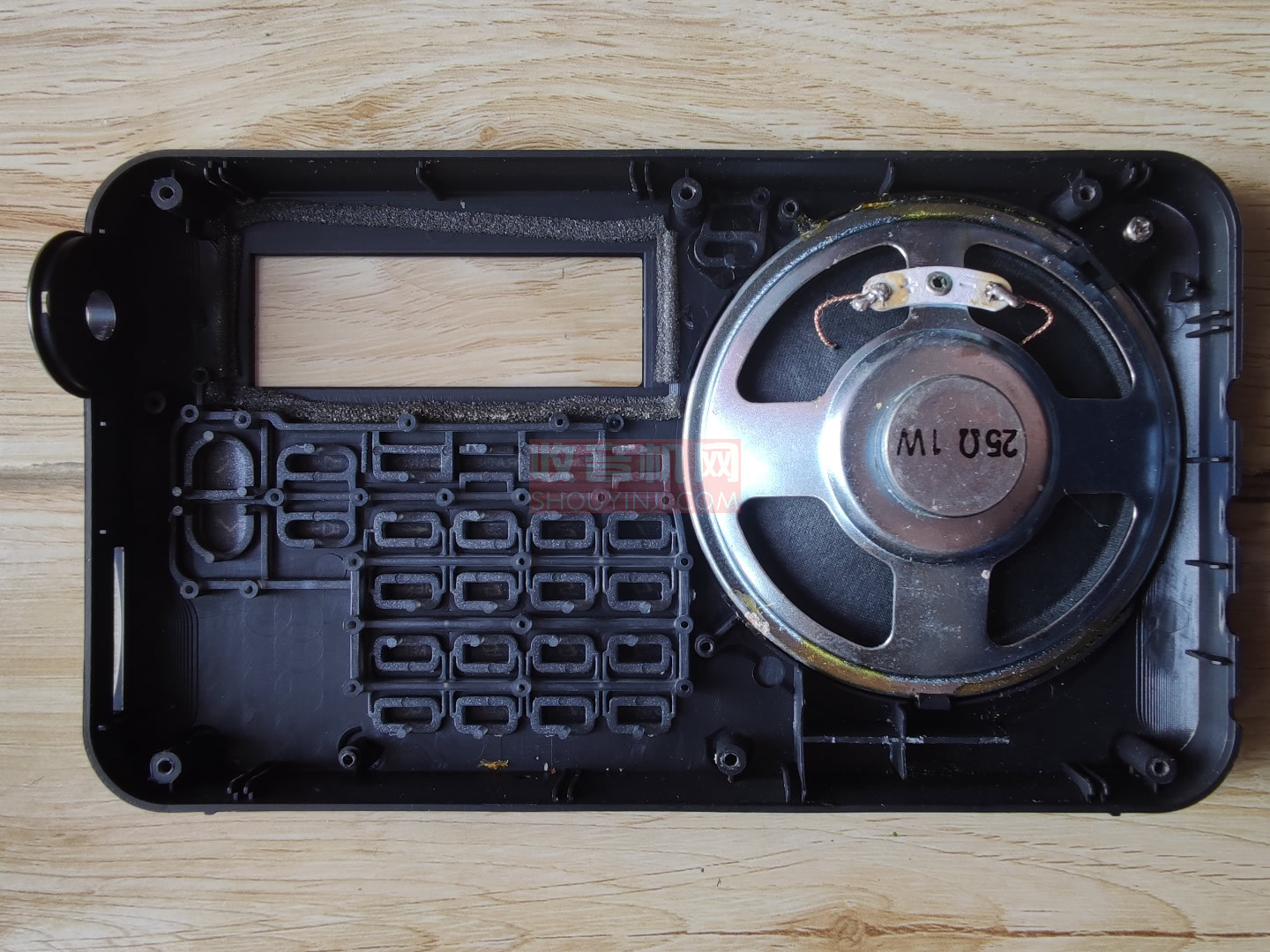

喇叭25Ω 1W,这喇叭音效很好
操作面板

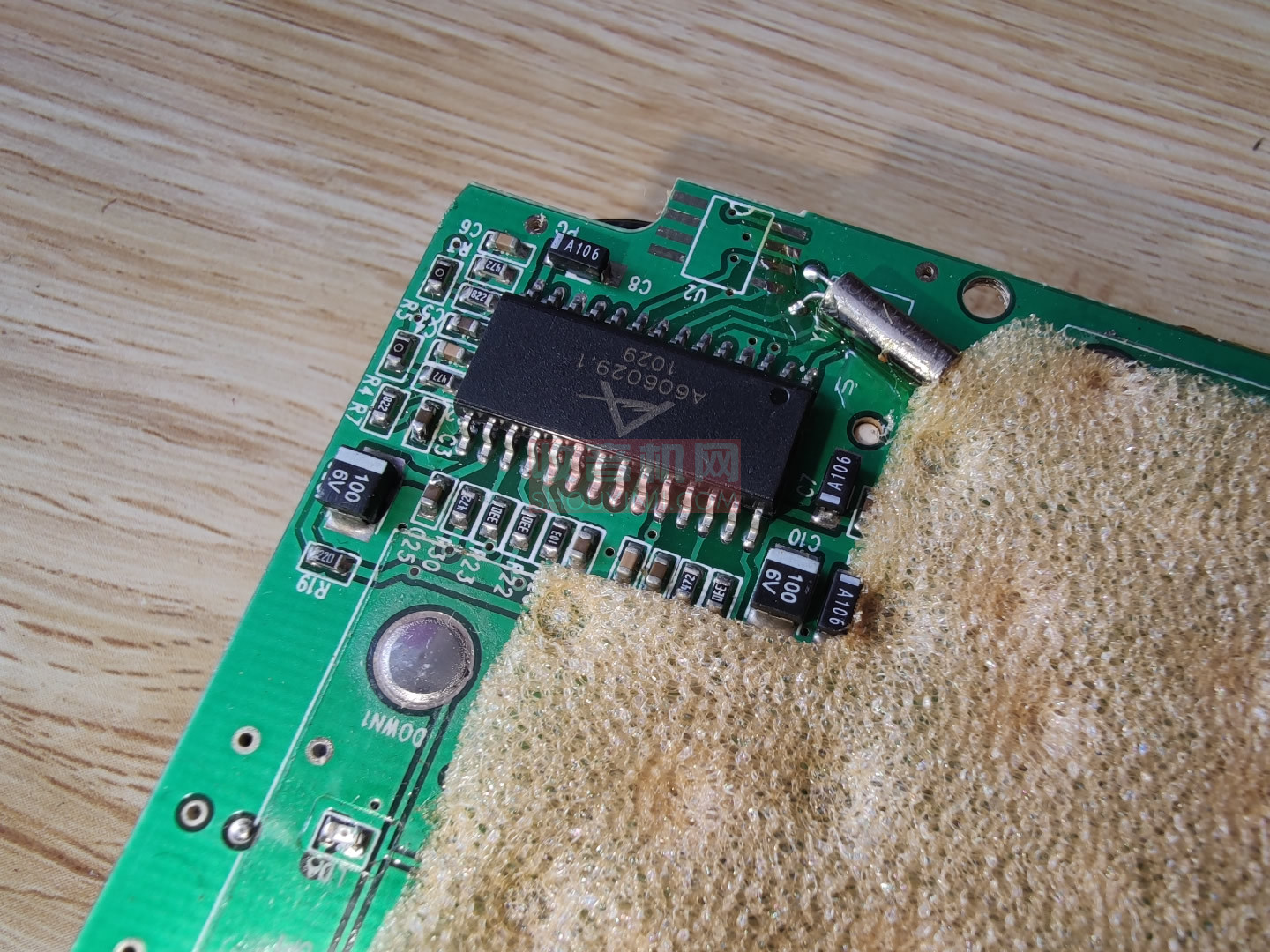

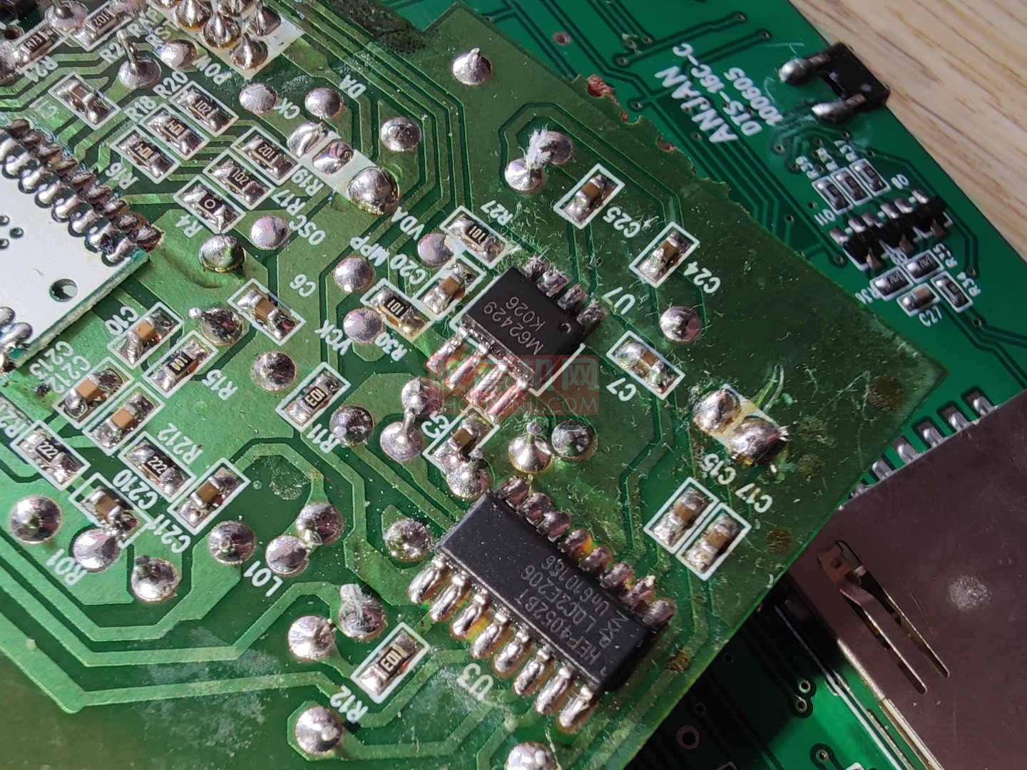

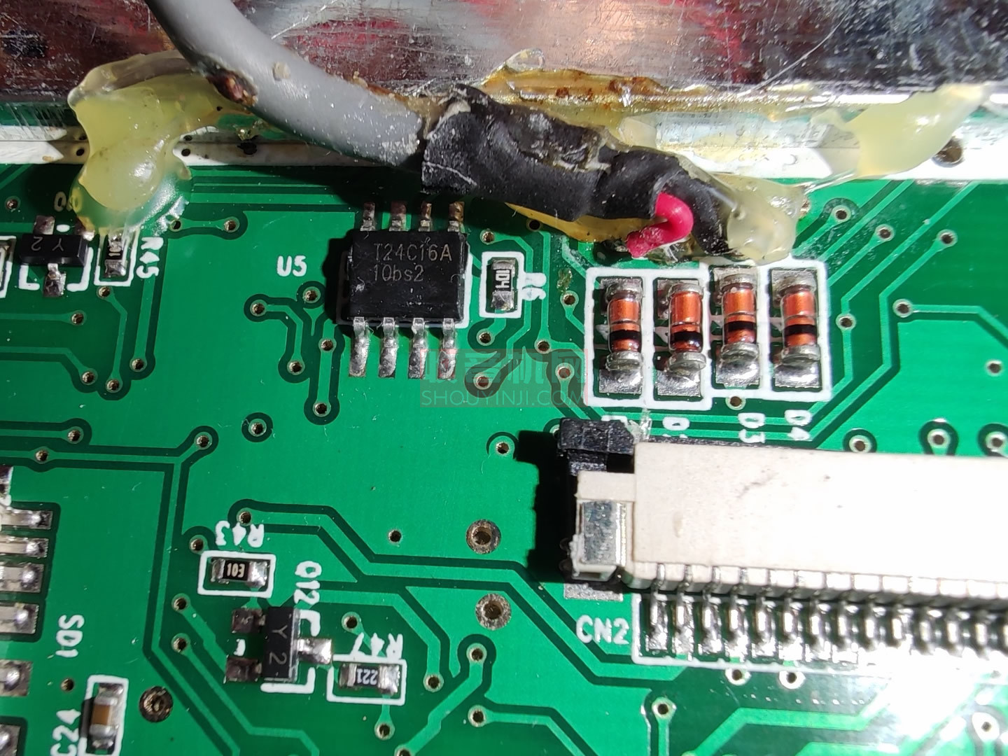

A606029.1这颗IC也不知道干嘛用的

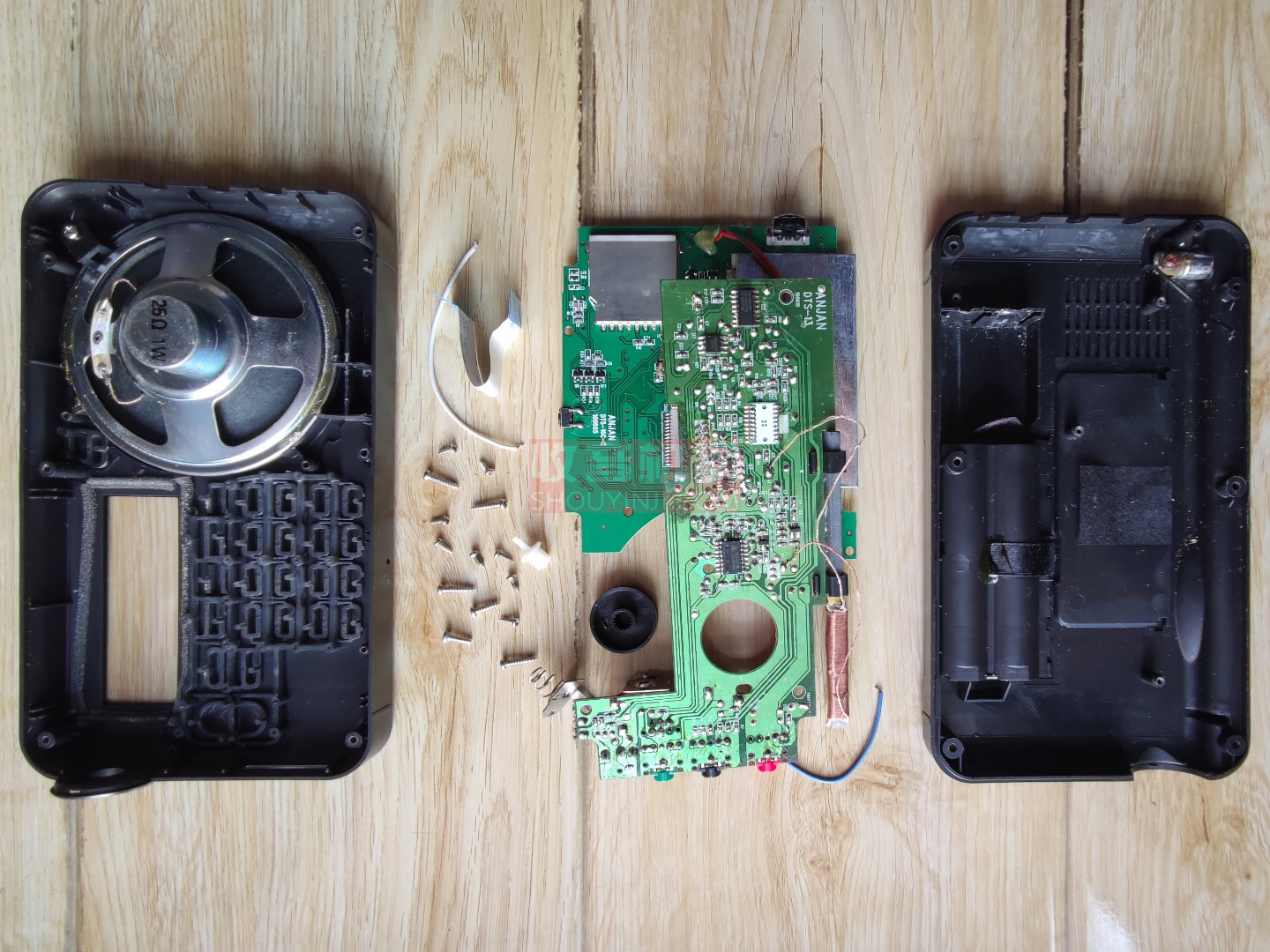

磁棒天线 8.5cm*0.4cm

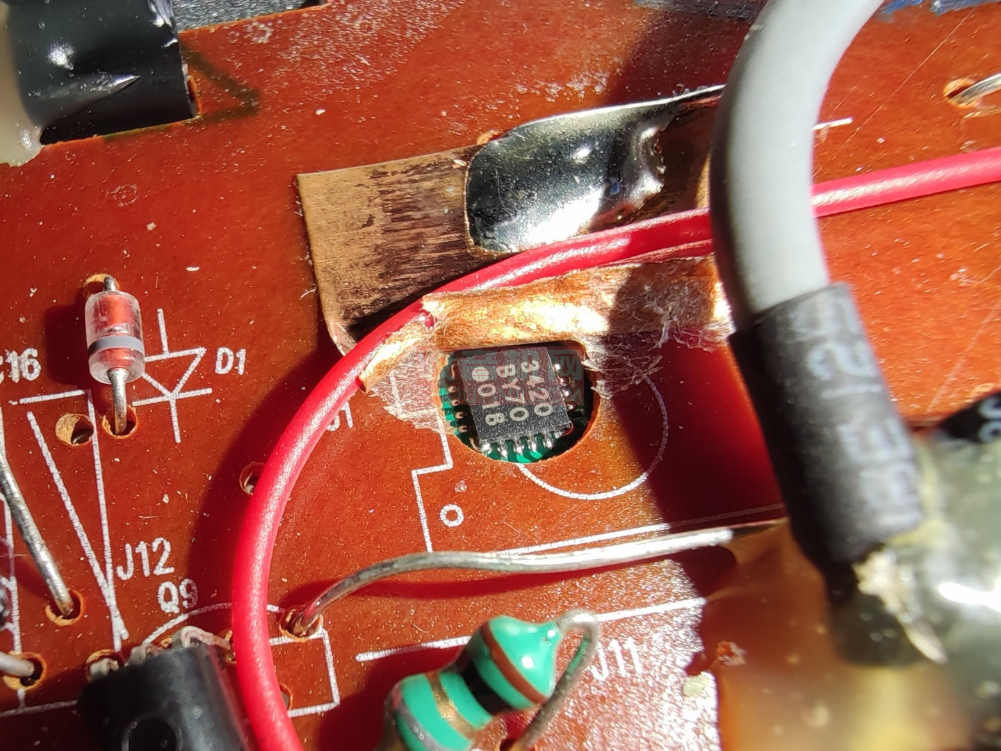

3420网上查到表示SI4734的DSP收音机芯片

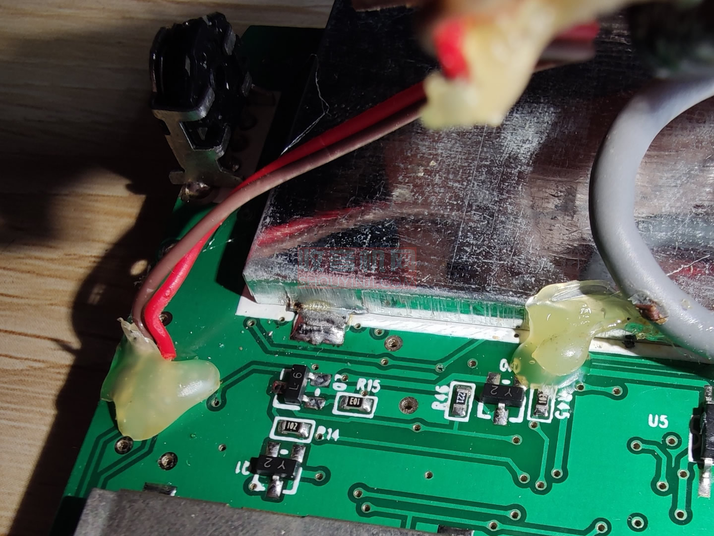

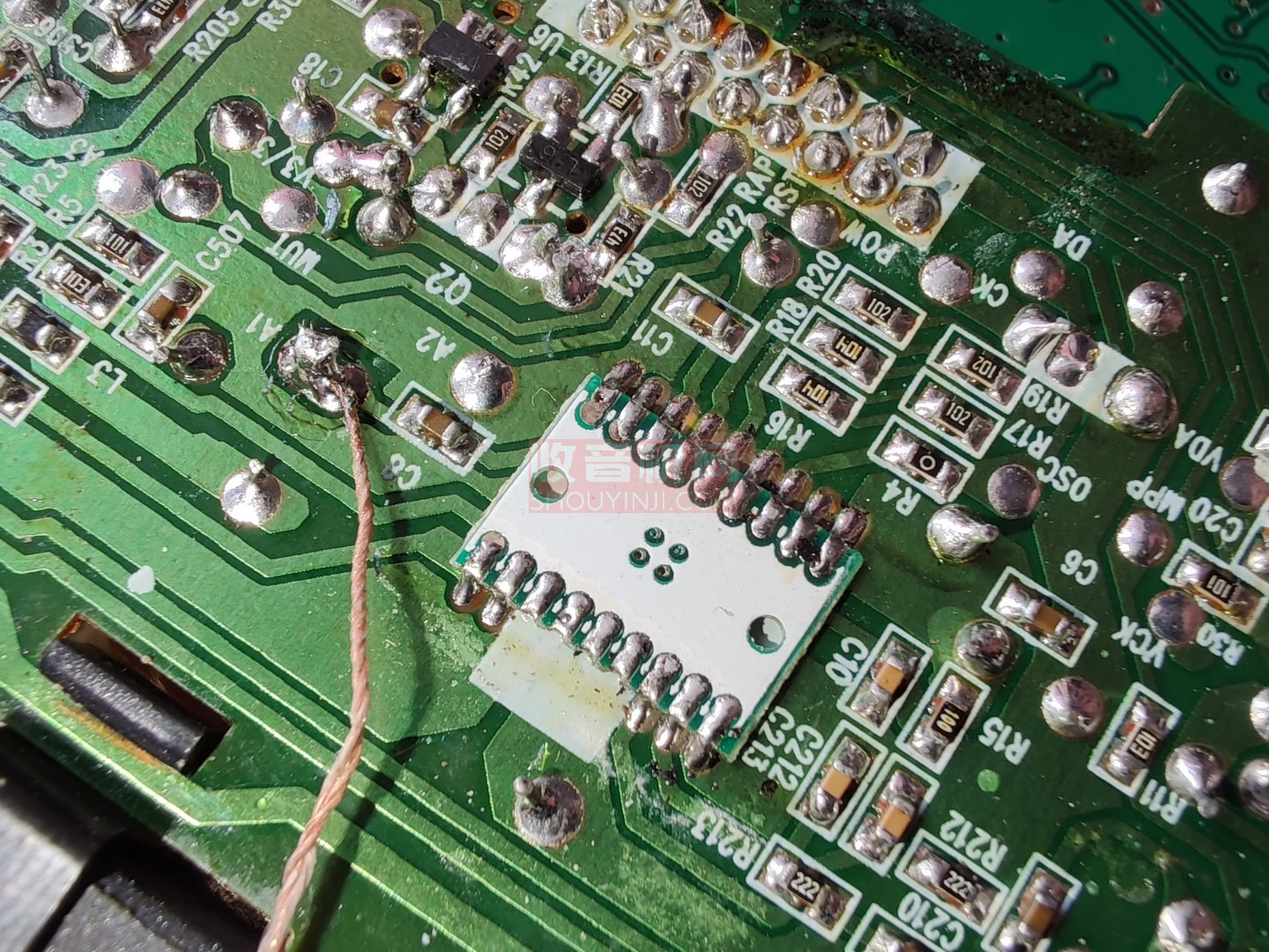

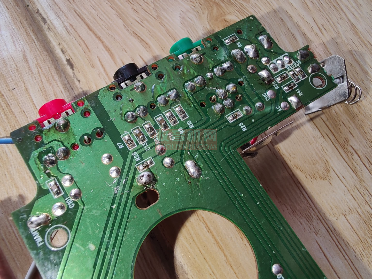

主电板背面

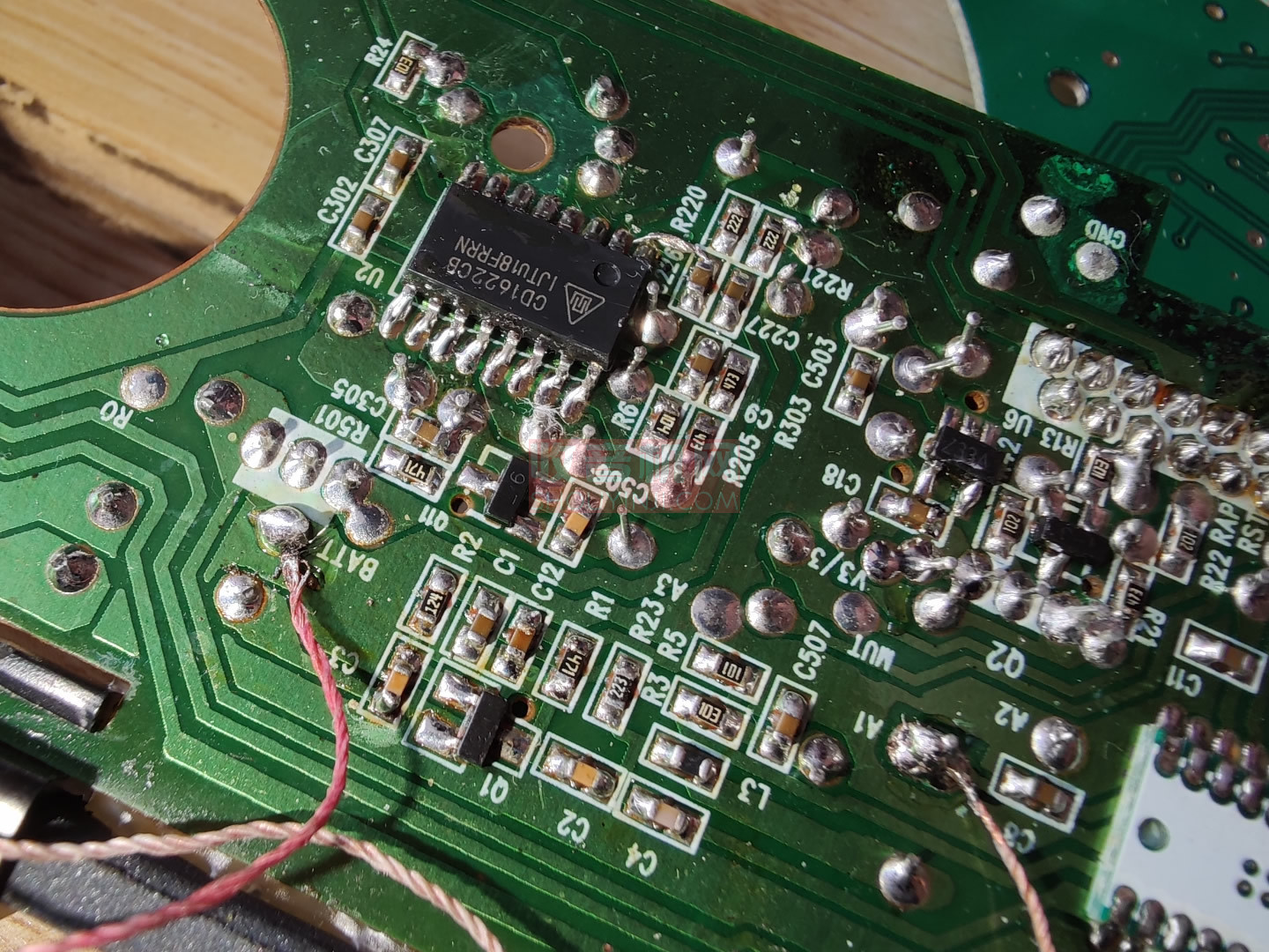

CD1622CB音频功率放大电路(参数:110mW×2双通道/320mW BTL)
M62429音量控制IC;HEF4052B双4通道的模拟信号选择器/分配器
T24C16A存储器

1瓦喇叭功率太小了 |
