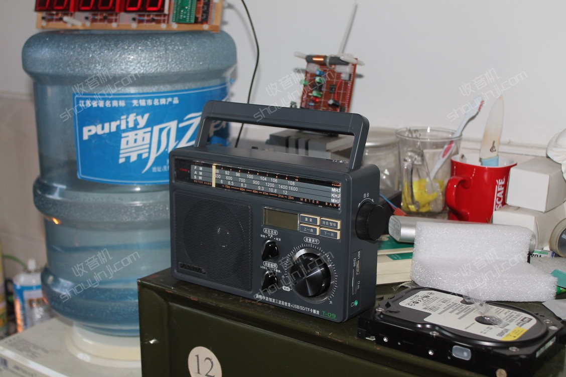

这台收音机我个人认为它外观设计还是很漂亮的,很符合我的审美观:

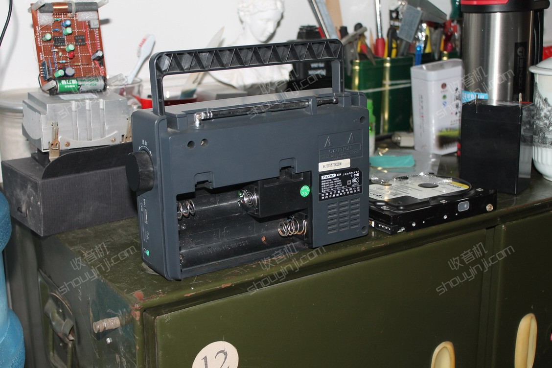

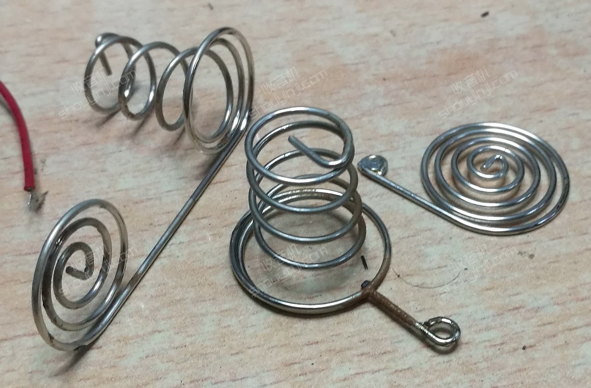

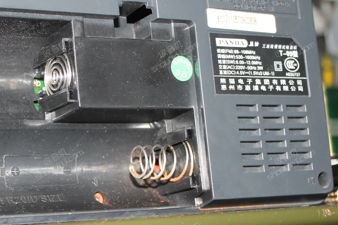

但自从有了数调机以来我就不再使用这种传统机了,我9几年就用数调机了,而这个是五六年前买的,不是我用是给我的家人买的,不到一个月它就坏了,声音跟蚊子叫一样小,为了不影响使用也是我没空修理就立即又买了一台,这台坏的我就留下了,后来我要打开来修理时它竟然自己好了,正常了,我只是打开盖看了看,没动什么就合上了,没怎么用就一直放在那里。最近看到它有些旧了,天线发暗,电池仓里弹簧也有些锈了,于是今天把它拆开来打理一下:

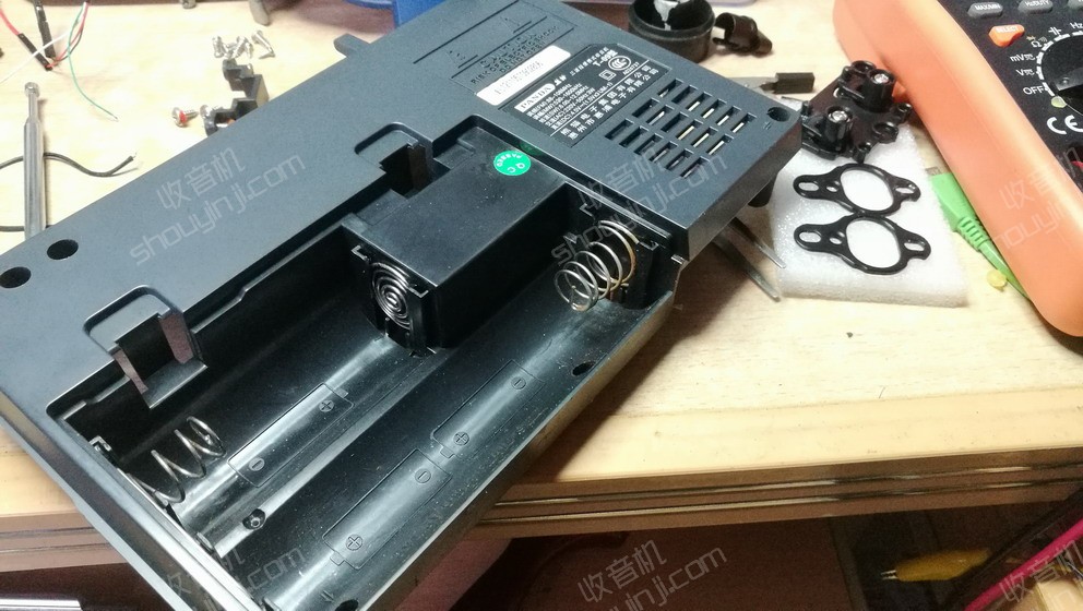

电池仓里的锈迹,螺丝也锈了:

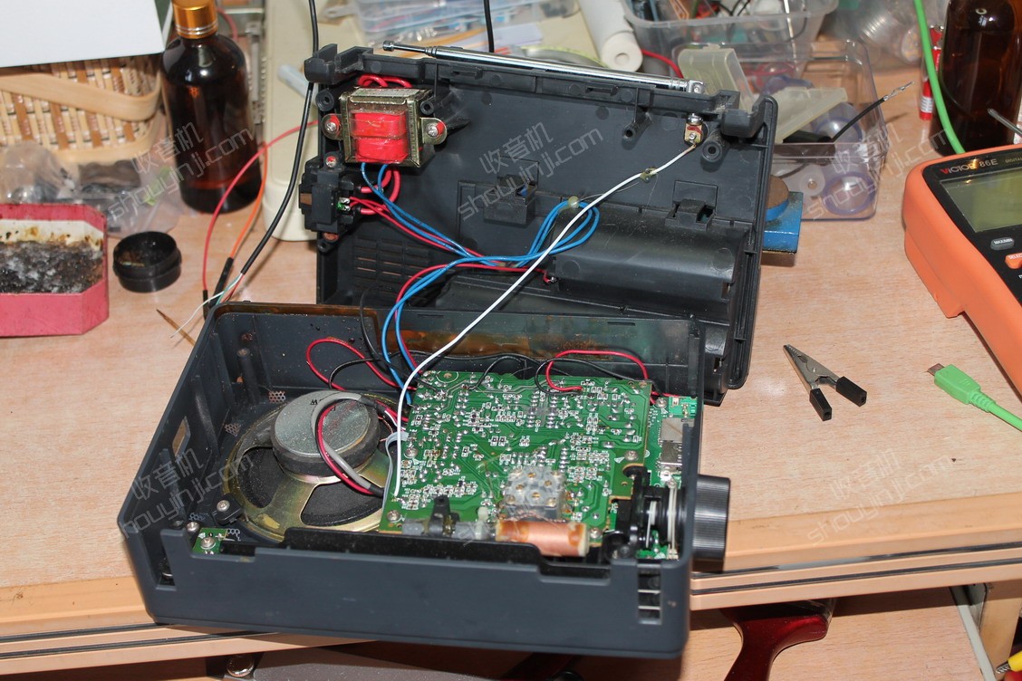

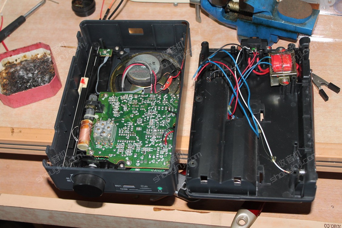

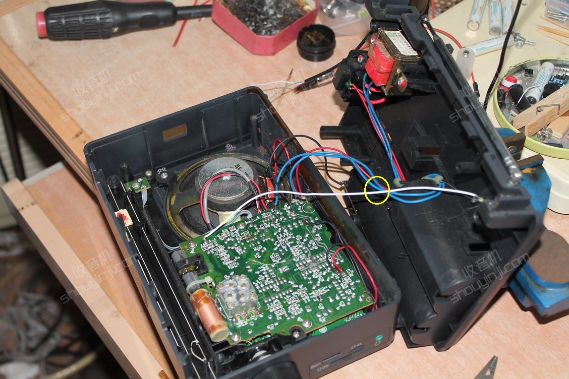

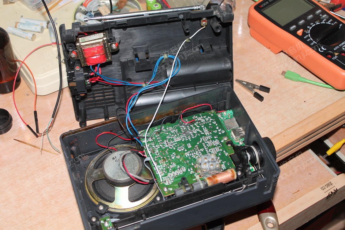

也是浙江惠州的熊猫。后盖外面的3颗、电池仓里的两颗螺丝一共5颗拧下,即可将后盖分下,但后盖上有零件,一捆电线和主体是焊接相连的:

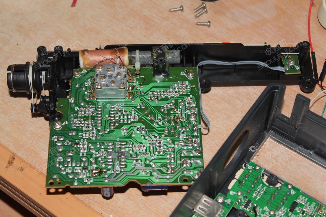

主板上焊下那一捆线(包括天线的连接线就是那根白色的线),后盖就可和主机分离了:

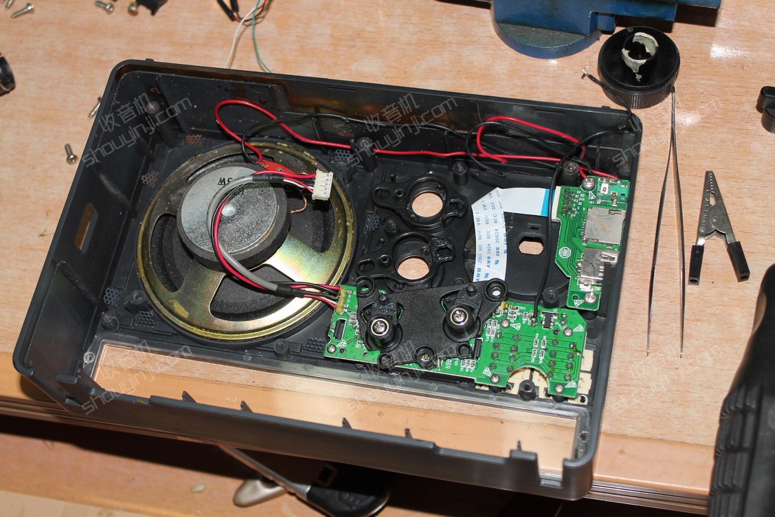

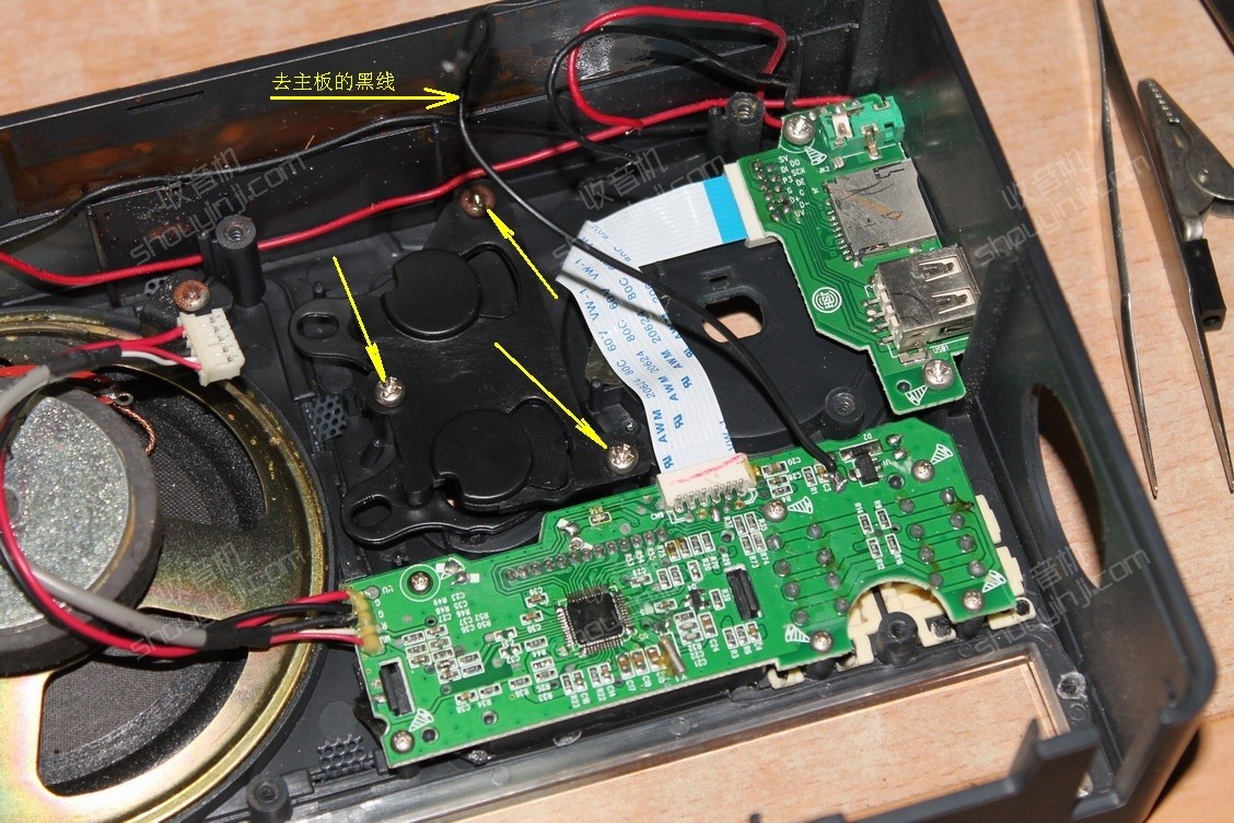

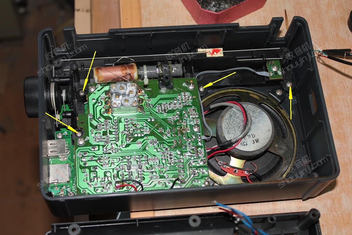

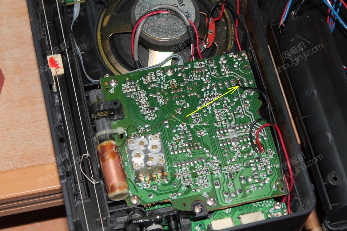

而主板是固定在机芯架上的,继续拆卸机芯架前要先把上图箭头所示的黑色线先焊下,它连接到下面的另一块线路板上,那块板另有螺丝固定在机壳上,这根线很短绷得很紧,所以要先焊掉。之后再拧下下图的几颗螺丝,主板上的几颗螺丝不动,否则它会从机芯架上脱落:
这样,机芯架连同主板就可拆下来,当然,在此之前必须先拔下音量旋钮并旋掉音量电位器轴上的螺帽。

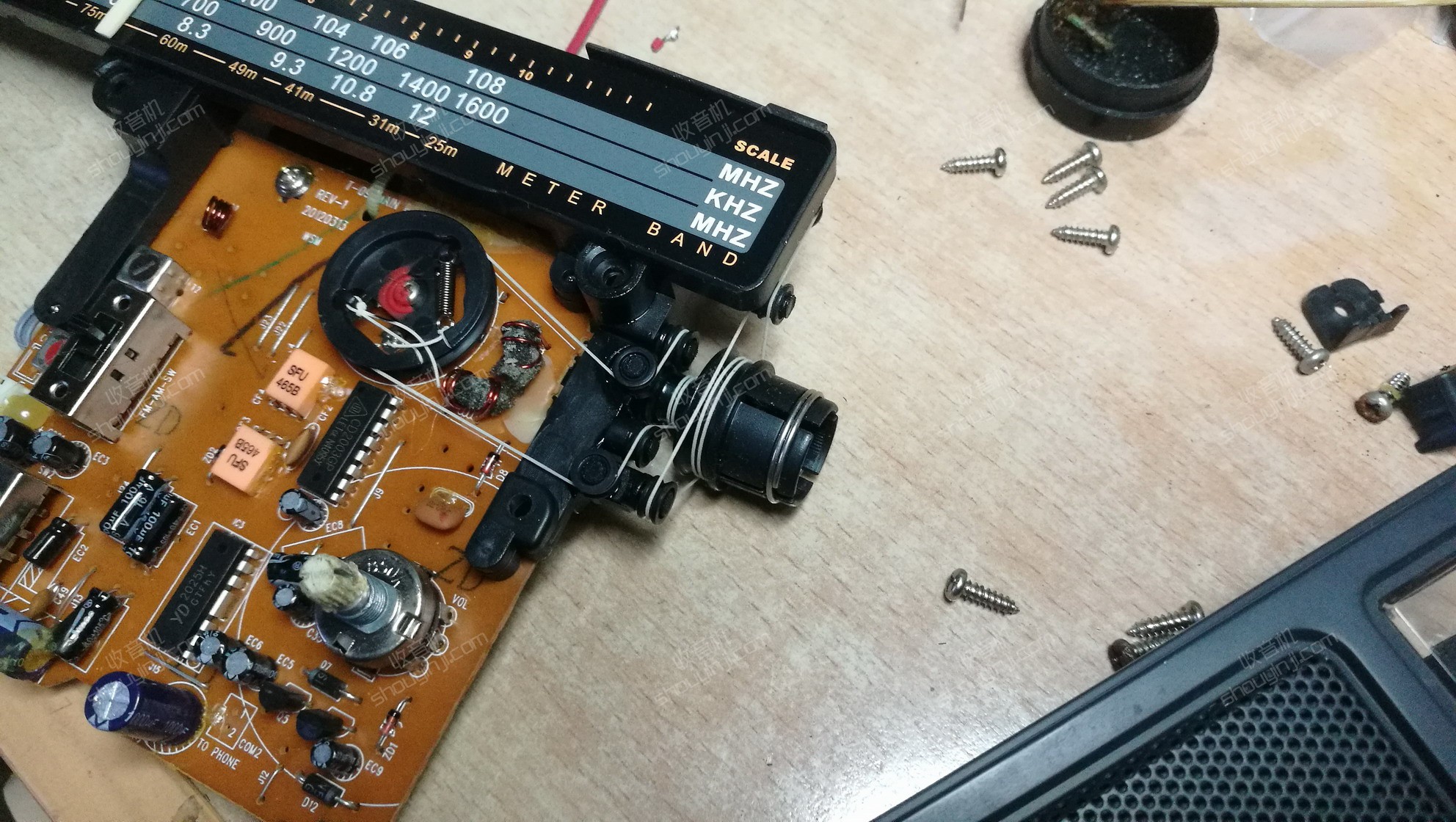

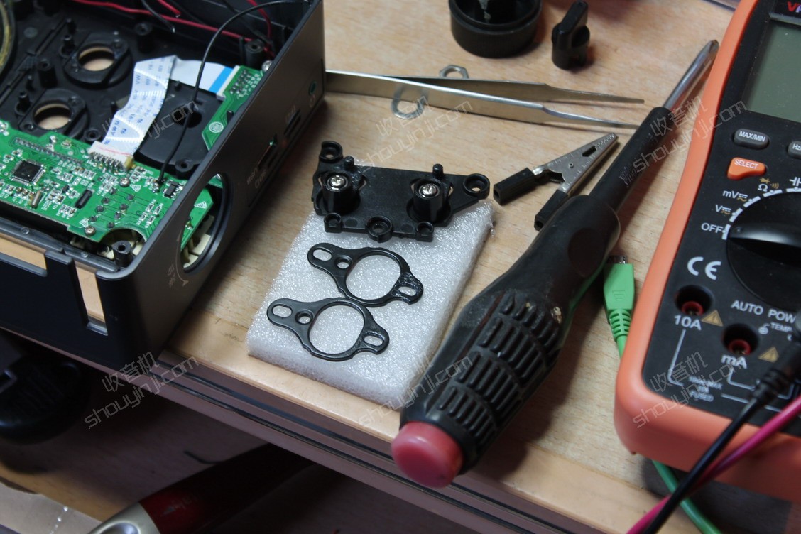

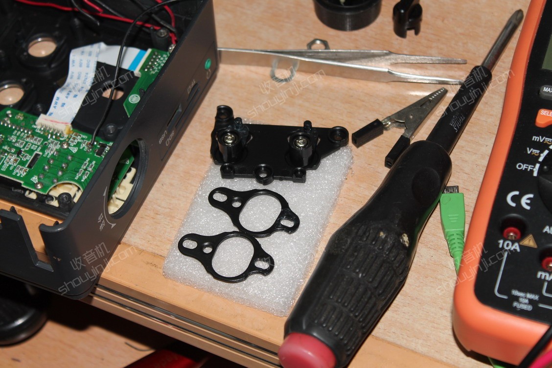

可以看到去主板的那根黑线。继续拆卸两个转换开关的拨扭传动机构,两个转换开关一个是状态开关,另一个是波段开关。为此拧下箭头所示的3个螺丝,一个已经生锈了,拆开盖板后即可取下两个形状相同的拨动件:
用闪光灯对比度太大,黑色零件看不清楚,不用闪光灯效果好一些,但三脚架的快装板一下子找不到了,只能用手把持着在三脚架上,凑合吧:

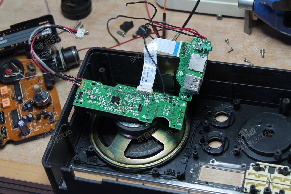

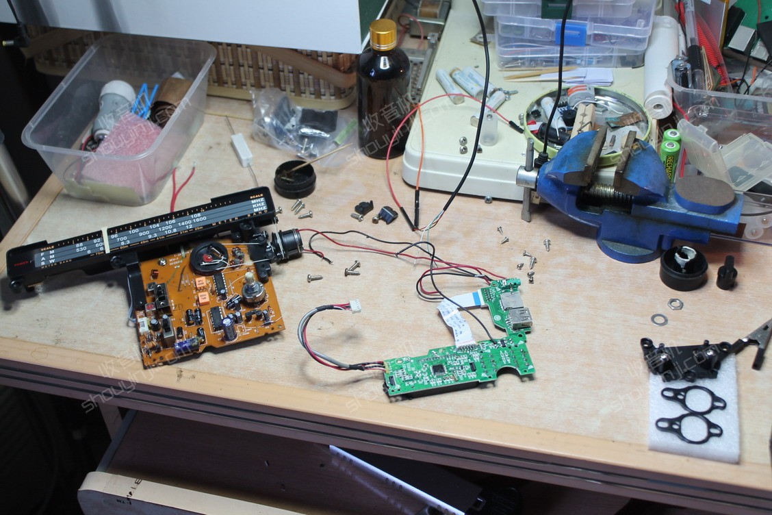

这几个零件就不再分解也不必清洗了,上面有油脂。继续拆掉音乐播放模块和USB及TF卡接口模块电路板:

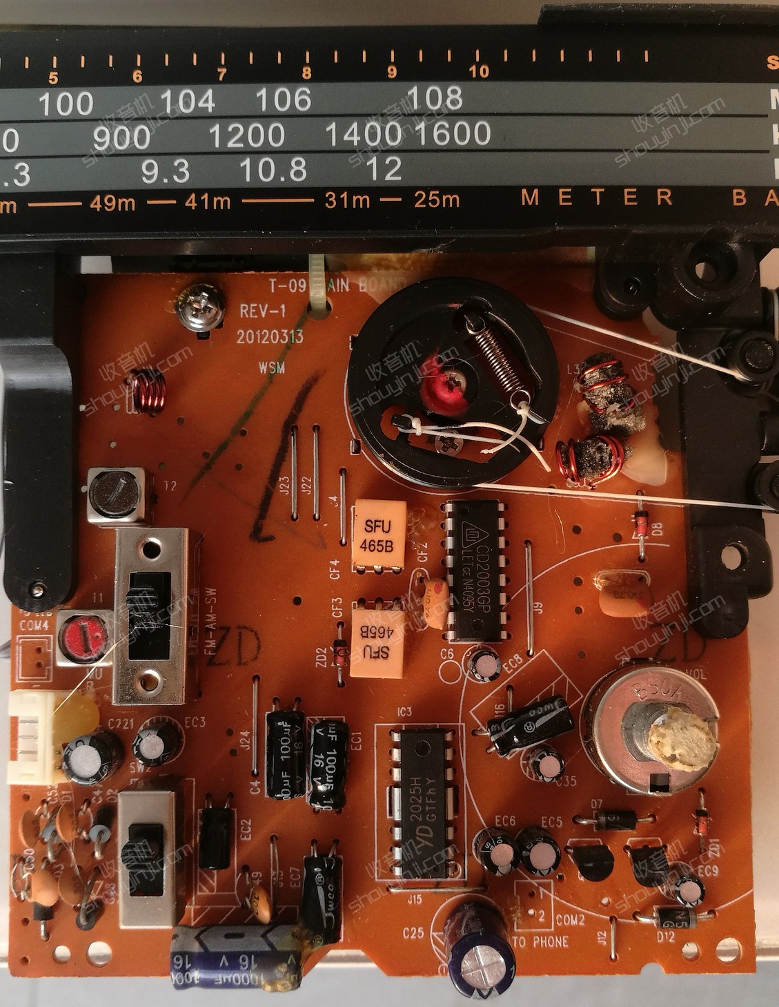

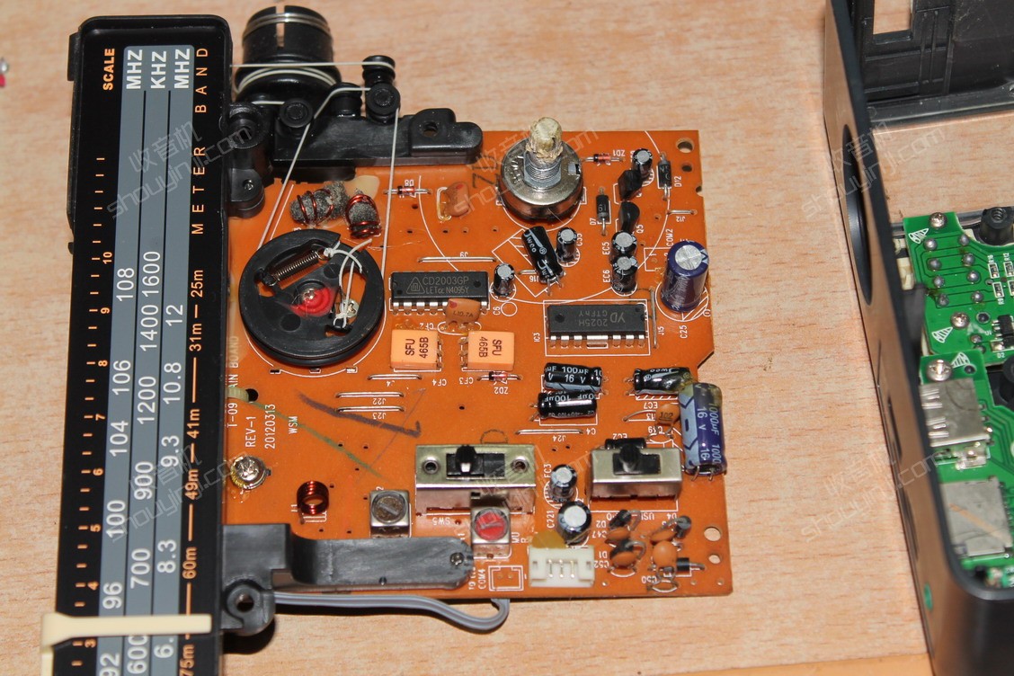

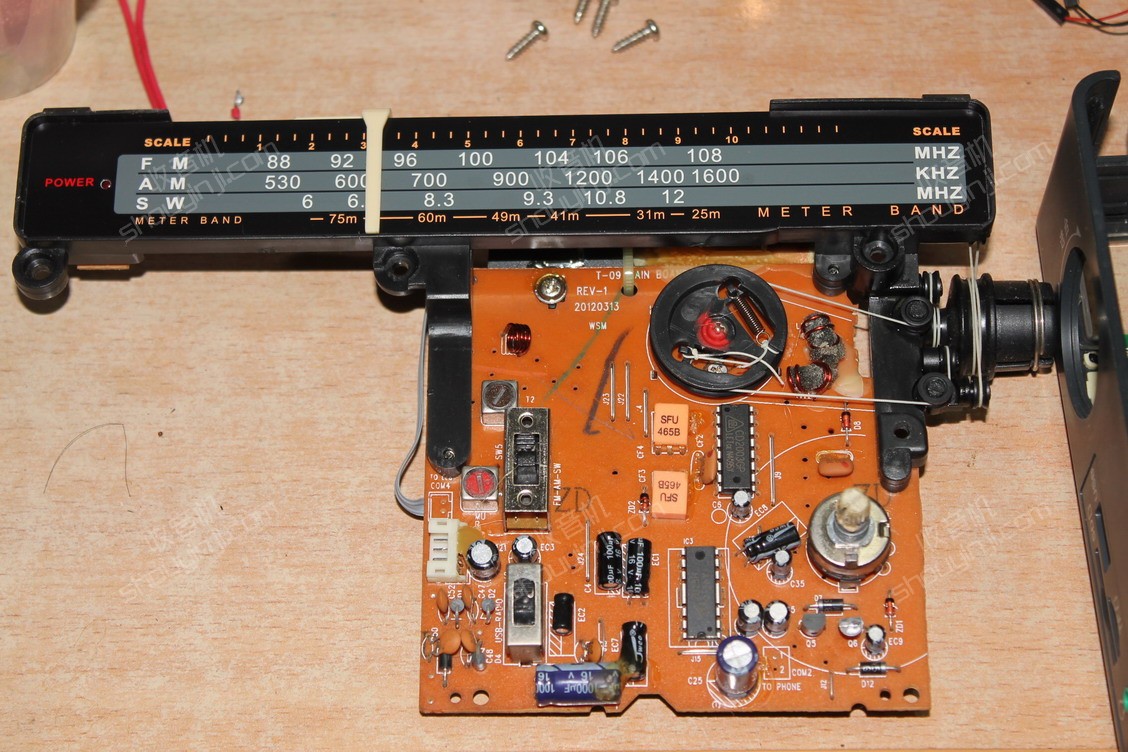

主板正面:

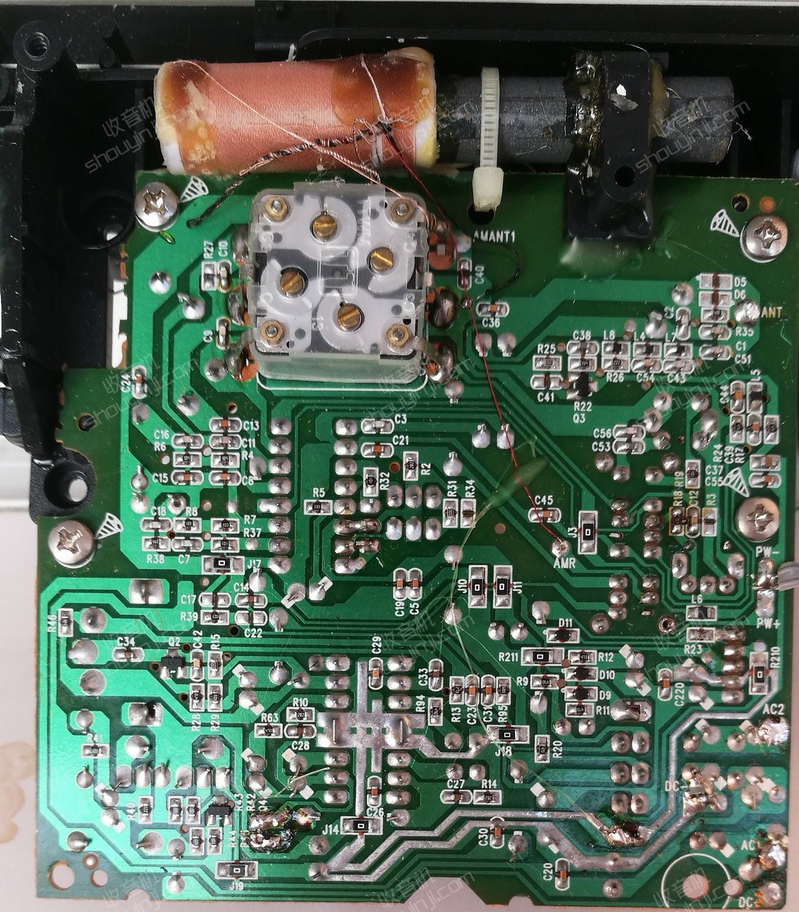

反面即电路面:

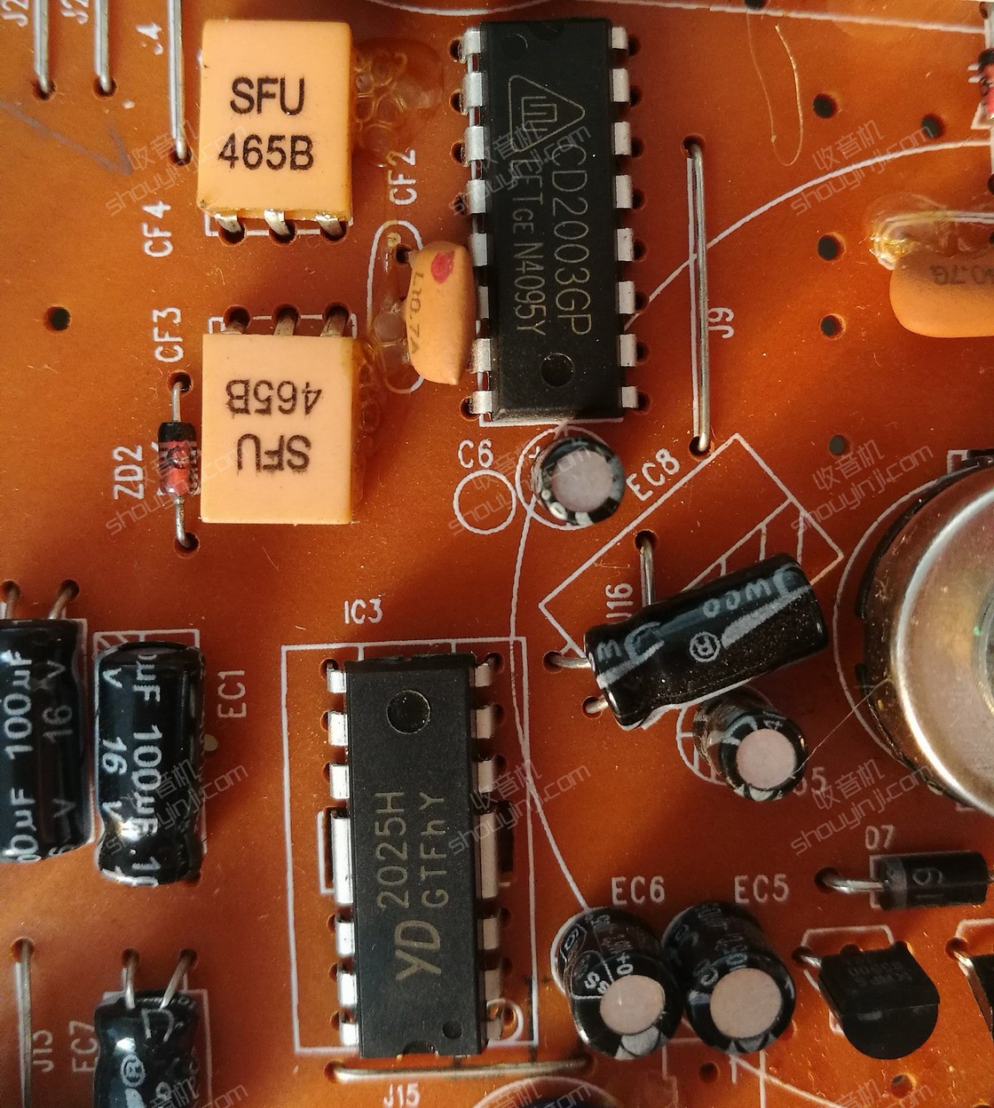

两块集成电路:

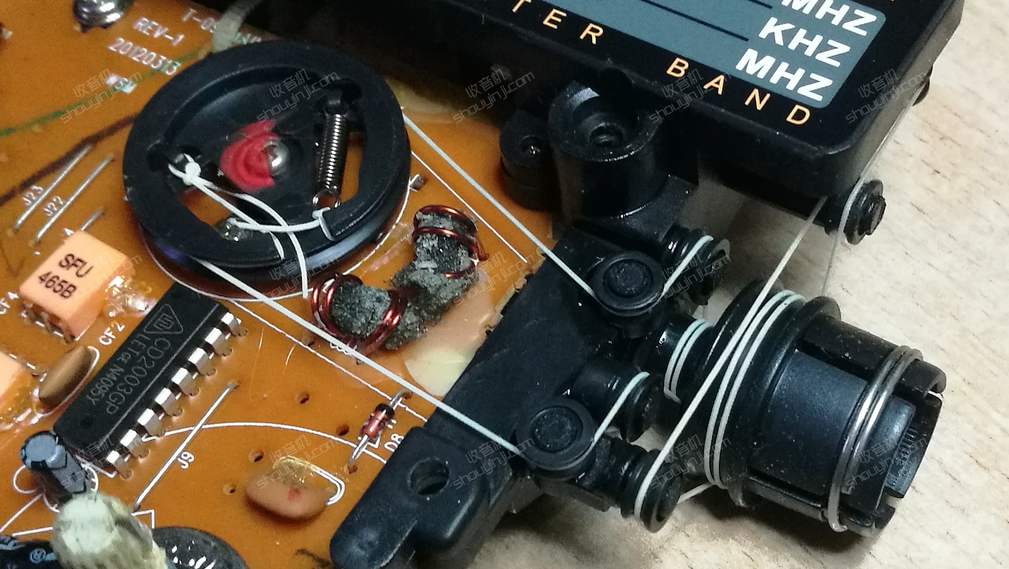

这台收音机的电容器拉线系统很特别,一根轴上套两根线,一根线拉动可变电容器,另一根线拉动指针,主轴就是调台旋钮的转动轴:
大图:

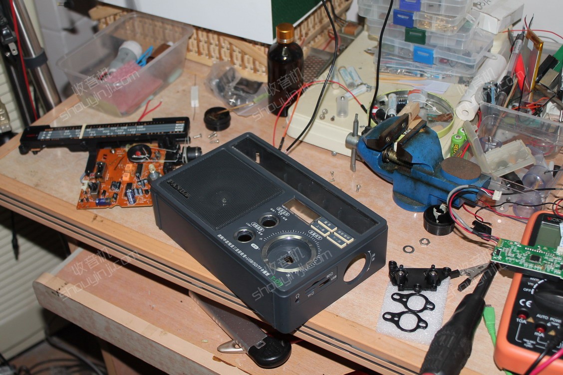

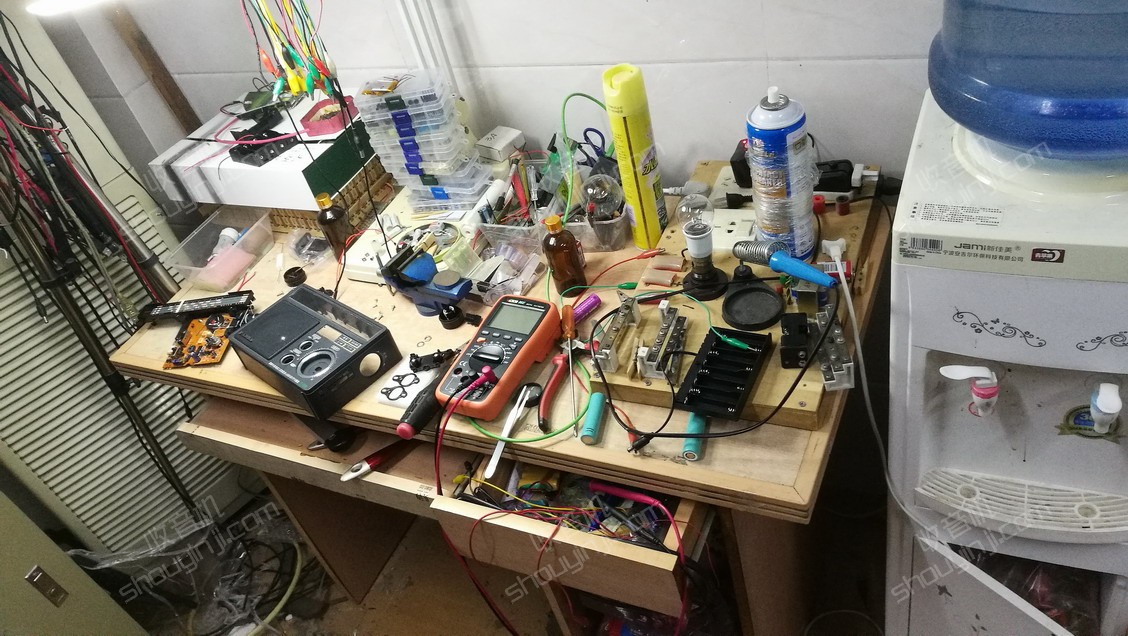

到此今天工作全部完毕,这是作案现场:
不是太整洁,呵呵~~

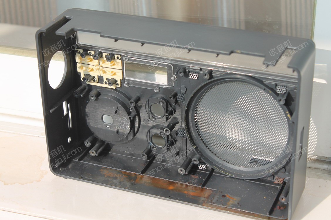

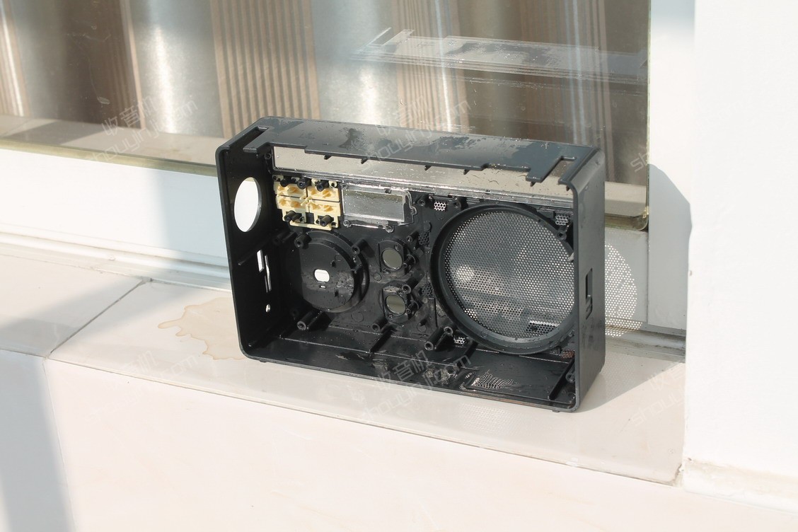

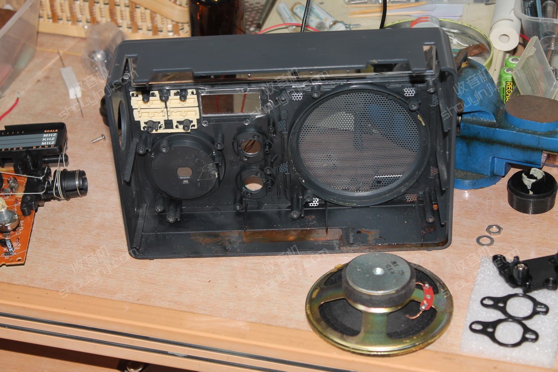

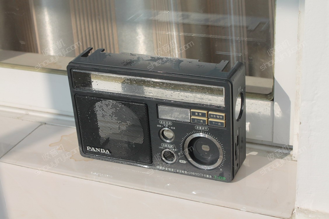

今天,为了清洗外壳,把喇叭也拆了下来:
涂有胶水,较软的那种,适当用力拉就拉了下来,真不明白为什么机壳底部会有铁锈油水那样的那种粘稠物,液体状
水池子中毛刷+洗衣粉清洗,很难洗掉。。。。
洗干净后甩甩干,太阳底下晒晒,清新如初

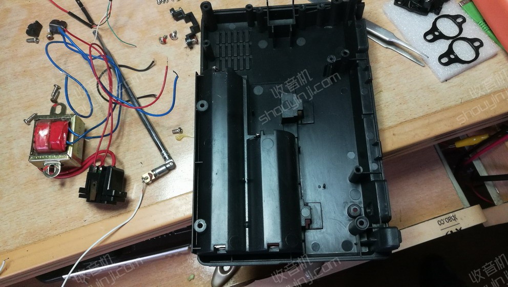

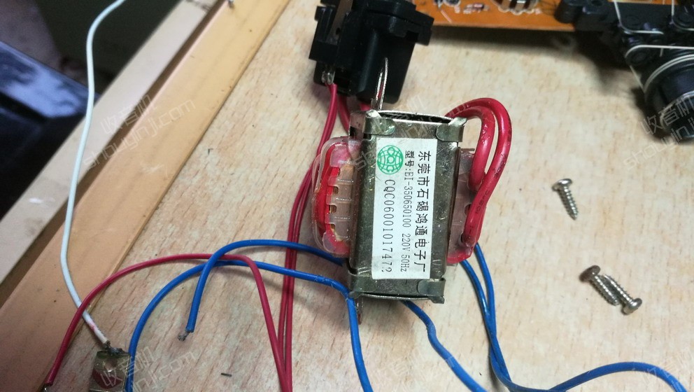

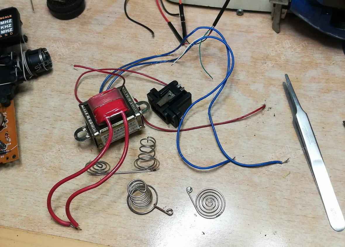

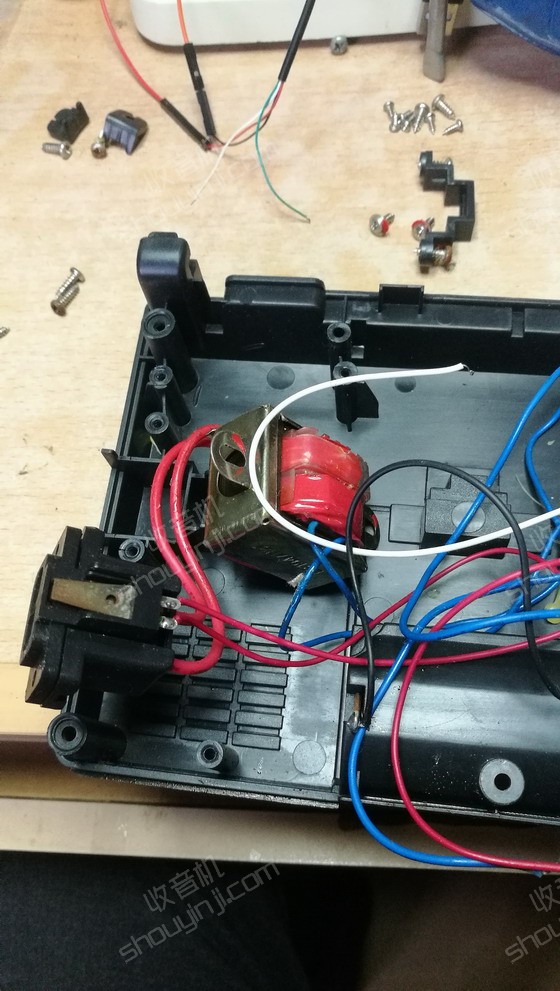

拆掉后盖上的零件:
电源变压器,没写容量
这次这个变压器就算拆掉了,不打算装上去了,我觉得没用,徒增重量。明天再把弹簧拆下,清理锈迹、清洗后盖

外壳直接水洗呀! |

弹簧用什么除锈? |

是啊,它已经锈了,再不清理继续锈下去会锈得越来越快。我们这里每年都有梅雨季节,持续一个月,几乎天天下雨,即使不下也闷热潮湿,铁器很容易生锈,镀铬曾一旦受损,这样的弹簧要不了多久就锈断了。
这个收音机自从买来到现在只用了可能都不到半个月,到现在四五年了吧,一直放在那里,电池仓里根本没电池,所以不存在电池漏液问题,它还是锈了。
小变压器真迷你,真实功率充其量也就2W吧,长时间使用超过1W恐怕它就要很发热了

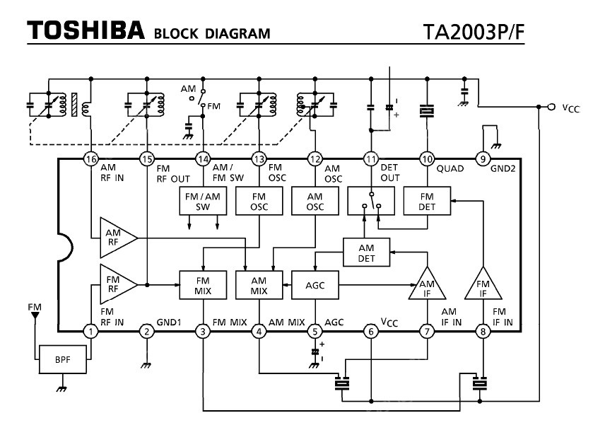

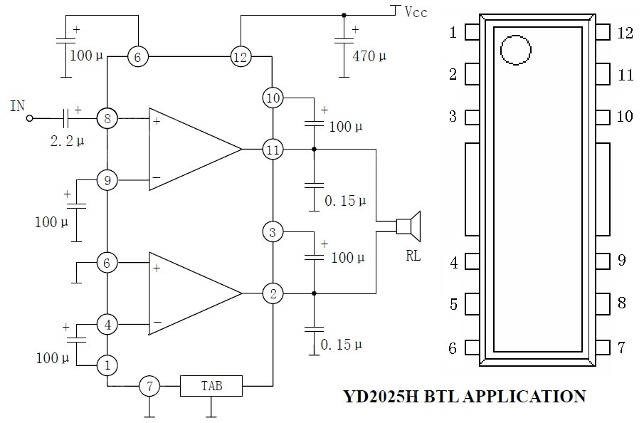

是的,是传统的超外差式,但是使用了性能很优秀的集成电路,应该算全集成电路收音机,典型的两片机
CD2003GB应该是华晶生产的调频调幅收音机电路,被东芝仿制为TA2003~~,YD2025也是华晶的,多功能功放,既能接成立体声模式也可BTL工作,这里显然是BTL模式。
东芝的资料提供的典型应用电路:
YD2025典型的BTL应用电路:
粗略看了下,PANDA T-09其实就是这个电路。
我有印象好像有人说CD2003GB不能超过5V,90%这个片子的故障都是电源电压超过了5V引起的,而我的这台熊猫电源电压的确是4.5V(三节一号电池),可资料上却显示它的电源电压可以到8V的,无论是华晶的还是东芝的,工作电压范围都是1.8V-8V。
我一开始理解错了你这句话,我是先用WD40擦洗的,然后洗衣粉清洗掉WD40,最后打上光腊保护。 |
