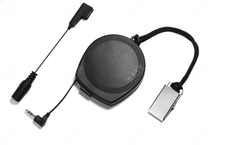

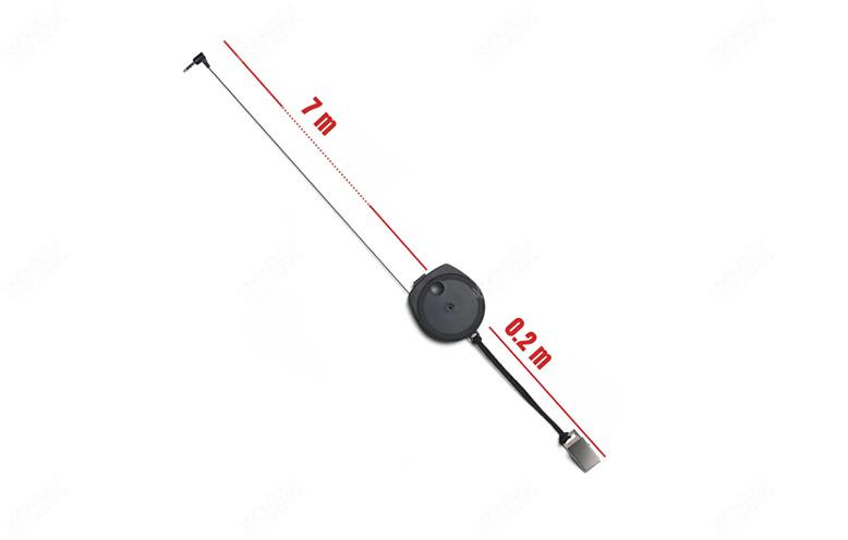

真正需要外接天线的场景,集中在第四类 —— 短波波段。短波信号波长范围从十余米至上百米,波段跨度极大;而原厂拉杆天线通常仅数十厘米,远未达到谐振长度,因此天然存在信号弱、底噪高、接收不稳定的问题,外接天线是提升短波接收性能的核心手段。
短波外接天线主要分为两种形态:长线天线与环形天线,今天我们主要介绍一下长线天线。
其工作原理与拉杆天线同源,同属电场敏感型天线,可视为加长版的拉杆天线。它的优势在于增益高、弱信号捕获能力强,可接收更多电台,且实现成本低廉。
最后我们澄清一个行业普遍误区:天线并非越长越好。天线性能的优先级排序为:匹配度 > 架设高度 > 环境条件 > 天线长度。失配的天线越长,驻波比越高,信号反射越严重,杂散干扰越多,最终反而会劣化接收效果。许多新手盲目架设数十米长线却收效甚微,核心原因就在于此。
