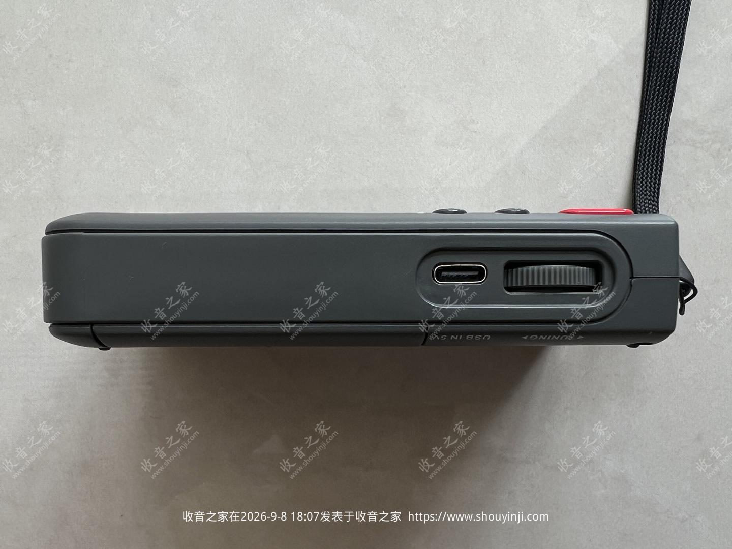

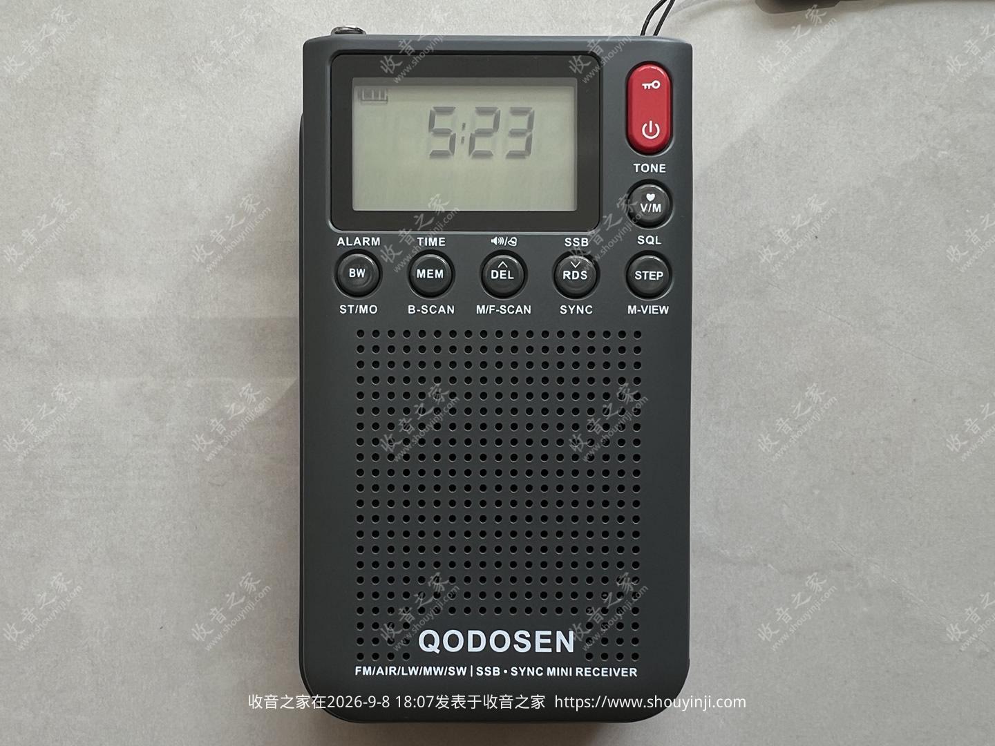

外观,操作面板

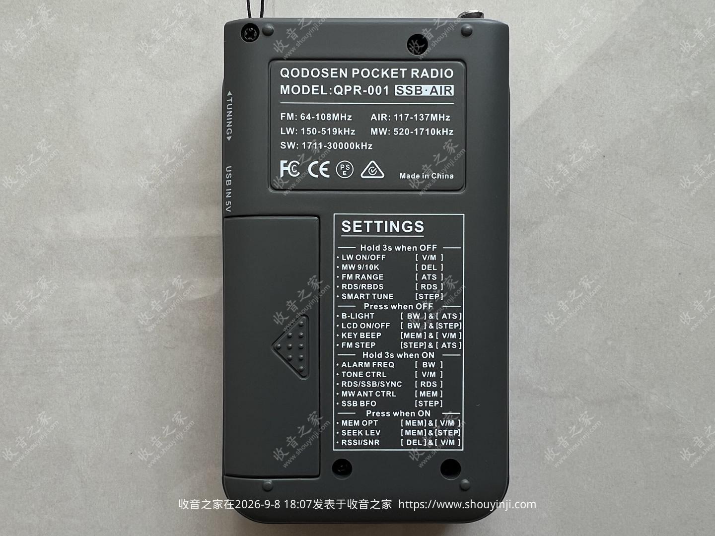

鸡鸡背面(打错字了,就这样吧),印刷了很多“拼音字母”,反正大多数也看不懂

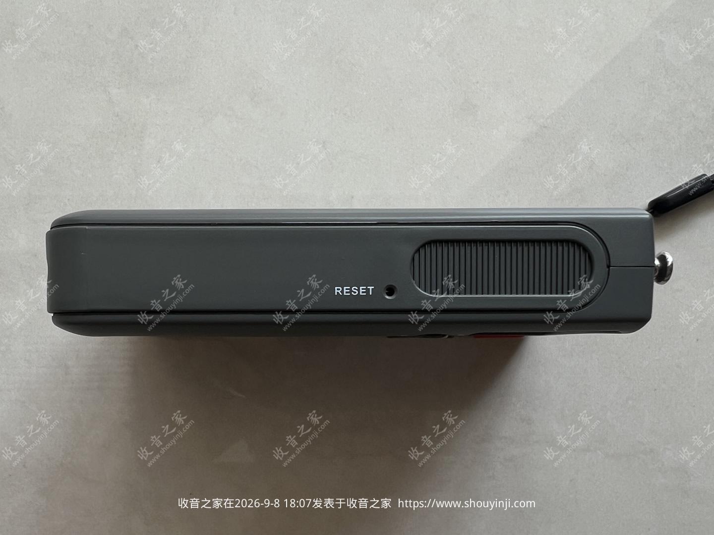

复位孔
充电口、调谐旋钮

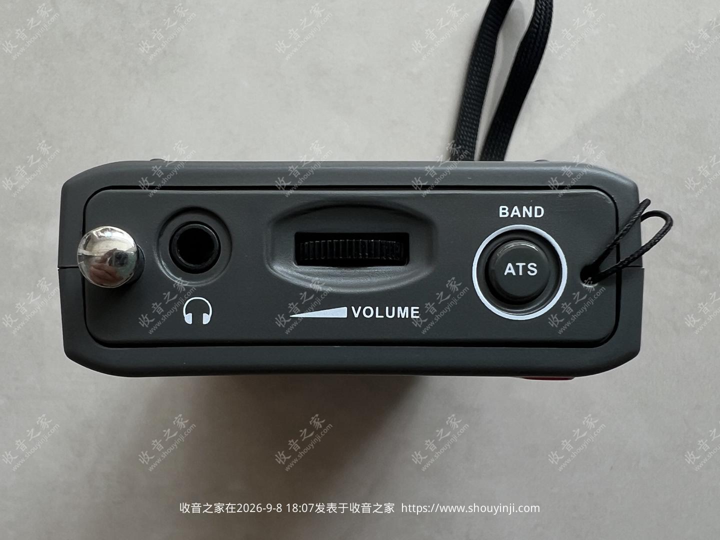

拉杆天线、耳机输出、音量旋钮、功能/波段转换

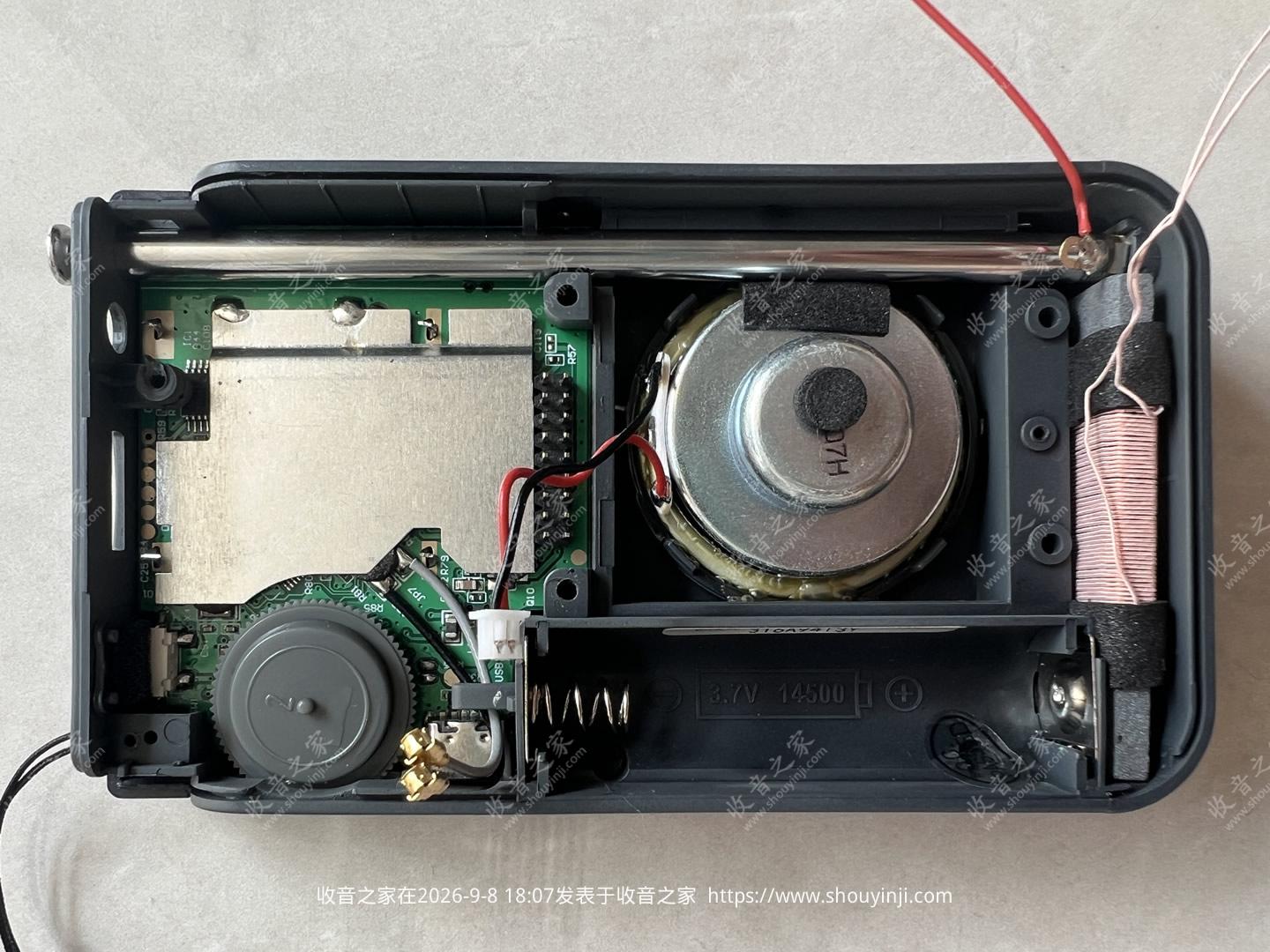

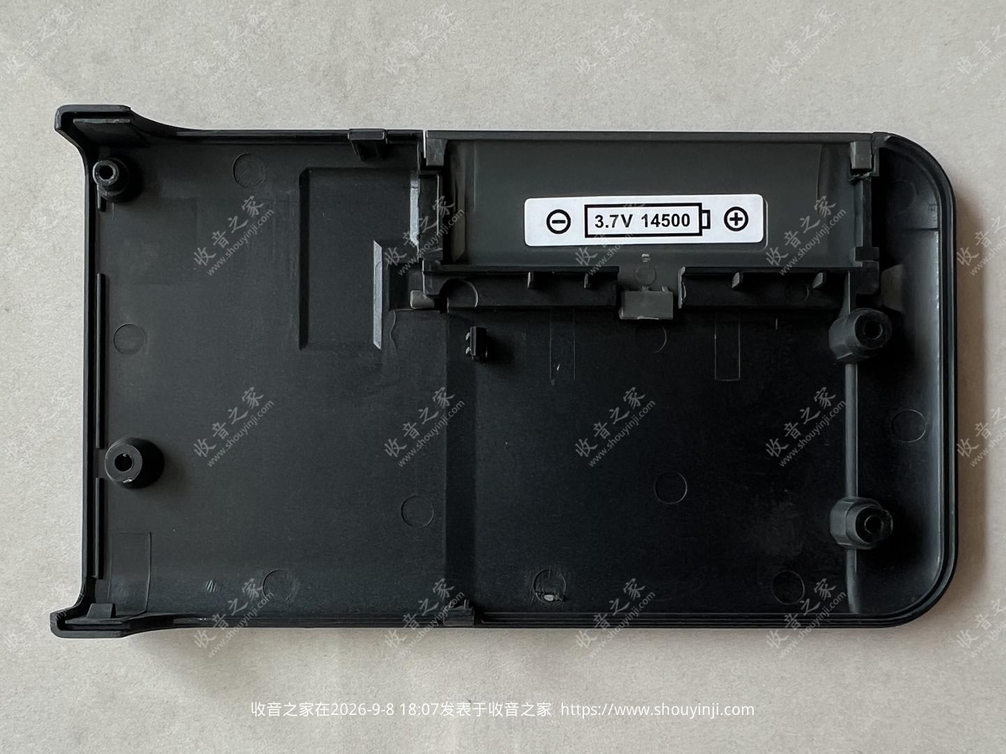

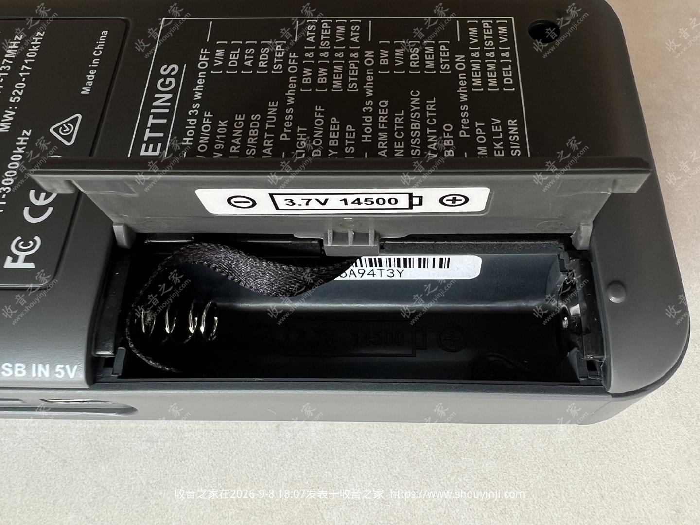

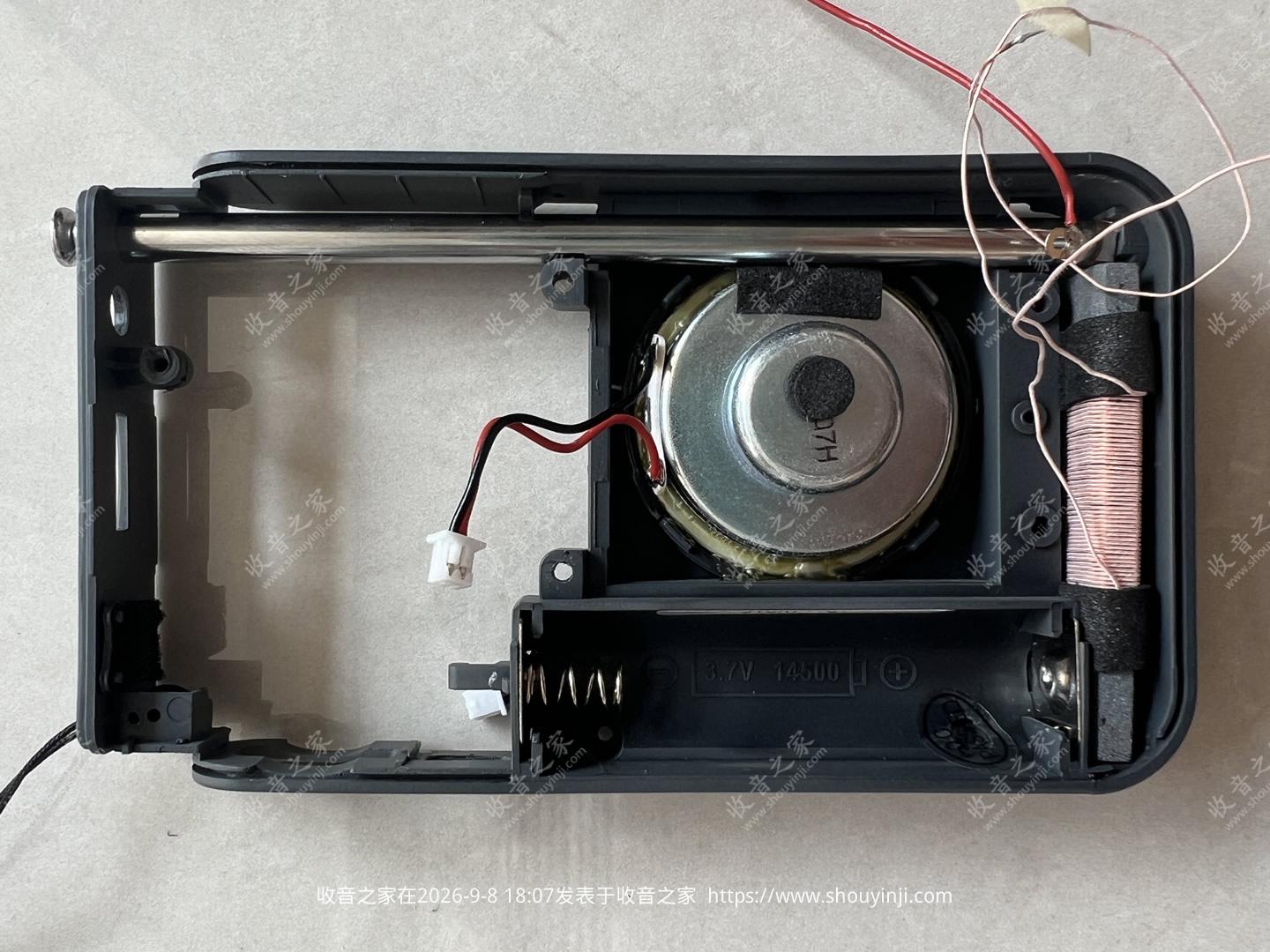

使用一节14500电池供电

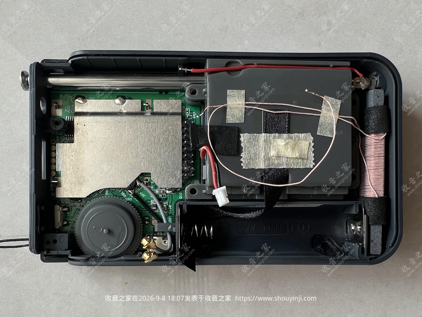

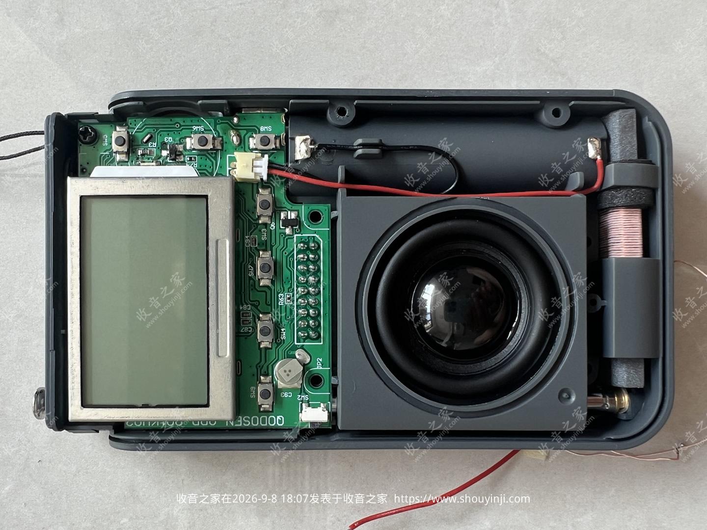

拆机开始,拧下几颗螺丝,轻轻撬开后盖,基本上是无损拆机。

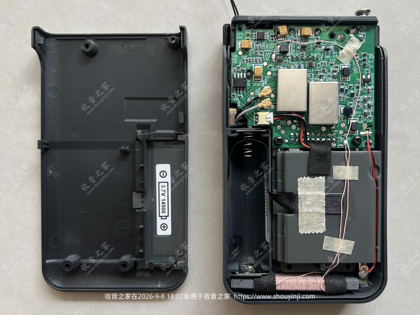

这可看到里面的PCB电板、屏蔽罩、喇叭密封音腔
背盖内

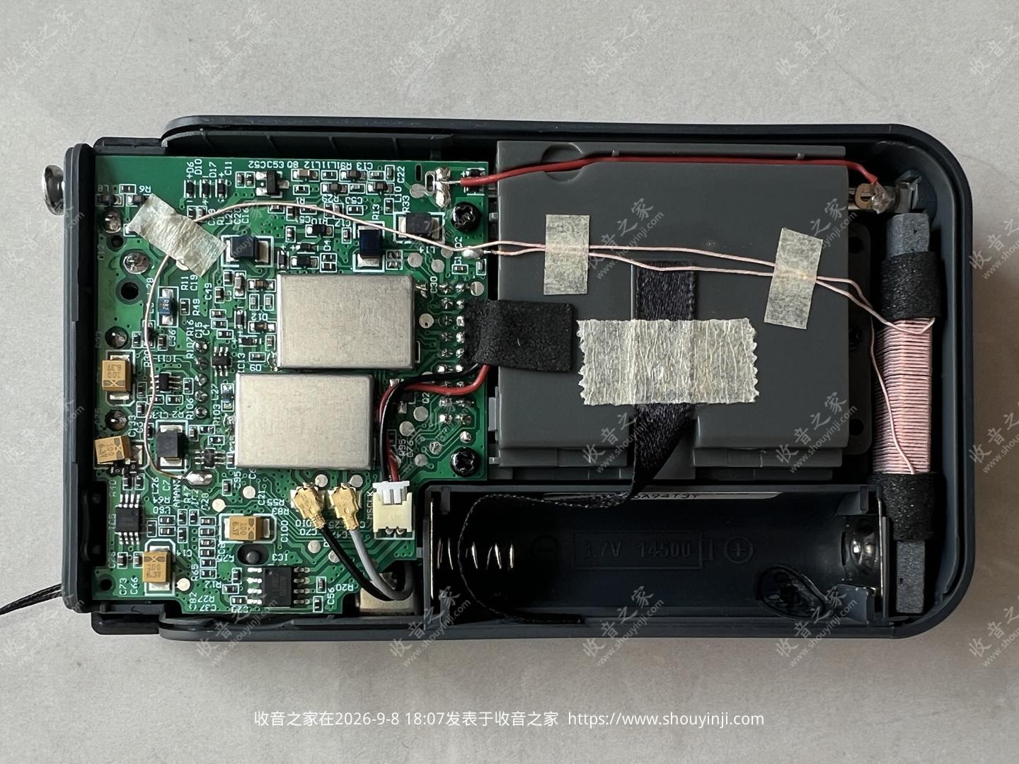

拔下连接线、焊线

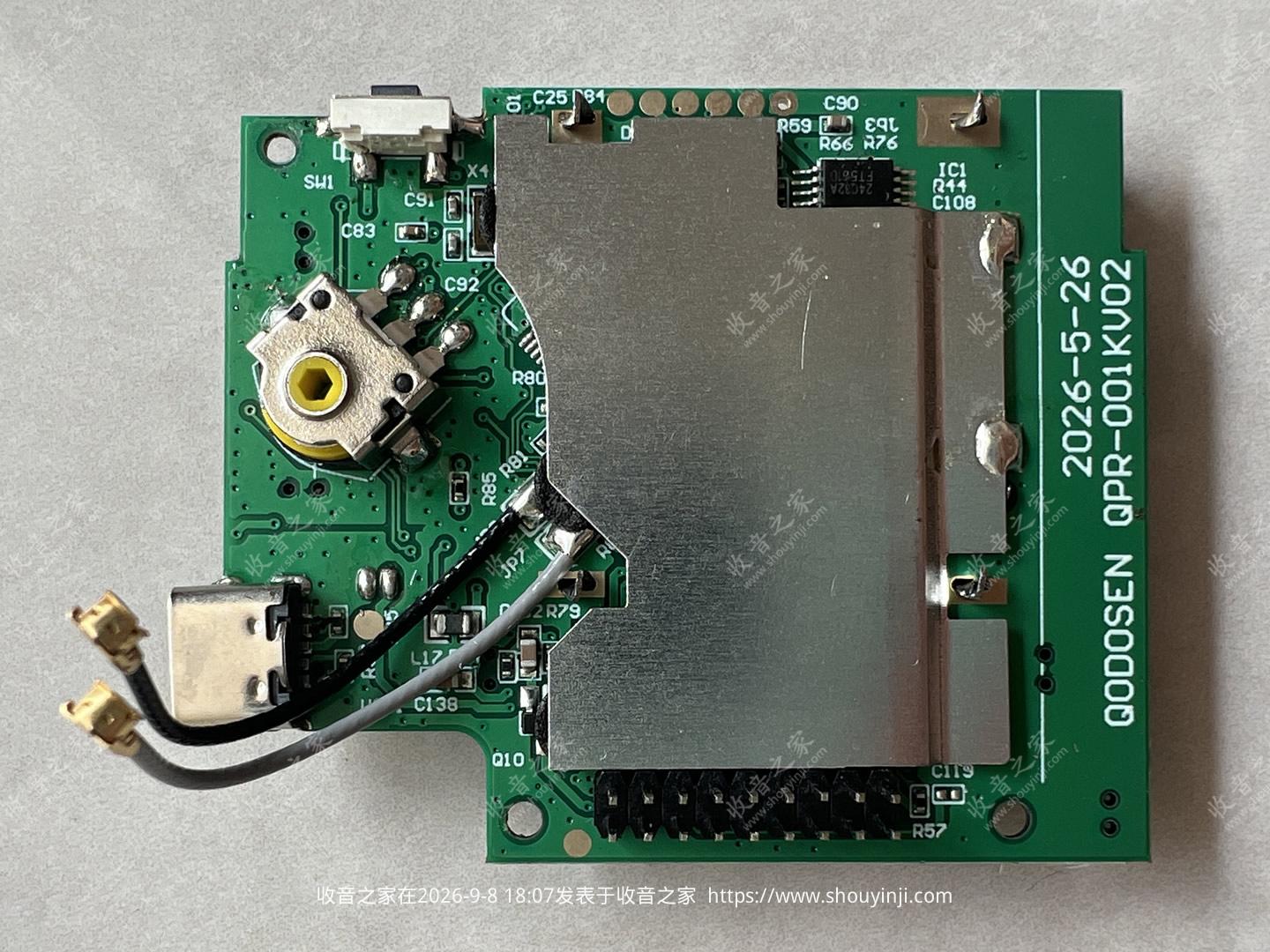

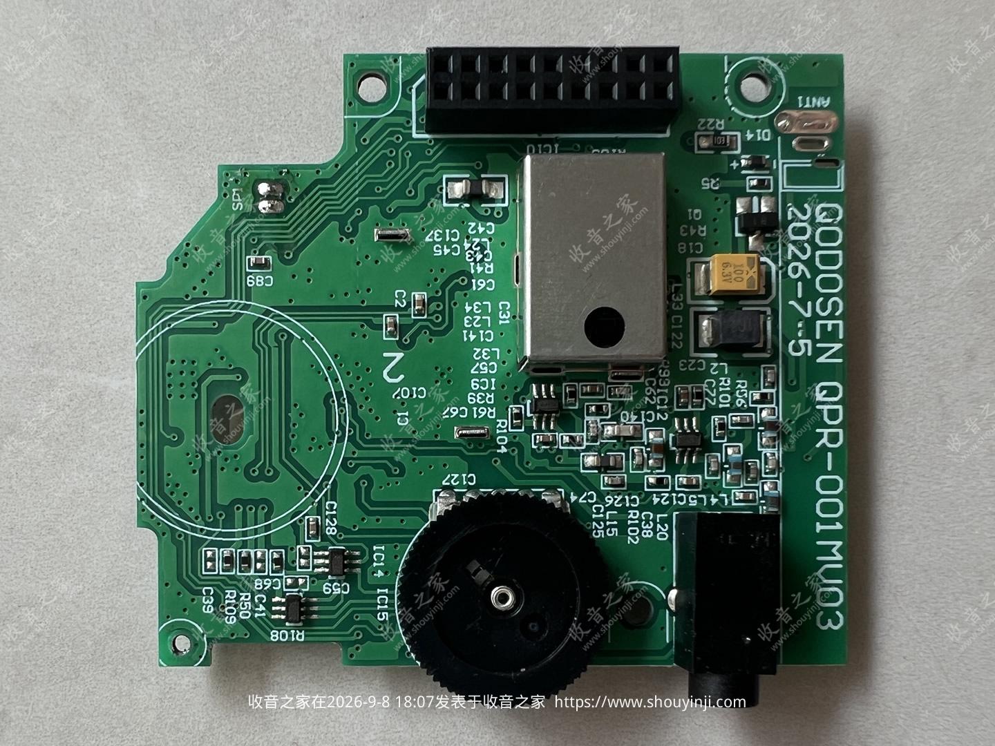

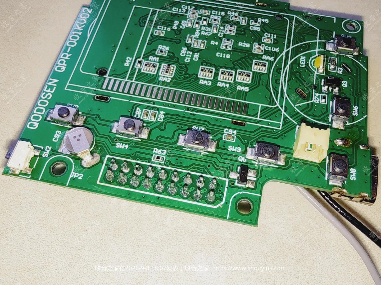

拆下了第一块PCB电板

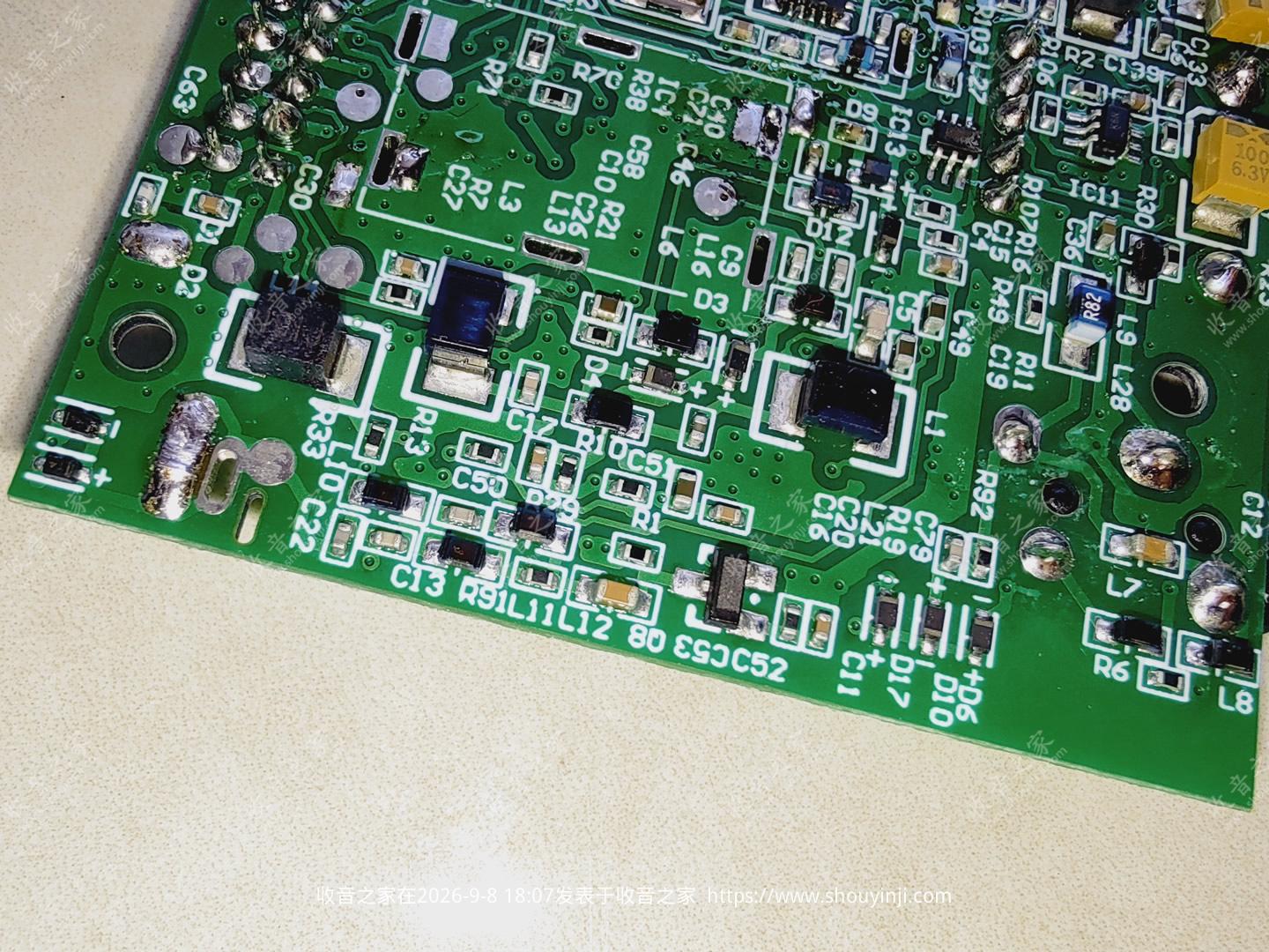

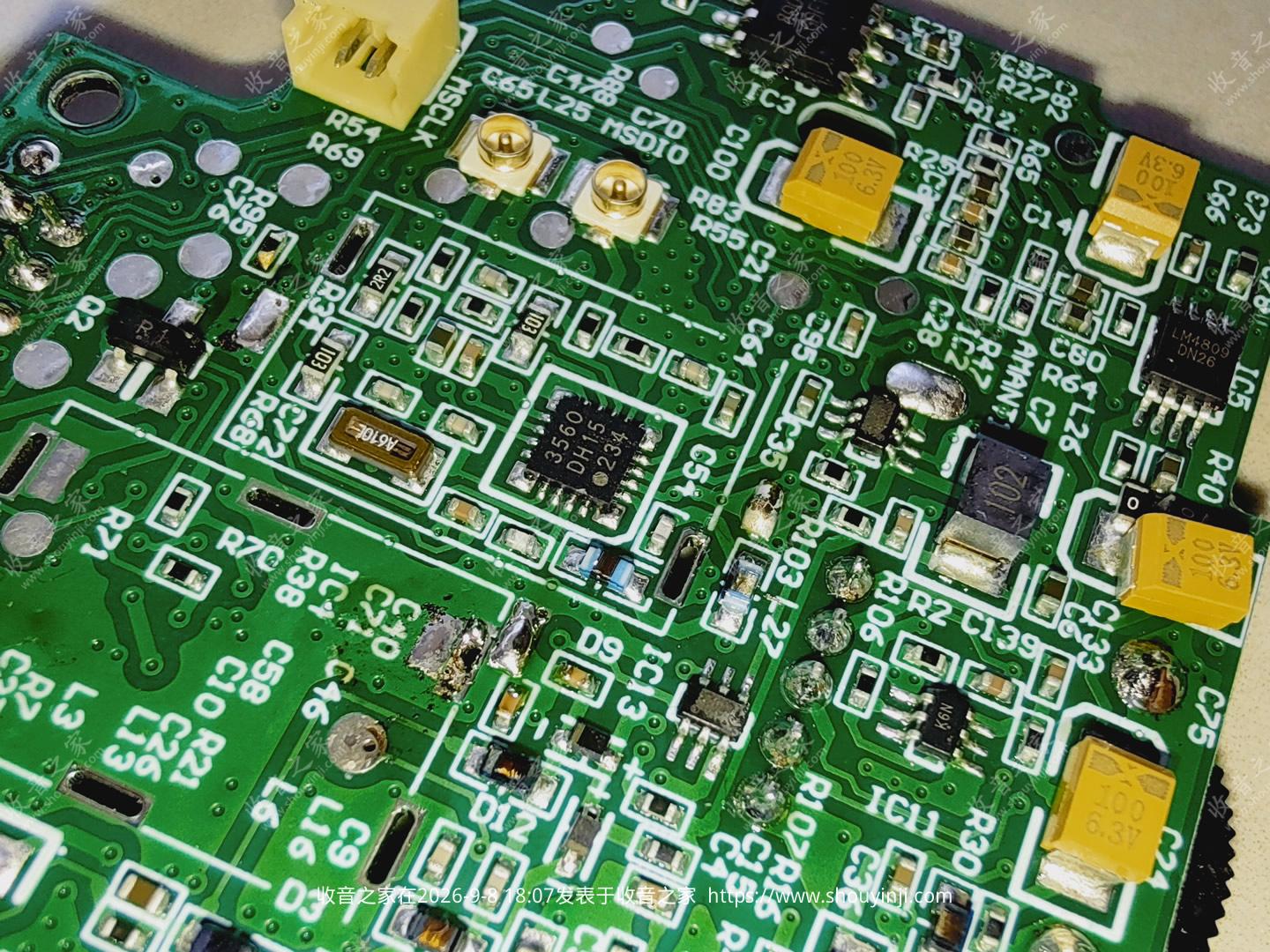

细节拍摄

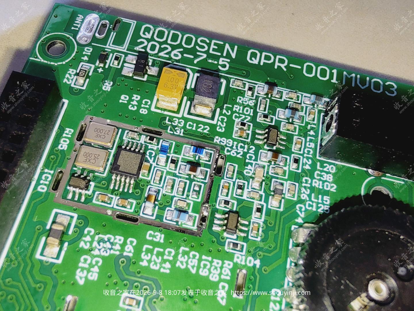

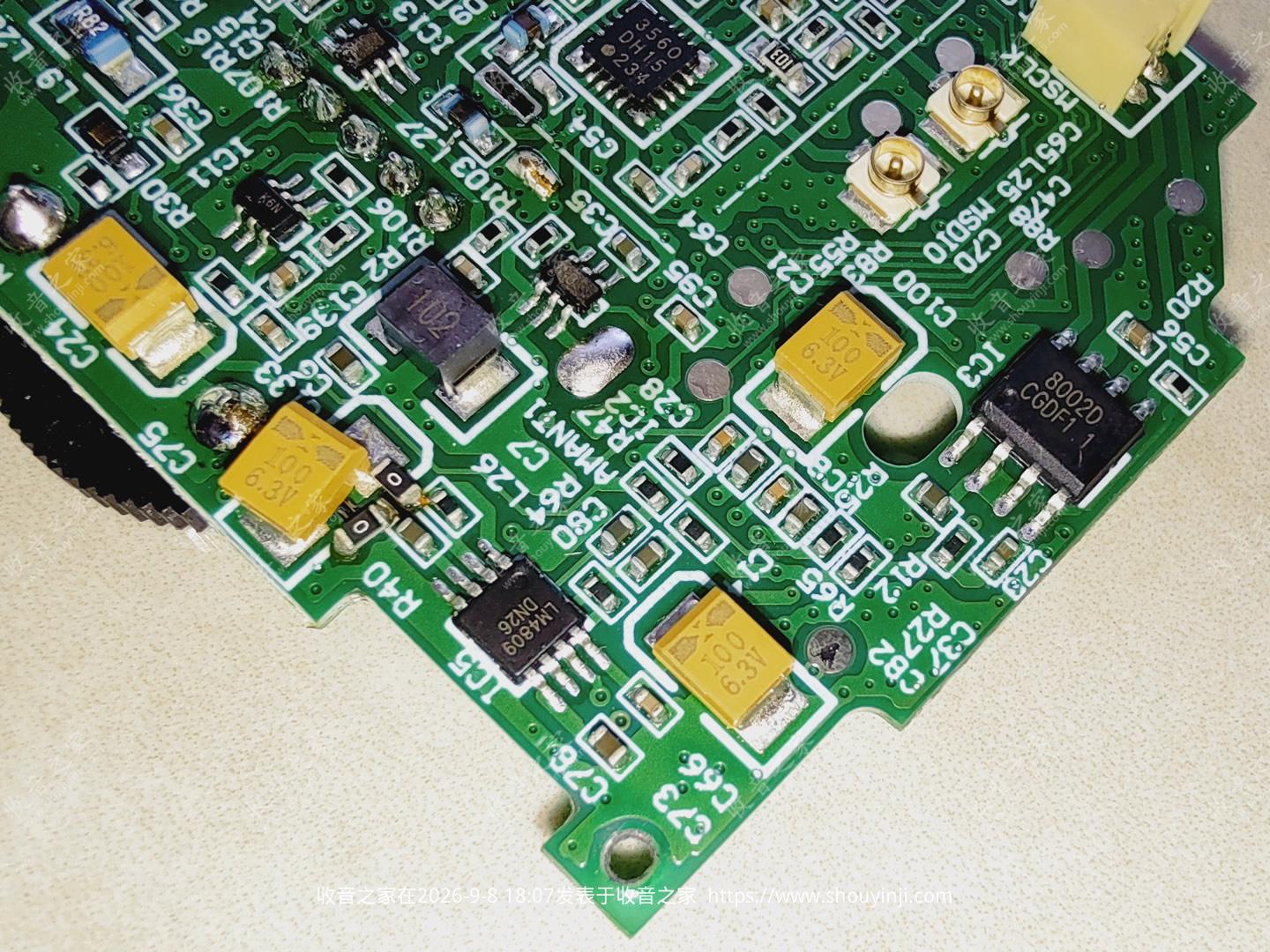

有些IC被抹掉了型号
居然是很少见的“胆黄”电容

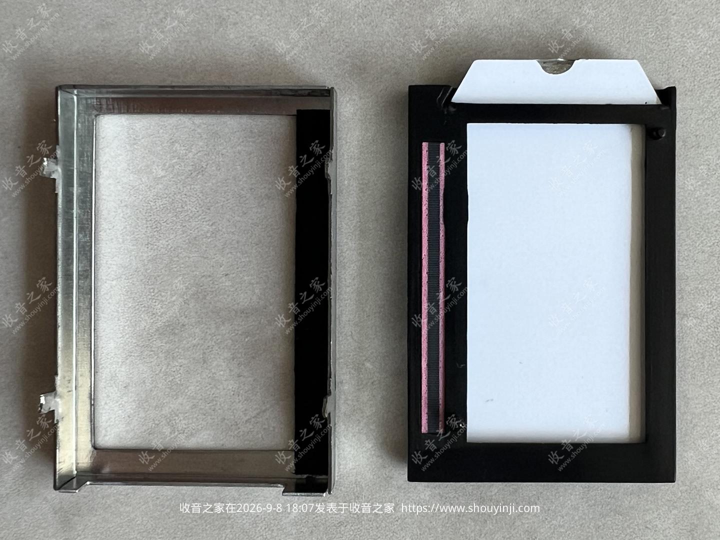

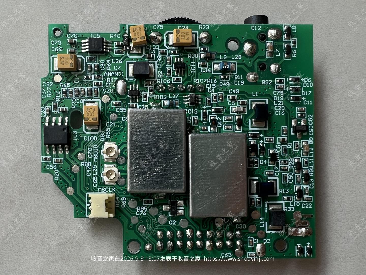

这是拿掉两个屏蔽罩的细节图

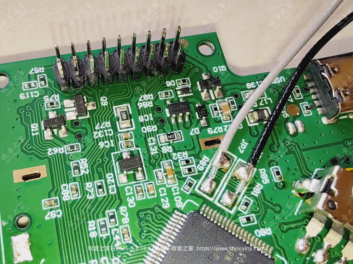

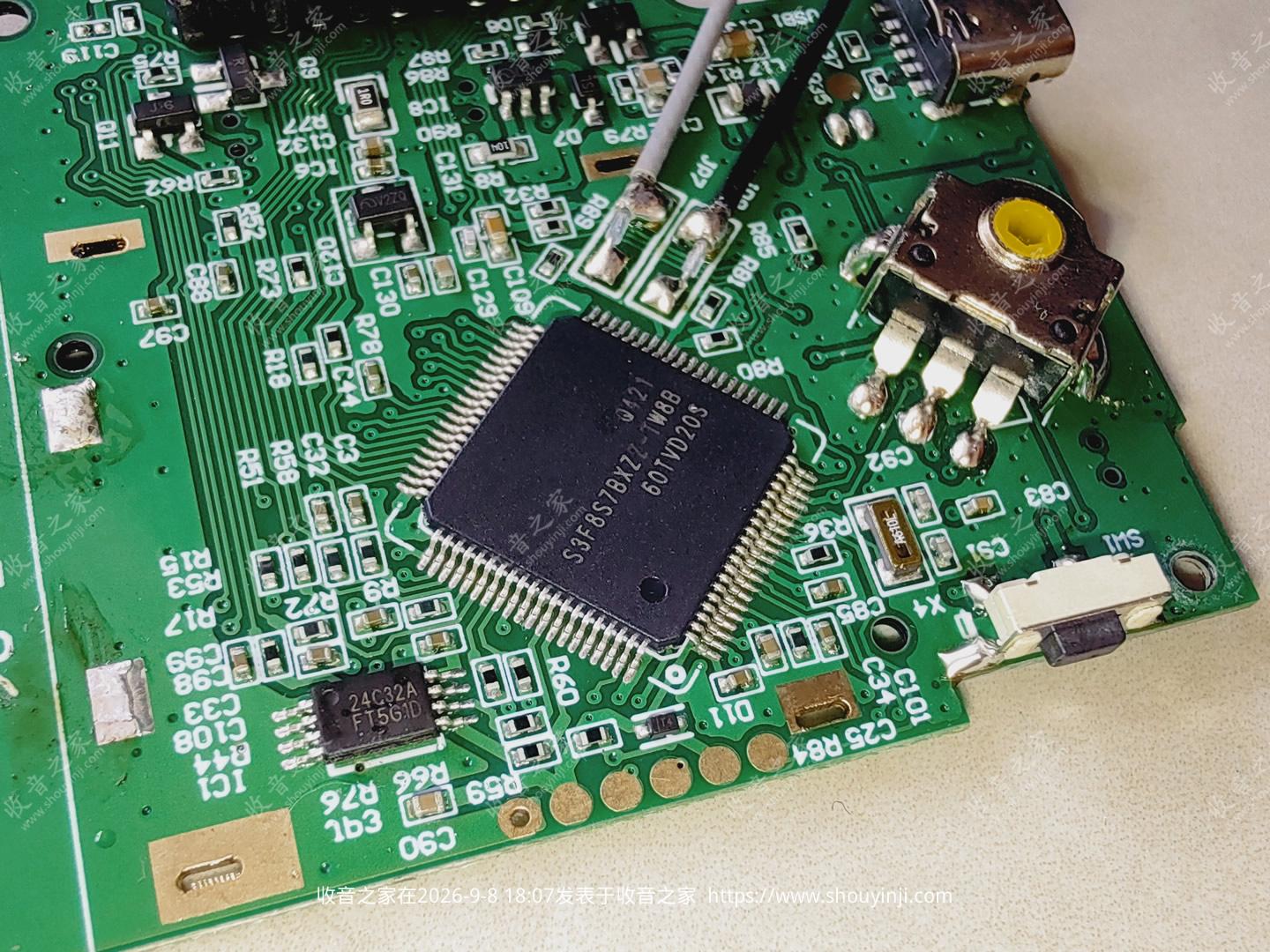

“3560”就是“4735”DSP,很多使用4735 DSP的都是这种丝印。
LM4809双音频功率放大器,阻抗16Ω,输出功率105mW*2
8002D带关断模式的单声道音频功放,5V供电时,阻抗4Ω,输出功率2.6W至3W之间

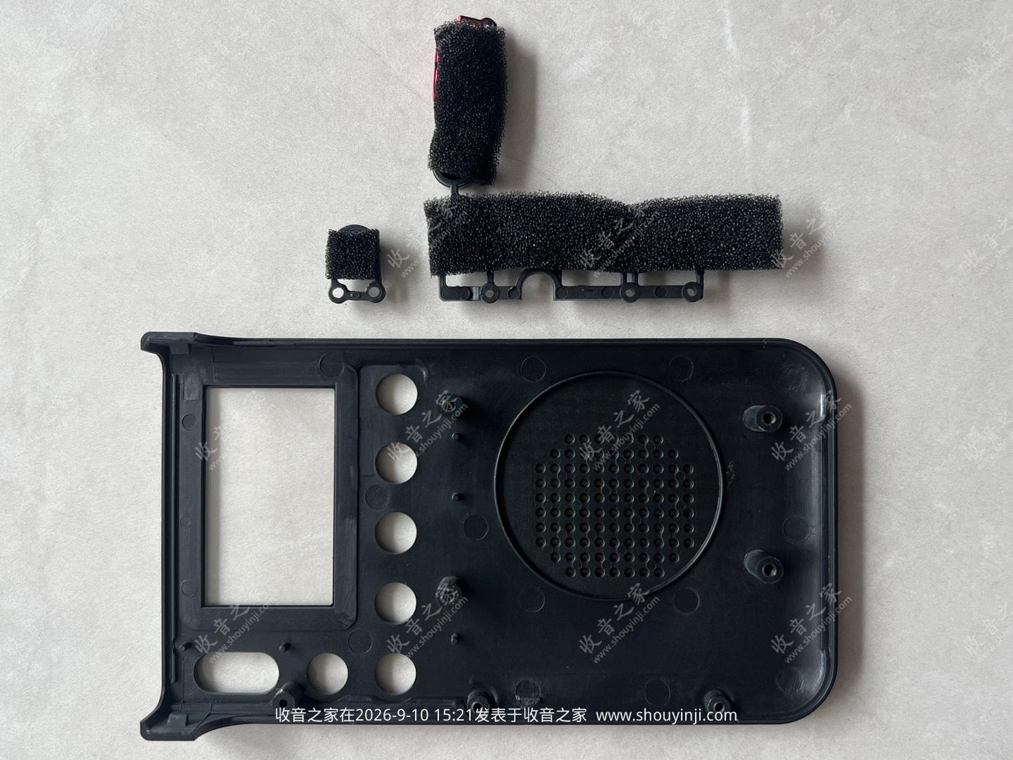

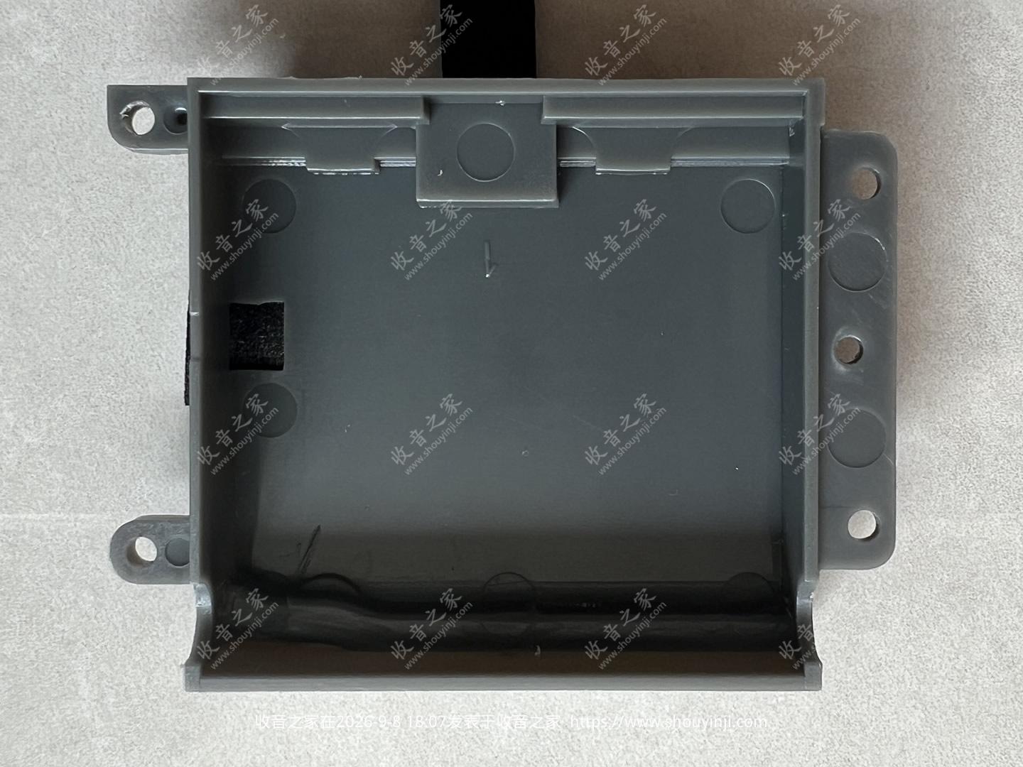

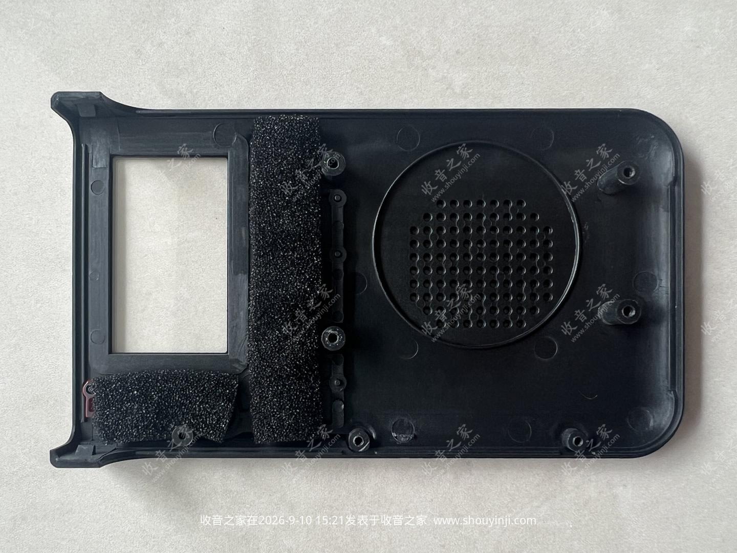

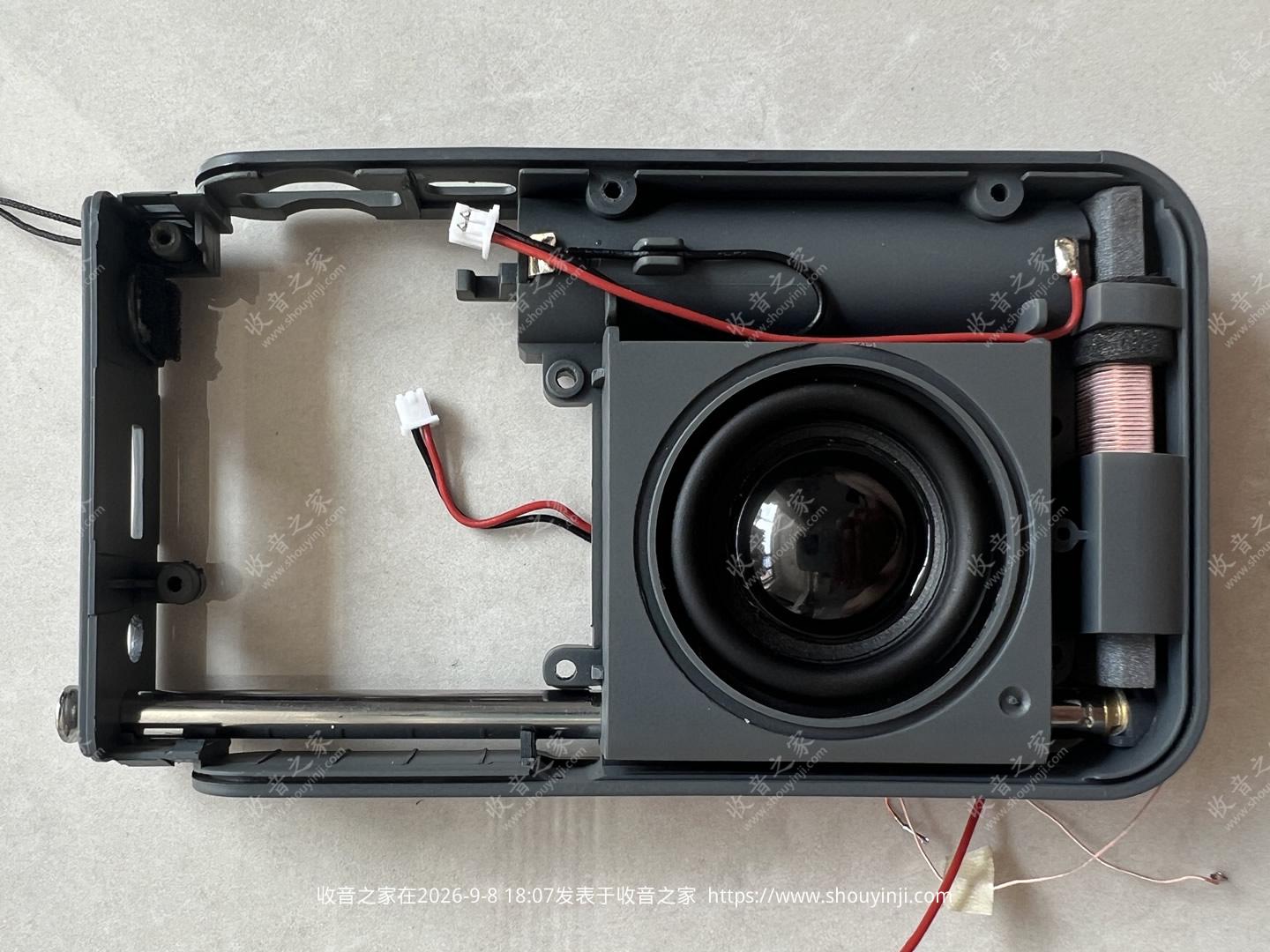

这是喇叭音腔的背板
小喇叭开始广播啦...
拆下了第二块PCB电板,这样就基本上拆空了

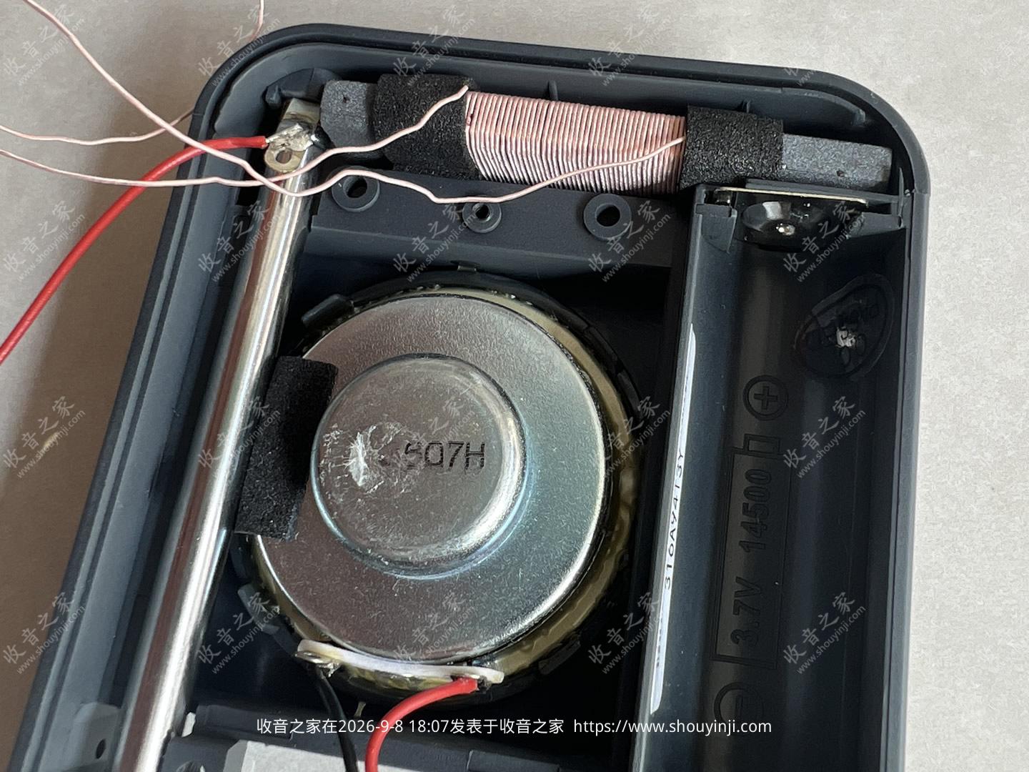

喇叭看不到规格参数了,按照官方的标称是4Ω 3W

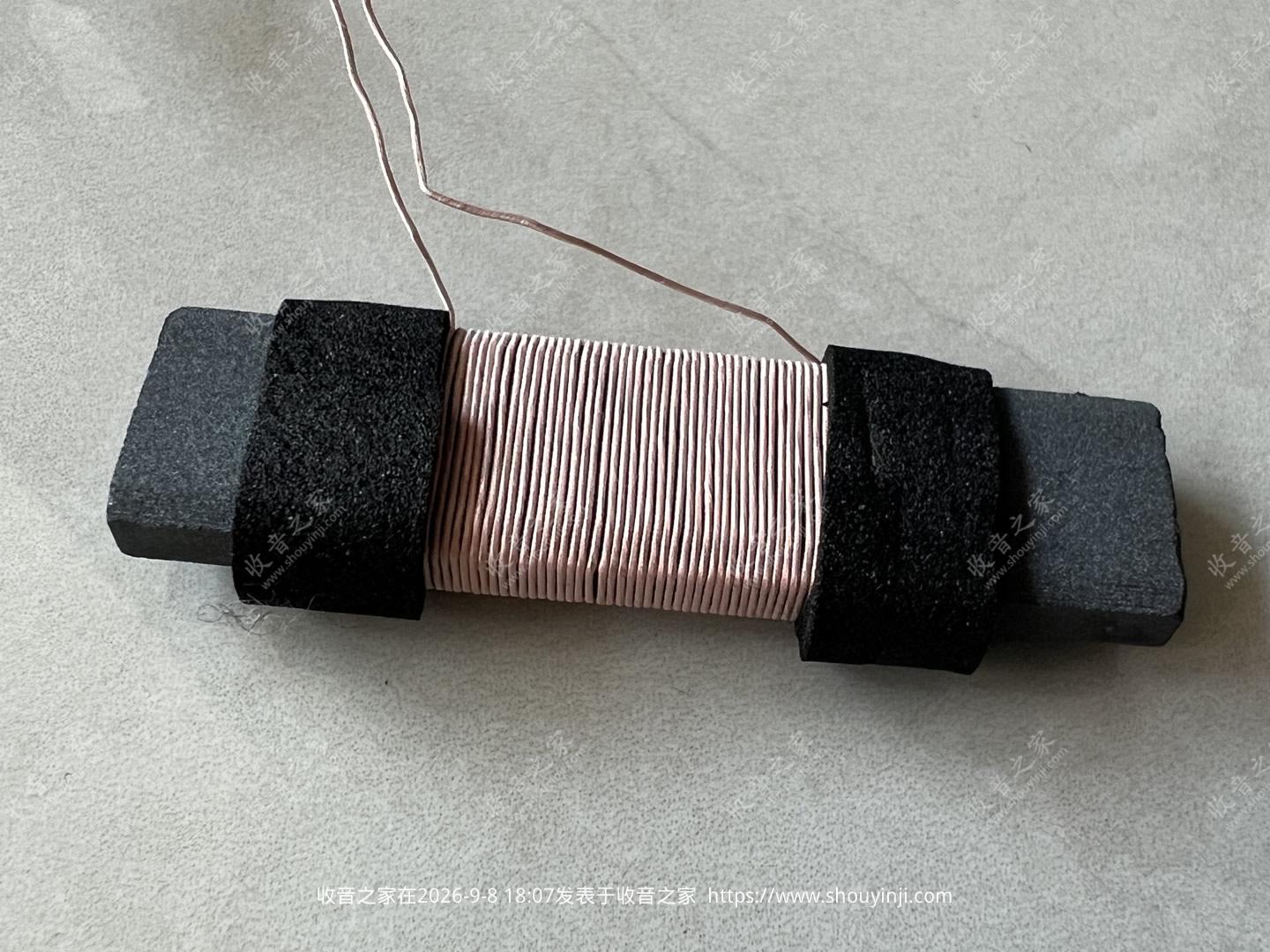

磁棒天线,尺寸:50mm*12mm*4.5mm(自己测量的,误差小

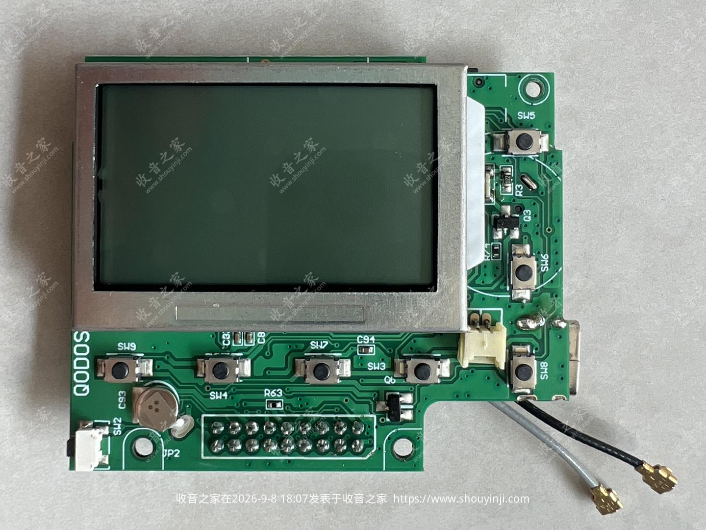

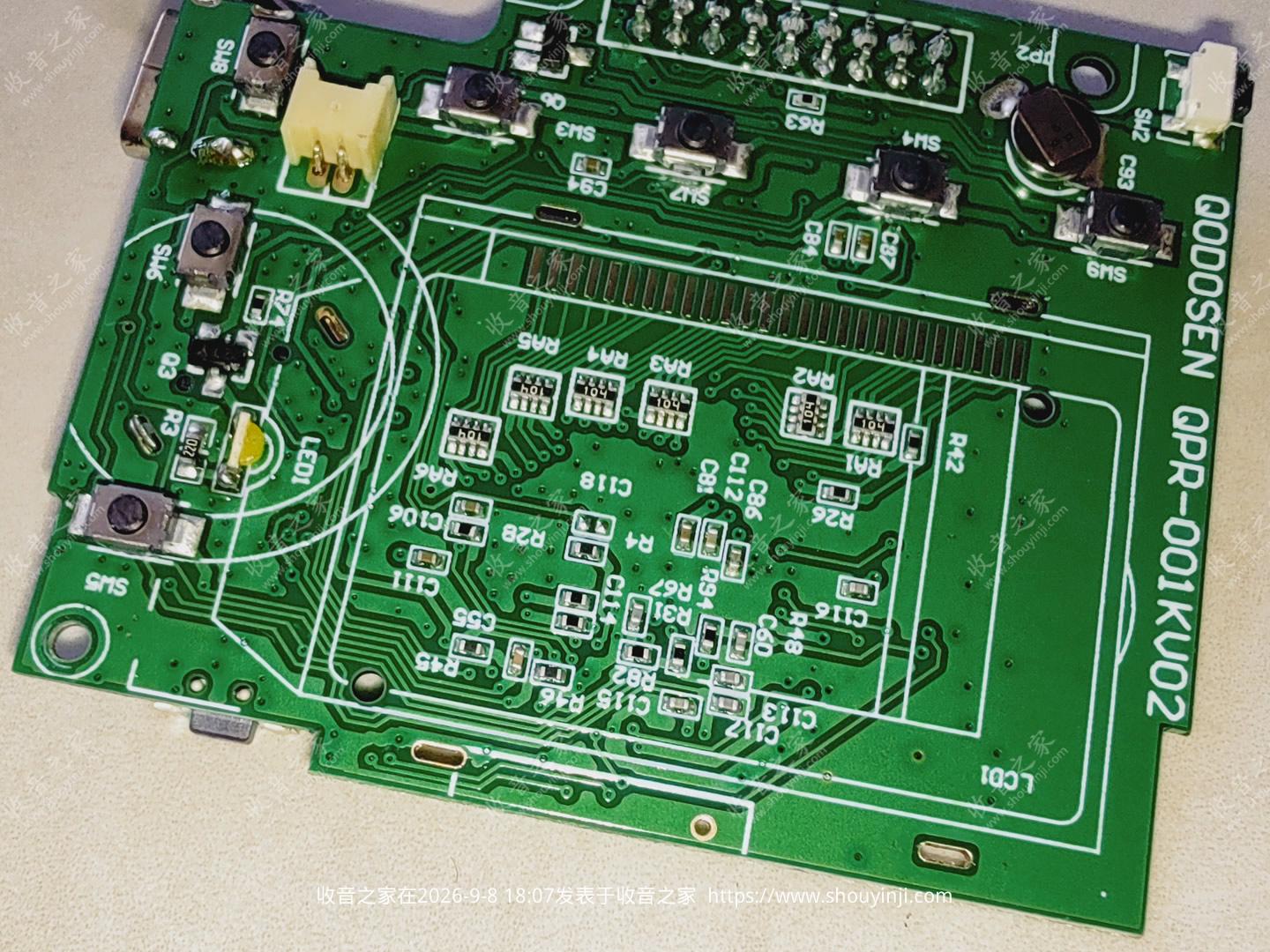

这是操作与显示部分了,能够拆的我都拆,必须拆,拆无止境,哪怕是显示部分。
LCD显示屏
又是一块屏蔽罩,这是屏蔽LCD显示屏干扰的
24C32A是32Kbit(4KB)串行 I2C 接口 EEPROM 存储芯片,所有的操控固件都存在这个IC里面
那个看起来有些大的,正方形就是LCD显示屏的驱动IC
插拔式连接,更好的方便拆机行为

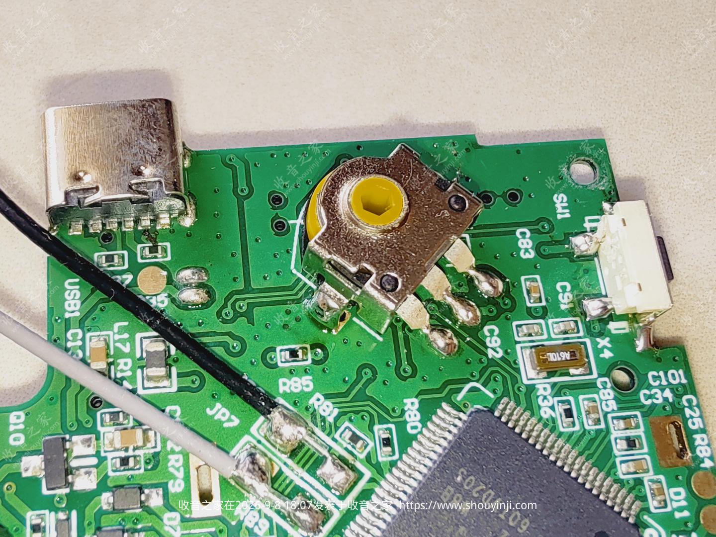

“黄色”编码器,调台的。

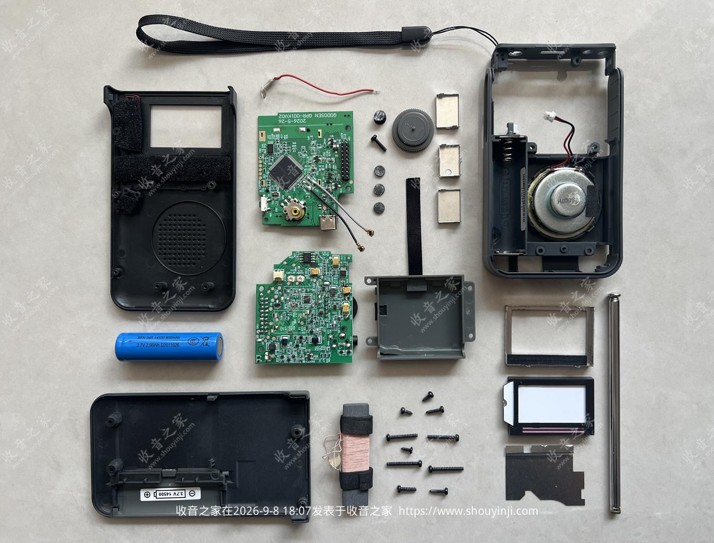

好了,拆机完毕,来张集合图
