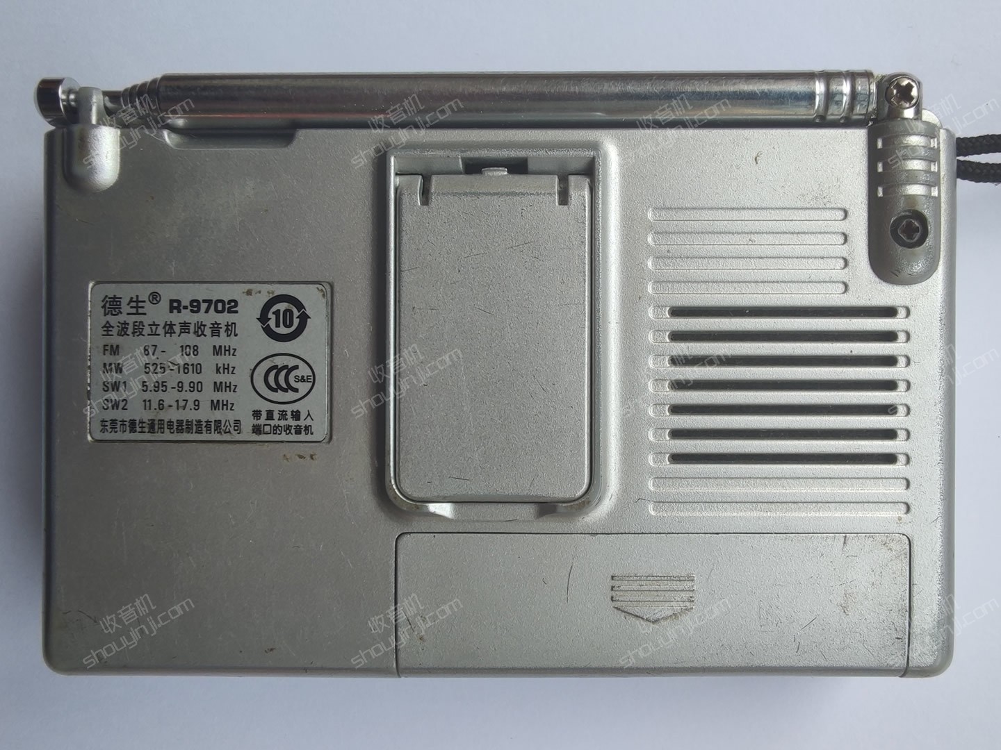

德生/TECSUN R9702收音机拆机

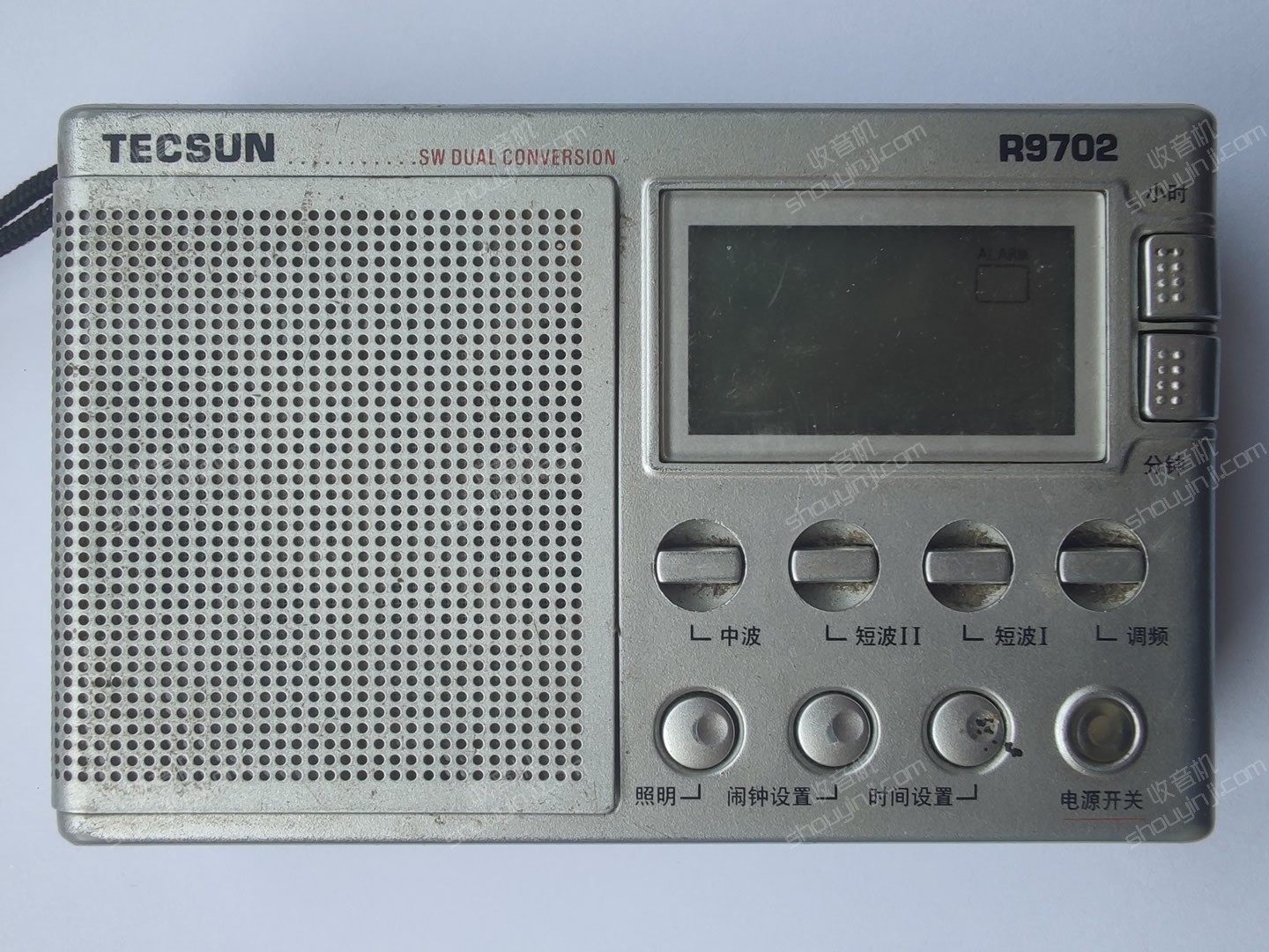

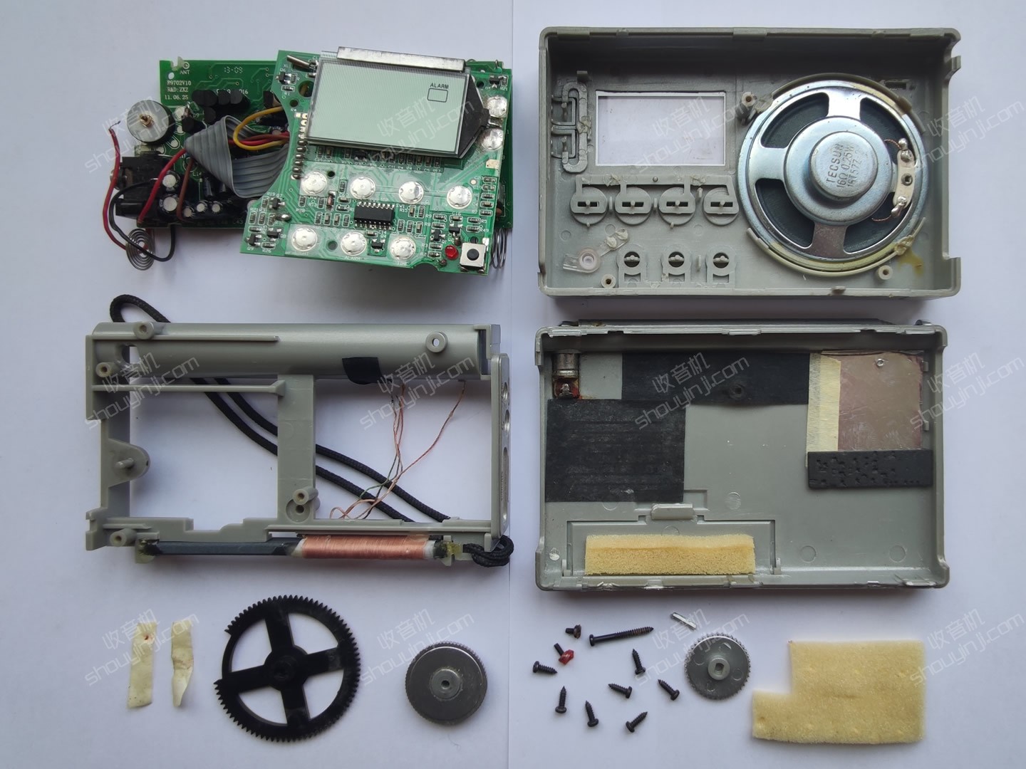

网友送的收音机,外观成色不太好,反正也是拆机,无所谓了!

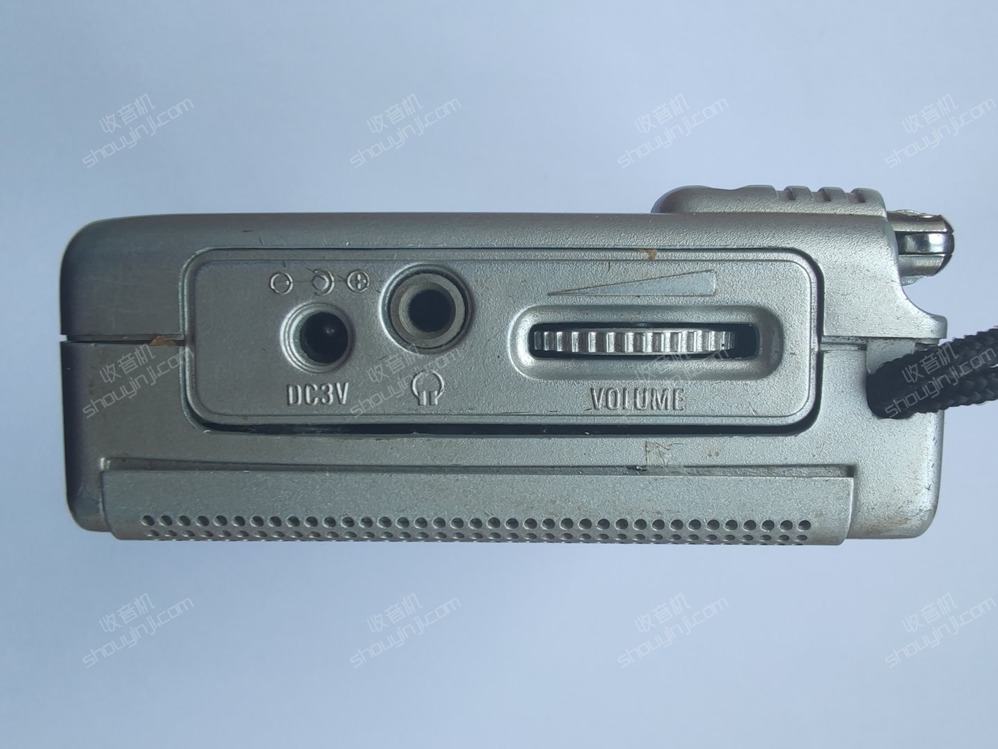

电源孔、耳机输出、音量旋钮

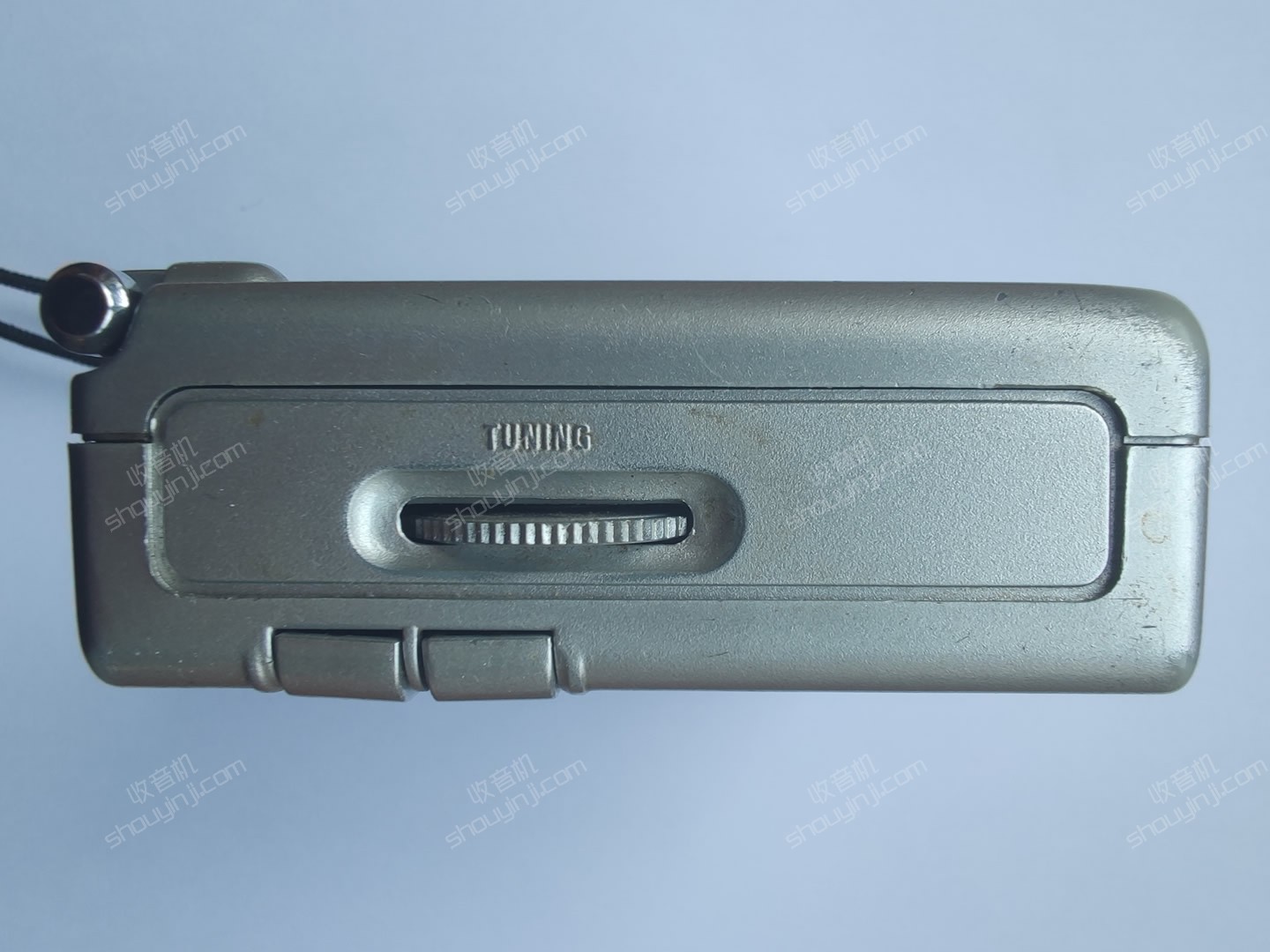

调谐旋钮

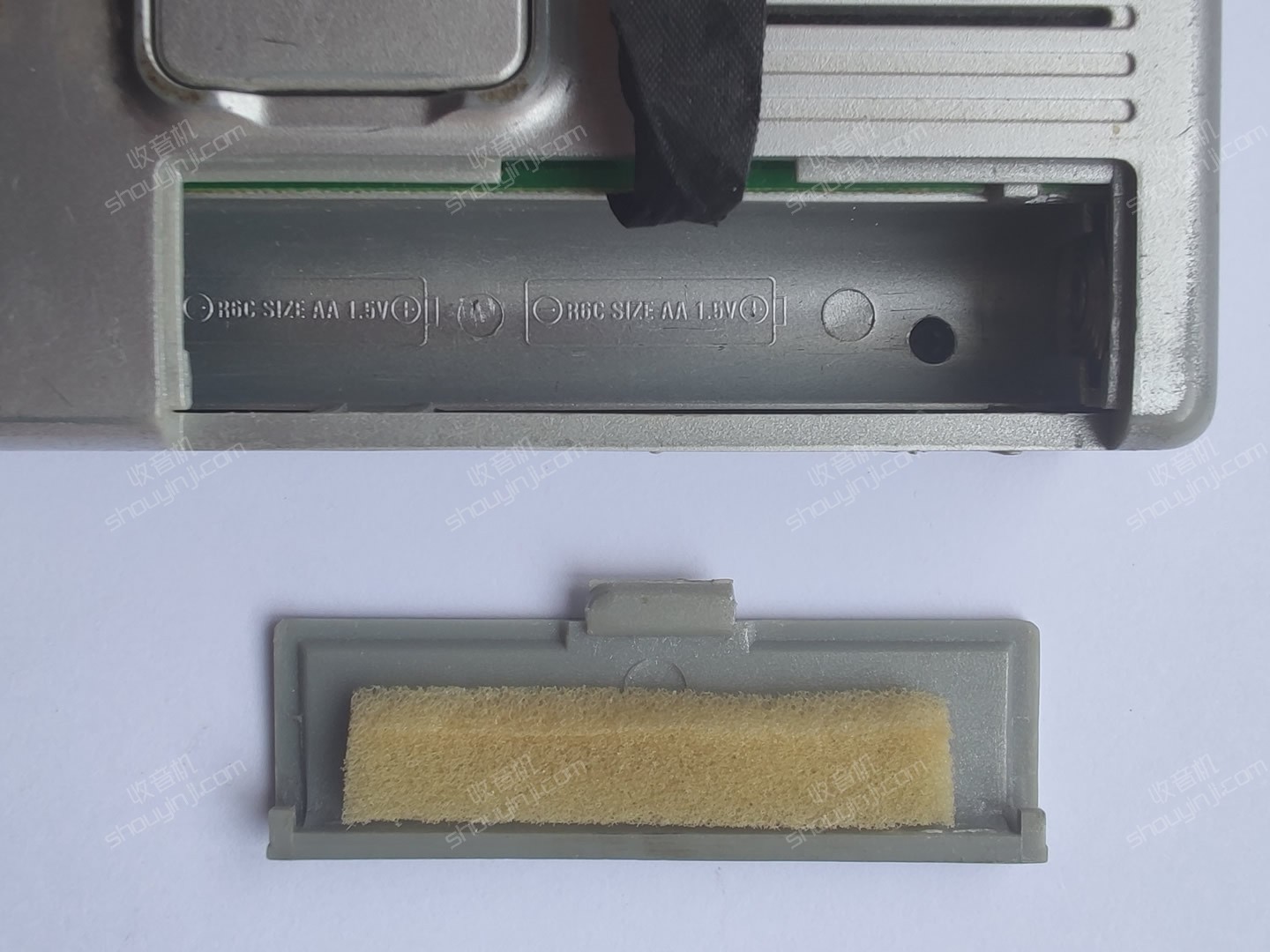

使用两节5#电池
上家也拆过,中间的螺丝应该拧在外壳外面的

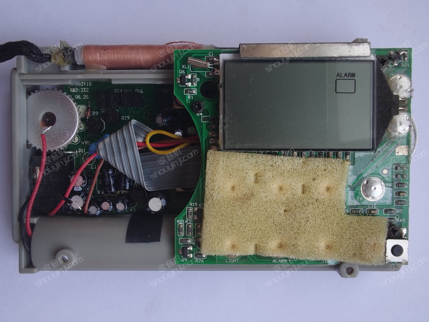

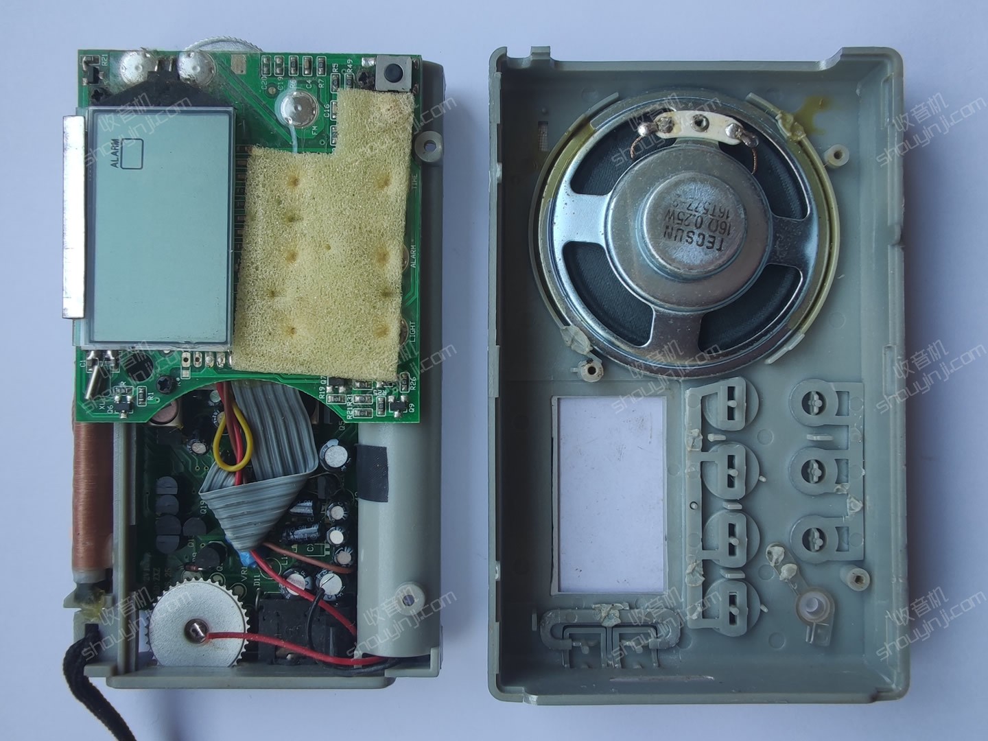

背盖里面

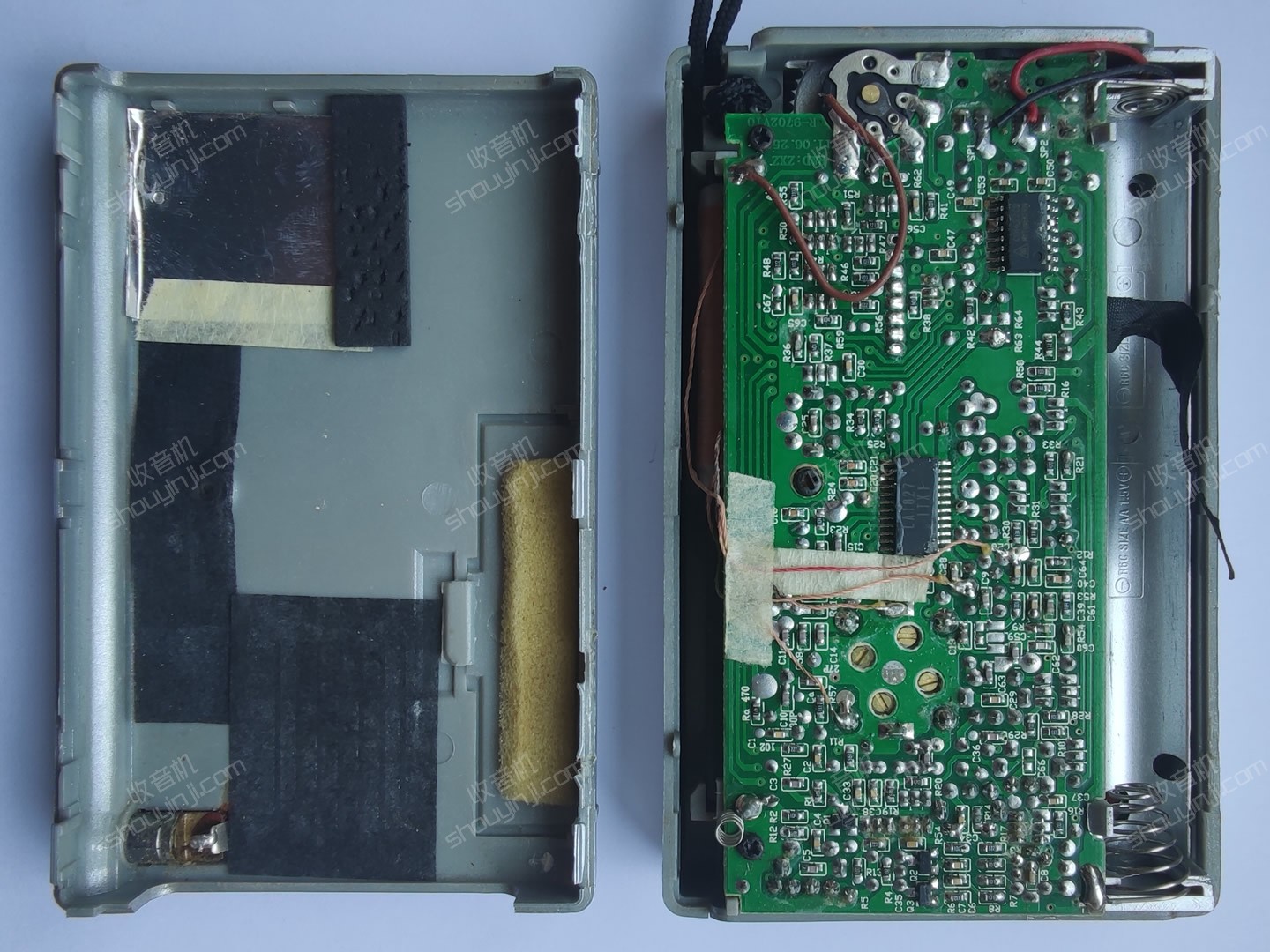

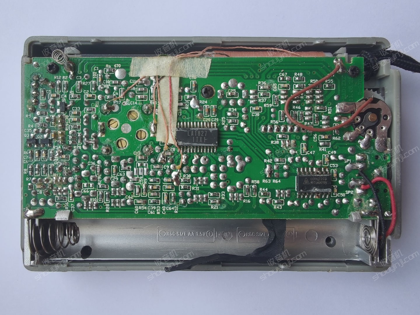

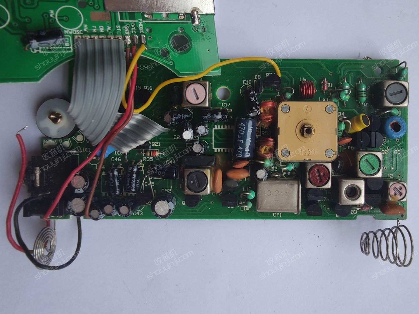

主板两颗IC

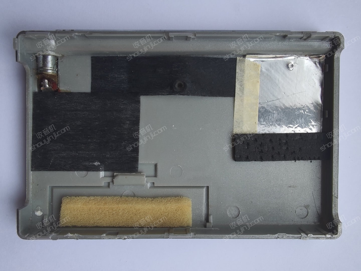

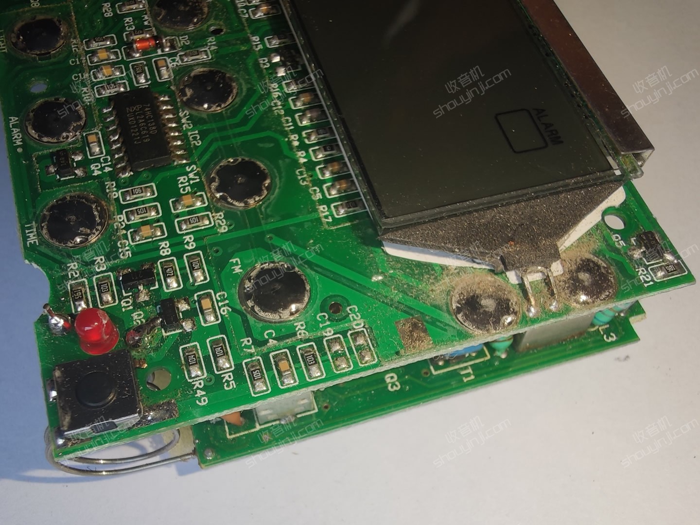

面板那块板已经拿出

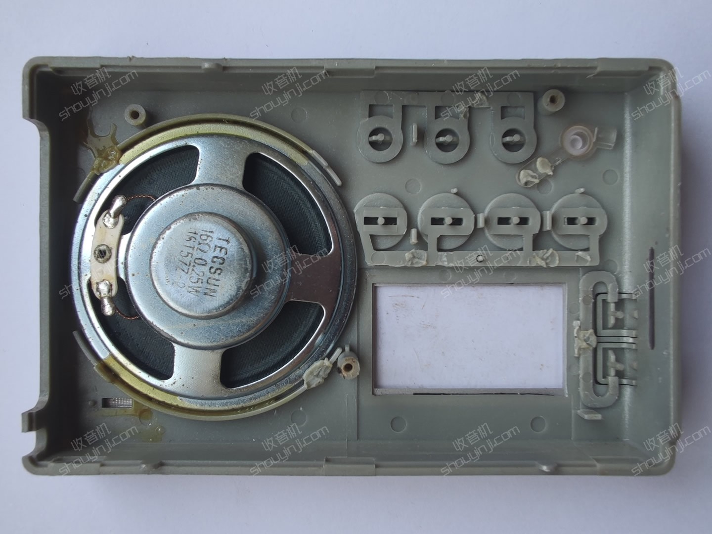

喇叭16Ω 0.25W

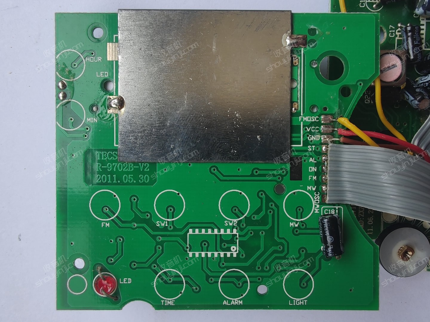

控制面板

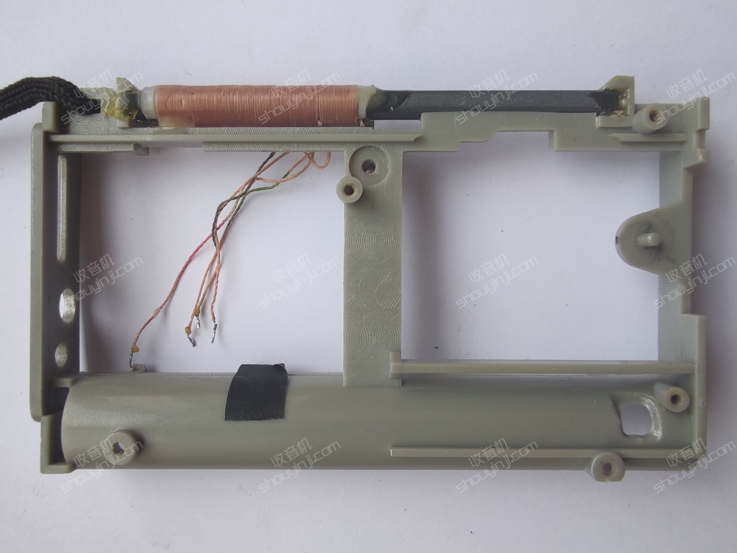

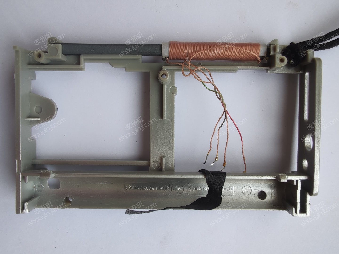

磁棒天线挺长的,85mm*7mm*3mm

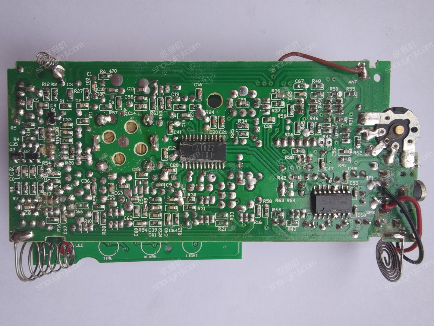

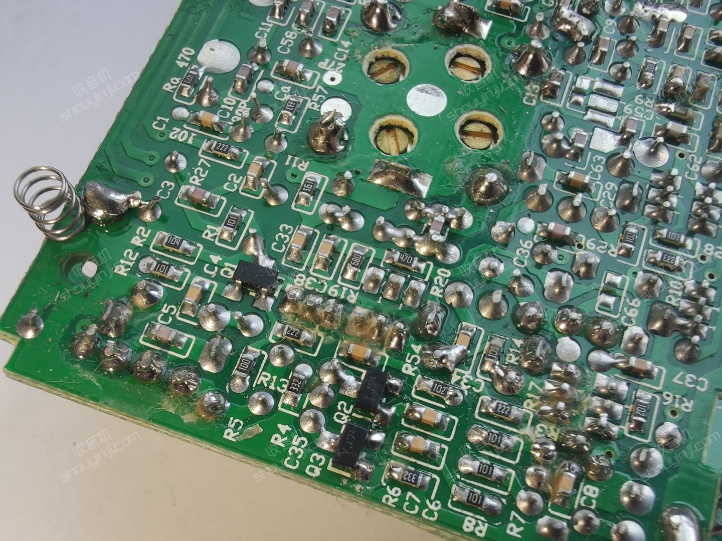

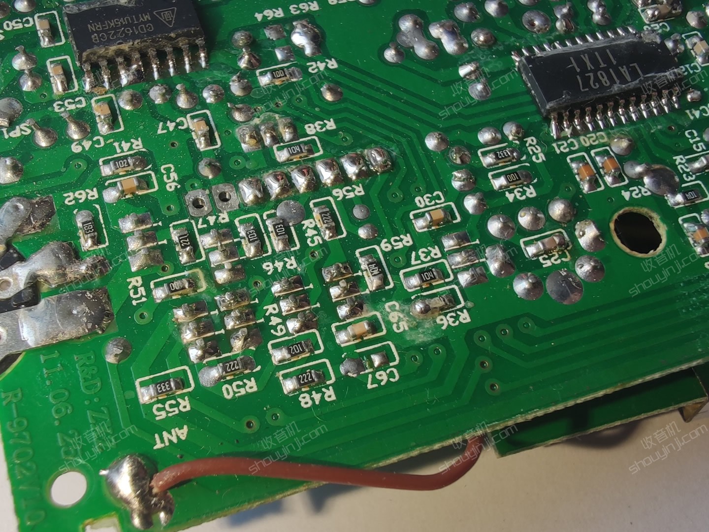

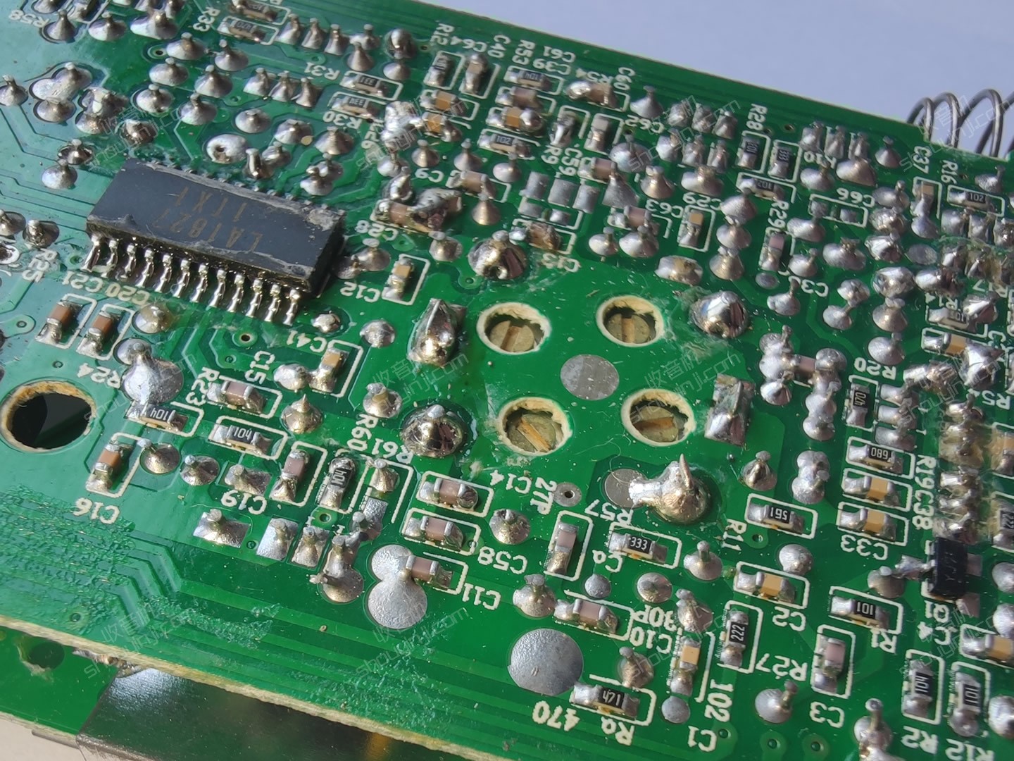

电板背面

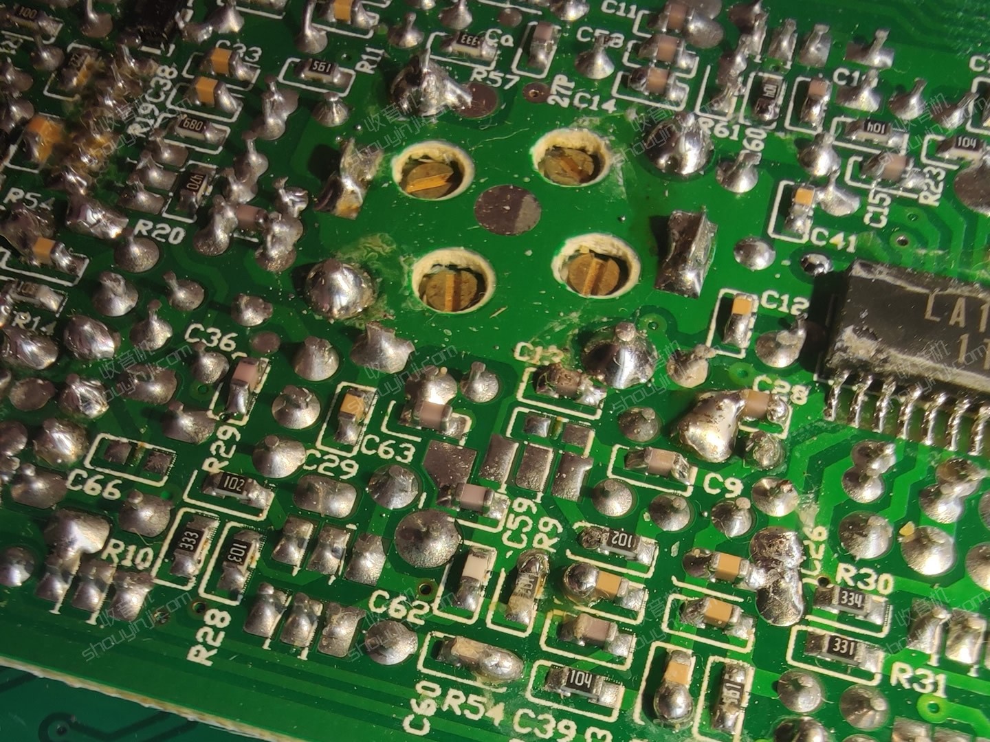

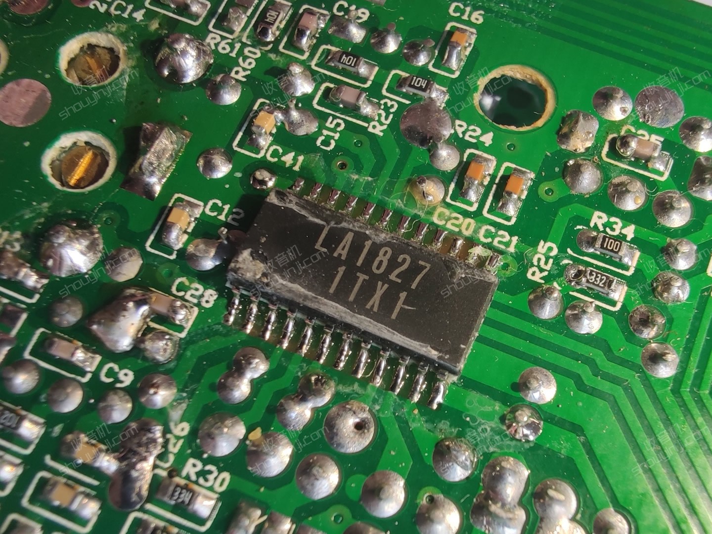

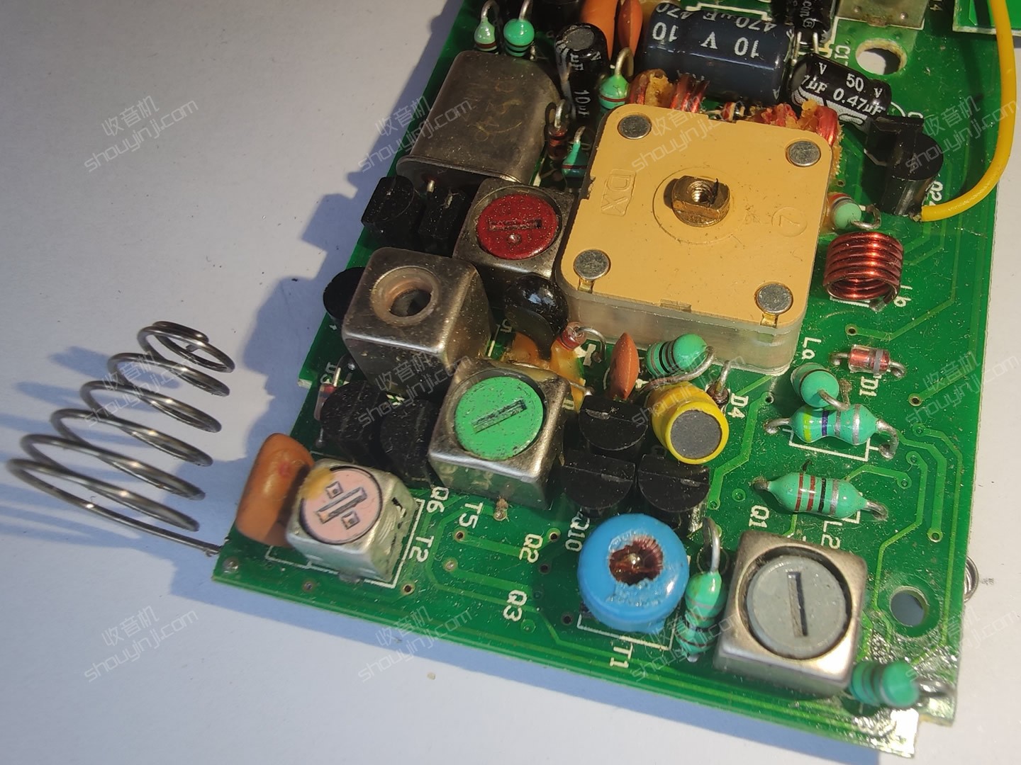

LA1827

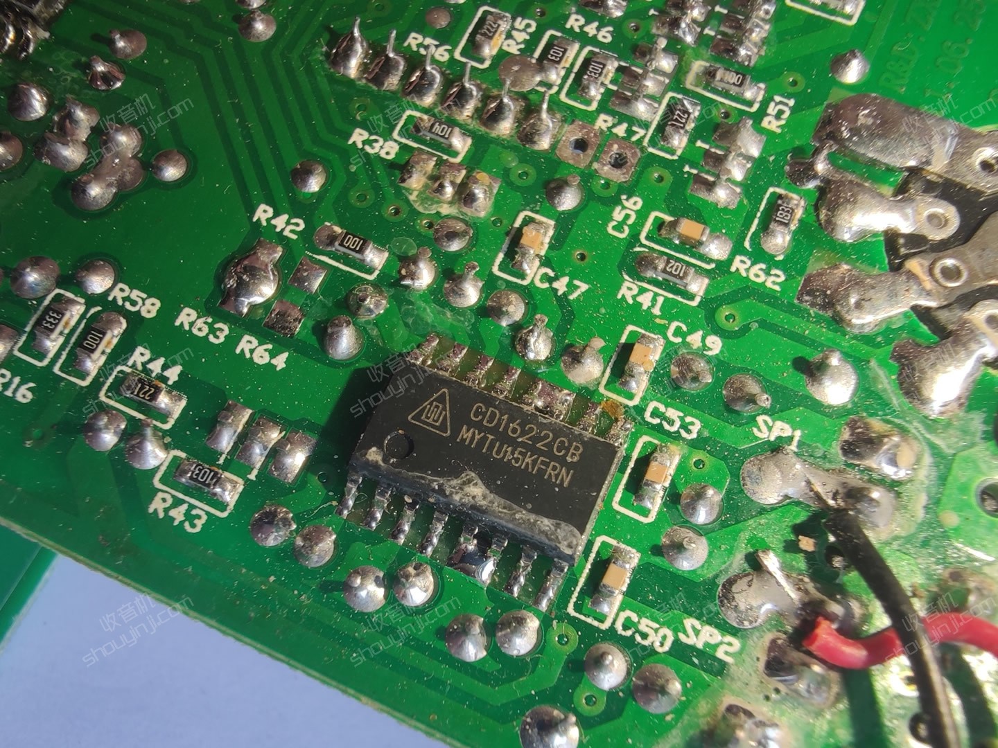

CD1622CB 110mW×2双通道/320mW BTL 音频功率放大电路

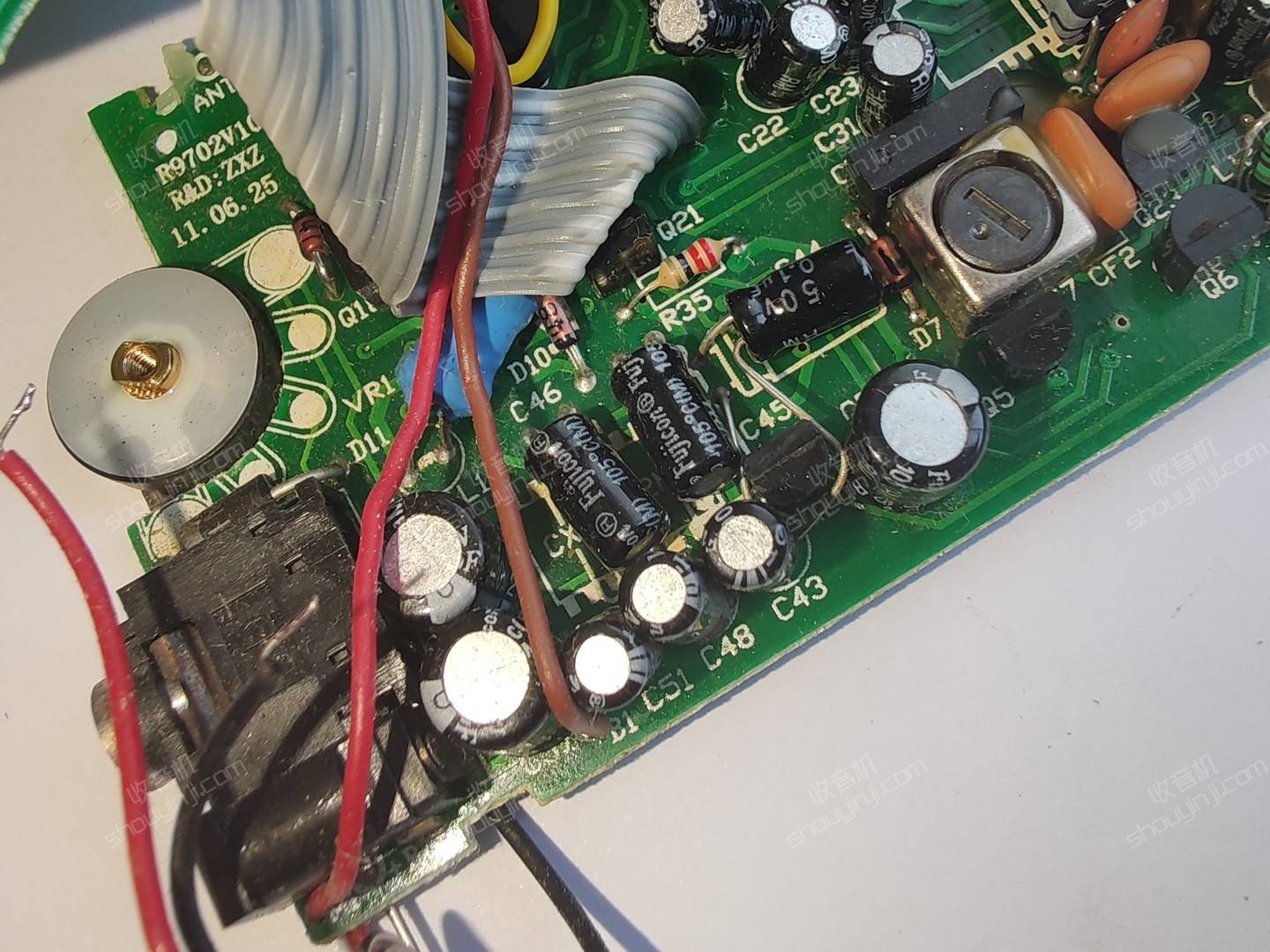

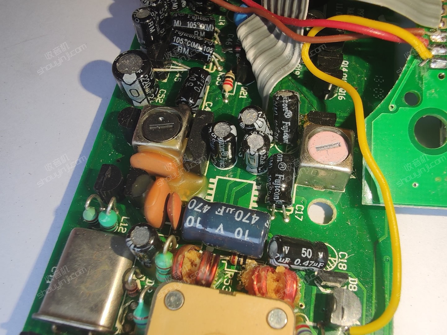

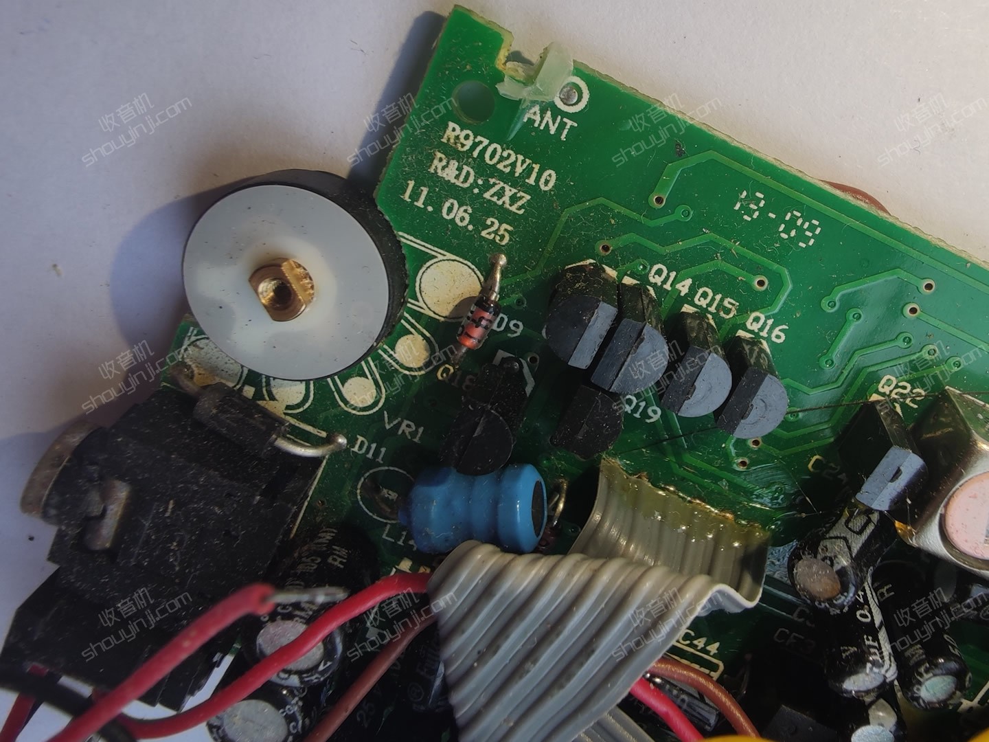

电板正面
2011年6月25日生产

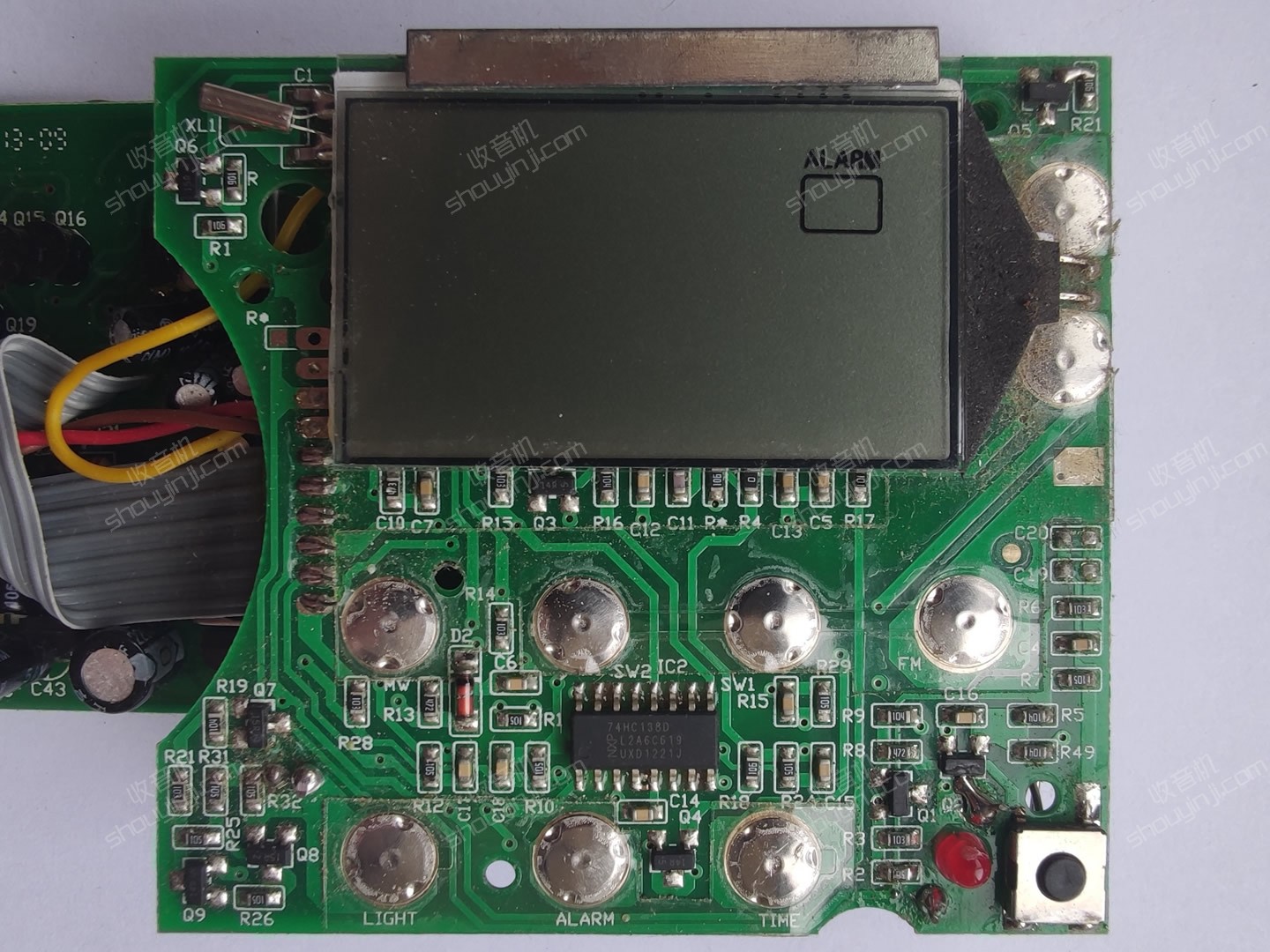

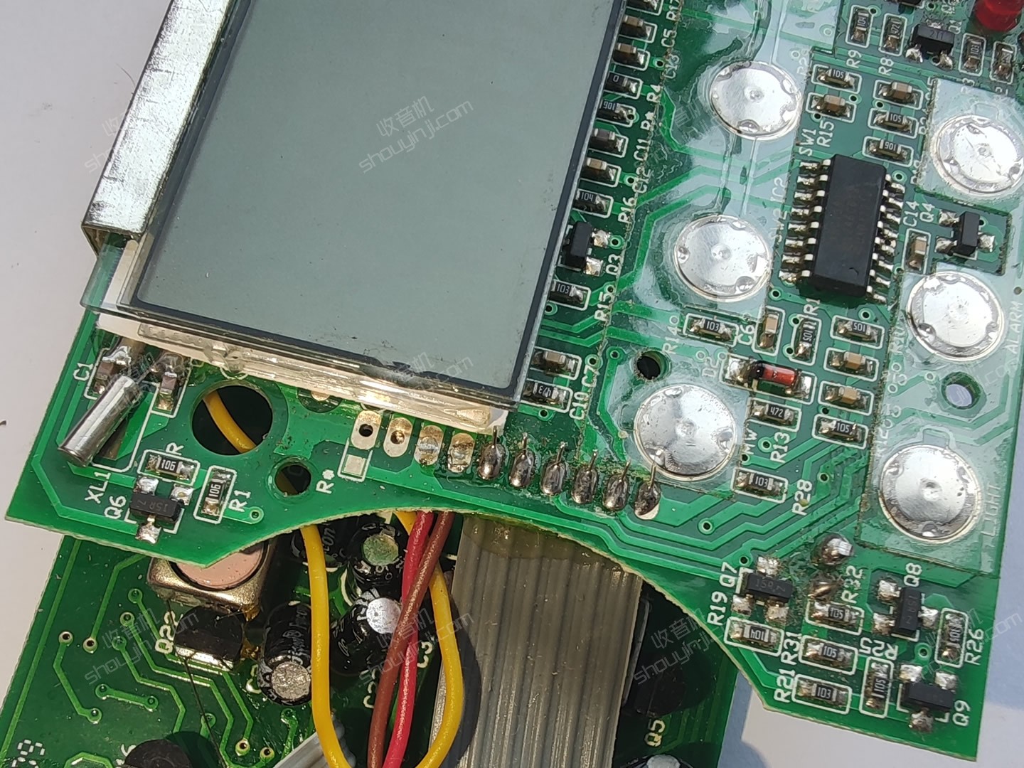

LCD屏下面有一个“牛屎芯”,驱动显示液晶屏的

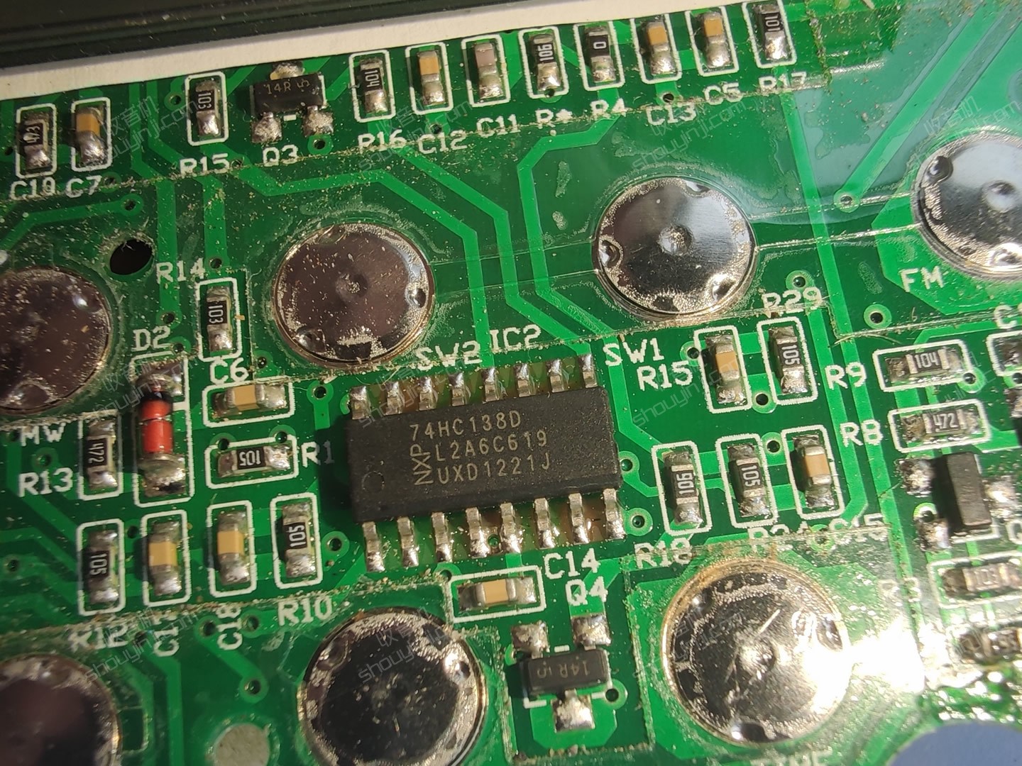

74HC138D 线路解码器/解复用器
控制板背面
