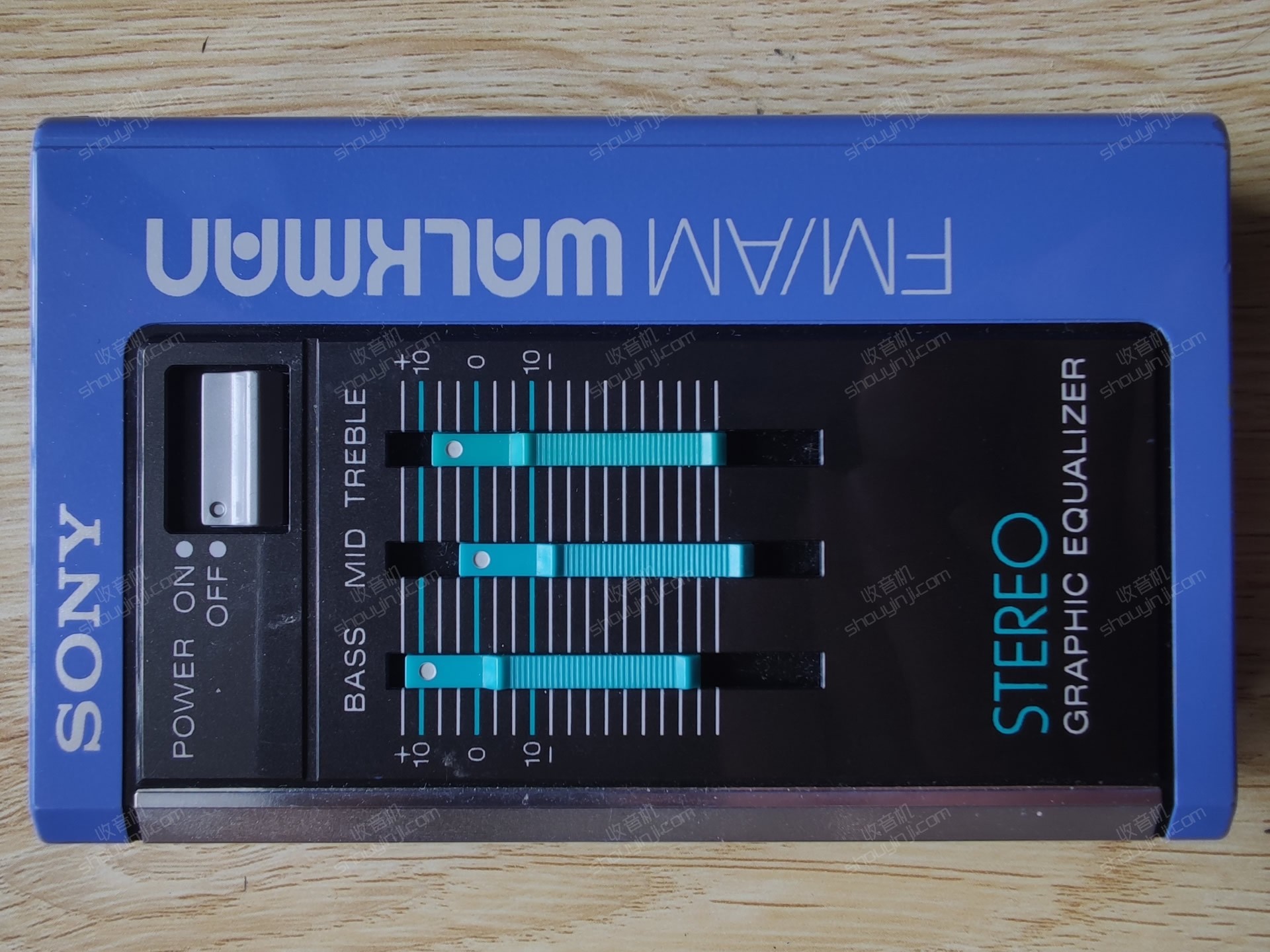

索尼/SONY SRF-35W FM/AM收音机拆机
SONY小机,很实在的用料。

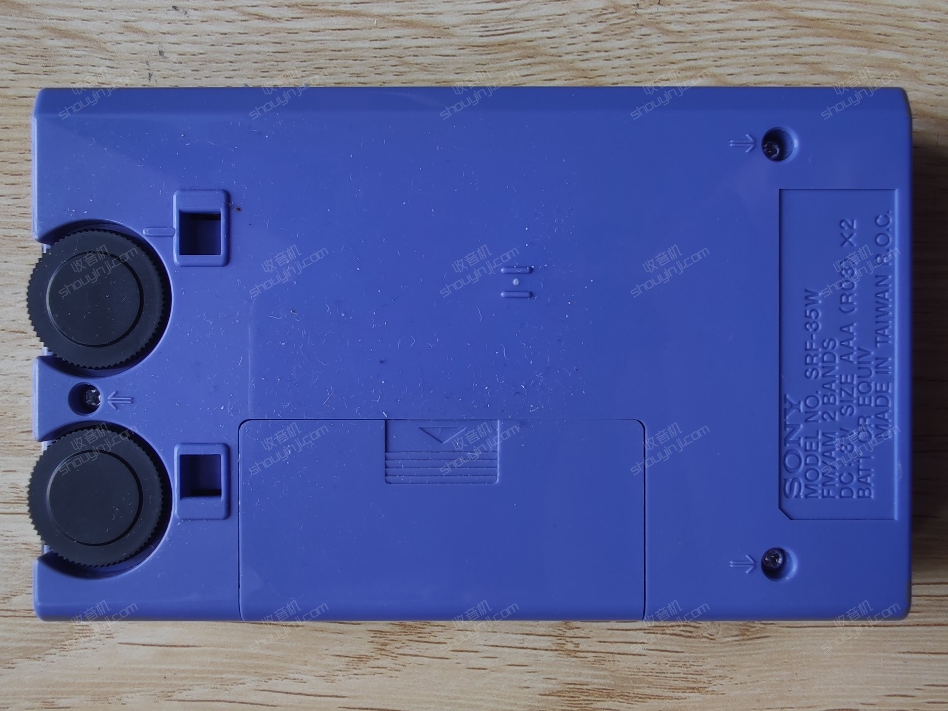

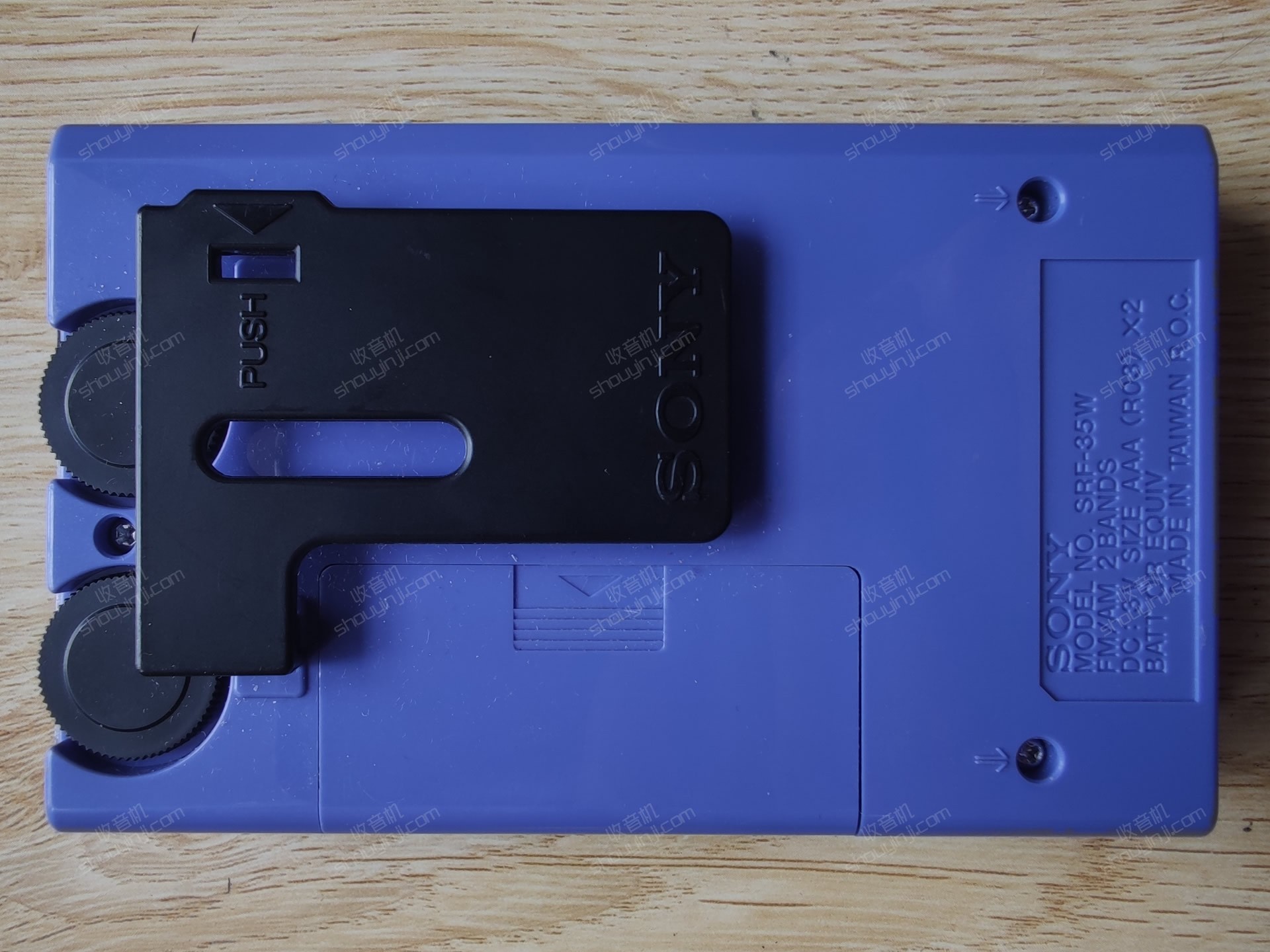

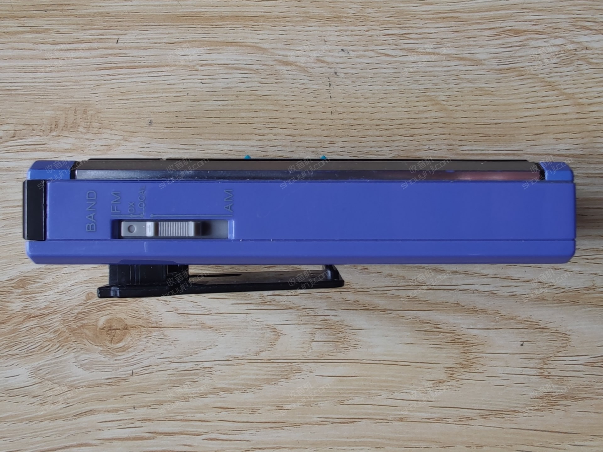

反面
拆下背夹后

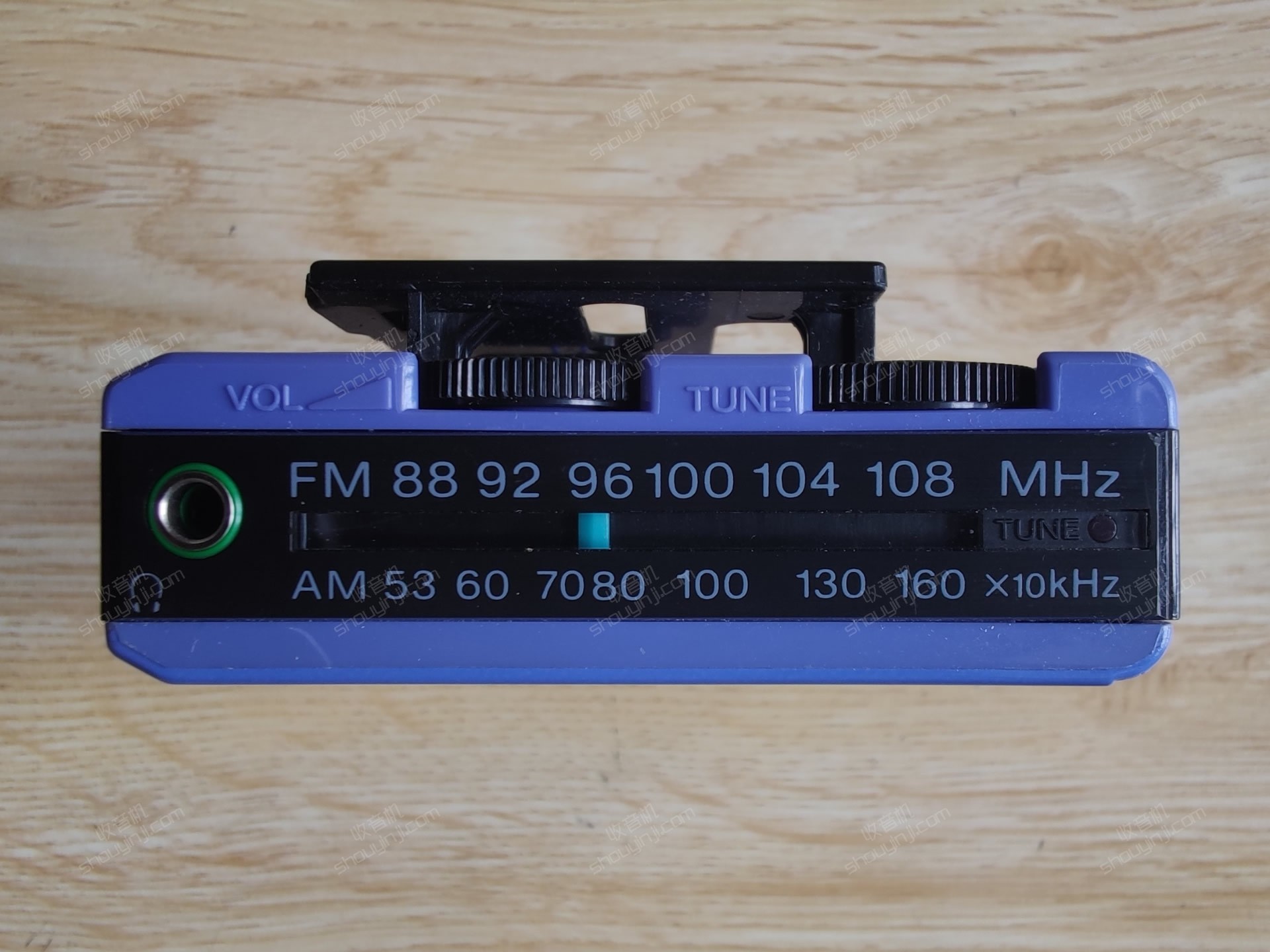

耳机输出、音量旋钮、调谐旋钮、指针盘
波段选择 FM/AM

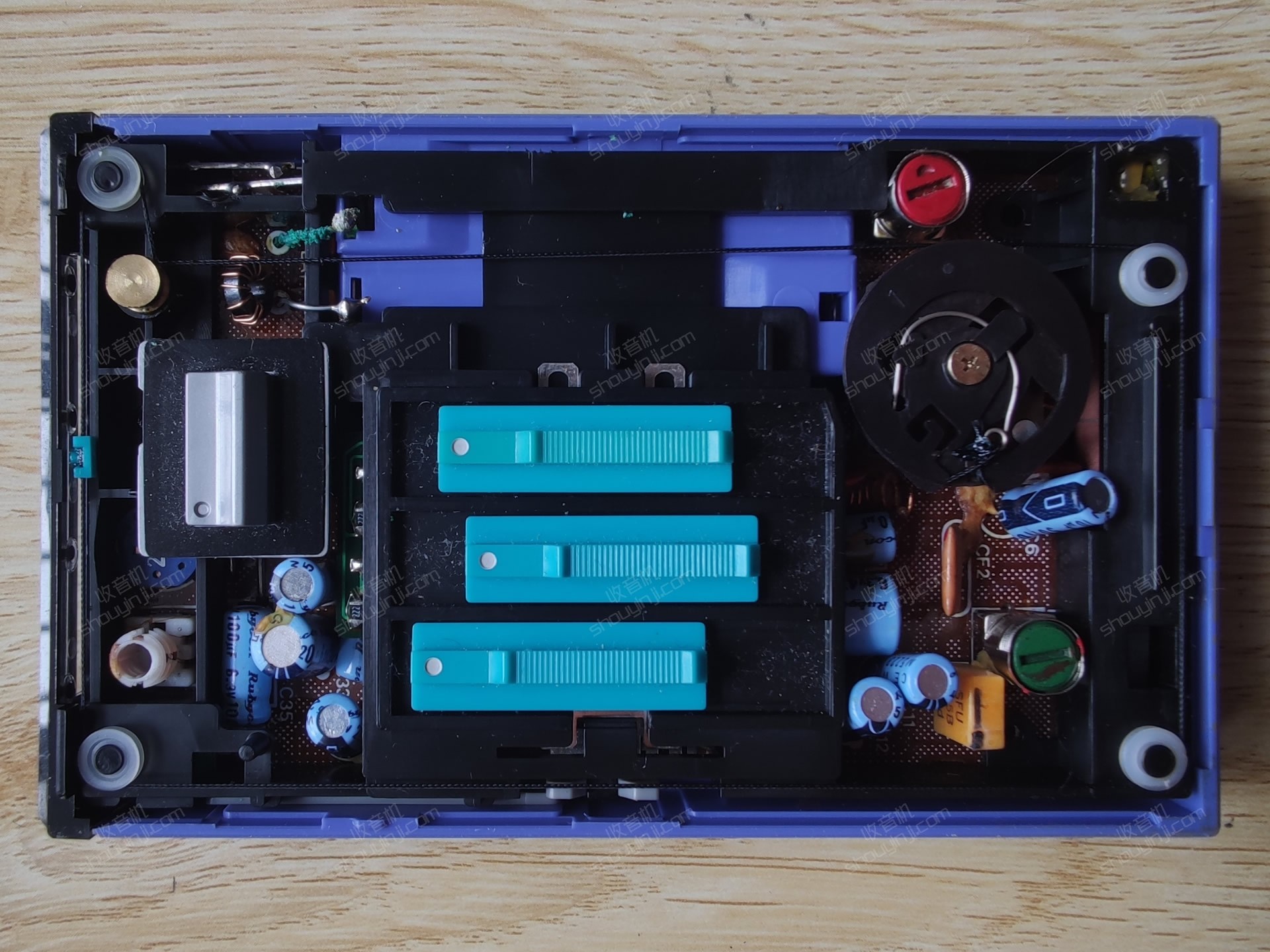

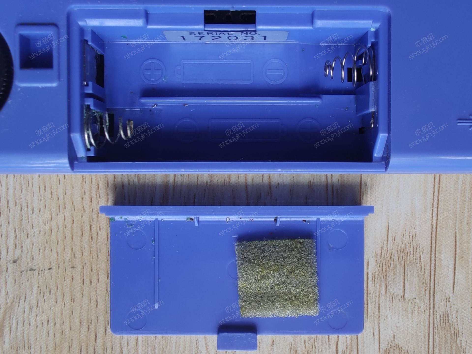

使用两节7#电池

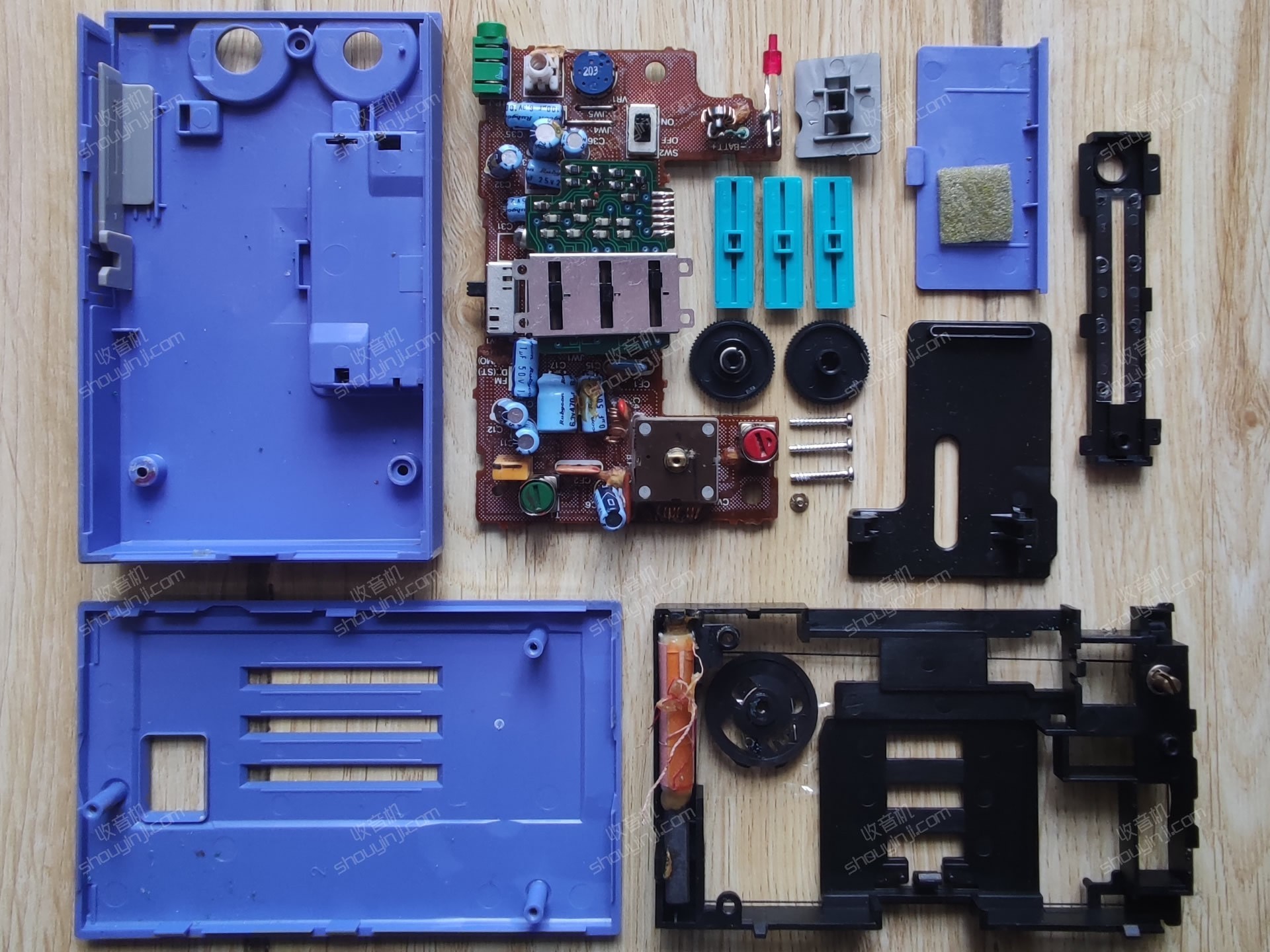

拧下三颗螺丝就拆开了

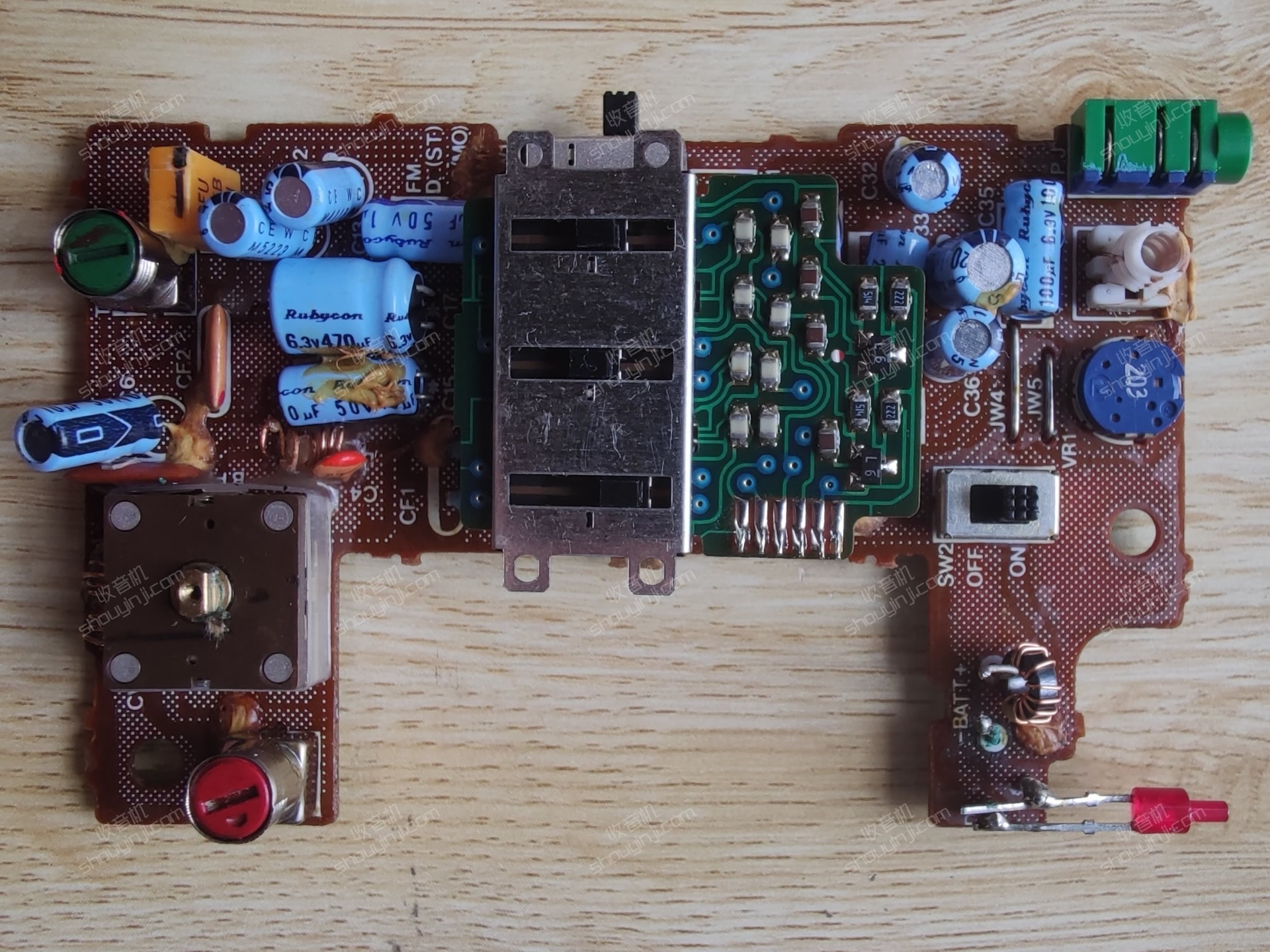

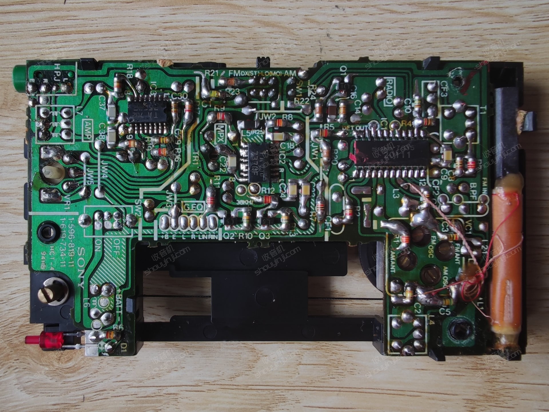

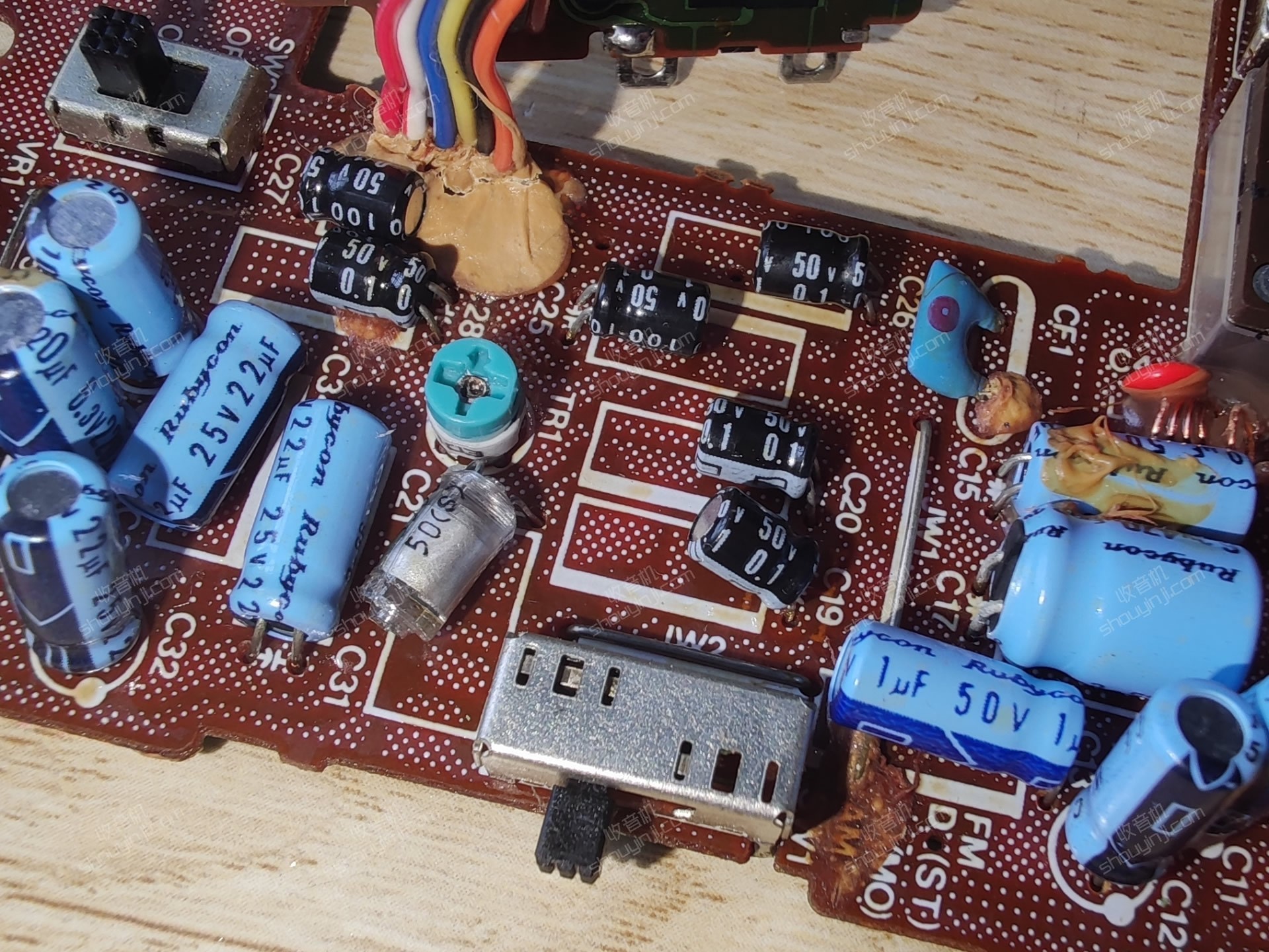

面板里面
密密麻麻的元器件

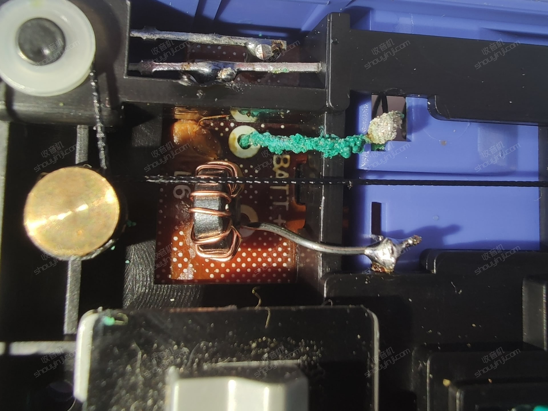

电池负极导线“生霉”了

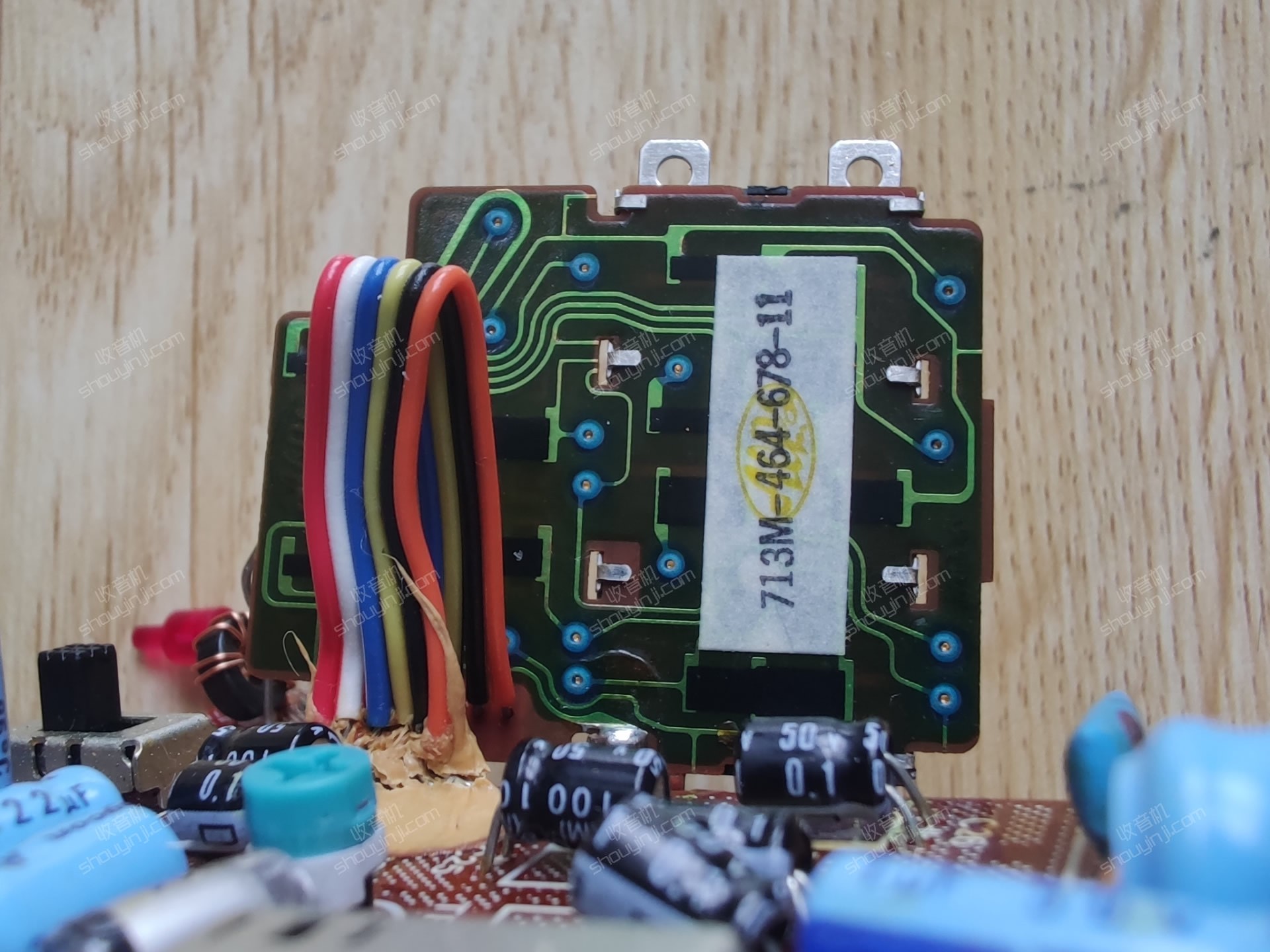

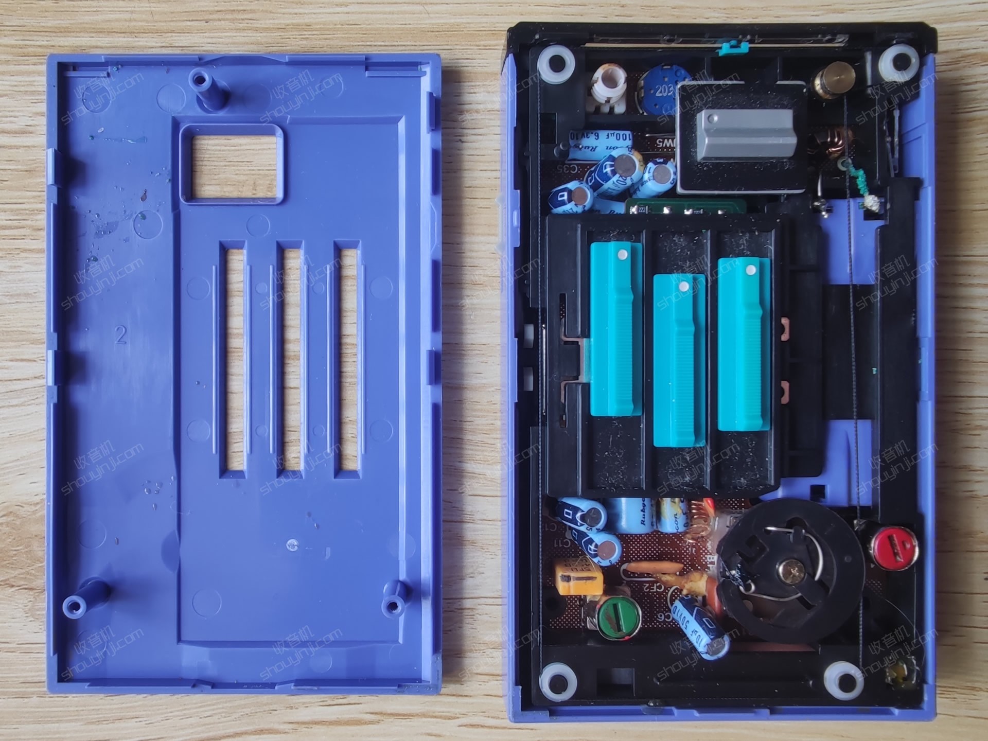

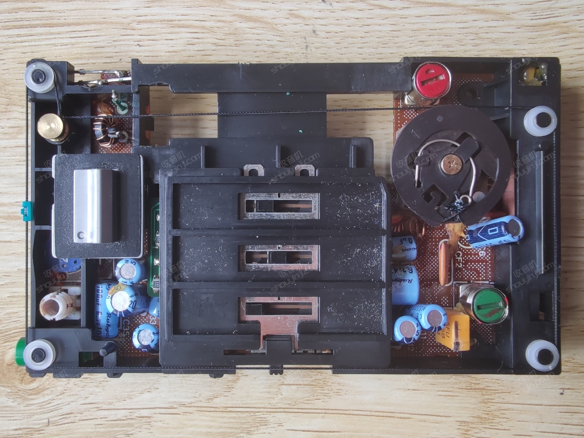

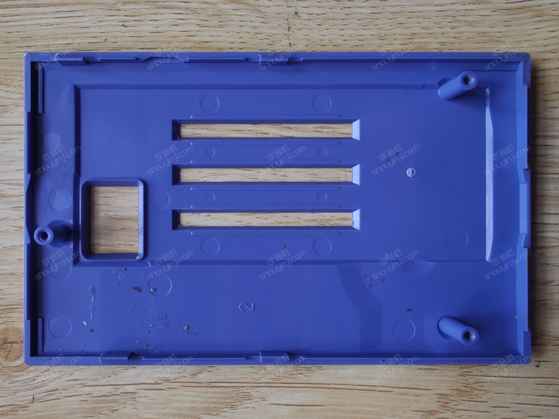

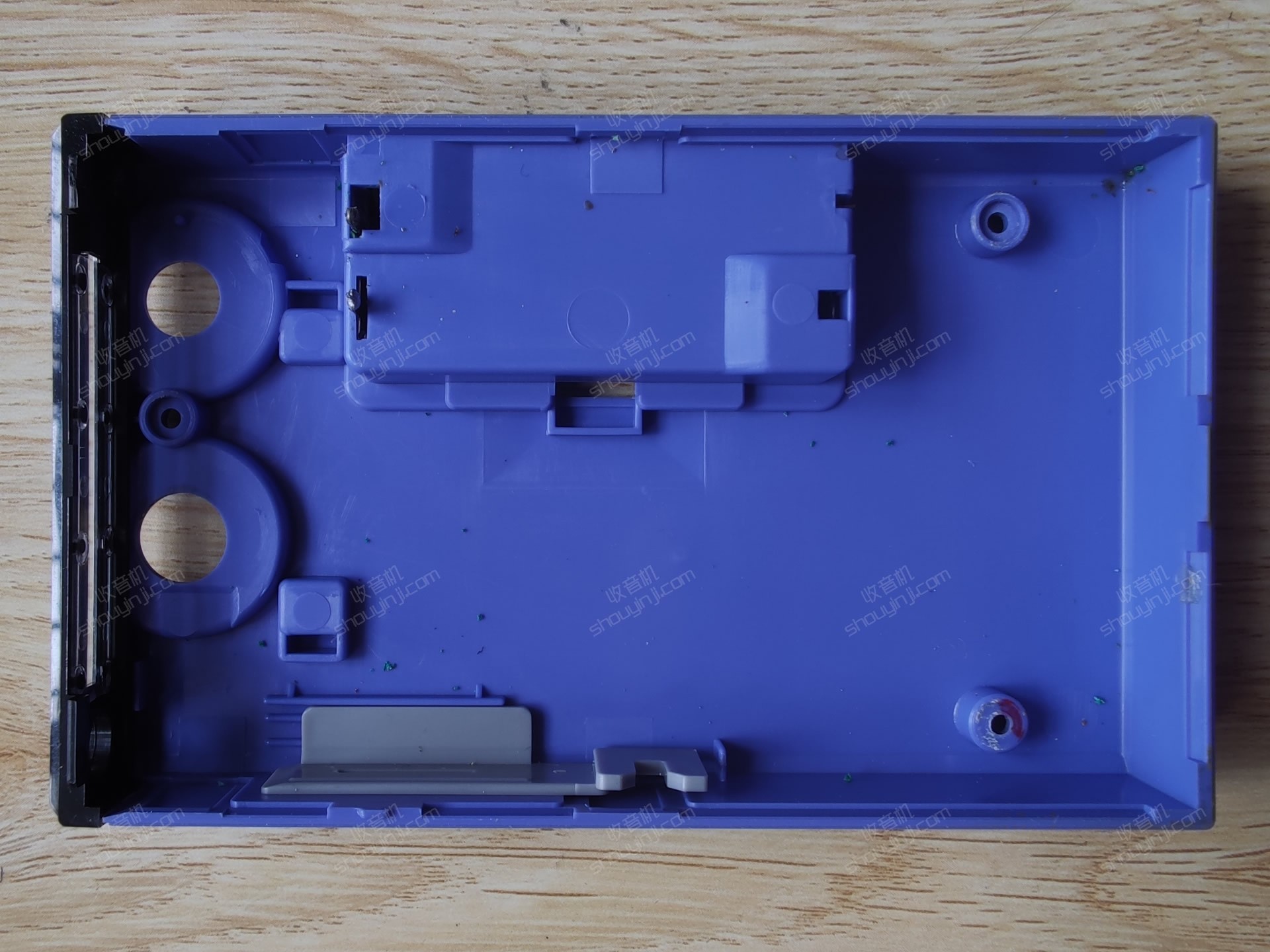

后盖里面
这种工艺少见,整块的结合体

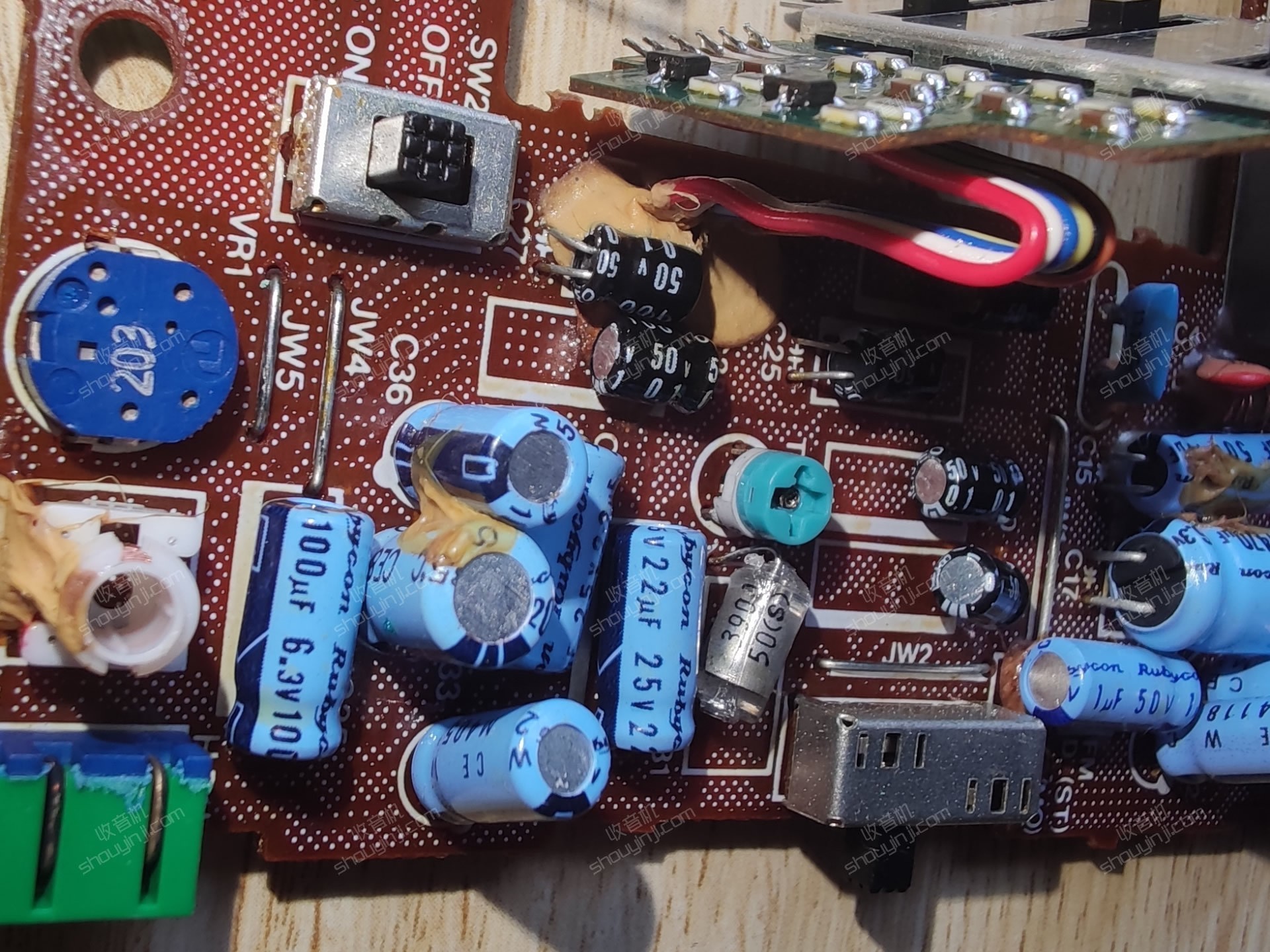

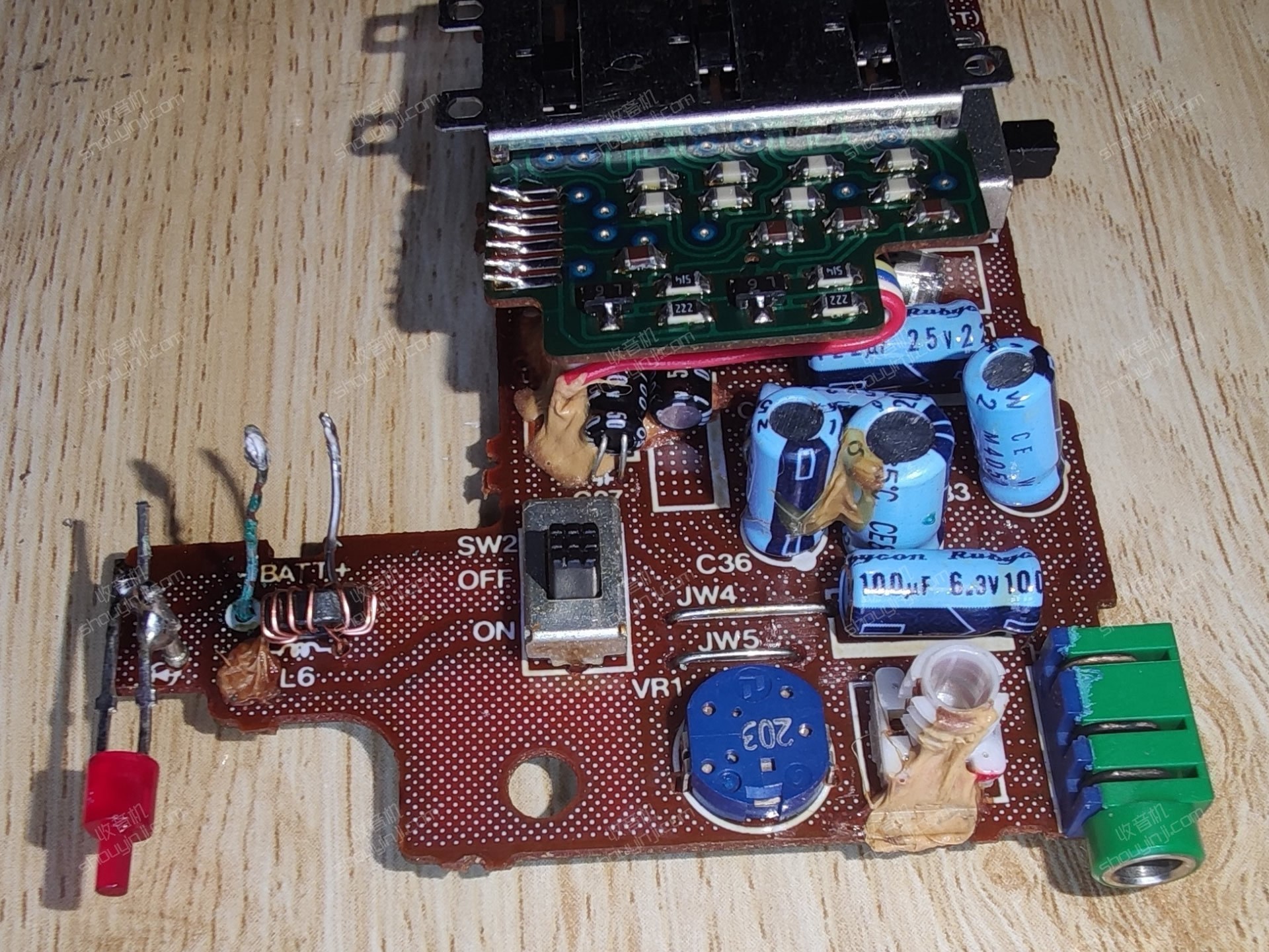

电板背面

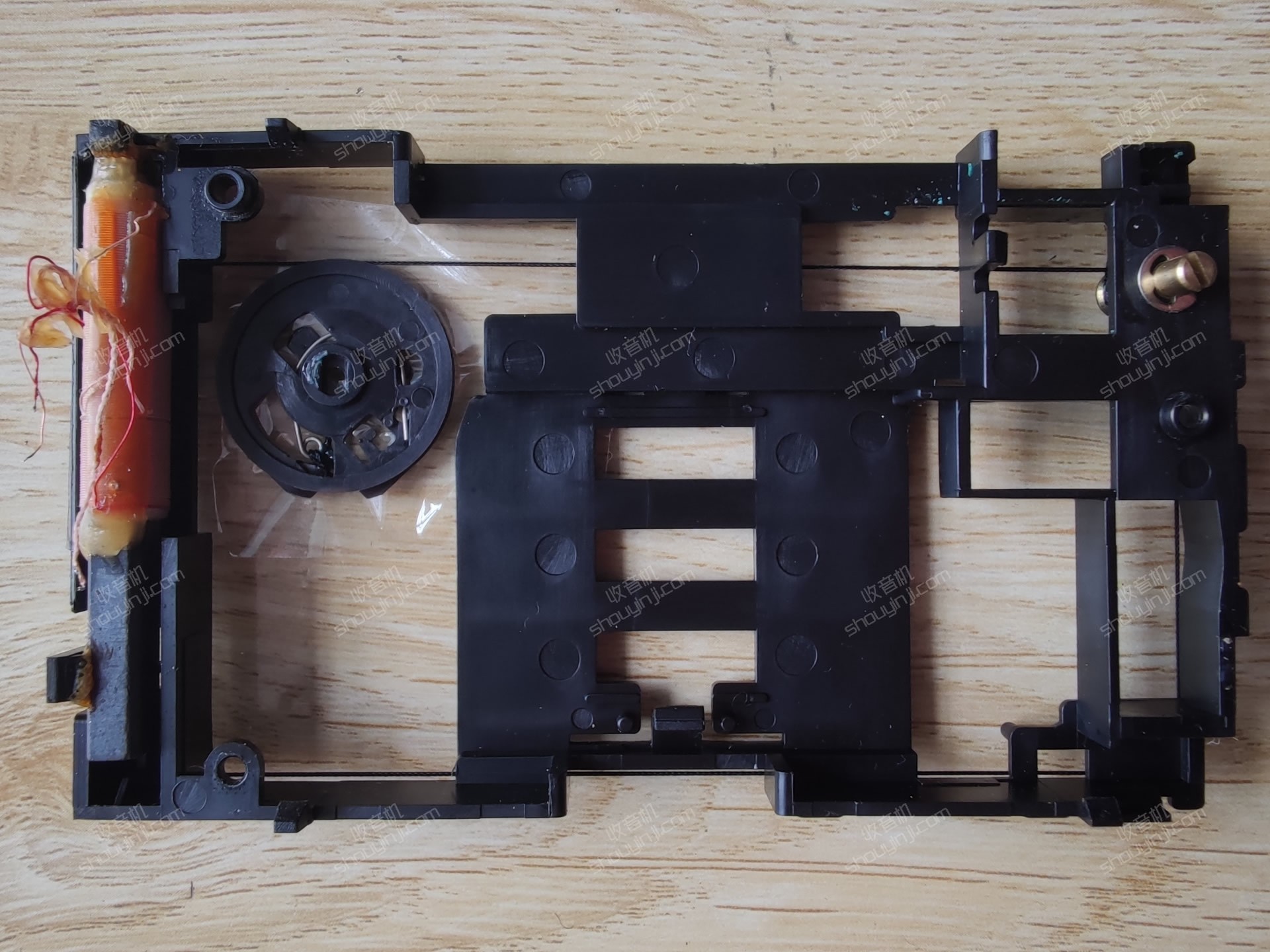

电板支架

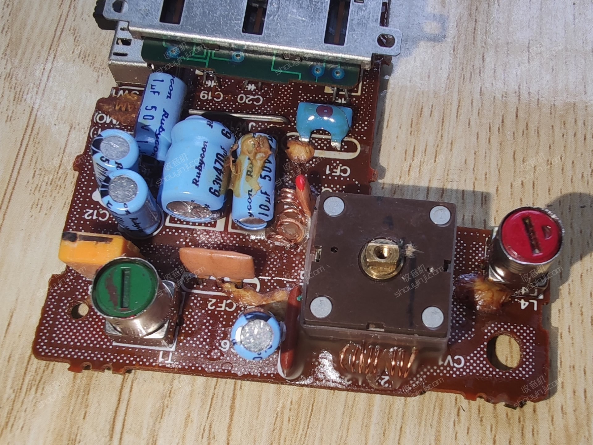

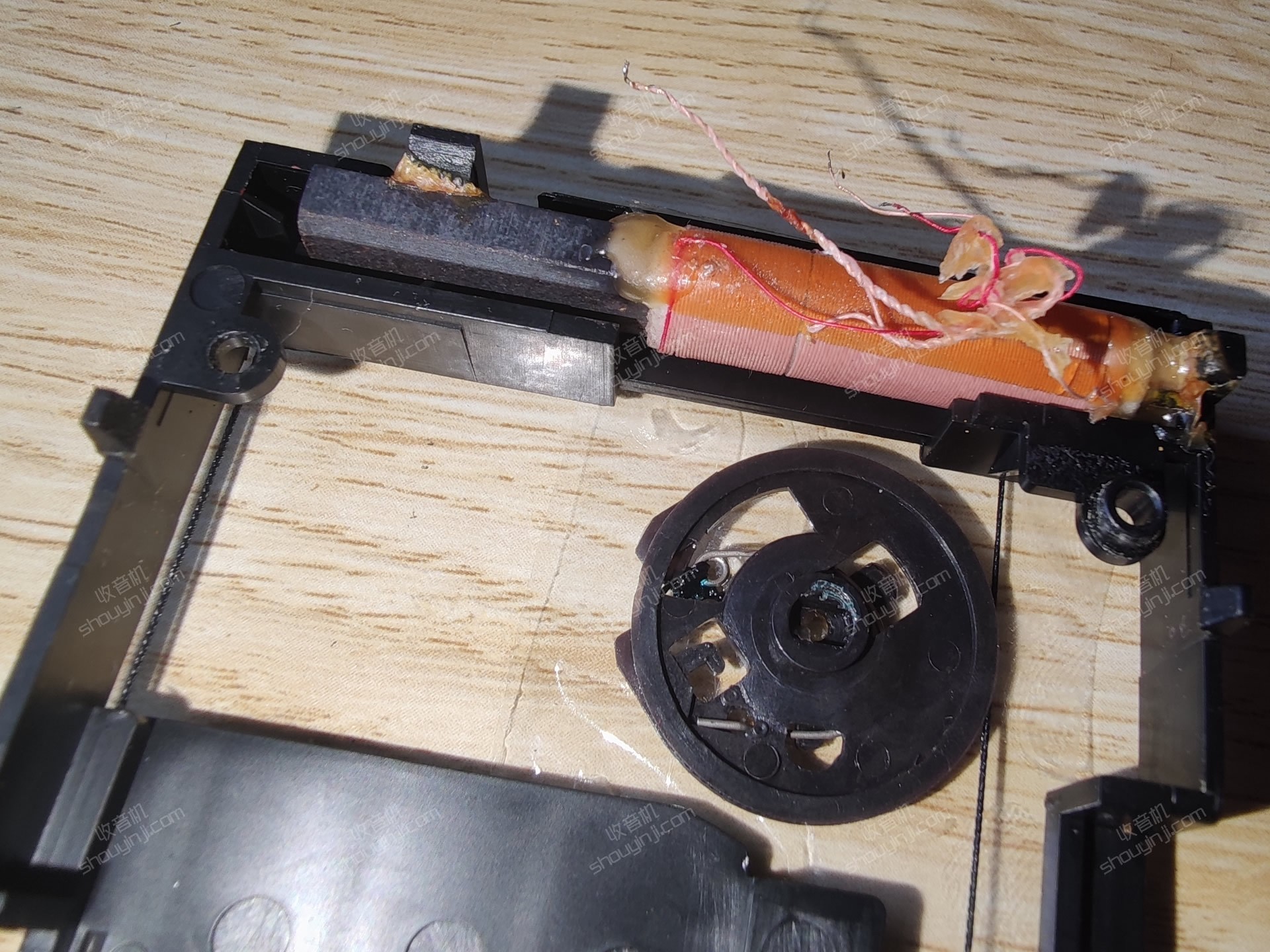

磁棒天线 55mm*8mm*5mm

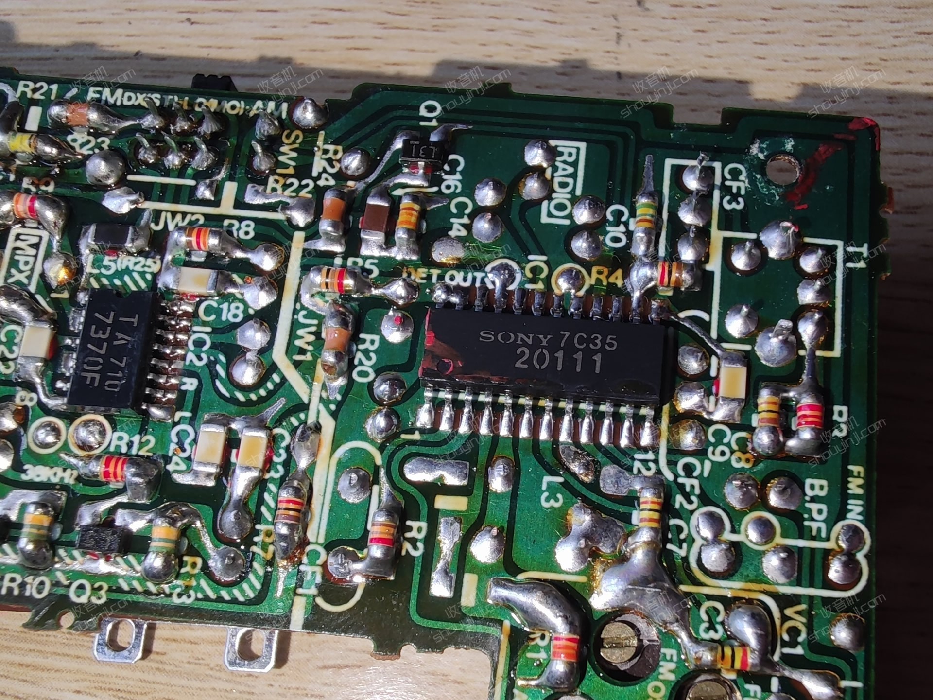

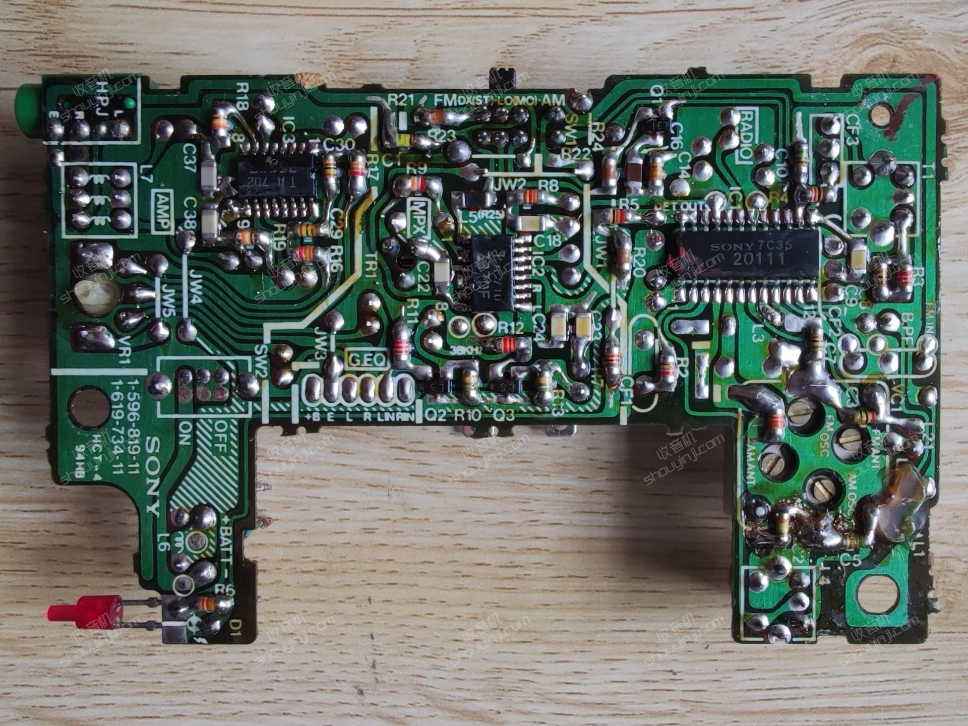

电板背面

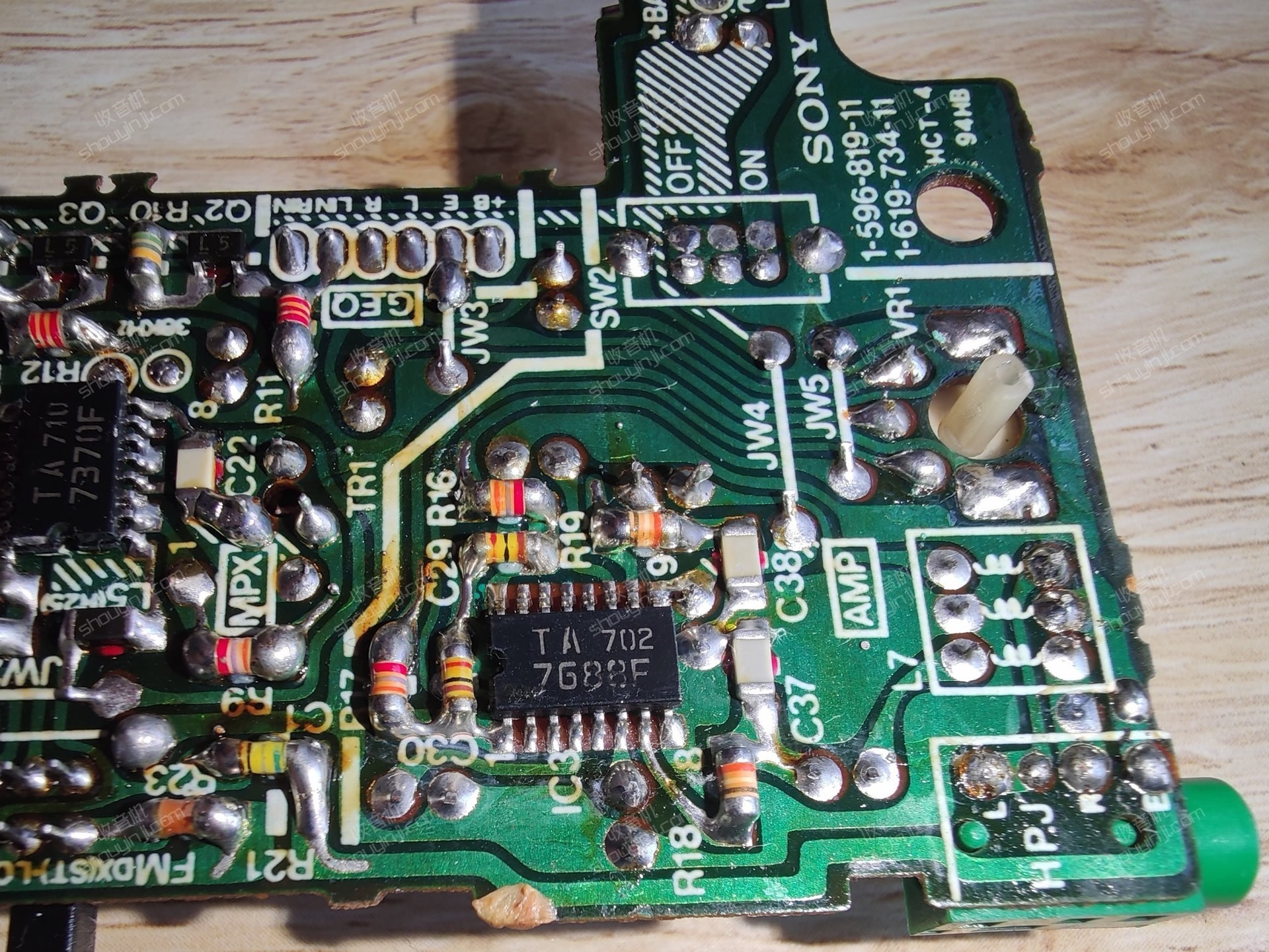

TA7688F双信道立体声耳机驱动IC

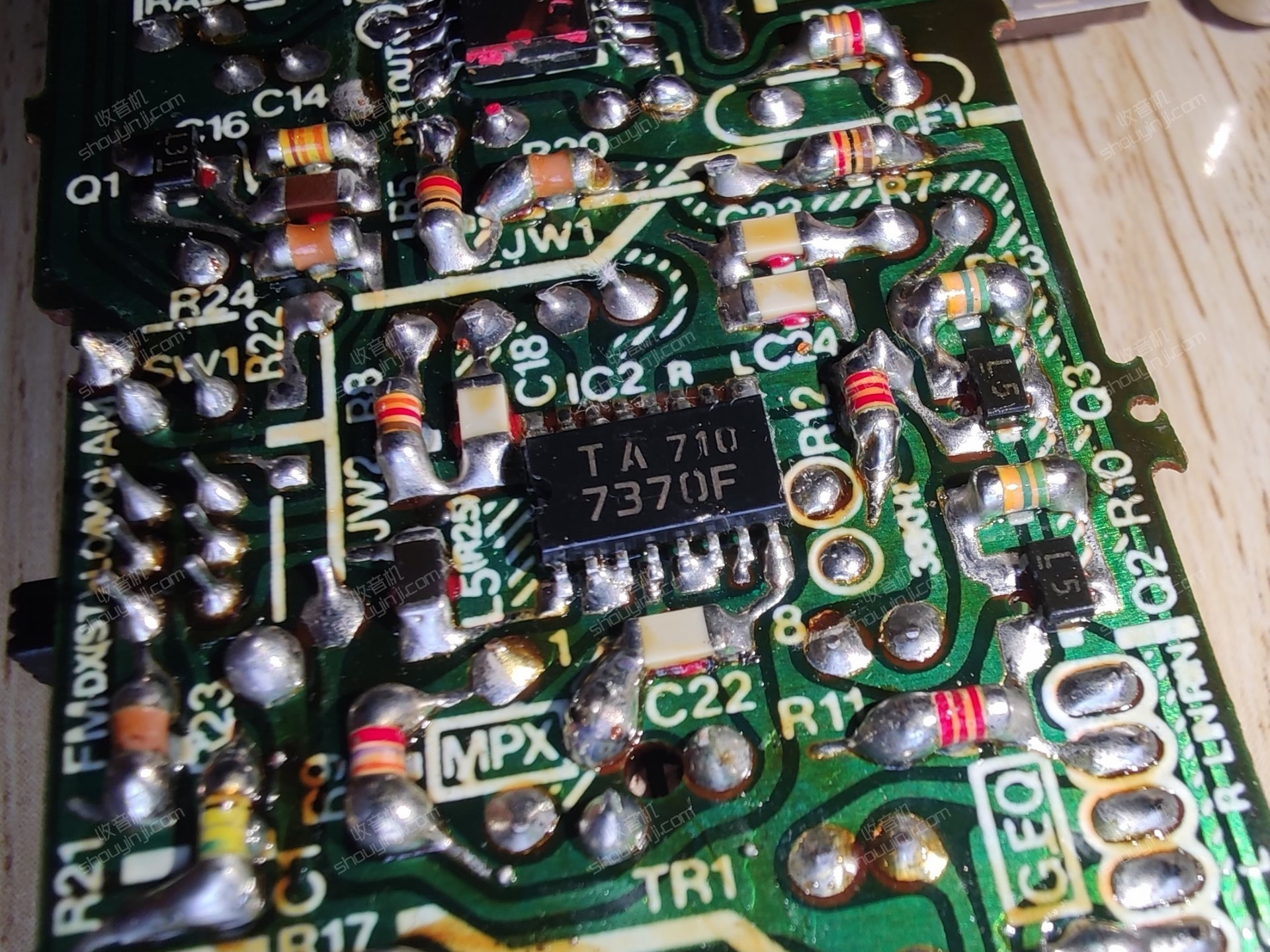

TA7370F未查到型号资料
CXA20111收音机芯片

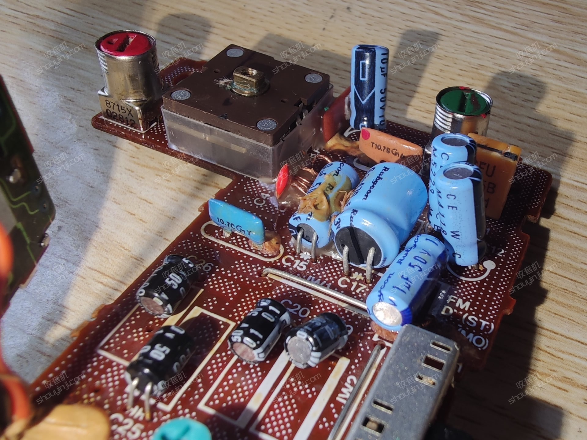

三段均衡调节
