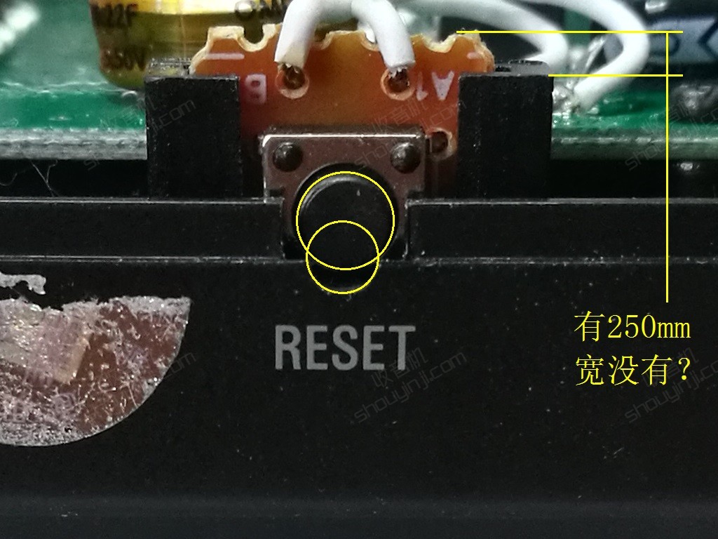

这是复位键,也完全是糊弄的节奏,能塞进去就是好家伙,其他就不管了,我将按钮修正后,装进去根本就不合适:
小电路板按不到底,致使外壳的圆孔圆心跟按钮的圆心根本不同心,都对到边上了,上下差很多:

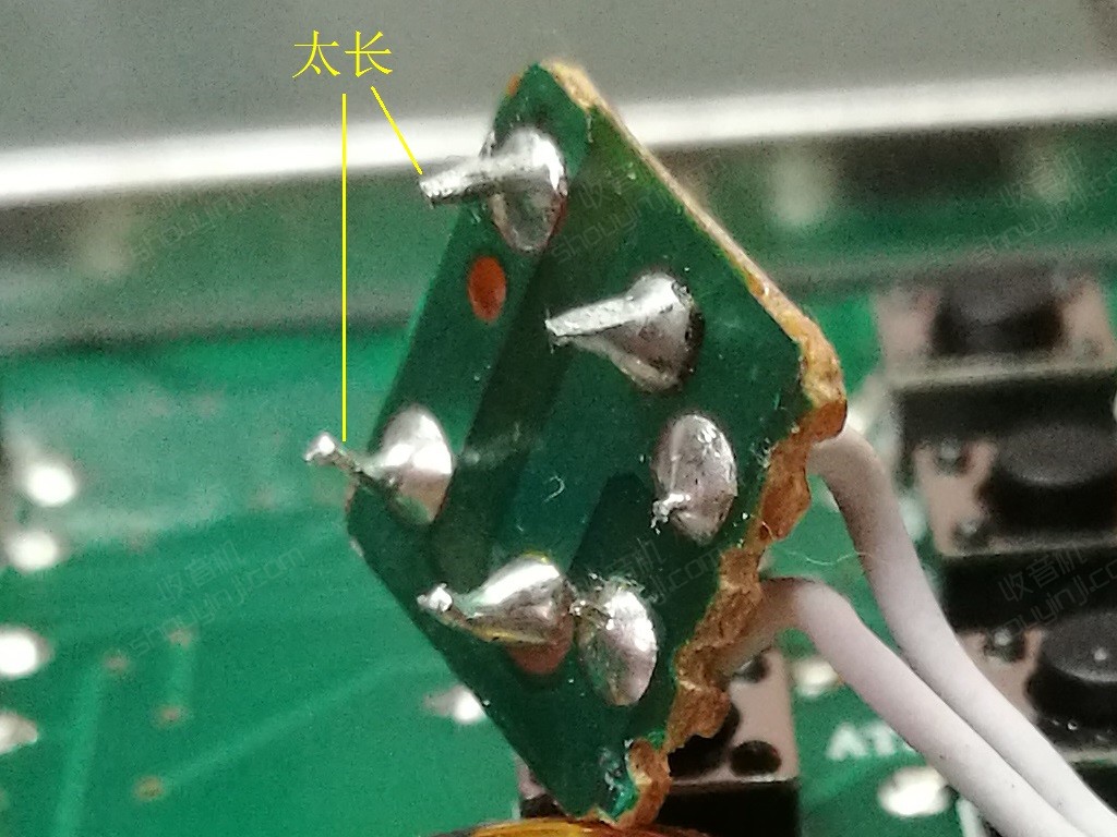

仔细看了下,是按钮电路板上的4个焊脚下面的两个太长的原因

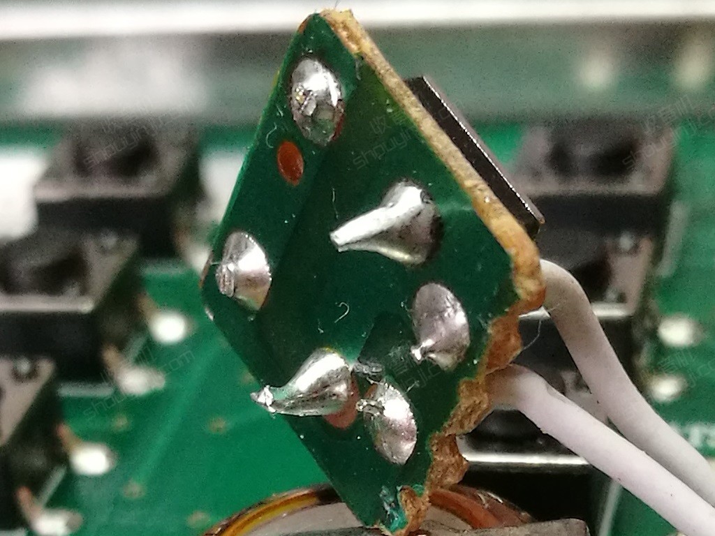

管脚卡在电池仓壁上,所以下不去,剪掉这两个焊脚:

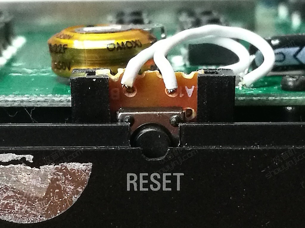

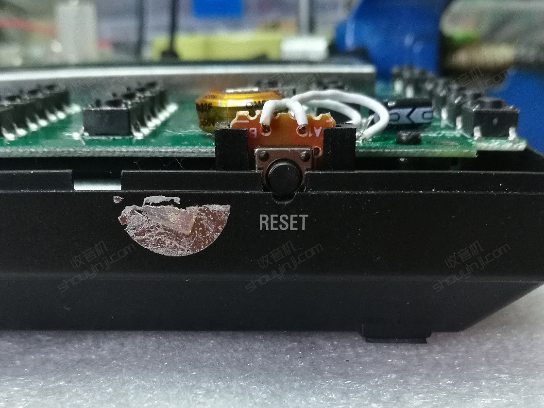

再安装就解决问题了,可以按到底了:
上下基本对正了,左右还是有点偏,这就没办法了,是按钮开关焊接时没摆正的原因,使用是没问题的。。。。
