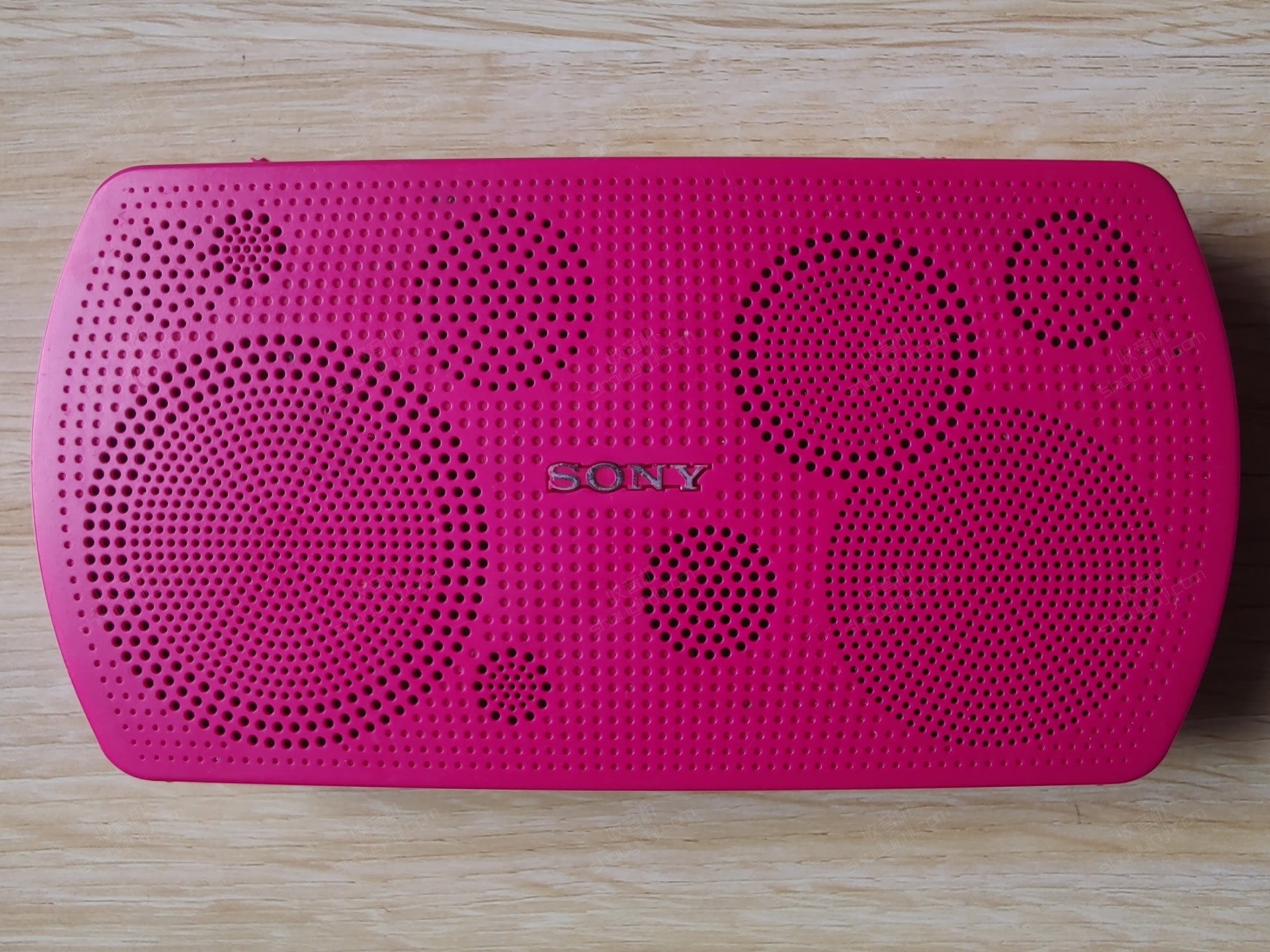

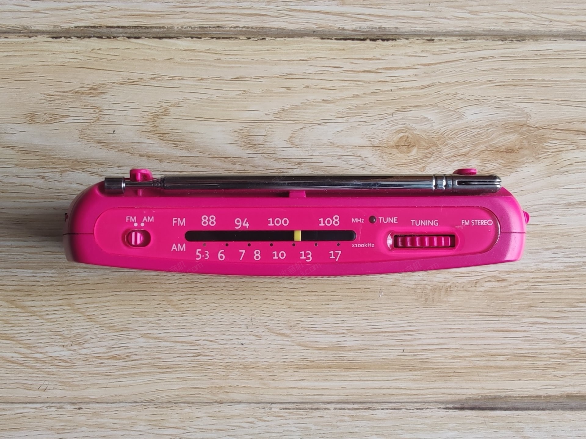

索尼/SONY SRF-18 AM/FM收音机拆机
这机很有个性,显得年轻的那种鲜明颜色!

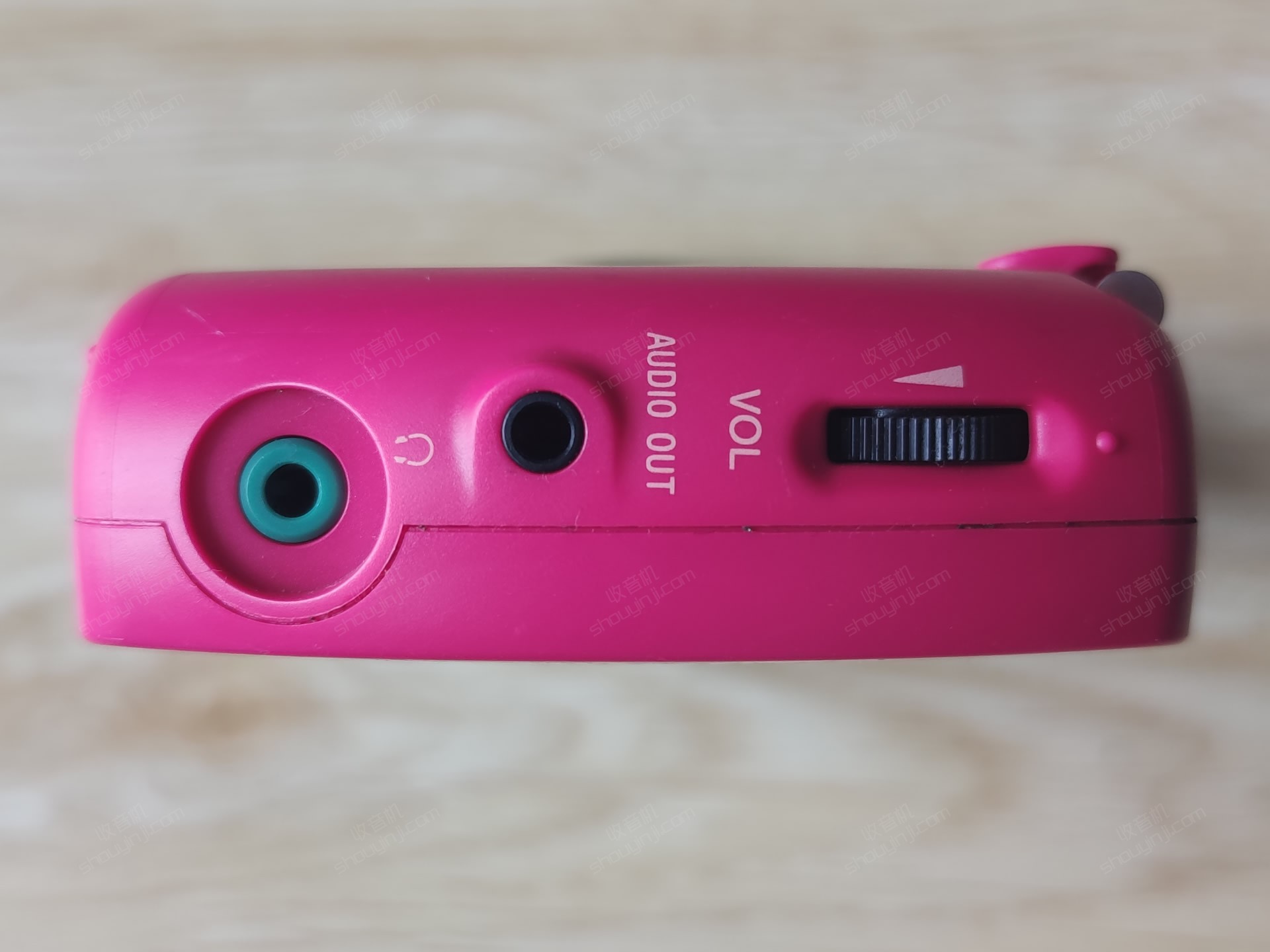

耳机输出、音频输出、音量旋钮

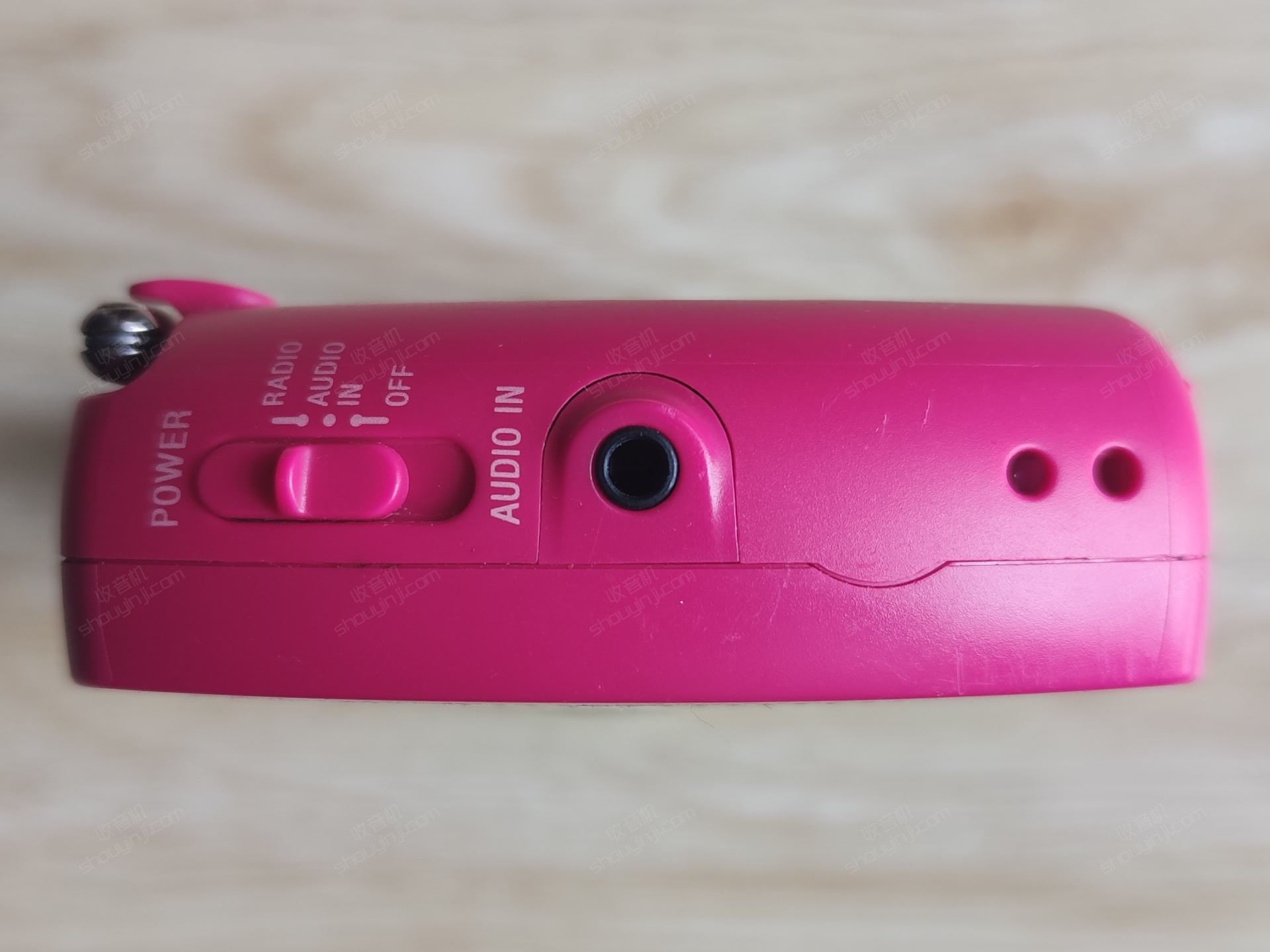

功能选择、音频输入
波段选择、指针盘、调谐旋钮

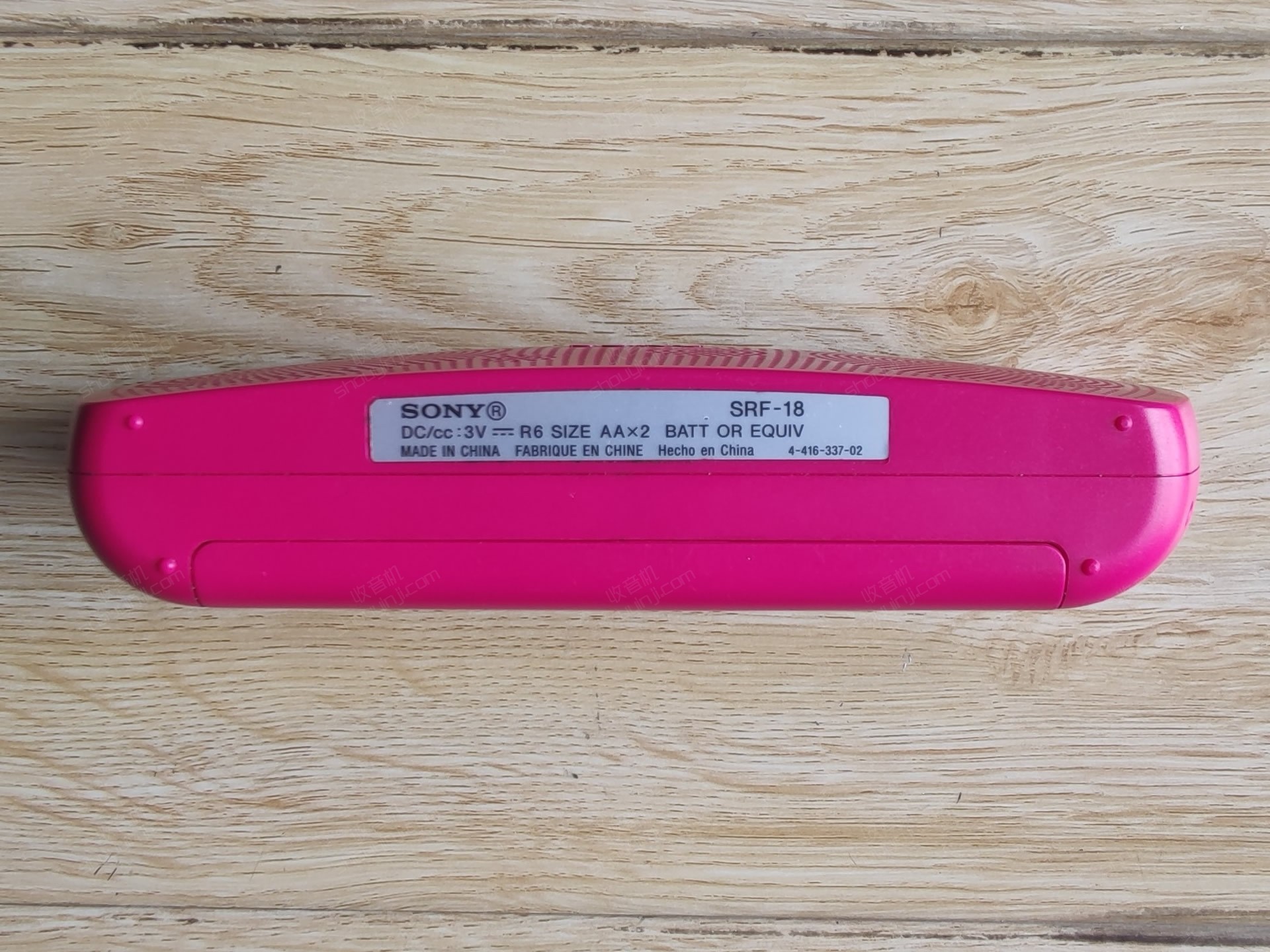

型号标签

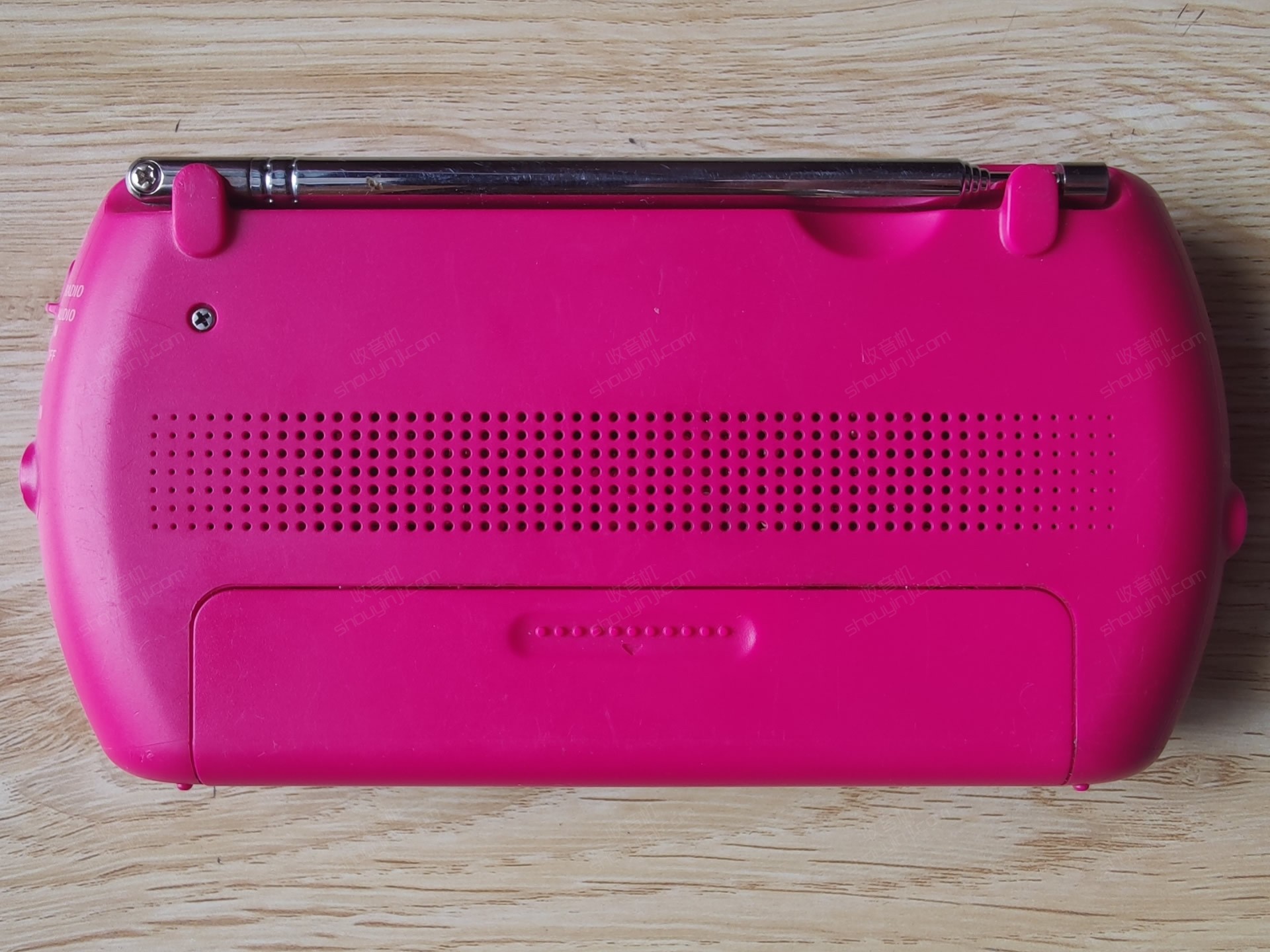

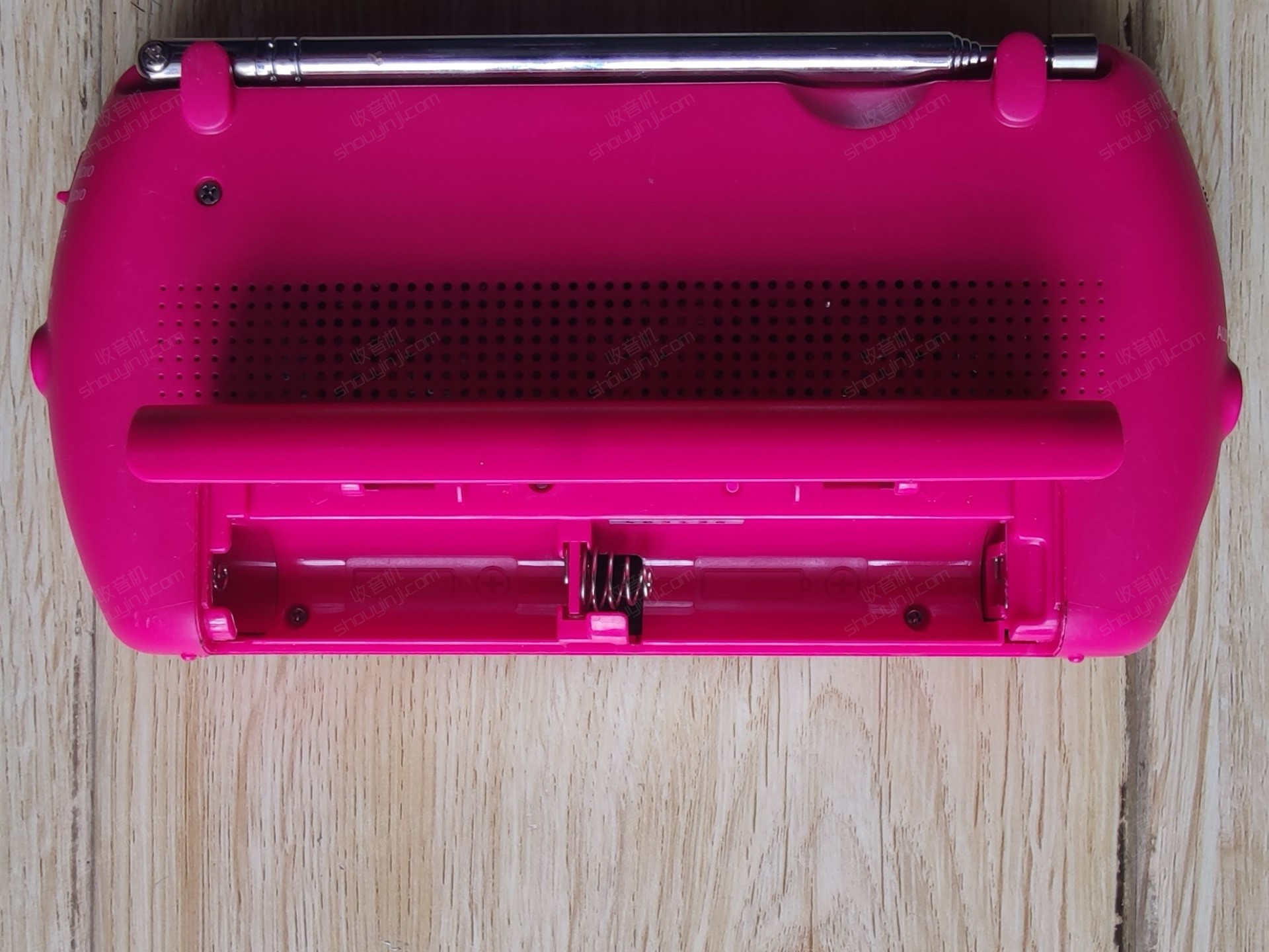

使用两节5#电池

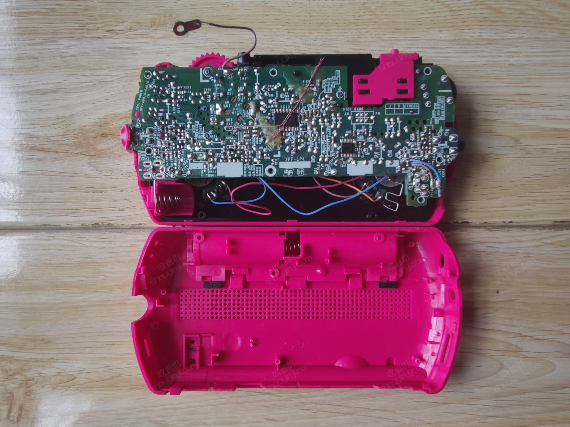

先拧下两颗螺丝,用热风机吹吹指针盘等,因为是双面胶粘的,然后慢慢撬开

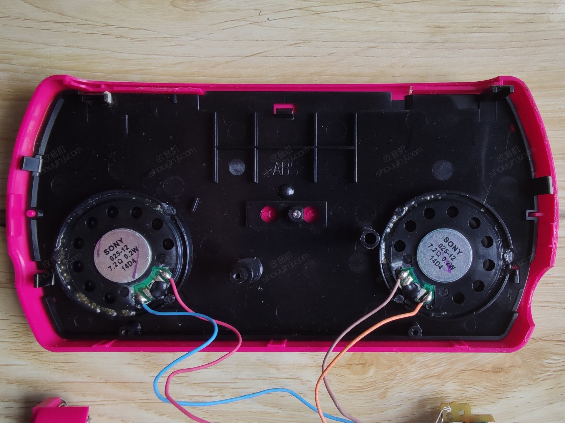

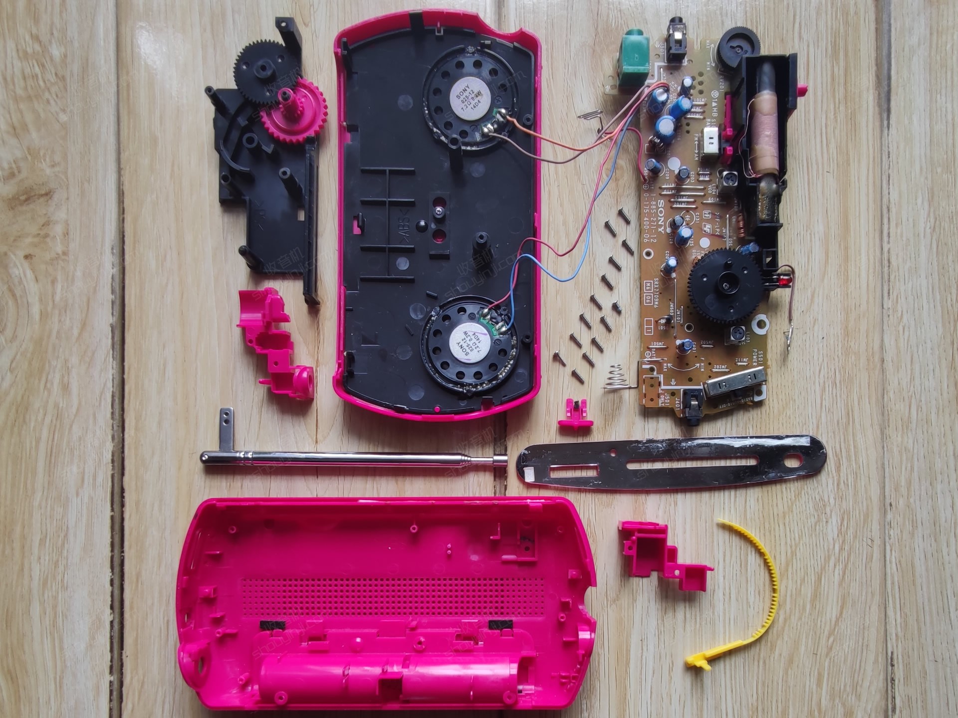

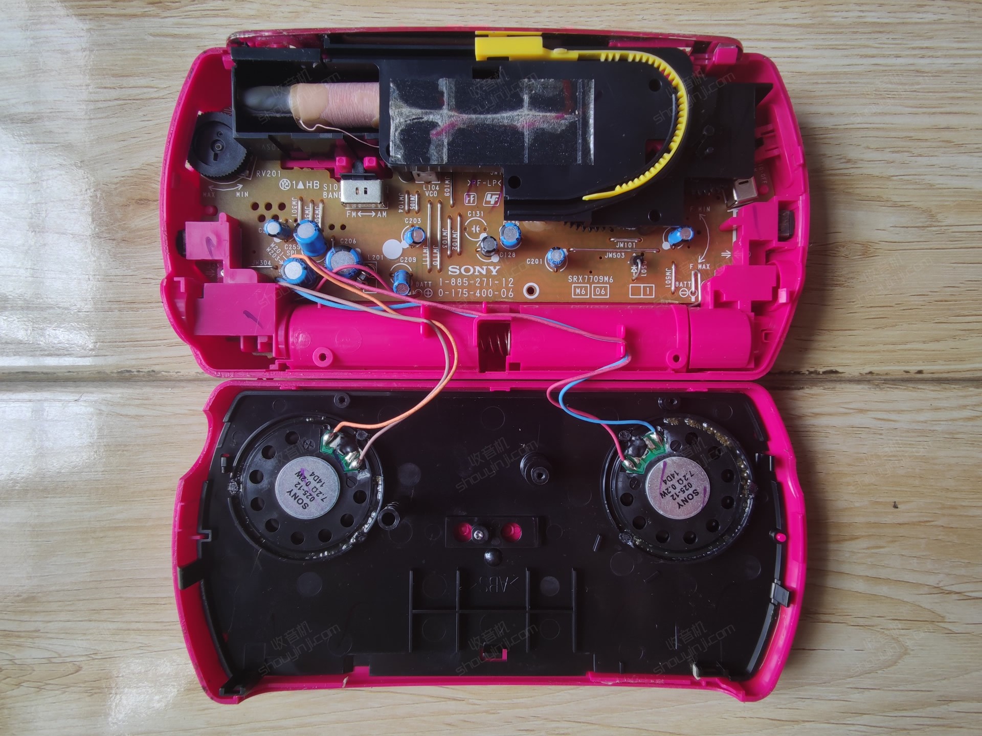

两只7.2Ω 0.2W φ35mm的喇叭
继续拆

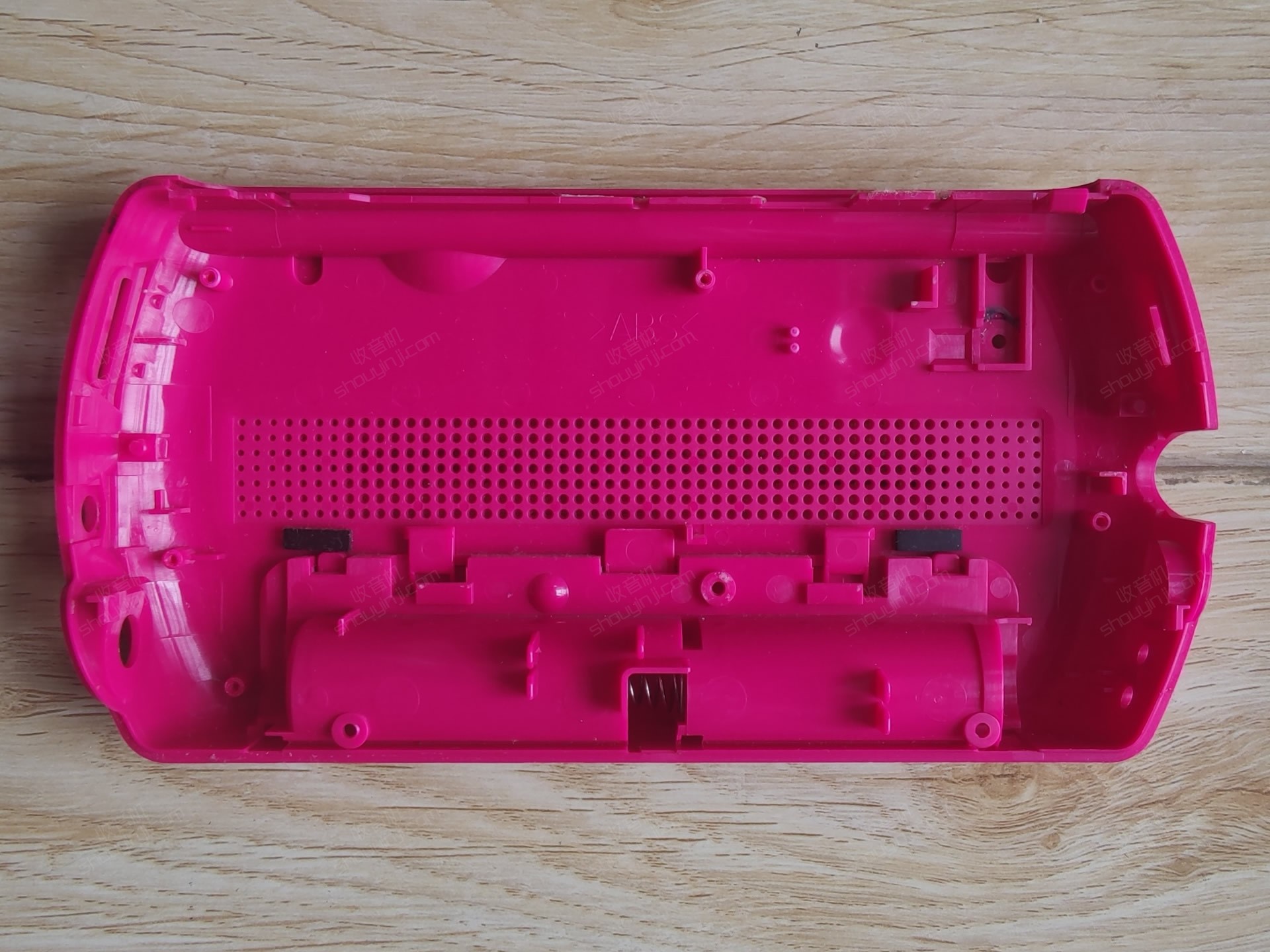

后盖里面

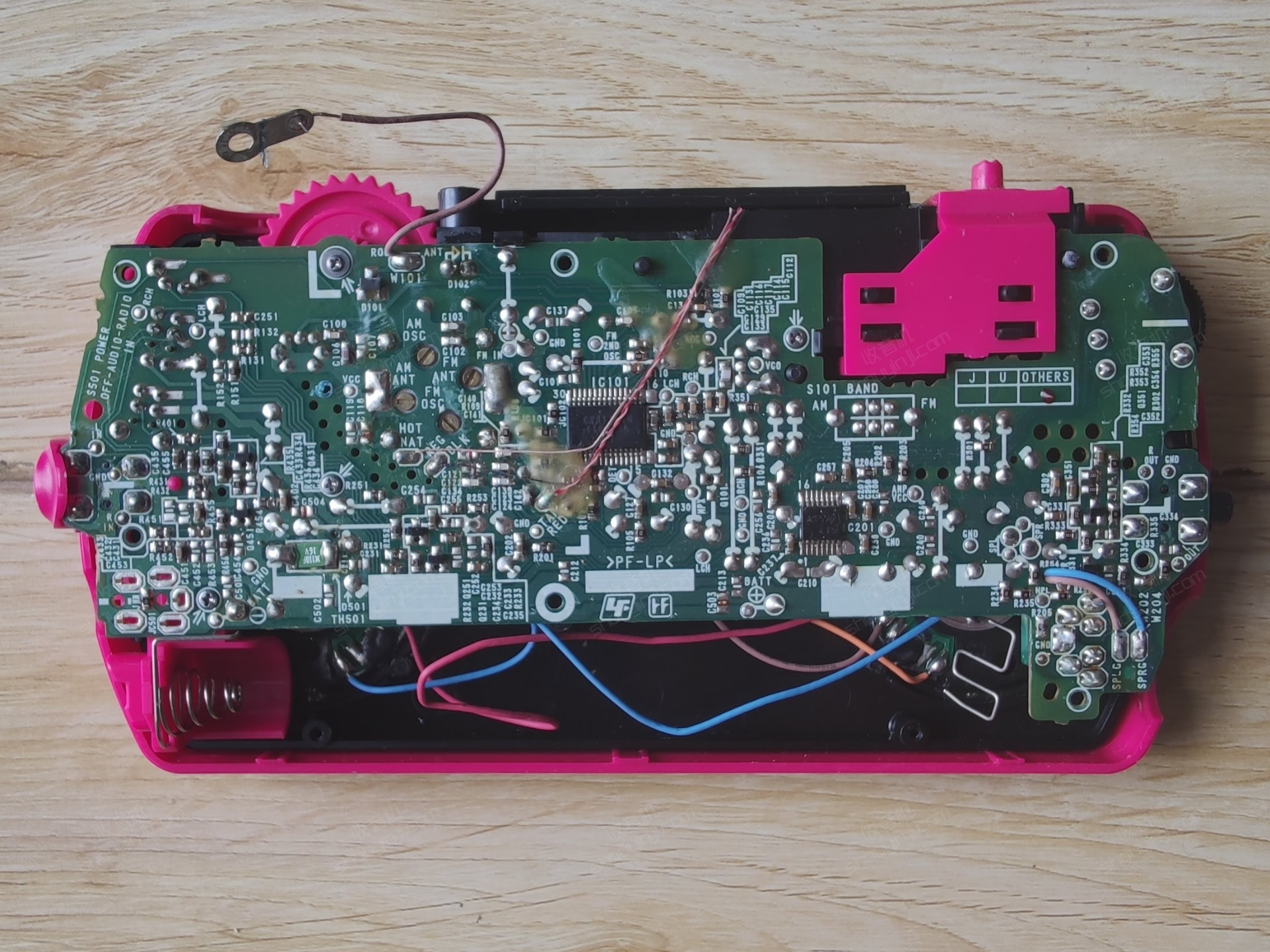

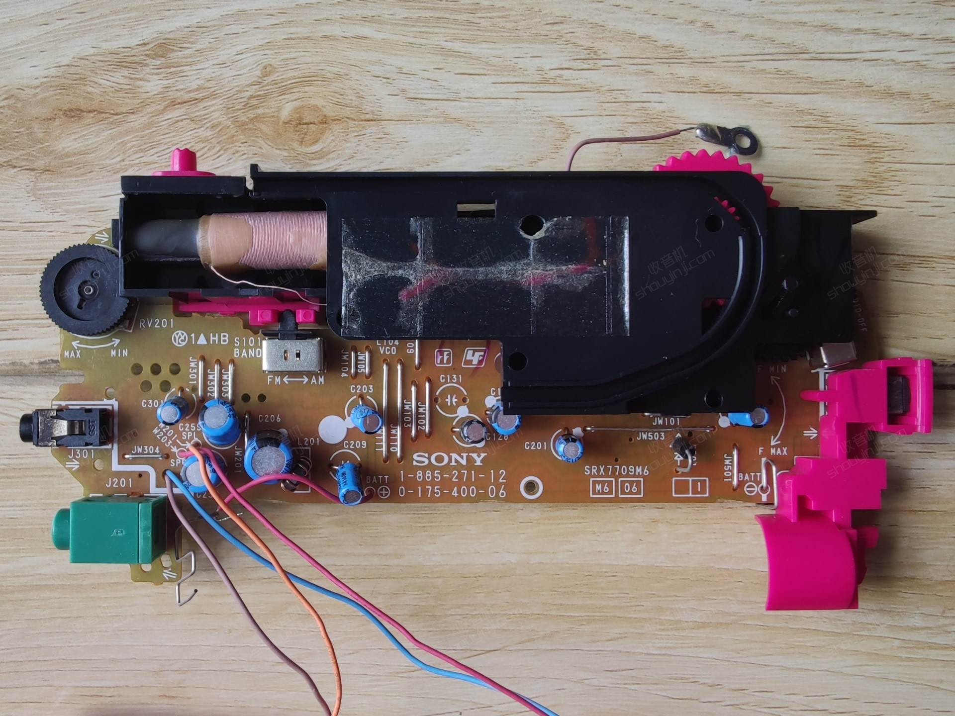

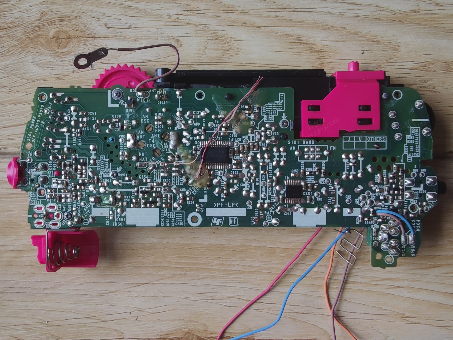

整块电板

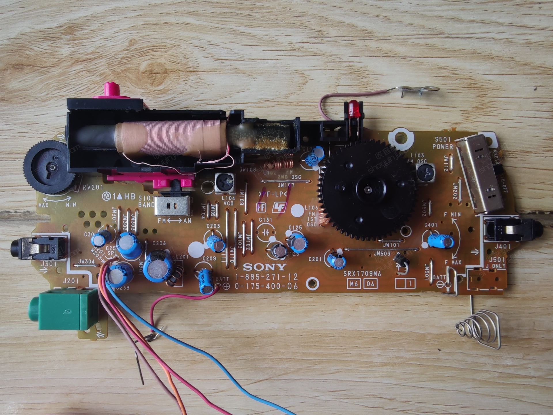

取出电板

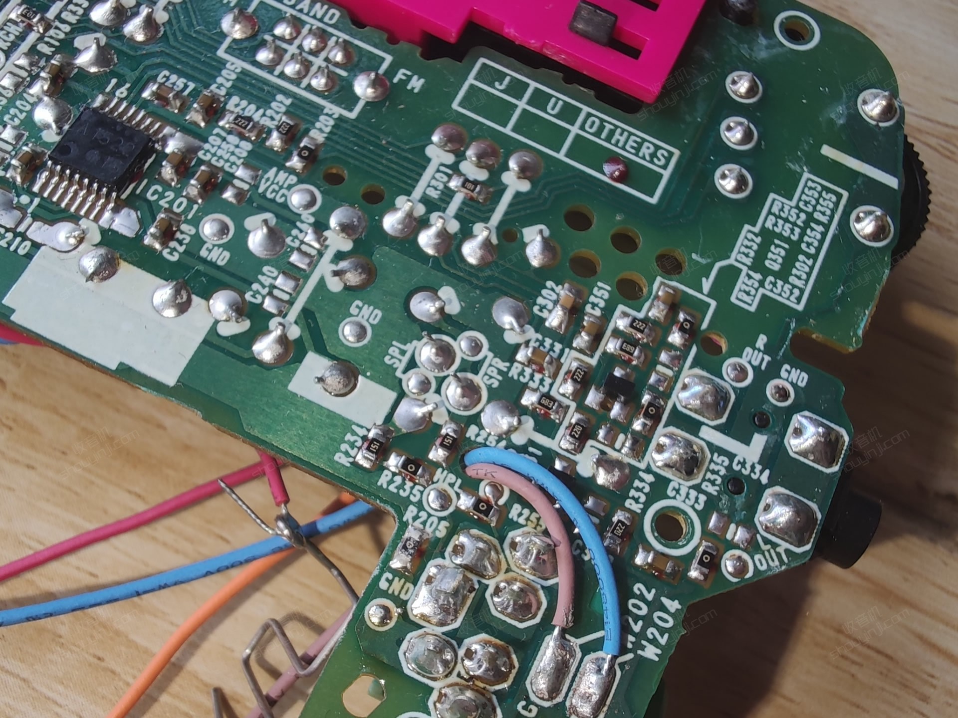

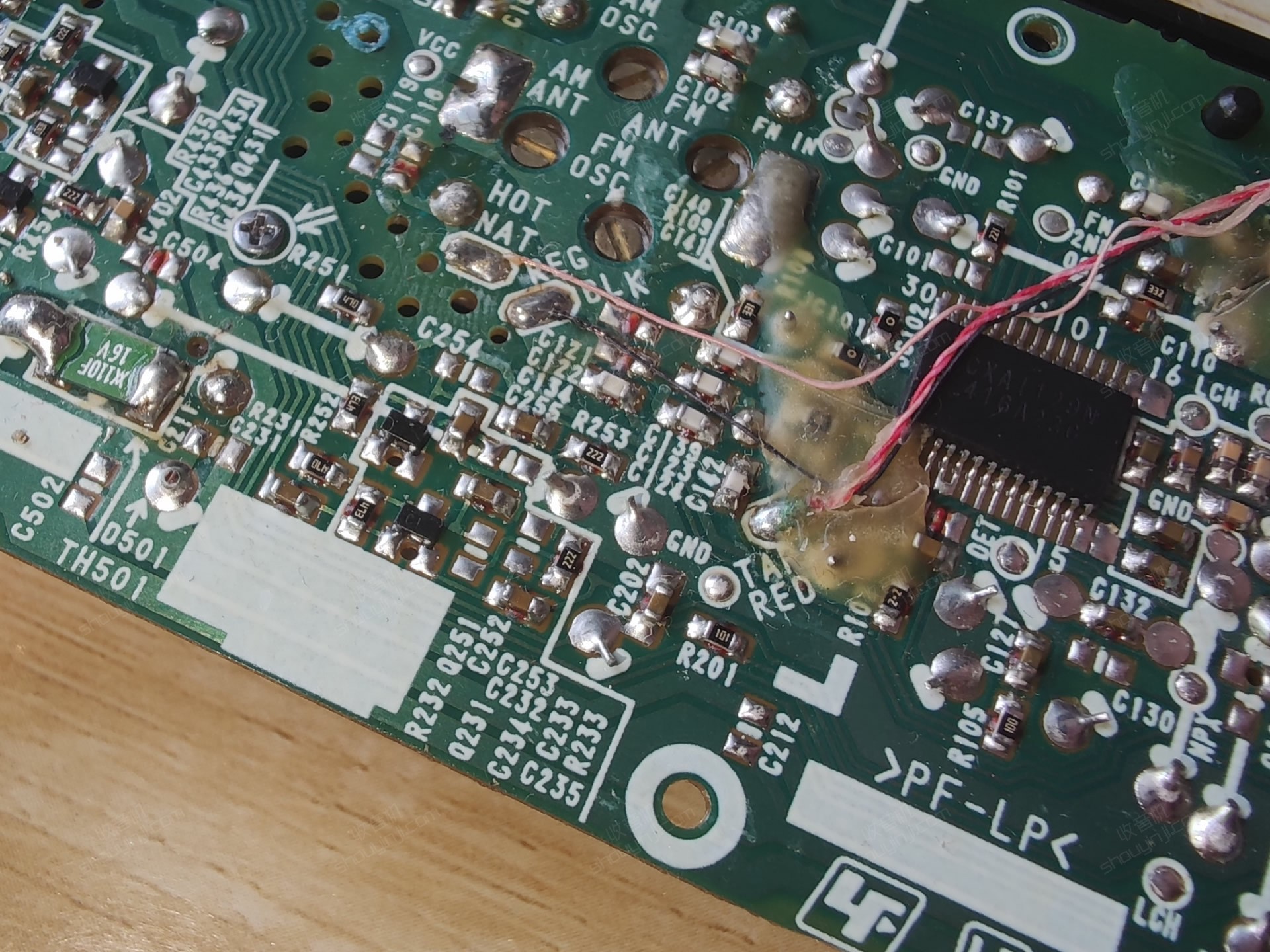

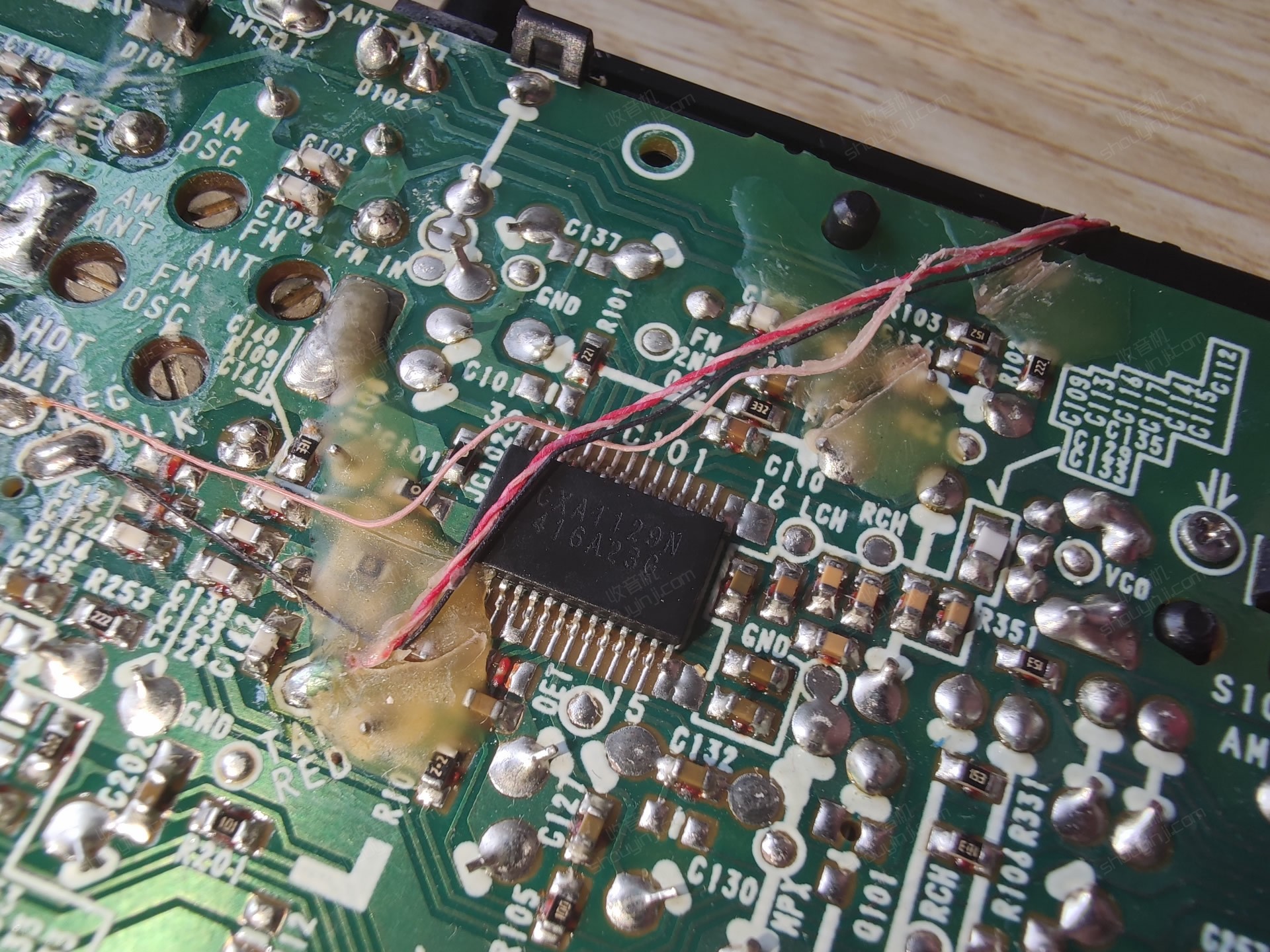

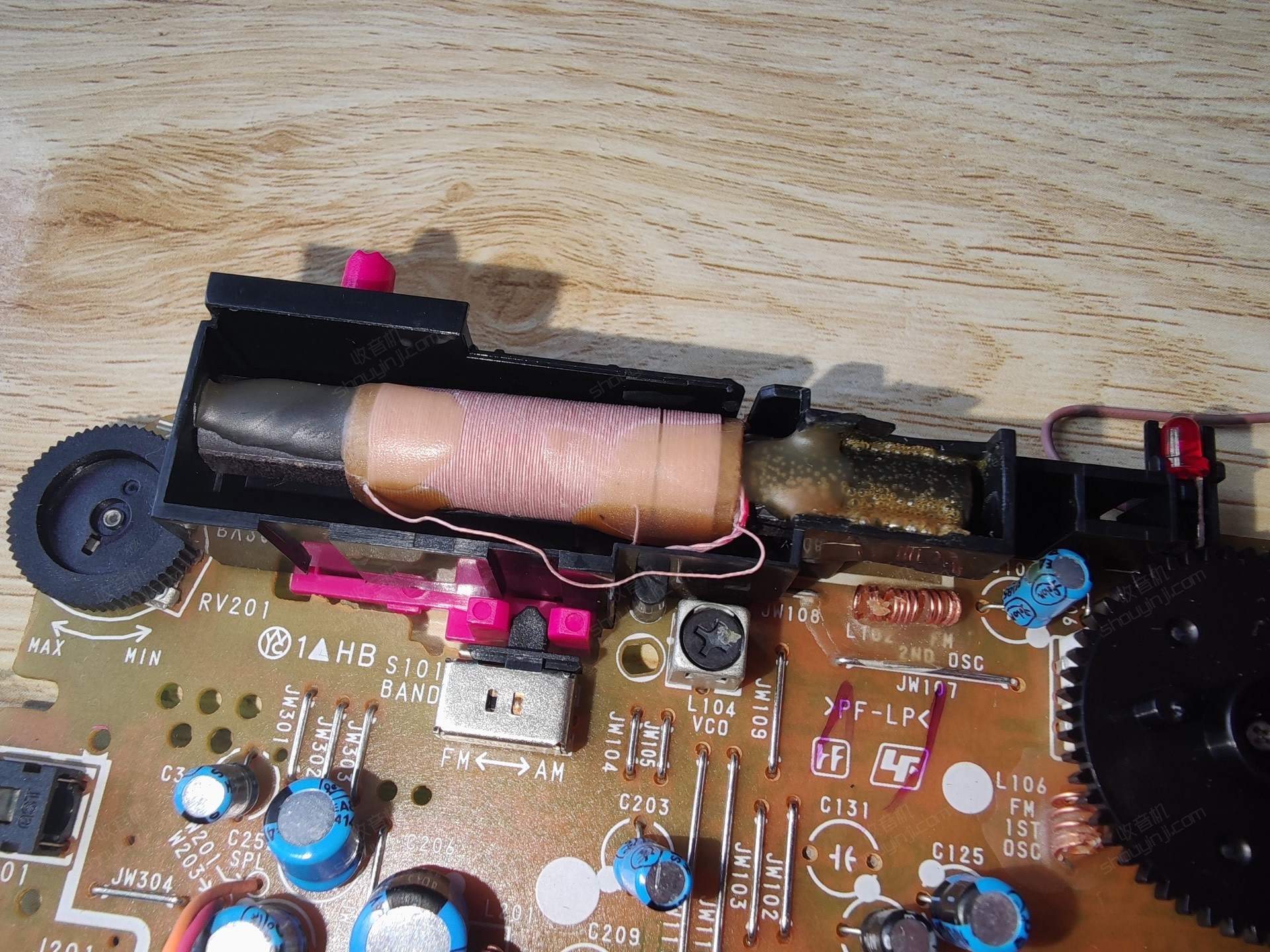

CXA1129N调幅/调频立体声收音机集成电路

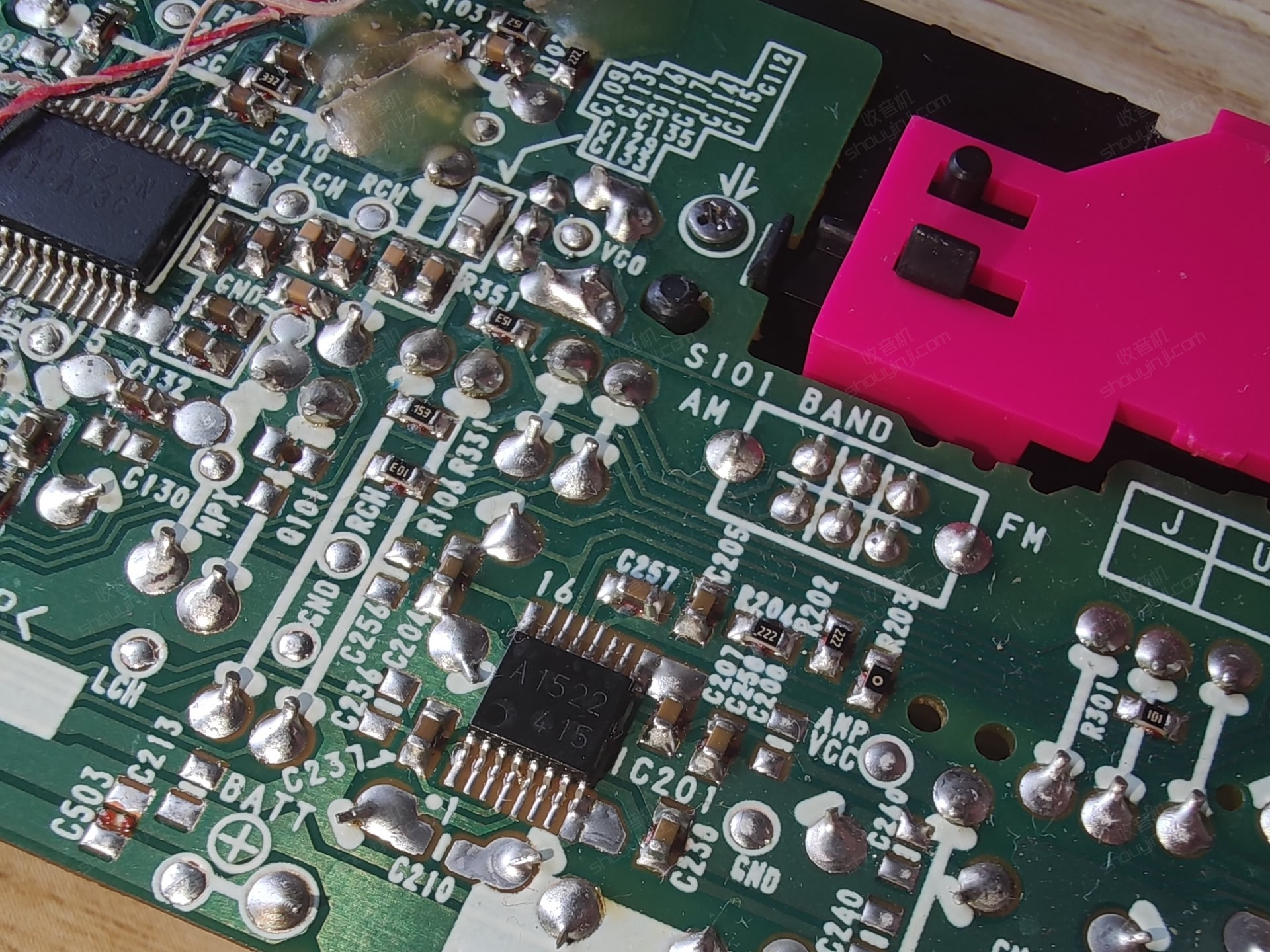

A1522型号没查到,猜测是双声道功放IC

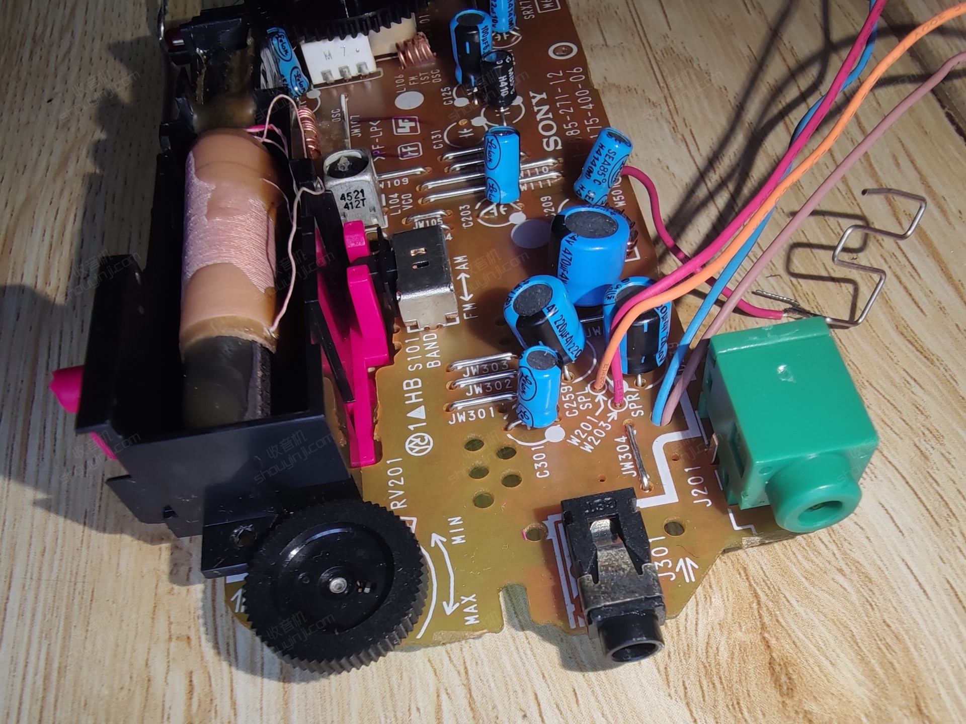

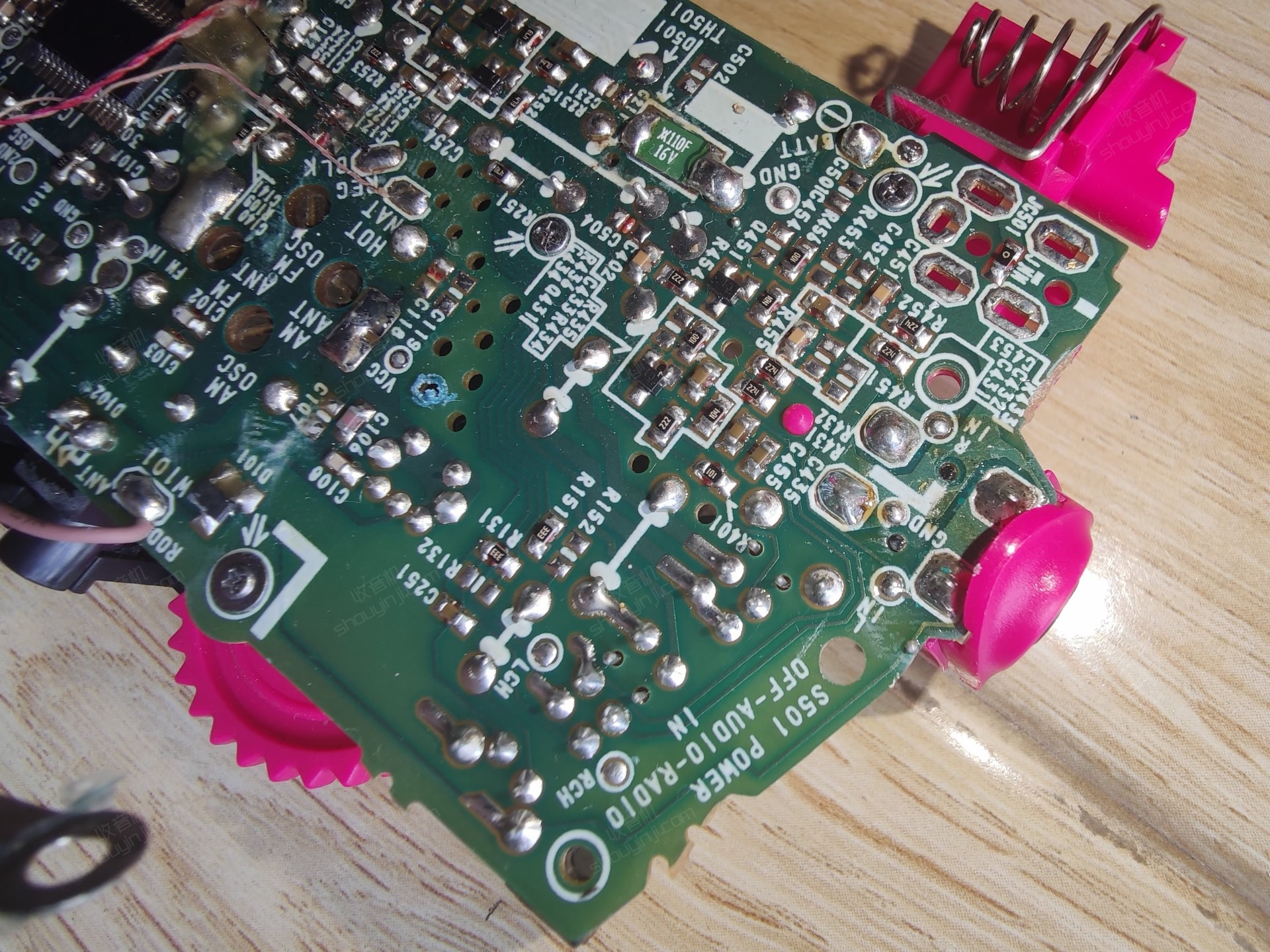

电板正面

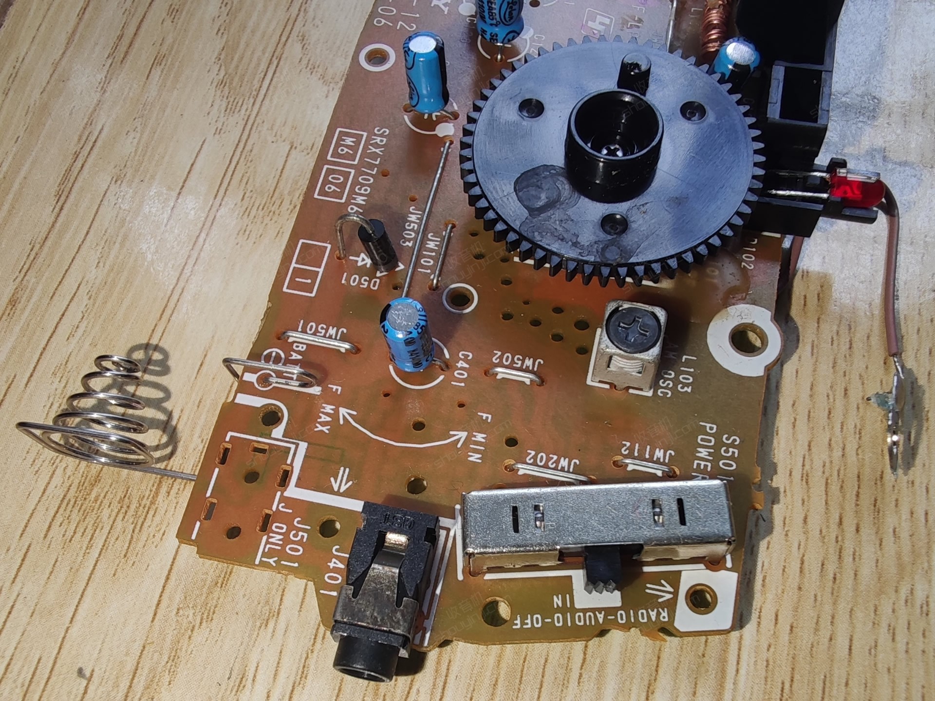

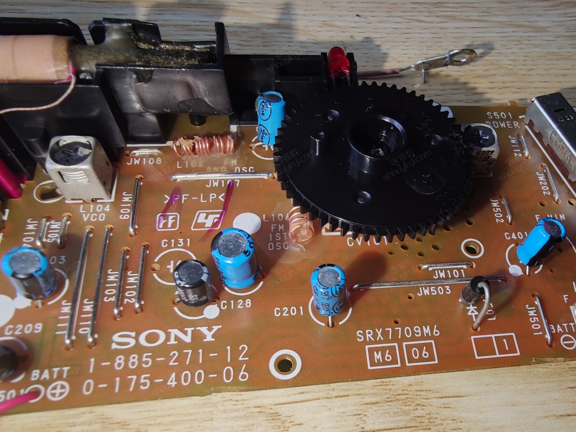

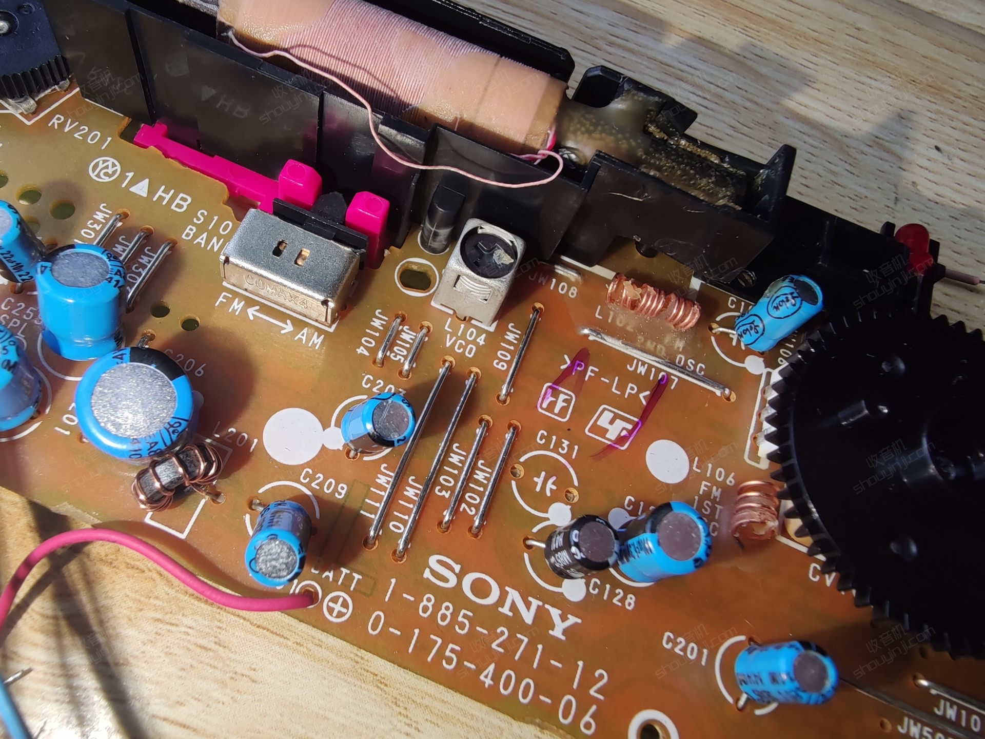

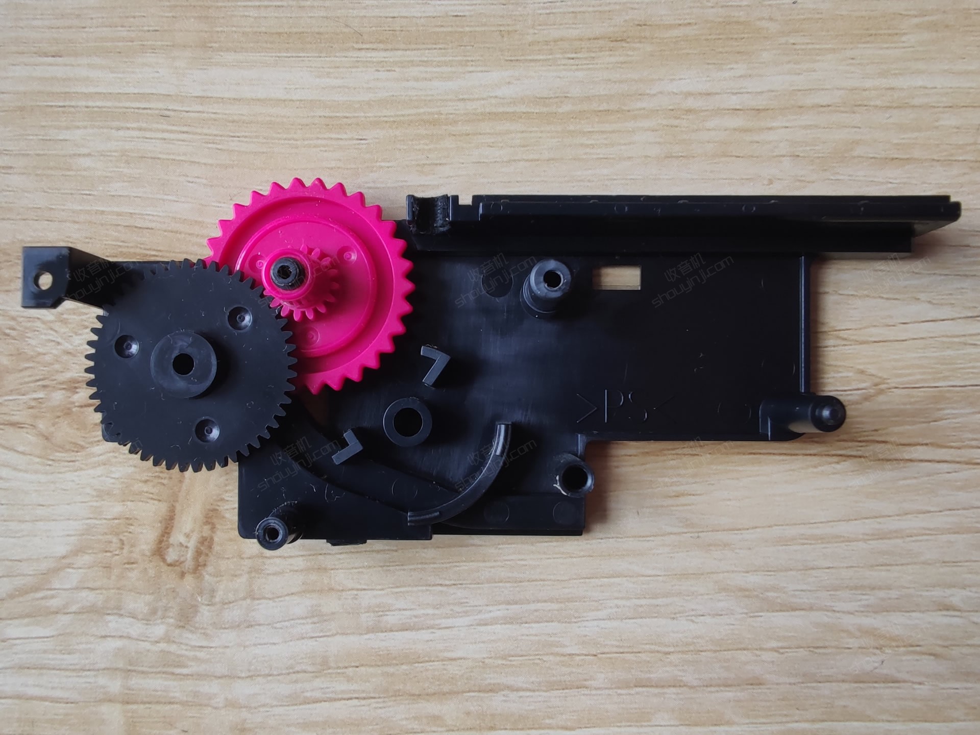

调谐部分的齿轮
磁棒天线 60mm*6mm
