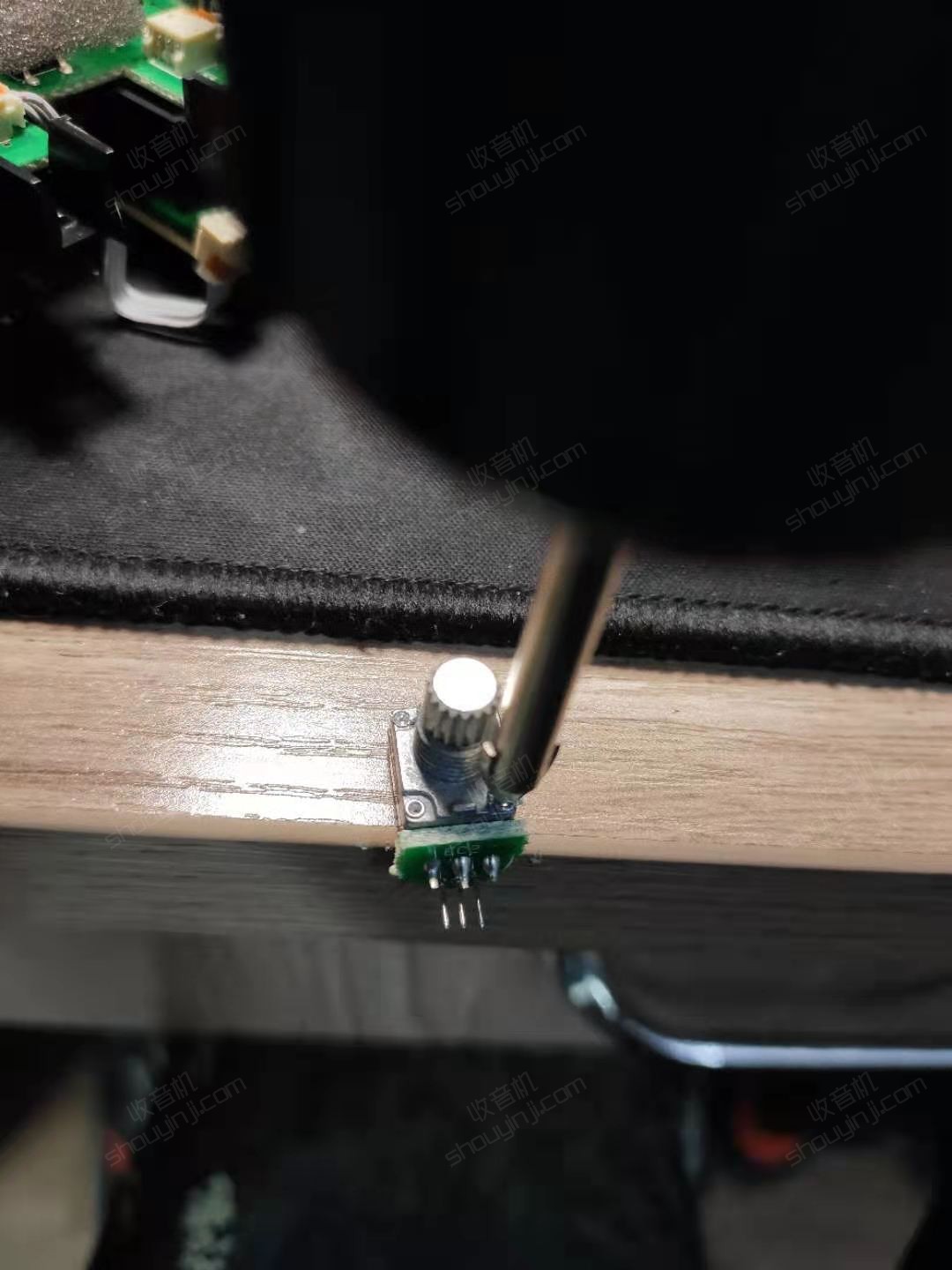

跟一位40后老烧收的pl-880,飞梭有点乱跳,屏幕有灰,开关键略接触不良。果断拆修!

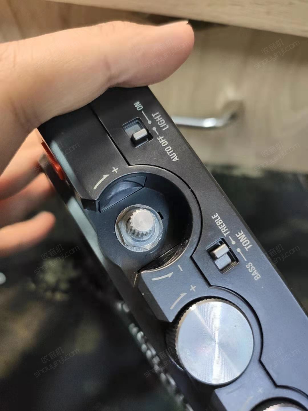

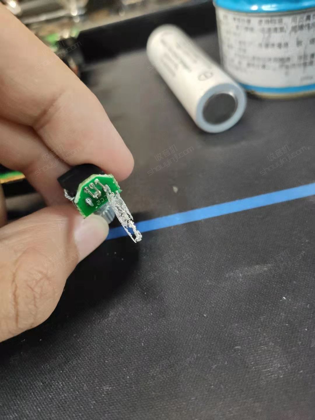

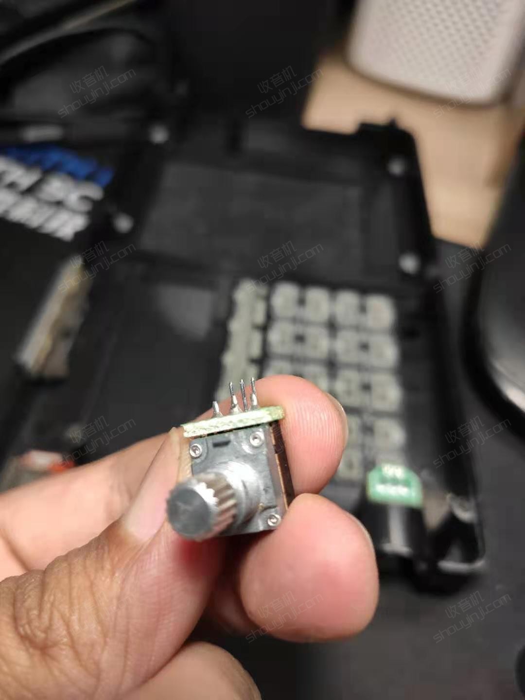

先拆飞梭编码器:拧螺丝打开机壳,拧开编码器上的螺母,拿出编码器本体:
我查了资料,编码器是升威的EC09无定位20脉冲的编码器,靠阻尼定位。贴吧里很多人提供的信息都是错的。

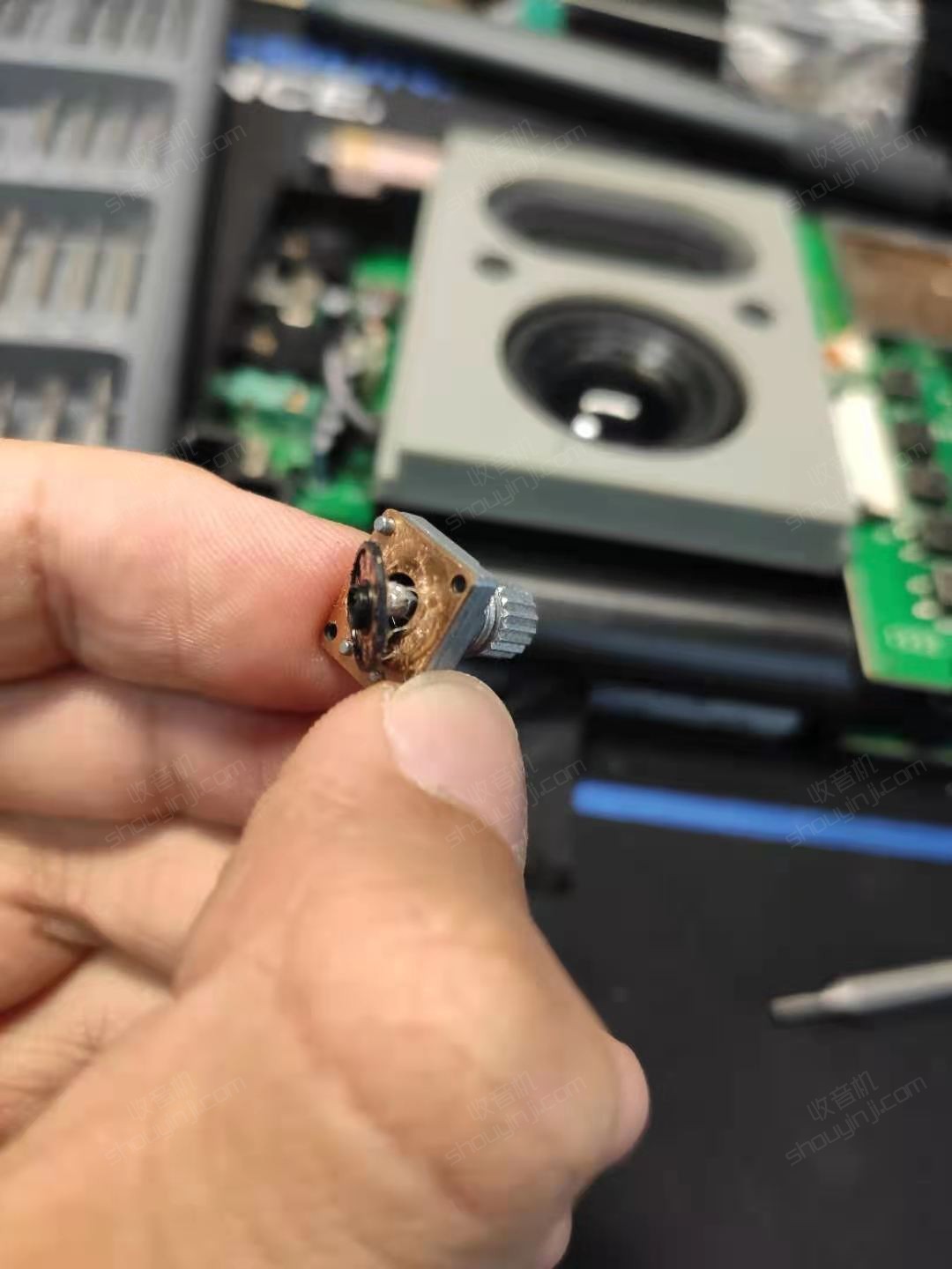

编码器用了铆钉固定,掏出钻头拆之

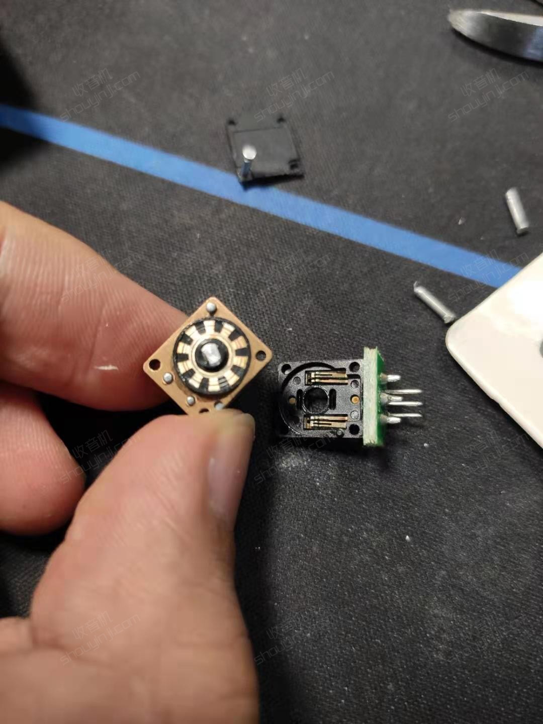

发表于 2021-3-10 10:58:08 | 显示全部楼层 | 发消息
拆掉铆钉,就可以拆解编码器,看到码盘。用酒精棉签小心清理码盘和触手,同时加一些阻尼油调节手感:

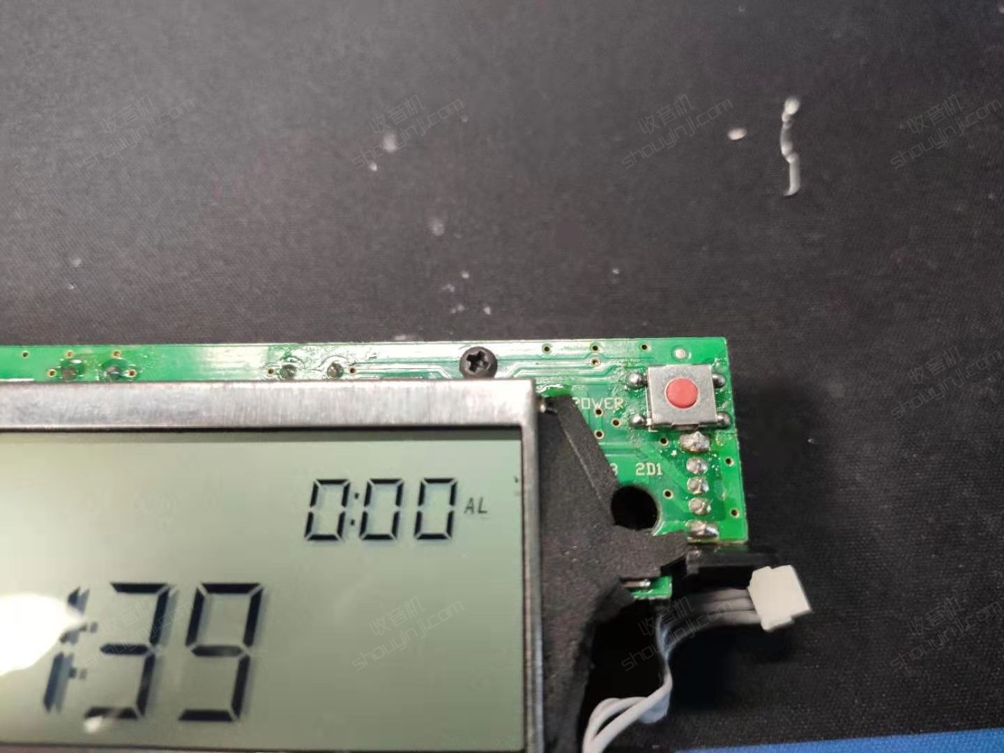

接下来换一个微动开关。其实原来的开关还是能用的,就是要略微用大一点的力气,不然可能按下去也没反应。我比较完美主义,受不了这种时有时无的反馈,果断换掉。

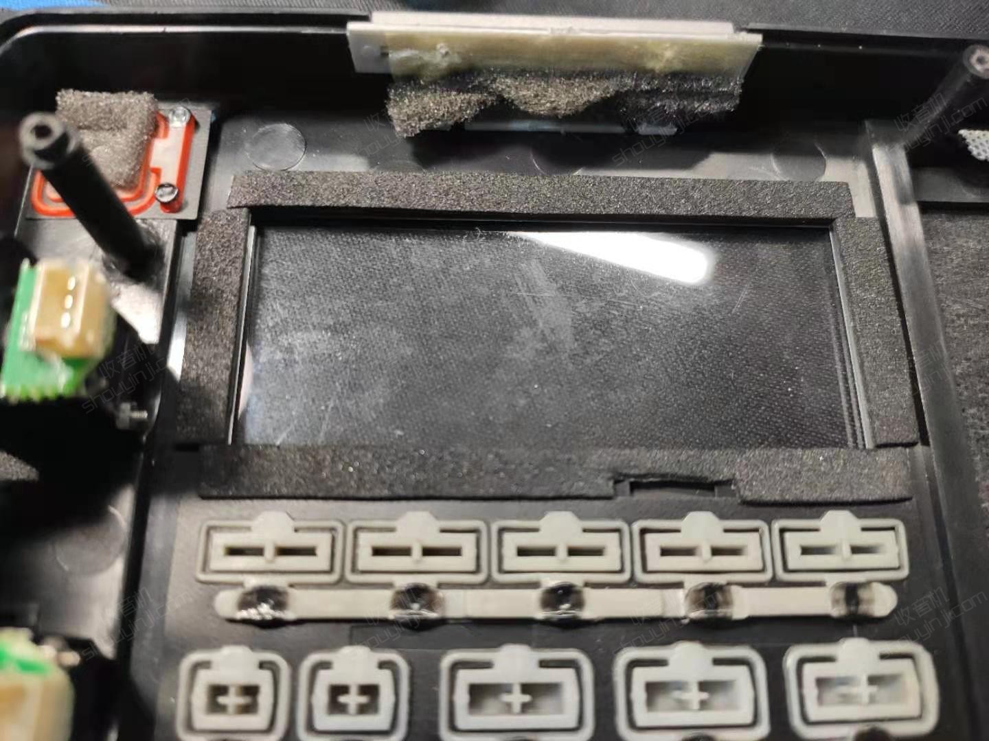

最后拿出气吹和屏幕清洁套装,仔细清理灰尘,然后在外框的屏幕周围贴上泡沫胶密封,彻底断绝进灰的可能性!
