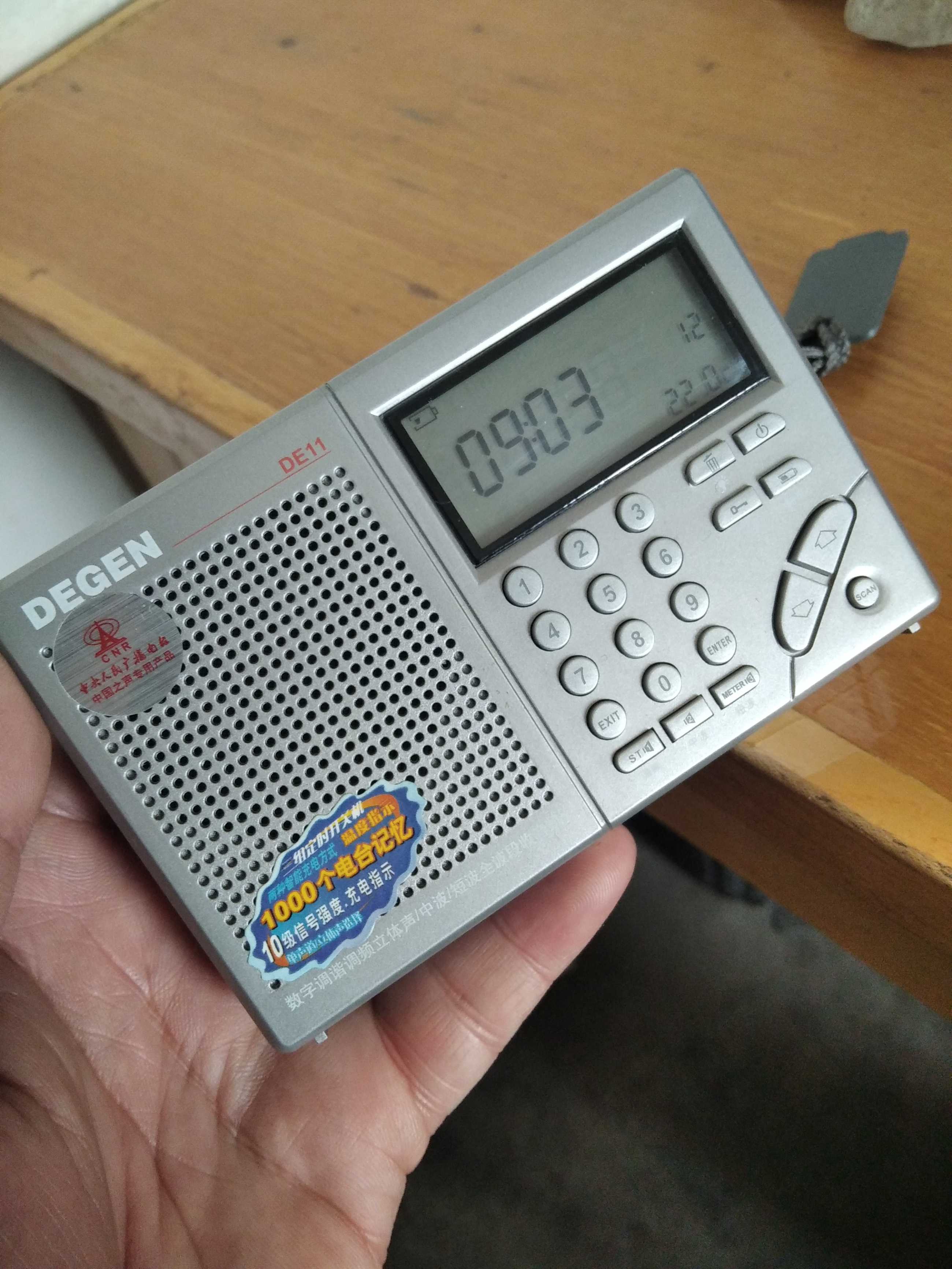

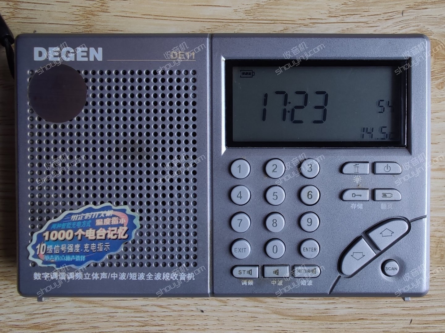

德劲 DE11 数字调谐调频立体声/中波/短波全波段收音机拆机
老机机里面塞满了元器件,不像现在DSP机型,电板上没啥东东可言!

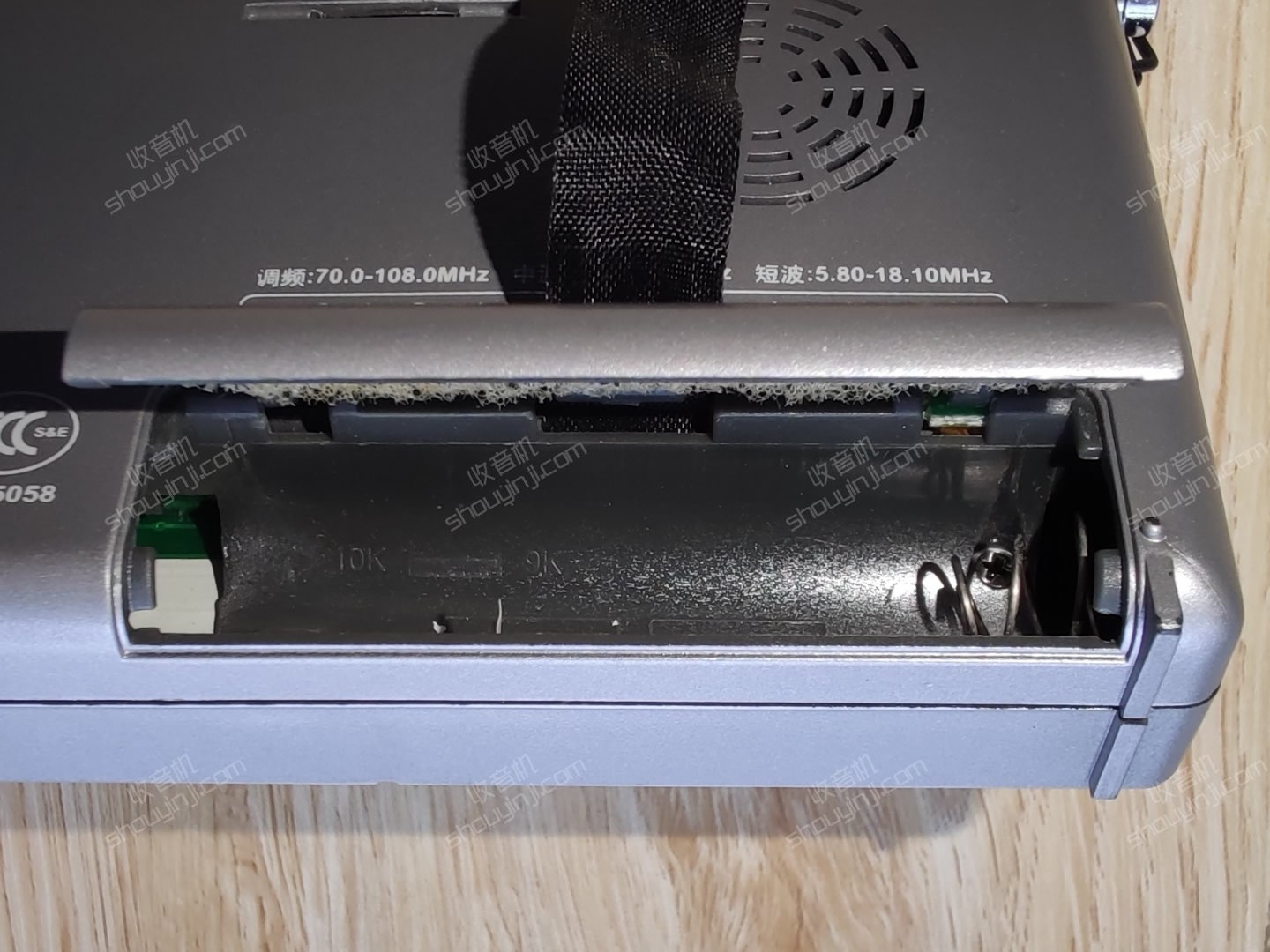

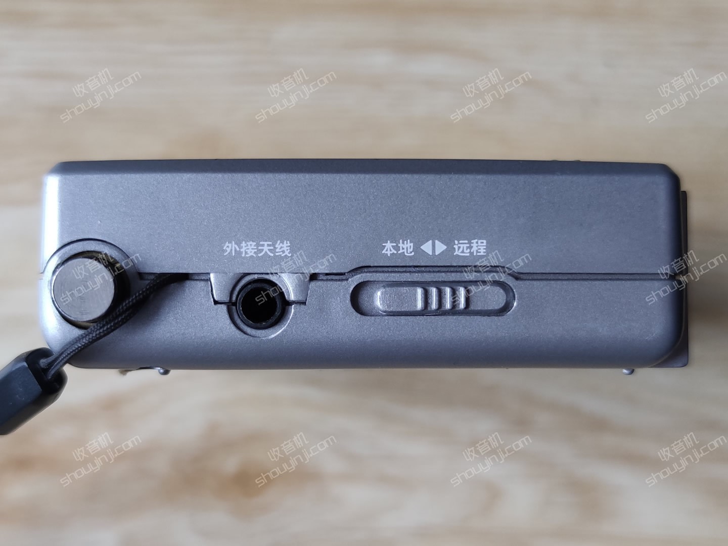

拉杆天线、外接天线、本地/远程

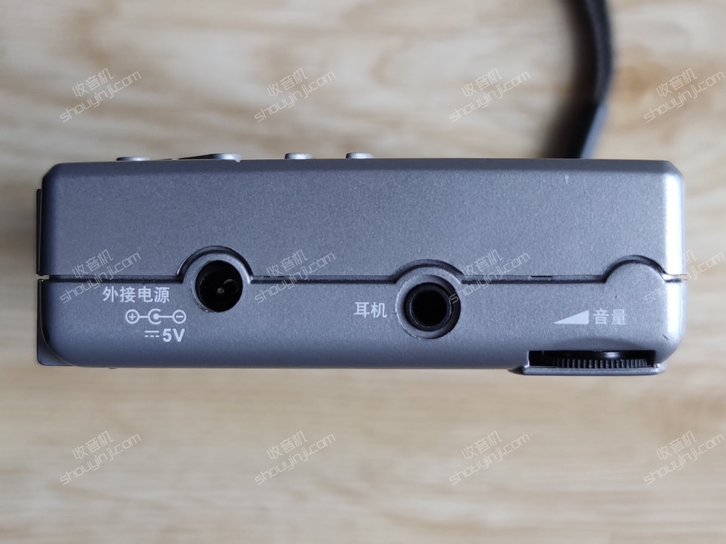

外接电源、耳机、音量旋钮
两节5#电池供电

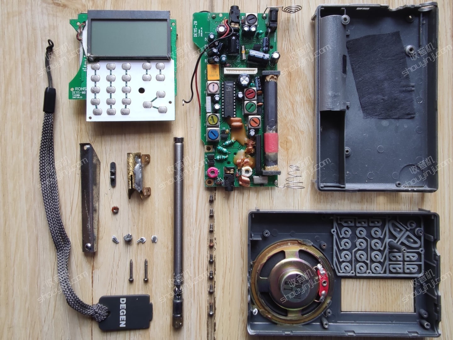

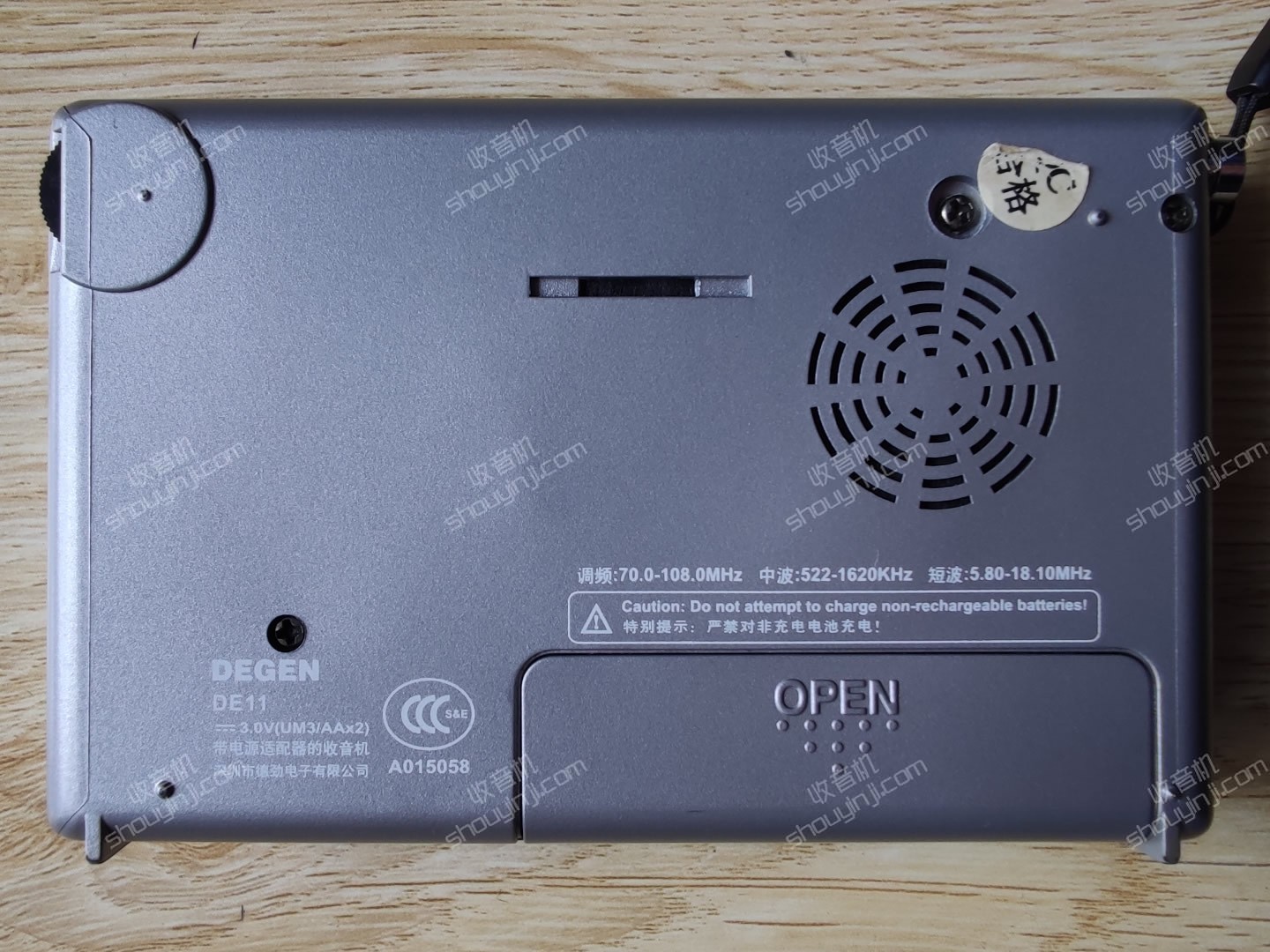

这机很好拆,就三颗螺丝,可惜螺丝柱拧断了一个

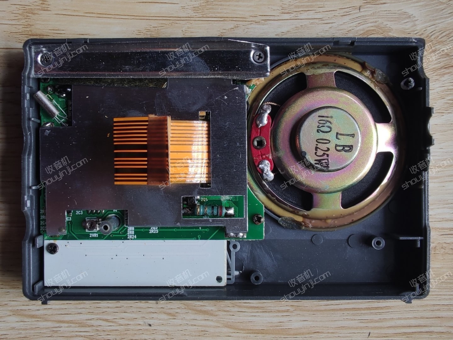

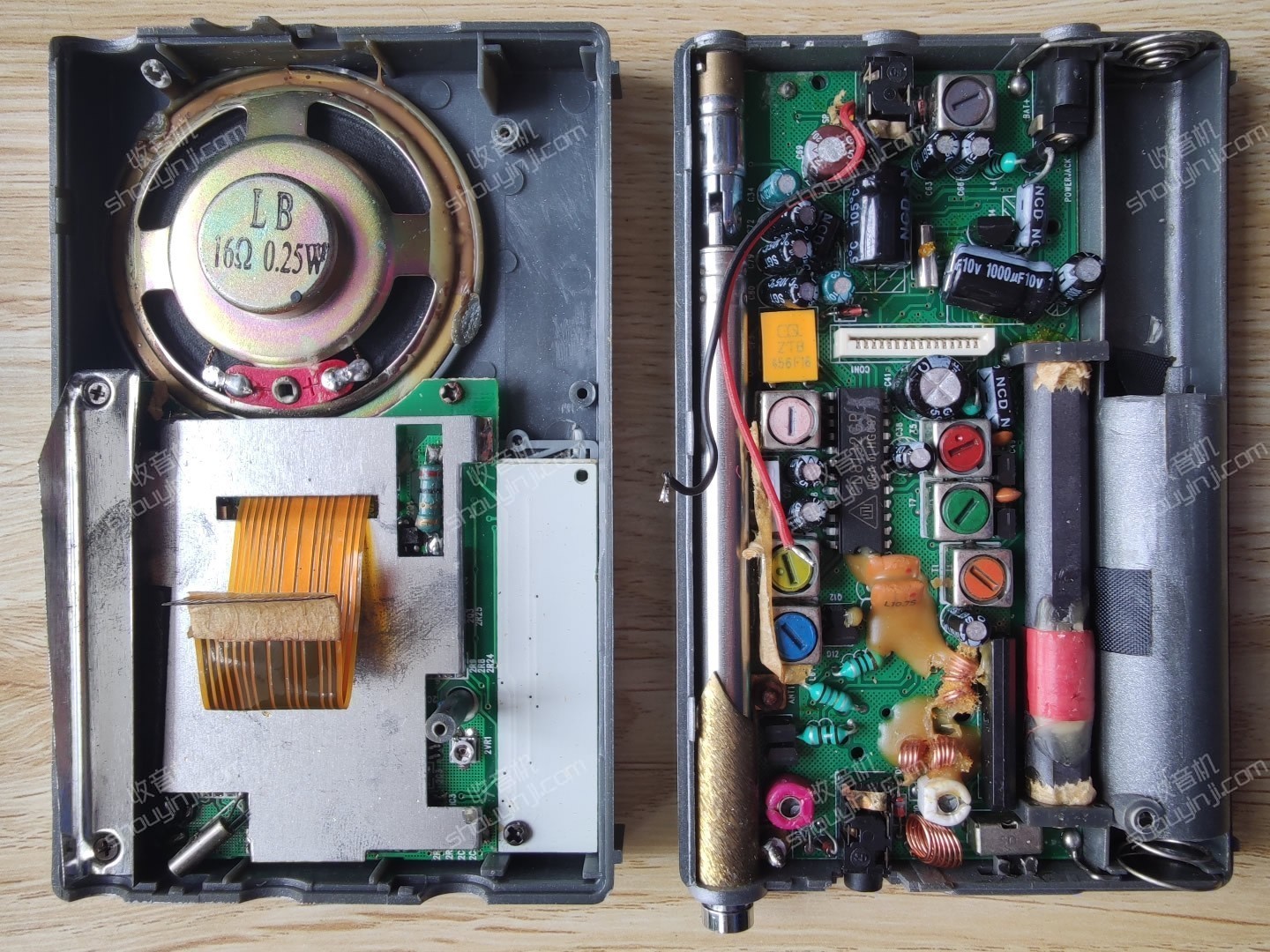

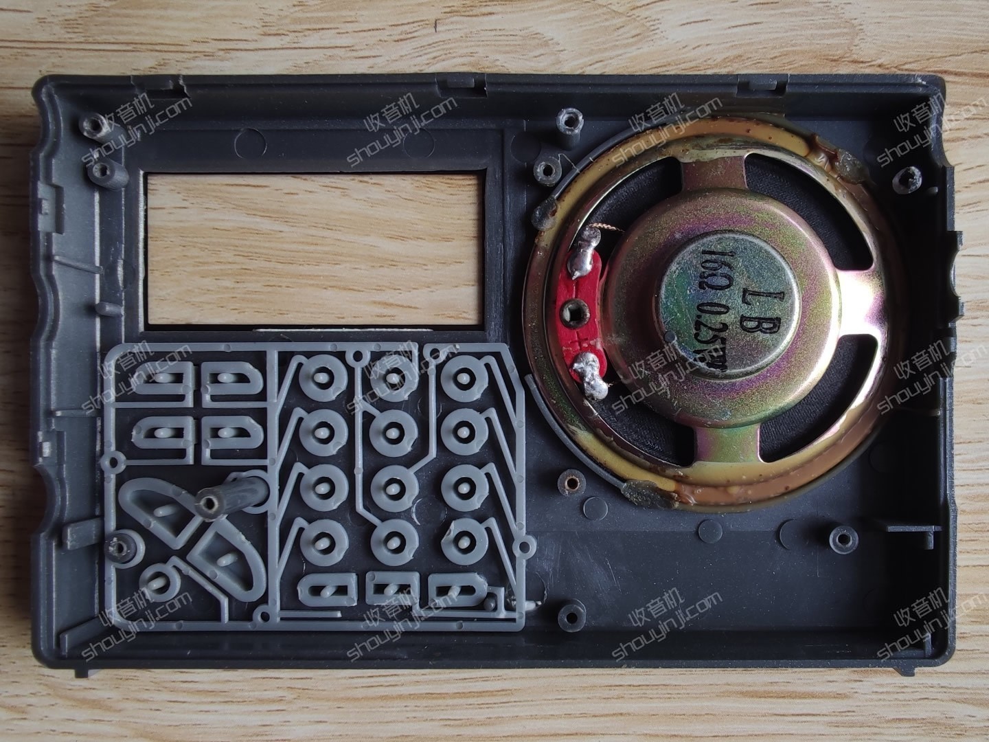

前壳内部,喇叭16Ω 0.25W

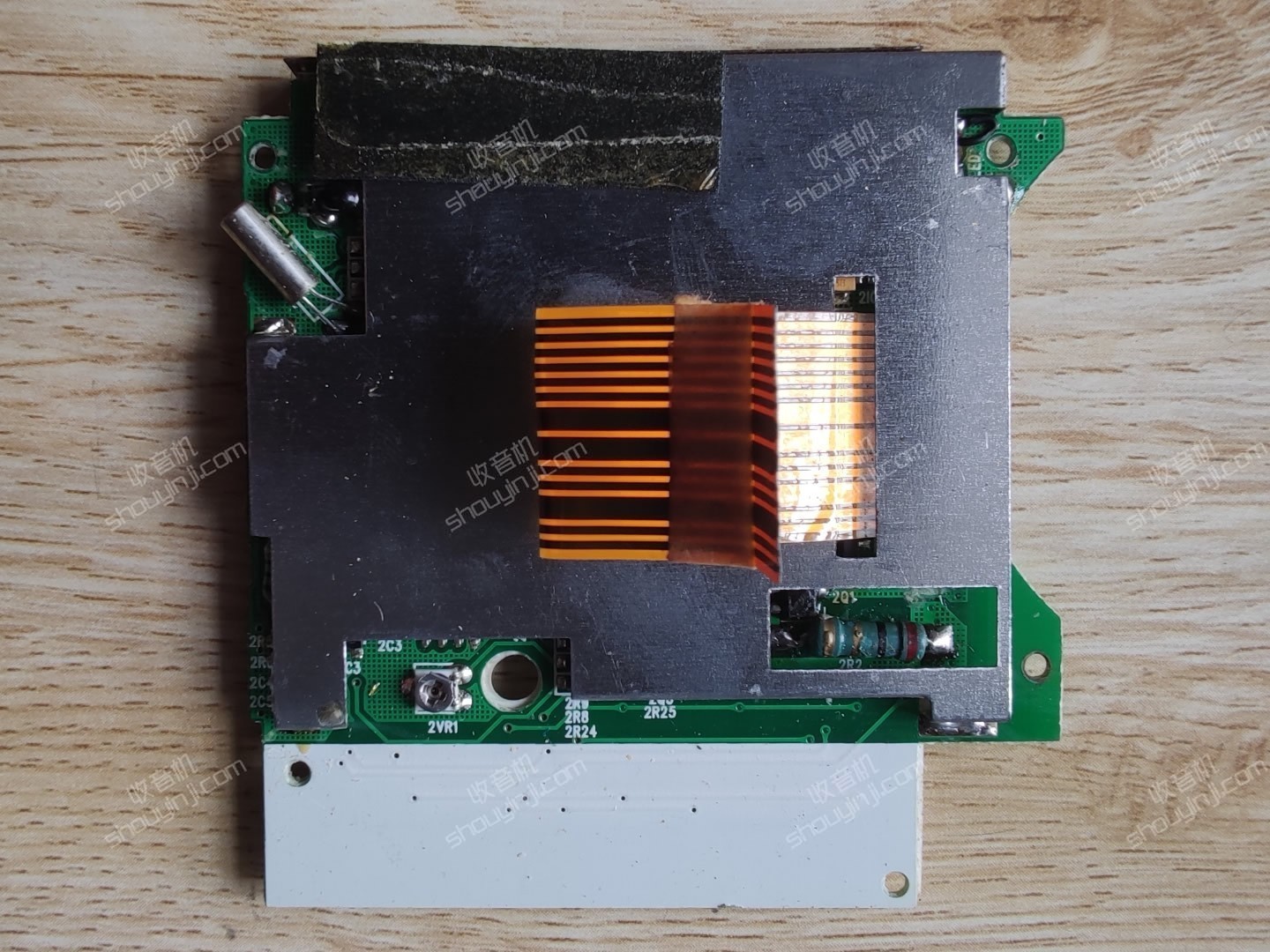

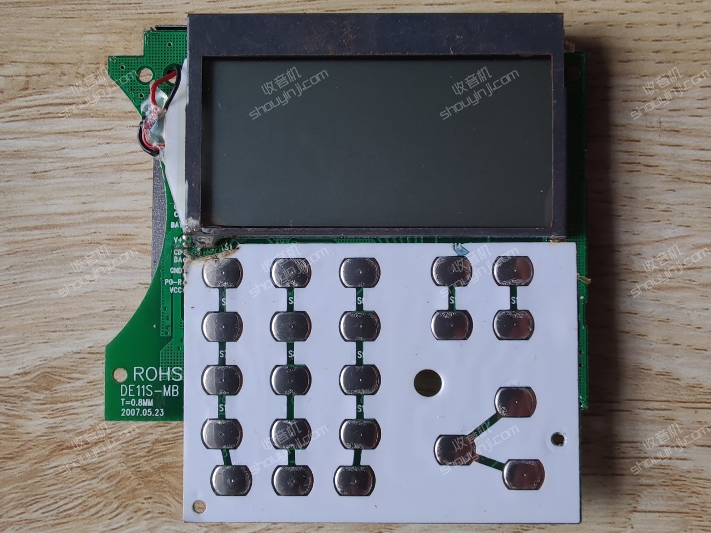

控制板已经拆下,按键都是一体的
控制板背面
控制板正面

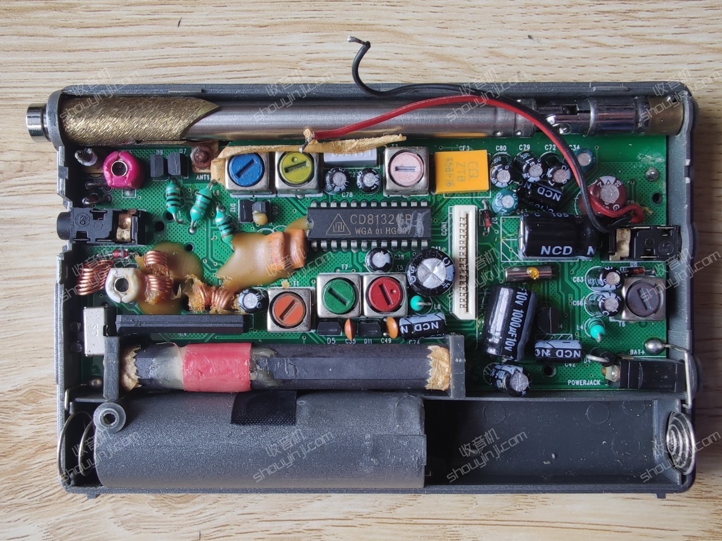

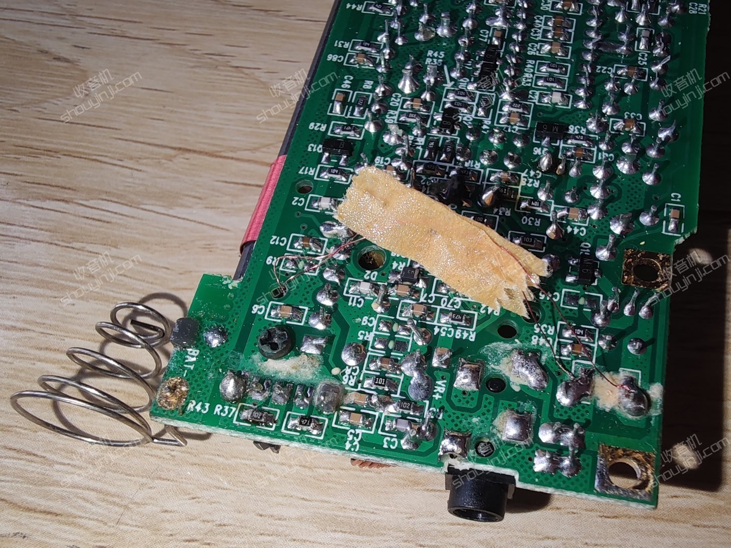

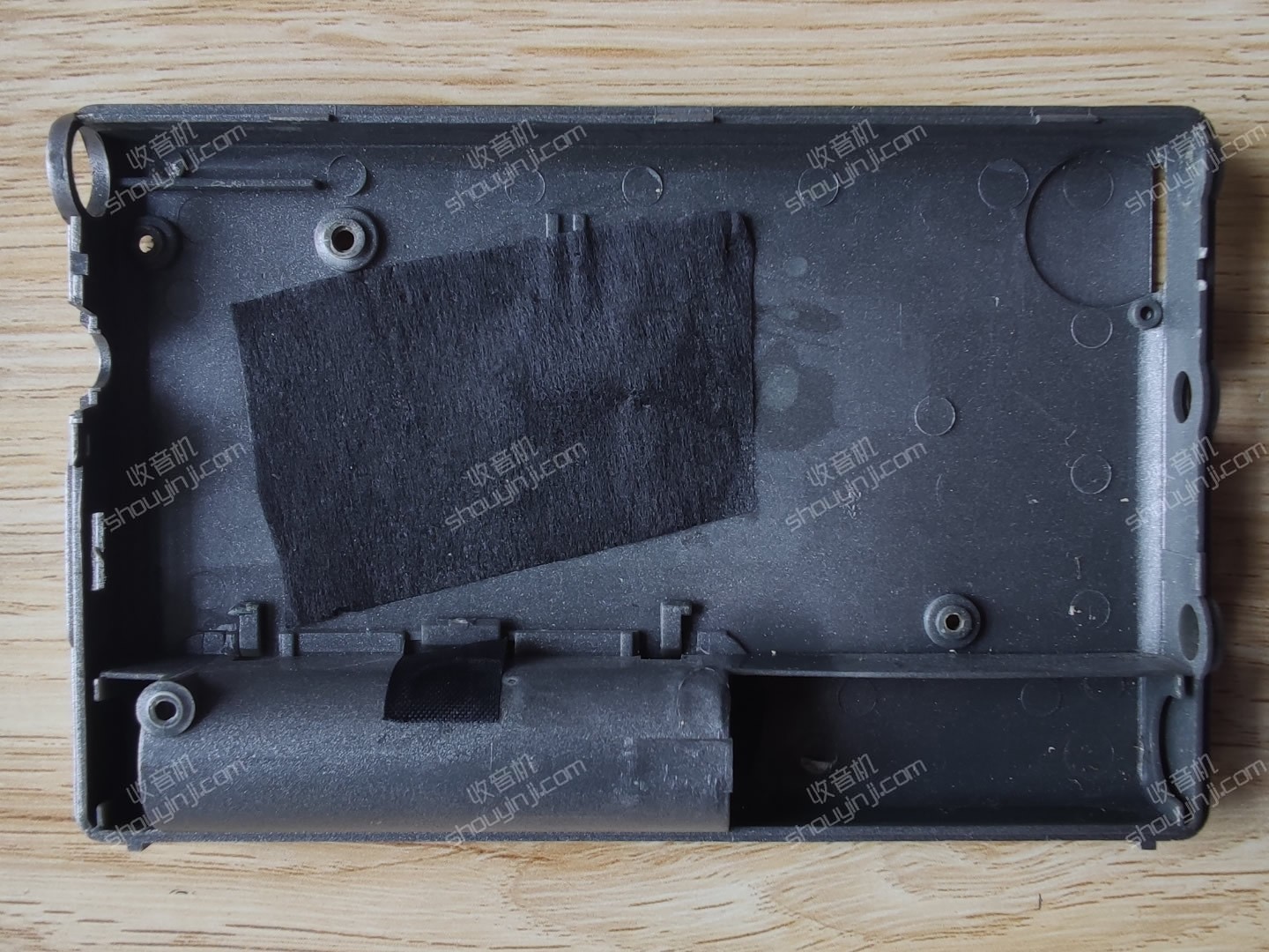

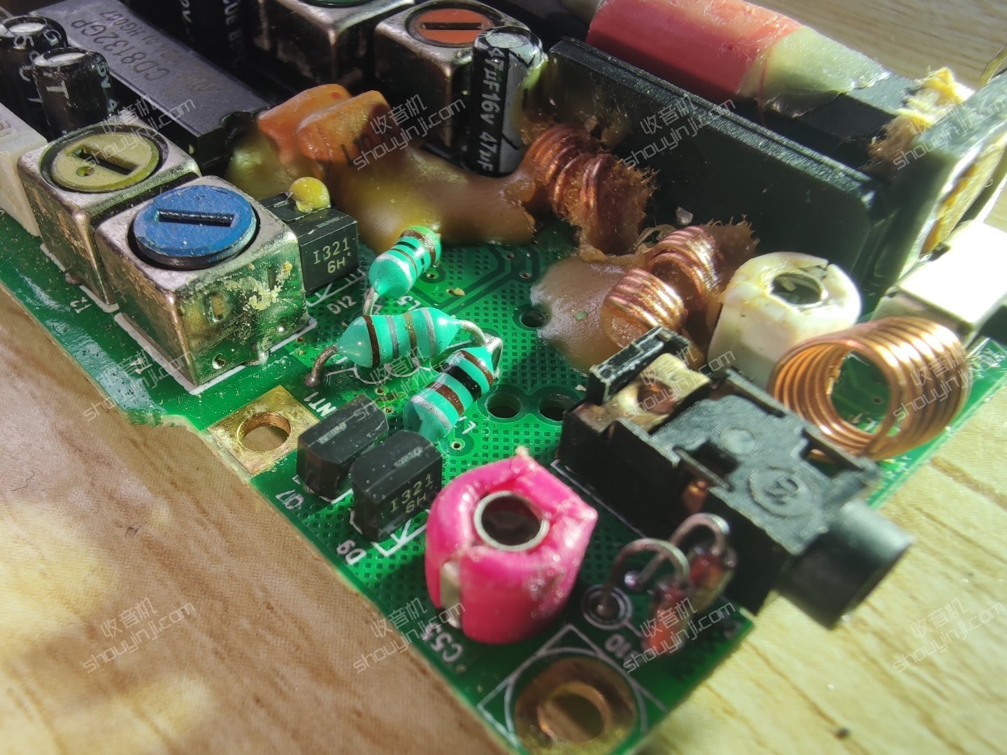

后盖里面整块电板,拉杆天线设计很特别
塑料材质一般般

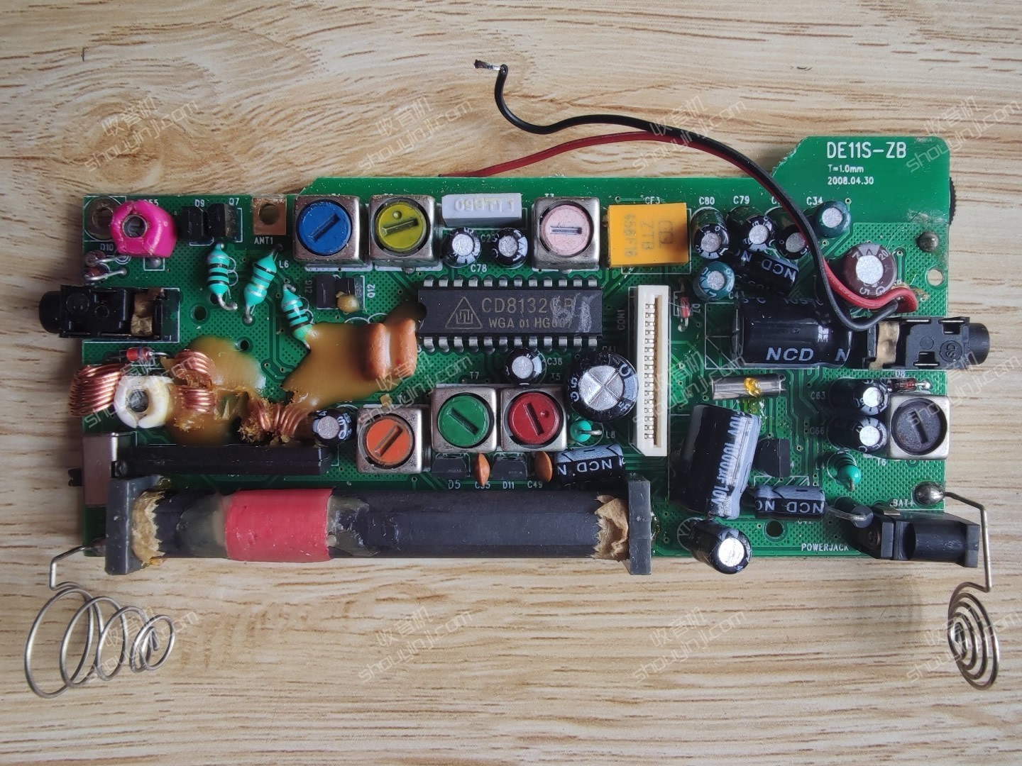

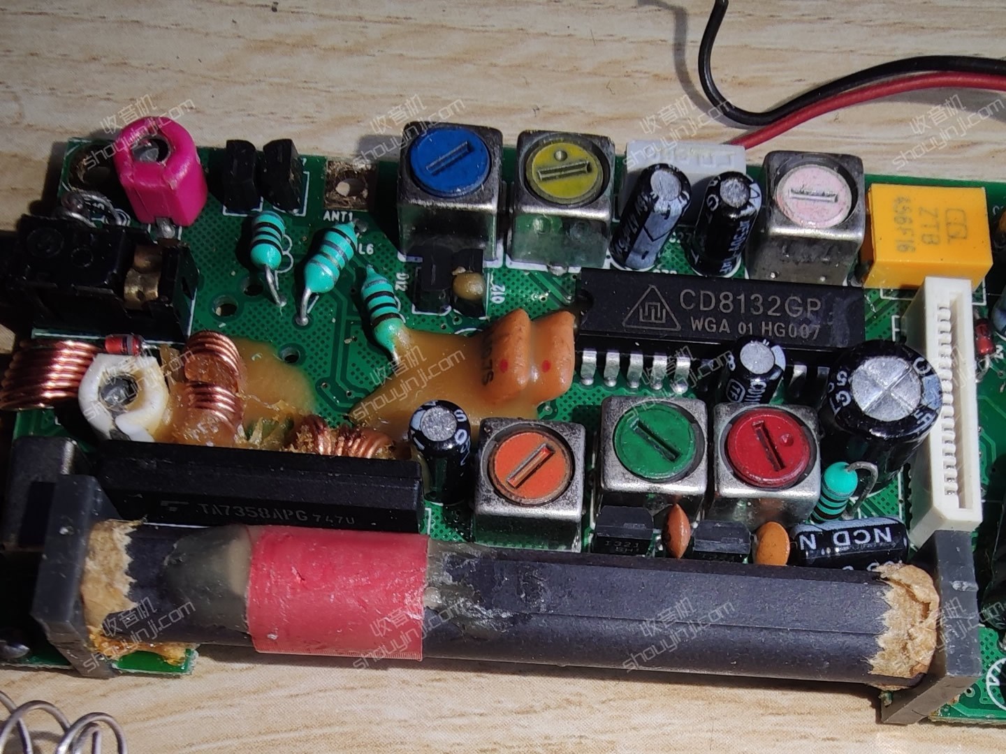

主电板已经取出

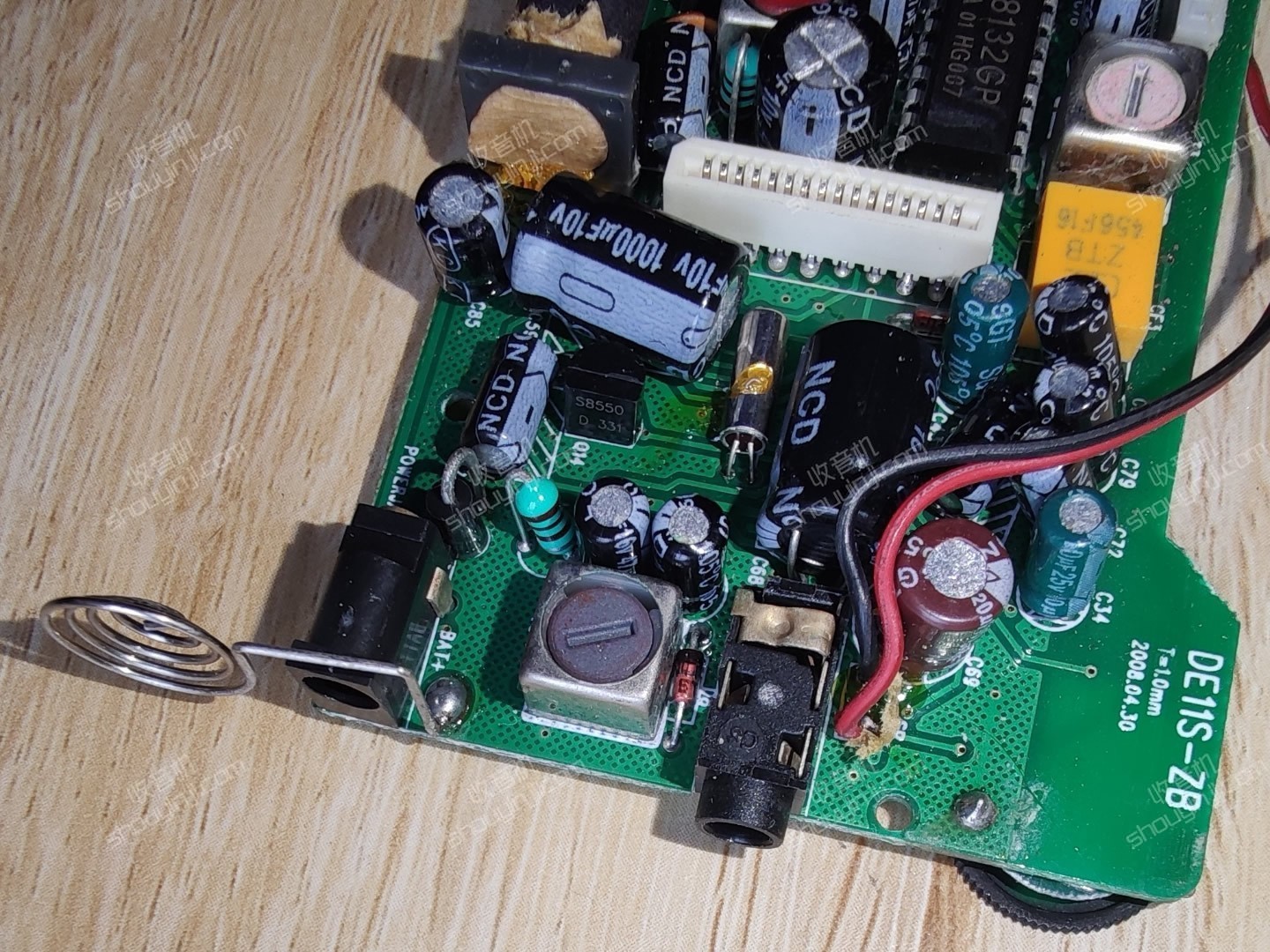

板上印了DE11S-ZB

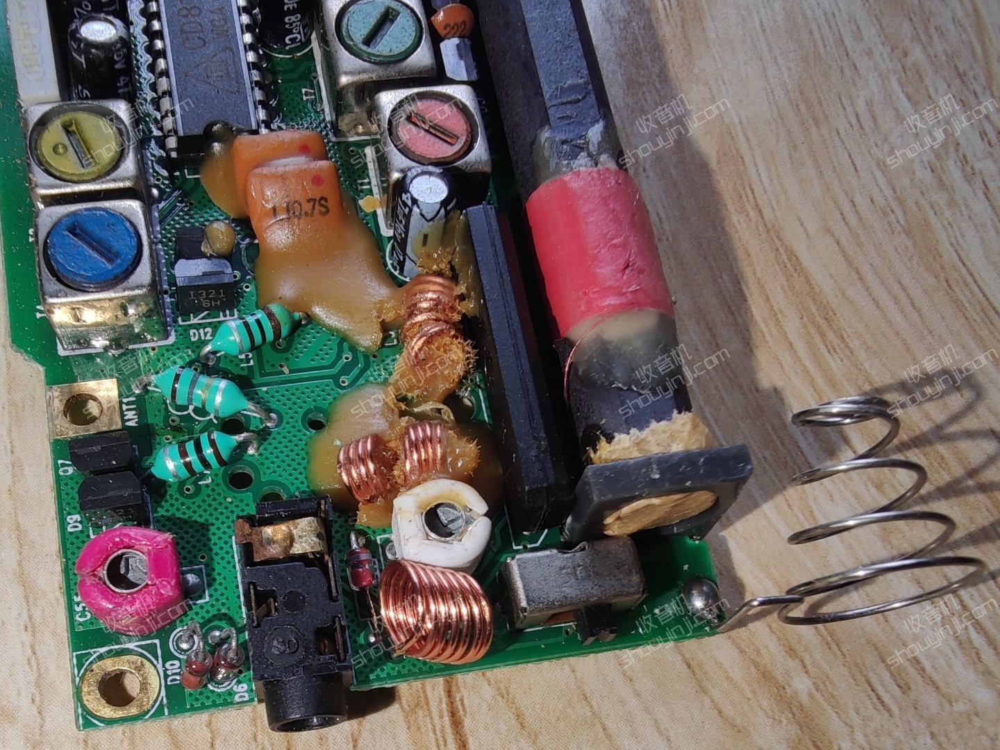

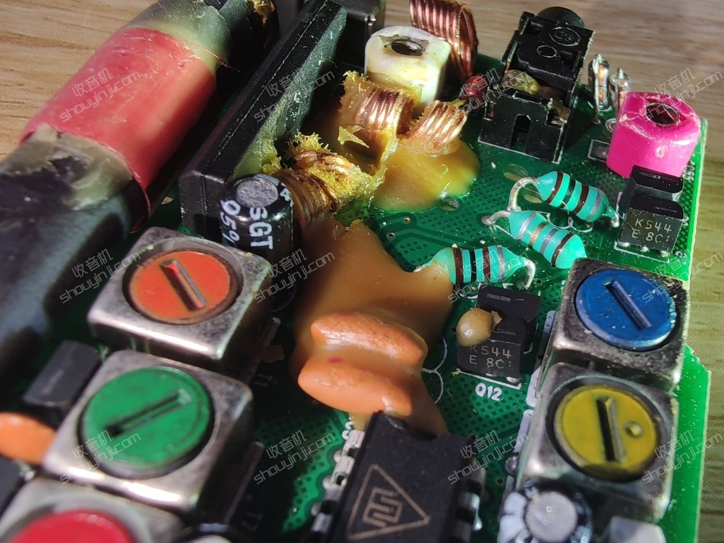

I321三极管
K544三极管

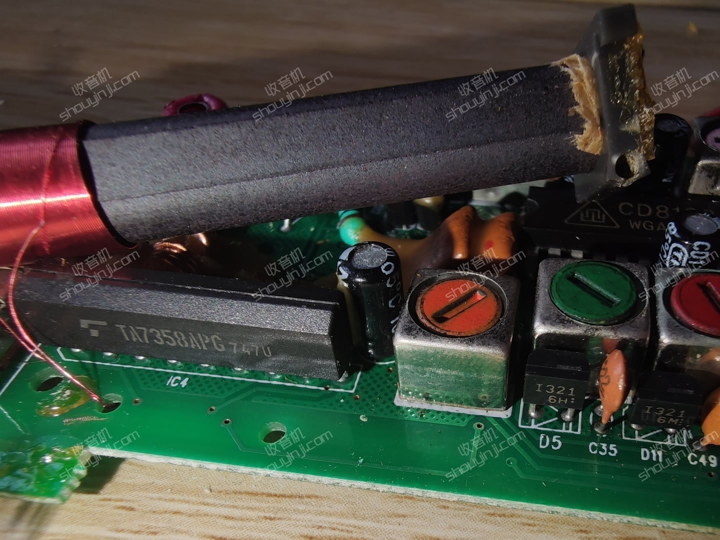

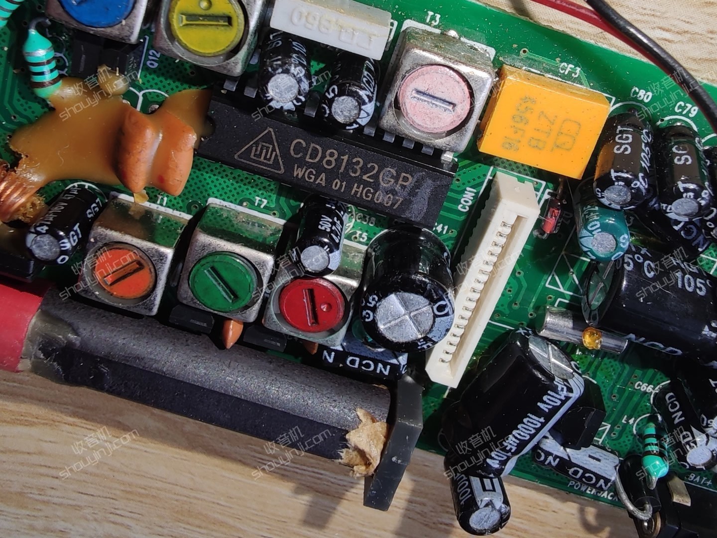

CD8132GP中频放大立体声解码集成电路
磁棒天线 长6cm*Φ0.8cm
TA7358APG调频高放集成电路;I321三极管*2

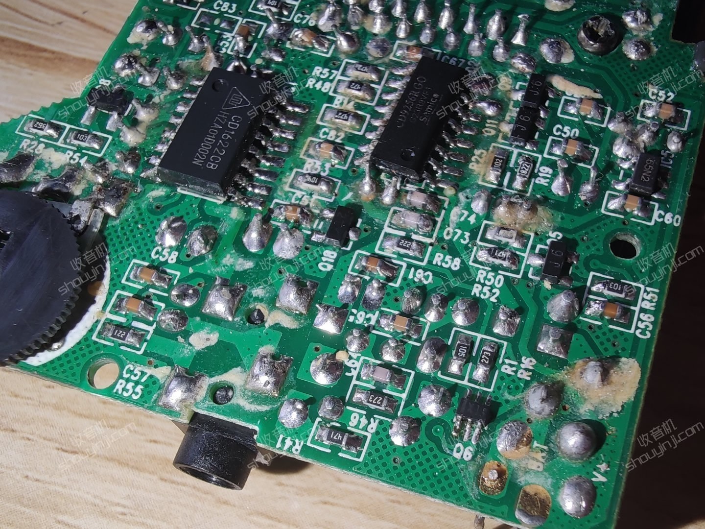

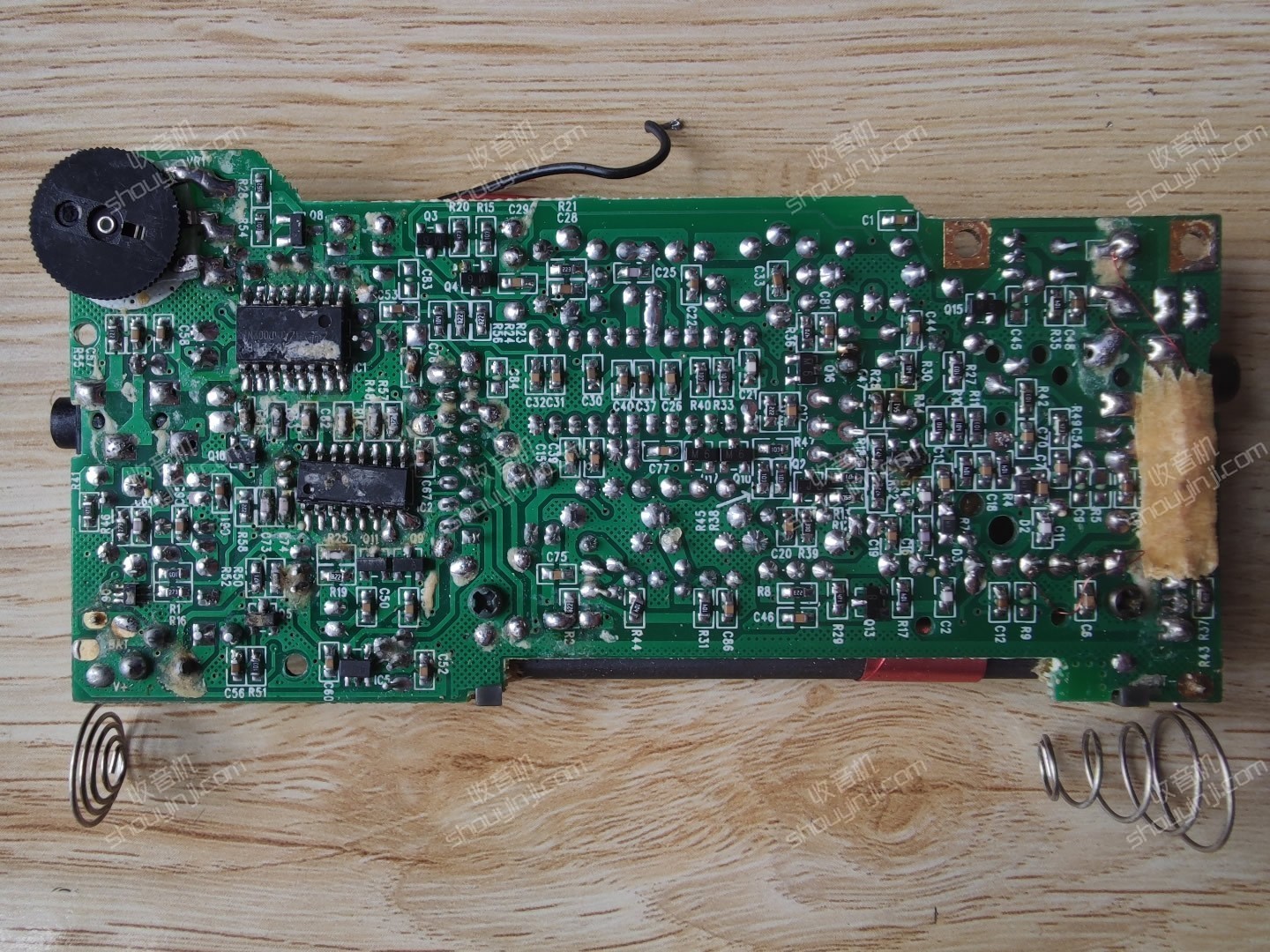

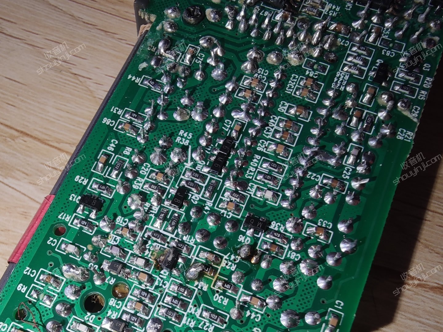

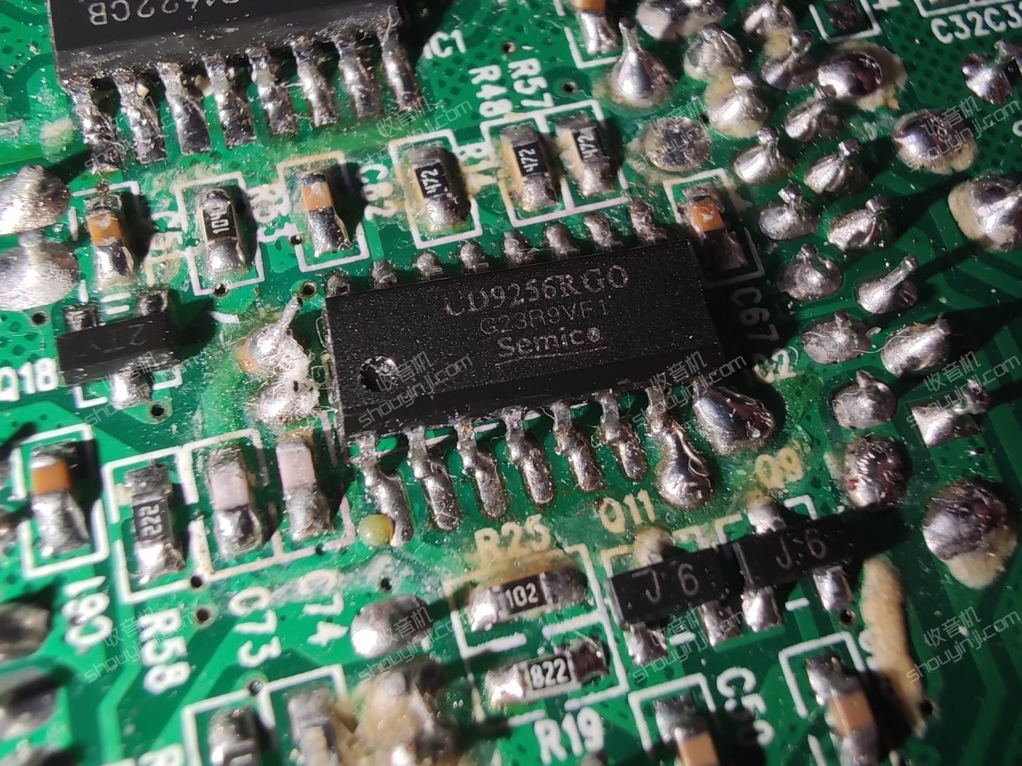

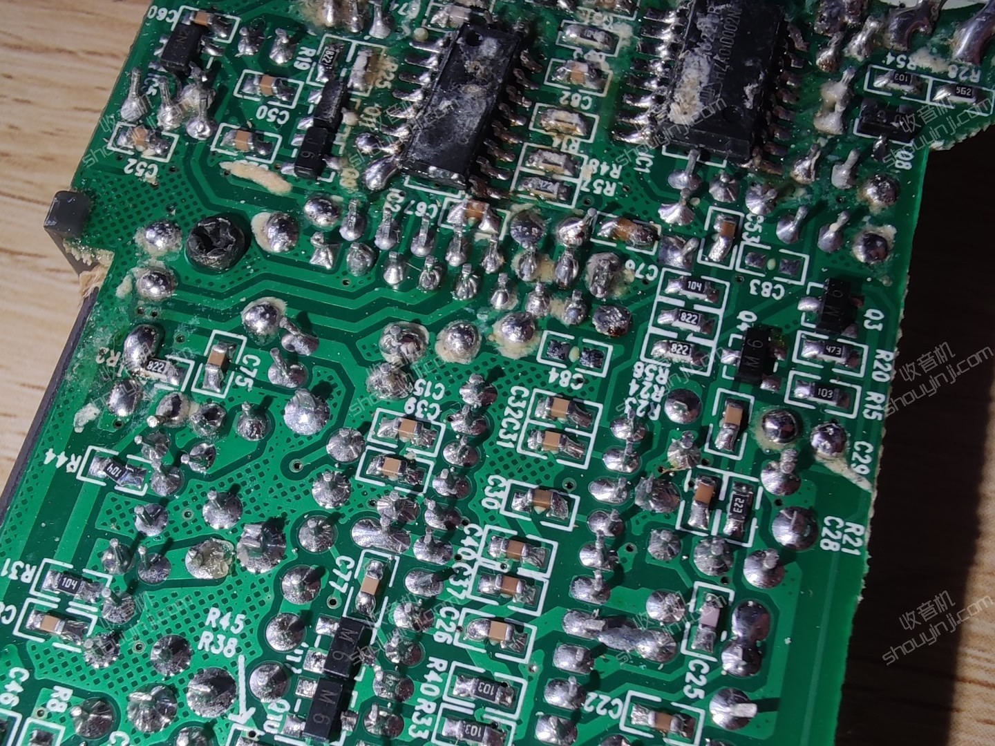

电板背面两颗IC

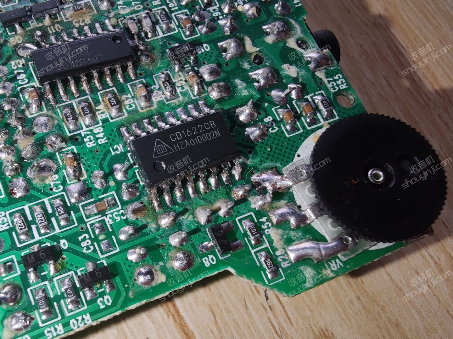

CD1622CB音频功放(110mW×2双通道/320mW BTL)
CD9256RGO调频/调幅PLL频率合成电路

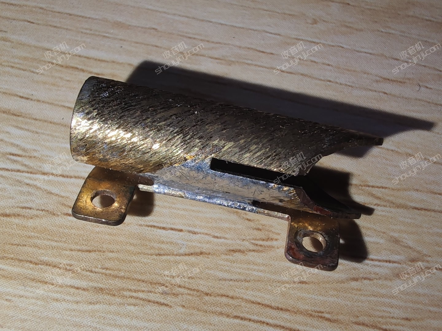

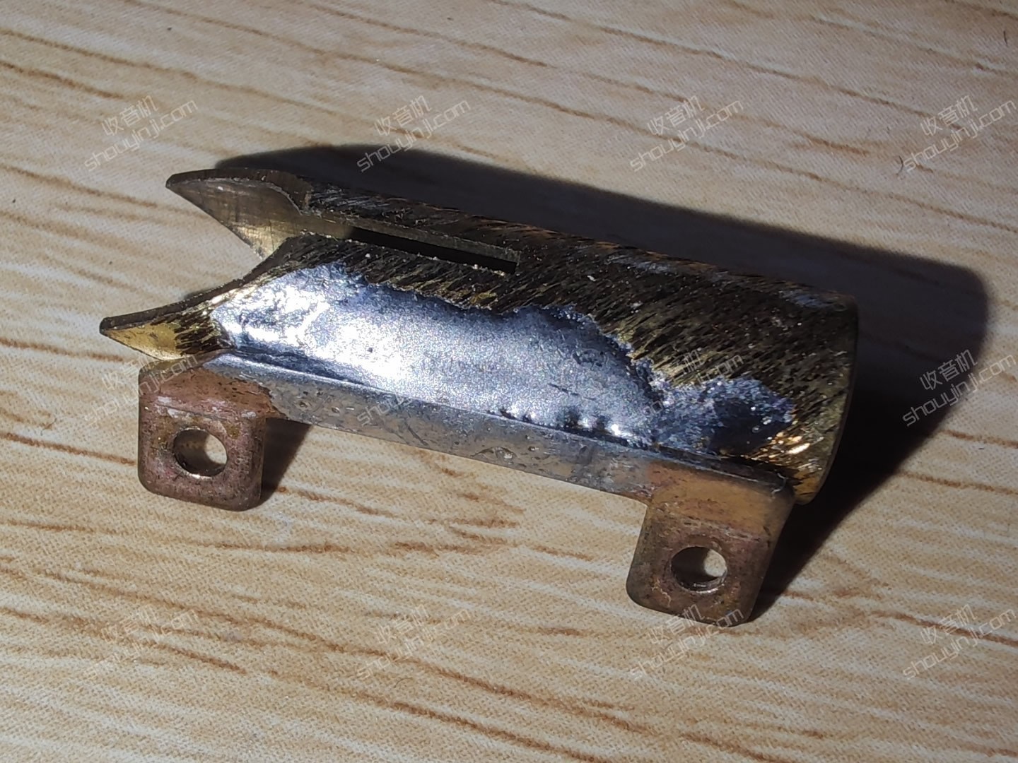

这个活塞结构的天线座是不是很特别?
