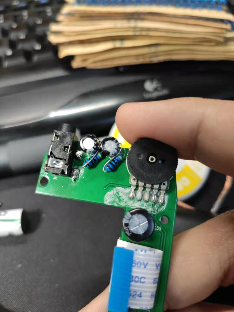

这机器音质和接收没得说,但底噪还是大了点。经过分析,我选择如图方式,在耳机输出插座的前端串联电阻,左右声道各470Ω,成功控制了底噪。我的木耳没听出音质有什么恶化。 |

andy_wu_010
发表于 2021-3-28 11:16:02
豆本豆 发表于 2021-3-28 10:22
我就说底噪大 好多人还说没有 不过没有你这技术就只能想别的办法了 据说用这个可以 我买了一个试试 ...
这个有用的,我以前也这个方案。加电阻就相当于把这个东西内置了 |
