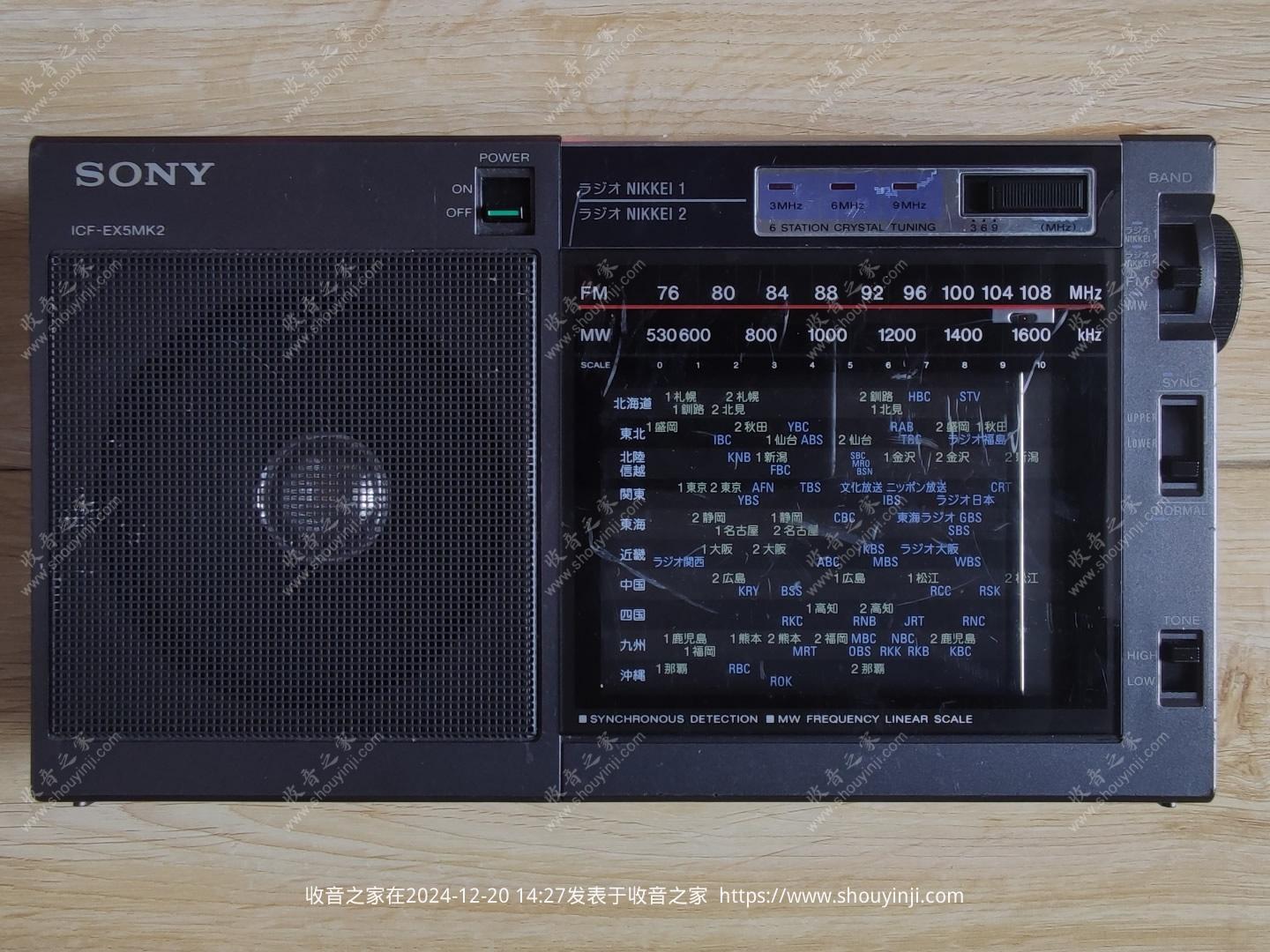

索尼/SONY EX5MK2 收音机拆机(号称“中波王”)
很多人说这机不值,其实价格都是炒起来了。

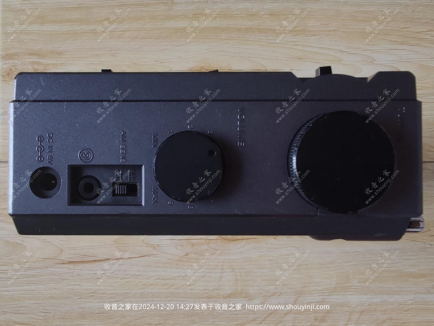

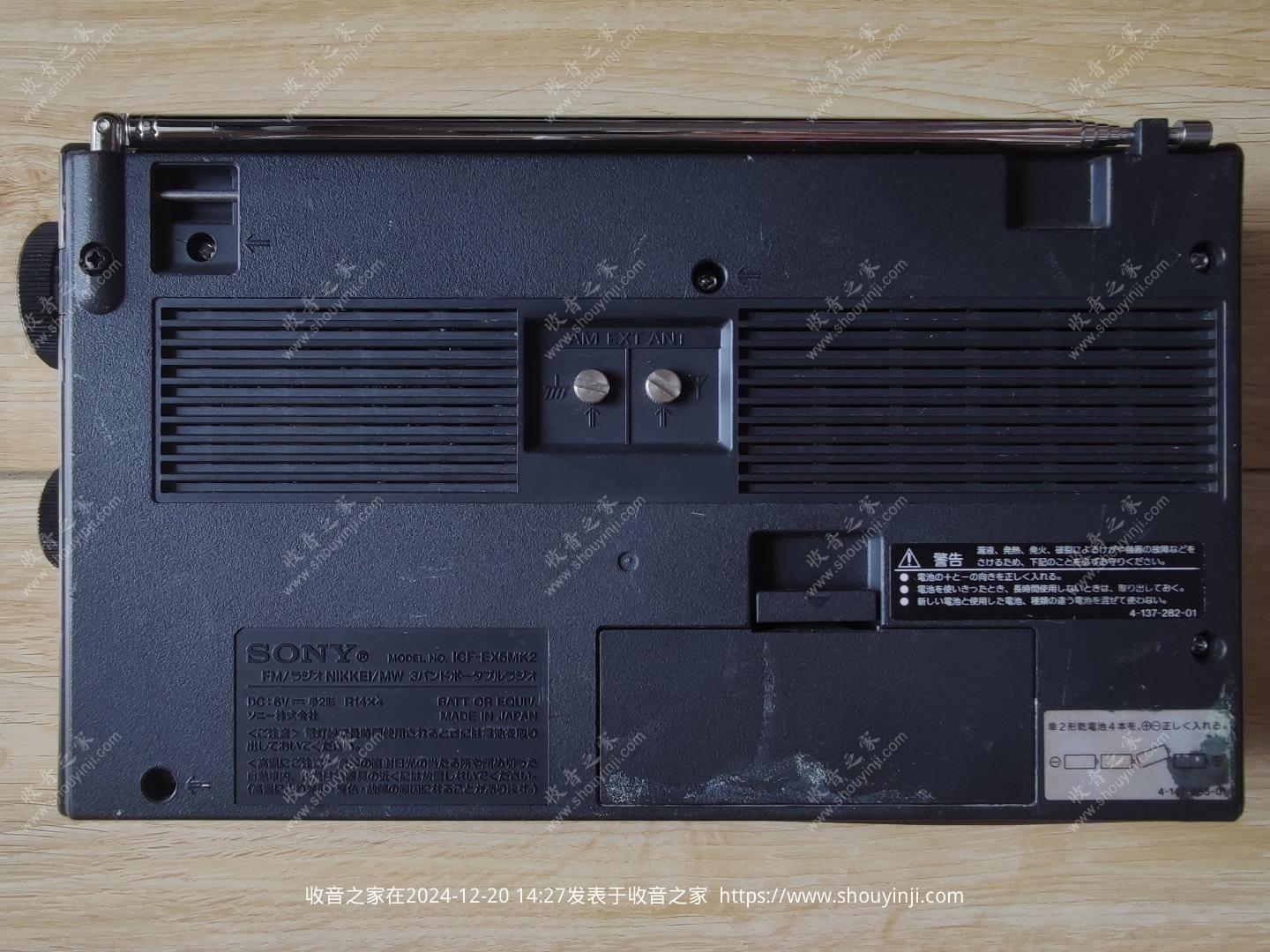

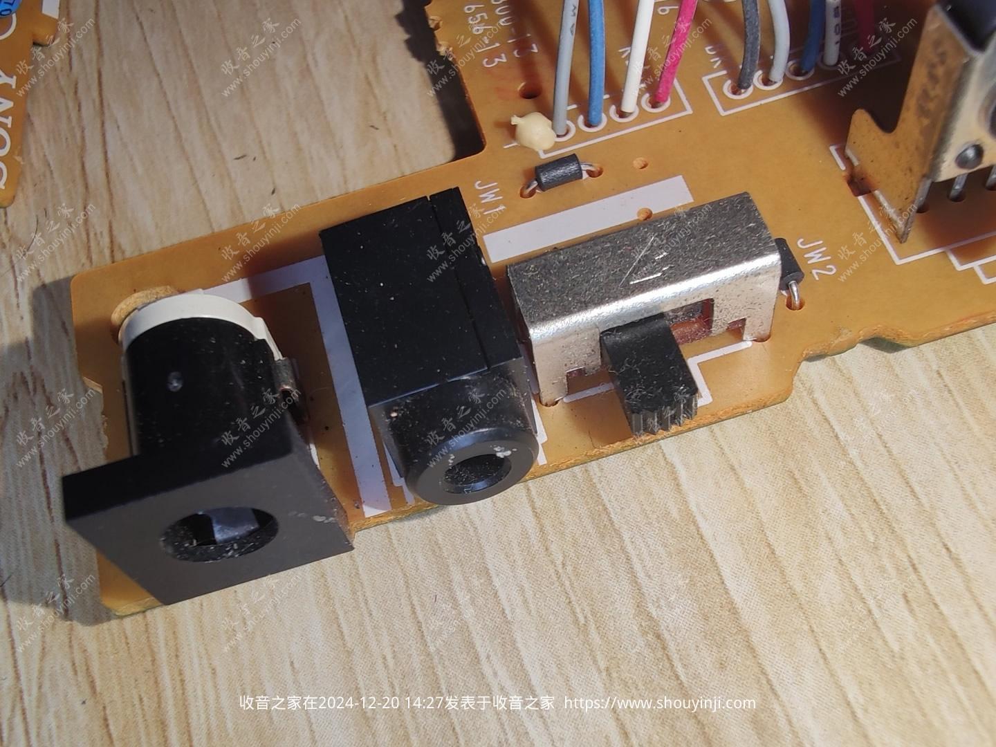

外接电源、耳机输出、AM近程/远程、音量旋钮、调谐旋钮

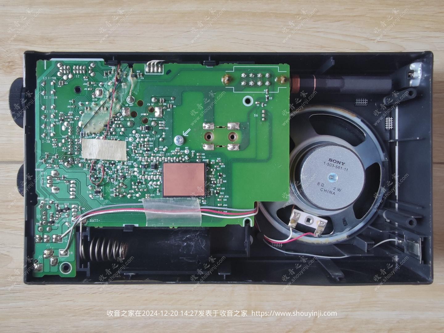

使用四节2#电池供电

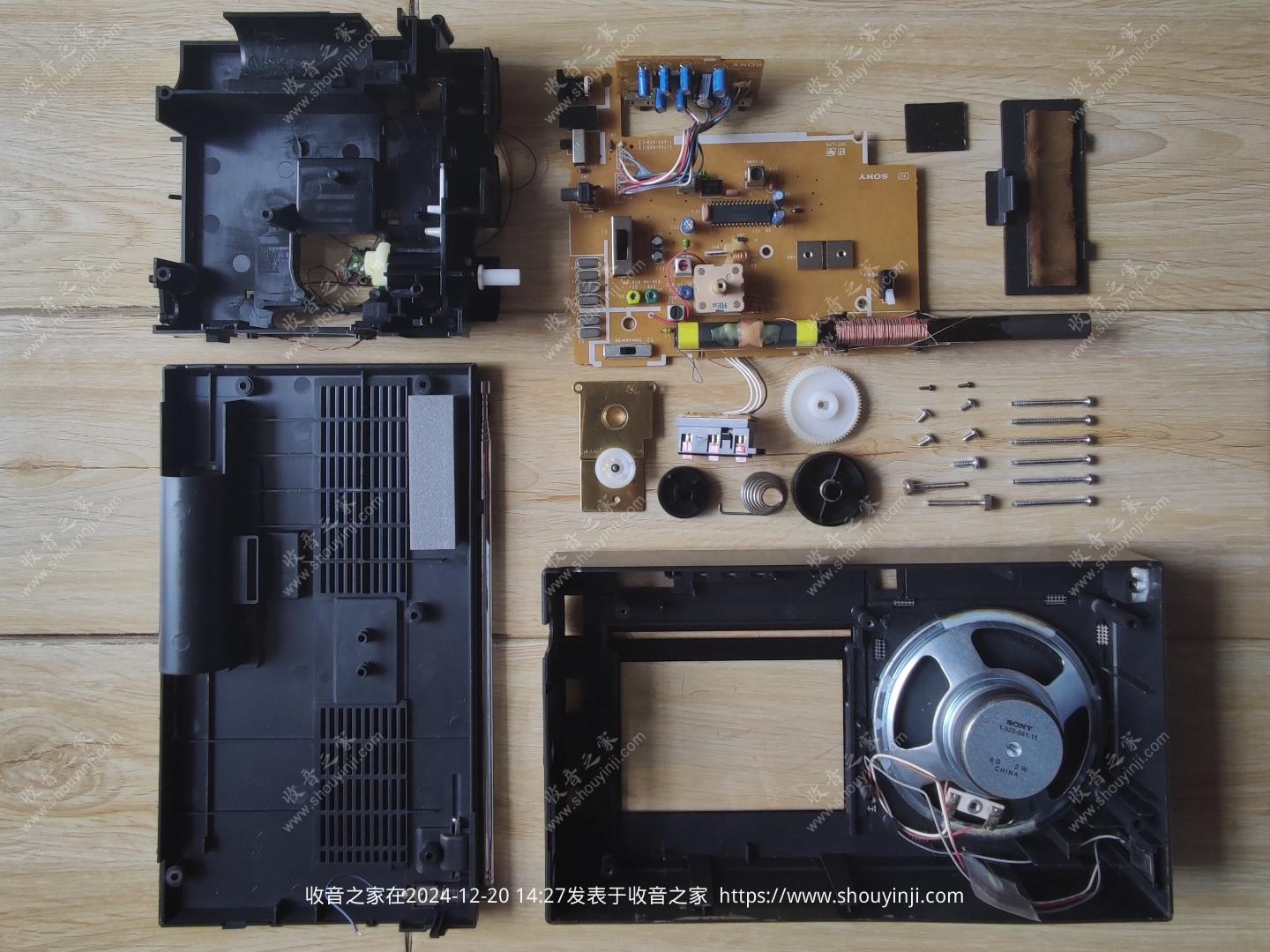

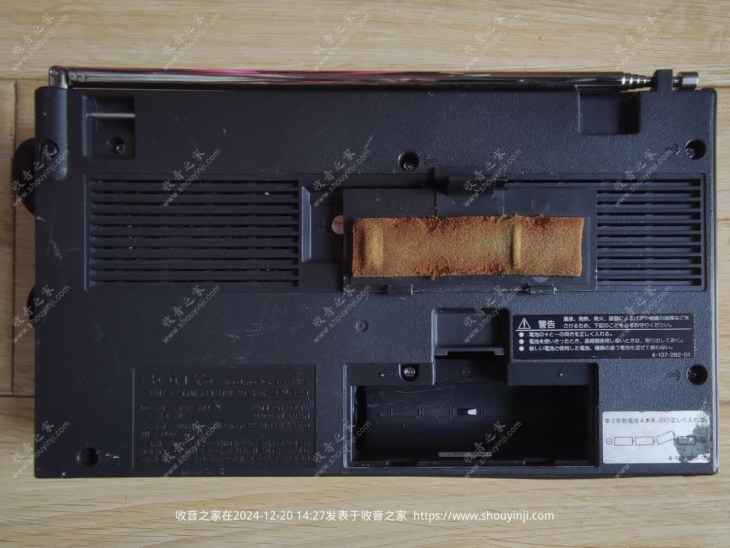

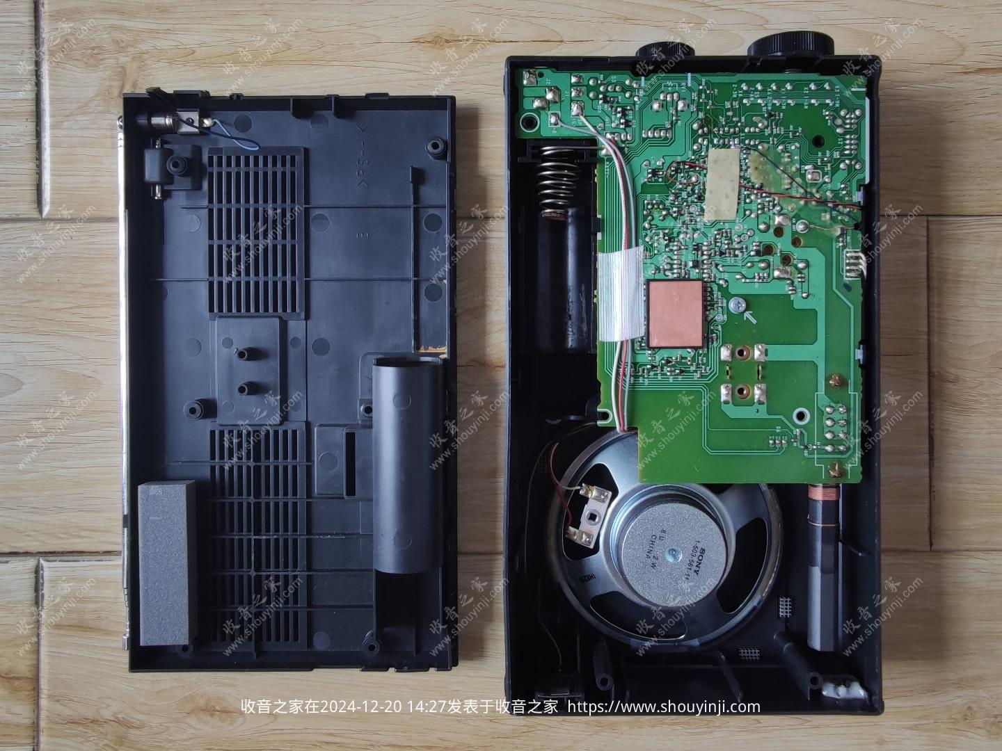

拧下六颗螺丝,就能开盖了

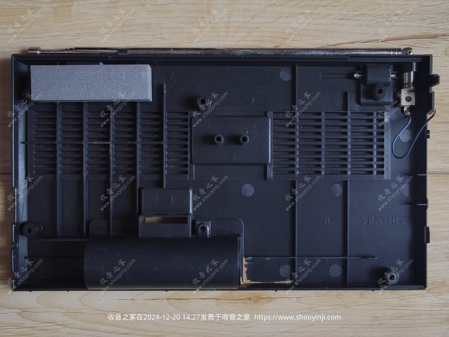

后盖里面
看构造很简单

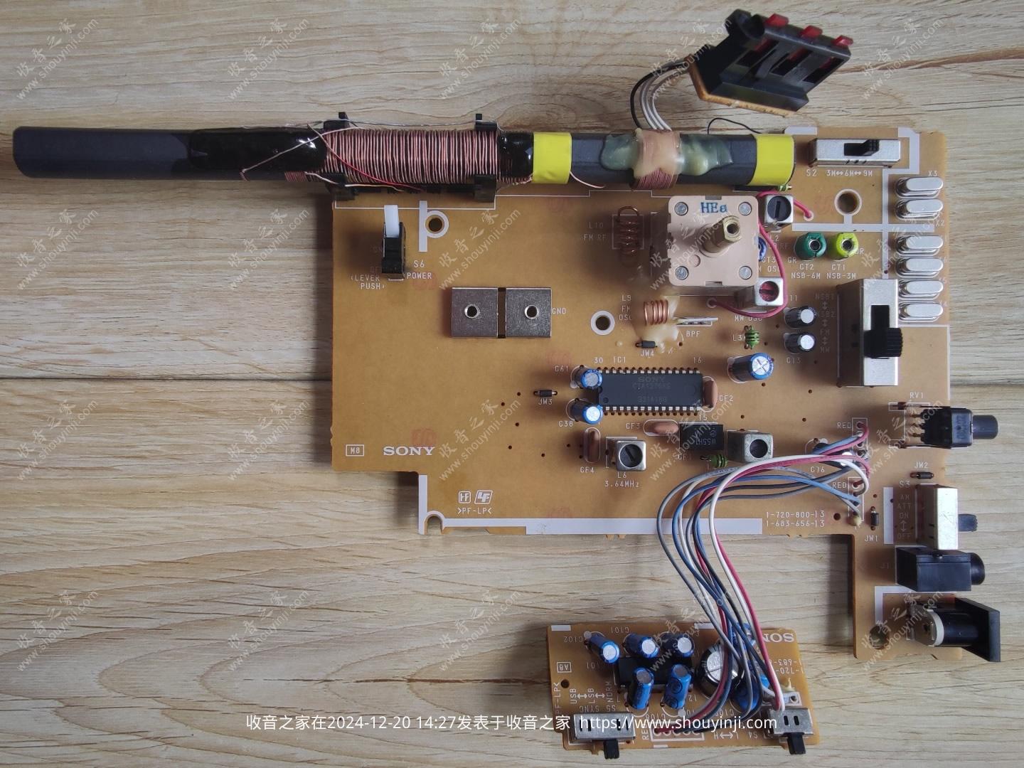

PCB板和塑料机架是一起的,拧下一颗固定螺丝,拔掉转盘就能一起拿出来了

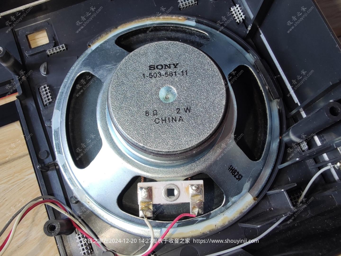

SONY 8Ω 2W喇叭,看到CHINA了,国产的?

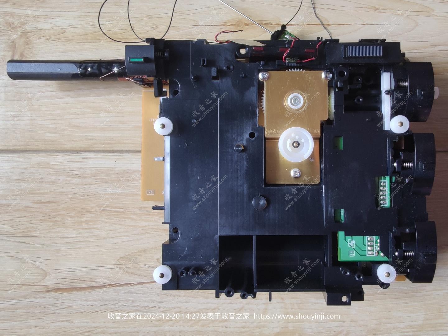

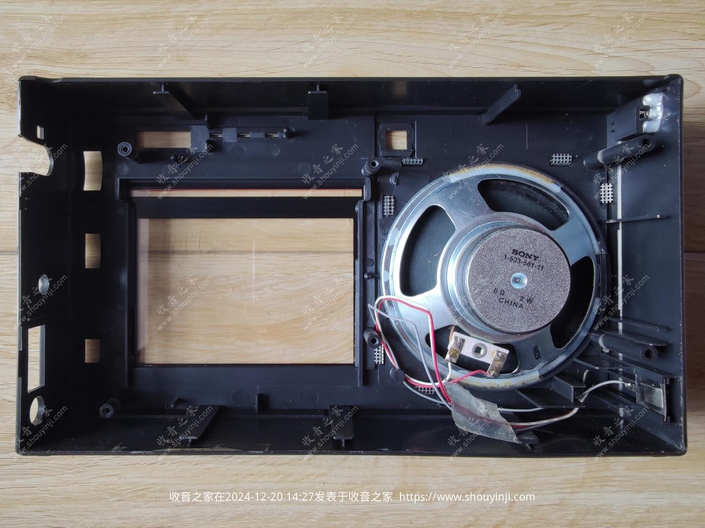

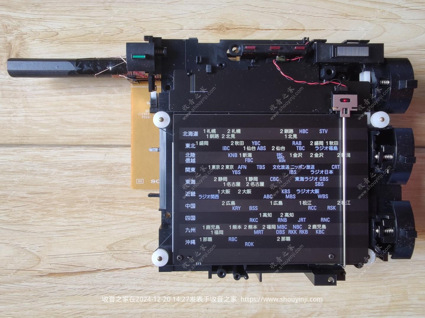

结构体正面
结构体反面

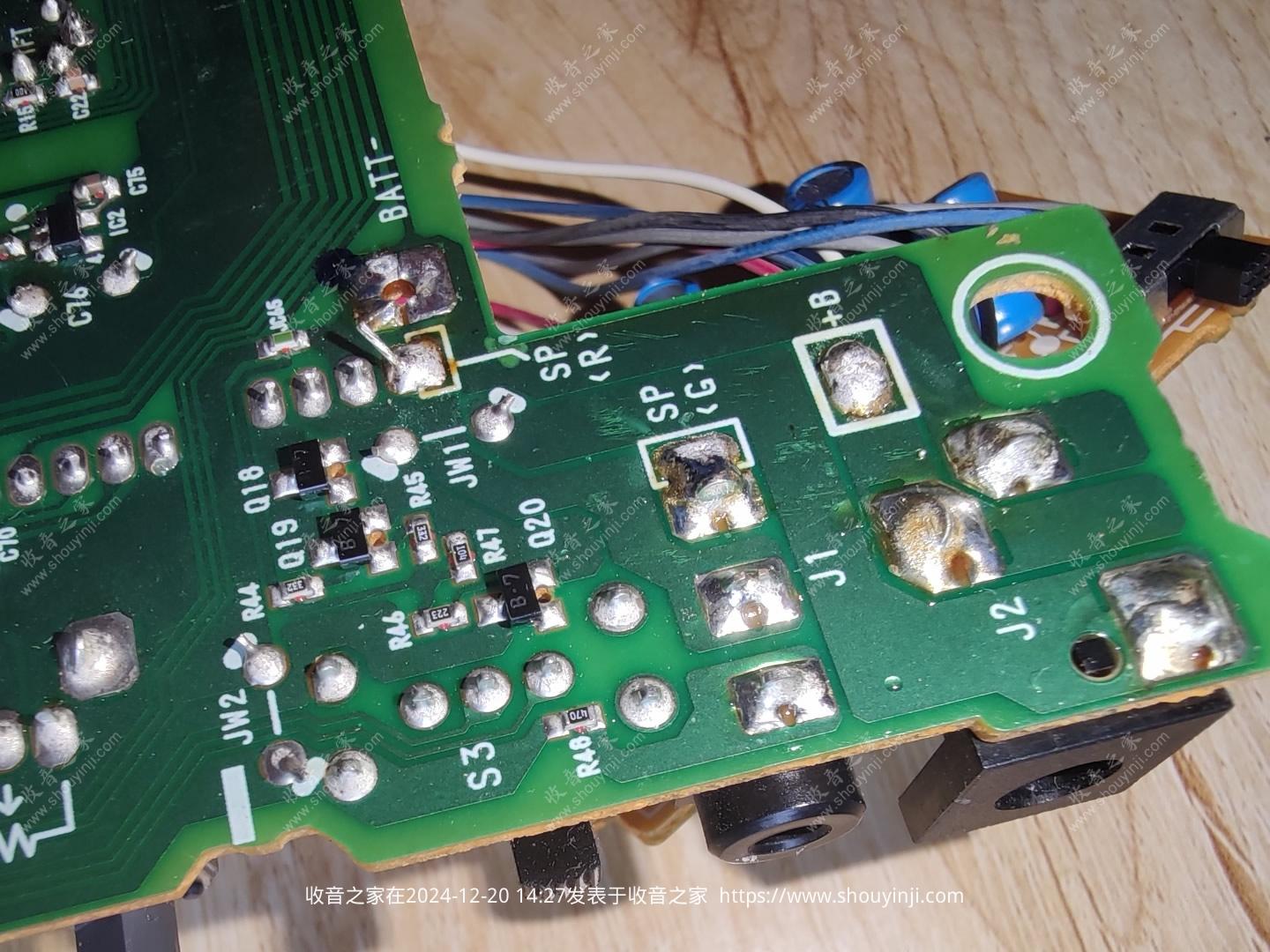

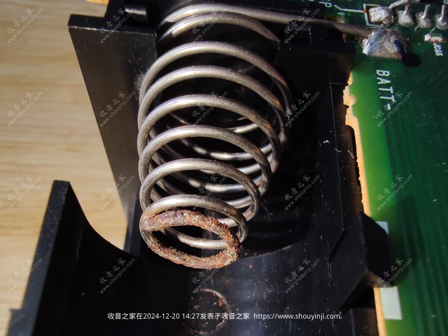

负极弹簧被腐蚀了,要焊下来处理下
指针和线拿掉了,会不会装不上无法还原?

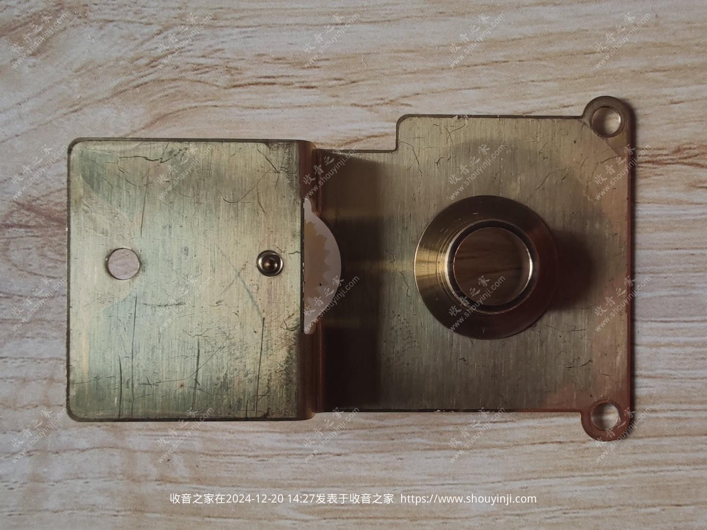

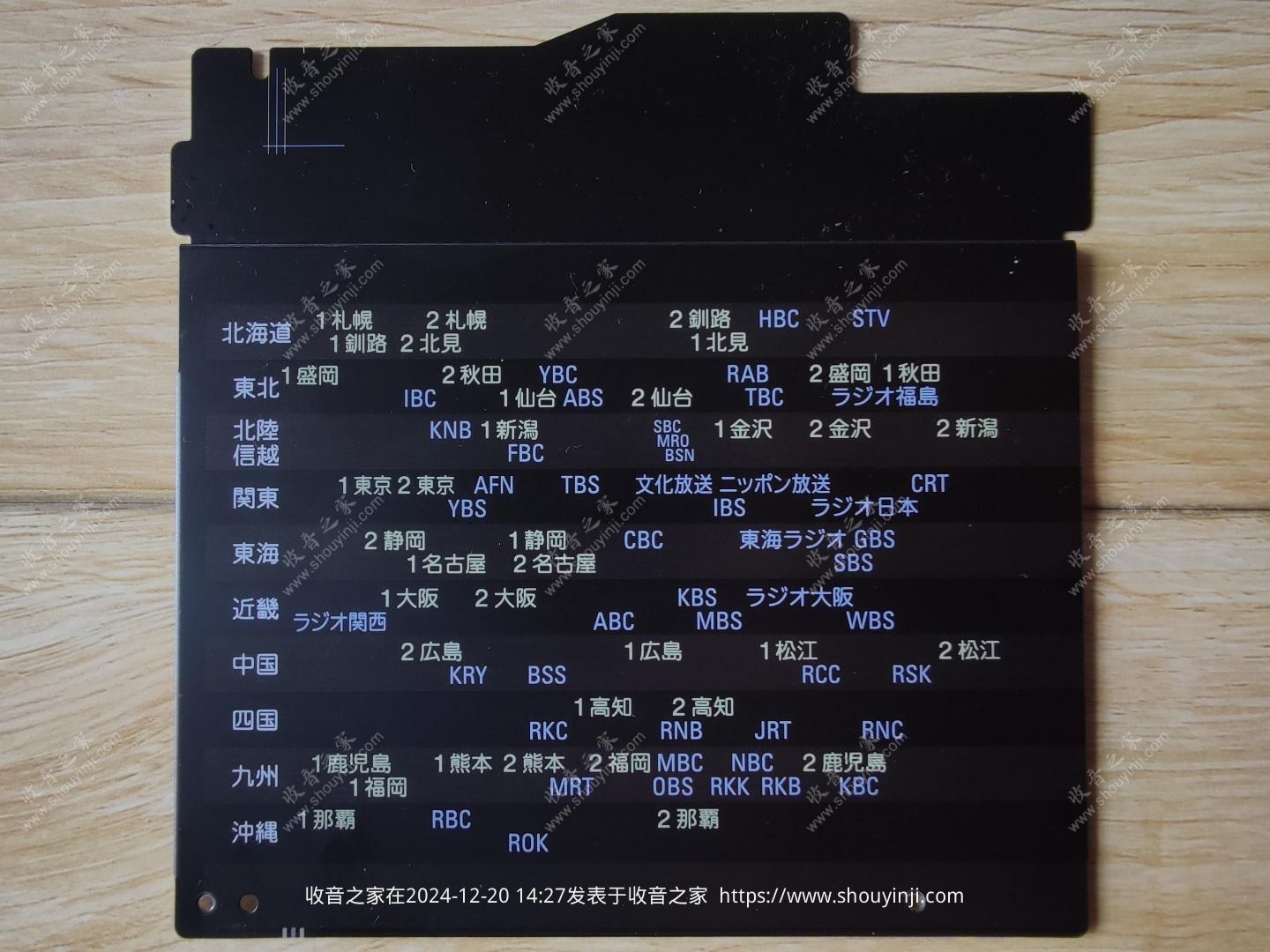

刻度盘是铝制的,神奇的标识

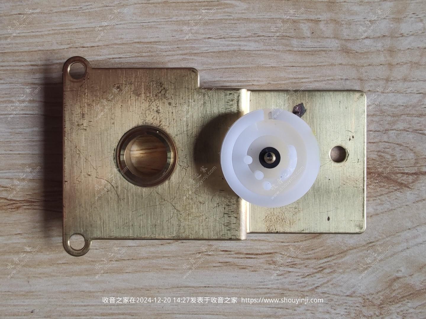

部分金属构件,此轮传送体

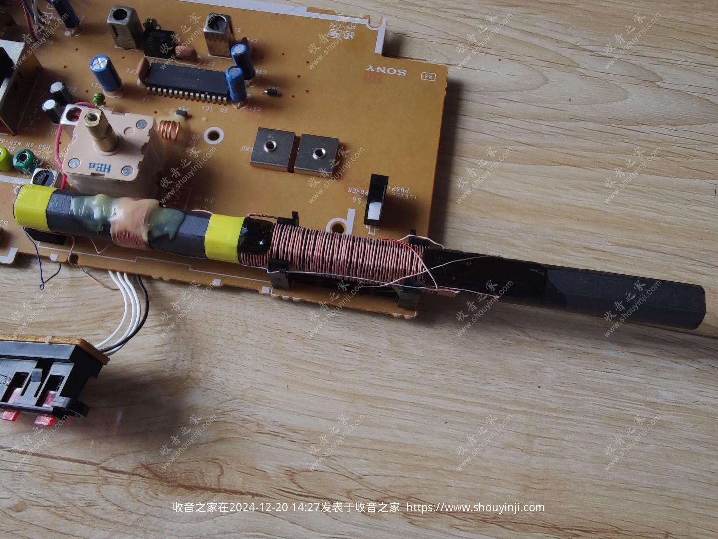

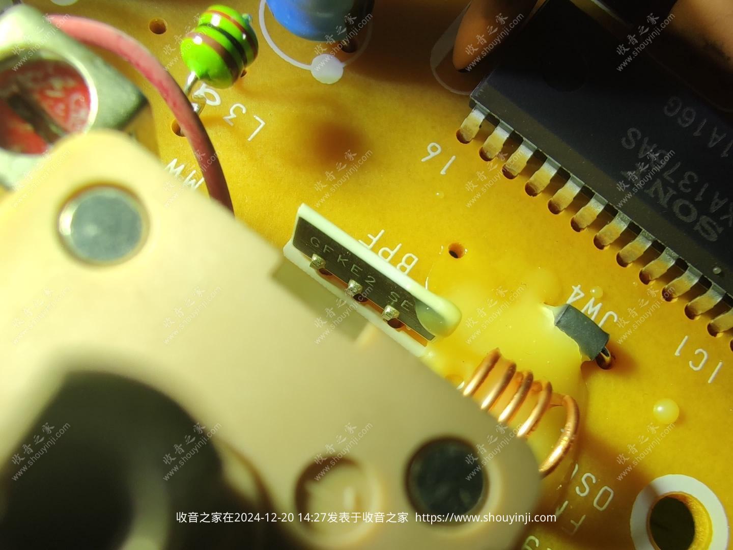

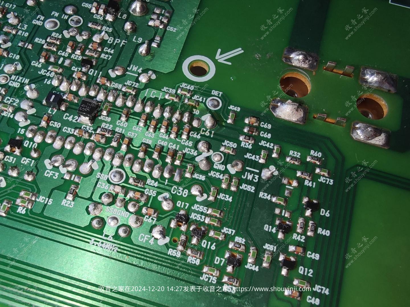

PCB电板正面
磁棒天线:180mm*φ11mm

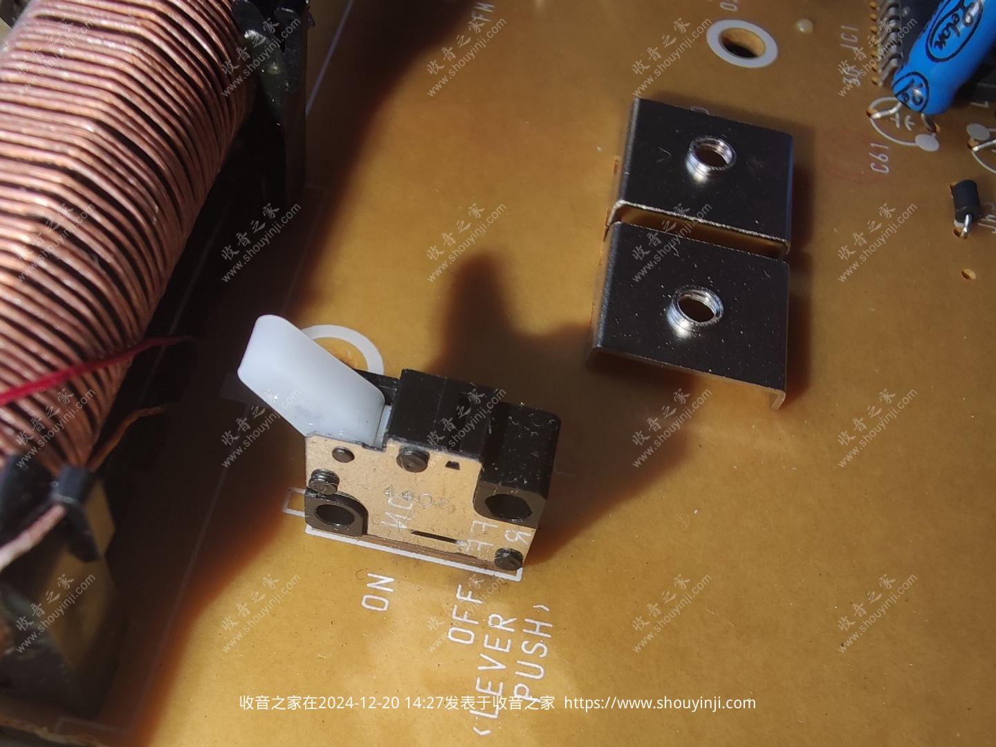

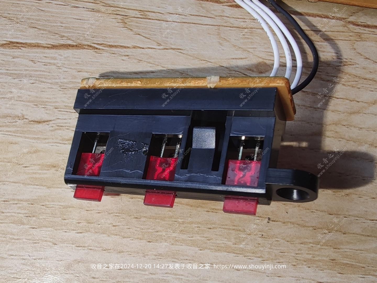

电源开关

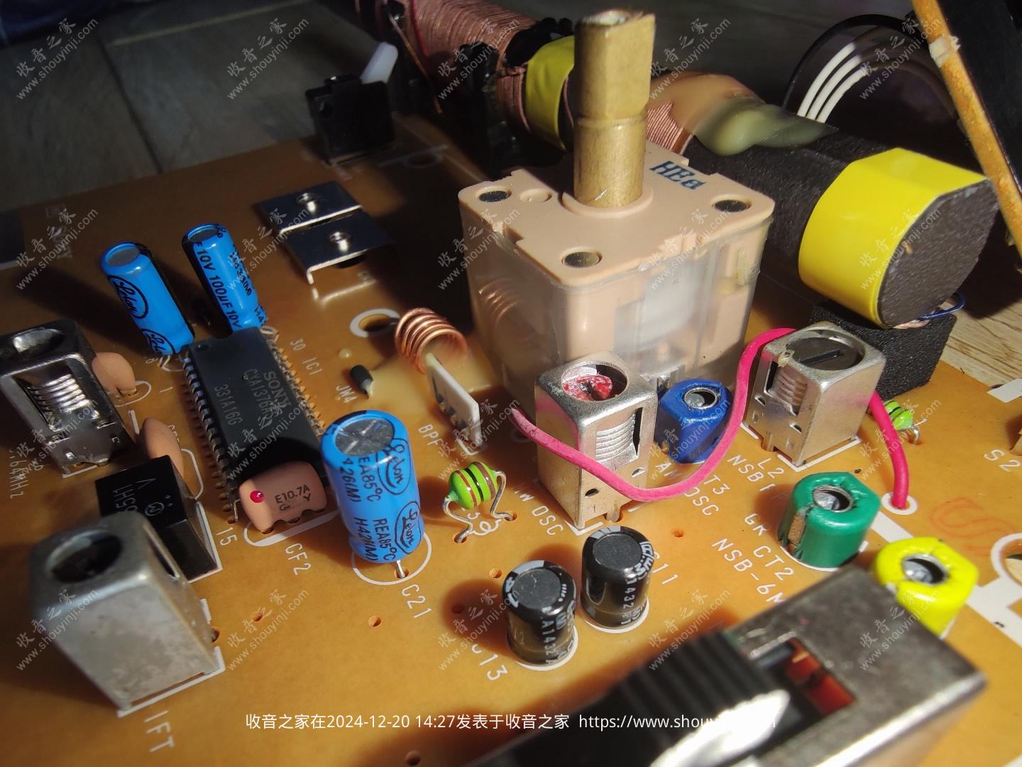

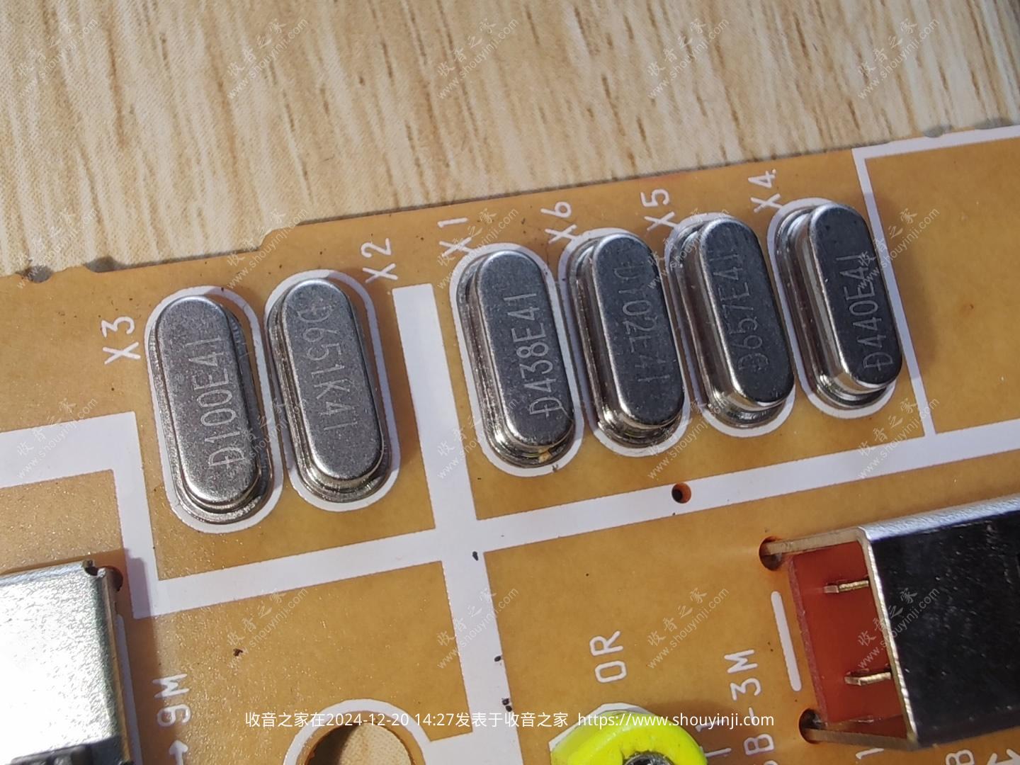

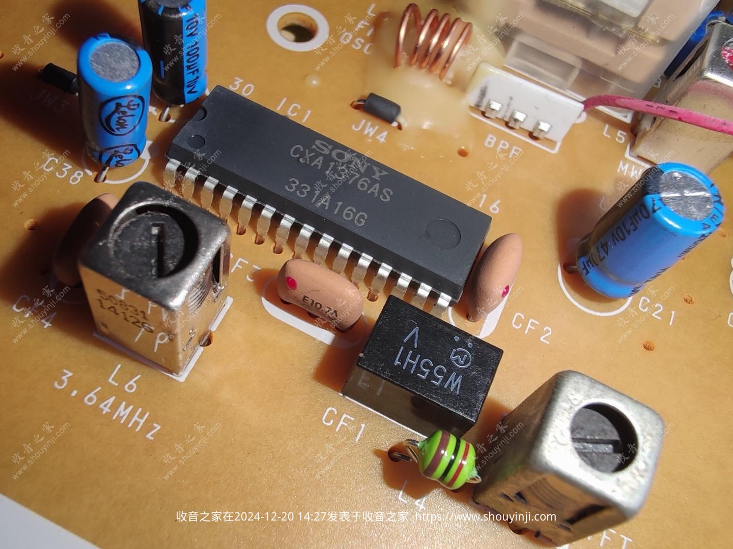

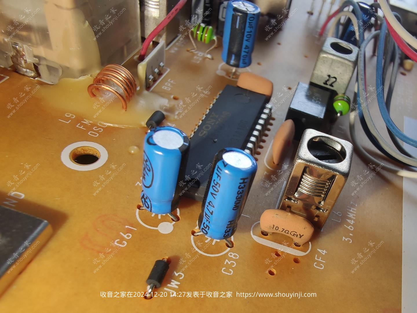

六个晶振
SONY CXA1376AS收音机专用IC

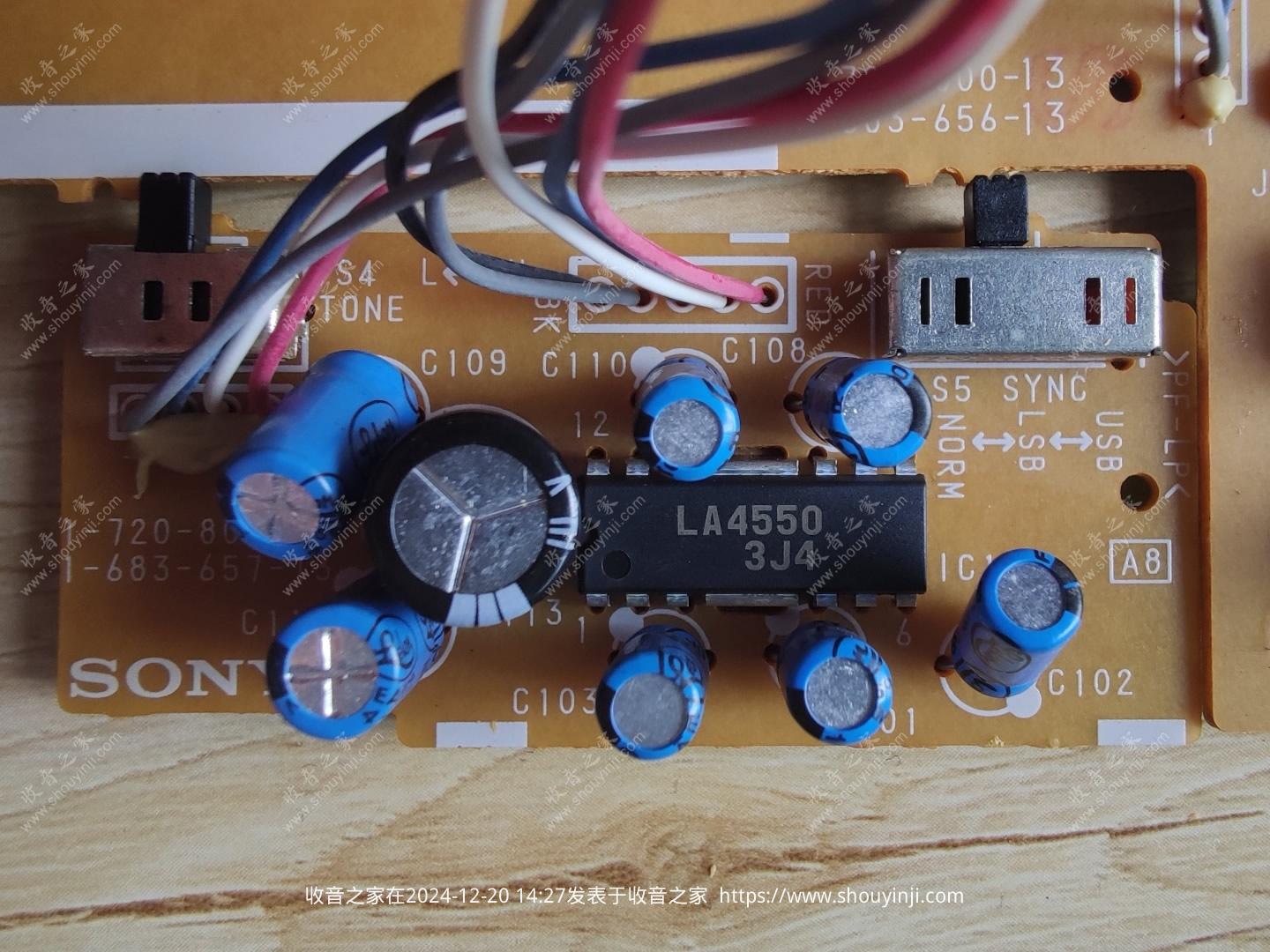

LA4550双声道音频功放IC,BTL输出功率可达4W

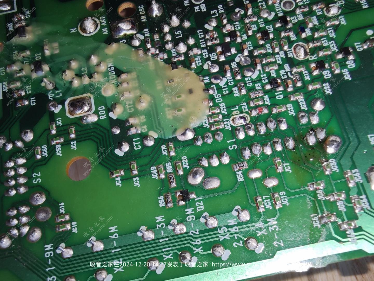

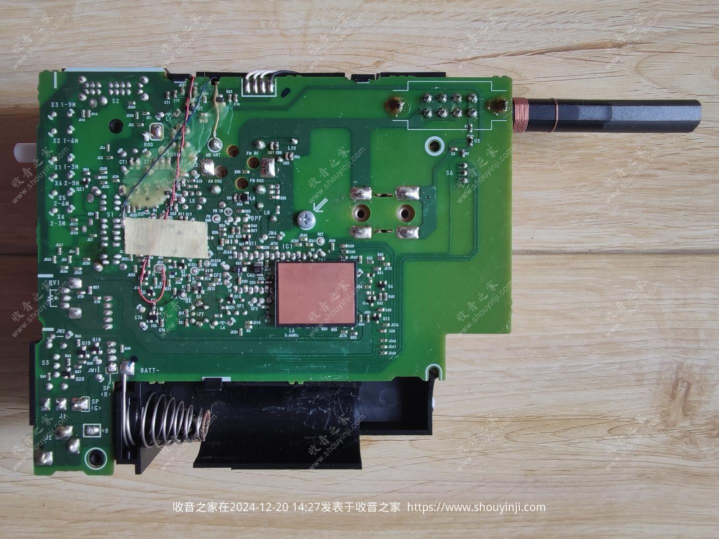

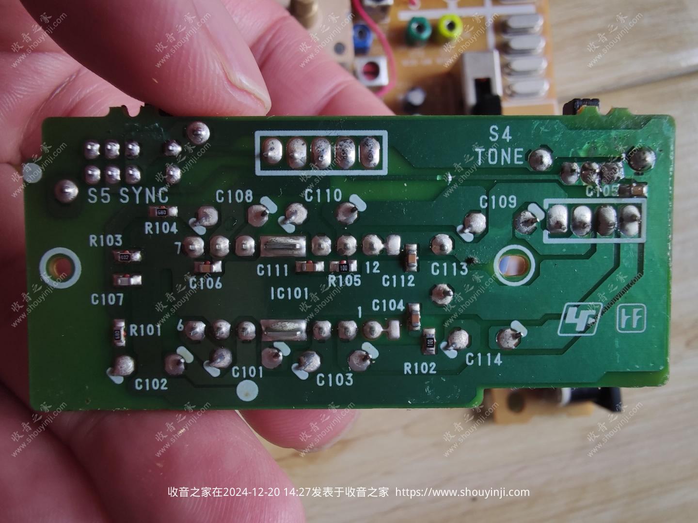

PCB电板背面

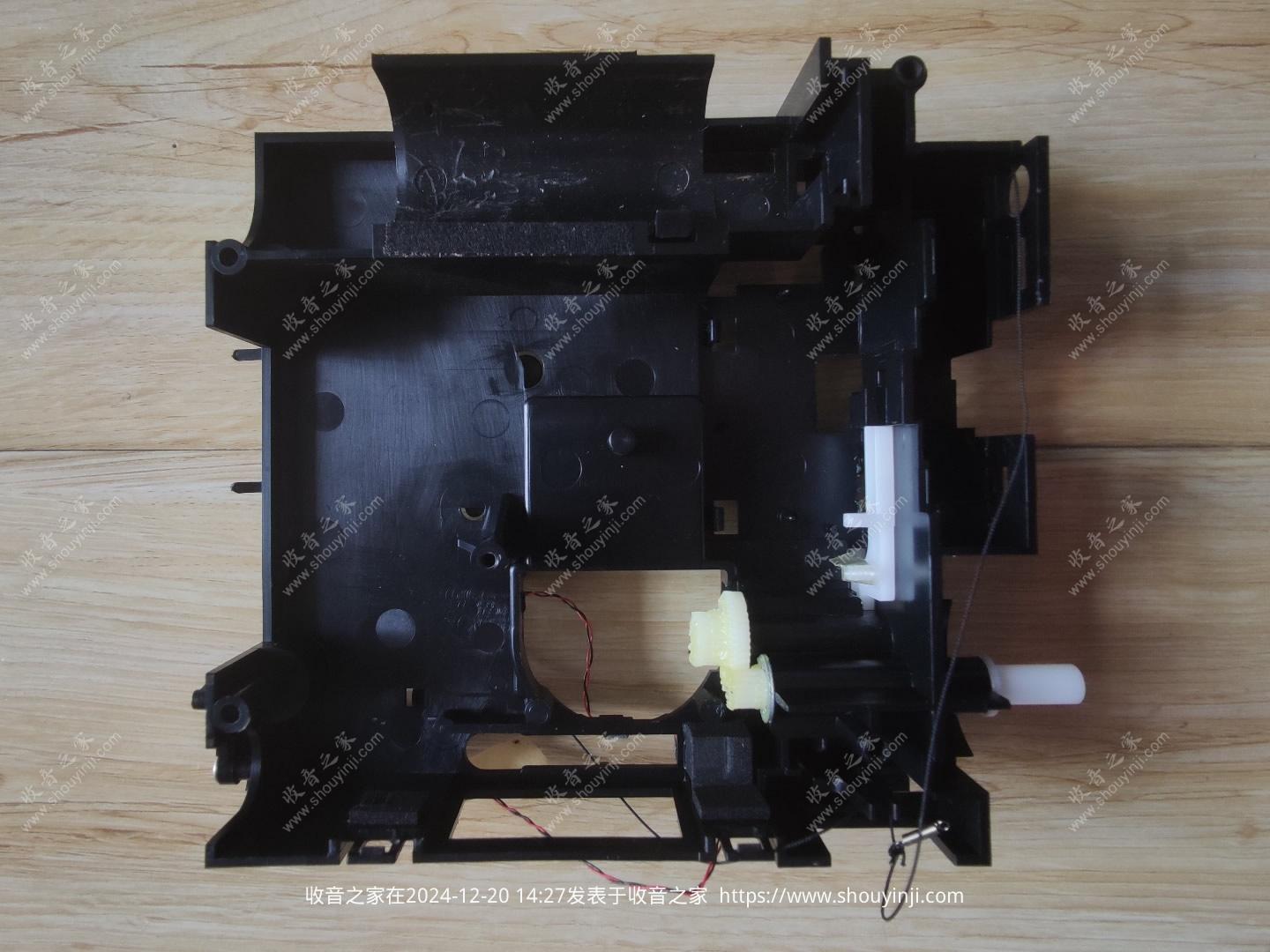

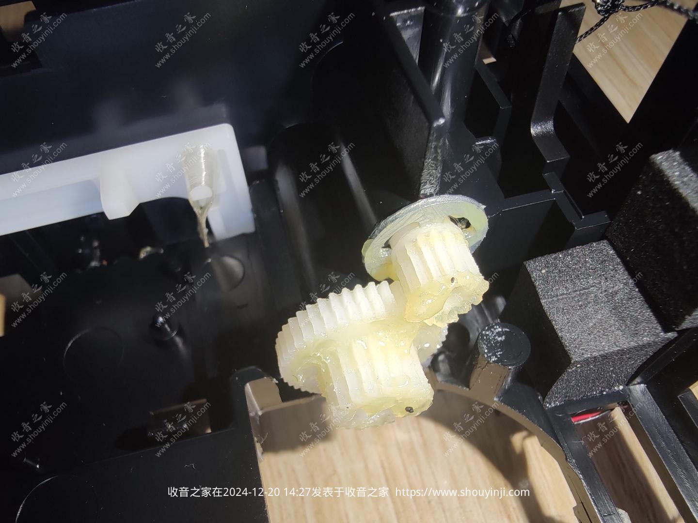

塑料机架,齿轮传动部分

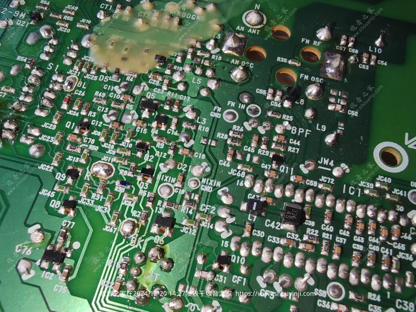

EX5MK2 内部电路布局, 根据贩售时期前后, 共有两种.
上面看到拆机照是后期, 分立元件少的布局. 机子外观倒是没什么差异. |
